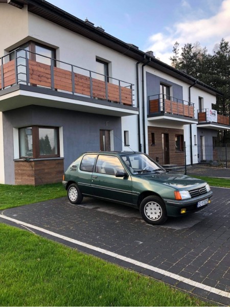

Peugeot 205 RG 1990r.
RG od miesiąca już w garażu. Ostatnia wycieczka to trasa z Warszawy do Uniejowa i potem pod Łódź do garażu na zimę
