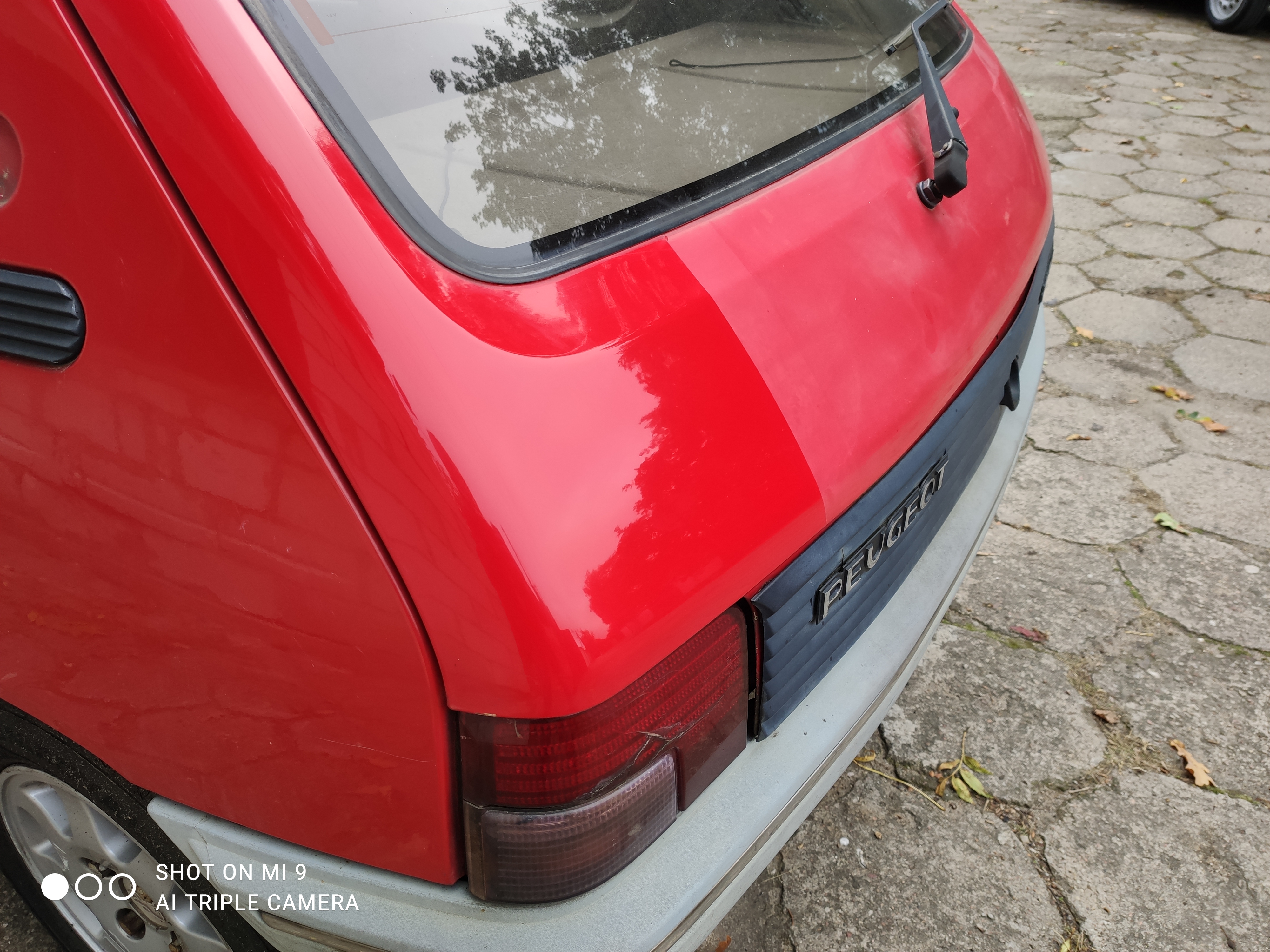

To jedziemy dalej :D
Małe wypryski rdzy zostały wyczyszczone i zabezpieczone.
Wnętrze zostało wyklejone matami bitumicznymi oraz pianką kauczukową.
Ostatnio zmieniony 01 maja sob, 2021 10:08 pm przez a2legro, łącznie zmieniany 1 raz.

I prawidłowo :). Jak dobierałeś kolor?
a2legro
Posty: 376
Numer Gadu-gadu: 5211157
Lokalizacja: Płońsk
Re: 1.9 Automatic "Żeli Papą"
Post autor: a2legro » 04 paź ndz, 2020 9:46 pm
Zwyczajnie pojechałem do mieszalni i poprosiłem P3KB w spreju. Do bagażnika nic lepszego nie trzeba.

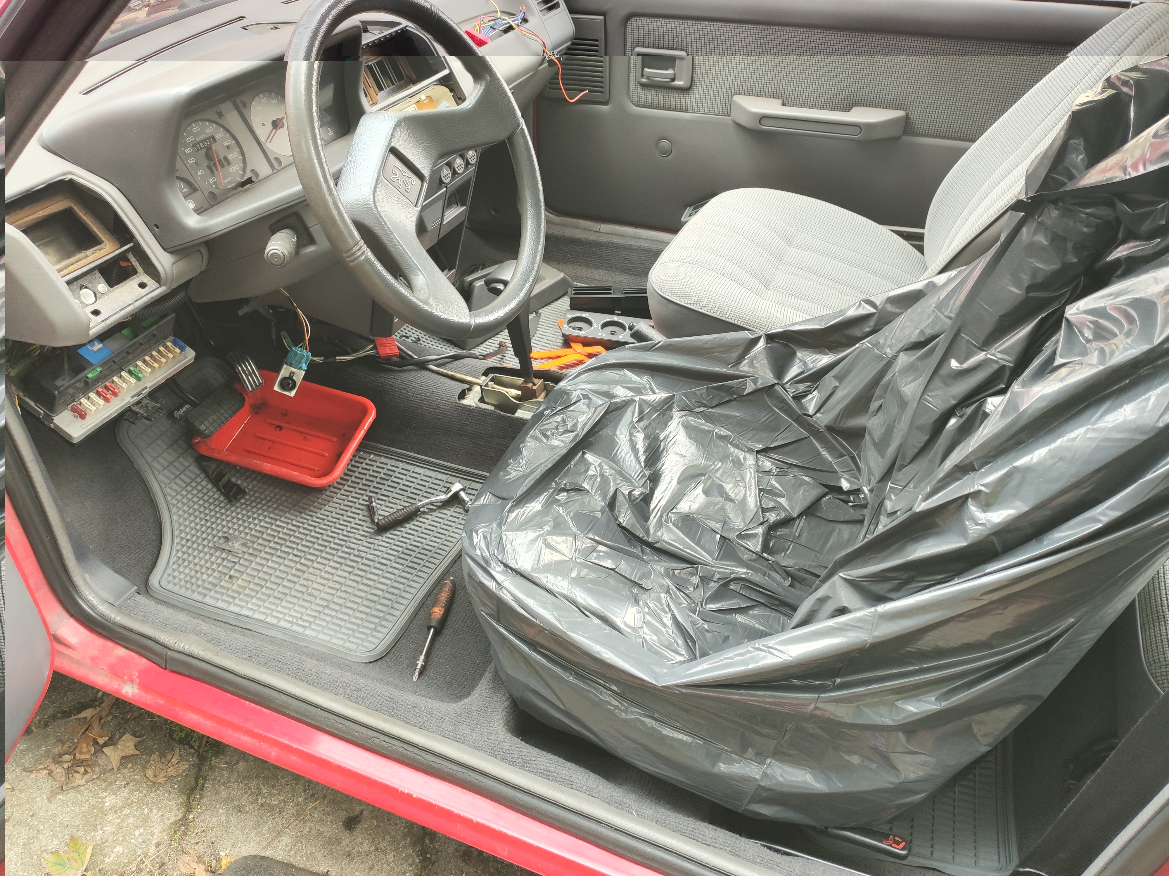

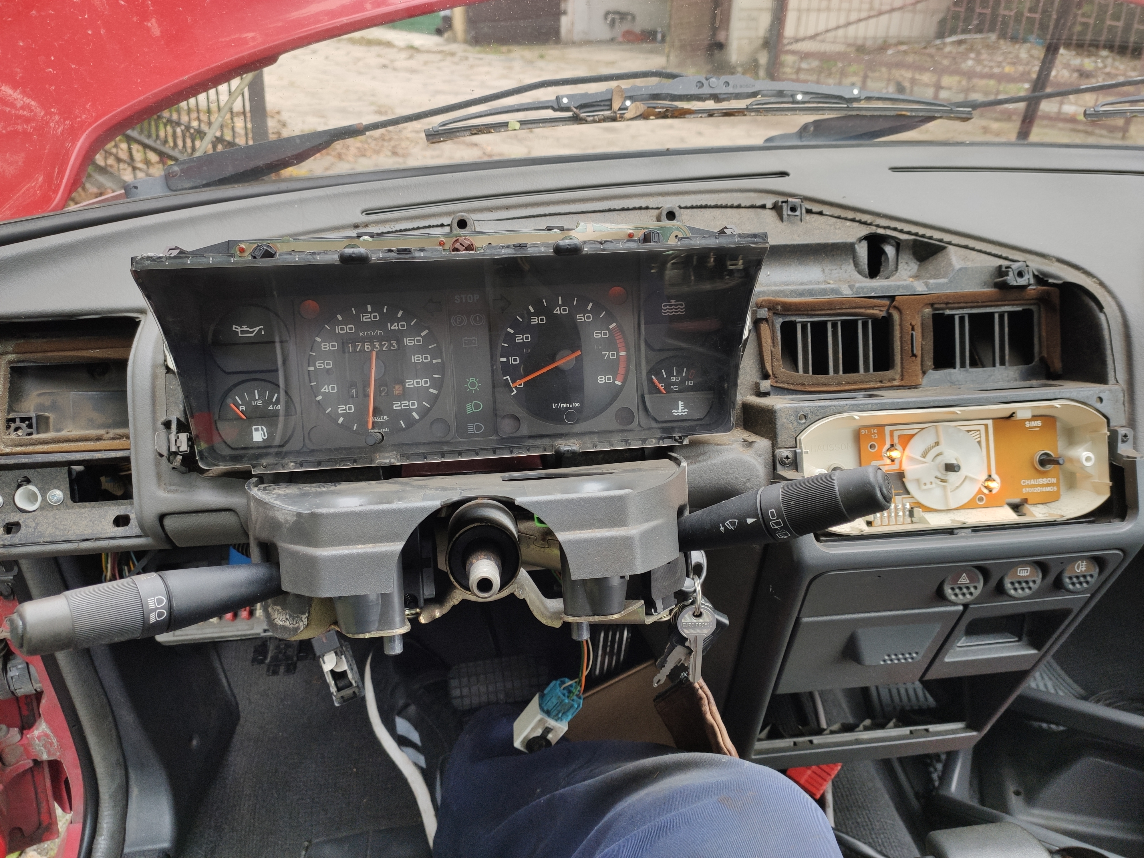

Oringi nagrzewnicy wymagały wymiany.
Uzupełniłem podświetlenie deski rozdzielczej.
Wymieniłem czarną kratkę nawiewu.
Nawet zaliczyłem nim spotkanie Ciechanowskich Klasyków.

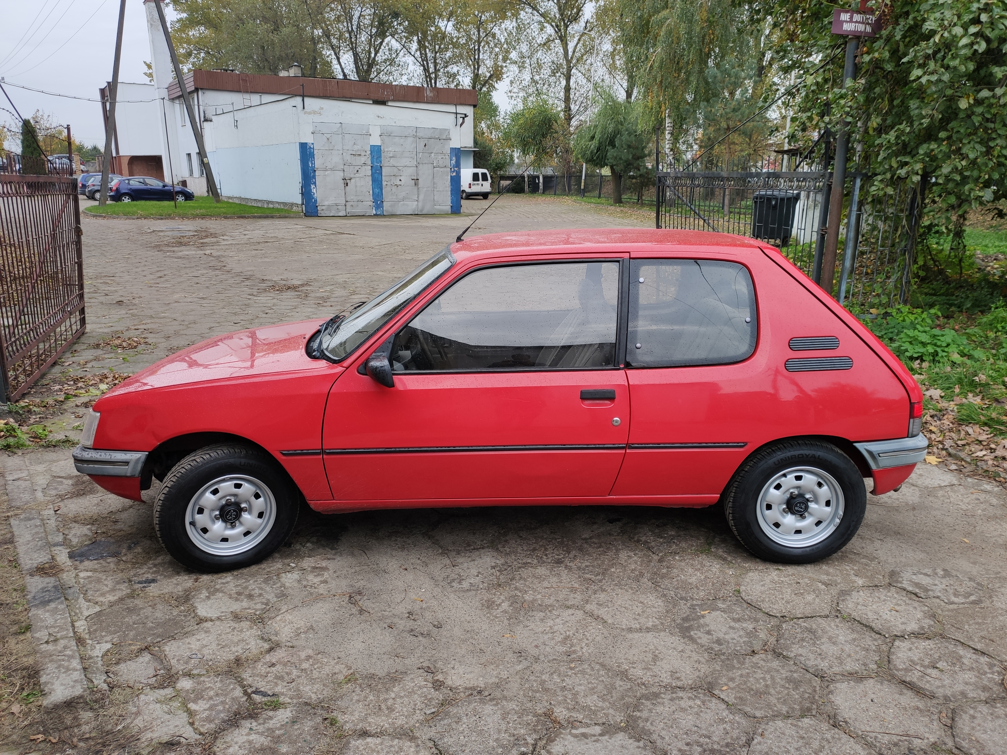

Nie do końca podobały mi się dotychczasowe felgi dlatego zmieniłem je na seryjne stalówki. Przed montażem zostały wypiaskowane i pomalowane proszkowo.
Kapselki się drukują 8)7
Ostatnio zmieniony 01 maja sob, 2021 10:09 pm przez a2legro, łącznie zmieniany 2 razy.
czargosia
Posty: 411
Post autor: czargosia » 21 paź śr, 2020 2:56 pm
"Solniczki" też by ładnie pasowały do tego auta.
Renowacja felg u Grzesia?

Post autor: a2legro » 22 paź czw, 2020 2:11 pm
Bardzo możliwe, że zmienię na inne. W między czasie kupiłem 205tkę do której będą lepiej pasować.
Piaskowanie i proszek robię u siebie lokalnie.

Post autor: a2legro » 24 paź sob, 2020 11:51 pm
Koła są gotowe. Mały szczegół, a jak dużo zmienia.
