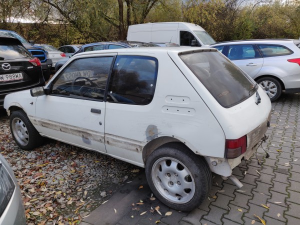

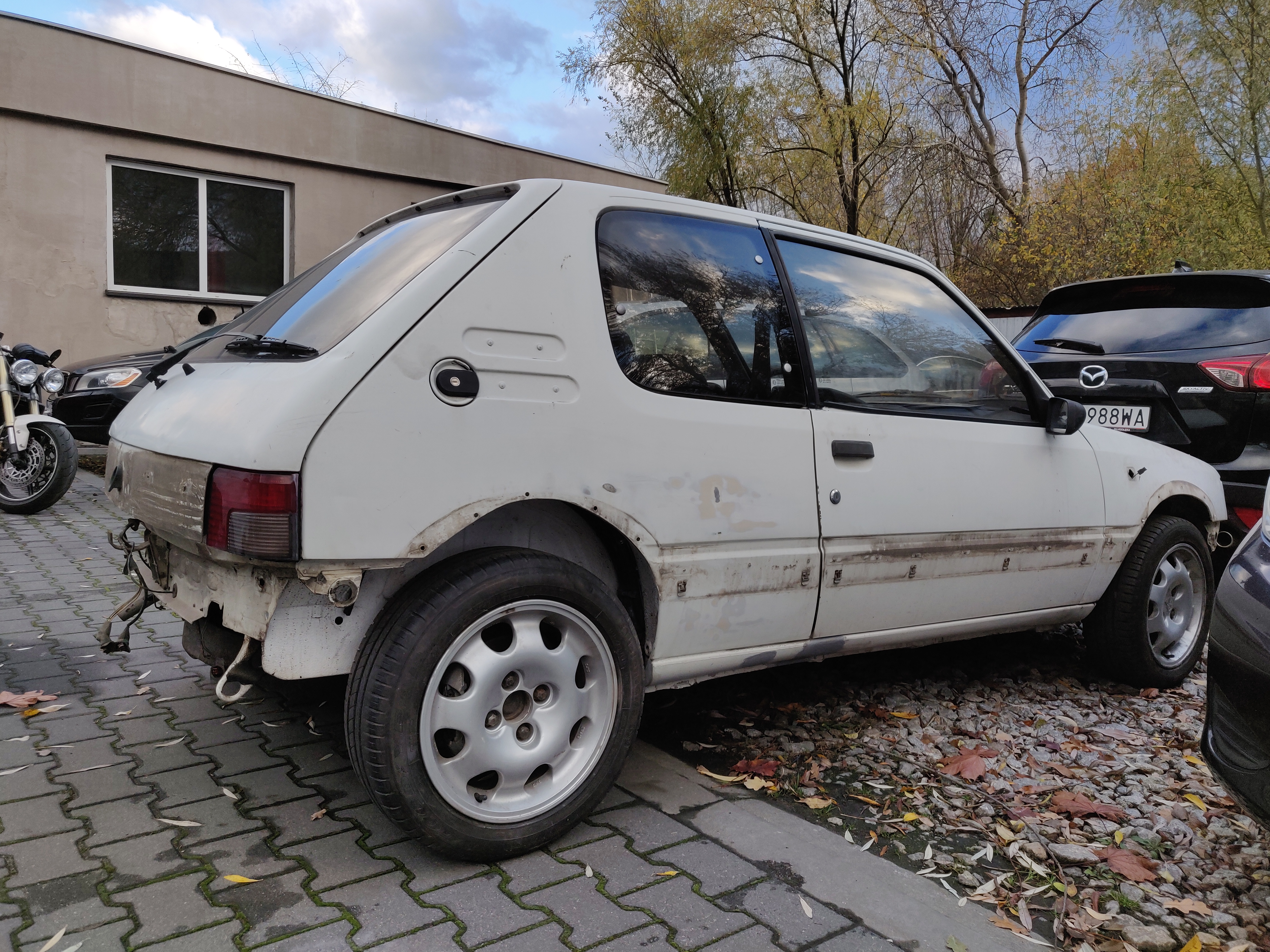

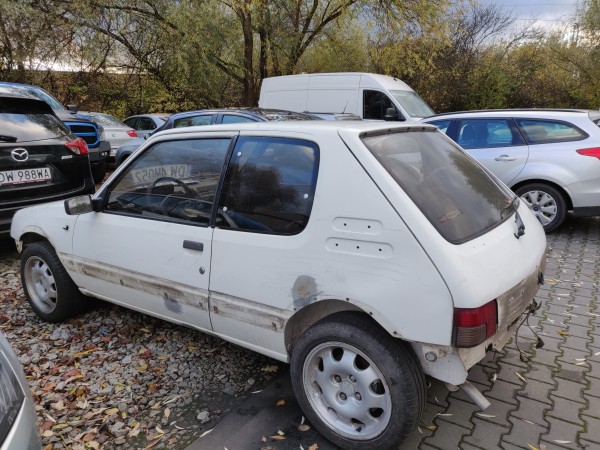

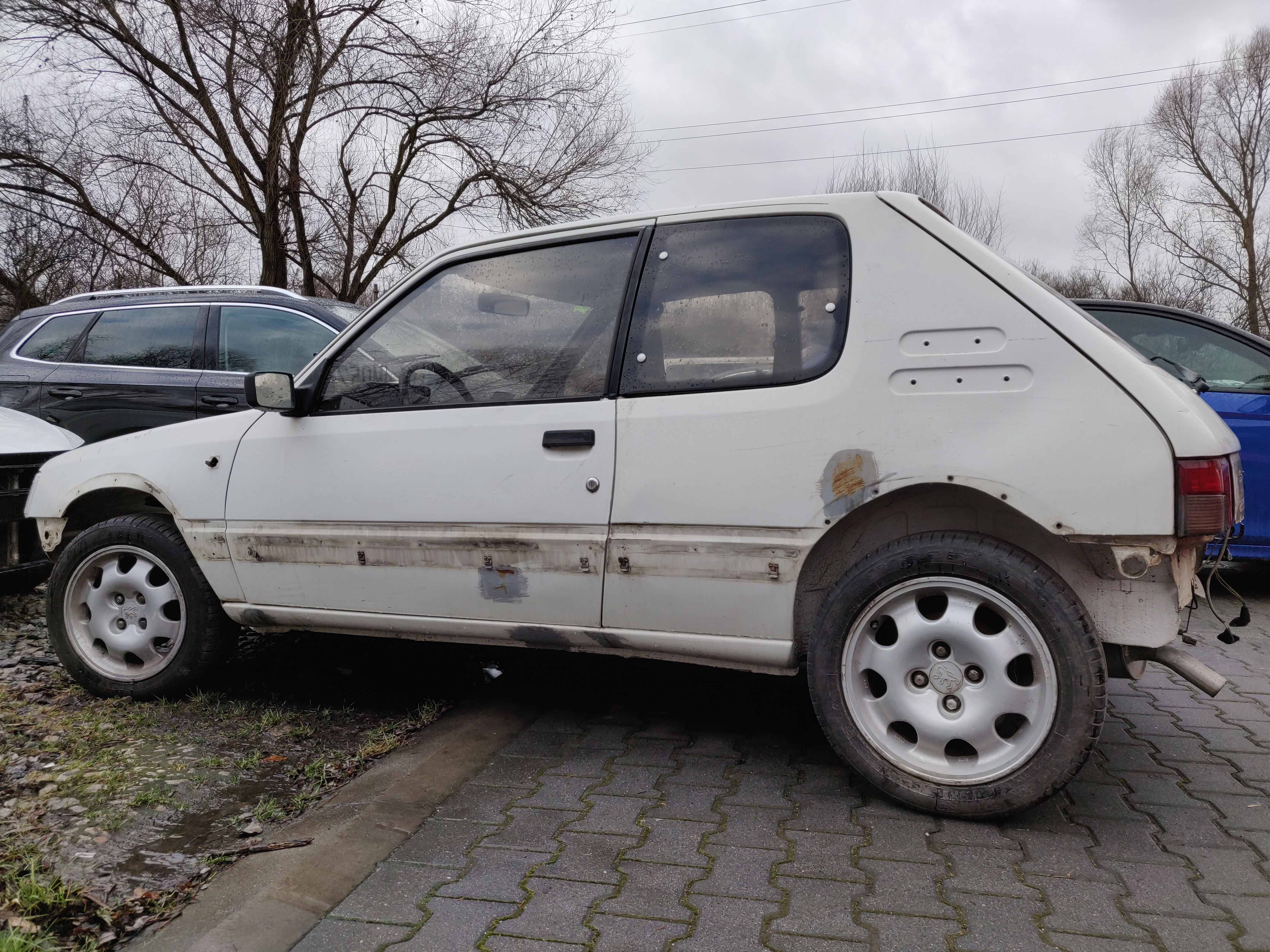

Bardzo dawno nie było aktualizacji tematu, ale 205 gti ma się dobrze i widać nawet szansę na ukończenie niedługo remontu. Chociaż w zeszłym roku miałem kuszącą propozycję odkupienia wyremontowanego gti od kolegi. Trochę się nad tym zastanawiałem, bo już męczyła mnie nieterminowość rozlicznych fachowców i ciągłe proszenie ich o zajęcie się autem. Koniec końców zapadła jednak decyzja o dalszej przygodzie z remontem białej 205-ki. Żal by mi było czasu jaki poświęciłem na znalezienie nowych części jakie już trafiły do auta, lub leżą na strychu czekając na finalny montaż po remoncie.

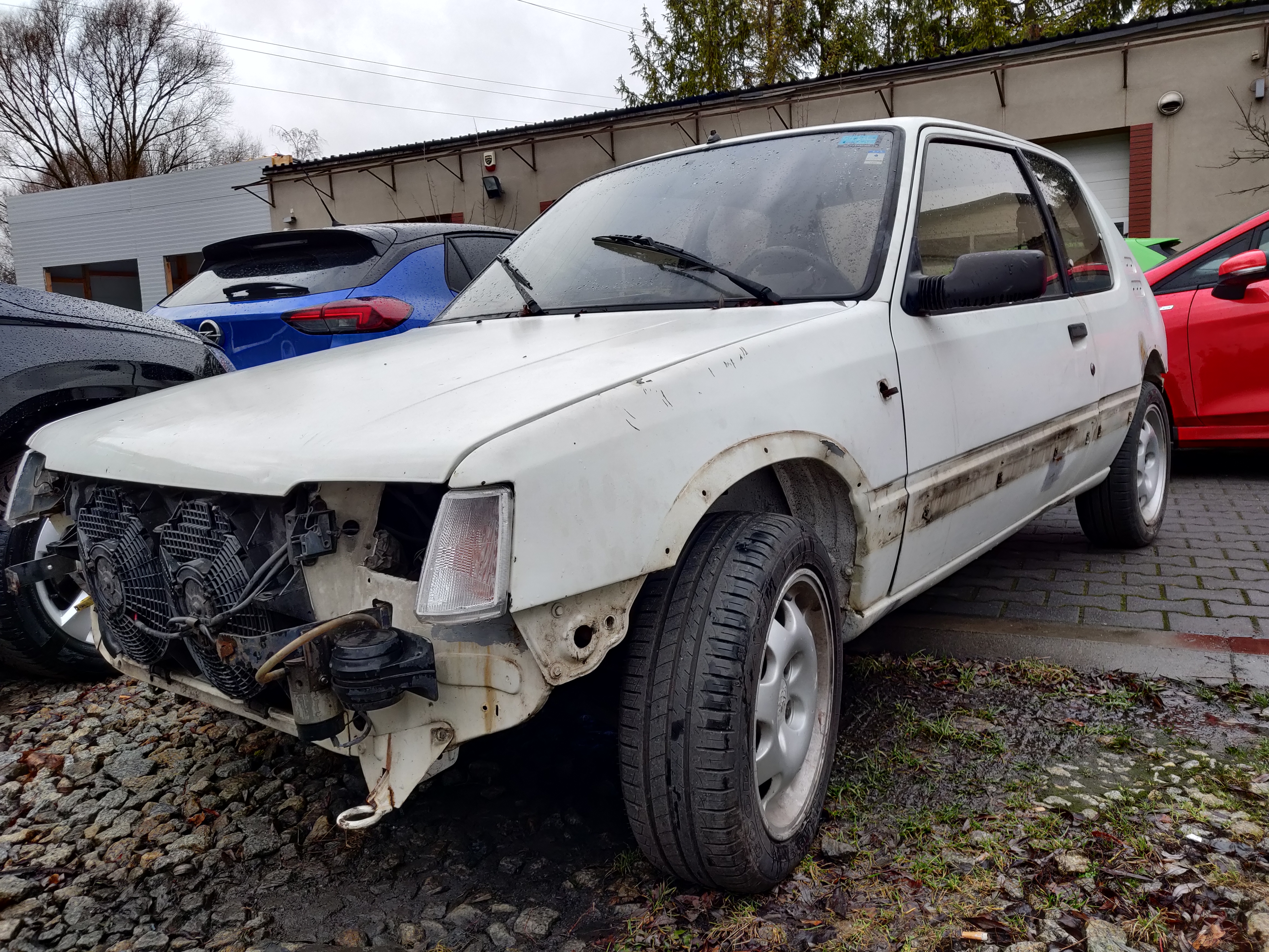

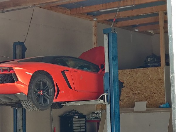

Po długim czasie oczekiwania na termin, udało się w końcu odstawić 205 do warsztatu lakierniczo-blacharskiego. Samochód doczekał się rozpoczęcia prac w zacnym towarzystwie m.in. Lamborghini.
A ponieważ w obecnym świecie jak cię nie ma w mediach społecznościowych, to jakbyś nie istniał wcale, to biała 205 gti też doczekała się swojego profilu na Instagramie „peugeot_205gti_renovation”. Zapraszam do obserwowania tam aktualnych informacji. Oczywiście na forum też będą informacje o postępach w remoncie. Mam nadzieję , że wciąż większość z nas forum przegląda.

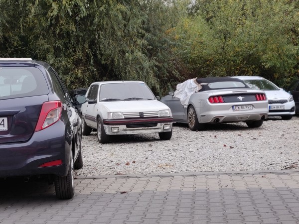

Takie auta też czekają z 205 na swoją kolejkę do remontu

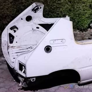

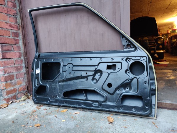

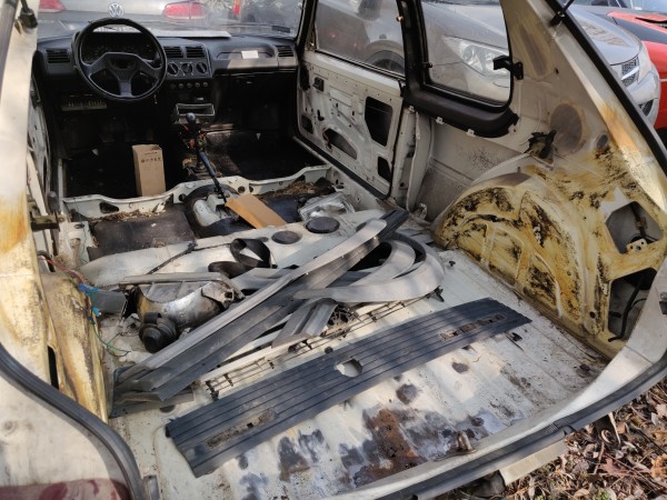

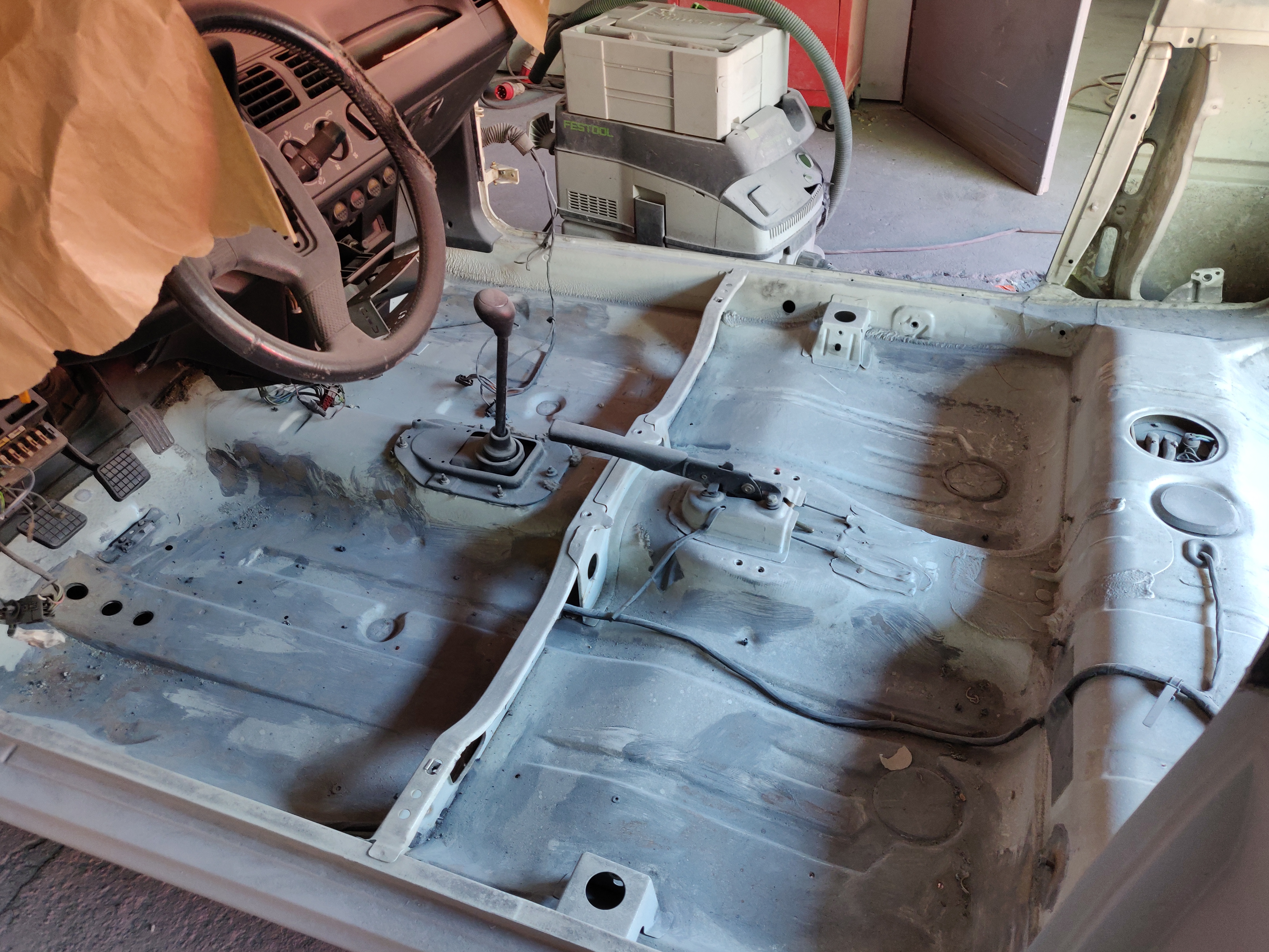

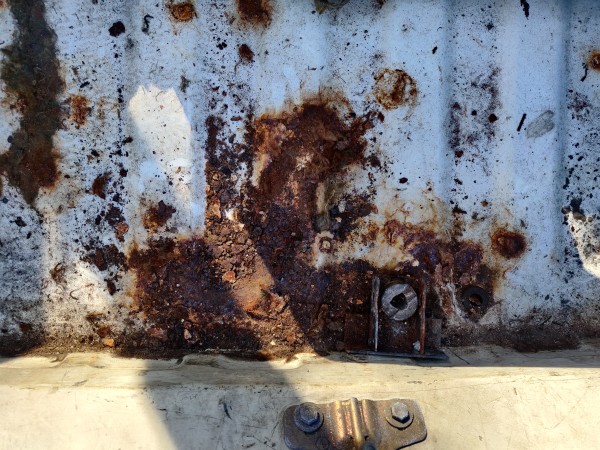

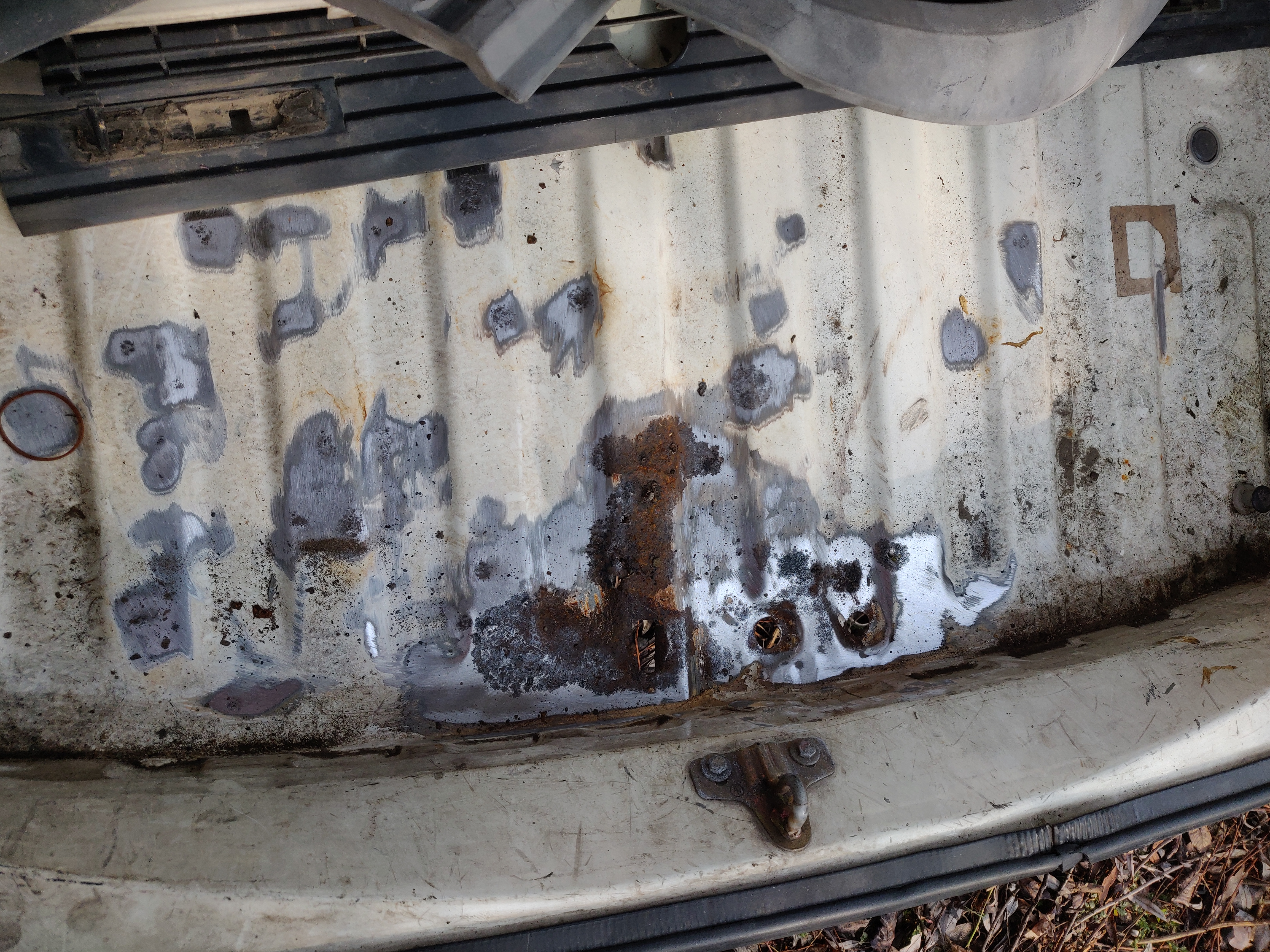

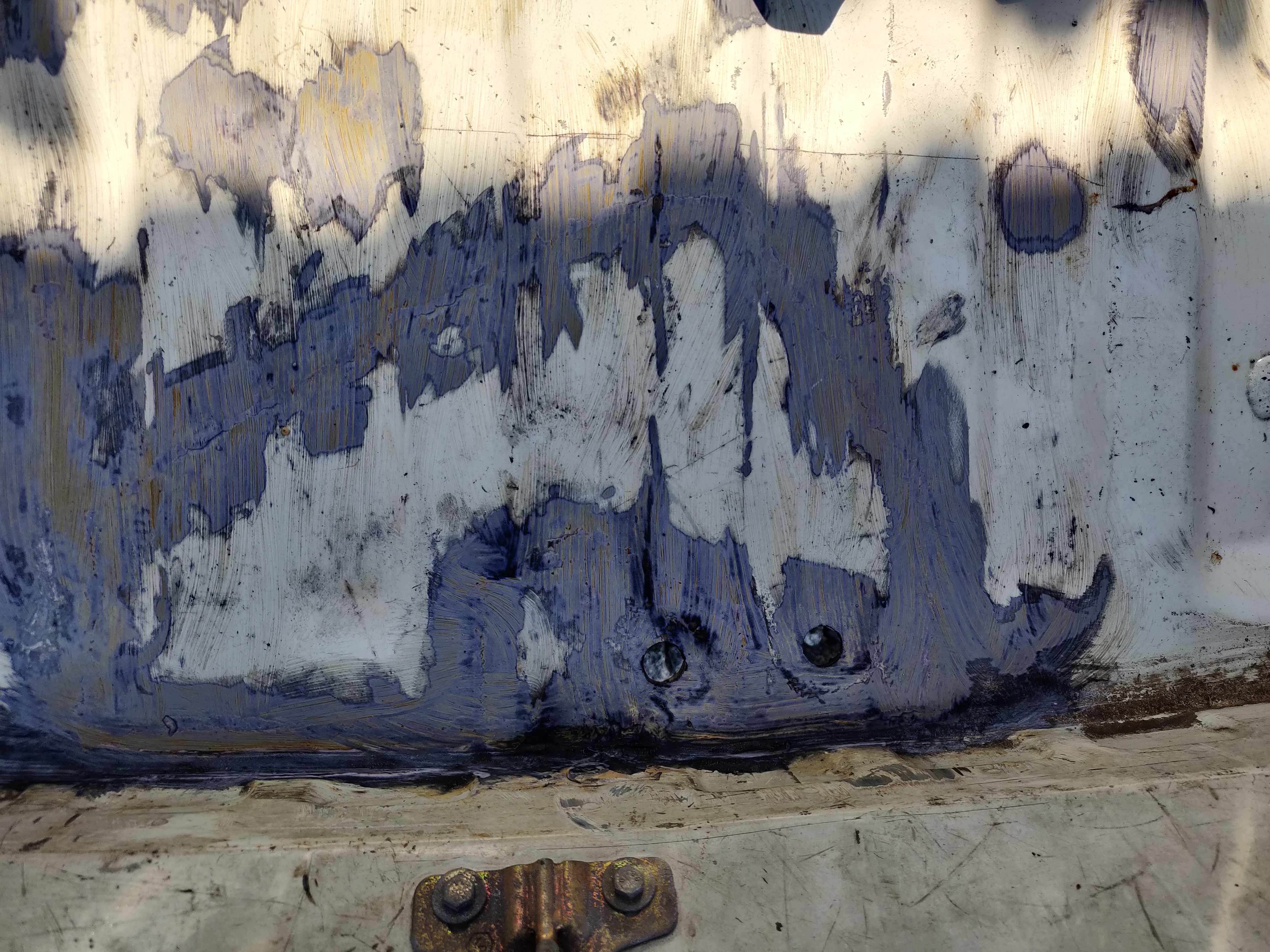

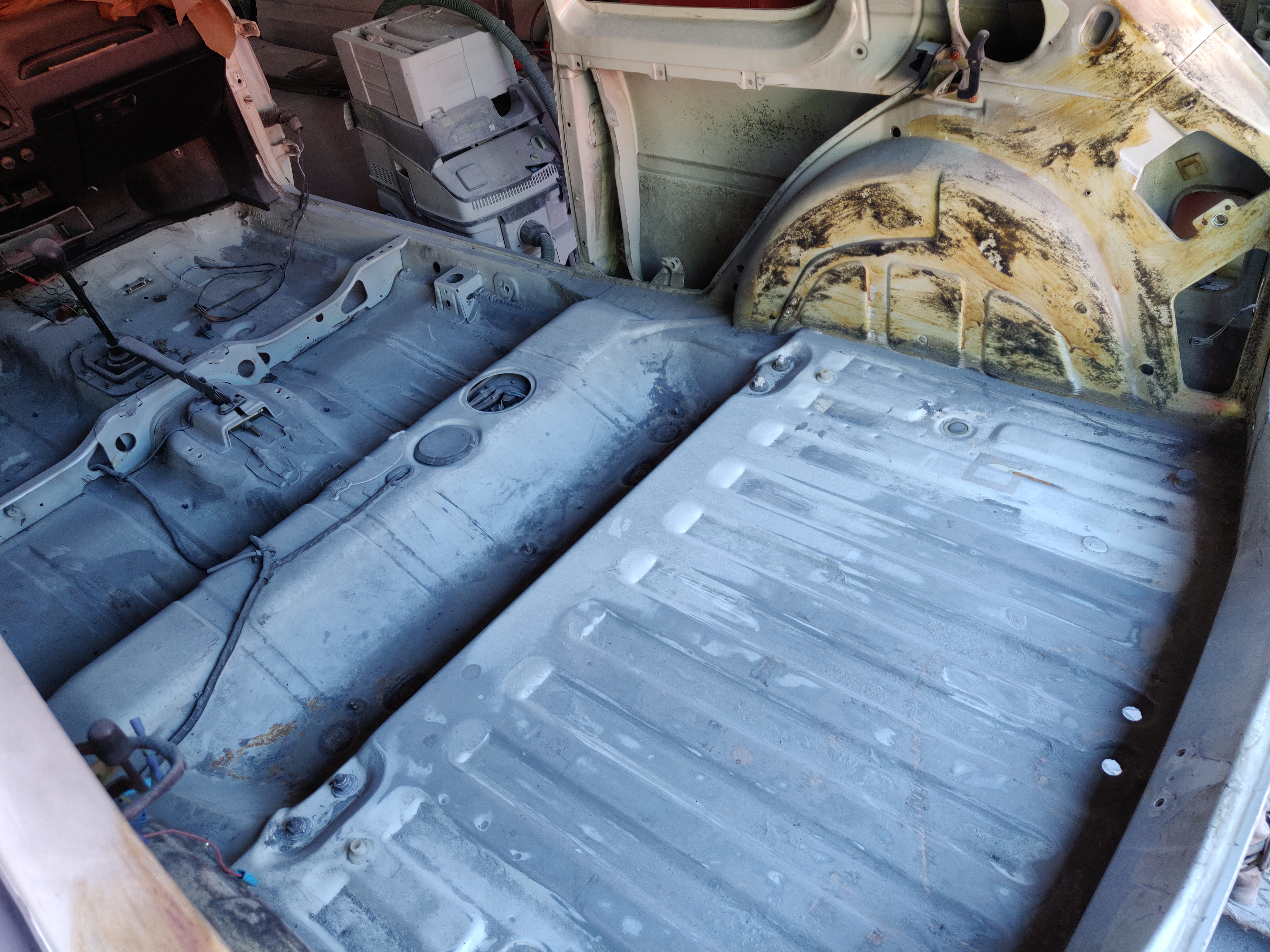

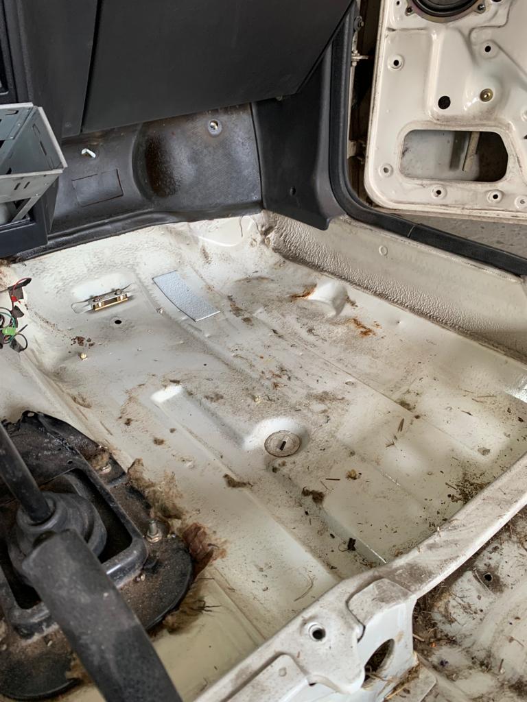

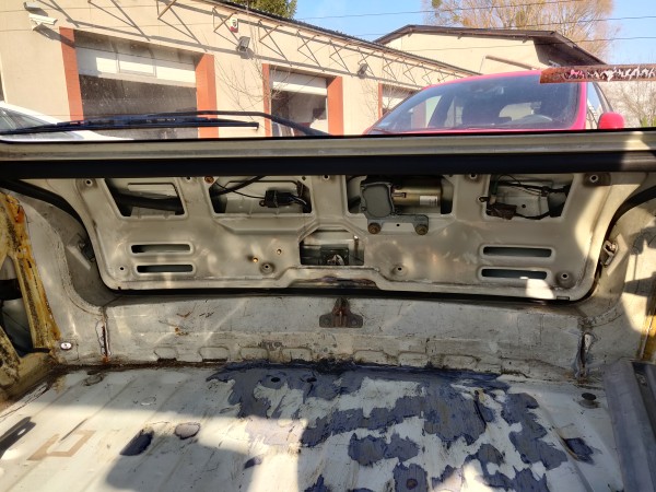

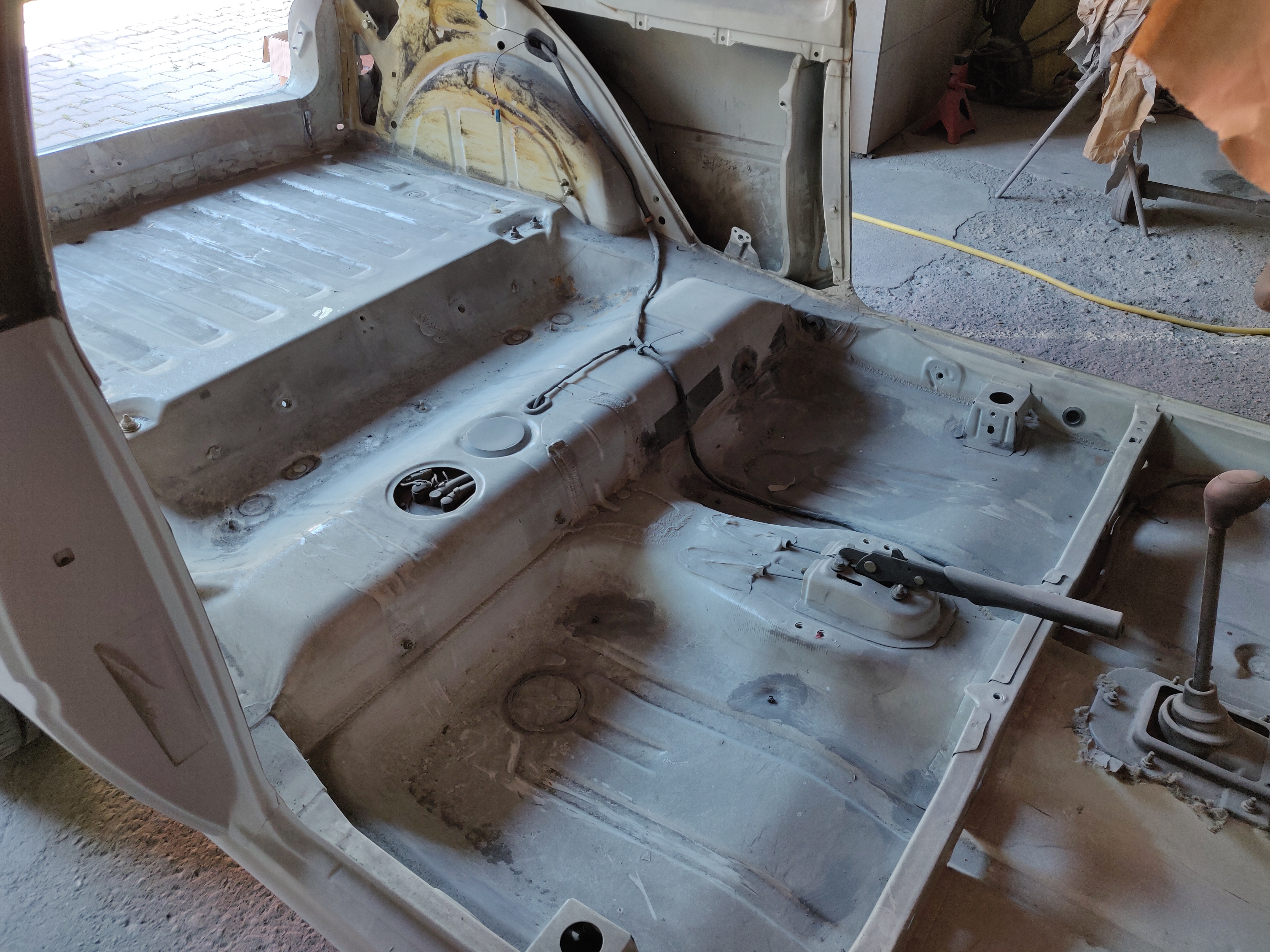

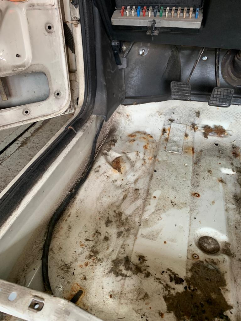

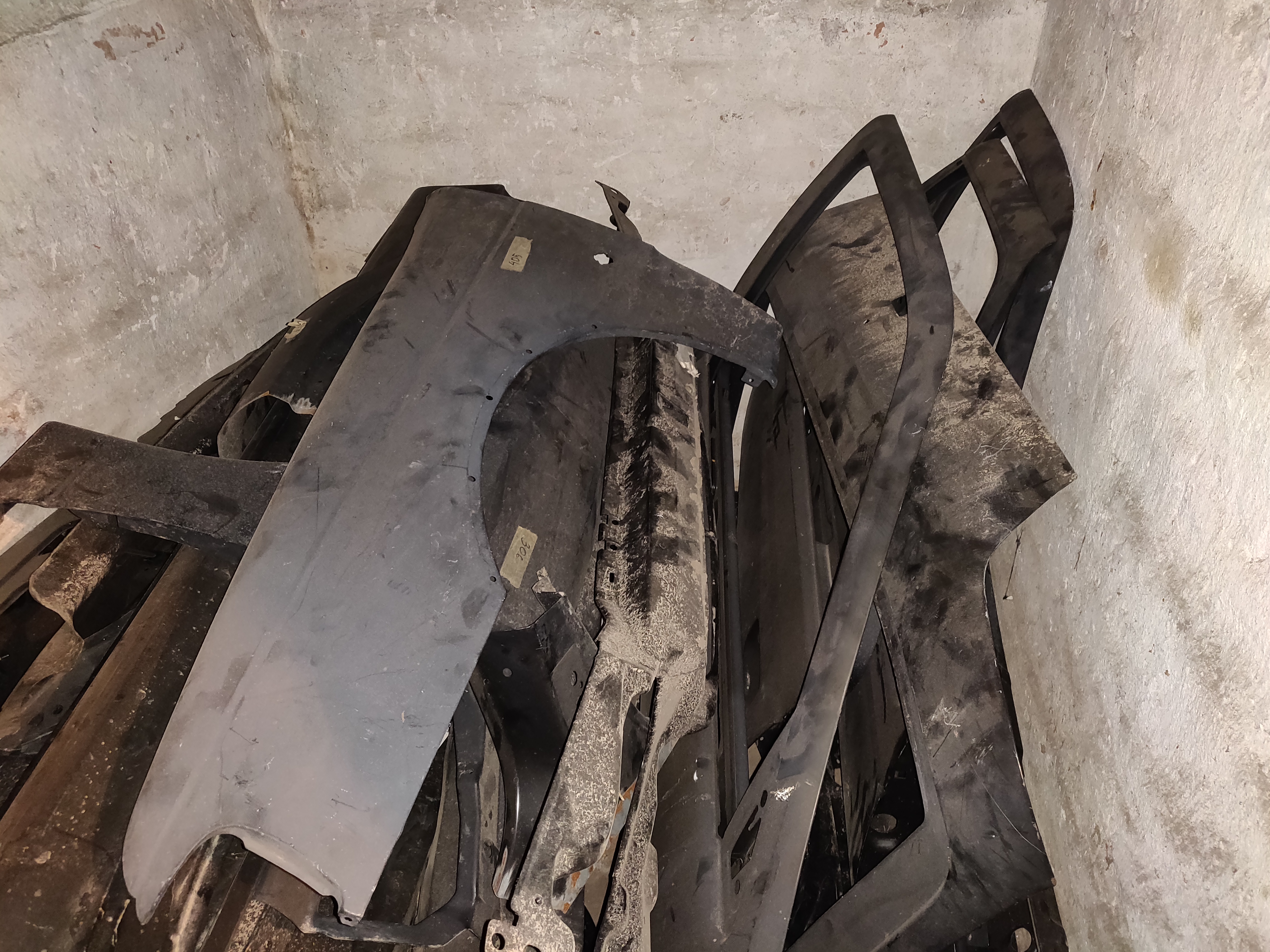

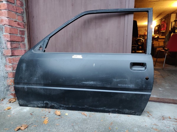

Po rozebraniu auta nie było tragedii. Dziura w panelu podłogi koło zamka klapy i trochę powierzchownej rdzy na podłodze pod dywanem. Z zewnątrz bez rdzy. Za to sporo drobnych wgniotek , szczególnie na drzwiach kierowcy. Blacharz uznał, że aby je doprowadzić do porządku to potrzeba sporo pracy i najlepiej znaleźć jakieś w lepszym stanie. I tutaj przydał się kupiony kilka lat temu zbiór części blacharskich. Trochę trzeba było pogrzebać i znalazły się nowe oryginalne lewe drzwi. A przy okazji też trochę innych ciekawych części blacharskich m.in drzwi i błotnik do 405 mi16. Dawcą podłogi bagażnika został biały 3d, który niedługo potem wyruszył w swoją ostatnią podróż do huty. Podłoga bagażnika i w kabinie naprawione, więc można działać dalej...

Bagażnik rzeczywiście straszył, ale reszta nie jest zła. U mnie też mnóstwo wgniotek, którymi moooże kiedyś się zajmę. Czym planujesz wyłożyć podłogę jak będziesz kładł wykładzinę na nowo?
TommyLee
Posty: 38
Rejestracja: 09 sie wt, 2016 9:13 am
Posiadany PUG: 1.9 GTI, 403, 405 Mi16
Re: GTI 1.9 z ziemi hiszpańskiej do Polski
Post autor: TommyLee »
Oryginalne wygłuszenie z filcu z warstwą bitumiczną przez lata uległo zniszczeniu. Auto będzie trzymane w suchym garażu, ale i tak myślę o czymś co nie będzie pochłaniało wilgoci np. o macie butylowej.
