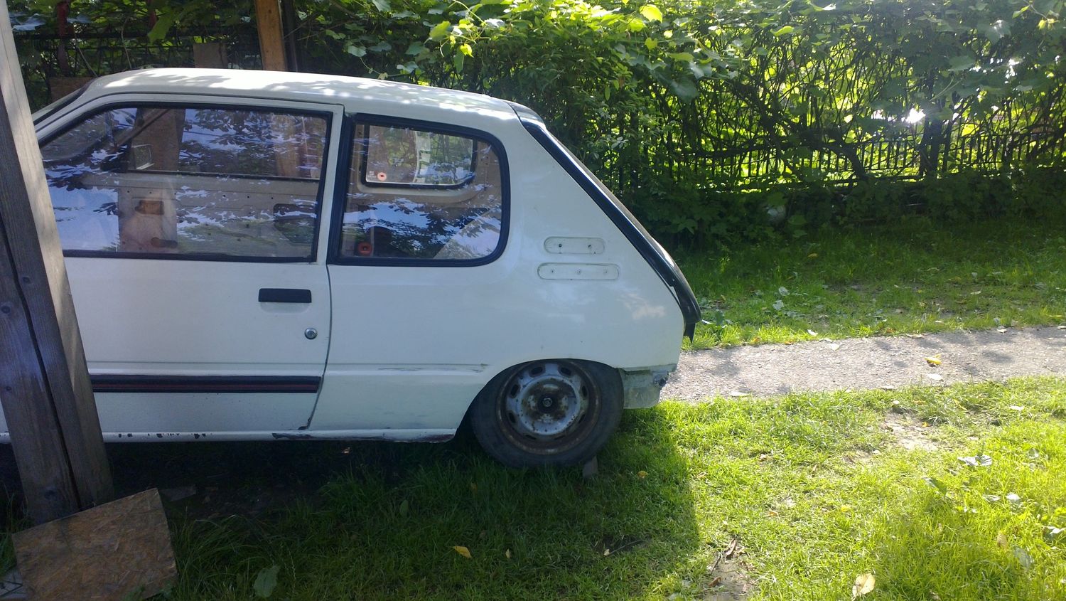

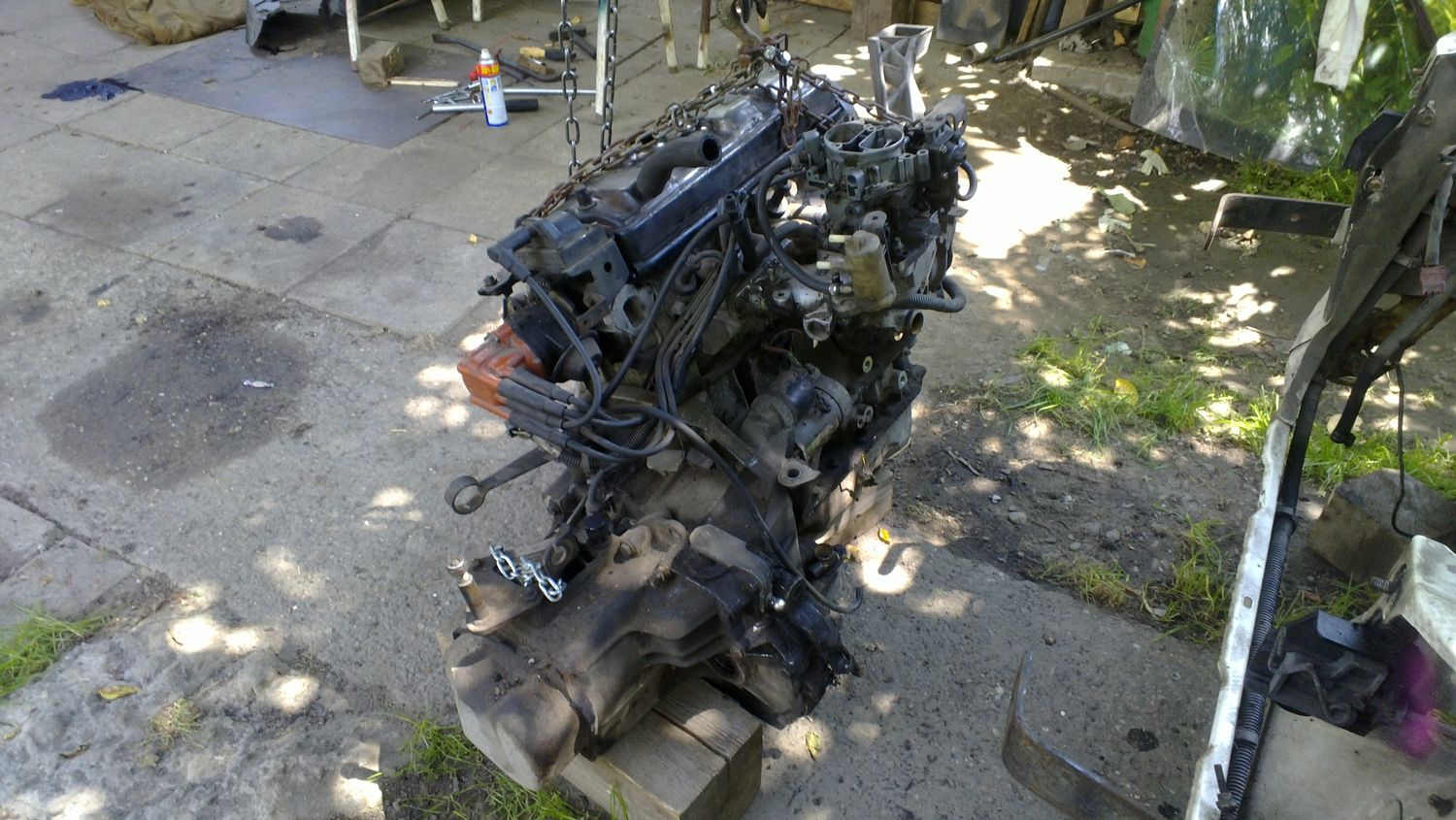

Re: Biały Peugeot 205 1.4 Accent
Wielkie wam dzięki, za dobre słowo i motywacje do dalszych działań. Wam też życzę wytrwałości i powodzenia w pracach nad Pugami
Cieszę się, że jest ktoś komu podoba się to co robie, i ktoś kogo to inspiruje do dalszego działania

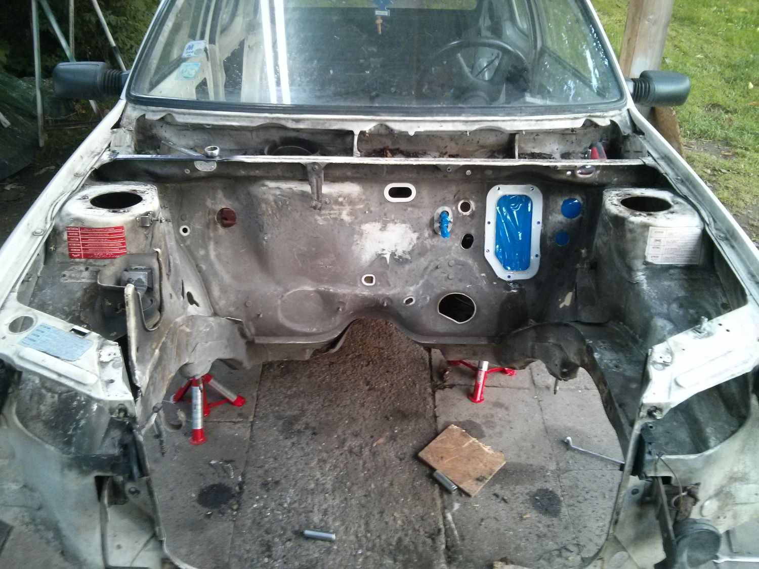

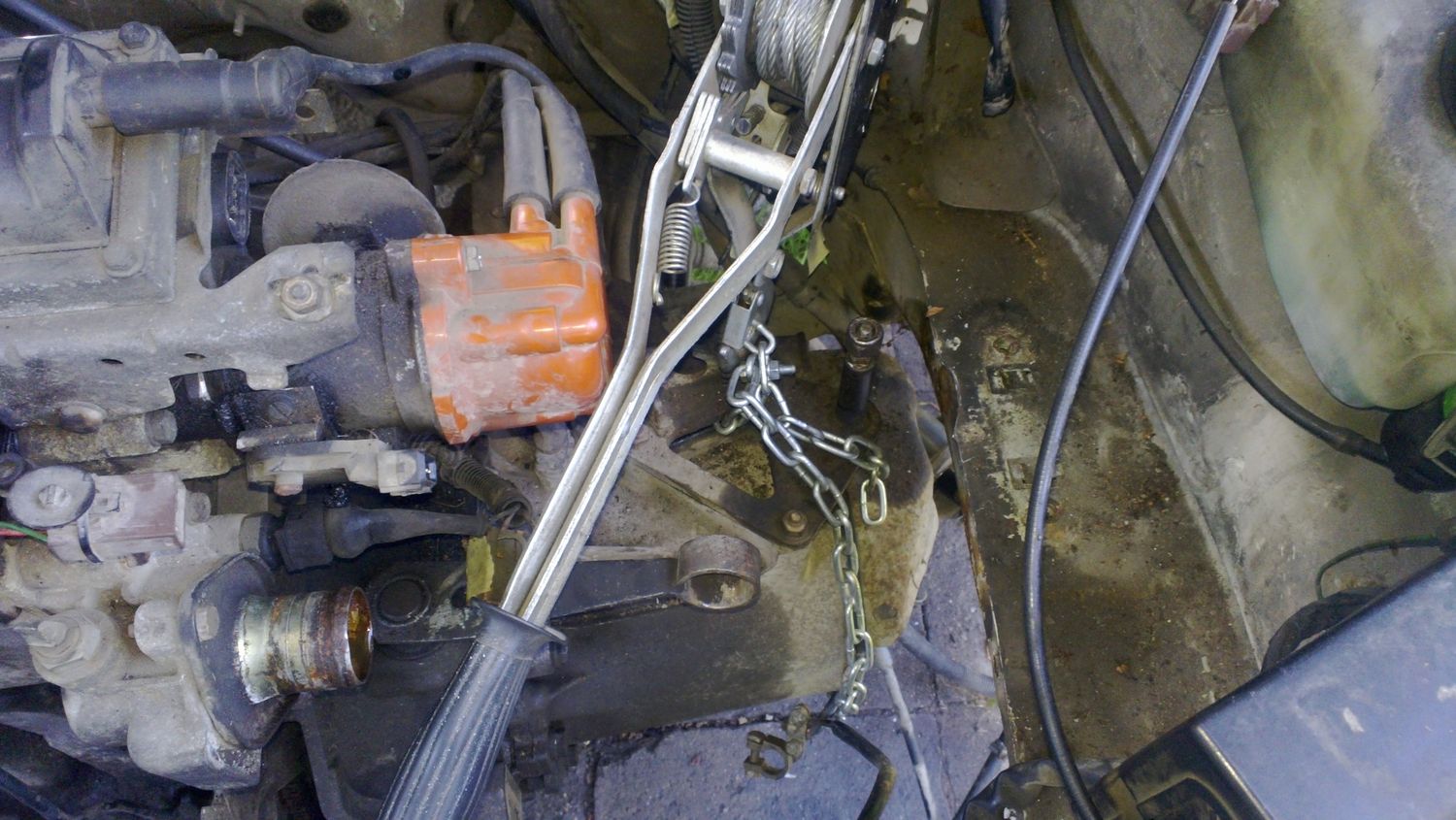

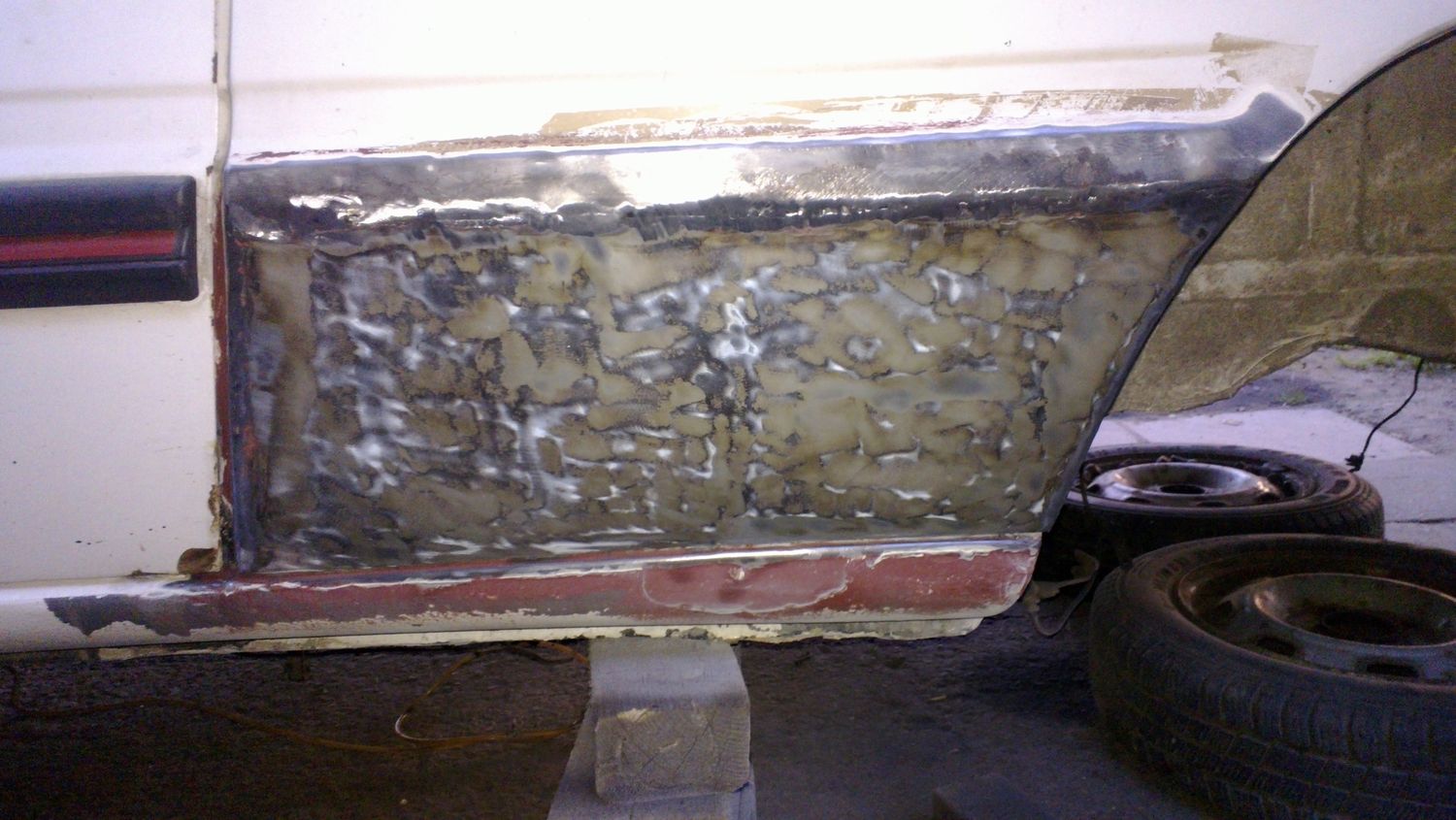

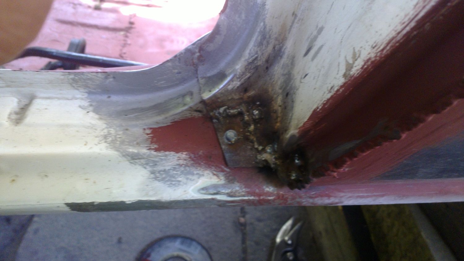

Trochę czasu nic nie pisałem, ale to dlatego, że często nie miałem siły nawet się wykąpać
Czemu? A no trochę za długie dniówki przy Pyziu sobie zrobiłem, ale warto:))

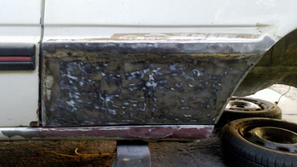

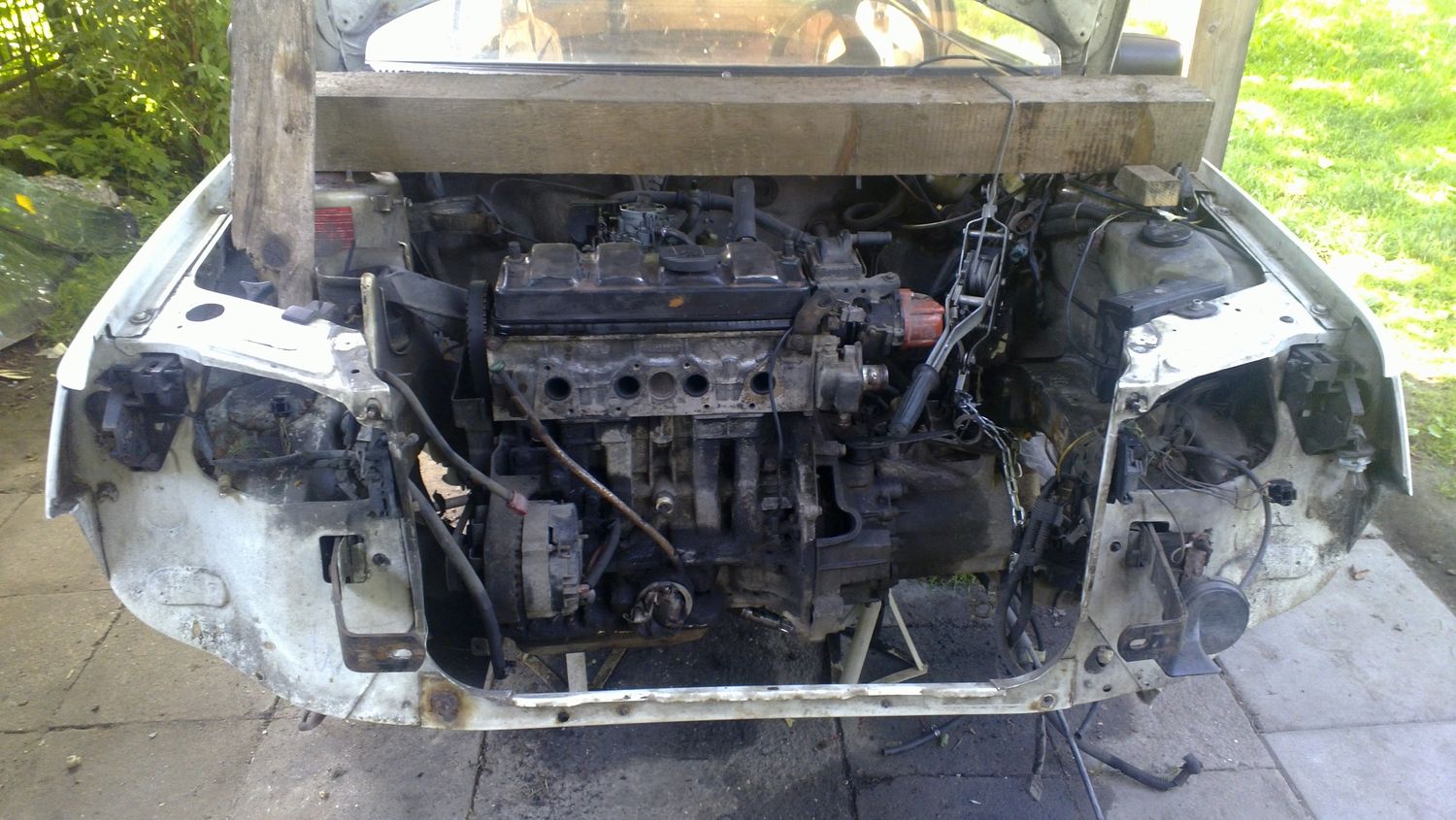

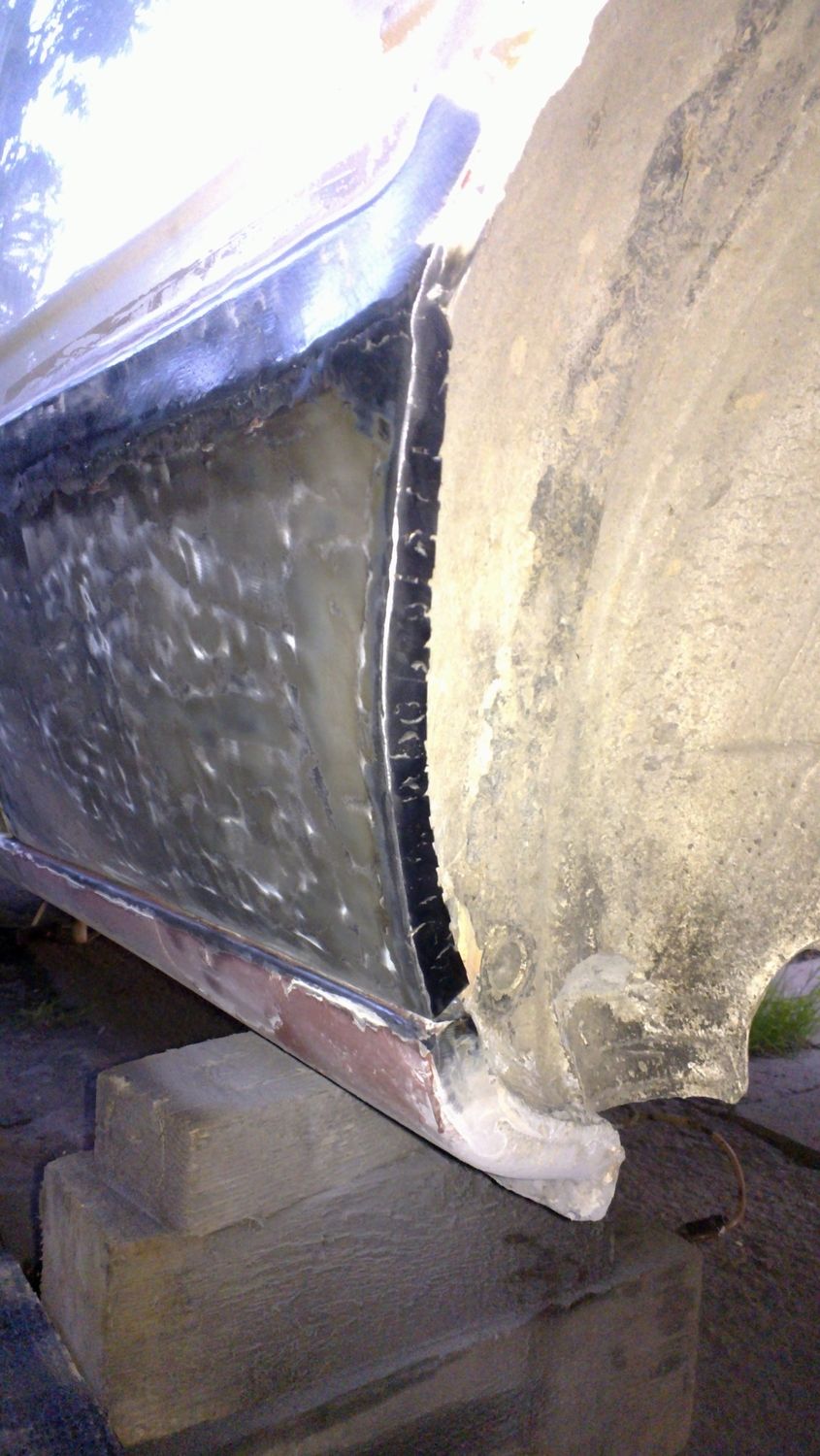

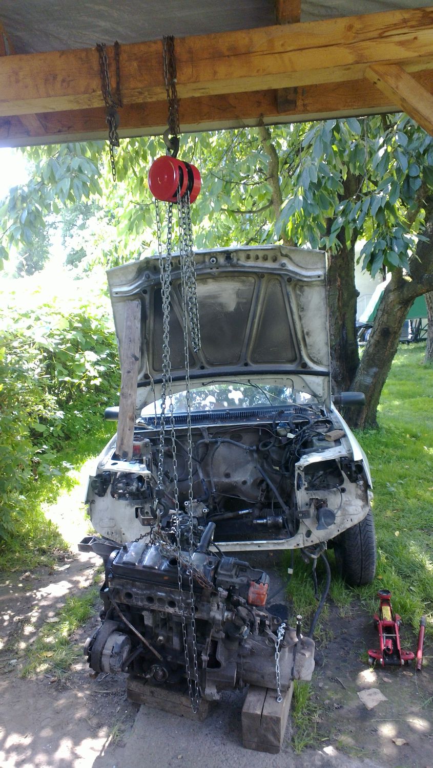

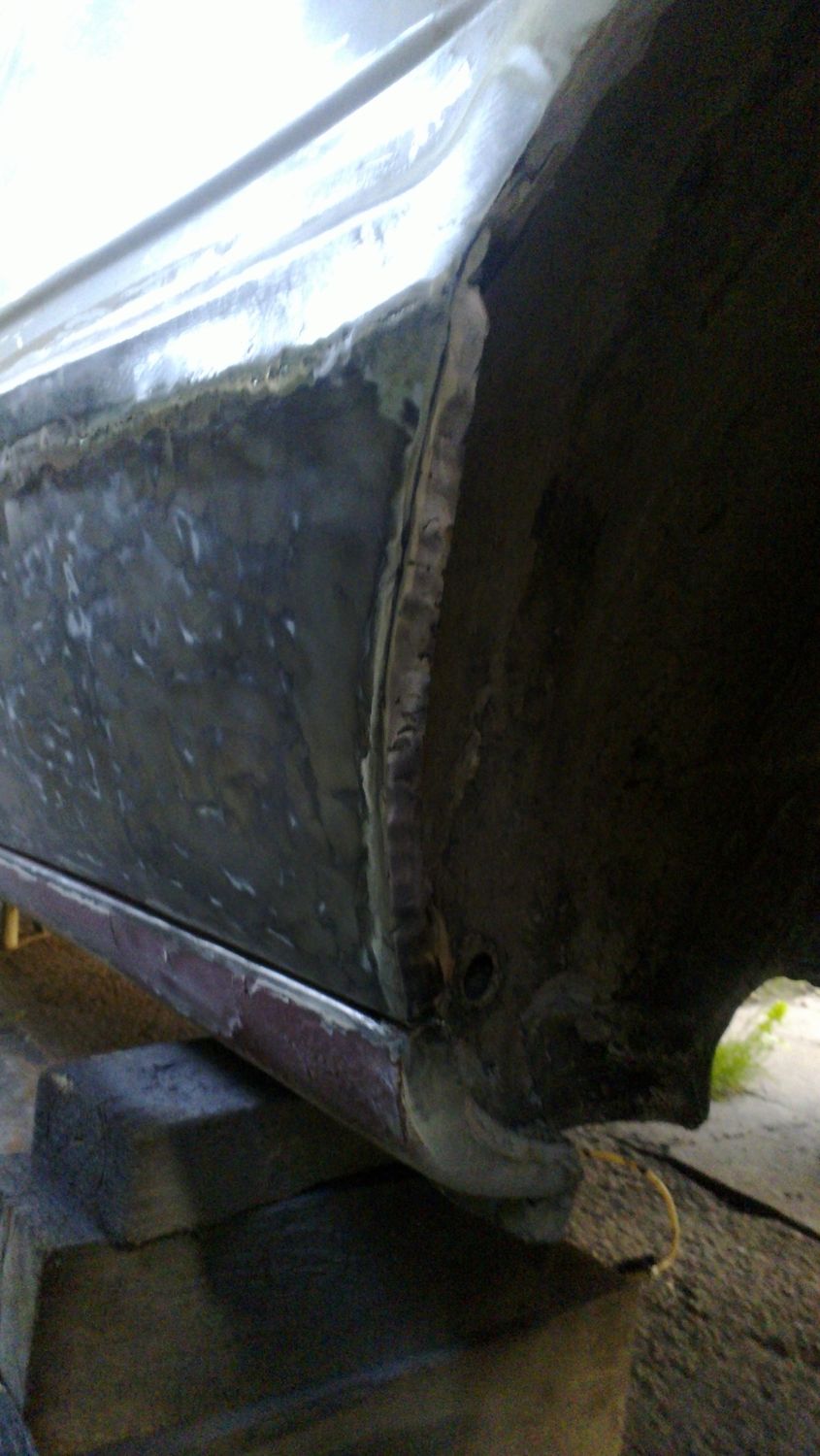

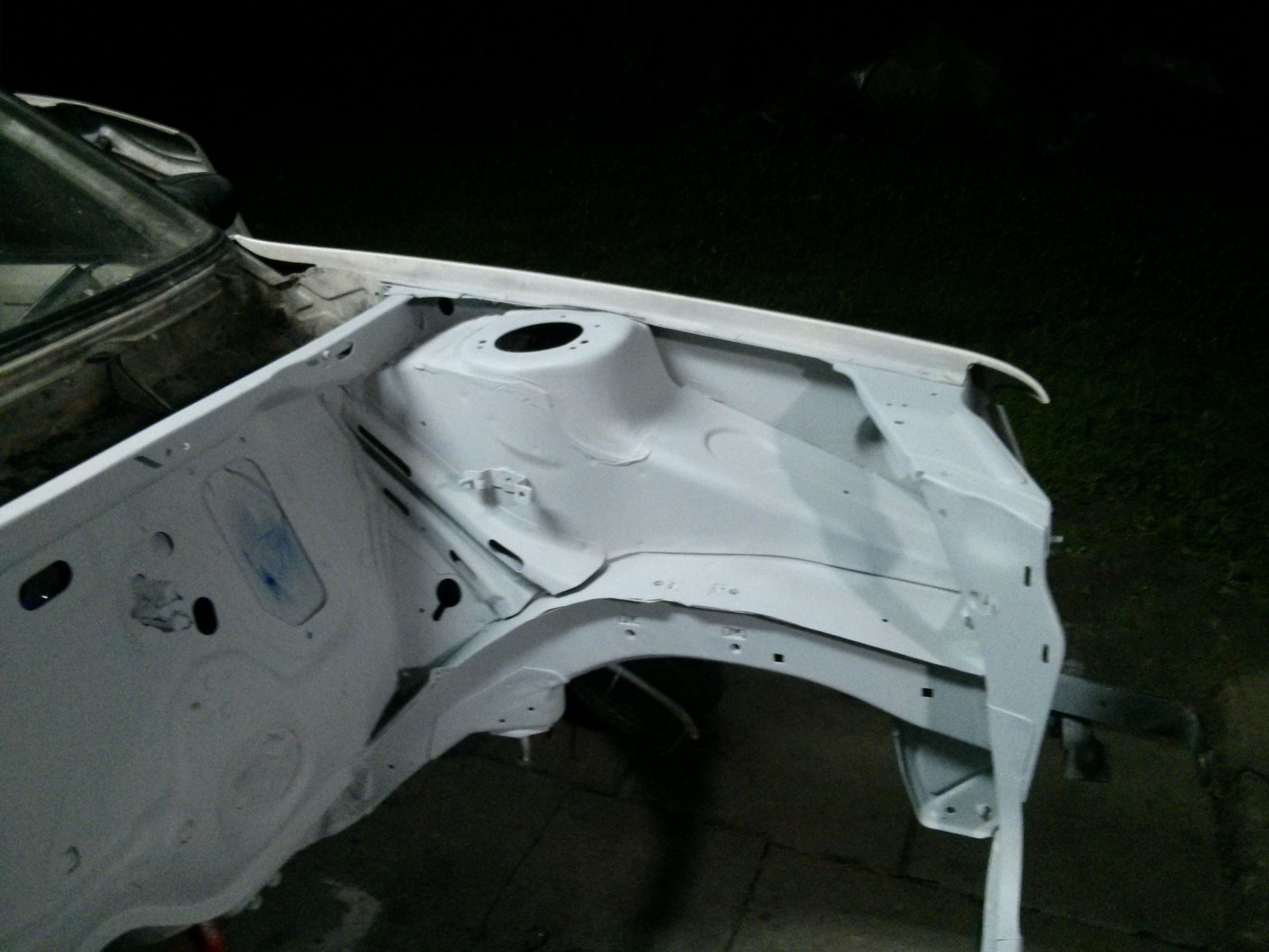

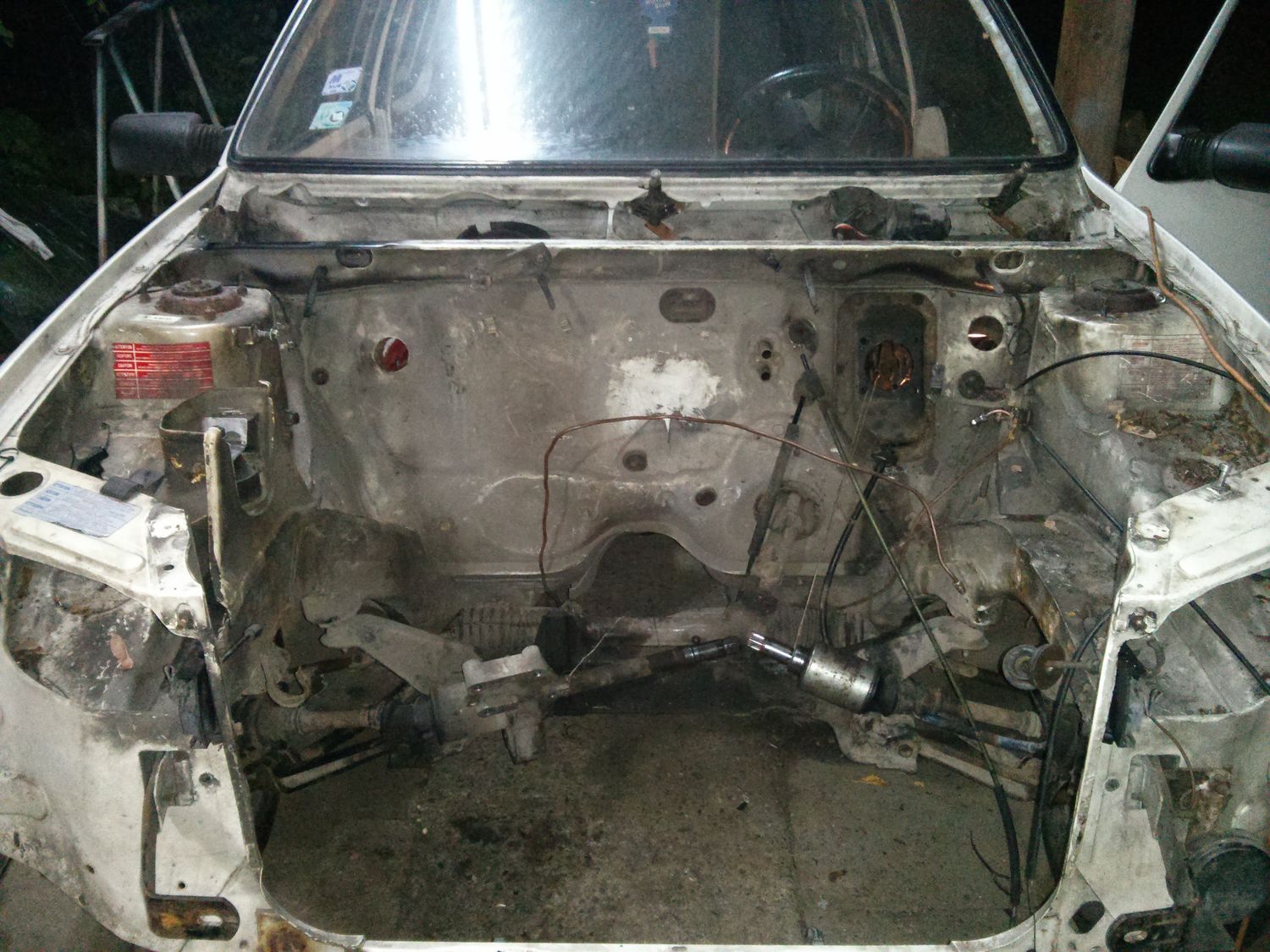

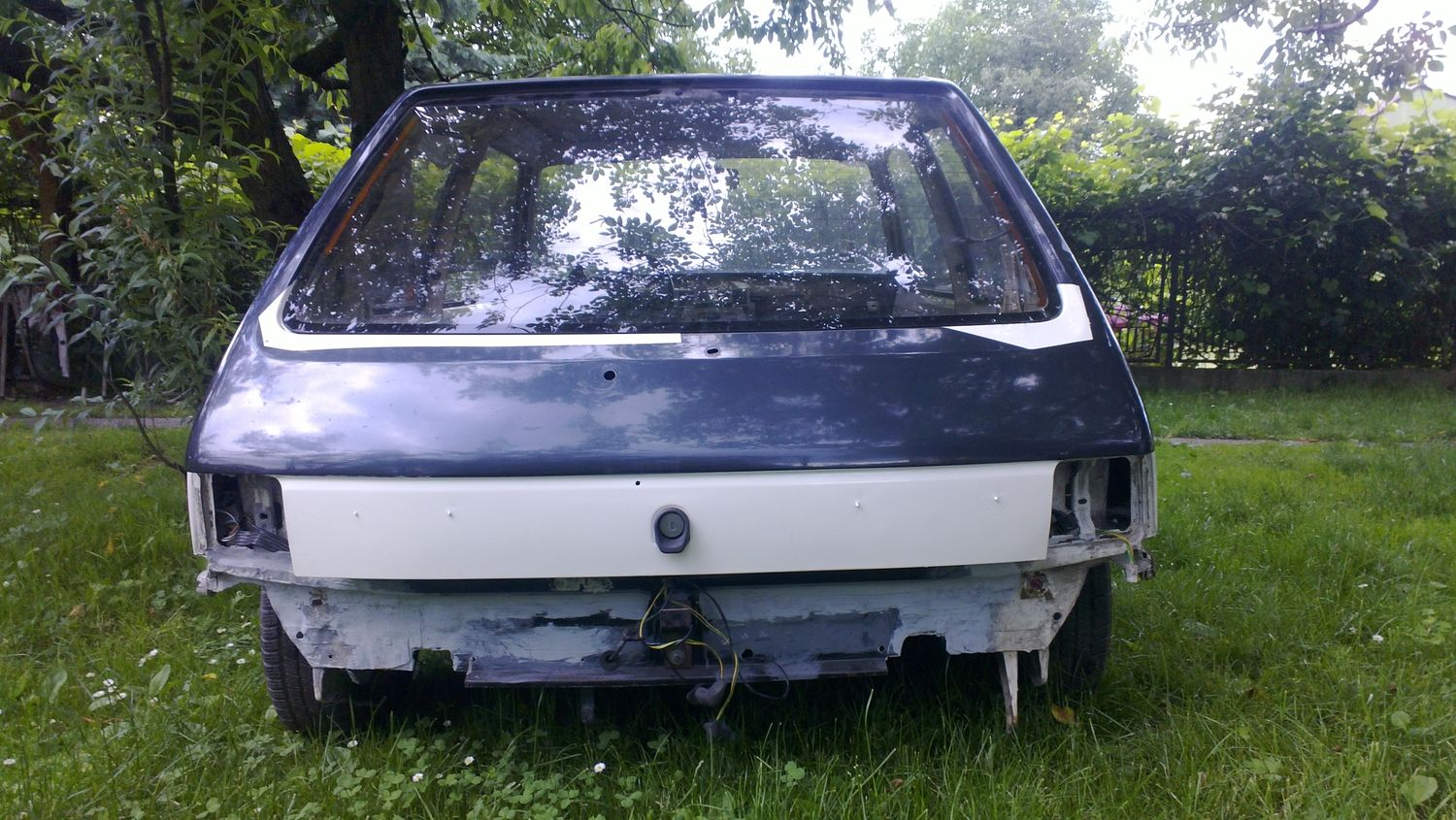

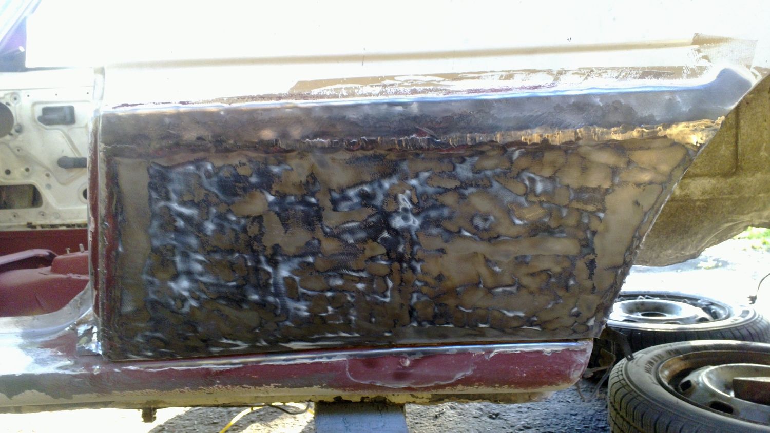

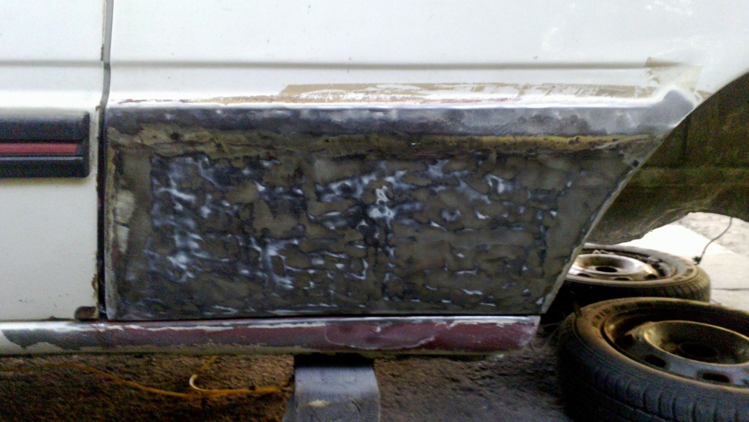

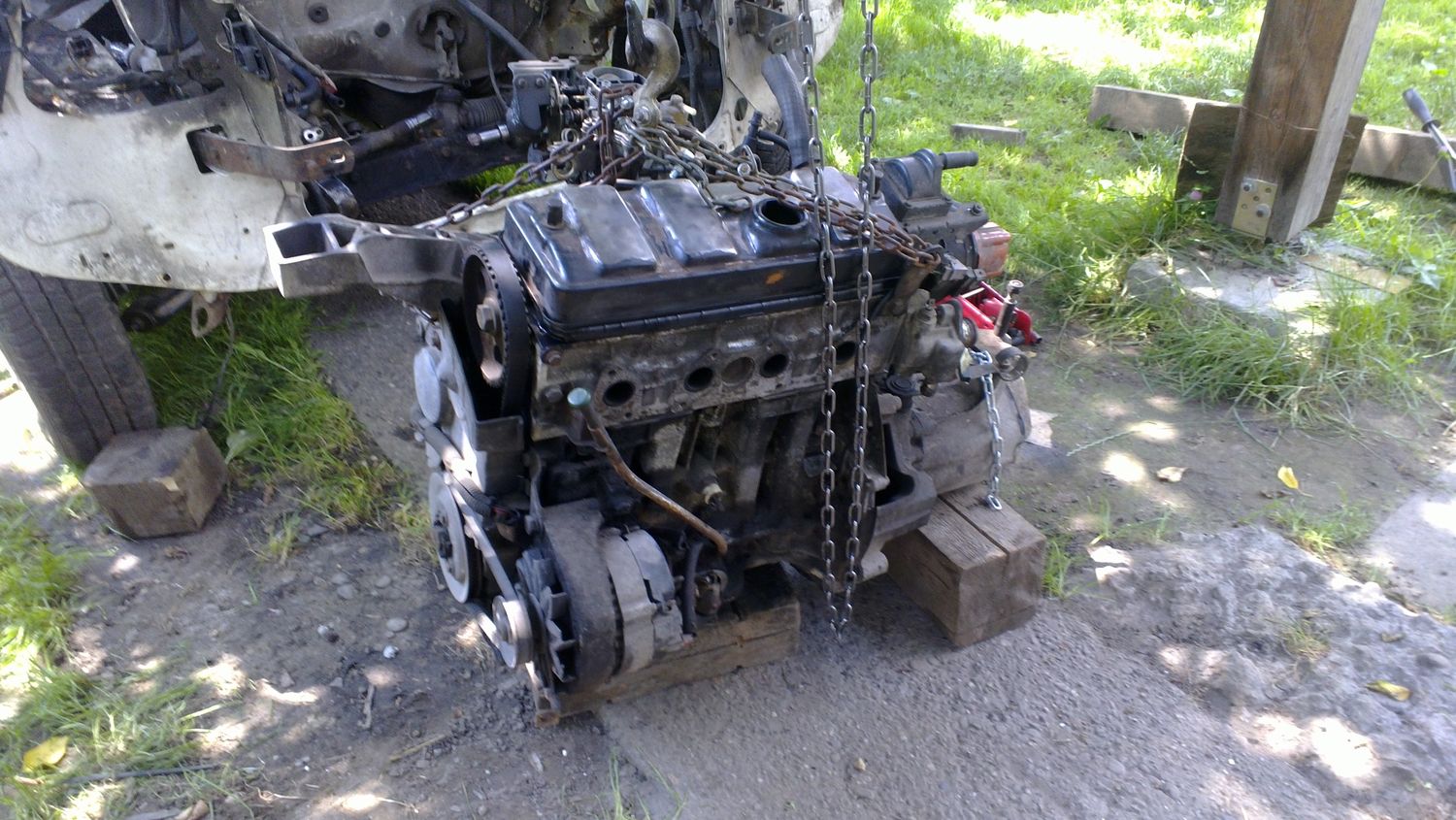

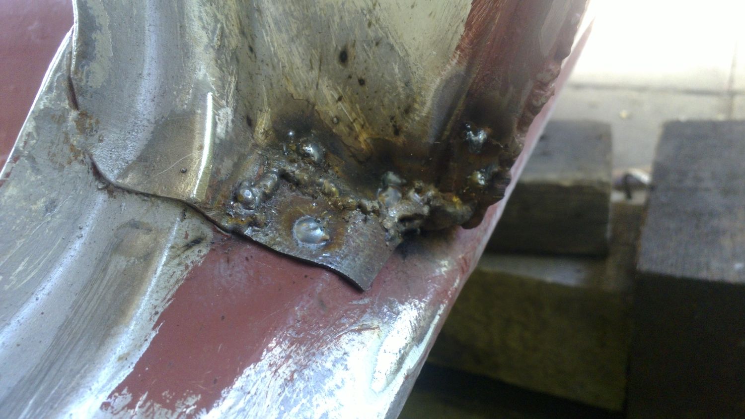

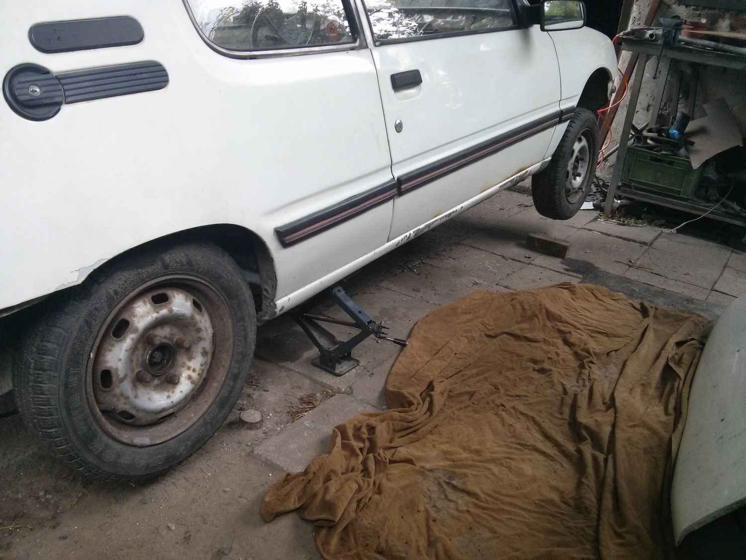

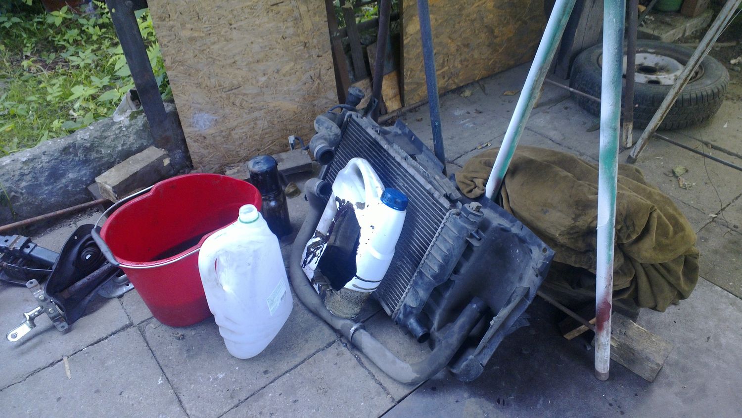

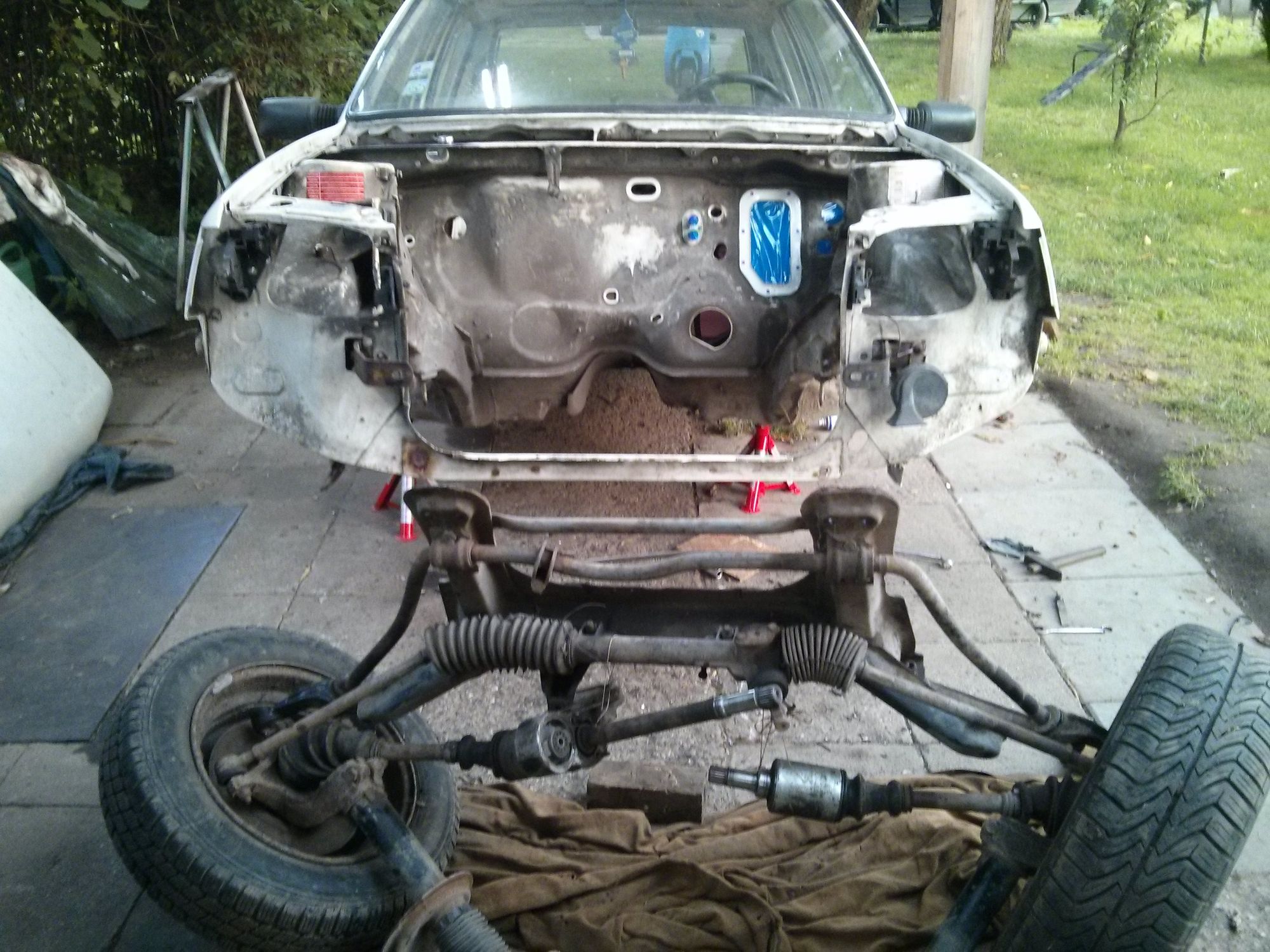

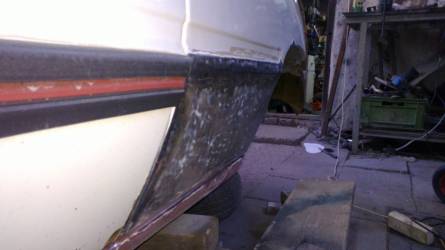

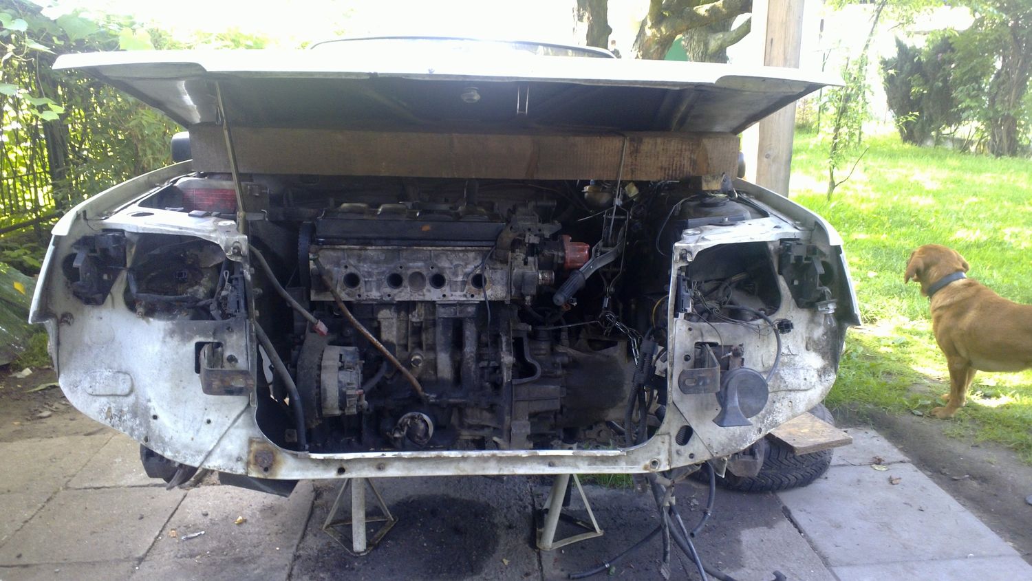

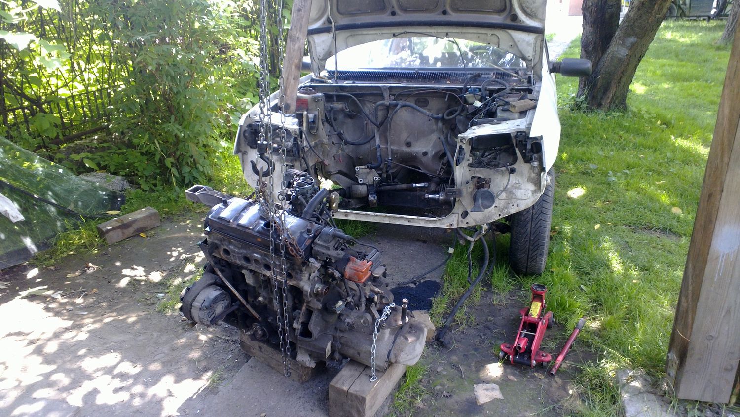

Co zrobione:
-zaspawana dziura, w blotniku przy słupku(tam gdzie konczą sie drzwi);
-wyszlifowane wszystkie spawy;
-skończony błotnik;

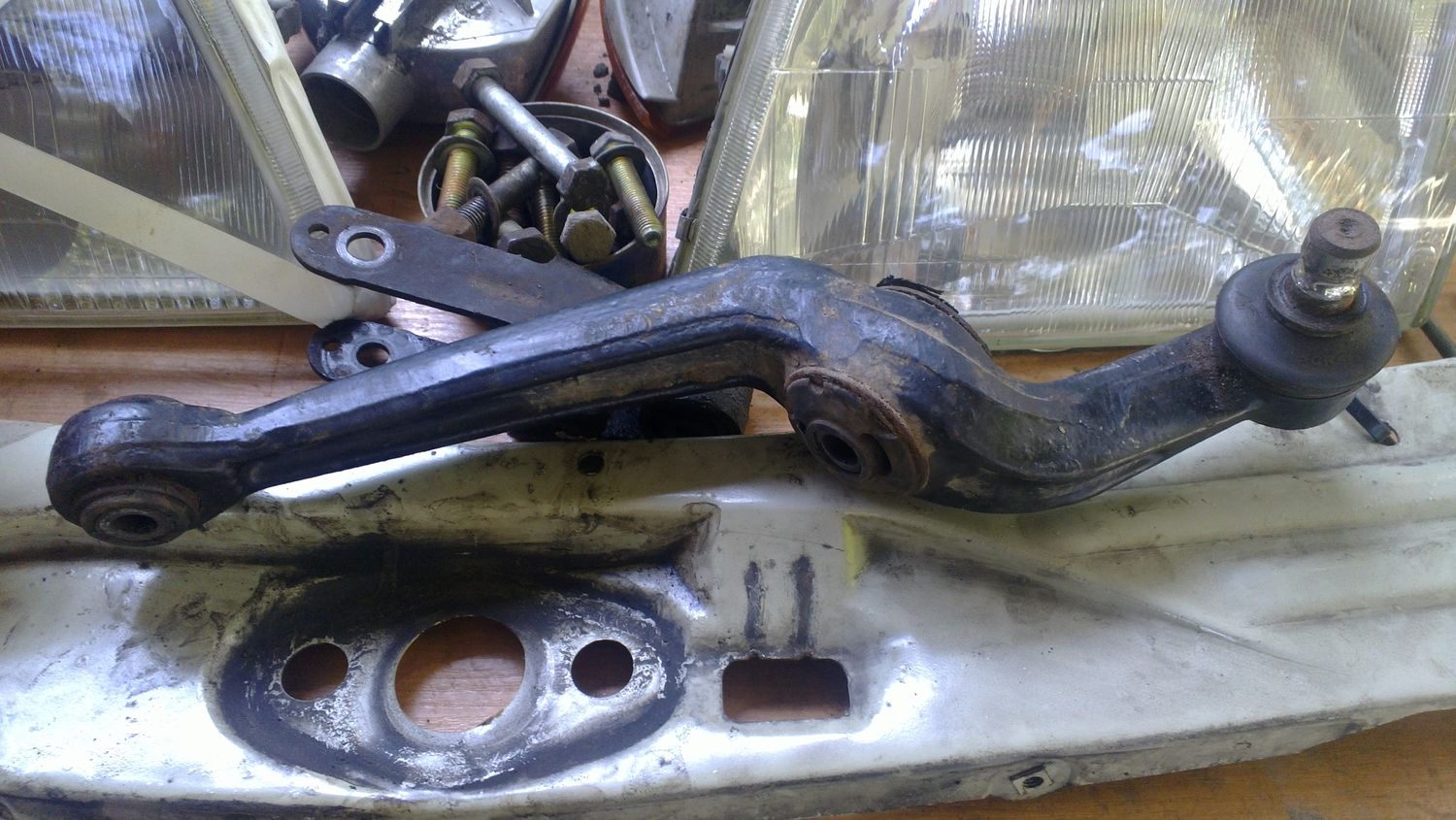

-złożona stara belka, nie miałem jak przeparkować samochodu no to poskładałem. Przy okazji lekko obniżone..
Tak dla czystej satysfakcji

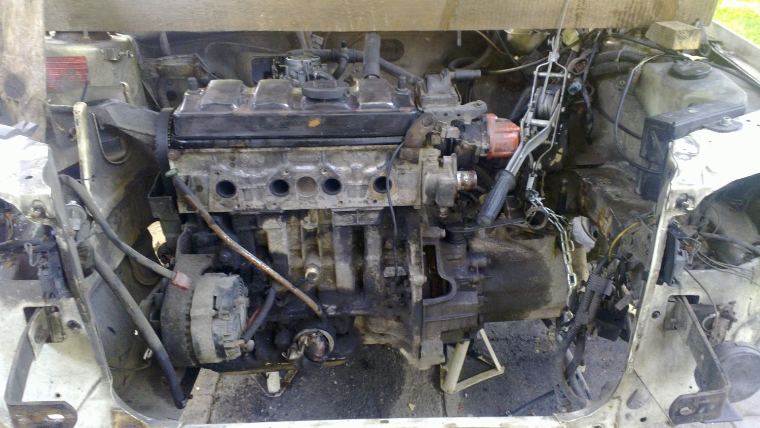

-zdjęty tylny zderzak;
-rozebrany cały przód;
-spuszczony olej z silnika, skrzyni i płyn chłodniczy;
-wymontowane wahacze, w celu wyjęcia pół osi potem założone z powrotem;
-odpiete wszystko od silnika(węże do chłodzenia, wszystkie przewody, linki gazu, sprzęgła itd.;
-odkręcone poduszki i łapa silnika, silnik podwieszony na belce położonej na kielicach;
-pomalowane elementy, na których była goła blacha, co by nie gniło:)
-zdemontowany silnik;
Narazie tyle, od jutra jedziemy dalej:D
Poniżej pare fotek, ale wiecie w szale twórczym, w smarze itp, nie robiłem zbyt dużo fotek:D

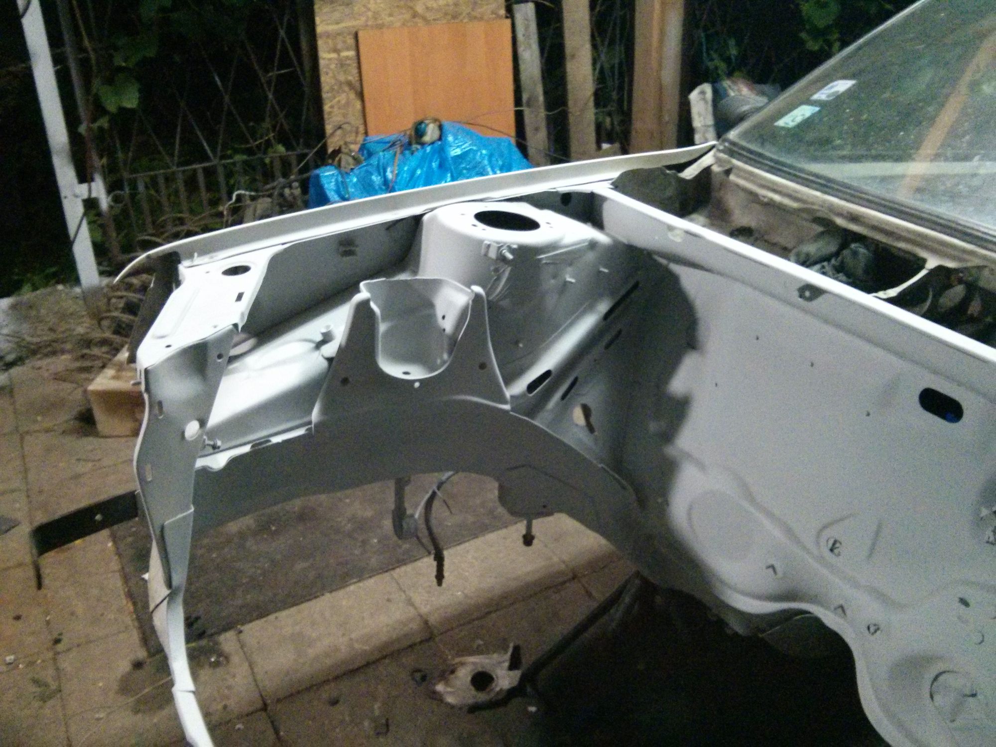

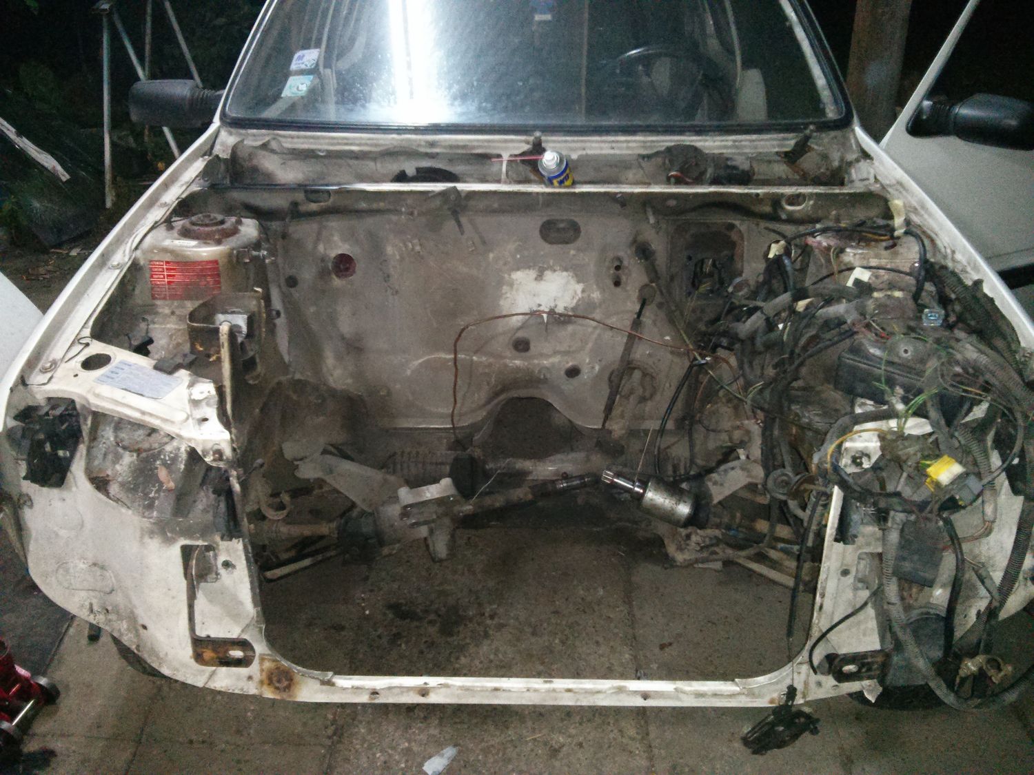

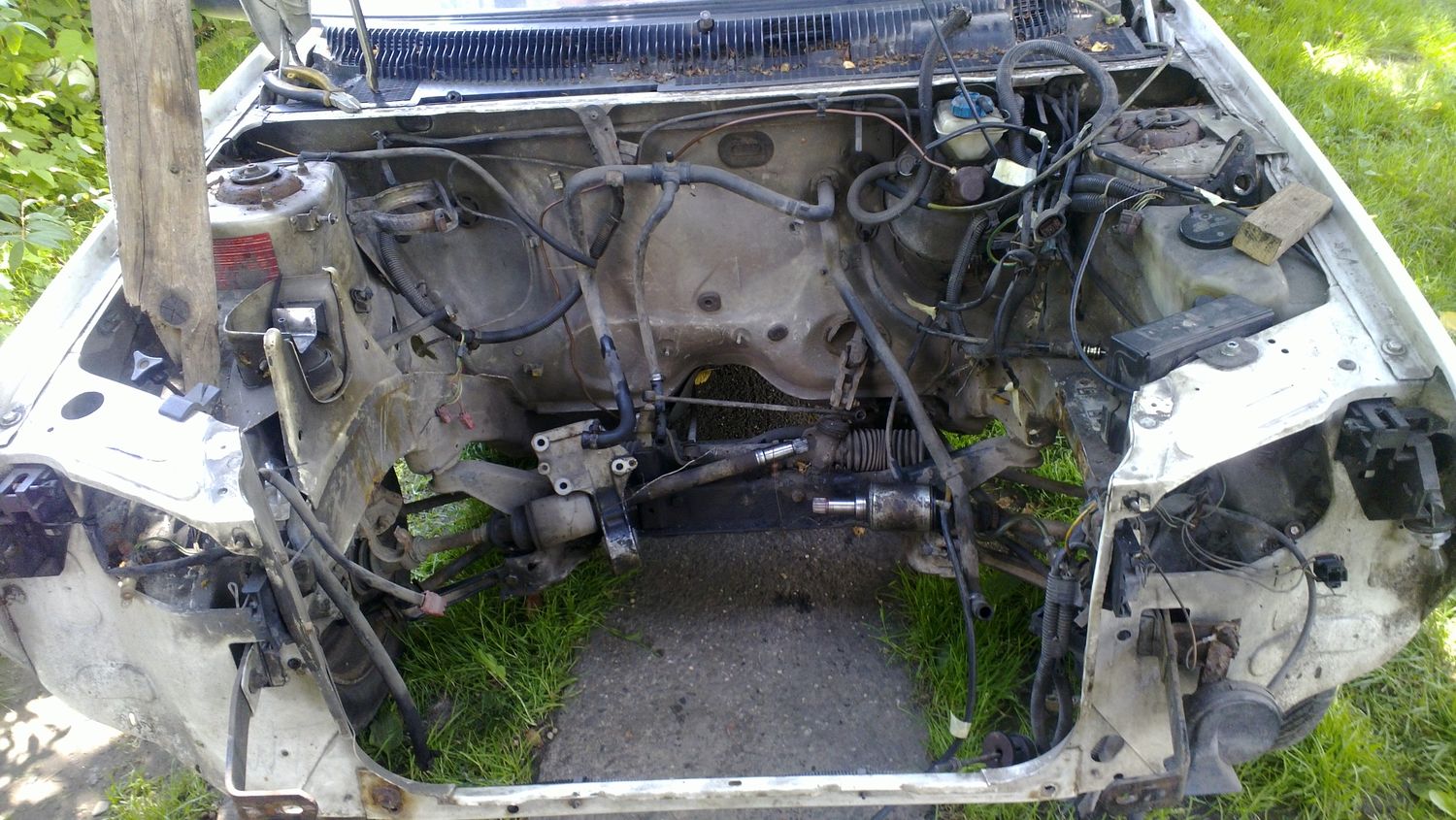

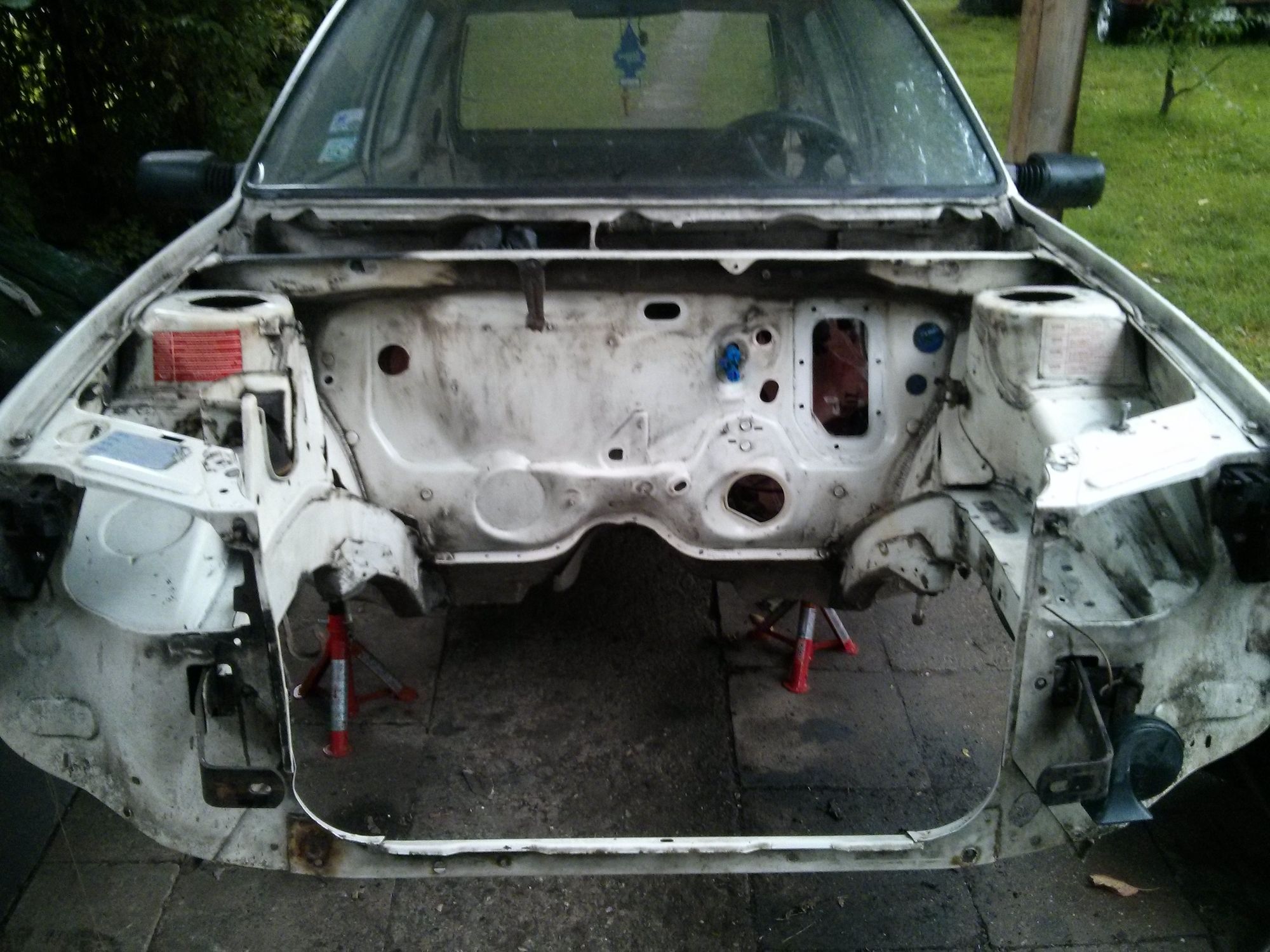

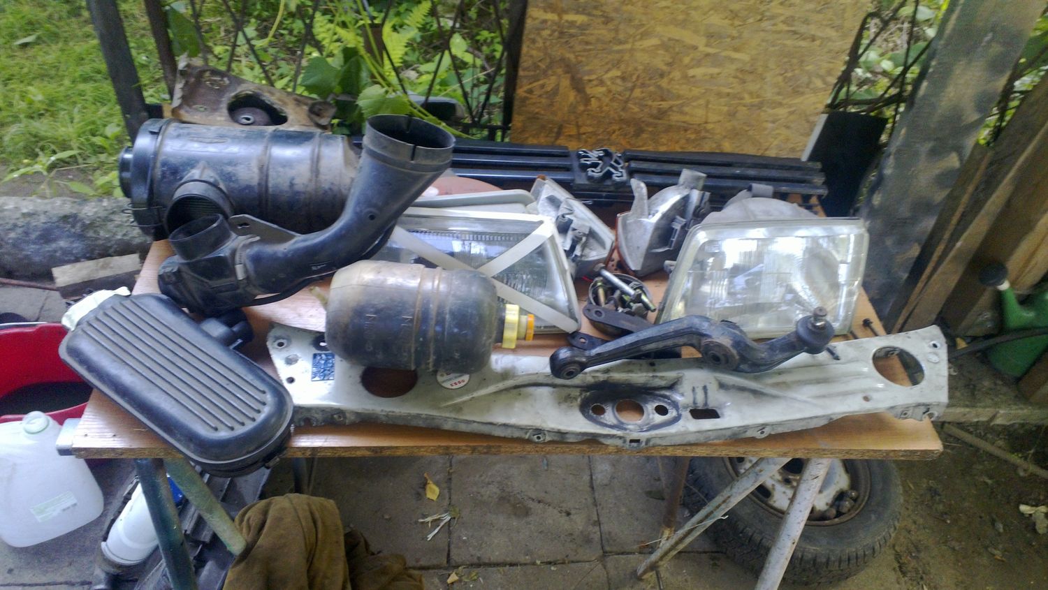

Siemanko!
Trochę nie pisałem, ale to nie dla tego, że nic nie robiłem. Tylko zapierdzielanie cale dnie od rana do nocy, nie pozwalaja jeszcze dodatkowo siedziec przed komputerem:)
No więc, po krótce zrobiłem clear look'a
Wyjechały sanki razem z całym zawieszeniem:) Wszystkie przewody i inne bum cyk cyki, czyli cała instalacja z pod maski out.
Przymierzaliśmy tez servo w bmw e36, jest delikatnie mniejszy rozstaw śrub mocujących serwo wystarczy delikatnie podpiłować pilniczkiem, a w komorze mieści sie na styk, tak jakby z tamtąd było
Nie mam niestety zdjęcia, ale jest większe niż w gti:D

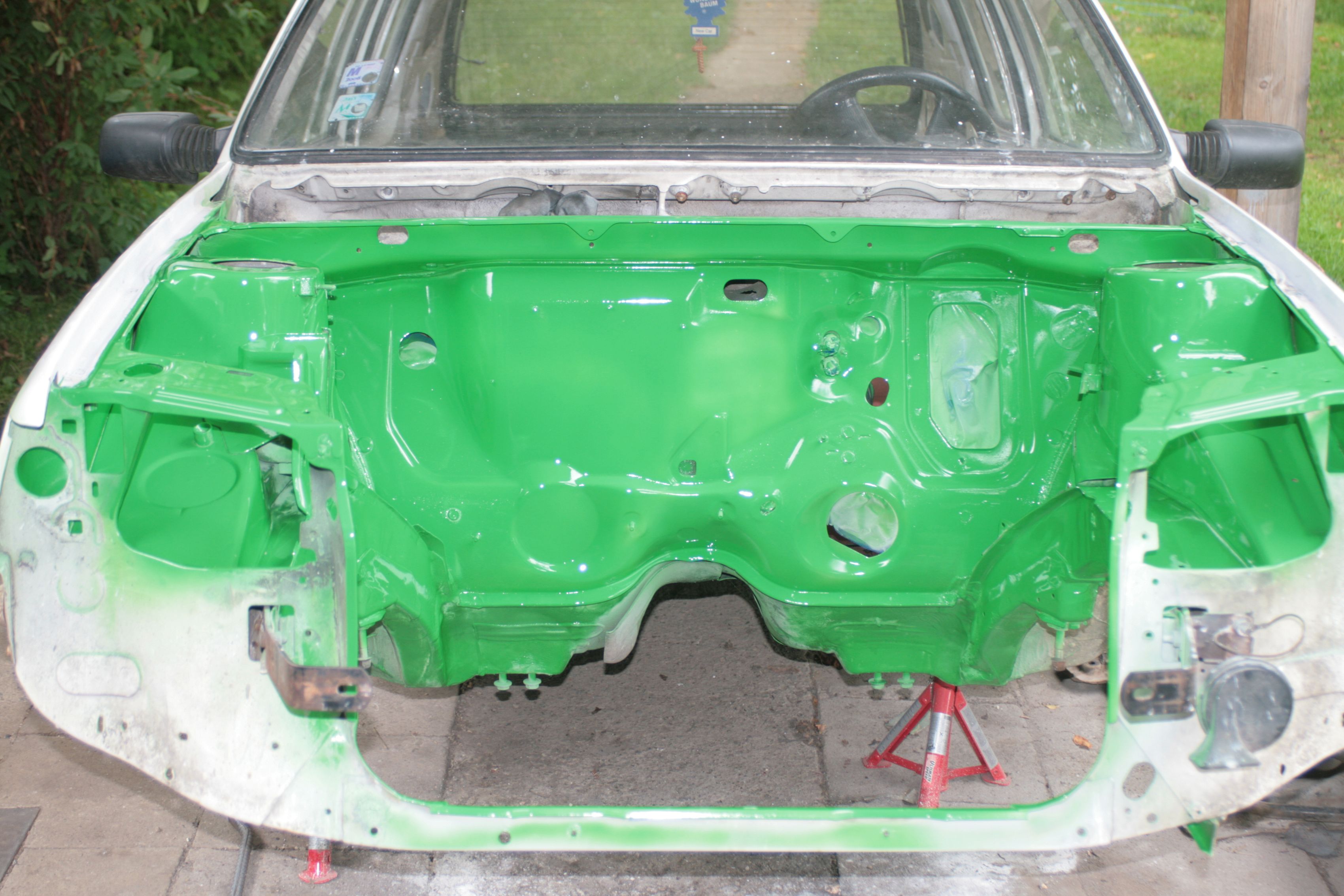

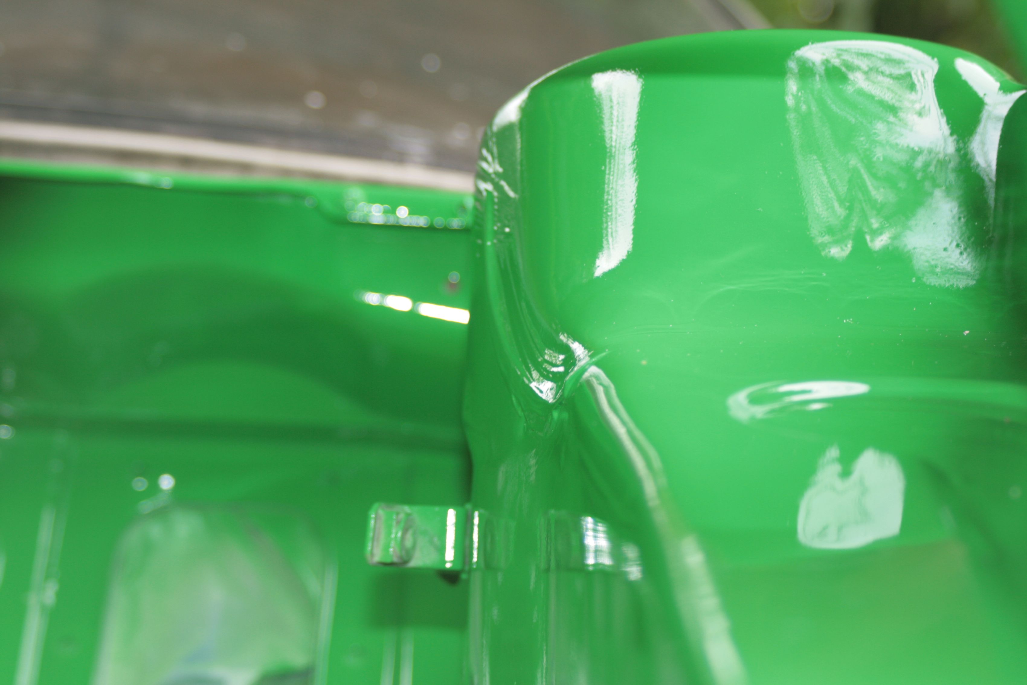

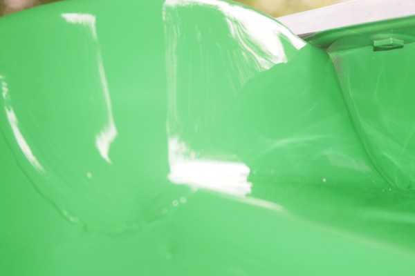

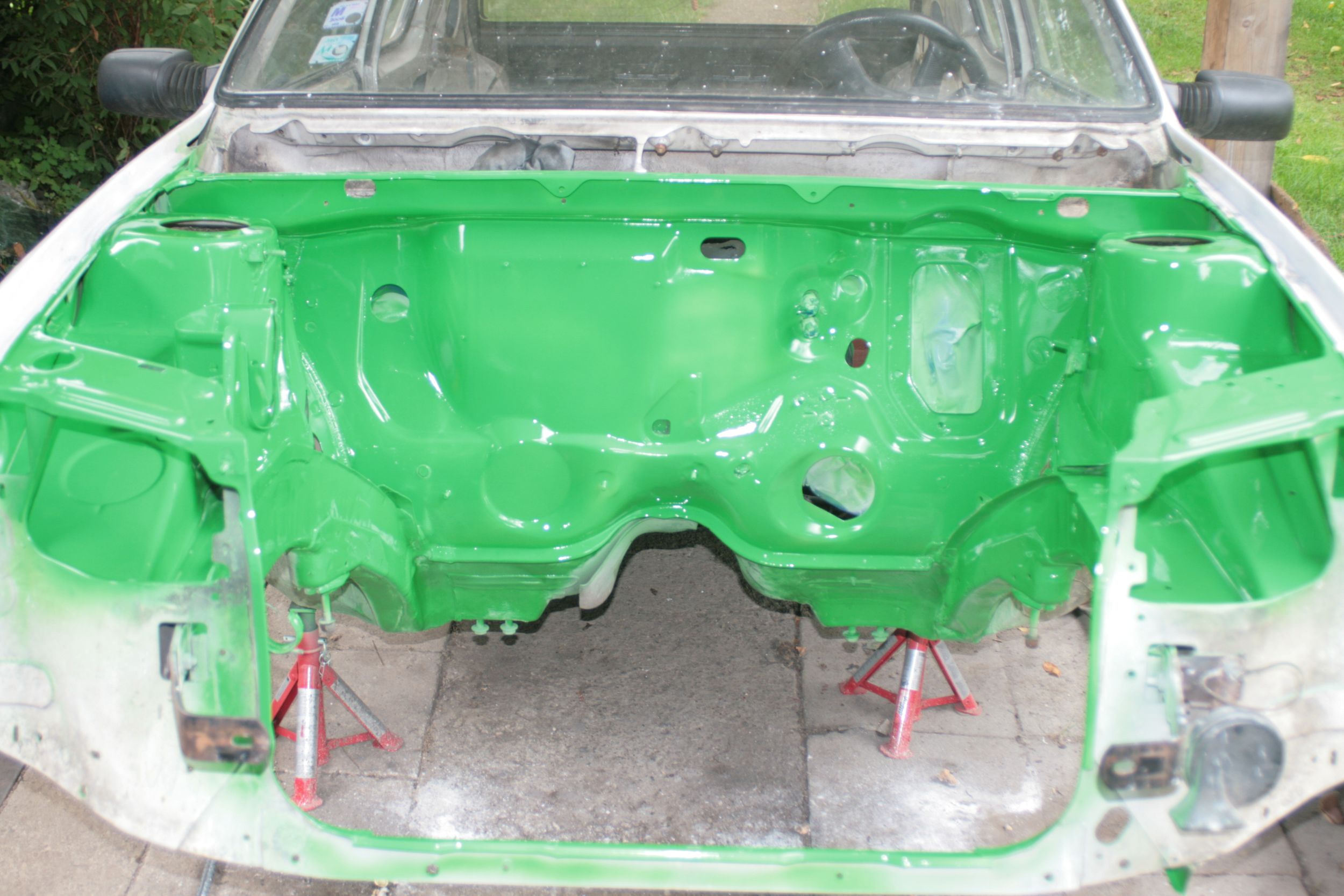

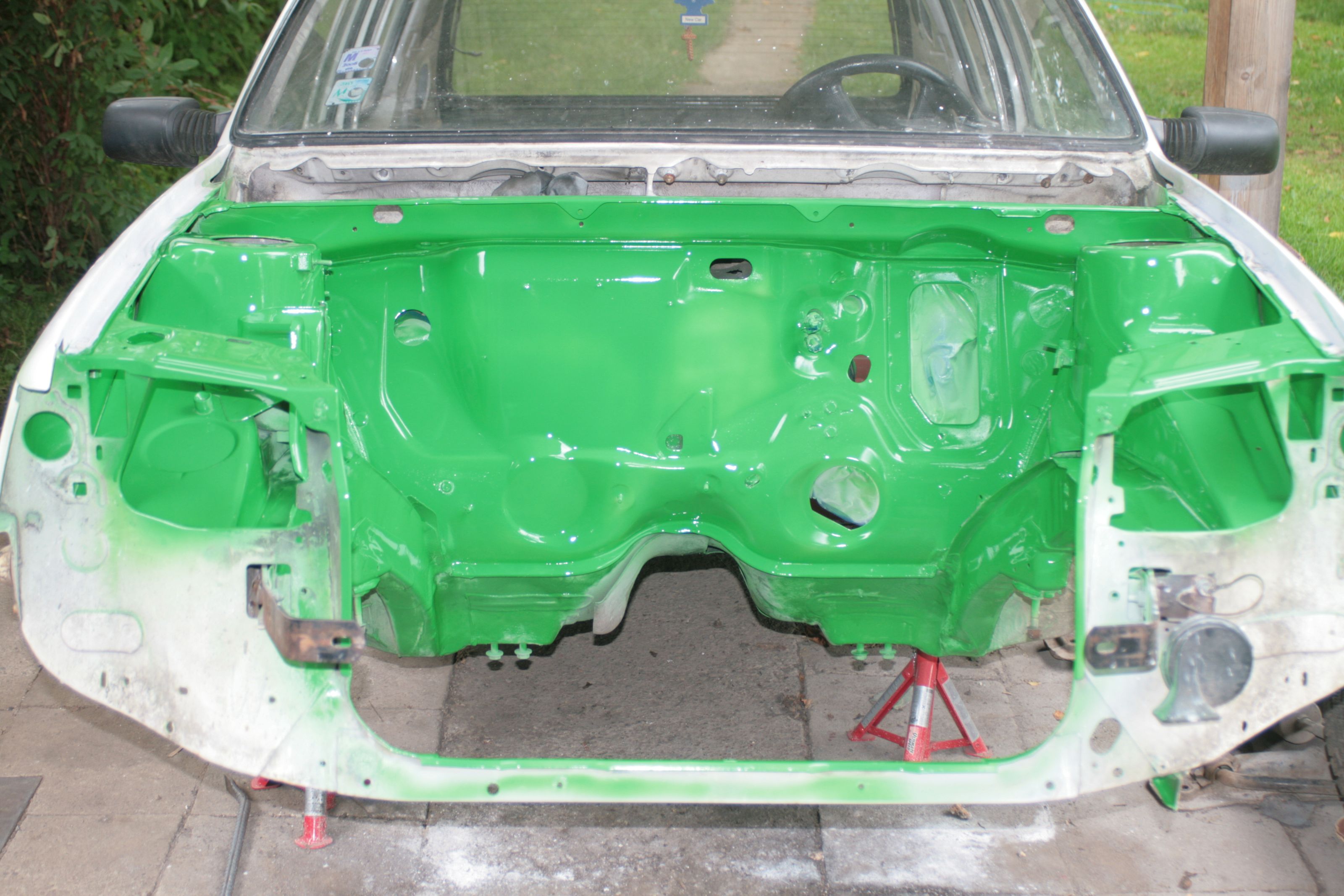

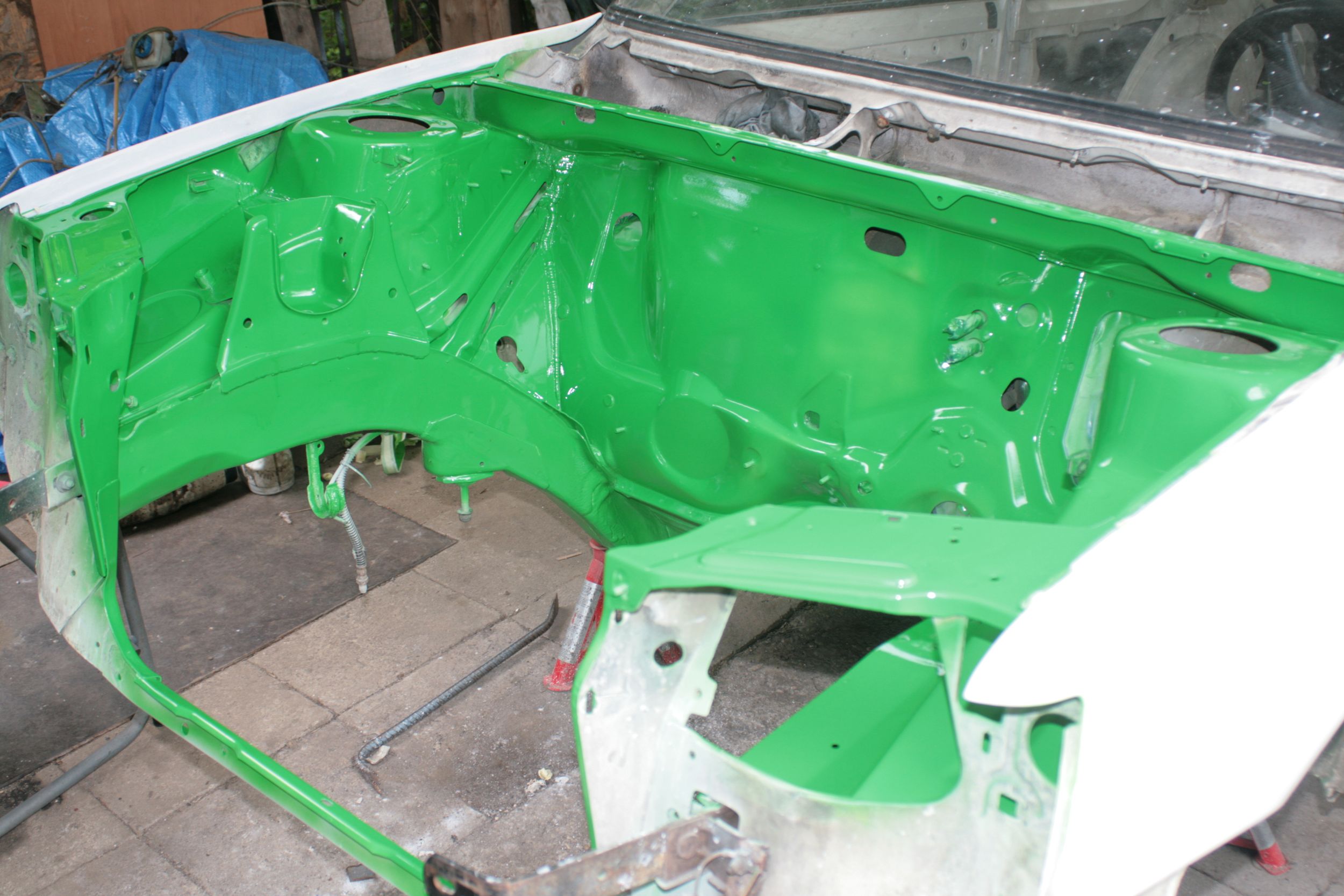

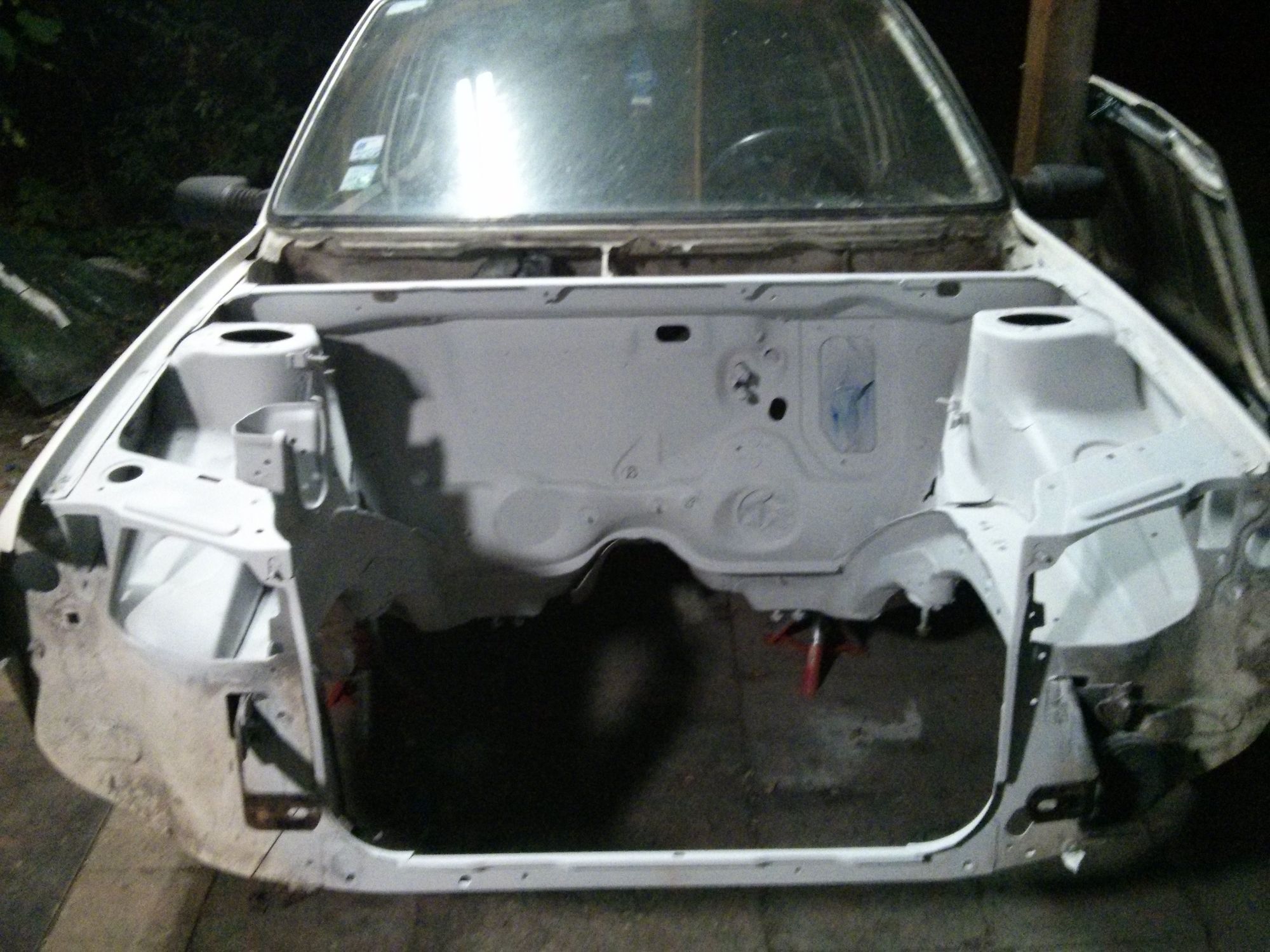

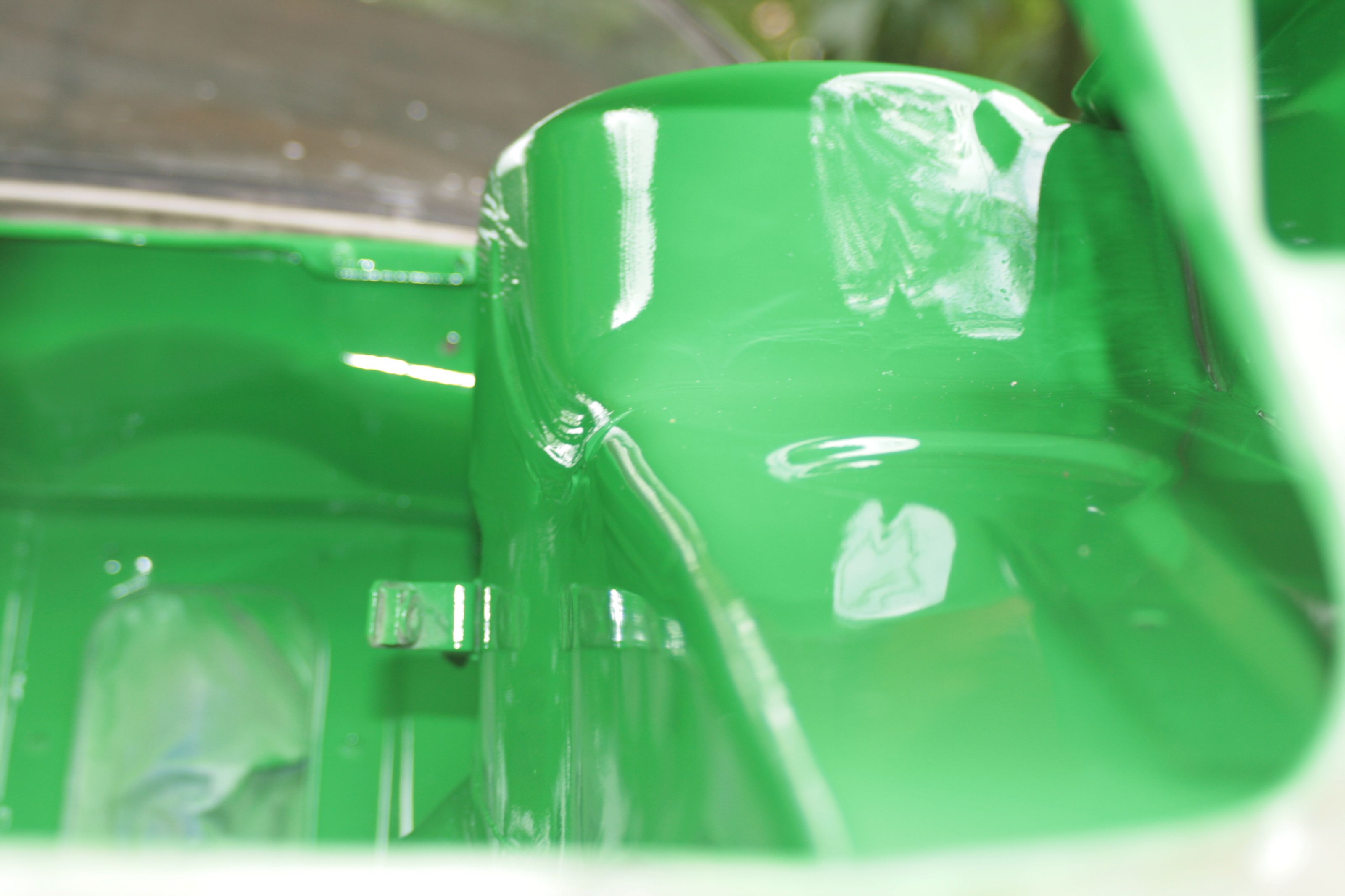

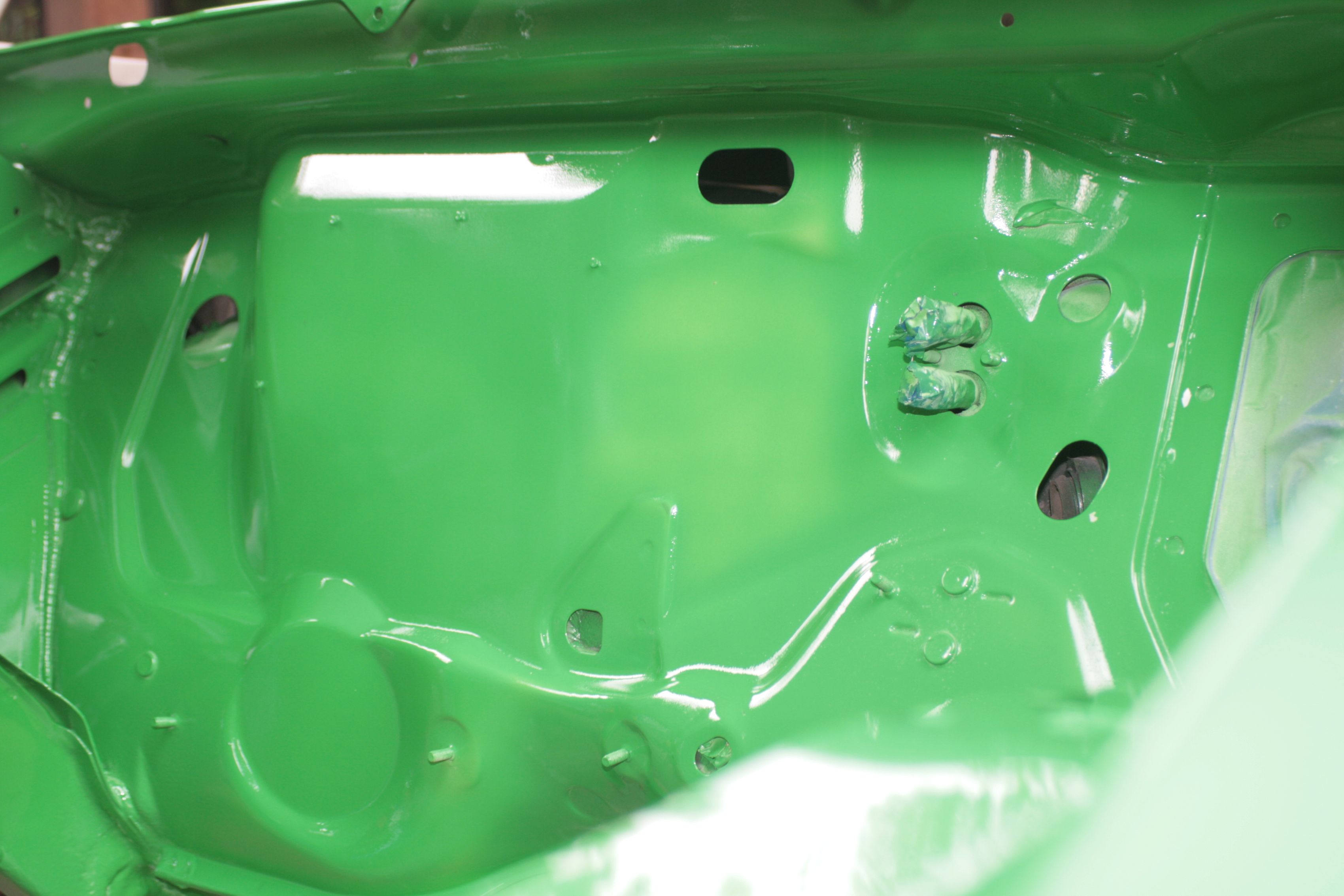

Panowie przepraszam, że ostatnio rzadko tu zaglądam, ale... Nie wiem czy wy też tak macie, że chcecie komuś pomóc, i sie staracie a ktos i tak sie pluje, że mu się nie poświęca całego czasu i nie rzuca wszystkim co sie ma do roboty, kiedy on sobie coś wymyśli.... Ale sorry w końcu forum nie jest od żalenia się nie?:P
Jako, że ostatnio tylko głaskam Puga i mówie mu, że już nie długo wrócimy do współpracy to wrzuce pare zaległych fotek, których wcześniej nie miałem czasu wstawic.

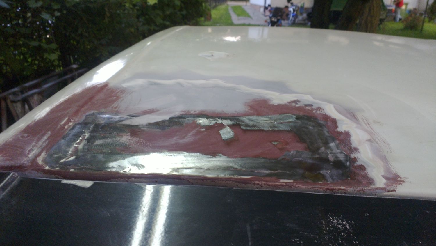

Komora, została wyczyszczona, zmatowiona (niestety brak zdjęć) i pryśnięta podkładem, a mój piękny zielony kolor czeka w piwnicy... Może, się uda coś jutro ruszyć:)
No i (oczywiście kiedy zdobęde na to fundusze) to zostaje malowanie budy, malowanie silnika, lekkie podkręcenie silnika ( co mam nadzieje uda się z pomocą Krakowskiego PTS Garage
), i bedzie można skladać potwora
Aaaa zapomniałem, o tej spalonej instalacji deski rozdzielczej ajjjj... No nic jakos się to dojdzie powoli
Trzymcie się, Pozdrawiam:)
Ps. Jak ktoś jest ciekawy co się dzieje z Sorrento to głowica odebrana z Kosocickiej, po wymianie uszczelniaczy zaworowych, dwa zawory ssące były lekko skrzywione i po planowaniu. Złożone, ustawione, odzyskał moc, aleee coś się tłukło, więc stwierdziłem, że warto wyjąc miske, okazało się, że silnik jeździł na 2 litrach oleju ( nie sprawdzone wcześniej bo przecież nie ma bagnetu, no bo po co to komu..) I ze na 2 czopie korbowym jest luz jak na tłoku w starej WSK
Panewka się obróciła, i teraz właściciel chce zmieniać silnik:) To tak w skrócie

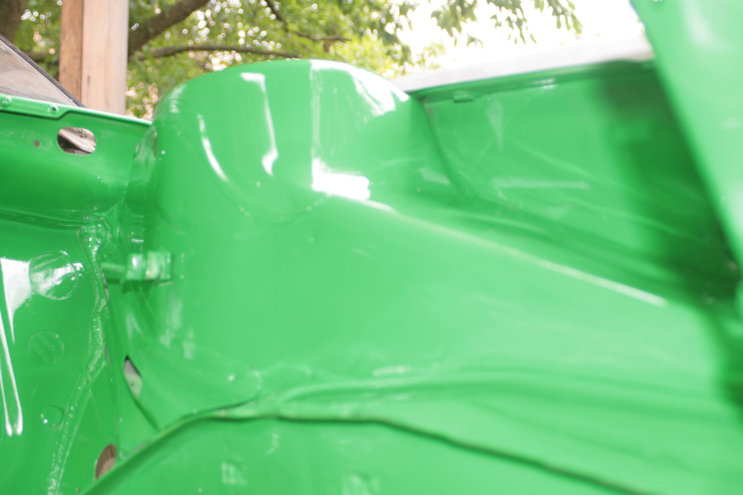

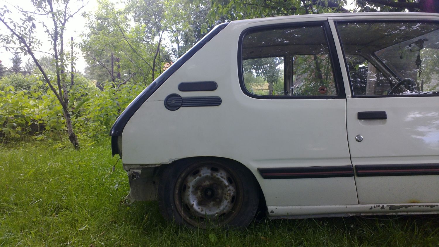

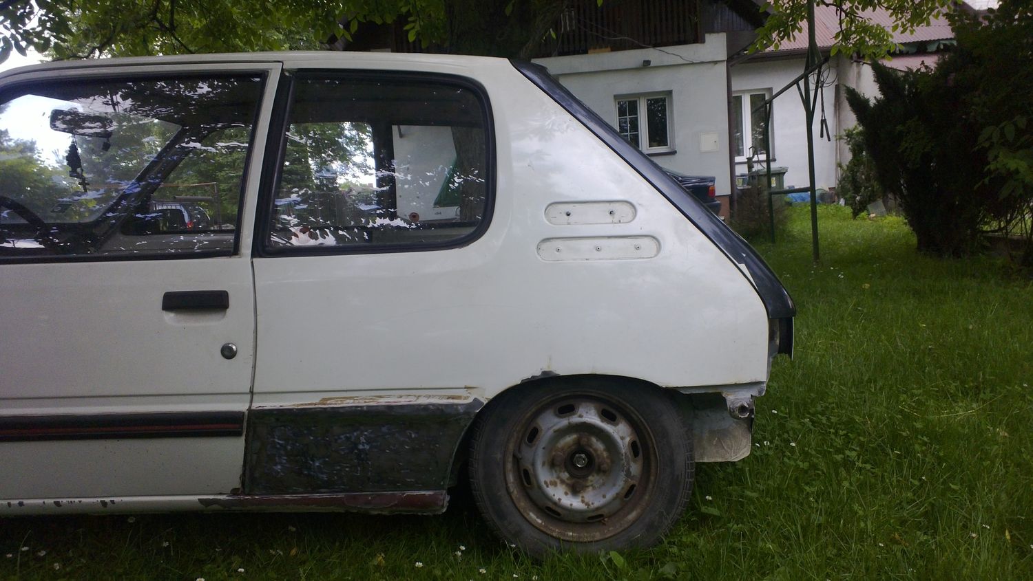

Witam!
Przepraszam za te posty pod postami, ale może wam sie spodoba i sie nie obrazicie:)
I jak? czekam na opinie panie i panowie:)

Dobrą robotę robisz. Po tym co widziałem na poprzednich zdjęciach w jakim stanie przytargałeś tego lewka i do tego jeszcze ta kraksa. Nadaję Tobie tytuł szlachecki Walecznego serca.
Czy zdradzisz może tajemnice ile dotychczasowo kosztowały Cię blacharka i lakierowanie?

Co to za kolor? Jakiś lakier do paznokci?
Podobać, to i może się podoba, ale czy pasuje? Sam nie wiem

Jak na syrenę idealny!!! ja na 205 to patologia !

Haha dzięki chłopaki, w takim razie może być syreną
Kolor jest z palety lakierów przemysłowych i mnie osobiście bardzo się podoba;D
ElecticYouth- dzięki za nadany tytuł i dobre słowo. Wiesz, że takich rzeczy lepiej nie liczyć;) Wiec mam tylko oszacowane ile ogólnie wpadło w samochód łącznie ze wszystkim (tj. kupno auta, klepanie, czesci itp..) No dobra wyszło juz około 5000 zl
