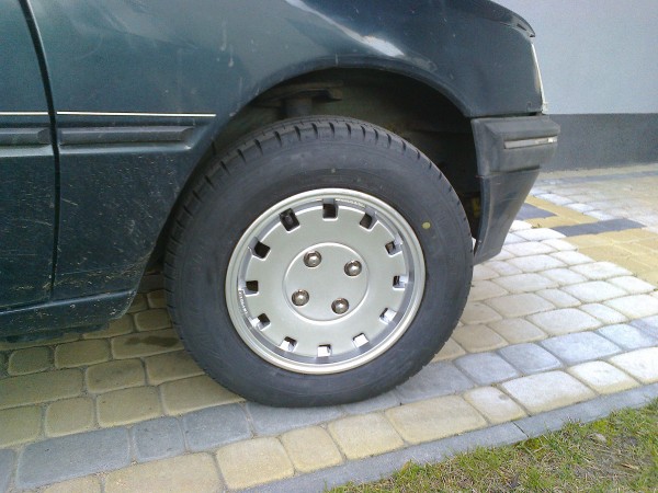

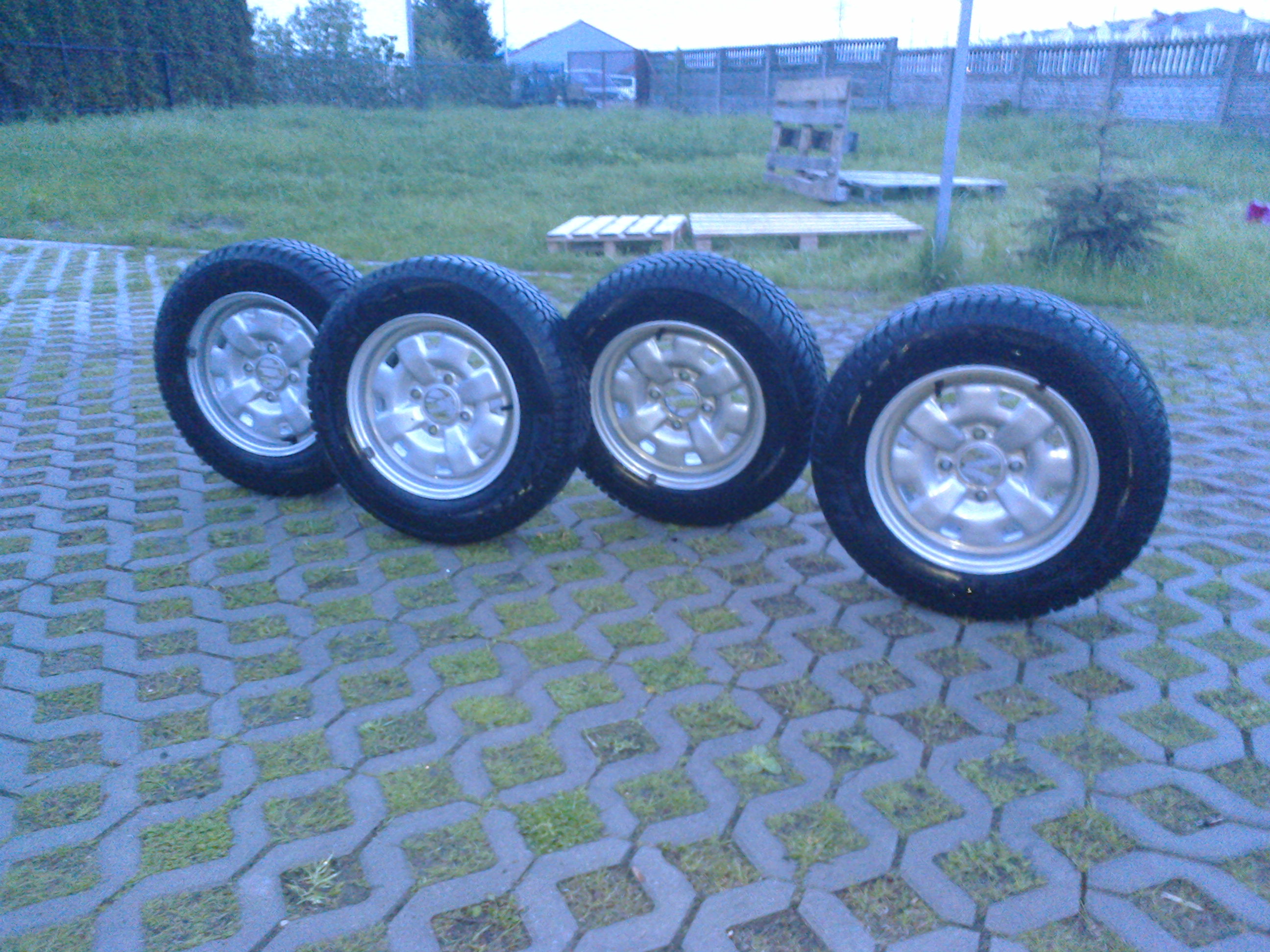

Weszły opony z kołami:

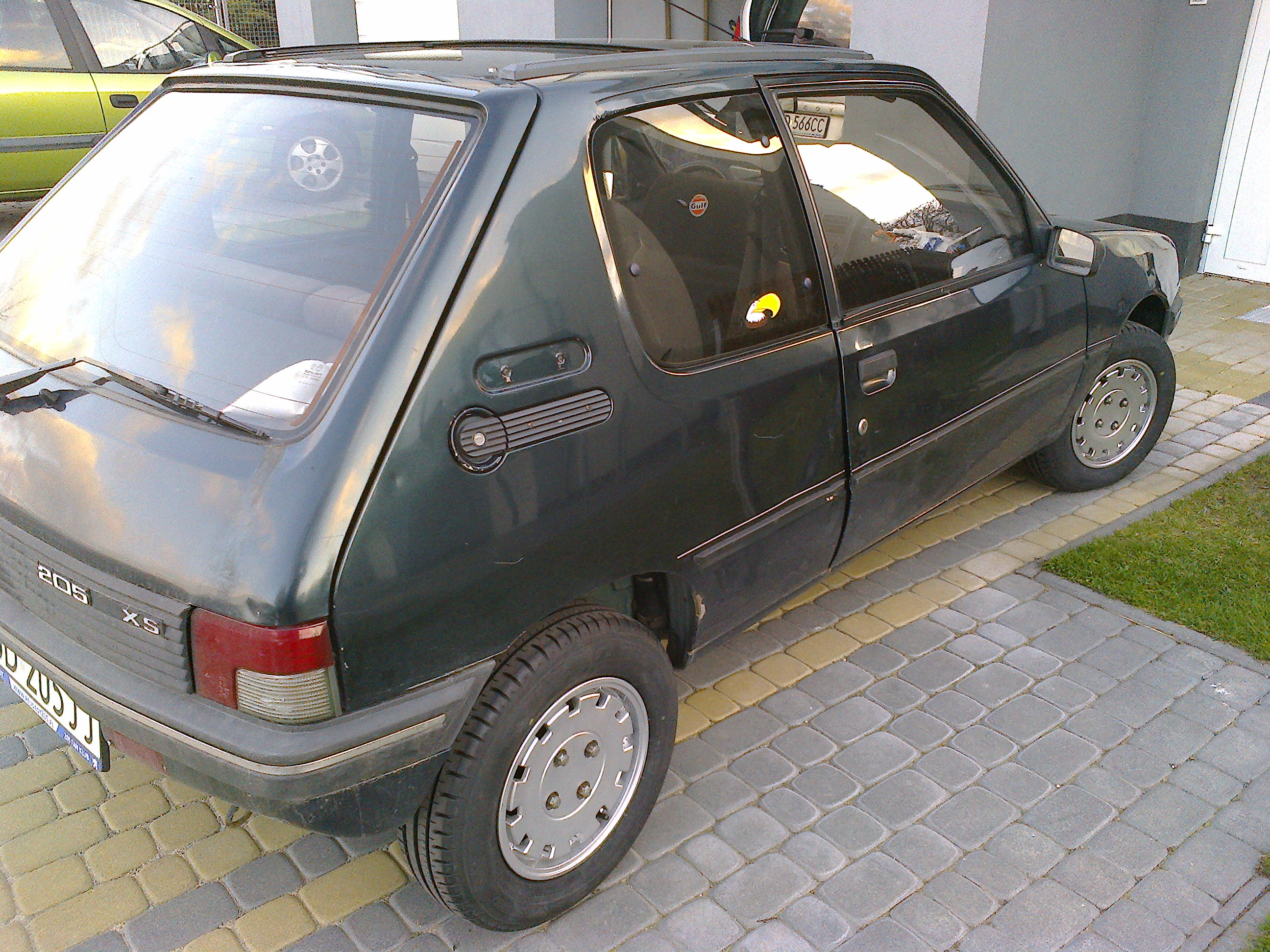

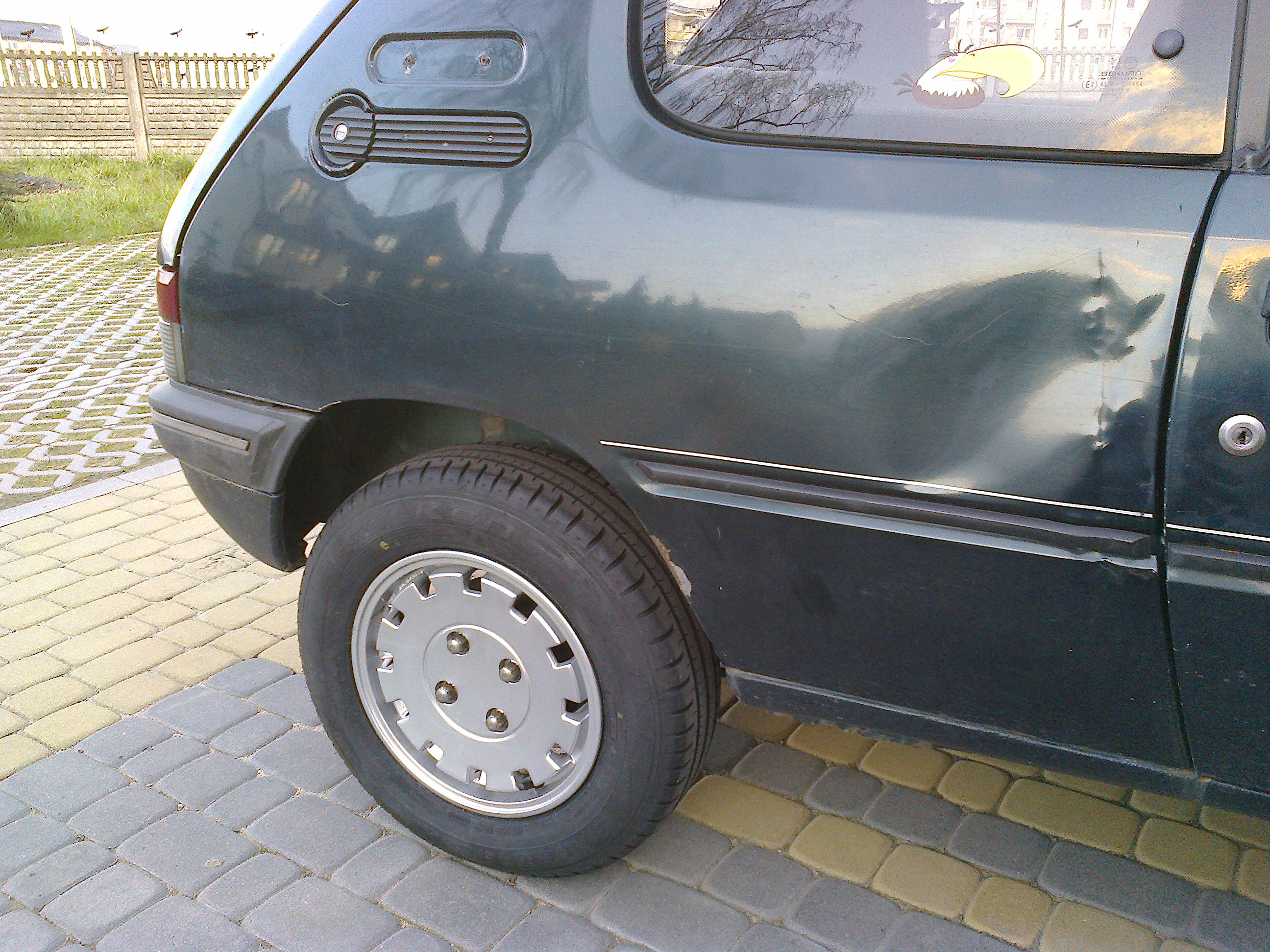

Chodziłem wokół tego nieszczęsnego samochodu i chodziłem, żeby zrobić jakoś zdjęcie, na którym pięknie zrobione felgi nie kontrastowałyby z siarą prezentowaną przez blachę :?
Niezbyt się to udało :cry:
No, może tutaj wygląda po japońsku, czyli jako tako:
Co do opon, to zdecydowałem się ostatecznie na falkeny sincera SN832. Nie chciałem uniroyali, które miały nachalną reklamę w każdym praktycznie sklepie internetowym. Falkeny mają moim zdaniem bardzo dobry stosunek jakości do ceny. Jak wino owocowe :D
No i teraz już myślę co dalej.

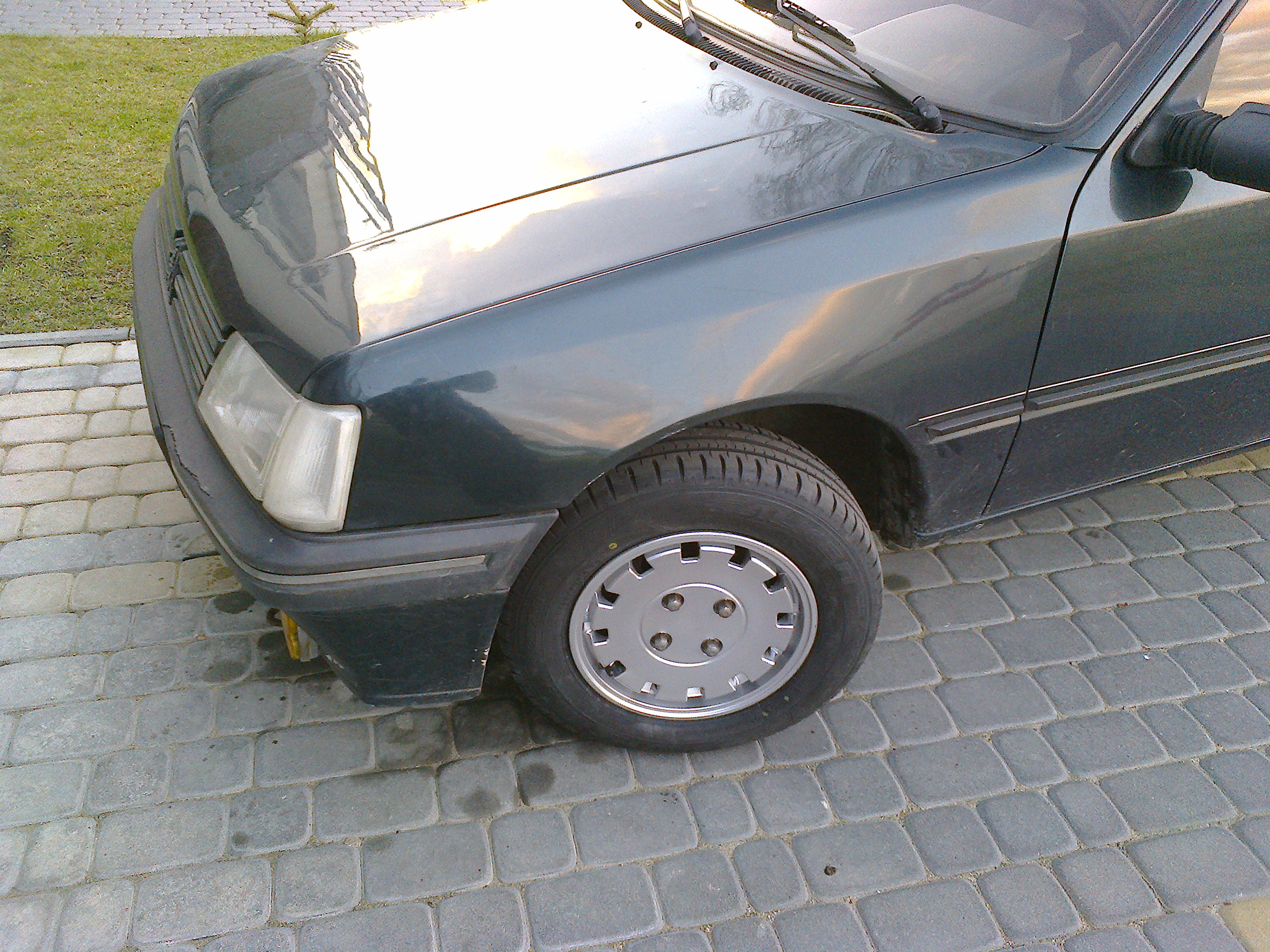

Byłem u blacharza, który rzeczowo w krótkich żołnierskich słowach, w sposób pozbawiony złośliwości, opisał mi stan mojego wozu, wskazując palcem miejsca, które były robione - słupki dachowe, błotnik itd. Zaproponował lakierowanie całości wraz z konserwacją podwozia, komplet. Cena :arrow: 6.000,00 złotówek polskich :cry: ścięło mię z nóg 8)
Ale blacharnia, to tylko połowa. Bardziej niepokoi mnie stan silnika, z którego leje się już na maksa chyba wszystko :wink: a najbardziej jednak olej. No i dymi na masę przy ruszaniu. Chmurę dymu za sobą zostawiam, co działa na mnie deprymująco, przynosząc również wstyd marce LEW. Więc jadę jutro do mojego najlepszego mechanika, z którym wspólnie zastanowimy się 8) co możemy zrobić i za ile. Okiem laika widzę zrzuconą głowicę, jej obróbkę - planowanie, nowa uszczelka, śrooby, uszczelka pod pokrywę zaworów, uszczelniacze zaworowe i co tylko majster powie, żeby działało. Doigrałem się:
Z góry dziękuję za dobre rady i ciepłe słowa :W

A może chcesz mój silnik? Silnik, który nie kopci?
P.S. Ta felga coś w sobie ma. Wyważałeś? Jak? ;)

PS. Kola wygladaja bardzo ladnie :D

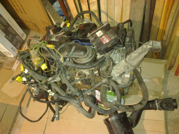

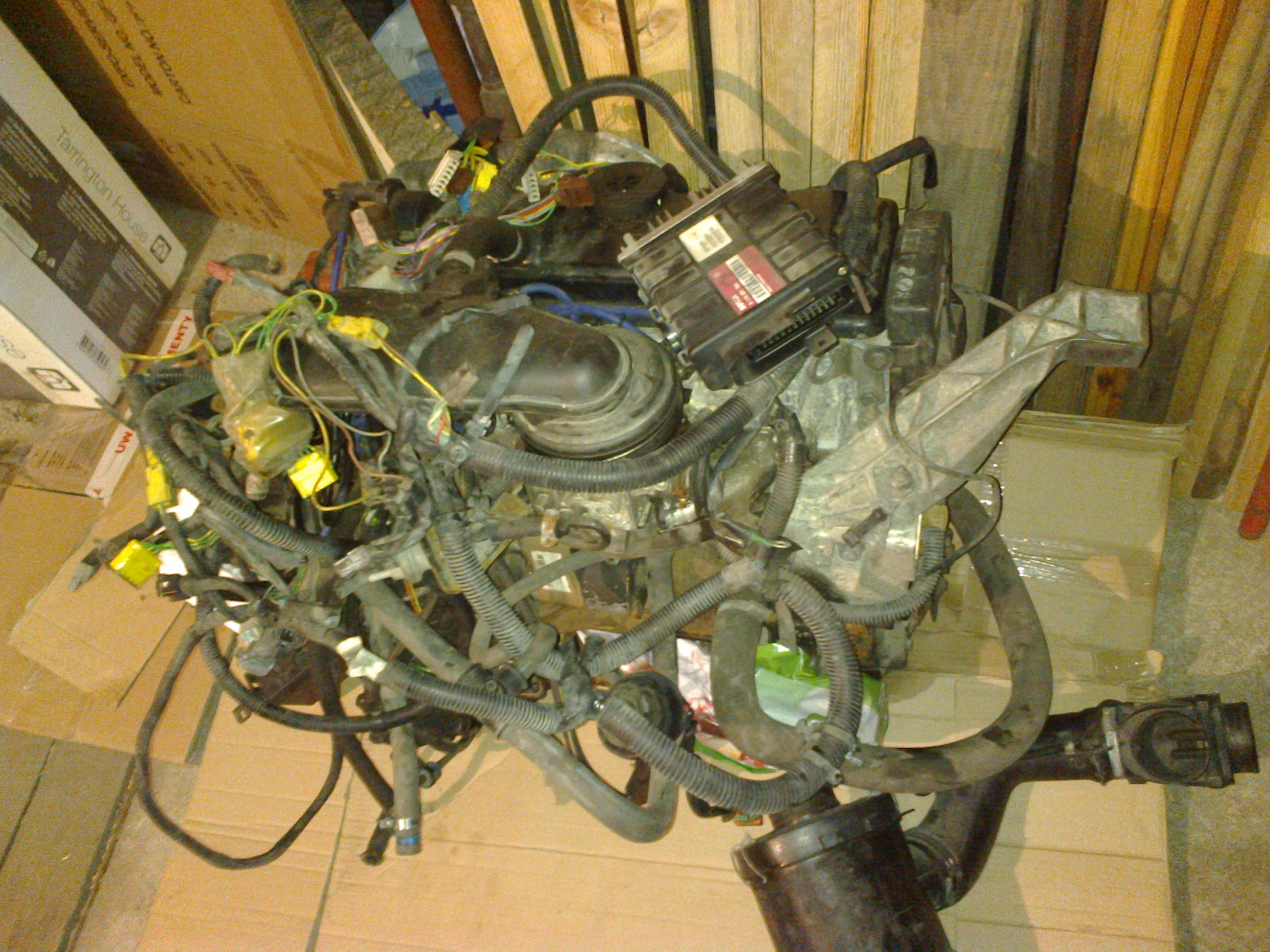

Znalazłem super sposób na pozbycie się wszystkich bolączek mojego silnika 8)
1. dymienia na niebiesko (nieszczelne uszczelniacze zaworowe),
2. wciągania oleju,
3. gubienia oleju na mój podjazd (wyciek spod głowicy, pokrywy zaworów i niewiemjeszczeskąd :? )
4. rozrząd - zagadka :?
Sposób ten nazywa się TU3M :mrgreen:
andi_kamachi
Posty: 471
Re: XS laleczka ;)
Post autor: andi_kamachi »
He, he serce dojechało jednak. Jak go wyjęliście z bagażnika? :)
szasz
Posty: 739
Re: XS laleczka ;)
Post autor: szasz »
:D we trzech, ja z ojcem Zenem po bokach, a Jędrek ubezpieczał :wink: w życiu nie myślałem, że takim małym wozem to przyjedzie :D
Dziękuję Jędrek! Jesteś wielki.
Dziękuję Andi!
Swap prawdopodobnie w kolejnym tyg., nie tym najbliższym, bo organizacyjnie nie wydolę (mój mniejszy chłopak ma zapalenie płuc) :cry:
A potem już tylko gaz do dechy :P

Powiem tak: sam silnik bez skrzyni kiedyś sam wtargałem do bagażnika. Silnik ze skrzynią przeniosłem kilka metrów, żeby nie przeszkadzał, może jakimś cudem bym go podniósł, w życiu nie na tyle żeby trafić do bagażnika ;) Za to w ten weekend przymierzyłem się do mojego TU5J4 zespolonego ze skrzynią 8)7 8)7 8)7 Żadnych szans ruszyć tego klocka. Na wózku nawet nie było zbyt łatwo.
Re: XS laleczka ;)
TU3M z osprzętem waży jakieś 70kg, skrzynia coś koło 30-35 :wink:

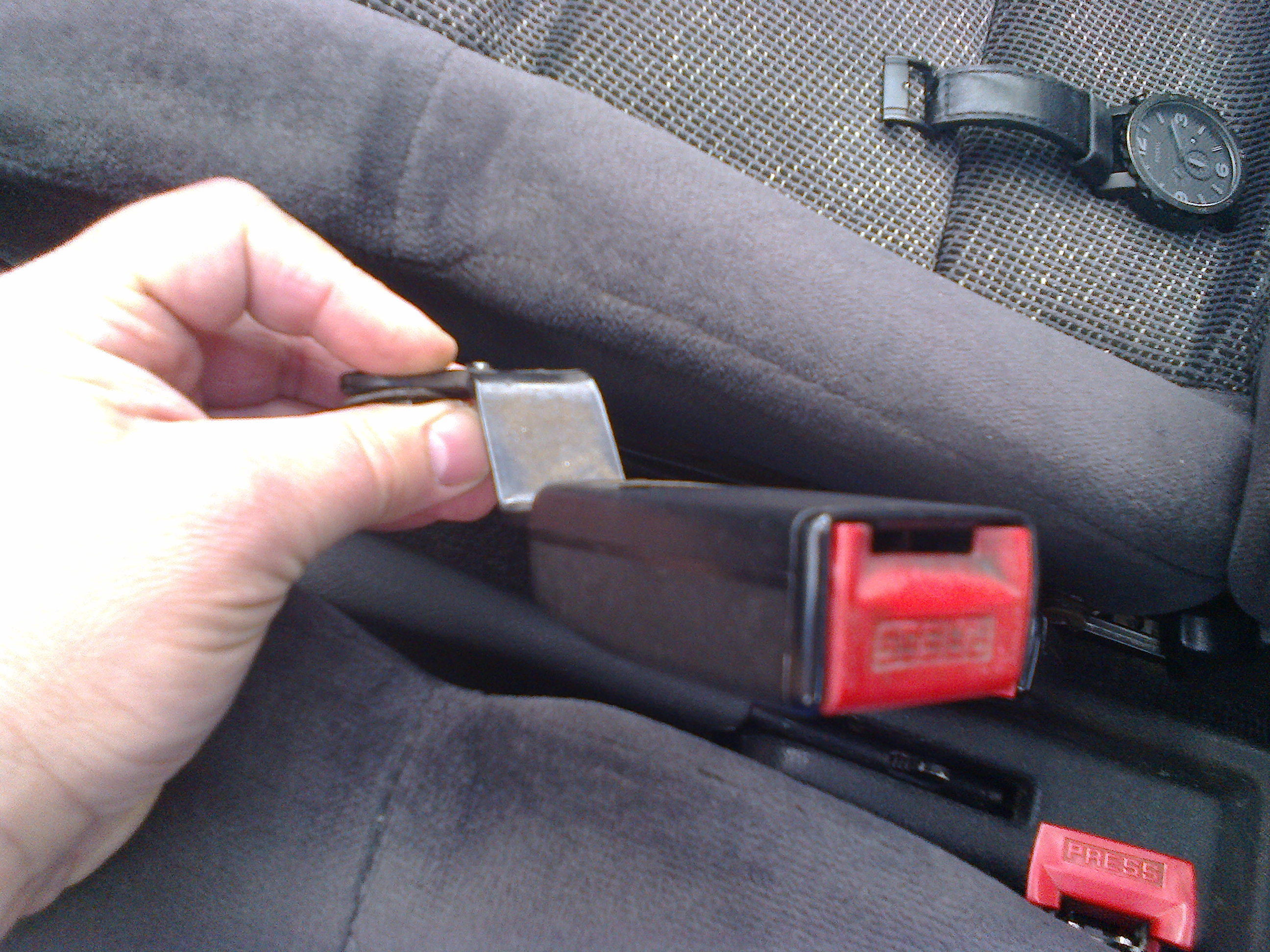

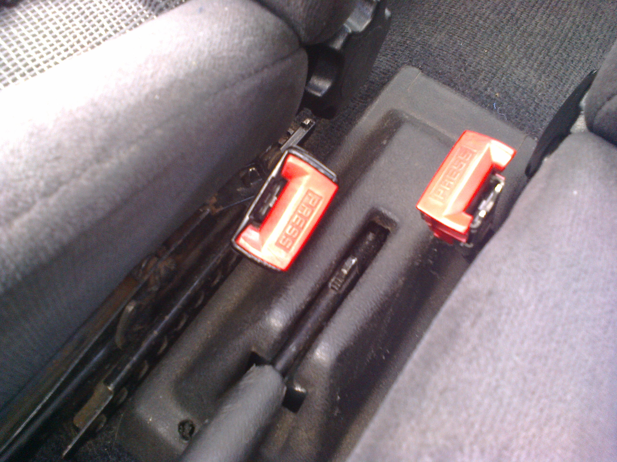

Wczoraj był dzień samochodowy. Koła zimowe doczekały się szorowania - mogą teraz spokojnie czekać do zimy.
Gniazdo pasa skutecznie się na mnie wypięło :D używki nie miał w swoich zapasach ani Dzikson ani Grześ309. Miała Panta :wink:
Nic tak nie cieszy jak seria z pepeszy albo własnoręczna robota przy swoim wozie, choćby nie wiem jak drobna 8)
