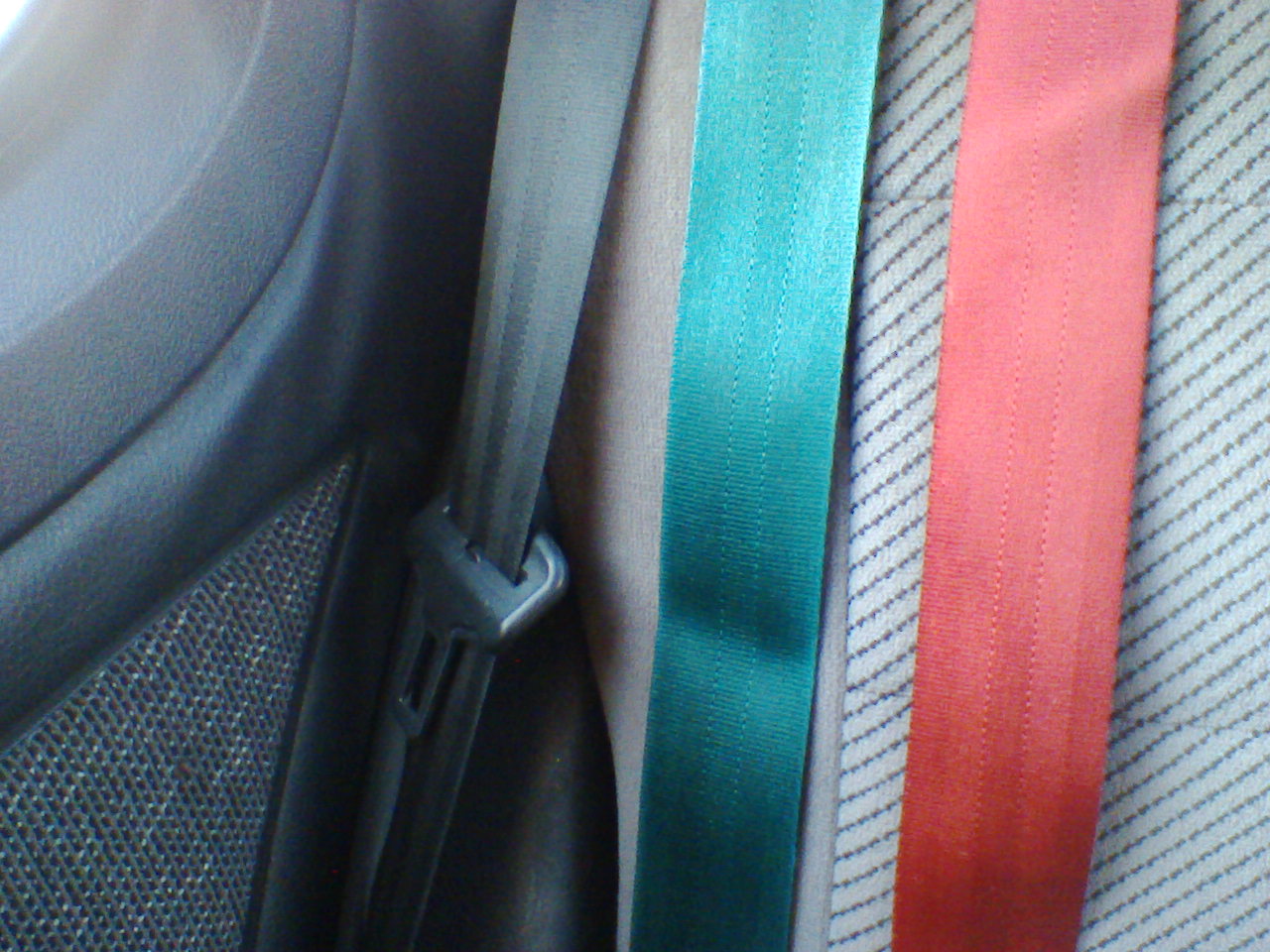

Zielone podświetlenie średnio pasuje do bursztynowego Peżotowskiego
Re: Peugeot 205 Kielce
Zegarek i podświetlenie regulacji nawiewu musiałoby mieć też zielony kolor

Zegarek mam zielony. A podświetleniem panelu deski to słuszna uwaga, ale myślę, że da się to ogarnąć bez większego problemu.

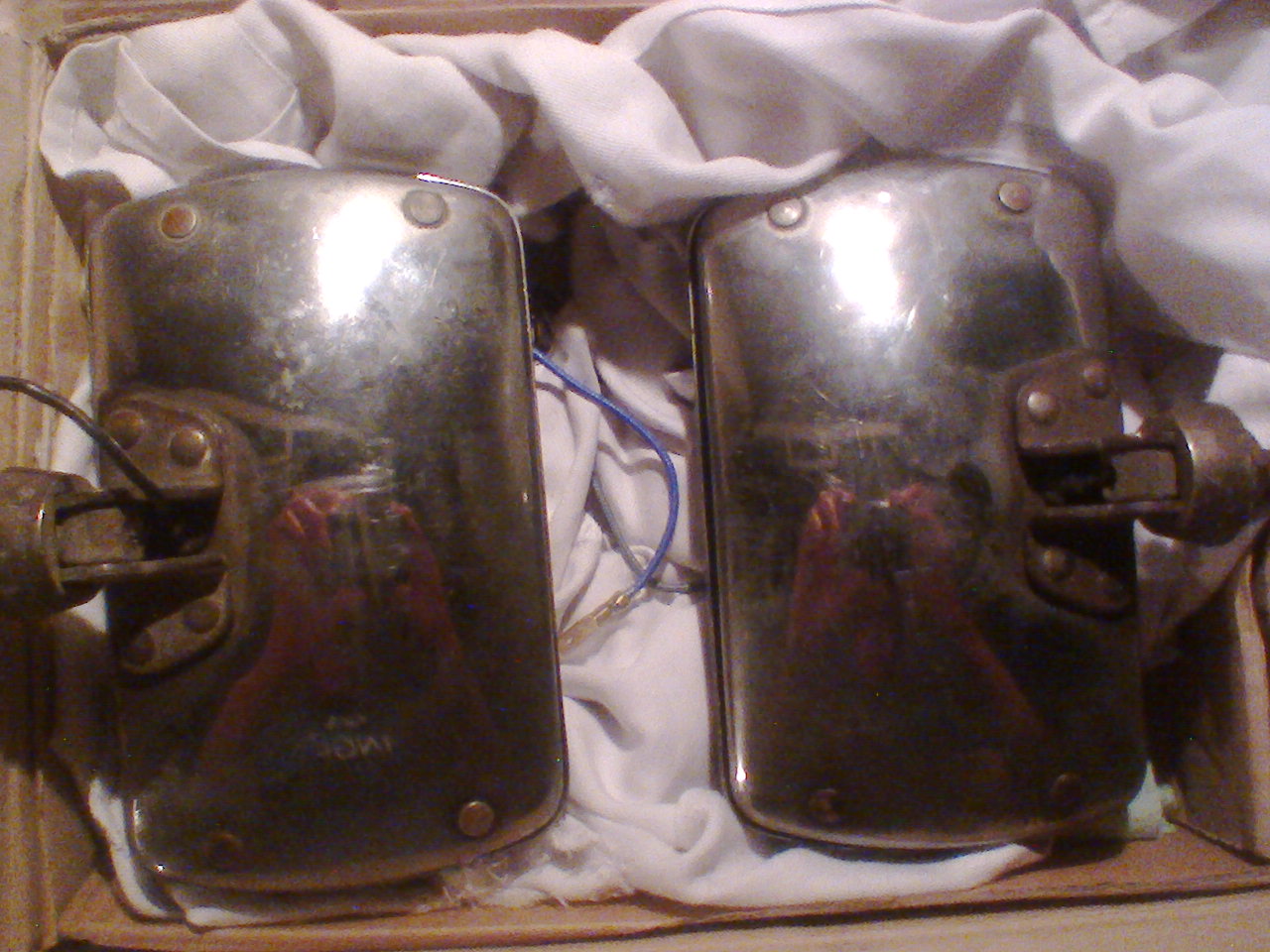

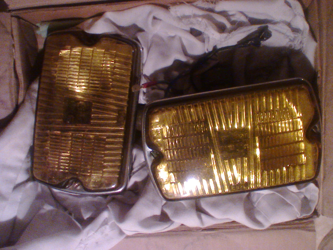

Przyszły takie tam extrasy. Stan bdb. bez korozji do polerki chromu. Jedynie szkło dość mocno zmatowione (jest jakaś opcja, żeby je odnowić?). Dziwne, że za tak niską cenę nikt z forum mnie nie uprzedził
Jak za darmo
Dobry łup, gratuluję

OLX tyle co flaszkasimon3 pisze:Gdzie? Jak? Za ile...?

Dzwoniłem o te halogeny 2 dni około 50 razy i nikt nie odbierał
Fajnie że kupił ktoś z forum- to mniej przykro
Poluję dalej

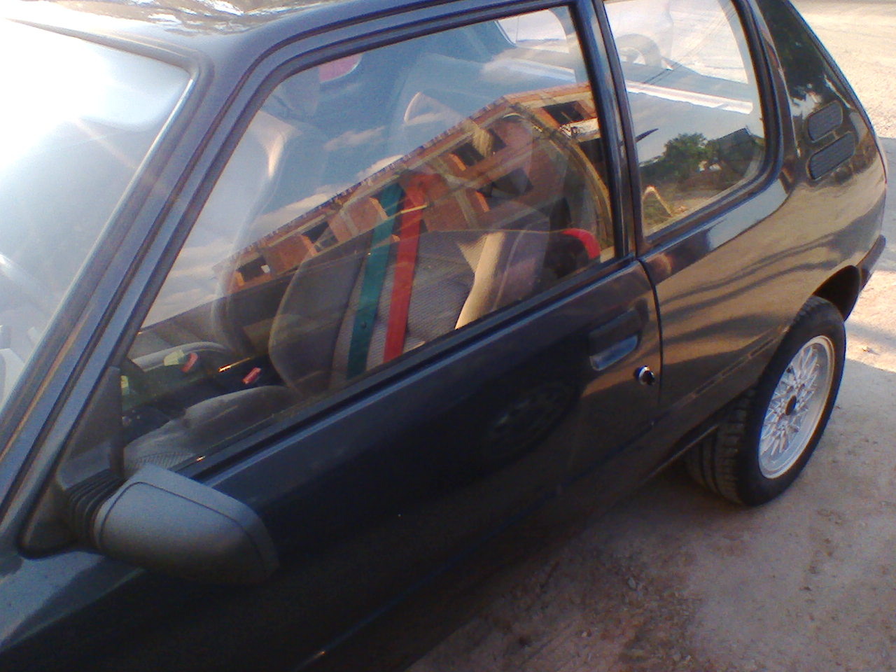

To chyba miałem szczęście. Sprzedający był za granicą i wstrzeliłem się w "okienko transferowe". Natomiast dzisiaj silnik puga został wypłukany i zalany olejem Sort. Szczerze mówiąc zdziwił mnie efekt bo silnik chodzi jakby ciszej. Na pewno mu to nie zaszkodzi. O tak go reklamują: https://www.youtube.com/watch?v=fS8shKPdDAs
Dwie świeże fotki Puga:

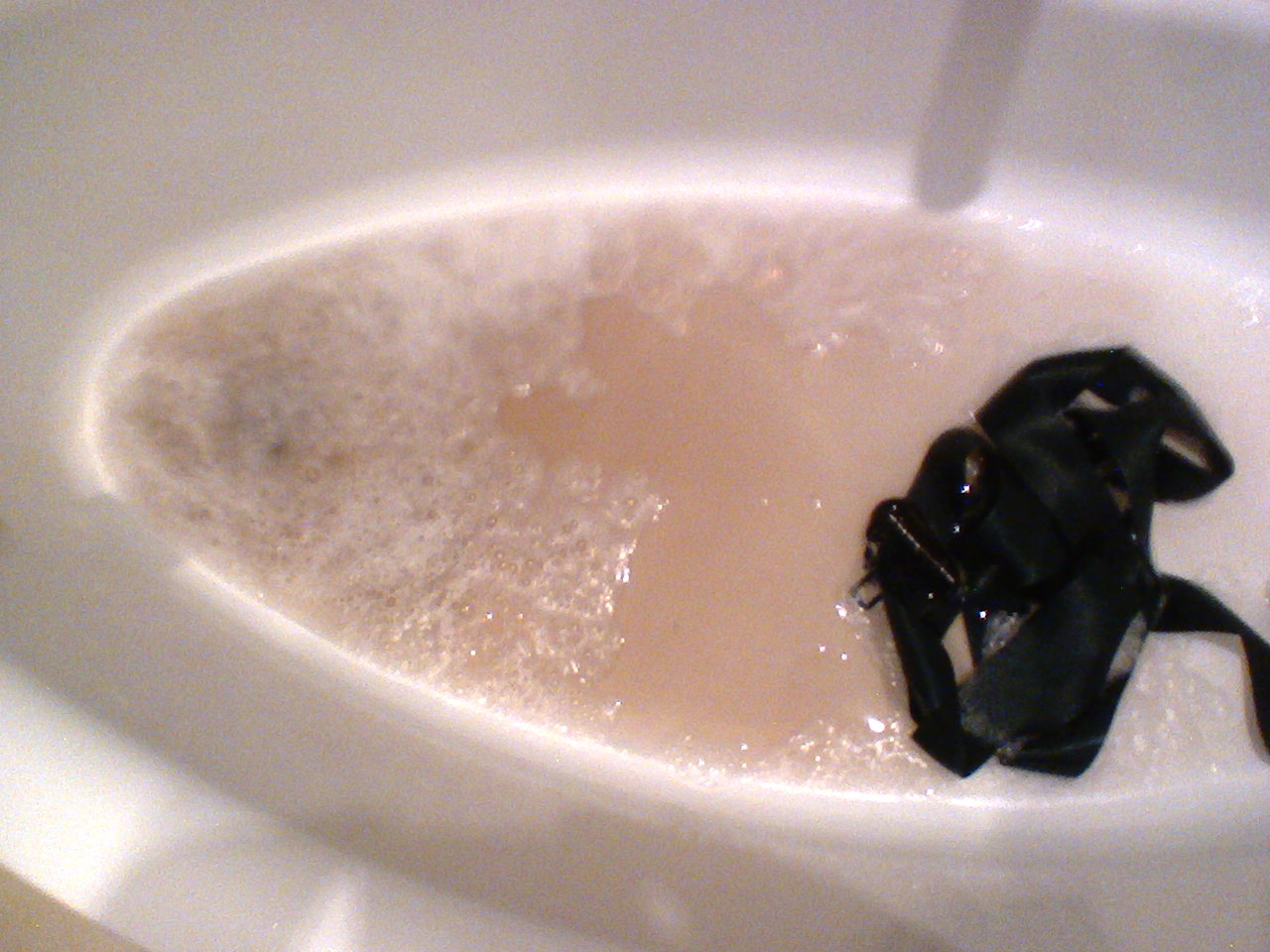

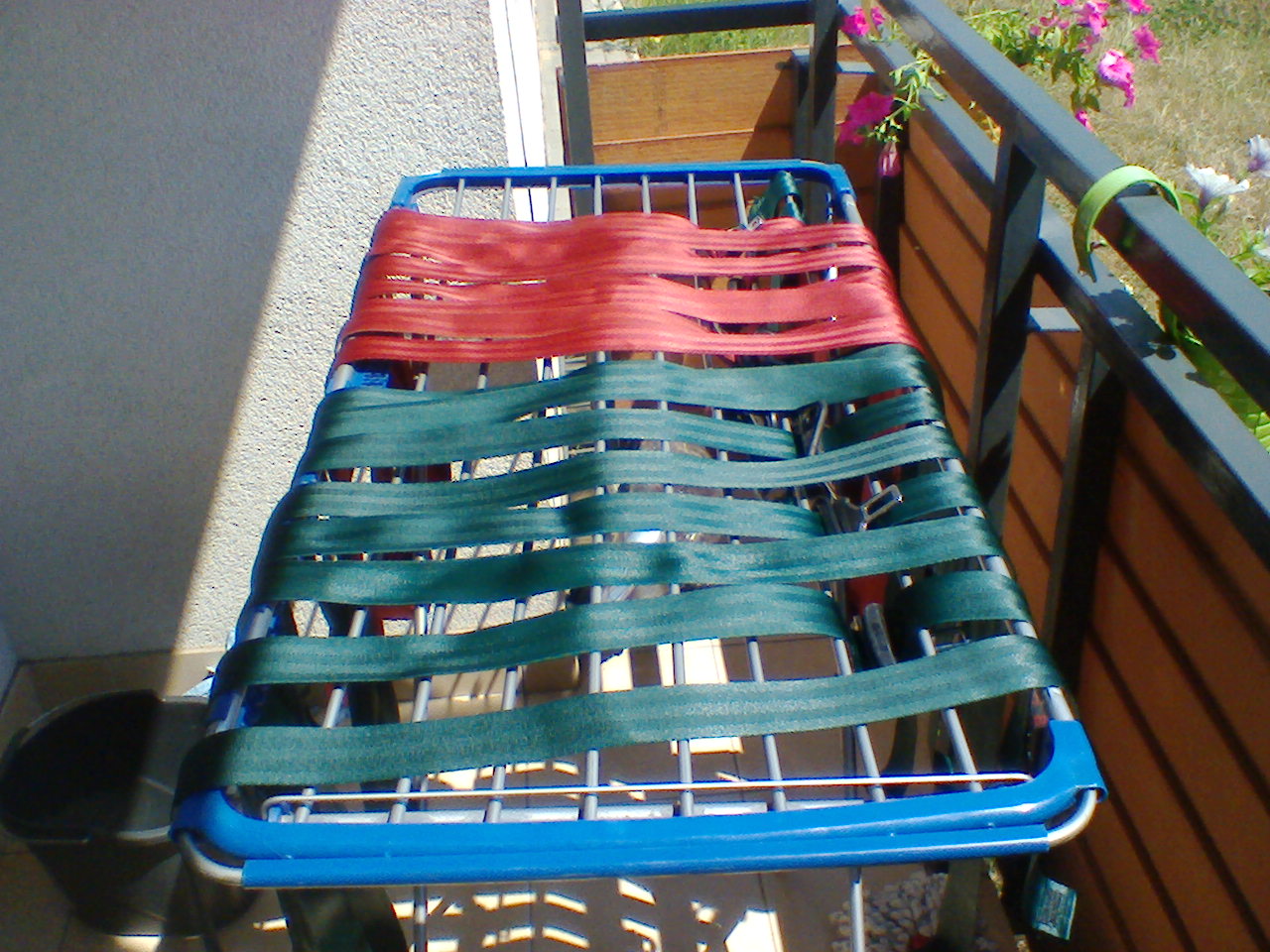

W zeszłym tygodniu wymieniłem półoś napędową. Doczekała się po pół roku chrobotania. Następnego dnia przy dojeździe do pracy wystrzelił mi płyn ze sztywnego przewodu hamulcowego. Przewody wizualnie kontrolowałem regularnie, niestety za zbiornikiem paliwa dopadła je korozja. Profilaktycznie wymienione zostały obydwie strony. Dzisiaj wyprałem pasy bezpieczeństwa. Nie miałem pojęcia, że potrafią nazbierać tyle syfu. Teraz mam dylemat, które będą lepsze, zostawić czy sprzedać
- simon3
- Posty: 1082
Czerwone by pasowały np do czerwonej wykładziny albo innych czerwonych elementów. Moze te zielone sa lepszym rozwiązaniem?
