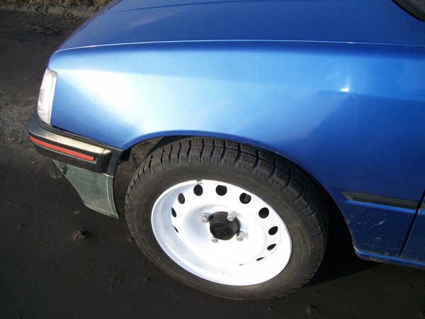

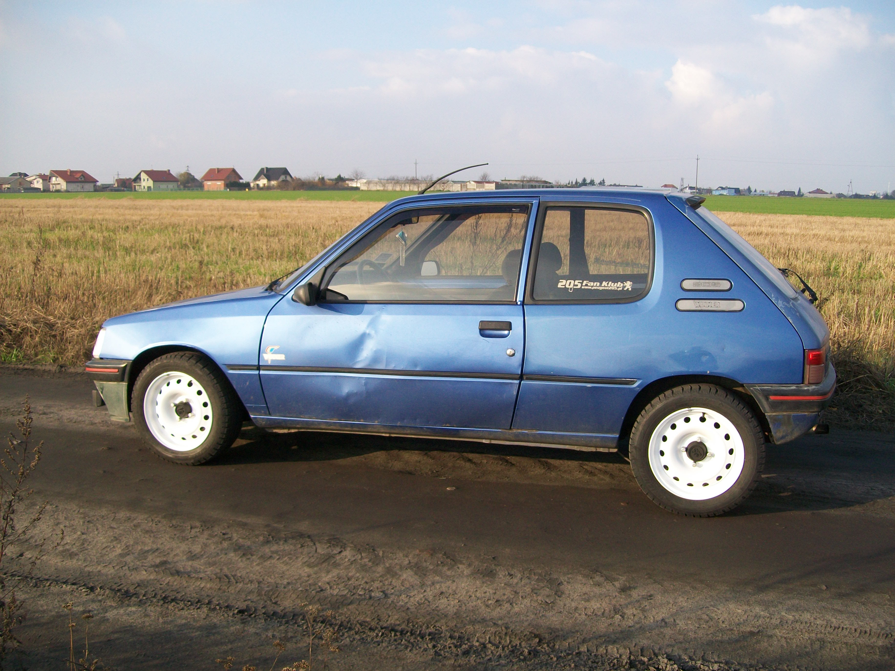

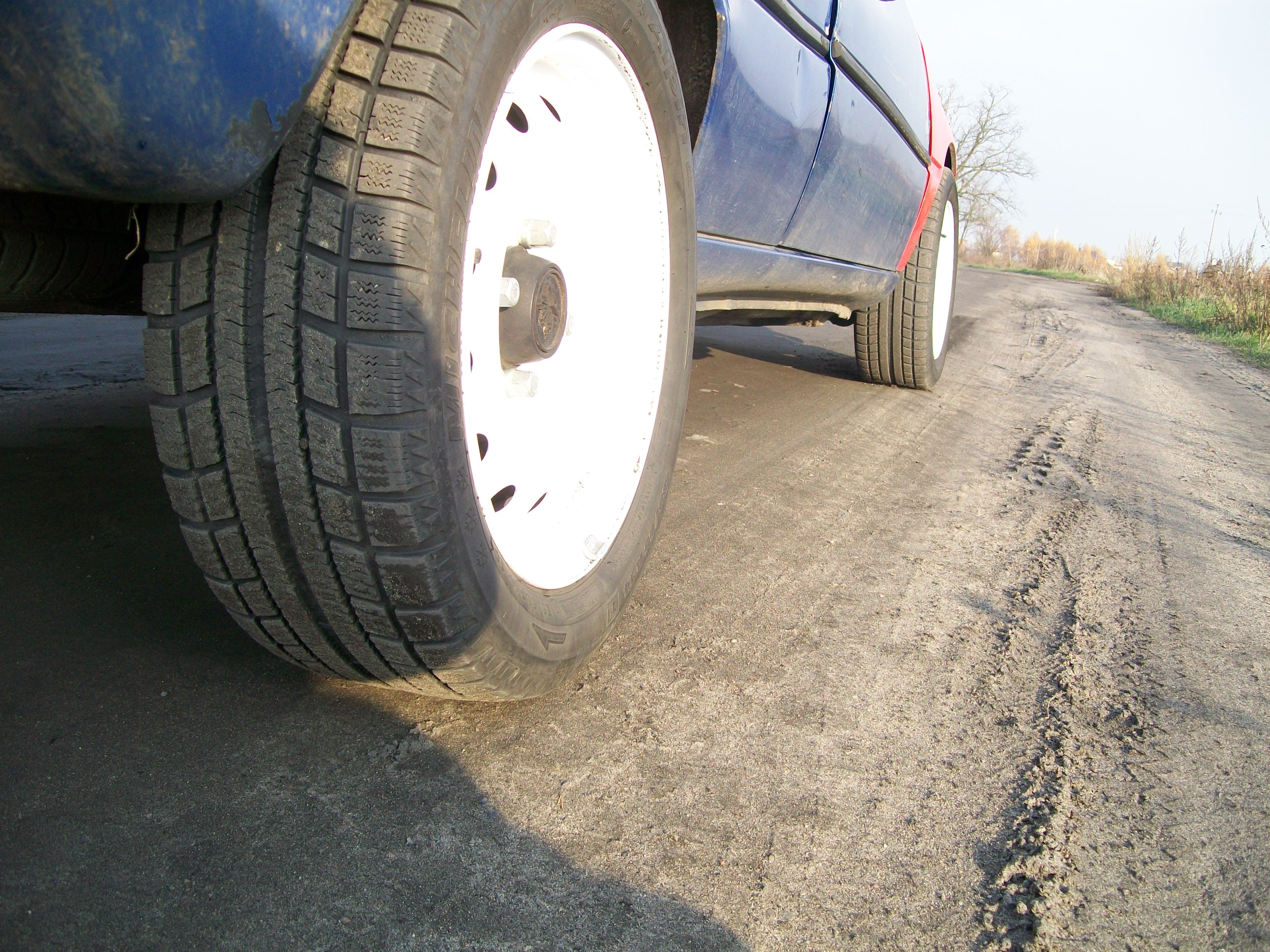

Ostatnio zakupiłem zimowy setup kół do mojego puga.
Felgi stalówki Michelin 5,5/14" ET18 ze 106 xsi/xsary, które trysnołem w biel szprajem.
Oraz komplet niskoprofilowych zimówek Michelin Alpin 185/55 R14.
Fotki:
Wczoraj winnerek przeszedł przegląd, jedyne zastrzezenia byly do spowalniaczy tylnych, w przyszłości zastąpią je tarcze albo szerokie bębny. No i konczy sie dolny sworzeń w prawym wachaczu.
Przez zimę muszę załatwić kilka potrzebnych gratów jak drzwi lewe, zderzak przód, stabilizator xs przód. Na wiosne zamierzam ogarniać bude.

Dodały mu uroku te kółka :Y Ale czy opony nie są trochę za szerokie jak na zimę i 1.1 pod maską :o

No tak zgodzę się, oponki są troszkę za szerokie jak na mase tego auta zimą, ale wcześniej miałem z autem od azazela gumy 185/65 14 zimowki i wielkiej tragedi nie było. Jezdziłem tez kiedyś poprzednim XSem zimą na 165/70 R13 na całorocznych oponach i zdecydowanie lepiej 205 trzymało się drogi na zimówce 185. 8)7

Sam jeżdżę ją zimowkach 185/65R14 i jest super - dwa,góra trzy razy na zimie się zakopie.. A co do stabi z xsa,to zapraszam na PW.

Fajnie, że nawet zimą Twój Pug będzie się dobrze prezentował.
Odmalowana stalówka + komplet dekielków + dobra opona - to naprawdę nie wygląda źle :)
