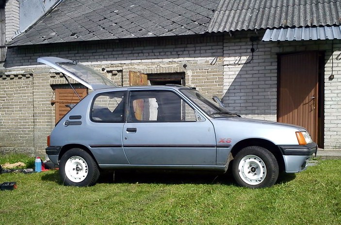

Wypełzł z ciemnego garażu. Teraz zabiegi pielęgnacyjne. Dziś wnętrze zostało wybebeszone i wsadzone. Niestety nie zrobiłem zdjęć po, bo już ciemno było.
Przy okazji mam pytanie. Czy te śruby, co trzymają klamry pasów z tyłu trzymają coś jeszcze? Jak chciałem je odkręcić to kawałek poszło, a później stanęło jak dąb. Zastanawiało mnie też co to za cztery śruby w miejscu, gdzie zaczyna się bagażnik. Wkręcone od dołu, nakrętki od góry. Tylko wystają do wnętrza, ale co trzymają pod autem?

Co trzymają??? Całe tylne zawieszenie trzymają, są jeszcze dwie pod wciskanymi zaślepkami.
Fajny XS :)

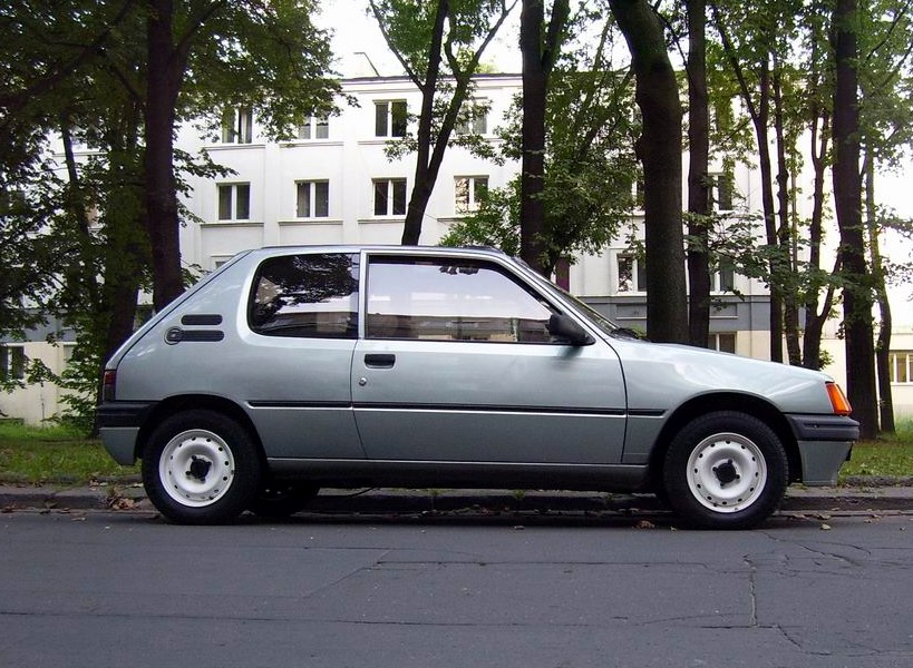

Coś mi ten Twój leżakowy XS przypomina 8)
Naprawdę ładny. Czekamy teraz na zdjęcia wnętrza :)
Poszukaj sobie jeszcze kapselków do tych felg. Robią dużą różnicę i nie powinny być specjalnie drogie.
