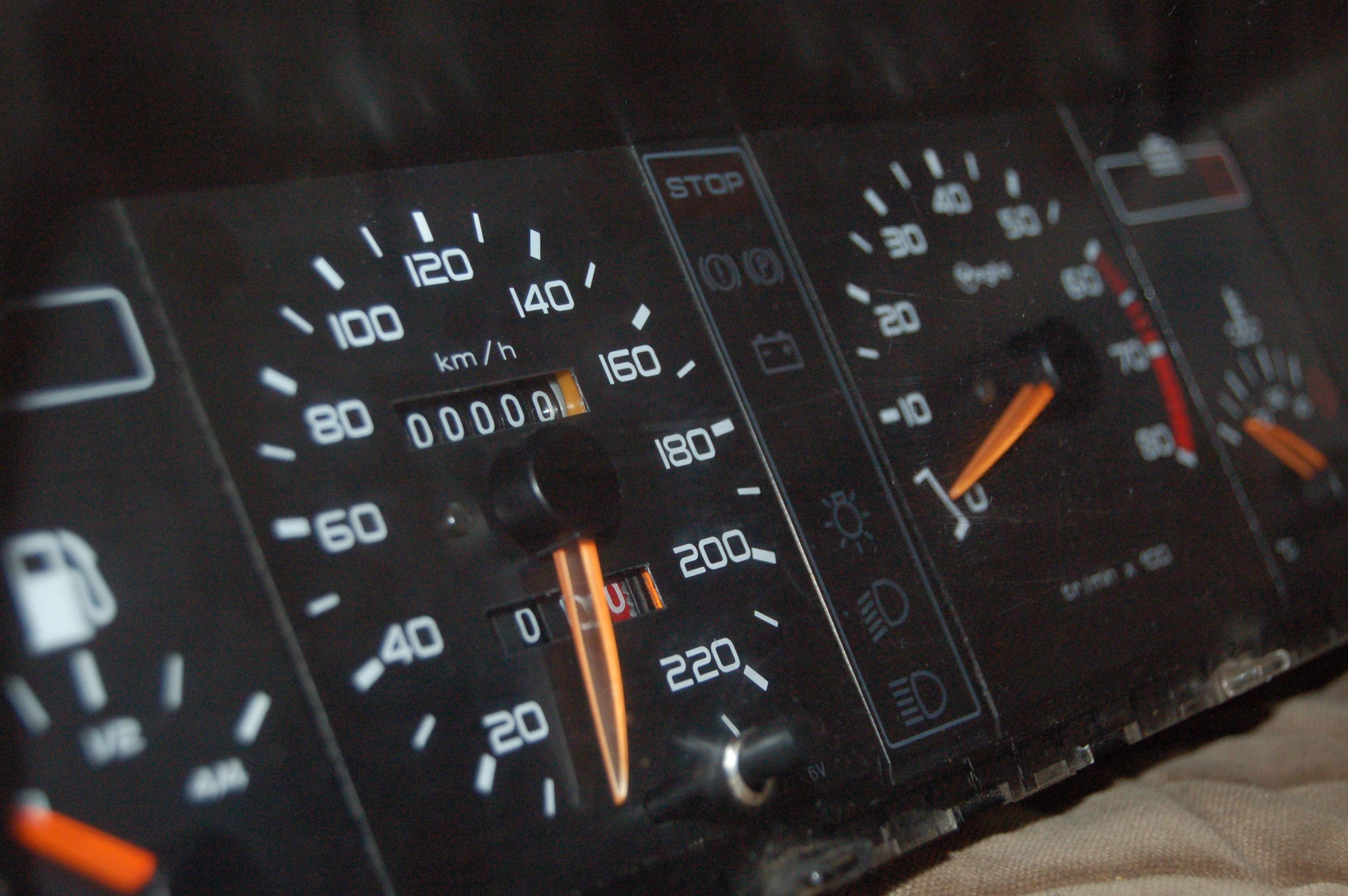

Fajne masz te zegary podświetlane od tyłu, jeszcze takich w XS nie widziałem poza przeszczepami z GTI. :)

Nie chciałem montować zegarów z GTi bo te są fajniejsze :)
Re: 205 XS by Simon
Te zegary pochodzą akurat z 309 XS/SX :wink:

Dobrze wiedzieć, dzieki :) mam co prawda zegary z tylnym podswietleniem z BXa, nawet fajne zielonkawe podswietlenie, ukośnie namalowane cyferki, ale brak im wskaźnika temperatury cieczy silnika, mają za to wskaźnik ciśnienia oleju.. Więc jeżdże narazie na oryginalnych, ale mają słabe podświetlanie.

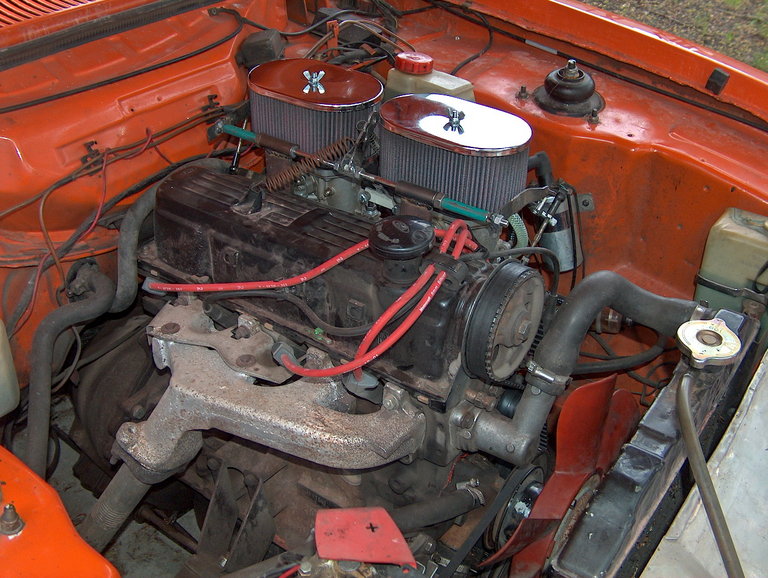

Czy taki filtr powietrza ma sens w silniku XY8?

ma sens,tylko trzeba zdobyć kolektor pod stojace dellorto albo webery idf-y
swoją drogą wiem kto ma takie gaźniki ,można zawsze zapytać czy zechce w madrych $$$ oddać

Czyli pewnie mało opłacalne ;)

jak dopadniesz starą alfę na szrocie to masz gaźniki i napęd przepustnic, kolektora pewnie nie dostaniesz używanego-nowy jest(niecałe 350 jurków),zawsze mozna dać o pospawania
potem regeneracja ,ustawienie ,lanie wachy i wio do przodu..
trudno mi powiedzieć ile - min 2500...
