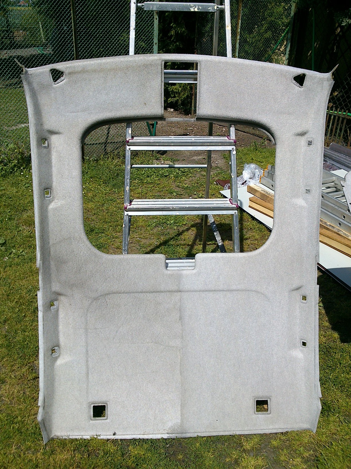

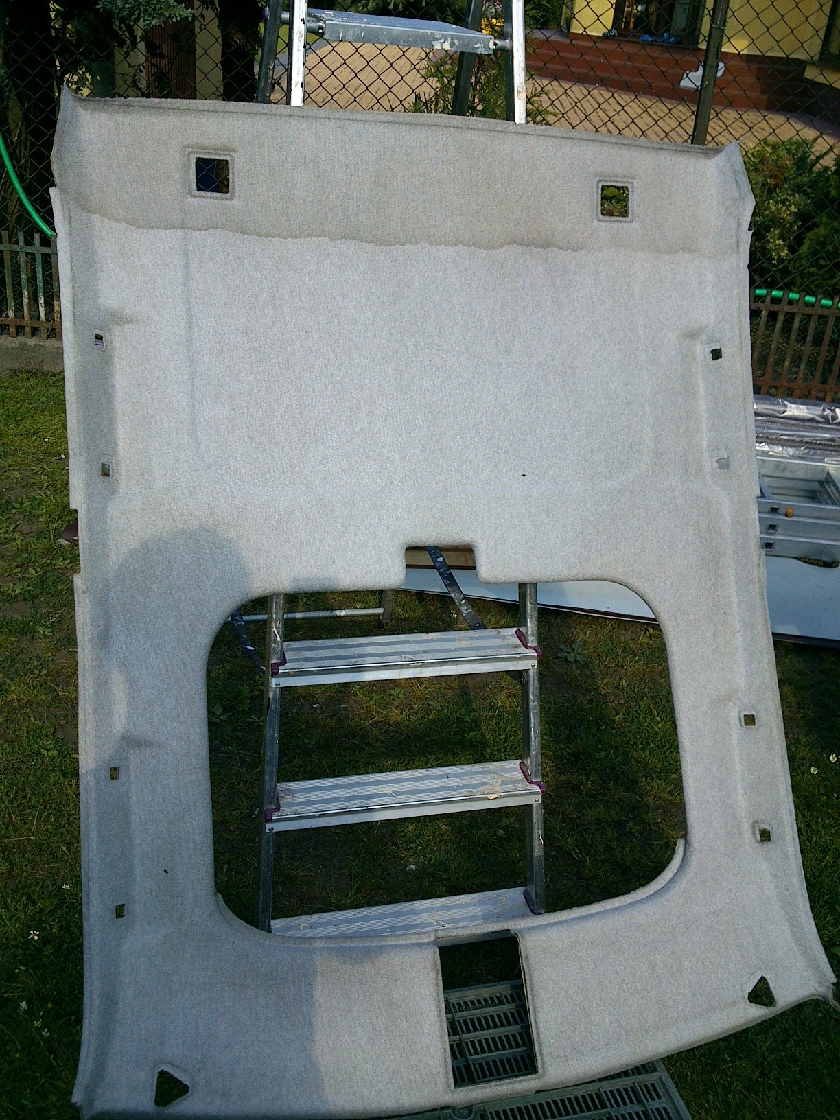

CZYSZCZENIE SUFITU
Mnie zachęciły efekty, jakie przy użyciu Wezyra 2w1 i odplamiacza uzyskał Marioo. Zdjęcia w Jego temacie przekonały mnie, że warto podjąć wyzwanie.
Czym czyścić? Polecana w sklepie pianka do czyszczenia tapicerek okazała się za słaba. Wybór padł na sprawdzonego Wezyra do prania dywanów, tym razem w wersji 3w1.
Działa! Właściwie rozprowadza się samą pianę, powstałą po rozmieszaniu płynu. Im mniej wody na podsufitce, tym lepiej.
Fotka 50/50 pokazuje, że sporo można w ten sposób wyciągnąć ze starego sufitu:
Może złożonej filozofii w tym zabiegu nie ma, ale o dwóch kwestiach warto pamiętać:
1) jak najmniej wilgoci
2) dobre schnięcie, to schnięcie równomierne

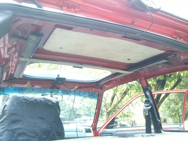

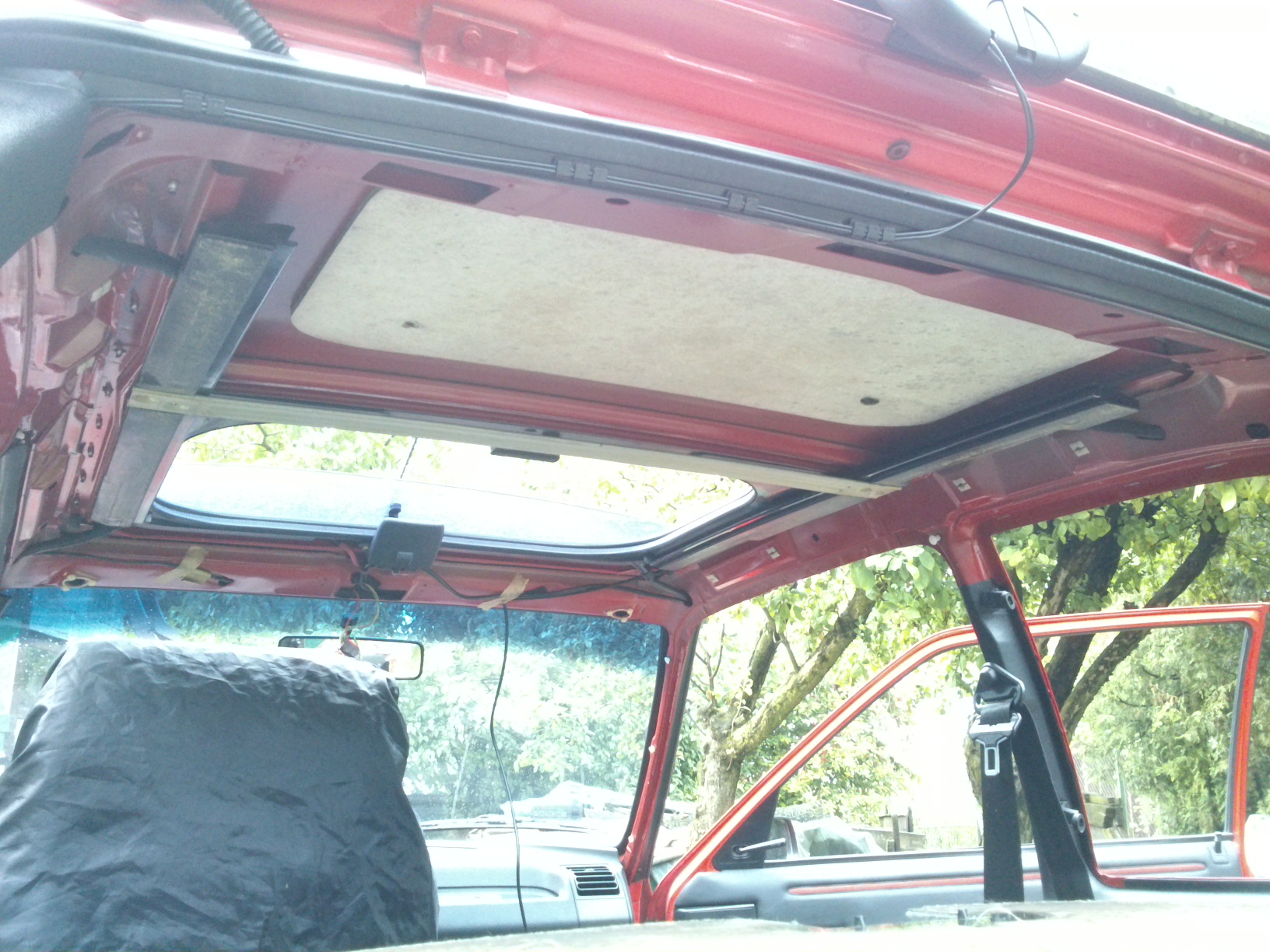

O tym drugim nie wiedziałem i wpakowałem się w kłopoty. Podsufitka oparta o drabinę, skierowana w stronę słońca i... paskudny zaciek w dolnej części, gdzie opadała woda. Niełatwo było się go pozbyć. Praktycznie każde łączenie suche-mokre odznaczało się zaciekiem. Stąd przestrzegam, podsufitka najlepiej wysycha rozłożona płasko.
Po praniu sufit zamontowałem bez klejenia, bo choć oryginalnie jest przyklejony do szyn zasłony szyberdachu, był na tyle sztywny, że trzymał się na właściwym miejscu.
Aby go zdjąć trzeba usunąć uszczelki drzwi, uchwyty, daszki przeciwsłoneczne, górne osłony bocznych okienek, zaślepki pod zawiasami klapy. Klej na prowadnicach szyberdachu nie trzyma zbyt mocno.
Efekt czystego sufitu wart jest tych manewrów. Prze kilka dni we wnętrzu roznosił się zapach znany z kabiny starego Jelcza, ale na szczęście wkrótce wywietrzał :P

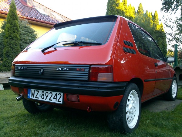

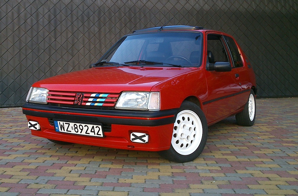

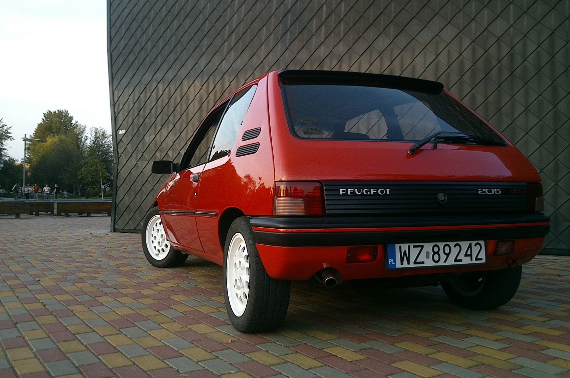

Złapałem całkiem dobre miejskie tło, stąd zdjęcia XSa w aktualnej specyfikacji, wersja Jesień 2014 :D
Poniżej kilka ostatnich ulepszeń i patentów, chętnie poznam Wasze opinie lub alternatywne rozwiązania.

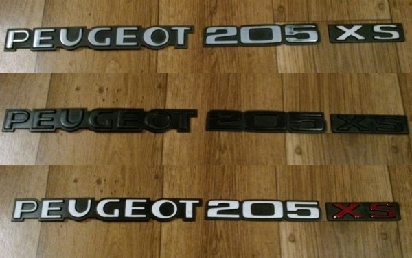

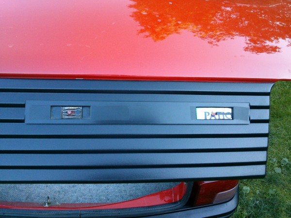

Nowe wydanie napisów w trzech krokach!<br />Po zmatowieniu papierem, czarny podkład, dalej pędzel modelarski i farbki Humbrol. Trochę cierpliwości i każda kolejna etykieta wychodzi lepiej :)

Kompletna blenda, odnowiona czarnym półmatem.

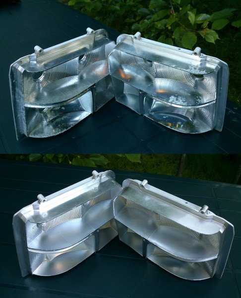

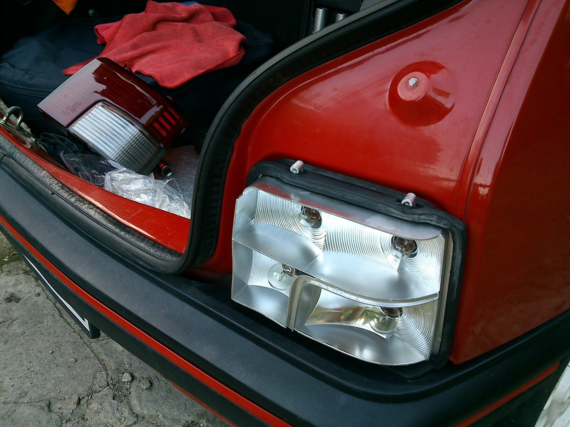

Lampy tylne zreanimowane chromem w sprayu. Teoretycznie powłokę można potem polerować, ale nawet bez efektu lustra światła pozycyjne z tyłu są mocniejsze.
W połączeniu z polerowanymi kloszami dają bardzo świeży efekt w dzień i wyraźny blask po zmroku.

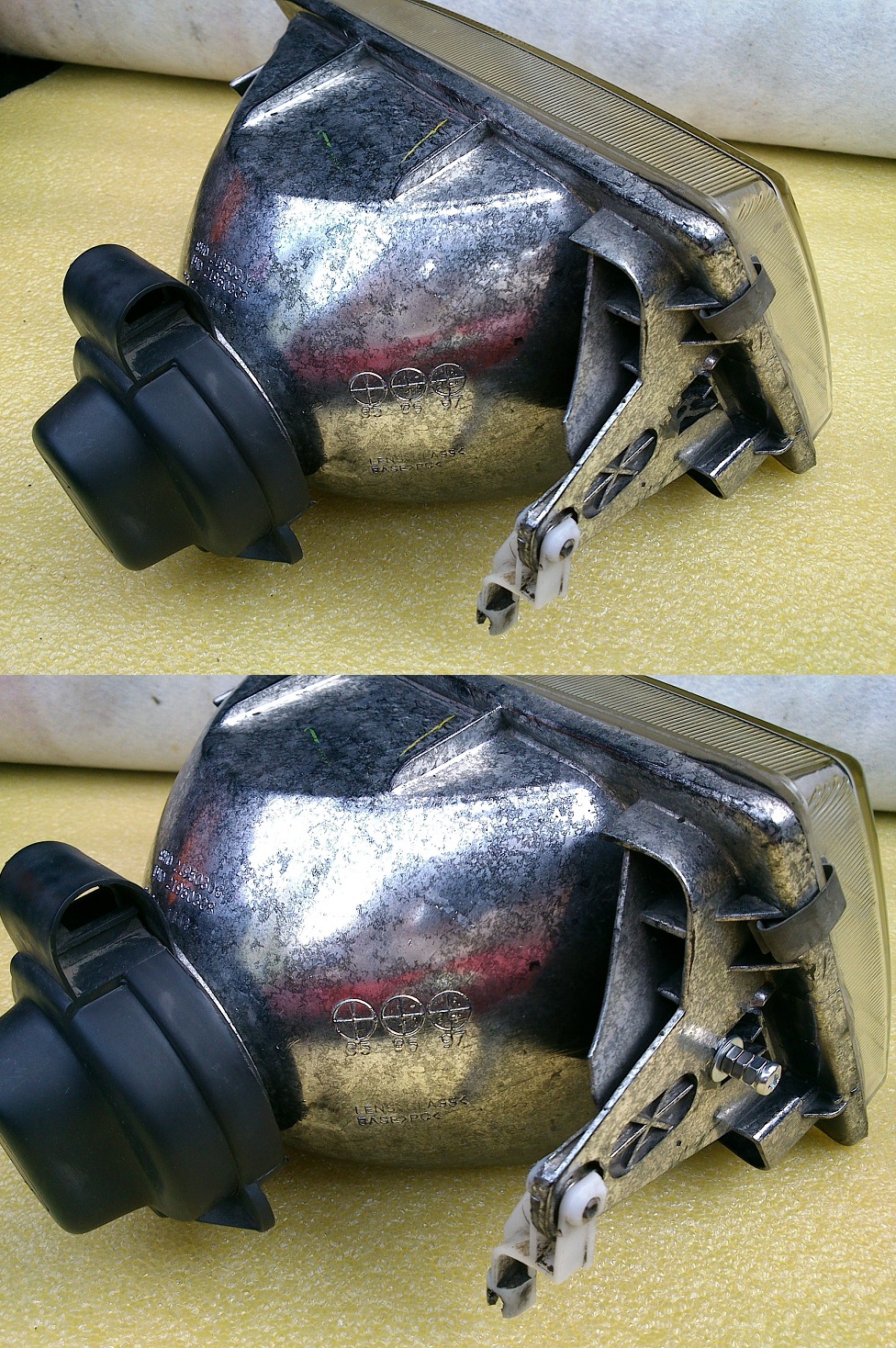

Uchwyt lampy urwany w Rumunii? To się jeszcze naprawi ;)<br />Śruba z nakrętkami miała minimalne luzy, ale nawleczona na nią i zatopiona koszulka termokurczliwa rozwiązała ten problem.

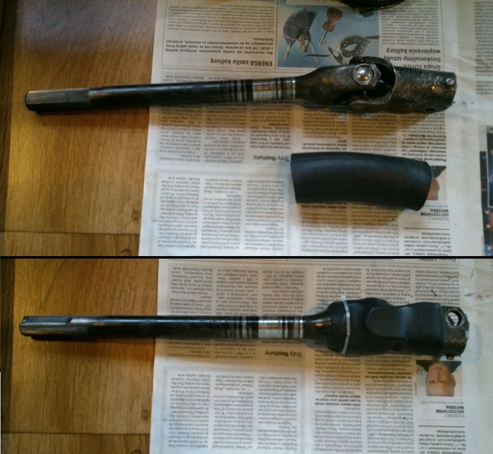

Po wymianie wkładu dolnego krzyżaka kolumny kierowniczej, postanowiłem zabezpieczyć go przed zachlapaniem, aby przedłużyć żywotność łożysk igiełkowych.<br />Dętka rowerowa jest skuteczym półśrodkiem, choć zdecydowanie wolałbym fabryczną osłonę, którą widziałem dotąd raptem w jednej 205.

W SB jest zdaje się wymieniona ory osłona na ten przegub

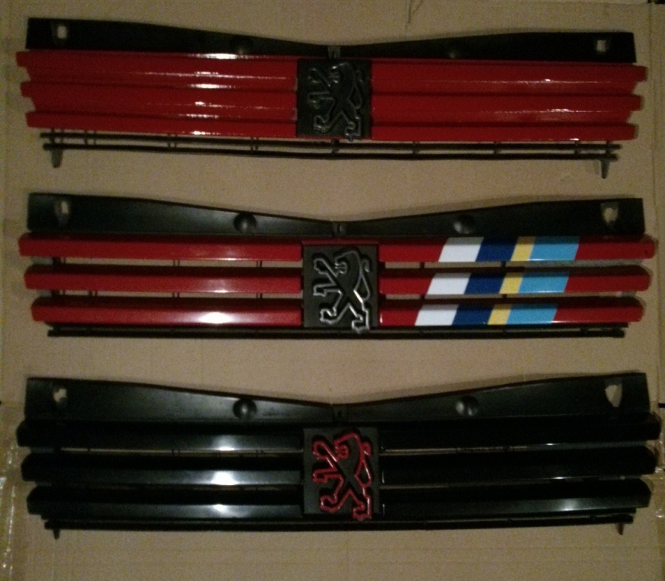

a te zderzaki to reanimowałeś lakierem/ jakimś innym, cudem czy trafiłeś na nowe ?
Posty: 6945
Re: 205 XS "Red Rocket" Dziksona
Bardzo ładnie wysztorcowany. Jak do pierwszej komunii O-)
Moja opinia odnośnie alternatywnych rozwiązań to tylko dwa detale - lwa na grillu i znaczek XS zostawiłbym w oryginalnym malowaniu. Tyle z sugestii.

Widzę, że jest więcej pretendentów do miana "najładniejszego XS'a w Polsce" :P Dobrze odsztorcowany, prezentuje się zacnie _O_

RafGentry pisze:Bardzo ładnie wysztorcowany. Jak do pierwszej komunii O-)
Raczej "jakby na przegląd jechał" :mrgreen:
Dzięki Panowie za komentarze, auto w końcu poskładane i cieszę się, że się podoba.
Czerwień na emblematach to taka aktualna fanaberia, zainspirował mnie symbol występujący w 106, tam logo XSi było właśnie czerwone. Niestety na czarnym tle mało się wyróżnia i trochę zanika.
Czerwony lew z kolei najlepiej łączy mi się właśnie z czarnym grillem. W zanadrzu są różne kombinacje, wersja na zimę itp.
Tak w ogóle, 205 przypomina niekiedy model matchboxa do własnej konfiguracji, gdzie łatwo zmieniać detale i dodatki :wink:
Zderzaki najlepiej odświeża u mnie malowanie półmatem w sprayu, można powiedzieć, że to moja ulubiona puszka :)

Jest prawie 21:30, a ja myśle tylko o tym jak tu wyjść do warsztatu i spróbować Twojego sposobu. Efekt czerni półmatem rewelacja. Kontrastem do czerwonego pasuje swietnie. Po weekendzie na Twoja cześć wykonam tribiute mistrzu!
fila1223
Posty: 844
Post autor: fila1223 »
mnie też się to bardzo podoba, jednak ja u siebie chciałem zrobić na szaro tak jak było, chociaż po zastanowieniu nie wiem czy czarny by bardziej nie pasował :P

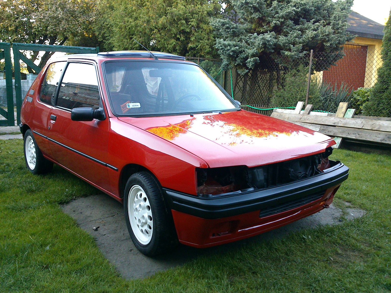

Dzikson stosowałeś już wcześniej ten patent, jak z wytrzymałością lakieru? Ja malowałem zderzaki strukturą do plastiku ale po myciu już są braki.
dzikson
Posty: 1191
Posiadany PUG: 205XS
Post autor: dzikson »
Ja właśnie nigdy farby strukturalnej nie stosowalem, ciekawy jestem różnicy w efekcie.
Tym sprayem malowalem już swoje zderzaki 4 lata temu i w tym czasie pojawiły się tylko miejscowe przetarcia, ale przy czarnym plastiku nie robiło to problemu. W tym sezonie odświeżyłem tył i pomalowałem nowy zderzak przedni.
Tu pojawił się niewytłumaczalny dotąd error. Po myciu myjką z szalonym ciśnieniem, pojawiają się punktowe odpryski. Sprawa o tyle irytująca, że zderzak był... z szarego plastiku :oops:
Może to kwestia przygotowania, może powierzchnia była miejscowo tłusta, choć całość przed malowaniem zmylem benzyną ekstrakcyjną.
Robota do poprawki. Nigdy wczesniej nie miałem podobnych problemów.

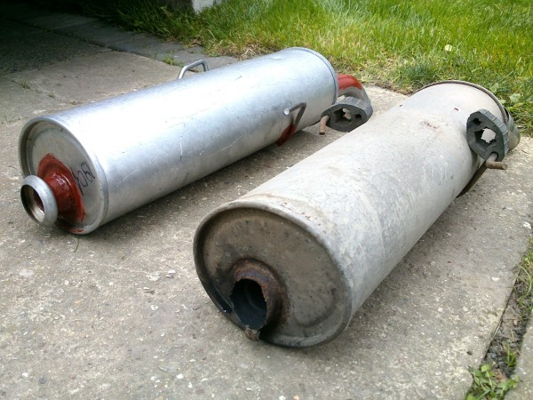

Od pewnego czasu "Rakieta" brzmiała coraz bardziej agresywnie, aż finalnie tłumik końcowy oderwał się od rury. Zawsze wyobrażałem sobie, że będzie to zjawisko szalenie destruktywne, urwany tłumik wystrzeli w czasie jazdy do tyłu, wyrywając dokładkę...
Nic podobnego 8)
Urwał się, wisiał na gumach, oparł się końcówką o dokładkę. I tyle.
Kolejny raz postawiłem na rozsądne zbalansowanie ceny i jakości, wybierając sprzęt marki Polmo Ostrów (znany też jako Płuciennik).
Za 88zł dostałem konstrukcję, która poprzednio przetrwała u mnie 4 lata. To chyba przyzwoicie długo. Na foto widać jego najsłabszy punkt, w środku spoko, zaledwie trochę śmieci szumiało przy potrząsaniu.
Taki tłumik ma 50cm długości + rura, waży ok.10kg, a wrażenia z transportowania go motocyklem, w plecaku, są warte opowiedzenia :mrgreen:
Przed montażem wszystkie okolice, które w poprzednim chciały rdzewieć, pokryłem miedzianą farbą tlenkową. Podobno wytrzymuje do 200stopni, zobaczymy. Do tego paciara do układów wydechowych, nowe gumowe zawieszki i metalowa obejma. Za te dodatki płaciłem po 6zł, co sprawia że z miejsca polubiłem tę hurtownię w Pruszkowie. Mają magazyn pełen rur, tłumików i rozmaitych dodatków.
Są też na allegro, polecam: http://allegro.pl/sklep/10300679_gawel- ... oryzacyjna
Pierwsze odpalenie po wymianie i ogromna ulga - znów słyszę silnik przed sobą, a nie ryk wydechu pod i za autem. Tylko tych wyimaginowanych koni trochę brak... :P
tak sobie myślę, pociapałeś z zewnątrz, a czy on nie rdzewieje od wewnątrz? ;)
przecież w tym.. spęczeniu powiedzmy na początku rury wlotowej zbierają się skropliny... może jednak korozja zaczyna się stamtąd?
