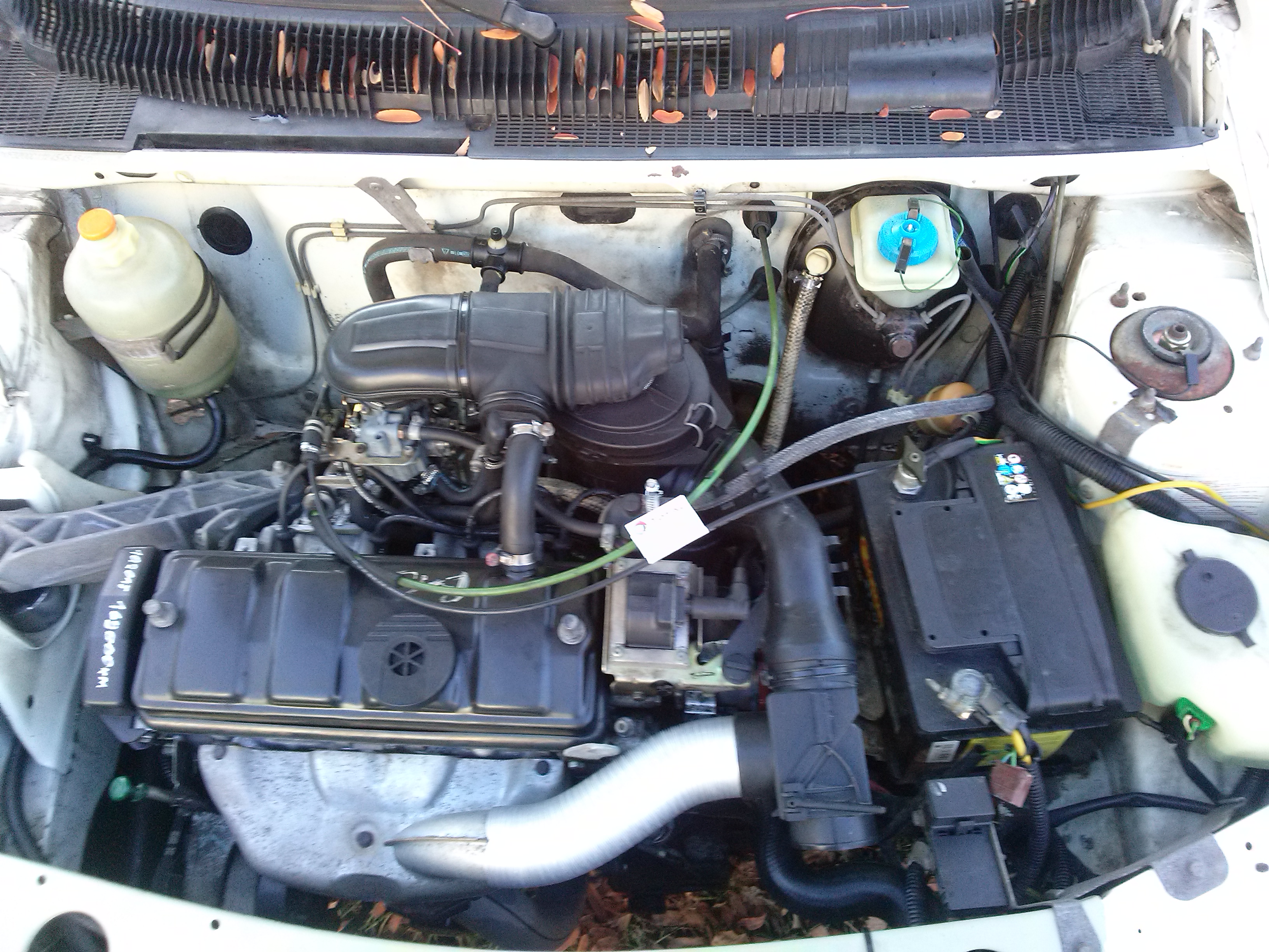

Otóż to... Lepiej dajcie znać kto ma taką rurę z kolektora, co niczym sito ponoć jest.

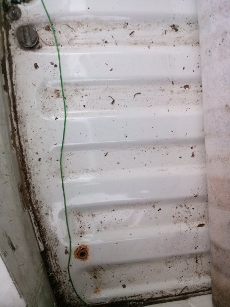

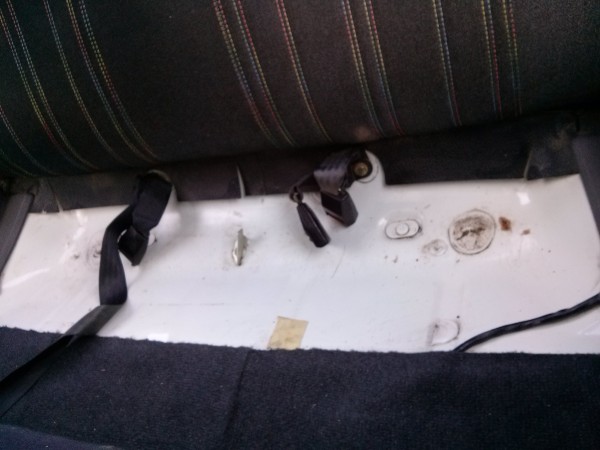

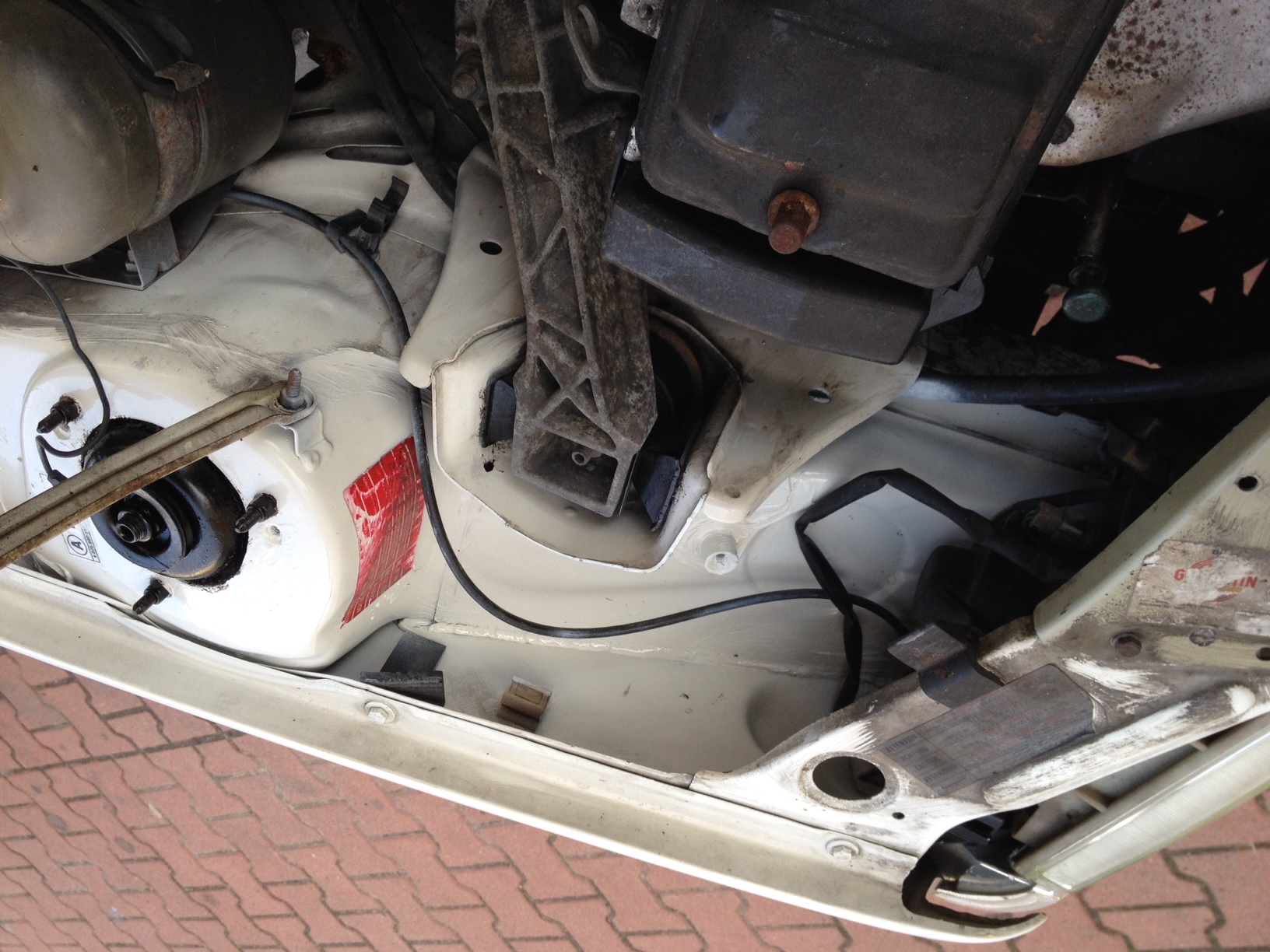

Na pierwszym zdjęciu ktoś już dziure łatał masą uszczelniającą bo tam takiej łaty oryginalnie niema. Ja tam widzę dziure na 3 palce.
Ciekawy jestem jak wyglądają boki bagażnika przy nadkolu, ale bliżej kanapy:)
Re: 205 Look! 1.0
Akurat ta dziura pod kanapą jest tak fabrycznie zalatana...

Re: 205 Look! 1.0
U mnie tej masy nie było, więc to mnie zmyliło. Sory;)
Edit: a co w ogóle oryginalnie powinno być pod tą masą?
Re: 205 Look! 1.0
Sa tam zaslepki. A otwory to pewnie dla ustawienia budy na tasmie produkcyjnej

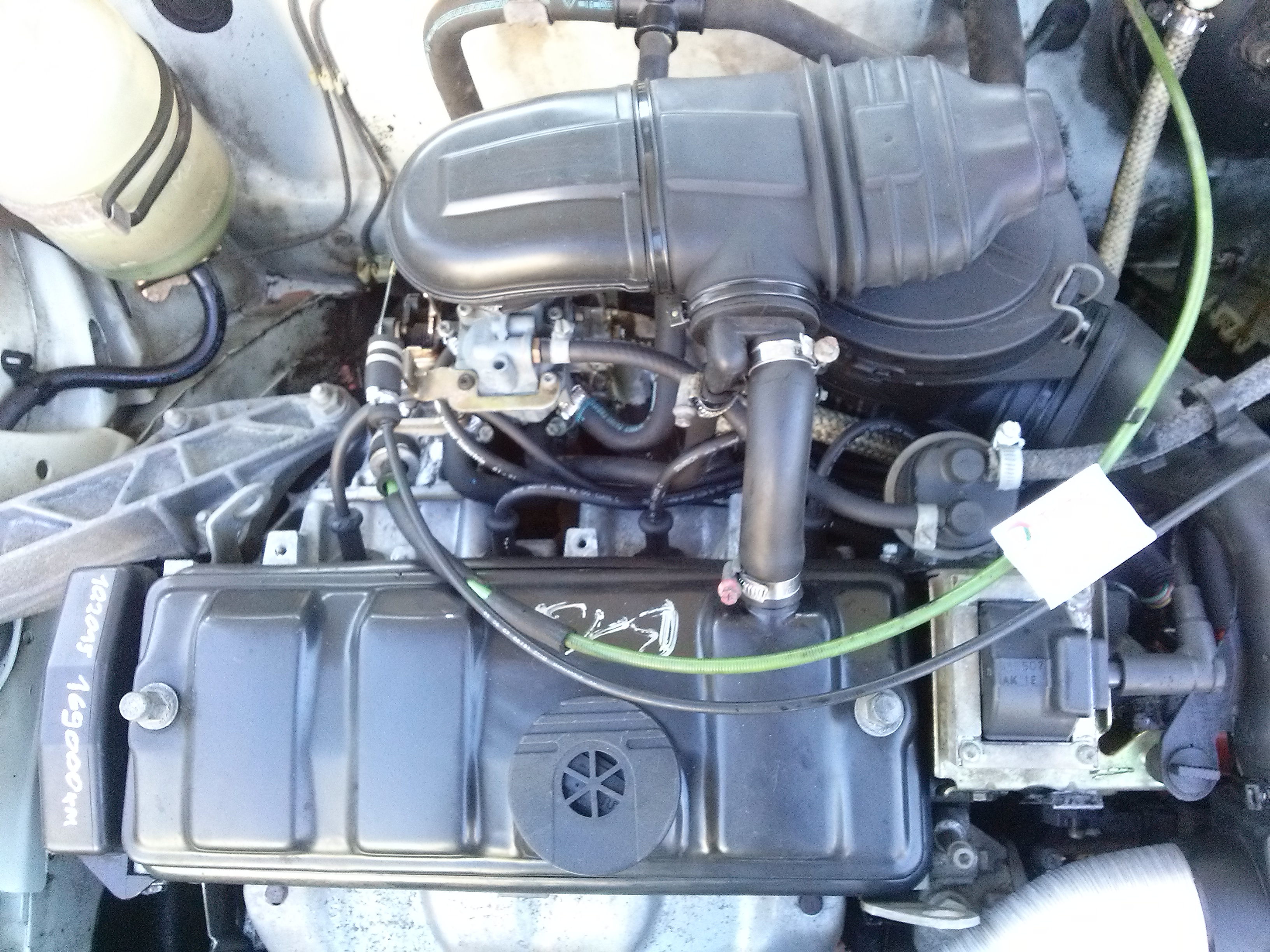

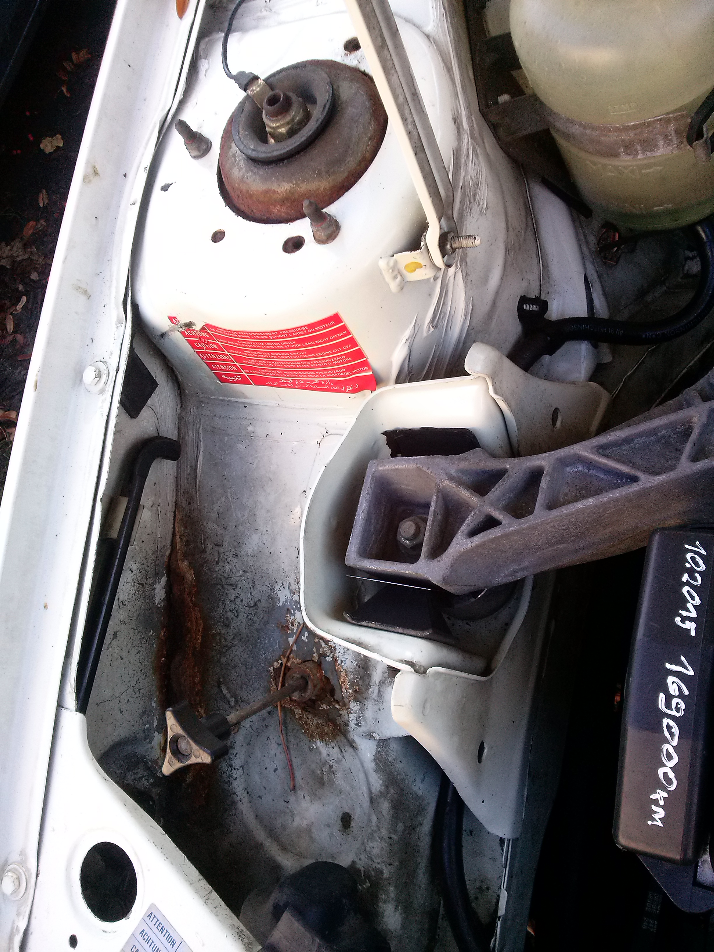

Re: 205 Look! 1.0

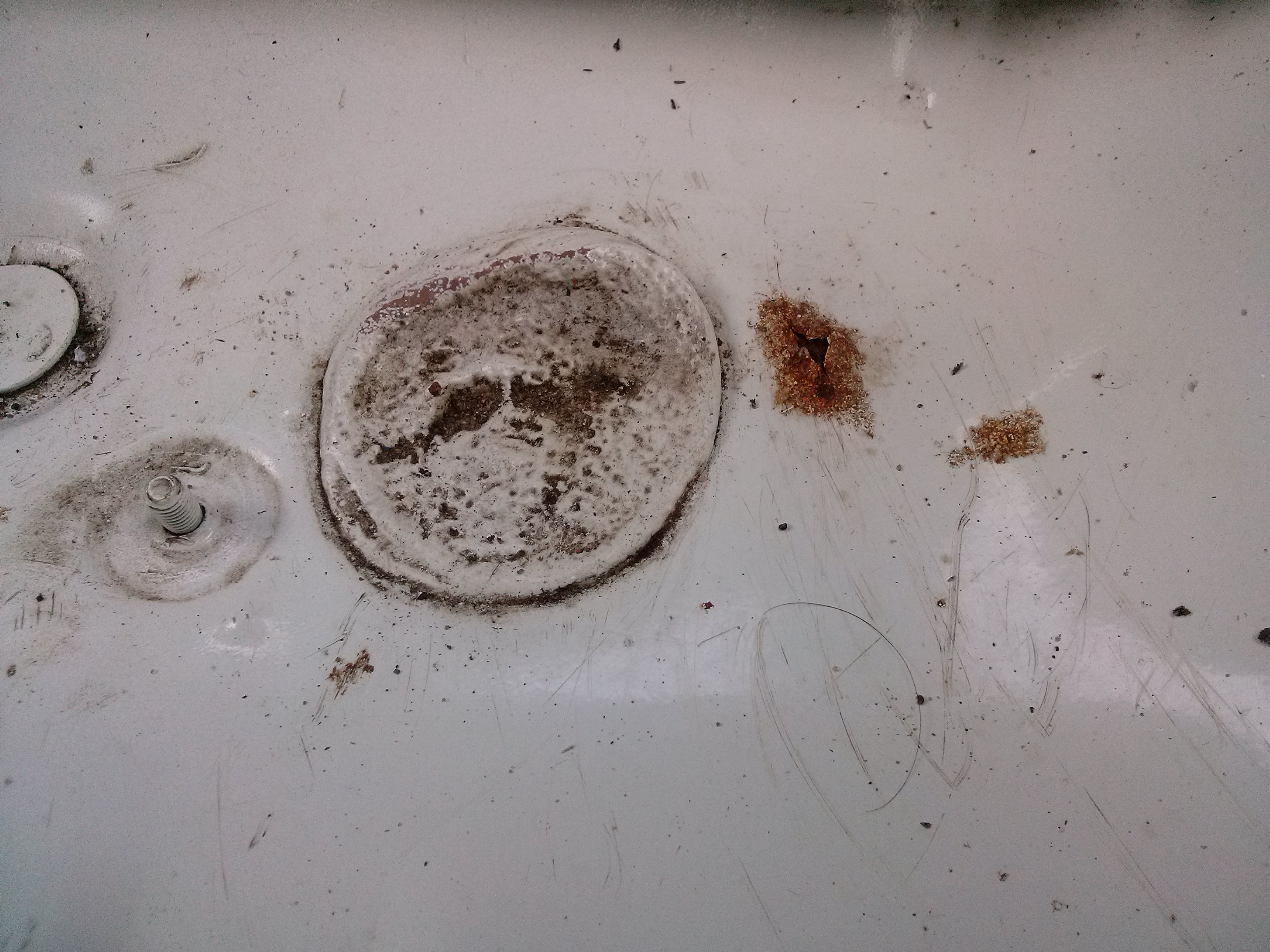

Autko wróciło od Pana Darka z Obornik silniczek zrobiony czyściutki, śmiga ładnie
Jednak zauważyłem kilka rzeczy w bagażniku stoi w tych rynnach woda nie wiem czy to przez różnicę temperatur, bo wtedy byłoby chyba jedynie wilgotne...
Czy w bagażniku w tych dziurkach powinny być jakieś zaślepki?
Jeszcze w silniku musiałem ściągnąć lewarek i schować do bagażnika, bo gwint zardzewiały lata a w boku tam jakaś szmatka wilgotna była i rdza trochę się wdarła
dodaję zdjęcia
dodaję zdjęcia

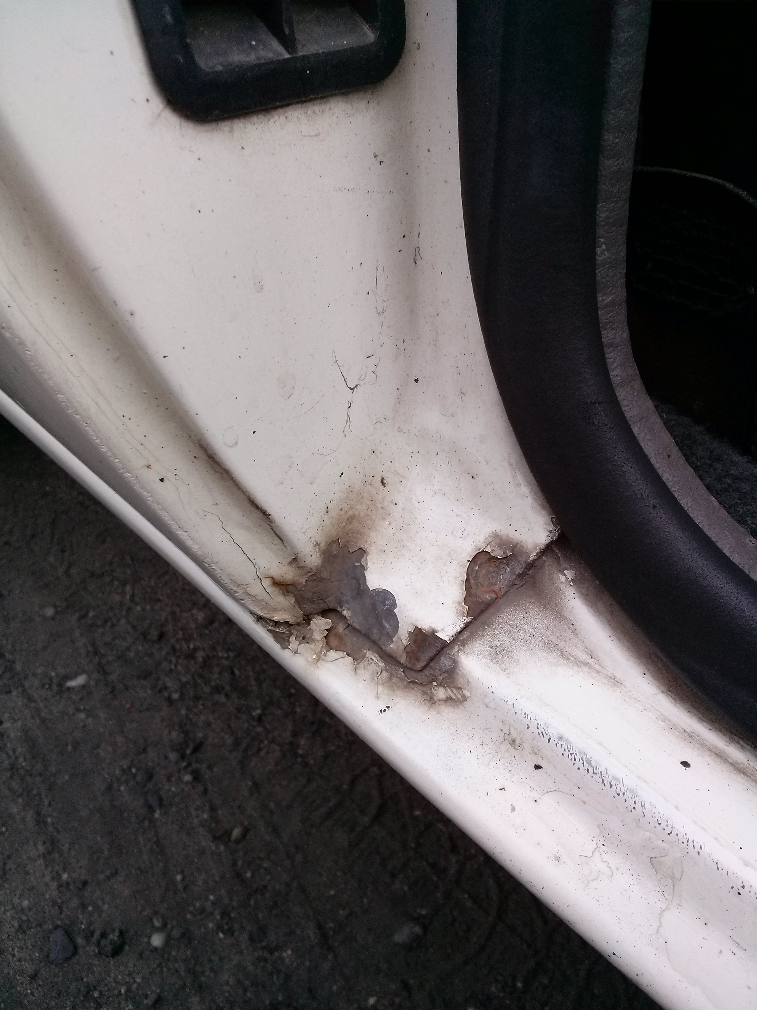

Re: 205 Look! 1.0
Widać kto robił motor
, ale napisz co zostało wymienione.
Mój Green.
Przed:
http://forum.peugeot205.pl/download/fil ... &mode=view
Po:
Blachomistrz z naszej wsi. Chcesz numer?

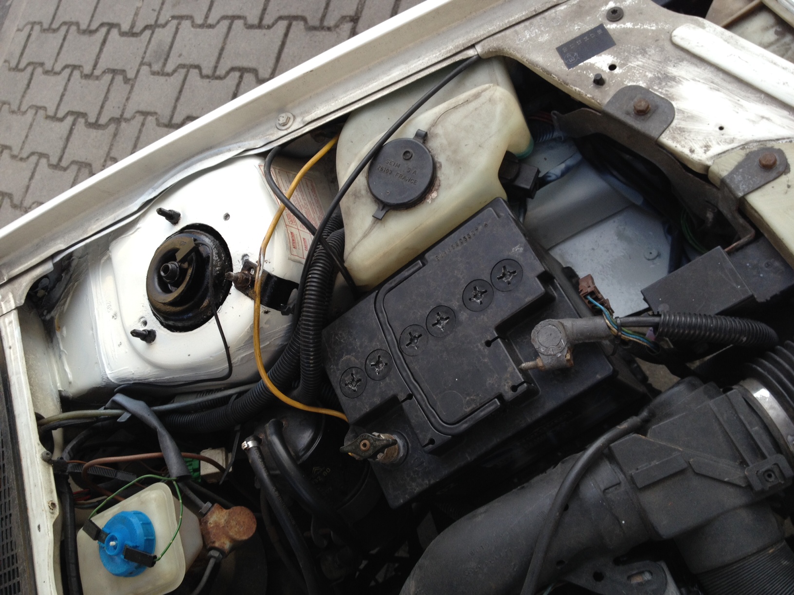

W zeszłym tygodniu odpalając auto nie zakręcił, ani rozrusznik kompletnie nic. Włączyłem światła, ale też nie świeciły, natomiast brzęczyk świateł piszczał tylko przy pozycji świateł pozycyjnych. Myślę no nic nie zrobię jednak po 5 minutach wróciłem do auta i normalnie bezproblemowo odpalił.
Jakiś miesiąc temu sprawdzaliśmy z Piotrem ładowanie i było w porządku, choć aku trochę lat ma...
Dokładnie tydzień później czyli dziś mamie zgasł o całe szczęście przy bloku i te same objawy nie chciał zakręcić nawet światła awaryjne nie działały, przy ich włączaniu syczała skrzynka bezpieczników. Dopchnęliśmy lewka na parking wymieniłem wszystkie bezpieczniki i nadal nic. Zauważyłem jeszcze że klema dodatnia była dość ciepła.
Jakieś porady na ten problem? Czy to szczotki czy to aku? Z góry dziękuję
Re: 205 Look! 1.0
Zacznij od czyszczenia i dociśnięcia klem

Skrzynka nie syczała, tylko przekaźnik miał zbyt niskie napięcie i nie mógł się przełączyć chociaż bardzo chciał. Tak jak pisał Grzesiek sprawdź klemy, potem napięcie na akumulatorze, połączenie przewodów masowych, a na koniec zająłbym się alternatorem. Jakby akumulator był naładowany to rozrusznik jest na tyle mocny, że kręcąc tylko nim bez paliwa mógłbyś przejechać z 500 m. Wierz mi próbowałem
