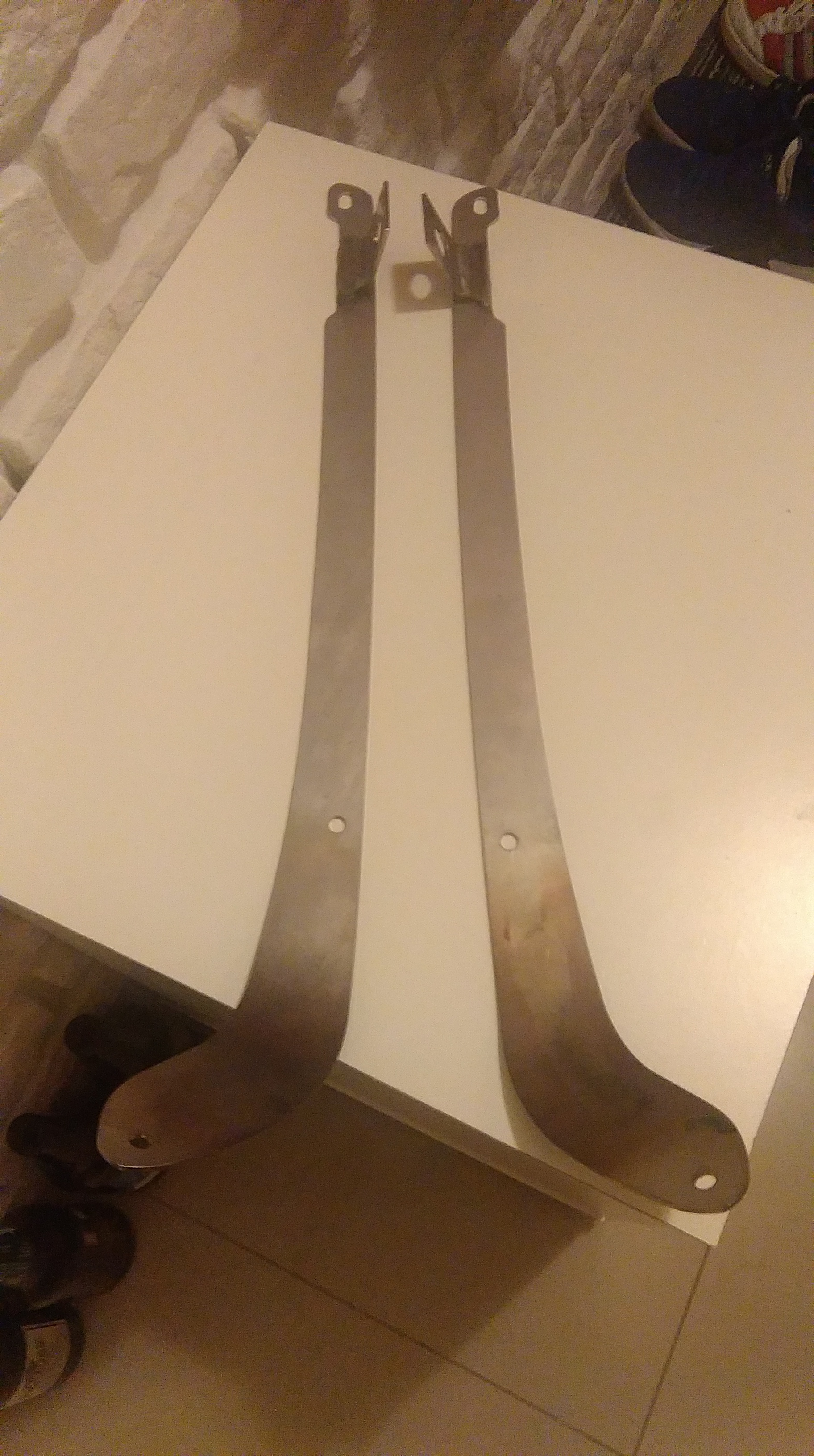

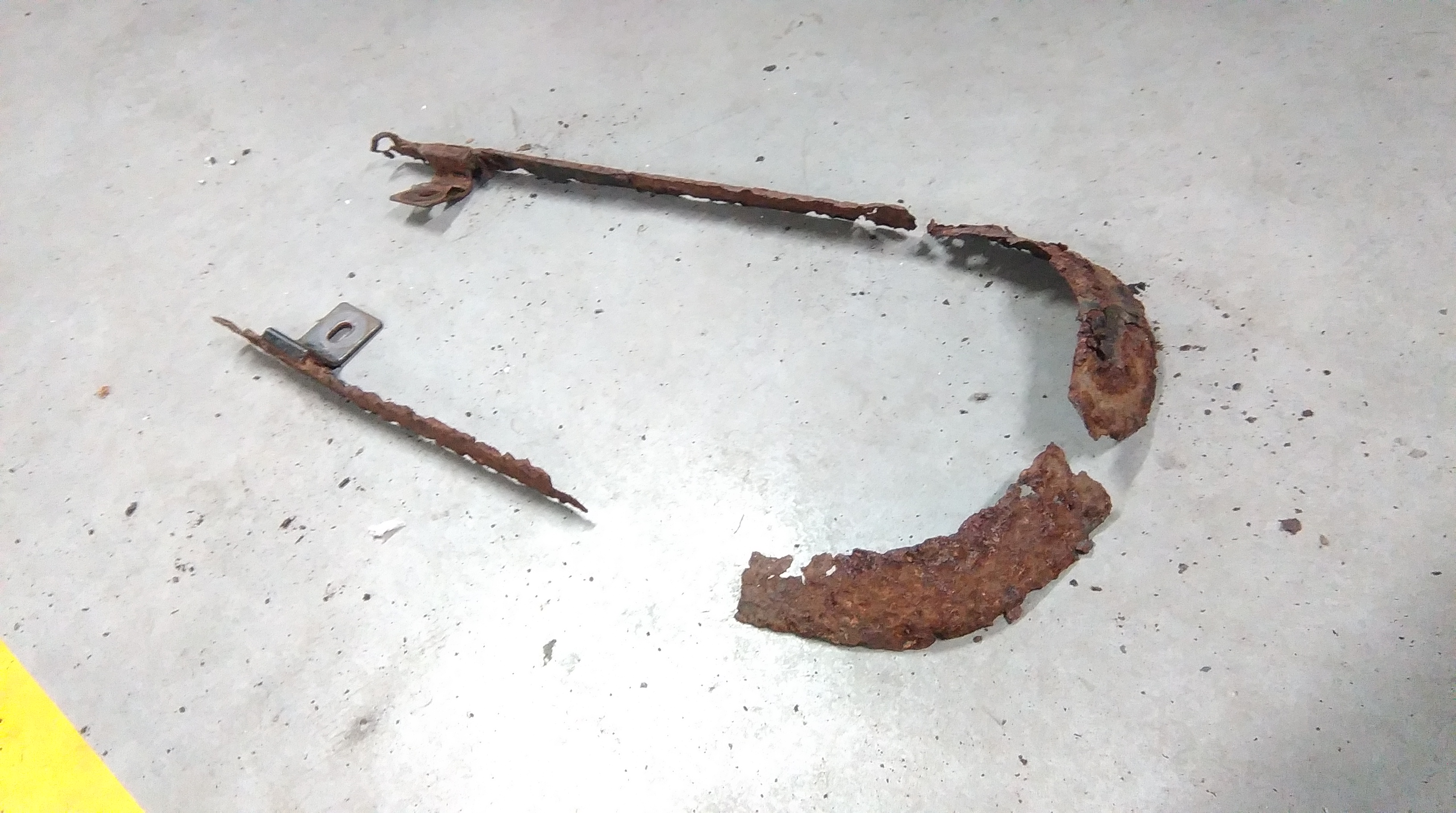

Poza tym stare łyżwy z pod dachu wysypały się przy demontażu.
Na ich miejsce wchodzą nowe z nierdzewki na wieki wieków.

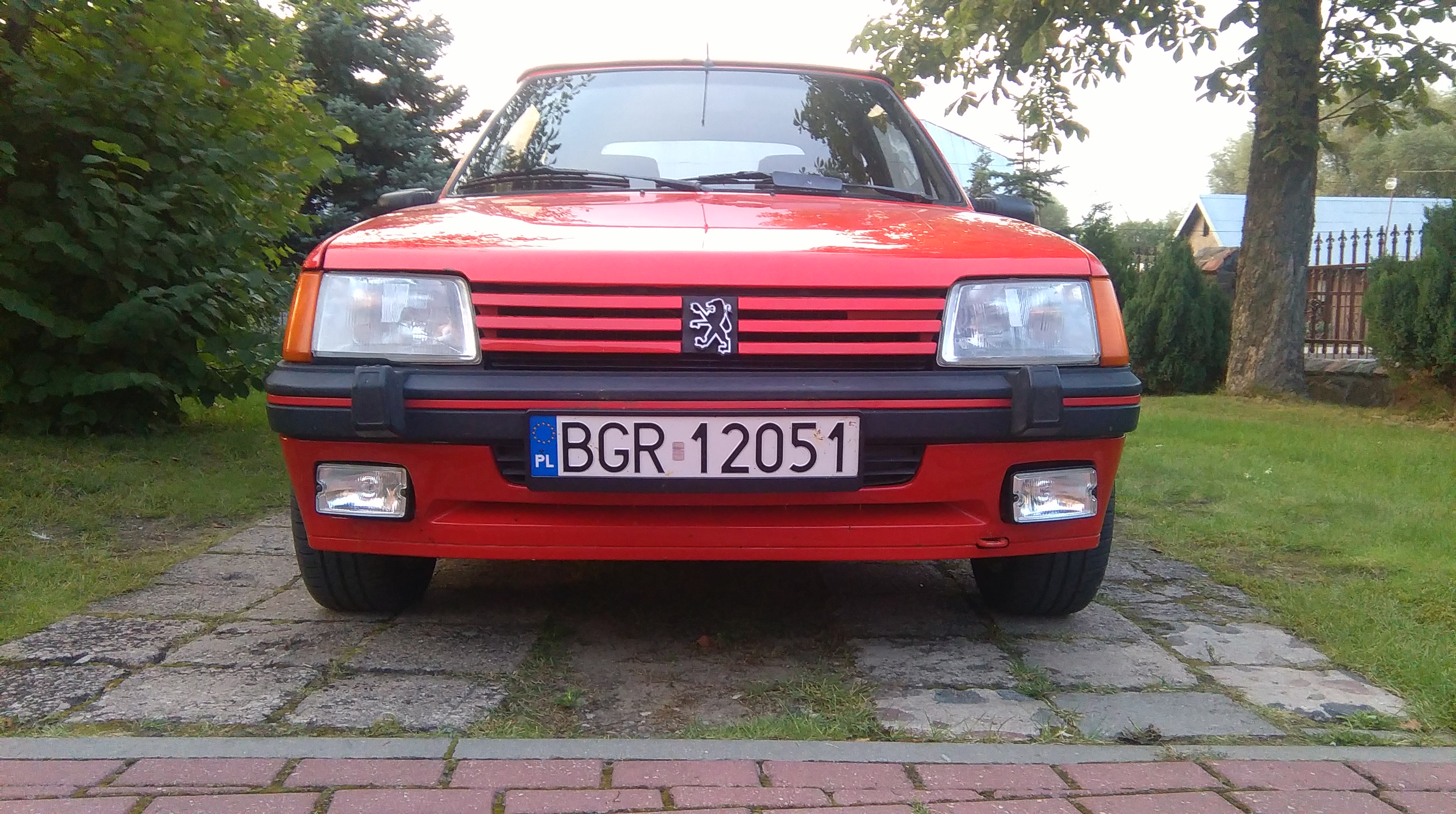

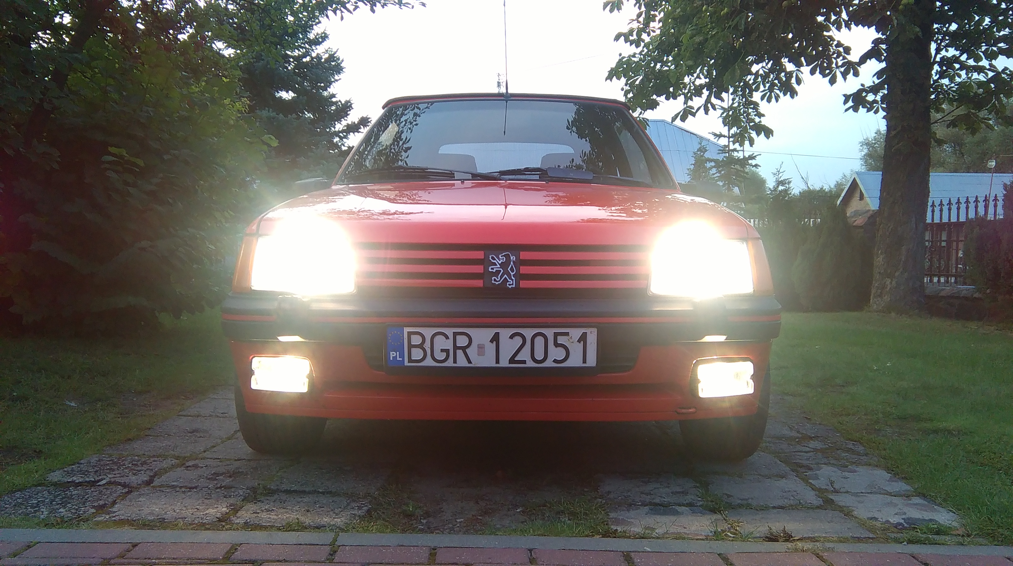

Wsadziłem nowy zestaw Denji.
Przód wygląda już fajnie.

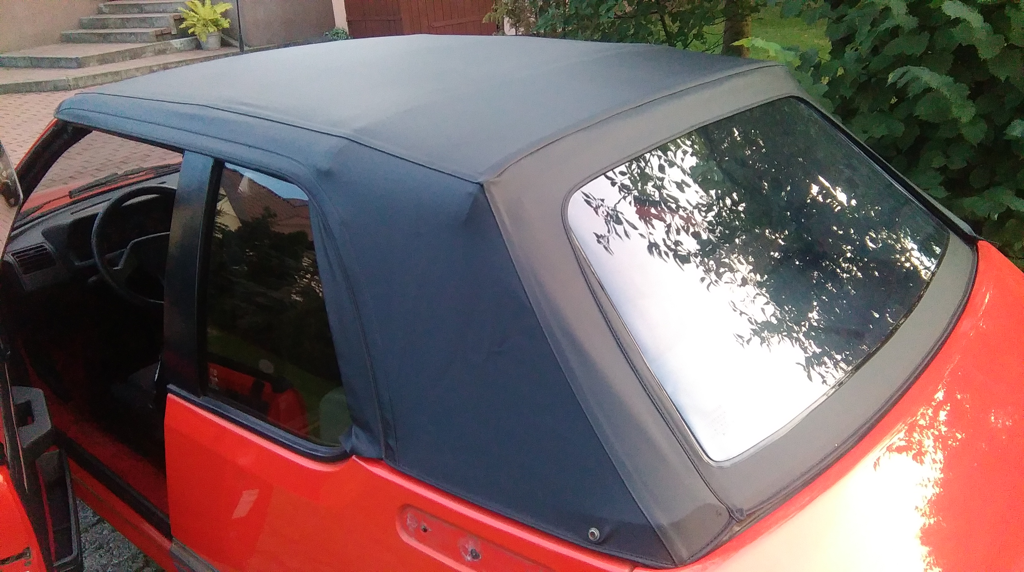

- Vroobell205
- Posty: 389
Re: CTI 1.9 z 1989r. ROZGRZANY SZWED

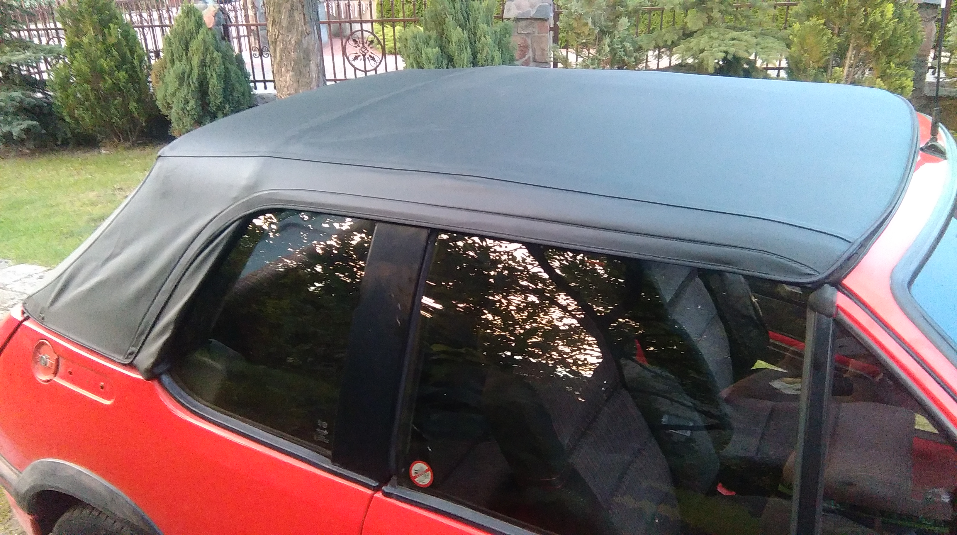

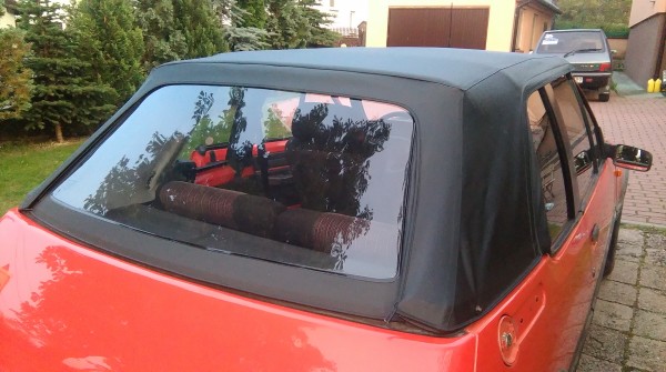

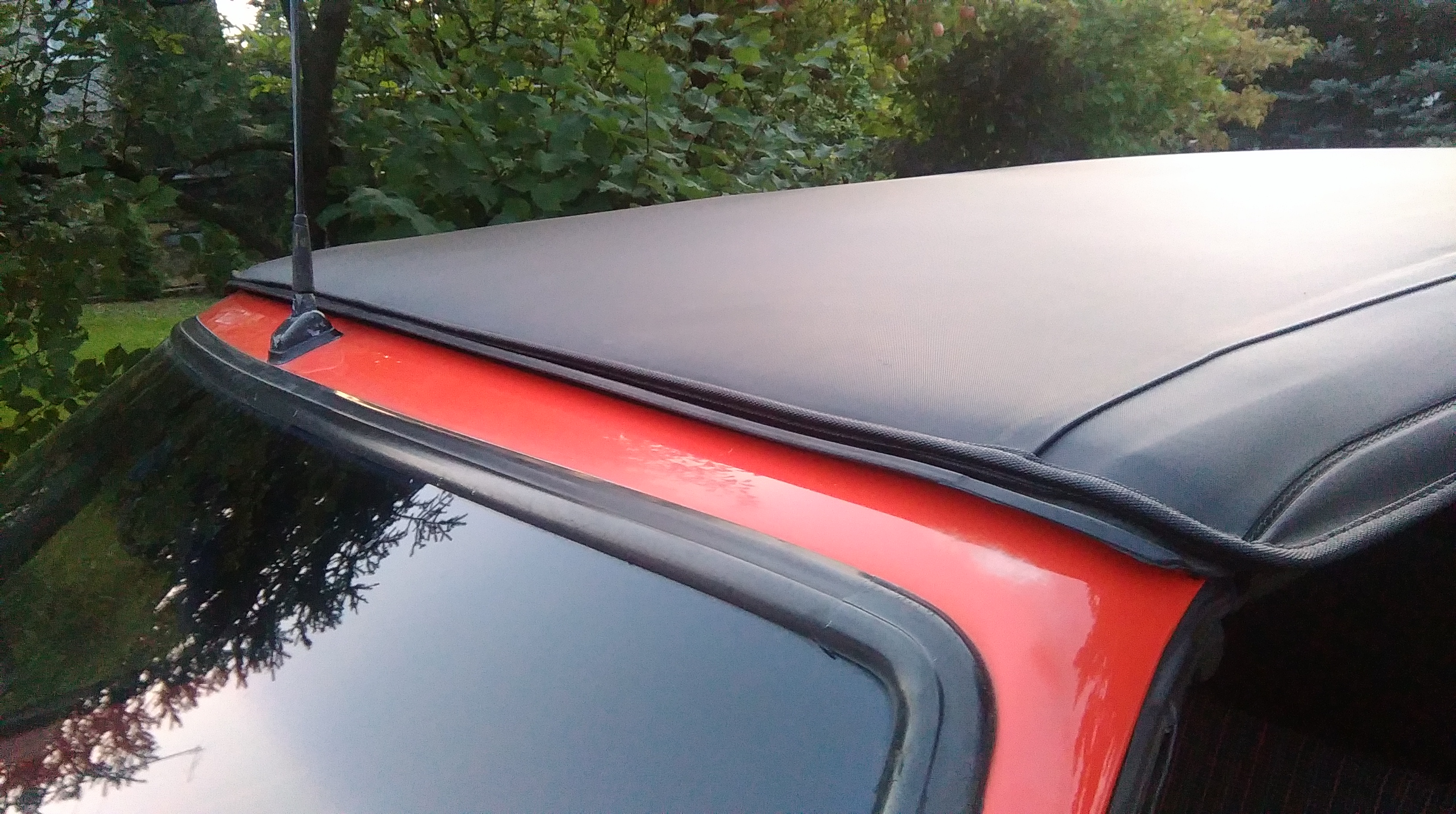

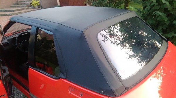

Nowy dach też już jest nałożony.
Co prawda nie przyklejony do końca ale tylko dlatego że musi ułożyć się na słońcu i wtedy napnie się go ostatecznie i doklei.
Wyprany został też środek. Podłoga znowu jest czerwona a nie jak wcześniej sino szara i różowa. Nie będę wstawiał zdjęć ze stanu przed bo ich nie robiłem. Byłyby to zbyt wulgarne obrazy które mogłyby wywołać odruch wymiotny u części z was i administracja na pewno zablokowałaby te treści. Niestety podczas zabiegu pojawiły się pęknięcia bocznego czarnego materiału na fotelach i kanapie. Pęka ze starości. Ta kwestia poczeka jednak do zakończenia tego sezonu, który i tak dla mnie zaczął się późno. Wytargamy fotele i razem z Pauliną uszyjemy boczki od nowa. Razem z Pauliną ponieważ ja mam boczki a ona maszynę i skilla.

- Fox
- Posty: 2053
- Numer Gadu-gadu: 6433729
Zadziwiające jak szybko, z zabiedzonego samochodu ze skandynawskiej szopy, przeobraziłeś go w błyszczące cacko.
Zastanawiają mnie tylko te krajobrazy w tle. Byłem w Białymstoku z wizytą, myślałem że wszystko już widziałem a tu coraz to nowe miejscówki na zdjęciach. Rozbudowaliście sobie niezłą siatkę lokalizacji garażowych:)

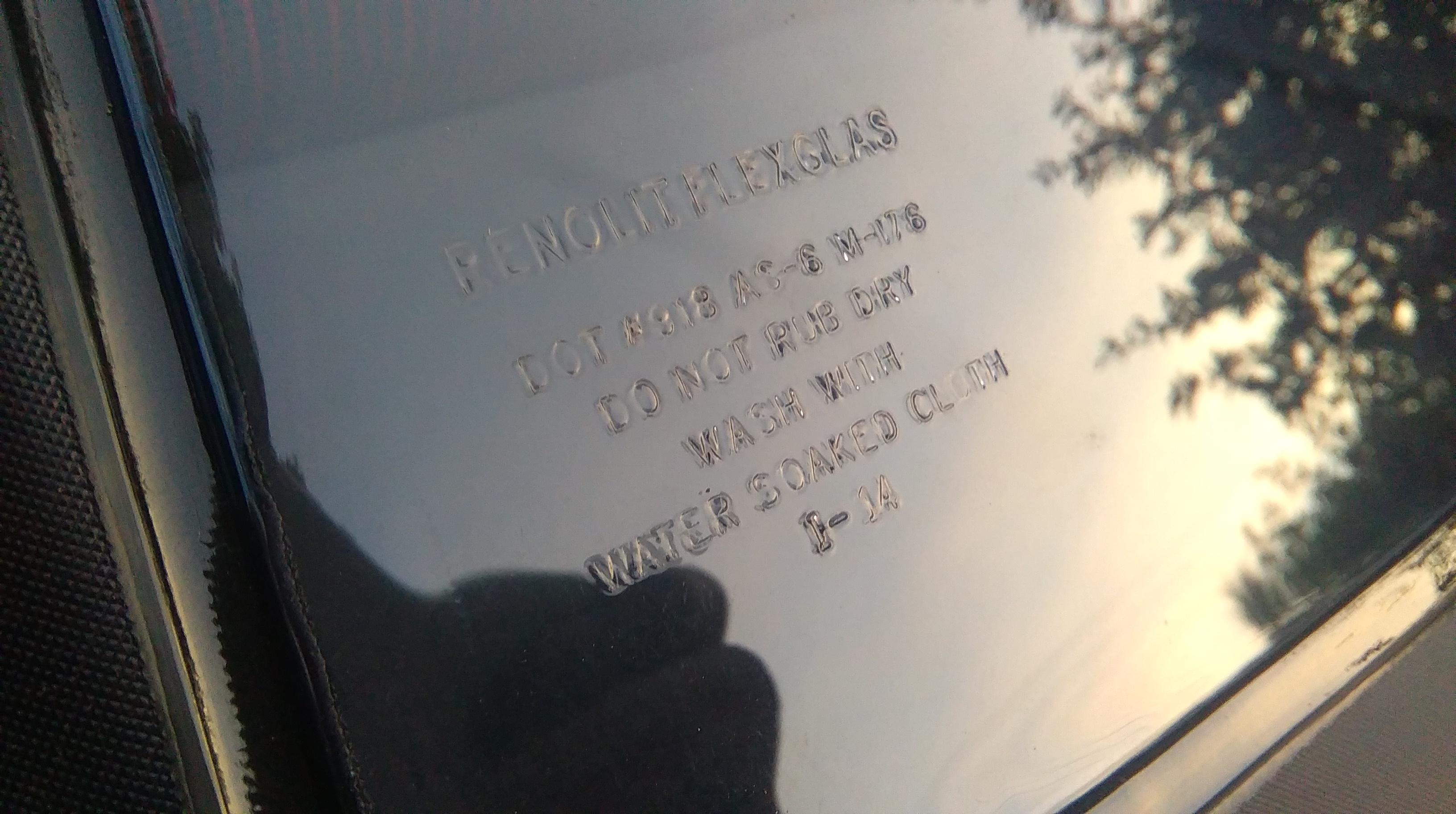

- woocash
- Posty: 4588
- Numer Gadu-gadu: 9752783
ja może prosty człowiek jestem, ale jak widzę tak przejrzystą szybę w dachu cabrio no to.. no po prostu z podziwu wyjść nie mogę......

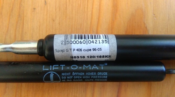

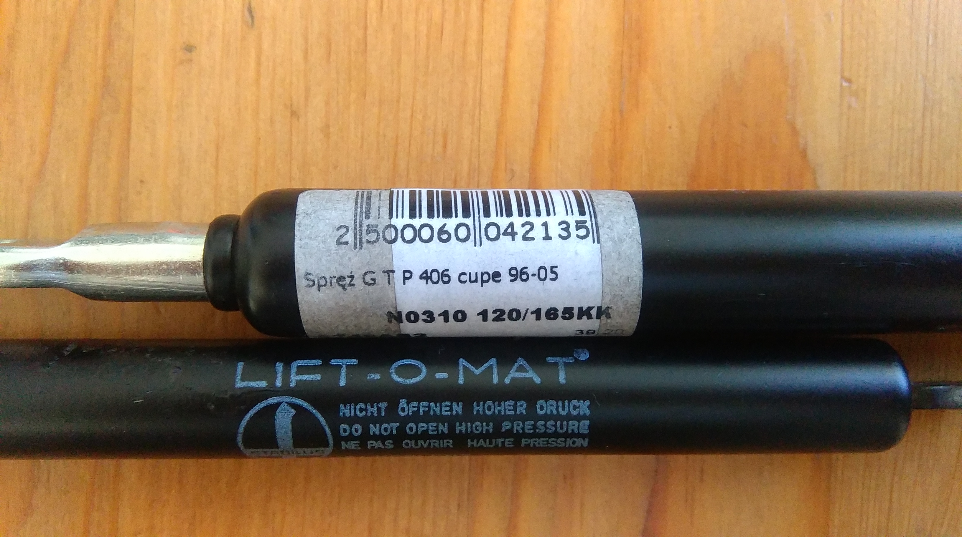

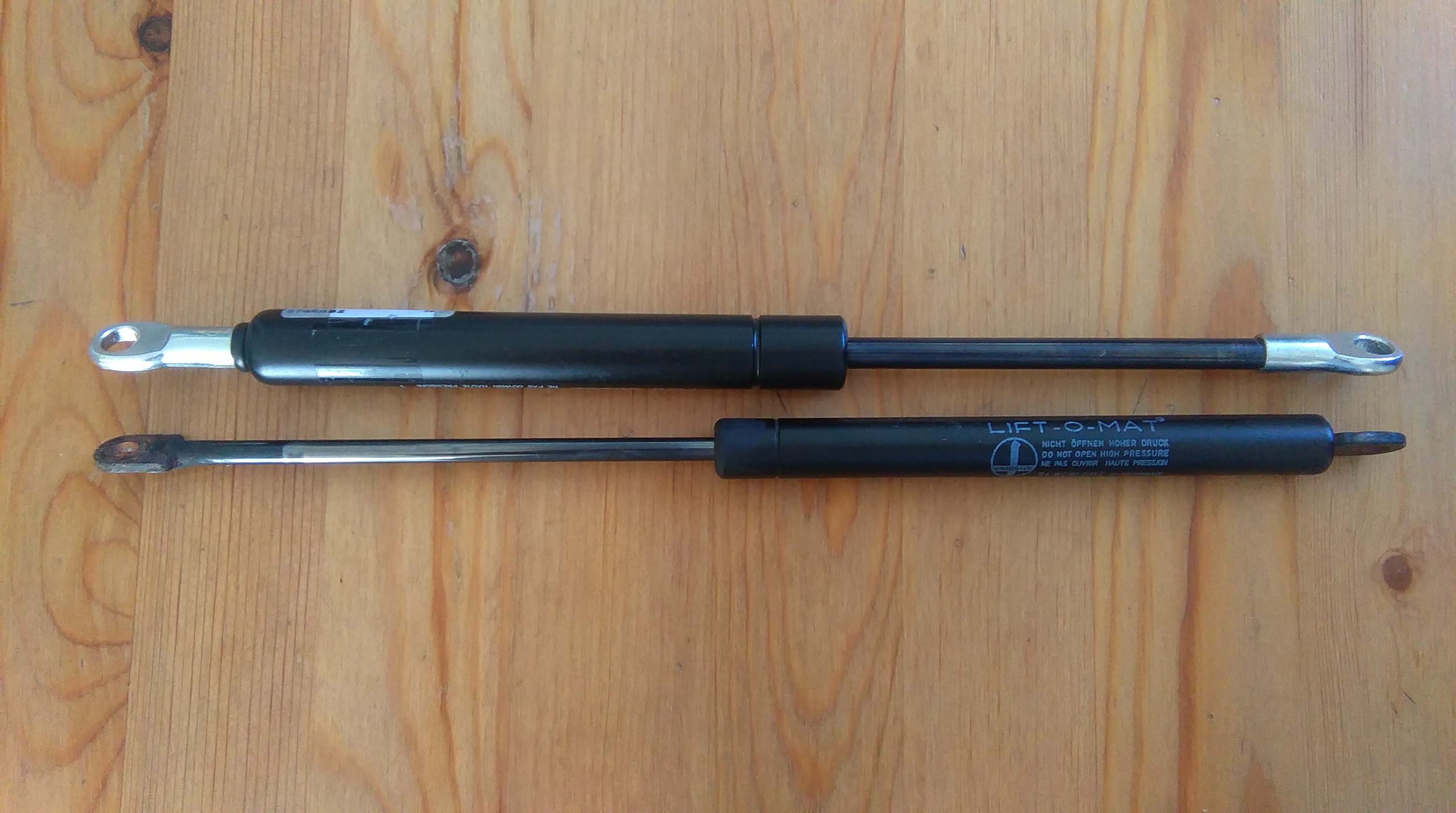

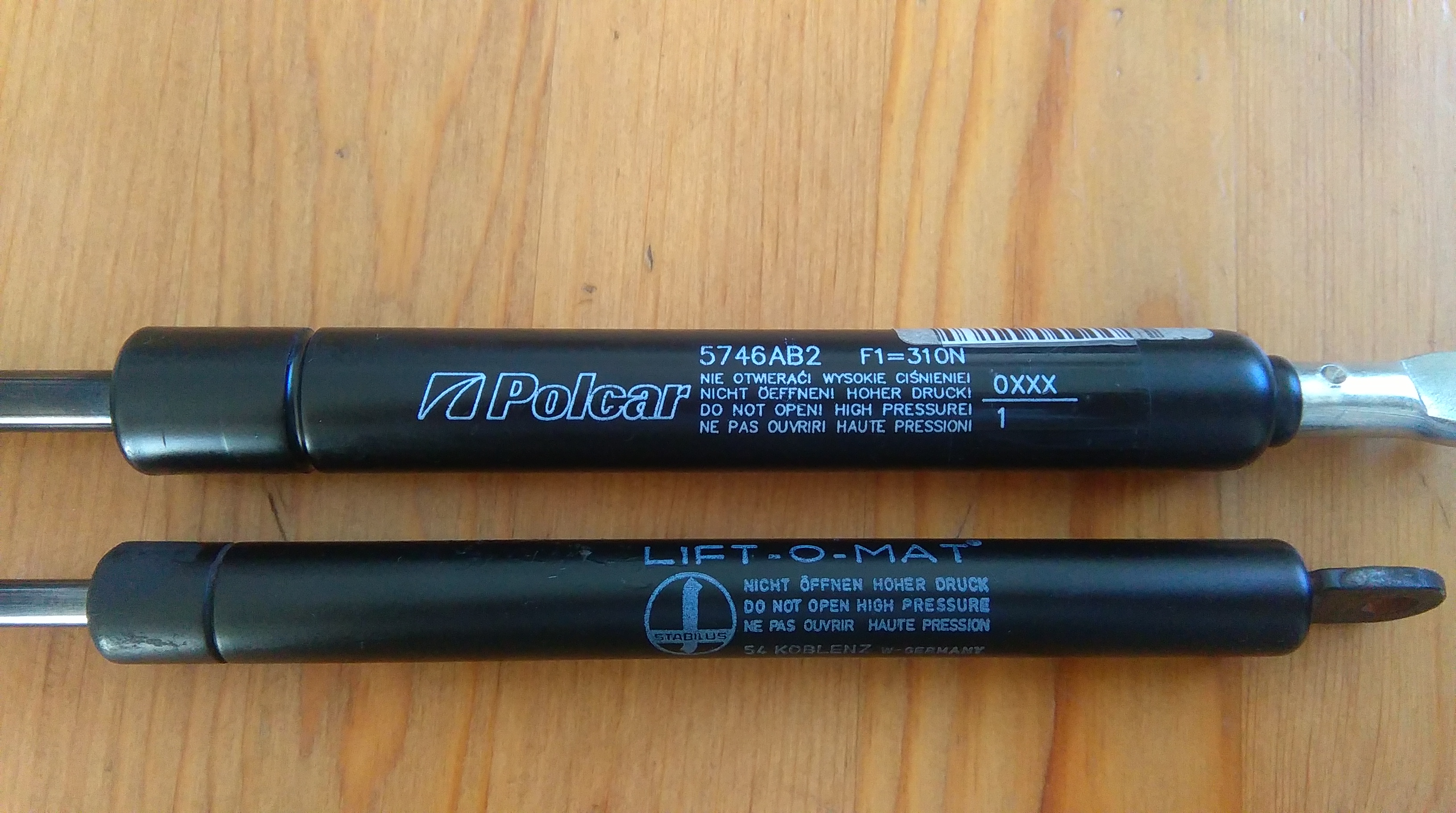

Siłownik klapy bagażnika.
406 coupe tym razem.
Siłownik 35zł + 2 oczka na koncowki po 6zł
Siła 310N a poprzednio 275N.

Im więcej takich rozwiązań, tym łatwiej poskładać auta w całość

Pasuje p&p? Tez bede musial sie porozgladac za silownikiem w najblizszym czasie
