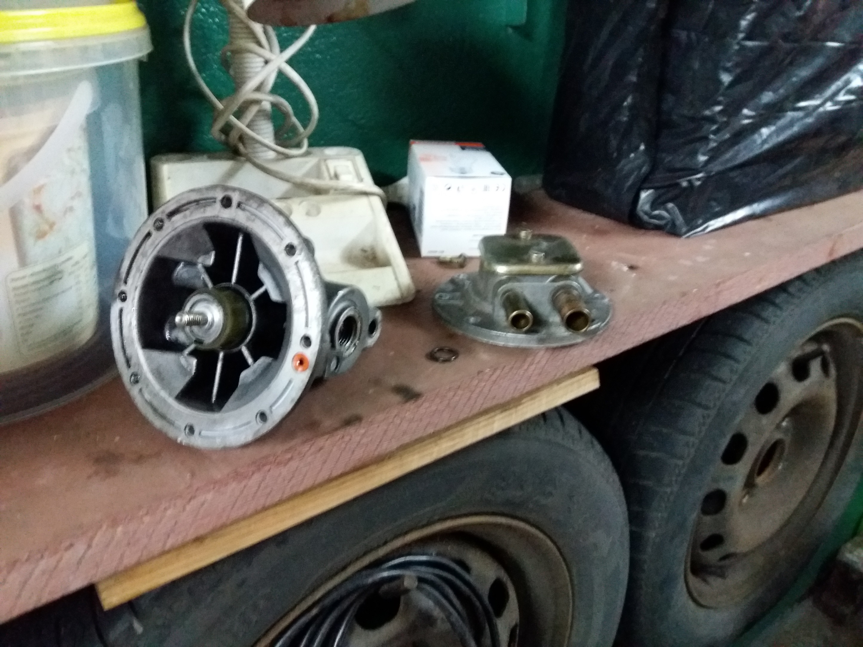

Chyba nie widzę sensu kupowania jakiejś używki kiedy wiem że moja pompa jest sprawna, tylko łożysko szwankuje. No chyba że wymiana łożyska nie jest w ogóle możliwa ale w to wątpię :P Po za tym wymiana łożyska może być zdecydowanie szybsza niż czekanie na inną pompę której dodatkowo stanu nie znam.
Tak czy inaczej chętnie bym się dowiedział jak to dokładniej wygląda i czy można to prosto zdemontować, wymienić i złożyć, czy wymaga to bardziej specjalistycznych narzędzi, fajnie będzię poznać budowę kolejnego ustrojstwa :P

Okazuje się że pompa z C15 jest zupełnie inna, więc kupno takiej używki odpada. Co więcej, ta z C15 jest popularna, natomiast mojej nie znalazłem. Tak ona wygląda:
http://www.iparts.pl/czesc/pompa-podcis ... 07510.html
Mojego mechanika nie złapałem, wygląda na to że urządził sobie dłuższy weekend majowy. Wszystko wskazuje na to że czeka mnie regeneracja mojej pompy, jeśli będzie możliwa.

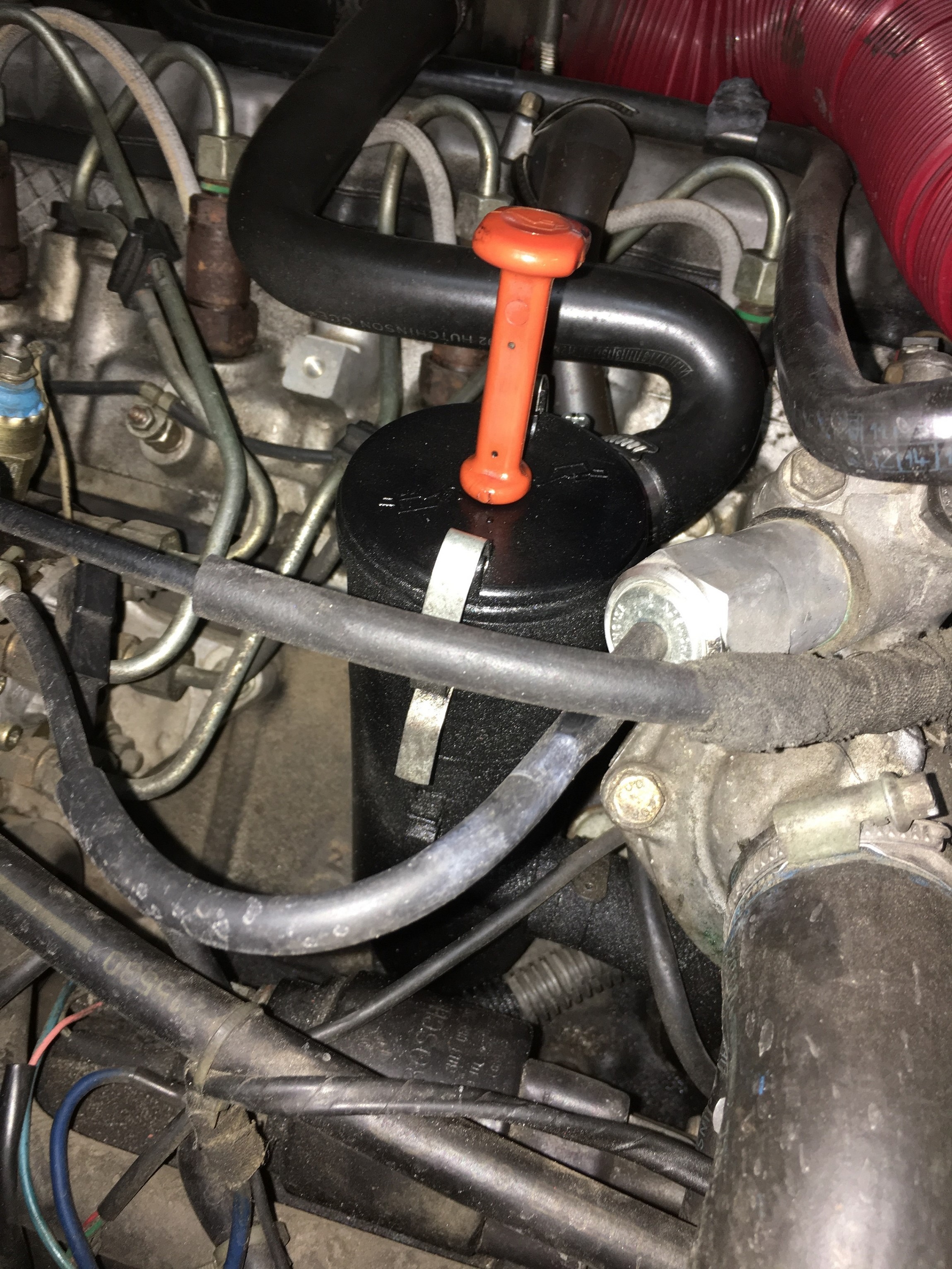

W połowie października minął rok jak go kupiłem, zrobiłem w tym czasie równo 17 000 km i jedynym psikusem jaki mi zrobił to awaria pompy vacuum, która na 2 tygodnie mnie unieruchomiła. Po za tym nie było rzeczy która by zatrzymała tego lwa :)
Ale wracając do pompy:
Okazało się że delikatnie - niezauważalnie ale wyciekał olej. W pewnym momencie jak już cały wyciekł, pompa zaczęła piszczeć a potem strasznie stukać (wyrobił się otwór korbowodu)
Na szczęście z pomocą forumowego kolegi udało się dostać pompę.
O ironio, zaledwie tydzień po zamontowaniu - straciłem hamulce. Bez nich, dojechałem 20 km do domu, trzymając kciuki żeby ta pompa się nie zatarła - bo stawiałem na to że pękła membrana. Moje podejrzenia okazały się słuszne - zregenerowana pompa miała zamiast membrany kawałek wyciętej gumy, który mi strzelił podczas jazdy. Przełożyłem membranę z mojej pompy, i od tej pory wszelkie problemy z hamowaniem poszły w niepamięć :)

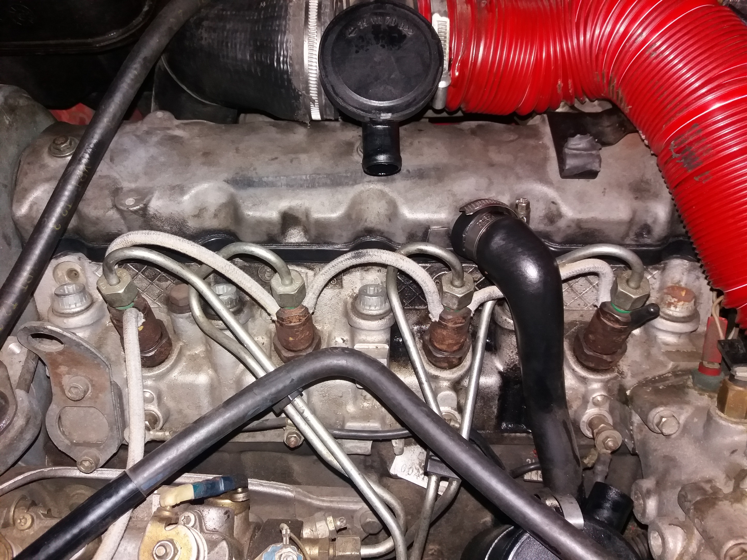

Dodatkowo wymieniłem jeden z wężów odmy oleju – ten idący od pokrywy zaworów, oraz samą uszczelkę tej pokrywy.
odma i uszczelka
odma i uszczelka

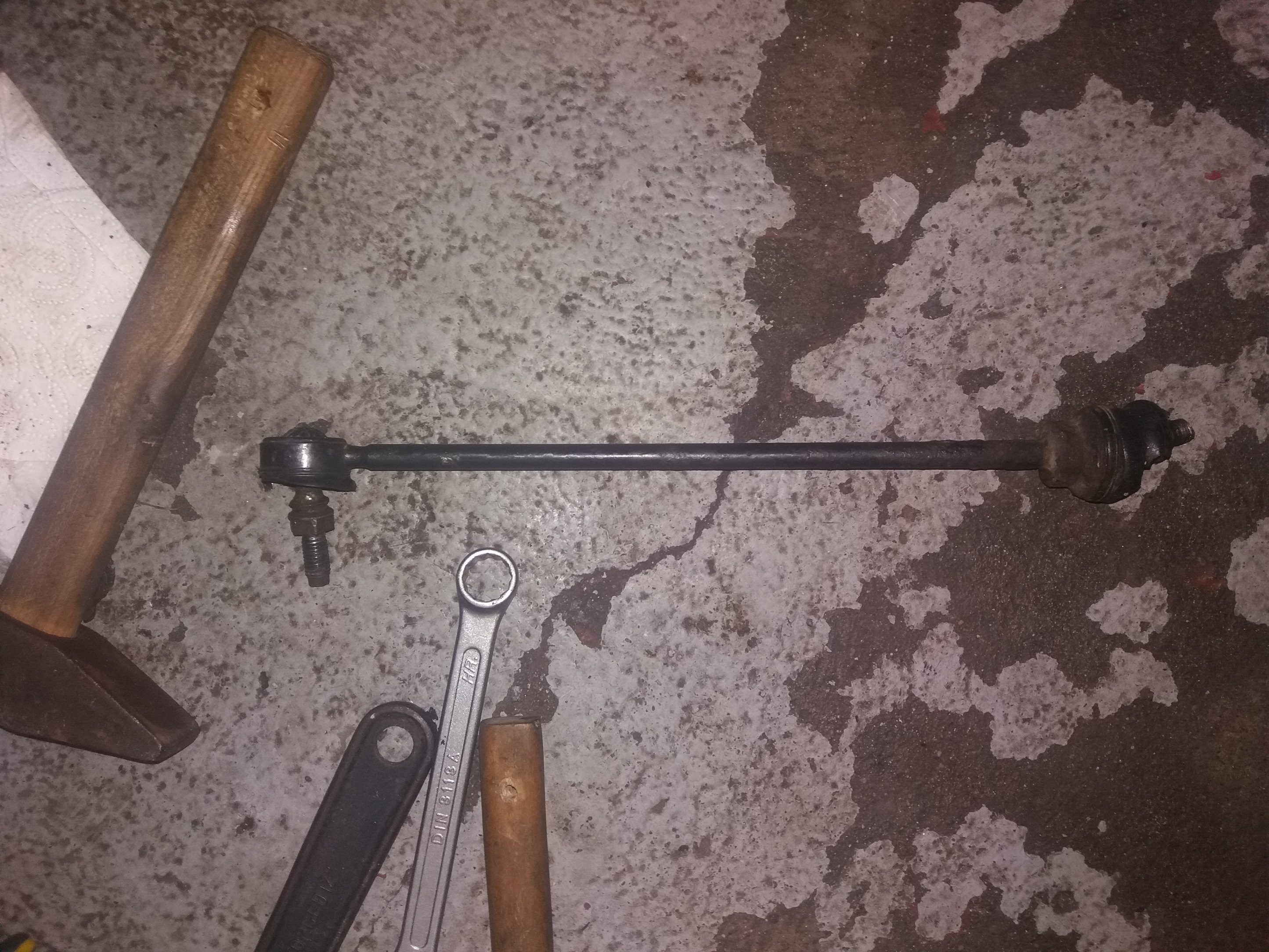

W międzyczasie jeszcze zauważyłem drobne luzy na kole oraz stukanie z przodu przy mocnym skręcie w prawo. Luzy były spowodowane zużytym łożyskiem.
Natomiast jeśli chodzi o stukanie – byłem przekonany że to łącznik stabilizatora. Jakie było moje zdziwienie, kiedy zadowolony, po samodzielnej wymianie, podczas jazdy testowej by zweryfikować efekty moich działań – dalej stukał :P.
Kolejne podejście do tematu i już trafna diagnoza – sworzeń wahacza.
Jako że znalazłem w internecie nowe wahacze – zdecydowałem się od razu na wymianę obu.
Swoją drogą w mojej wersji już są wahacze takie jak w GTI.
Wyciągnięty po walce stary łącznik

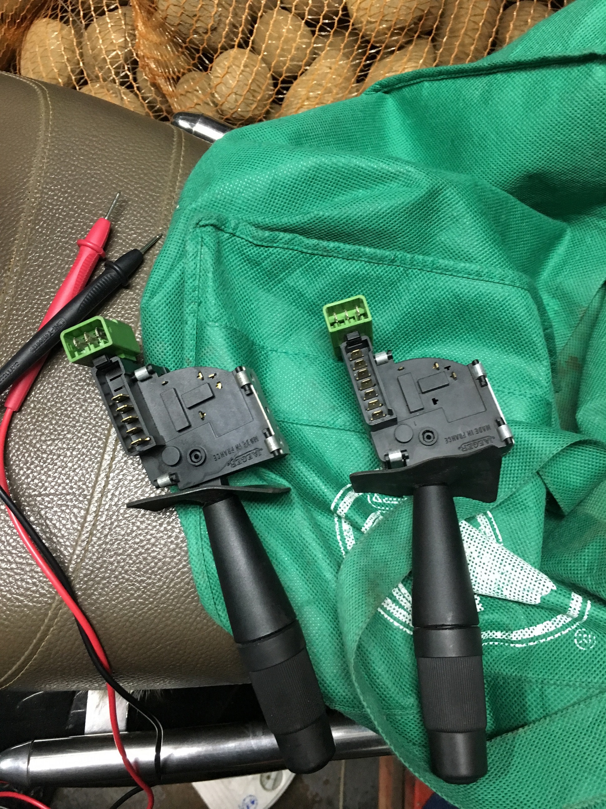

Po okresie wakacyjnym wyszły jeszcze drobiazgi – mały wyciek ze skrzyni – poszedł jeden siemering. W okresie zimowym, kiedy potrzebne są spryskiwacze – te znowu mi siadły. Domowa naprawa manetki – którą już zresztą wcześniej wymieniałem, okazała się średnio skuteczna i im zimniej tym gorzej działały lub przestawały w ogóle.
Wczoraj zdecydowałem się na wymianę manetki, i jakie było moje zdziwienie, kiedy wyciągnąłem jedną zapasową którą miałem, i okazała się być inna niż poprzednie.
Manetki które dotychczas miałem – ze wszystkimi pinami:
-w trybie wyłączonym były maksymalnie wychylone do góry.
-W trybie pierwszym – mniej więcej co 5 sekund wycieraczki same się uruchamiały na jeden raz.
-No i kolejno, wycieranie wolne i wycieranie szybkie
W tej którą zamontowałem wczoraj, okazało się że
-są 2 piny mniej
-W trybie wyłączonym nie jest maksymalnie u góry – ale jest symetrycznie do tej drugiej.
-Mogę przełączyć ją do góry by wycieraczki uruchomiły się raz – i wraca do poprzedniej pozycji
-Kolejne tryby bez zmian.
Może to i jest drobiazg ale teraz spryskiwacze działają bez zarzutu, i manetki są symetrycznie ustawione, wygląda to lepiej niż poprzednio. Może od początku miałem nie tę manetkę którą powinienem?
manetki
manetki
Teraz są symetrycznie ustawione :)

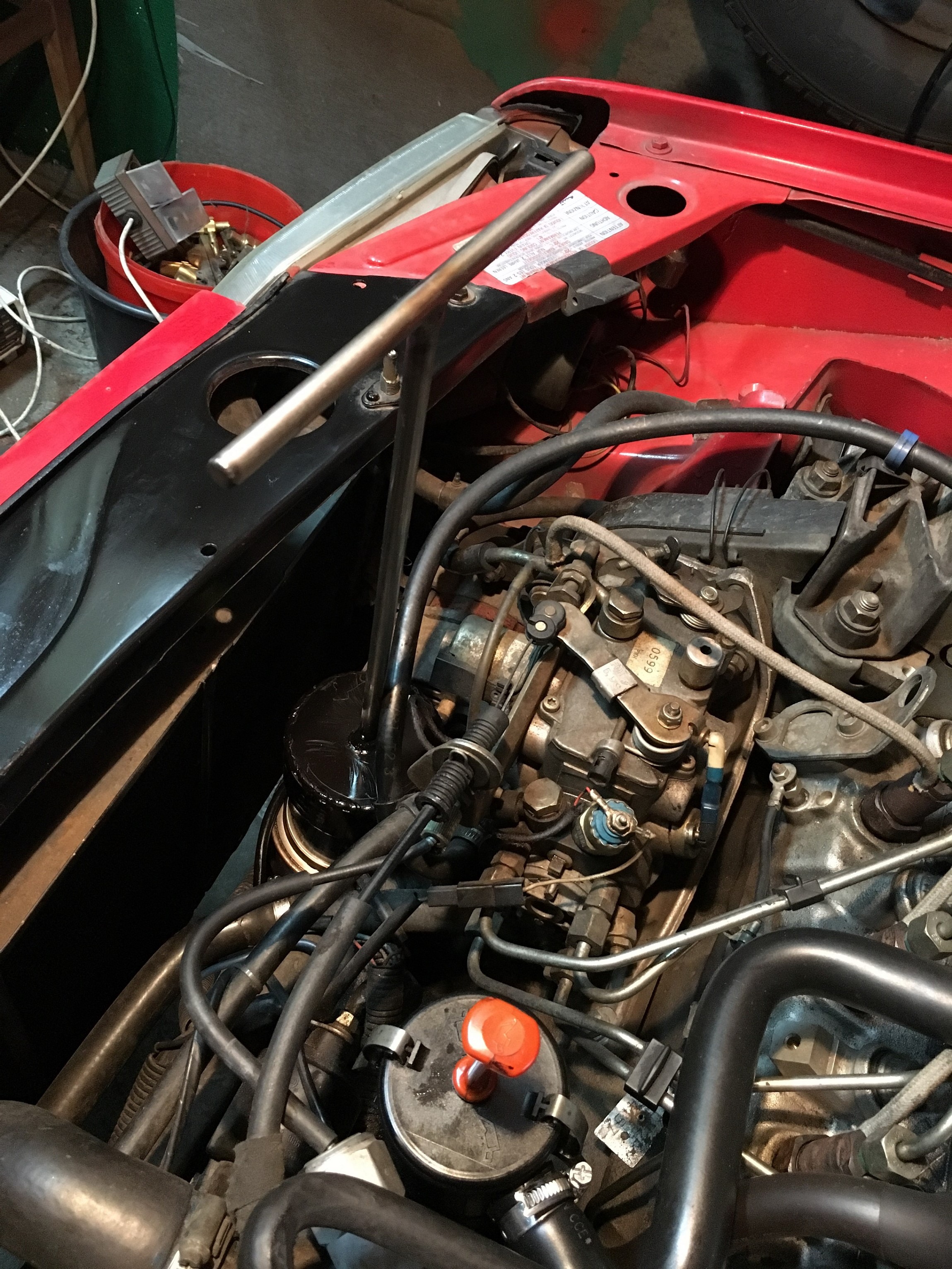

Oczywiście w tym czasie jeszcze został wymieniony olej i filtr. Dzięki mojemu tacie, mam klucz do filtra oleju jego roboty, oraz klucz do korka spustowego oleju :D Taki zestaw kluczy specjalnie pod autko, które znacznie ułatwiają pracę :D

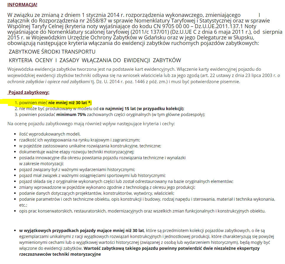

Powoli zbliża się termin przeglądu oraz koniec OC, więc uznałem że jest to świetny czas na przerejestrowanie autka na zabytek. Zacząłem dokładniej wdrażać się w temat i ku mojemu zdziwieniu znalazłem taki zapis na stronie (http://www.ochronazabytkow.gda.pl/) :
W związku z tym mam pytanie, czy ktoś rejestrował może swoją 205 jako zabytek na pomorzu, albo może inne auto i wie jak to wygląda dokładnie? Bo wszędzie piszą że wymagane jest 25 lat a tu taka niespodzianka :(

Nie rejestruj jako zabytek tylko zapisz sie do PZMot i w PZU będziesz miał dodatkowo 70% zniżki.

Jeśli jednak chciałbyś rejestrować jako zabytek, to tutaj Czarek opisał jak on to zrobił:
http://forum.peugeot205.pl/viewtopic.ph ... 24#p362324
