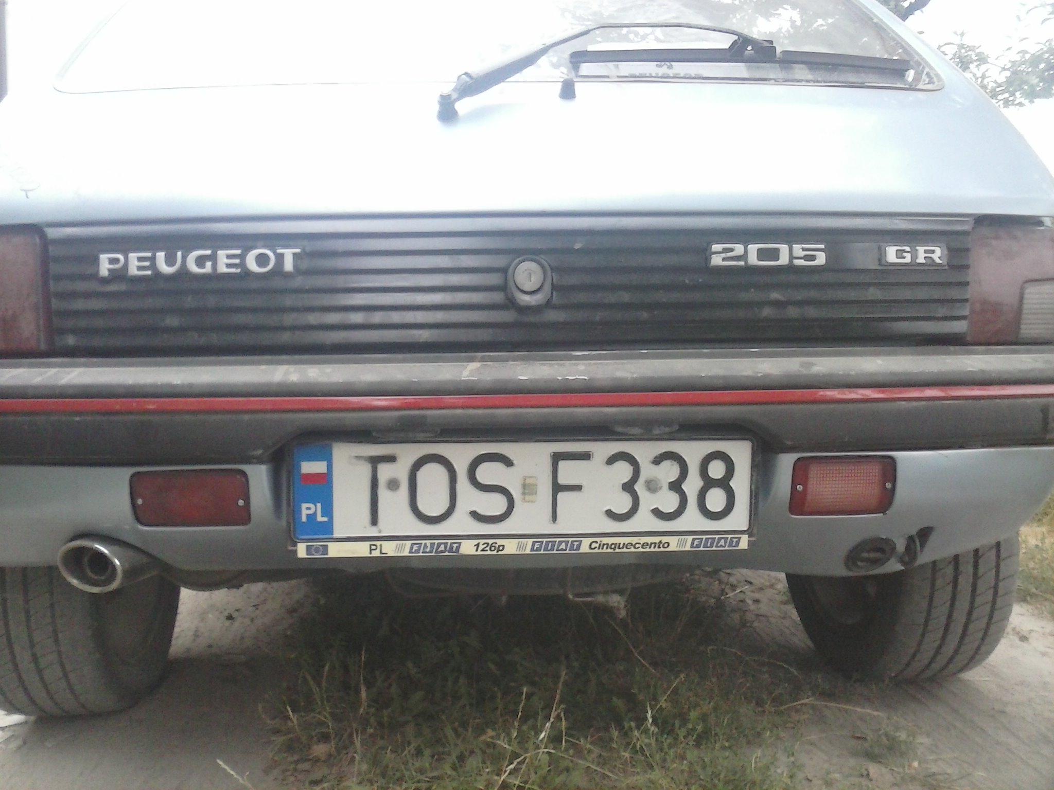

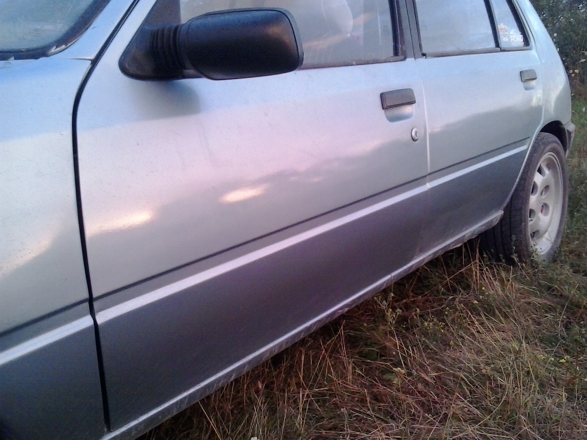

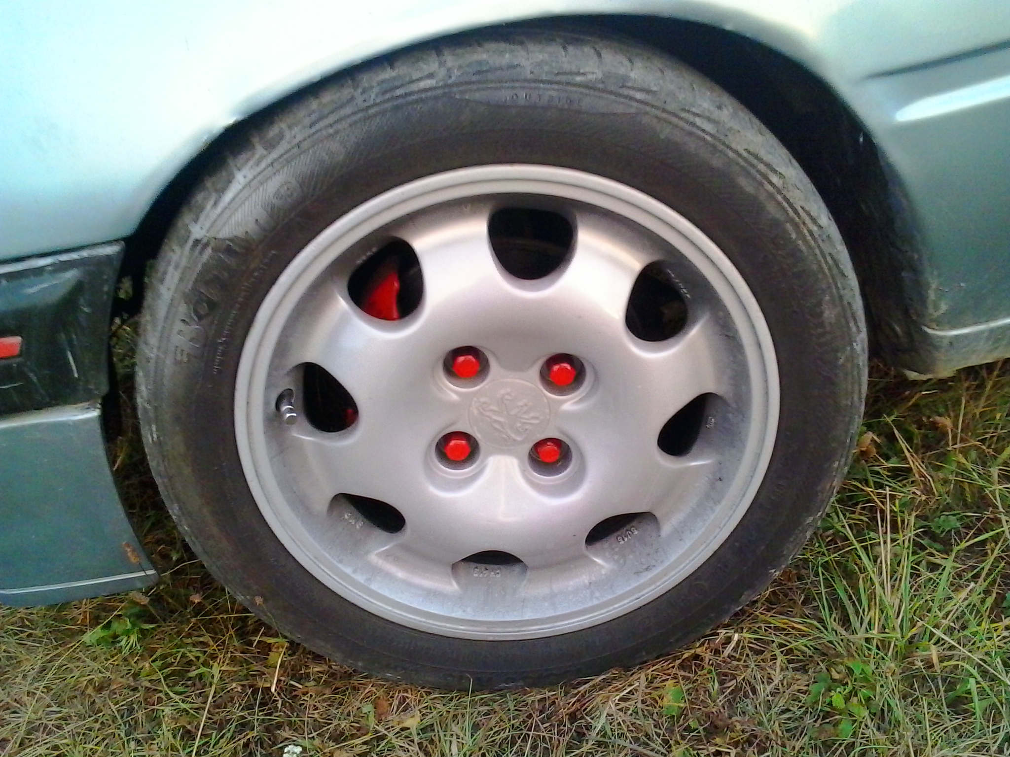

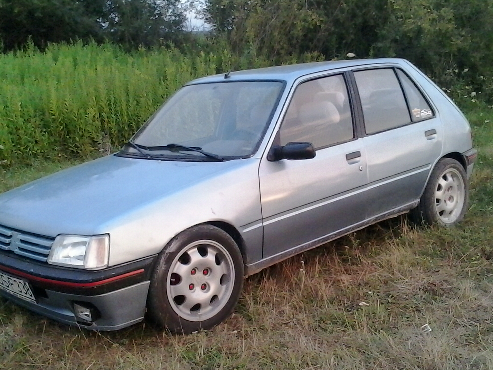

Nowa właścicielka peugeota :D
Zmiany: pozbyłem się listew, oraz pomalowałem śruby.

No ładnie ładnie...a coś w lepszej jakości ? bo tak to ciężko jest ocenić czy właściciel ( ka ) w pełni komponuje się z ponadczasową linią 205 ;-)

To jest wlascicielka auta >:) , nie rozróżniacie kobiety od faceta? 8)7
Re: Reanimacja 205 GR
Doskonale rozróżniamy i powiem Ci więcej...domagamy się ....mooooore fottooossss 8)7

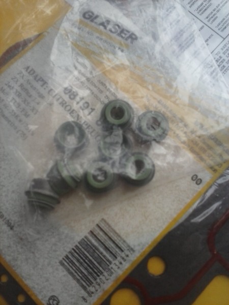

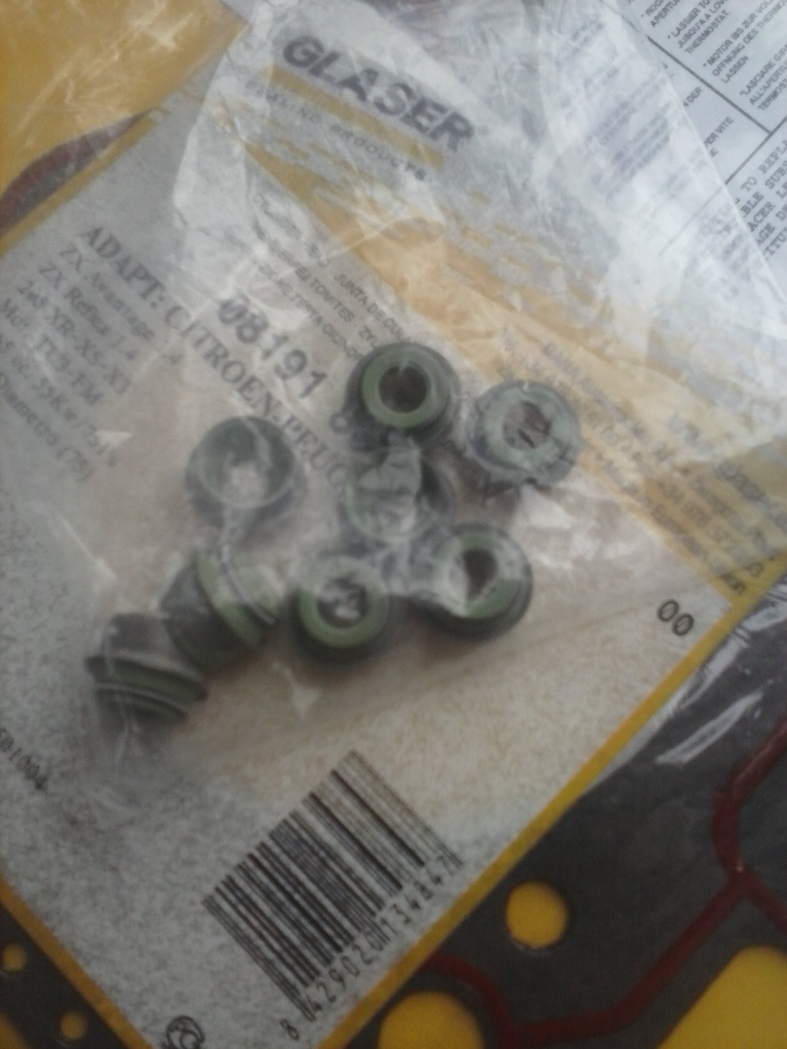

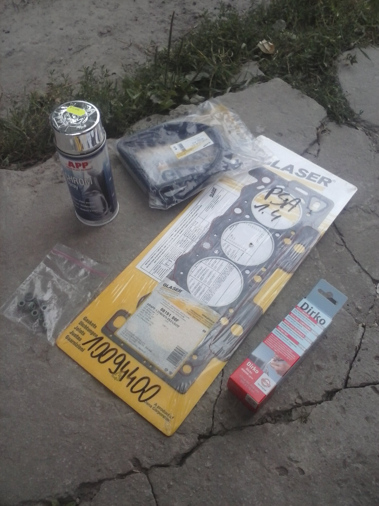

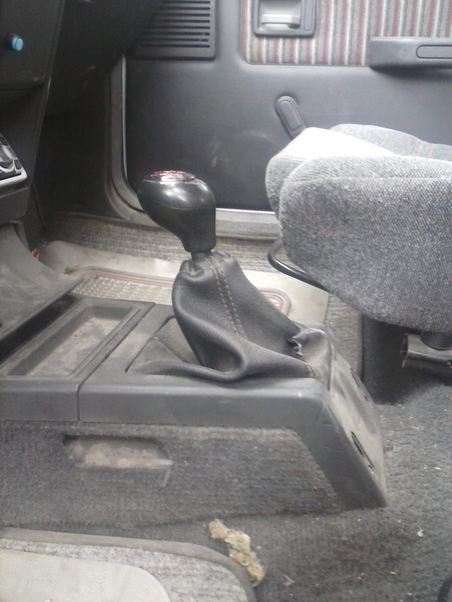

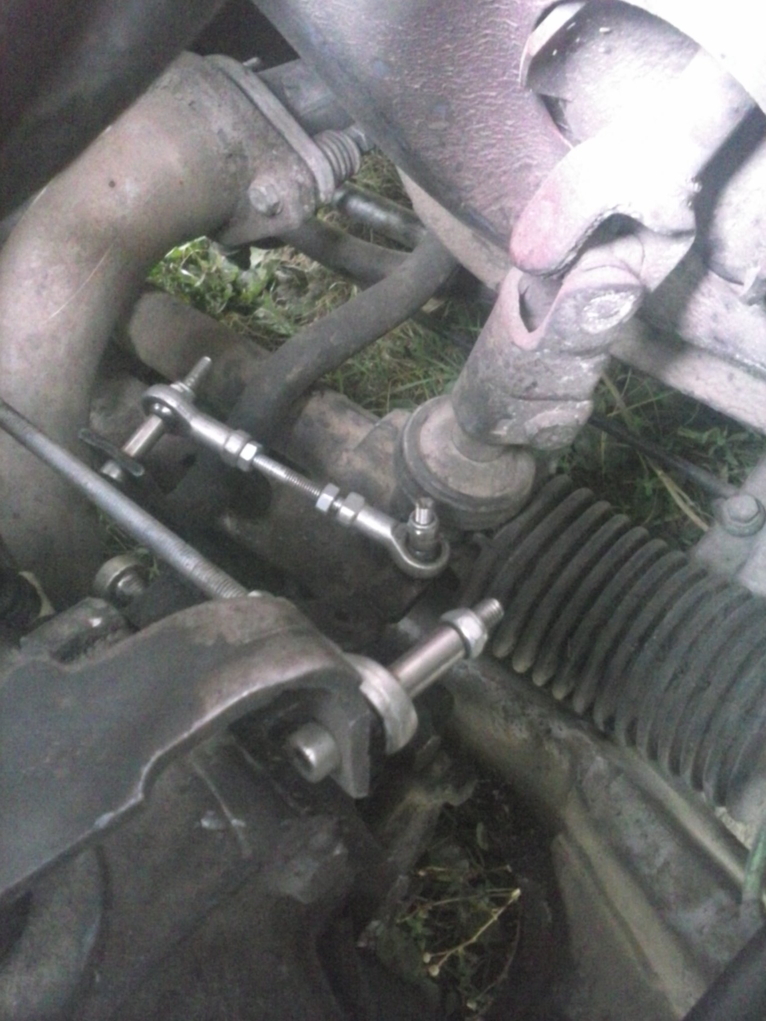

zakupilem uszczelniacze zaworowe uszczelke pod glowice i pod pokrywe.zaworow oraz lakier na odmalowanie odblysnikow w tylnuch lapach, w poniedzialek wyjolem skrzynie i zamontowalem uninale i uszelnilem skrzynie do tego obcialem lewarek ,biegi wchodza idealnie i nie mam juz nigdzie luzow wszytko poprawilem i dzis wymieniam poduche na skrzyni a w poniedzialek robie silnik

Z tym lewarkiem to moim zdaniem ostro po bandzie poszedłeś, nie za nisko on jest ?
ja miałem troche wyżej i był za krótki, zmieniłem na ory wysokośc i jeżdzi sie wygodniej.
Szybko zrezygnujesz z tej wysokosci
