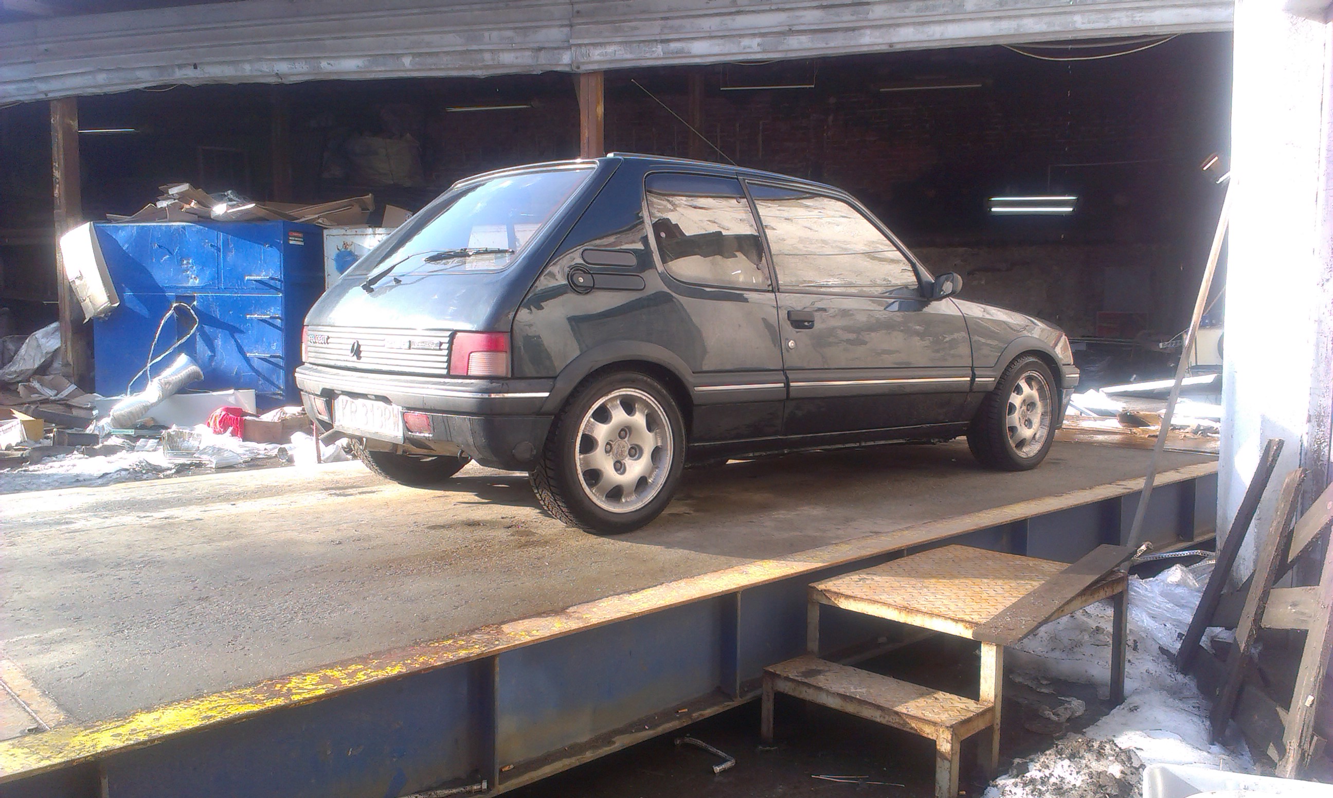

Przy okazji wizyty na złomie postanowiłem sprawdzić ile przytyło Gentry po swapie. Wyjściowo ważyło 920kg, z Tct pod maską 970kg. Tymczasem przebieg z nowym silnikiem sukcesywnie rośnie, na razie pękło 10000km.

10 tysięcy już? No toś sporo nalatał... Potwierdza się moja teoria, że "niekolekcjonerskie" Gentry z gazem to świetny kompan do różnych wycieczek i używania na co dzień
Tak sobie myślę, że trzeba Gejlordowi założyć osobny temat, bo w sumie projekt TCT to naprawdę ciekawa opcja.
Tym bardziej, że swapowałeś go mając już wcześniej doświadczenia z 1.9 8v i Mi16 i możesz opisać różnice, plusy i minusy takiej przekładki.
