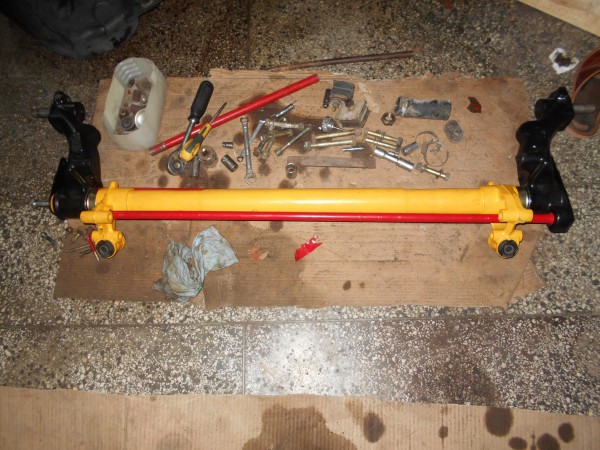

Udało się dziś częściowo złożyć belkę. Brakuje mi kilka śrubek, które przy rozkładaniu poddały się brutalnej sile i uległy zniszczeniu. Niestety nawet Francuzi nie mają ich w tej chwili i muszę czekać tydzień na dostawę. A już noga się rwie żeby gaz wcisnąć do dechy.

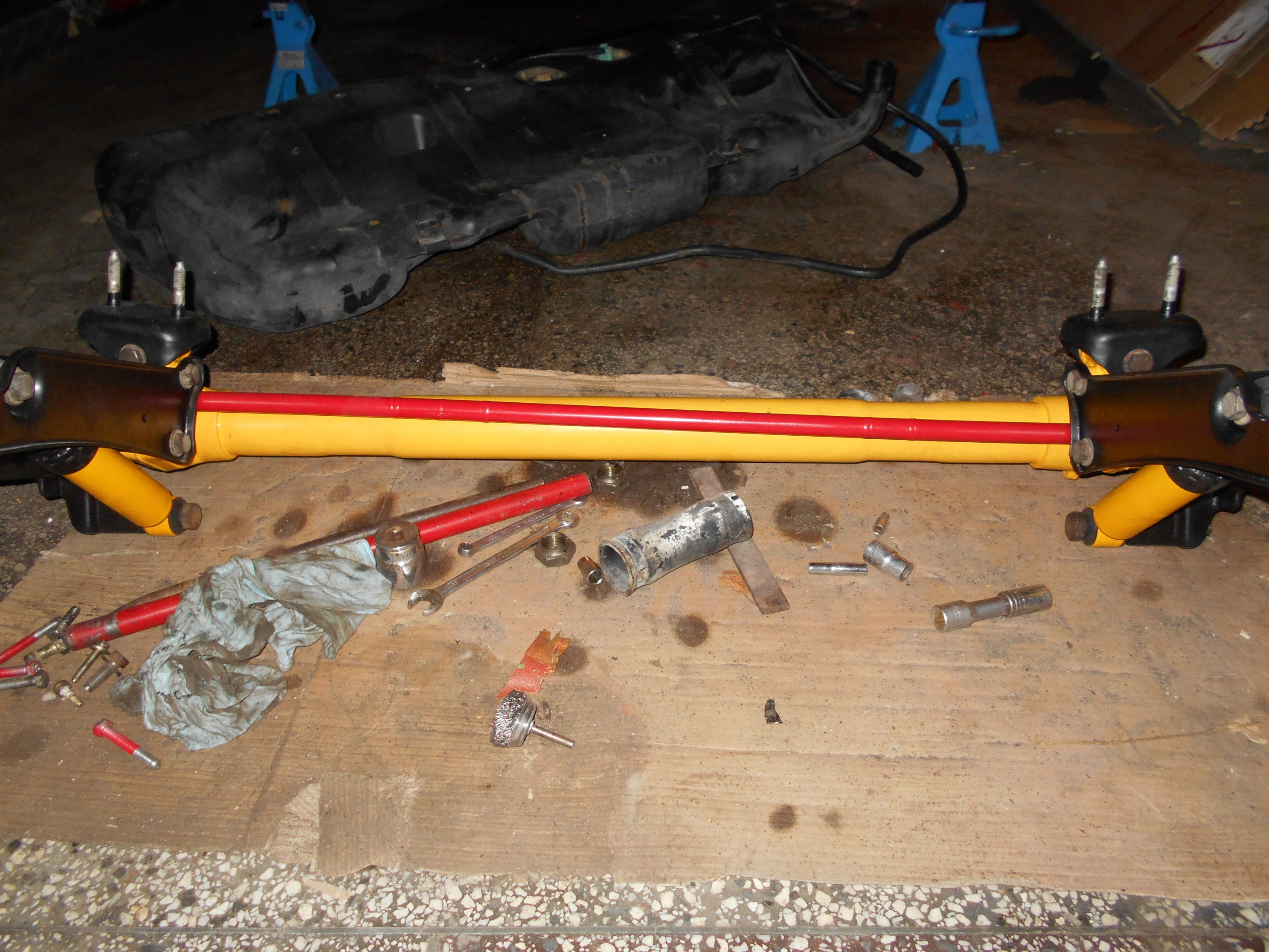

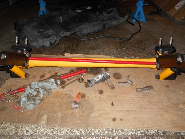

No nieźle, tyle osób oglądało a nikt nie zauważył, że belka jest źle złożona. Wahacze są zamienione
Dziś się zorientowałem. Na szczęście łatwo poszło rozłożenie i ponowne złożenie. Tylko, że teraz drążki skrętne zewnętrzne (a przynajmniej jeden) nie są równolegle do rury, czy tak ma być czy znowu coś nie tak złożyłem.

Drążki i tak przykręcasz na samochodzie już regulując wysokość.

To mnie pocieszyłeś bo tak zamierzałem zrobićwoocash pisze:Drążki i tak przykręcasz na samochodzie już regulując wysokość.

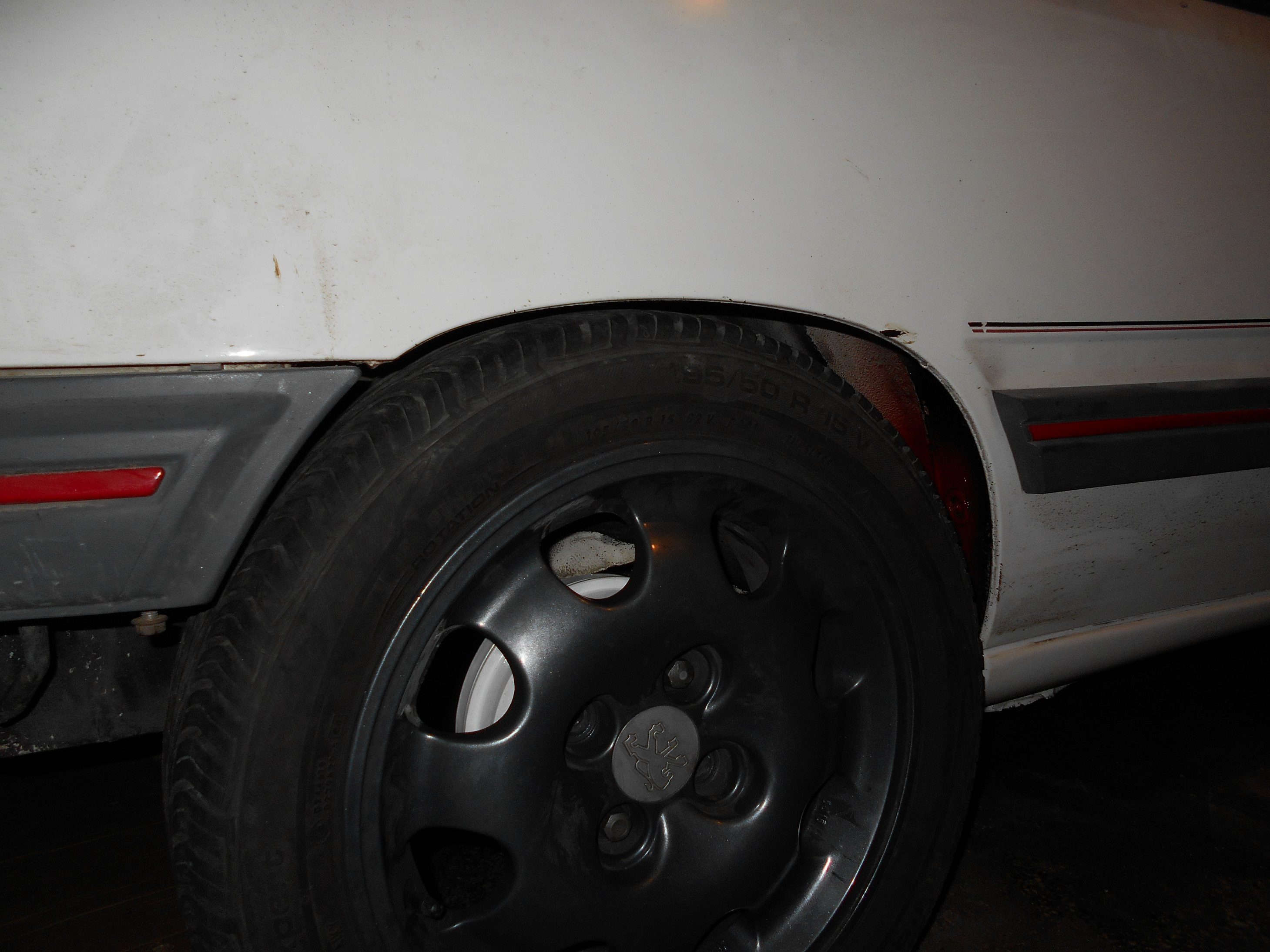

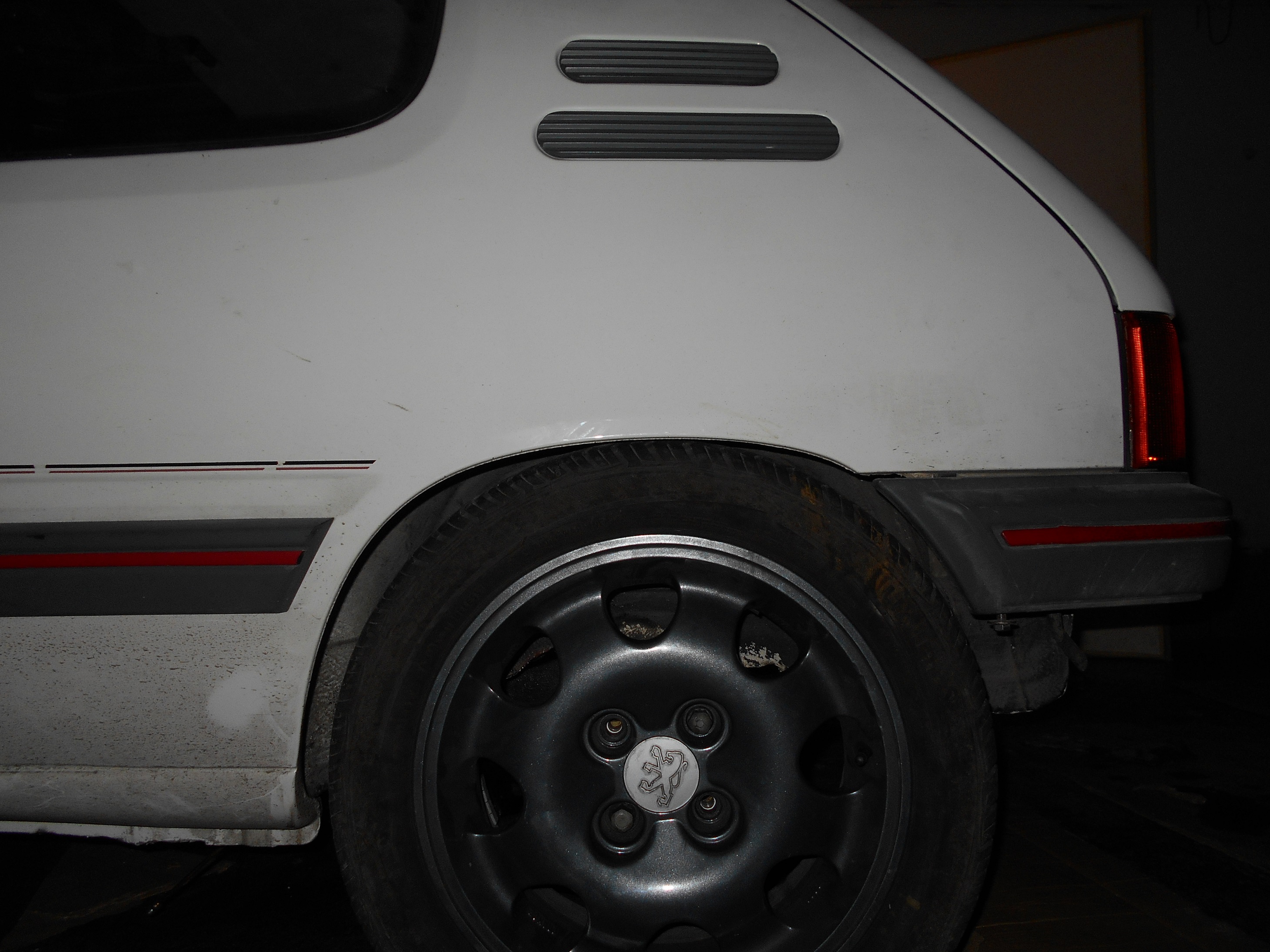

Wyszło trochę za nisko
Re: 205 XS Leżak, Tortue Genial
Teraz to bez zdejmowania i rozbierania całej belki wyciągniesz i ustawisz drążki
- Alimantado
- Posty: 616
- Lokalizacja: Wieliczka
Tylko przód stoi wyżej i wygląda jakbym wiózł 120 kg cebuli.BzyQ pisze:Jak dla mnie jest idealnie![]()
