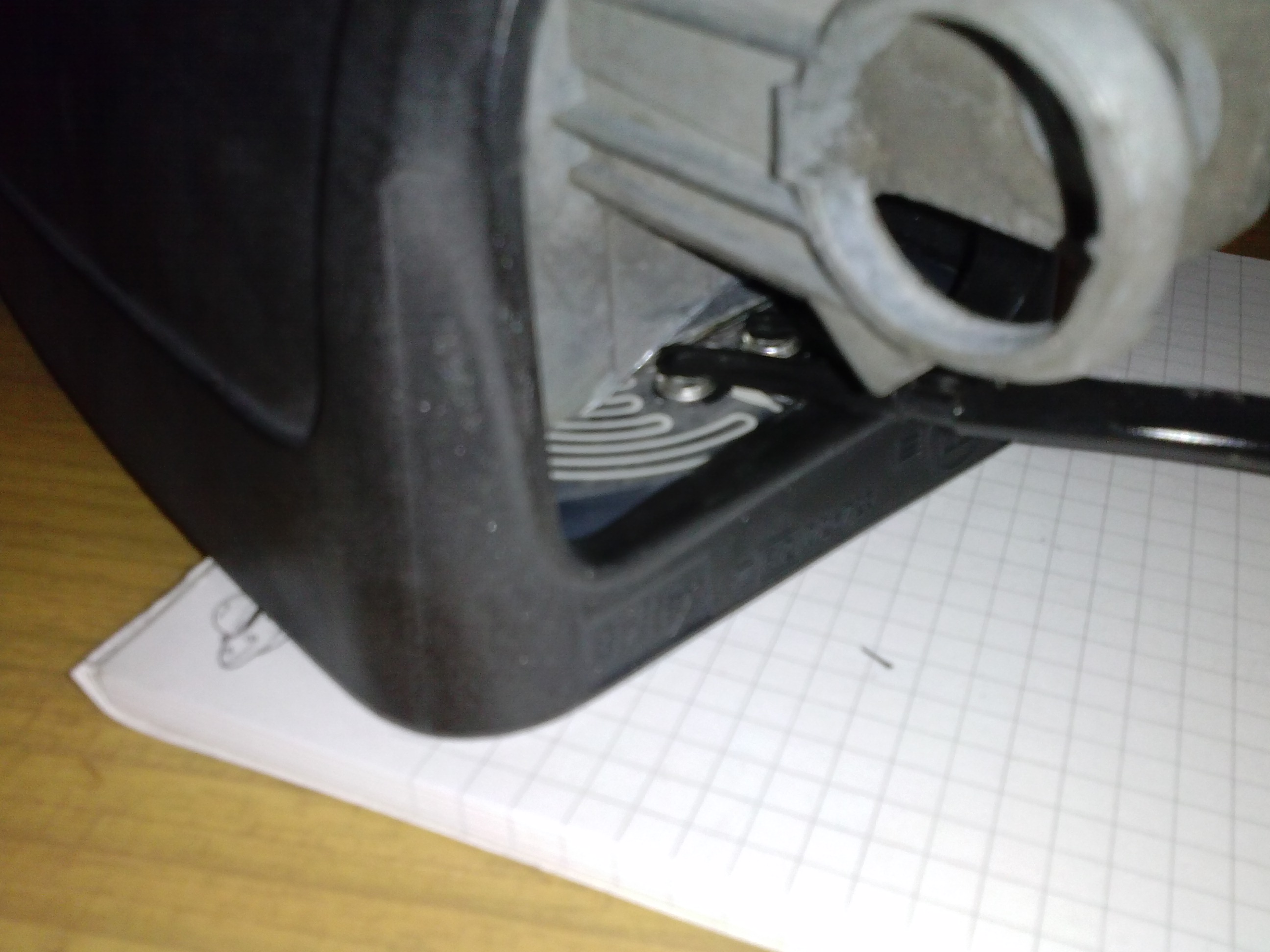

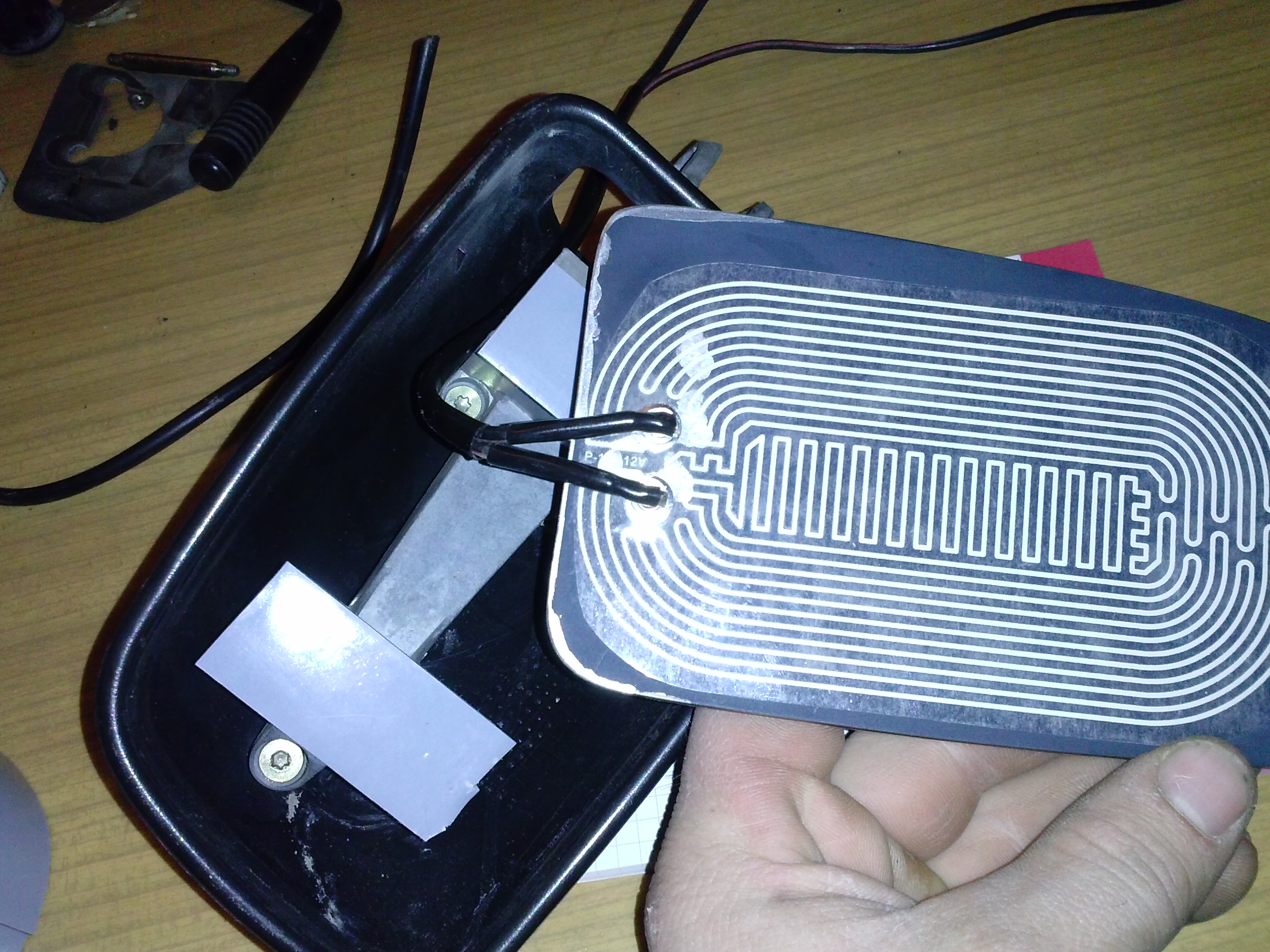

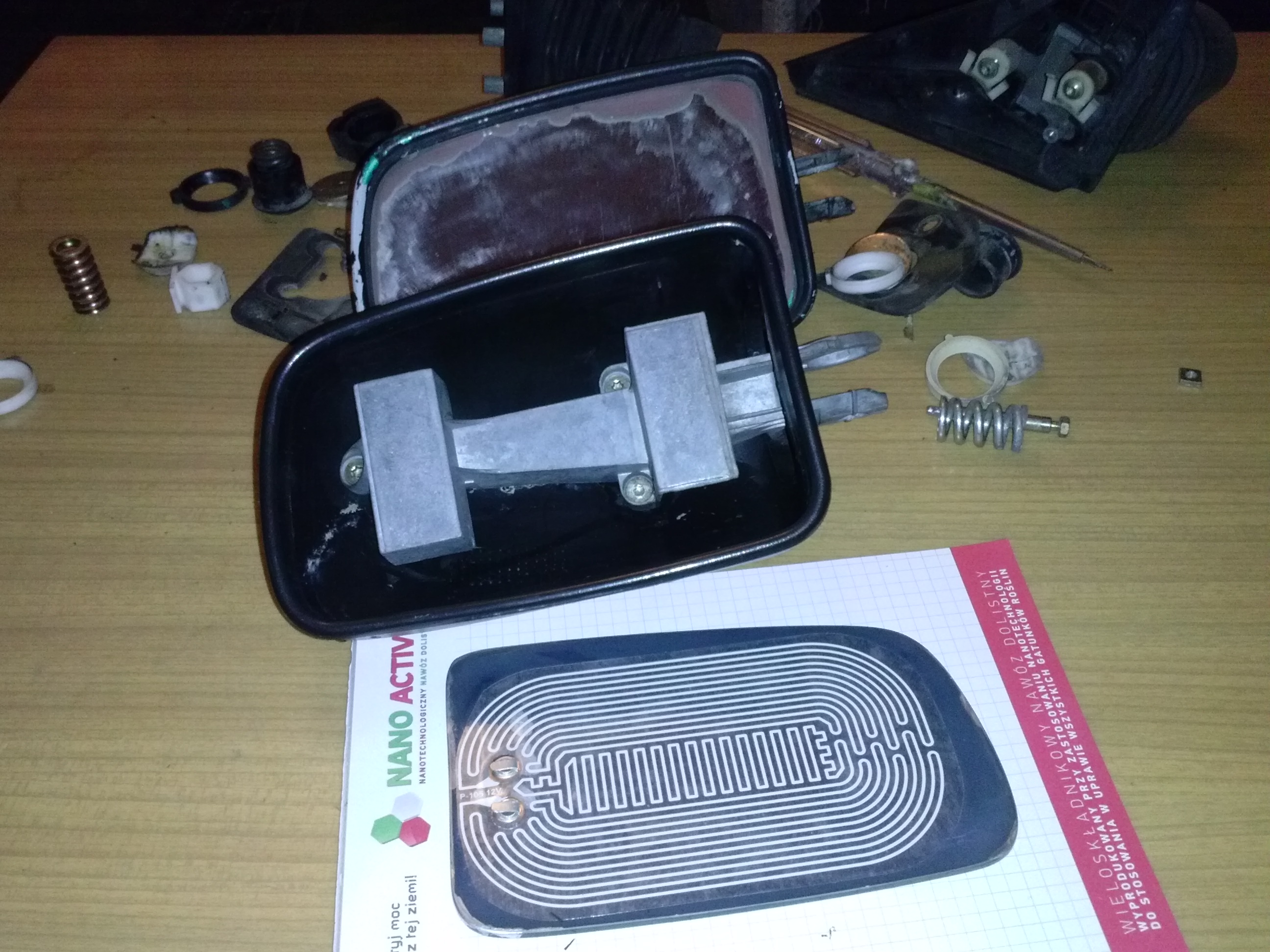

Powinnem w tym czasie zajmować się czymś innym
Grzeje aż miło
Grzeje aż miło
GTI_Efekt Masy
Re: Peugeot 205 GTI Griffe
Też mam grzane zwierciadełka i polecam. Szczególnie przydatne przy deszczowej pogodzie
Fajny gadzet jesli auta uzywa sie zimą
Latem też się przydaje

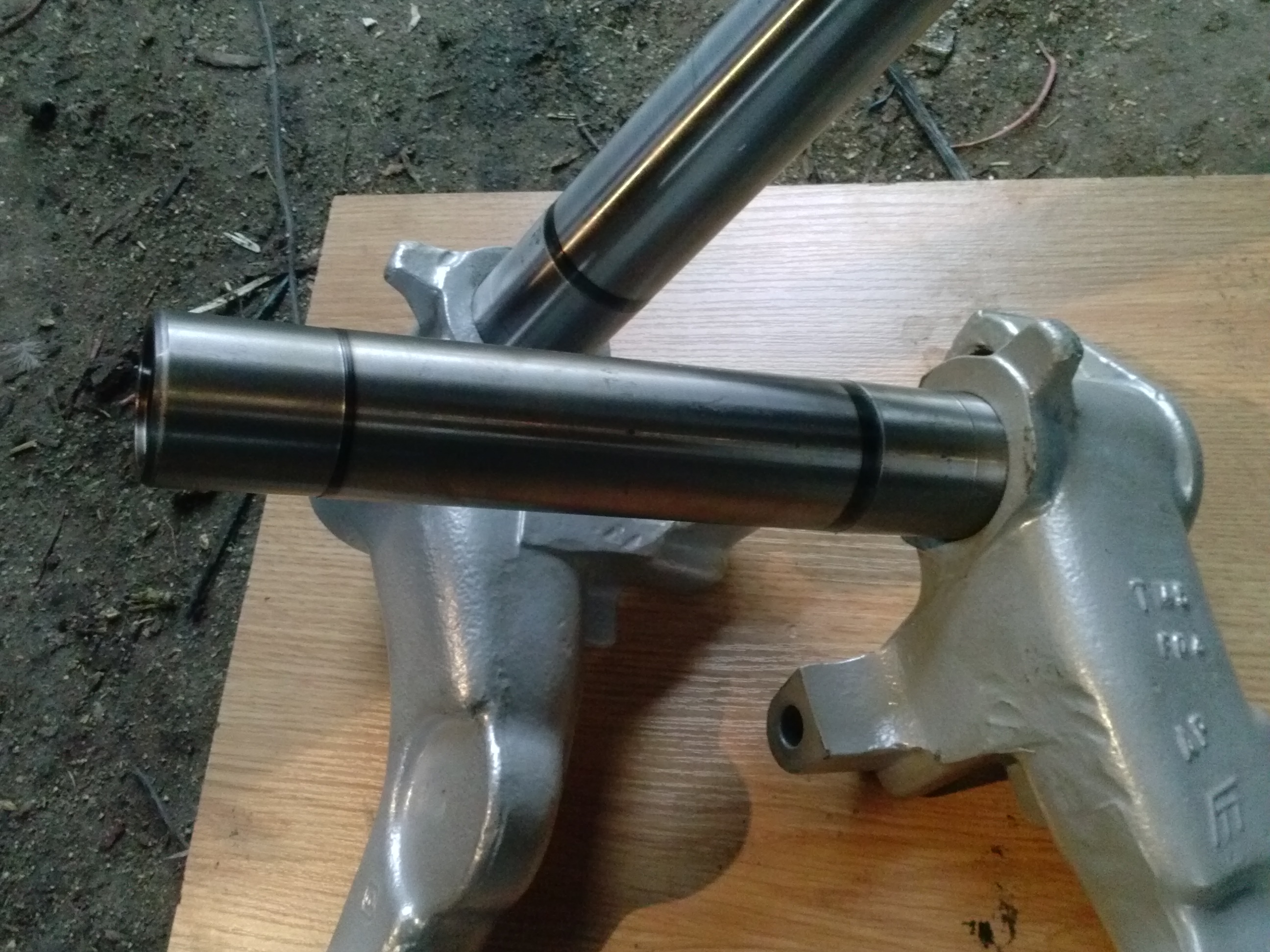

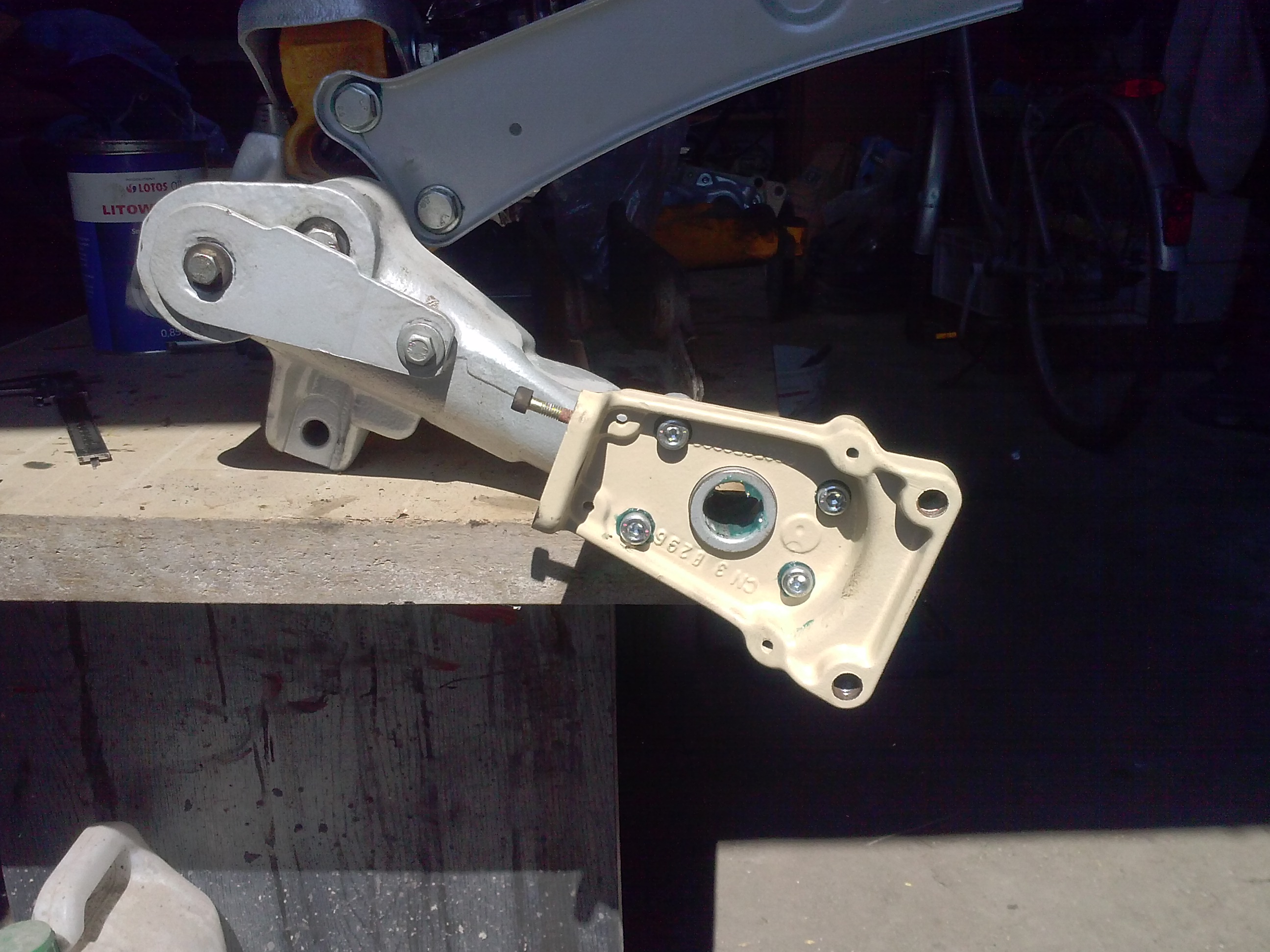

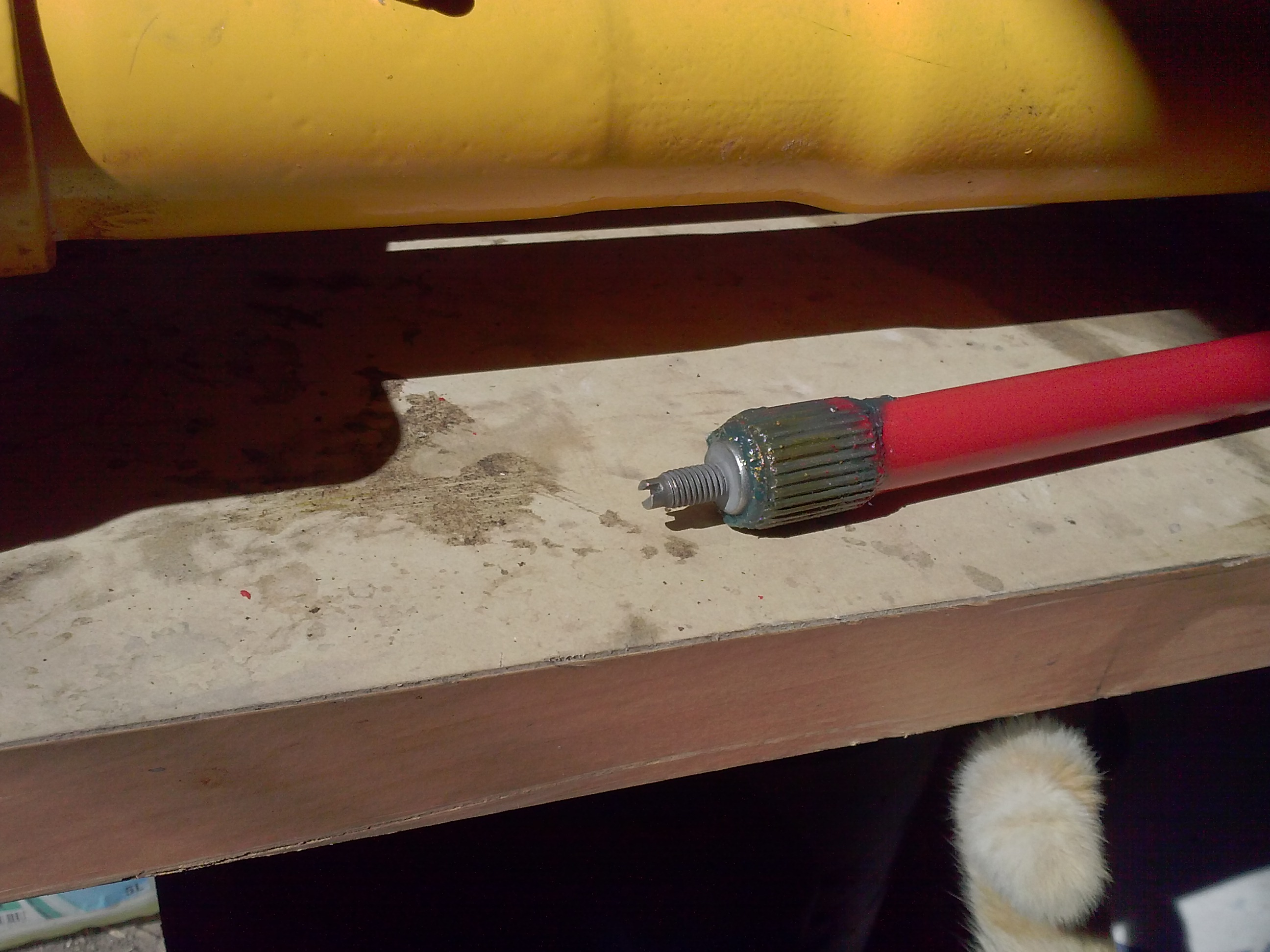

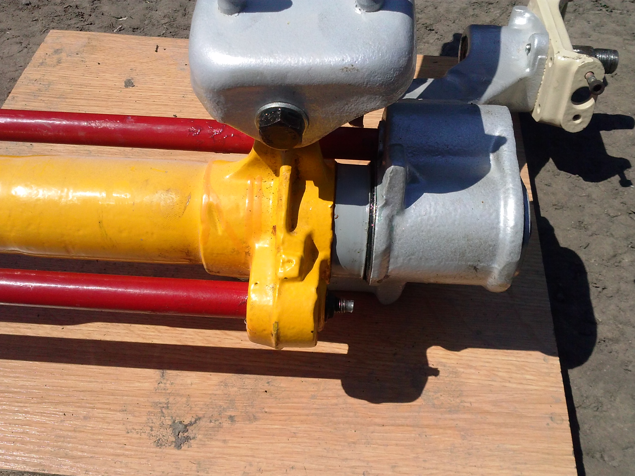

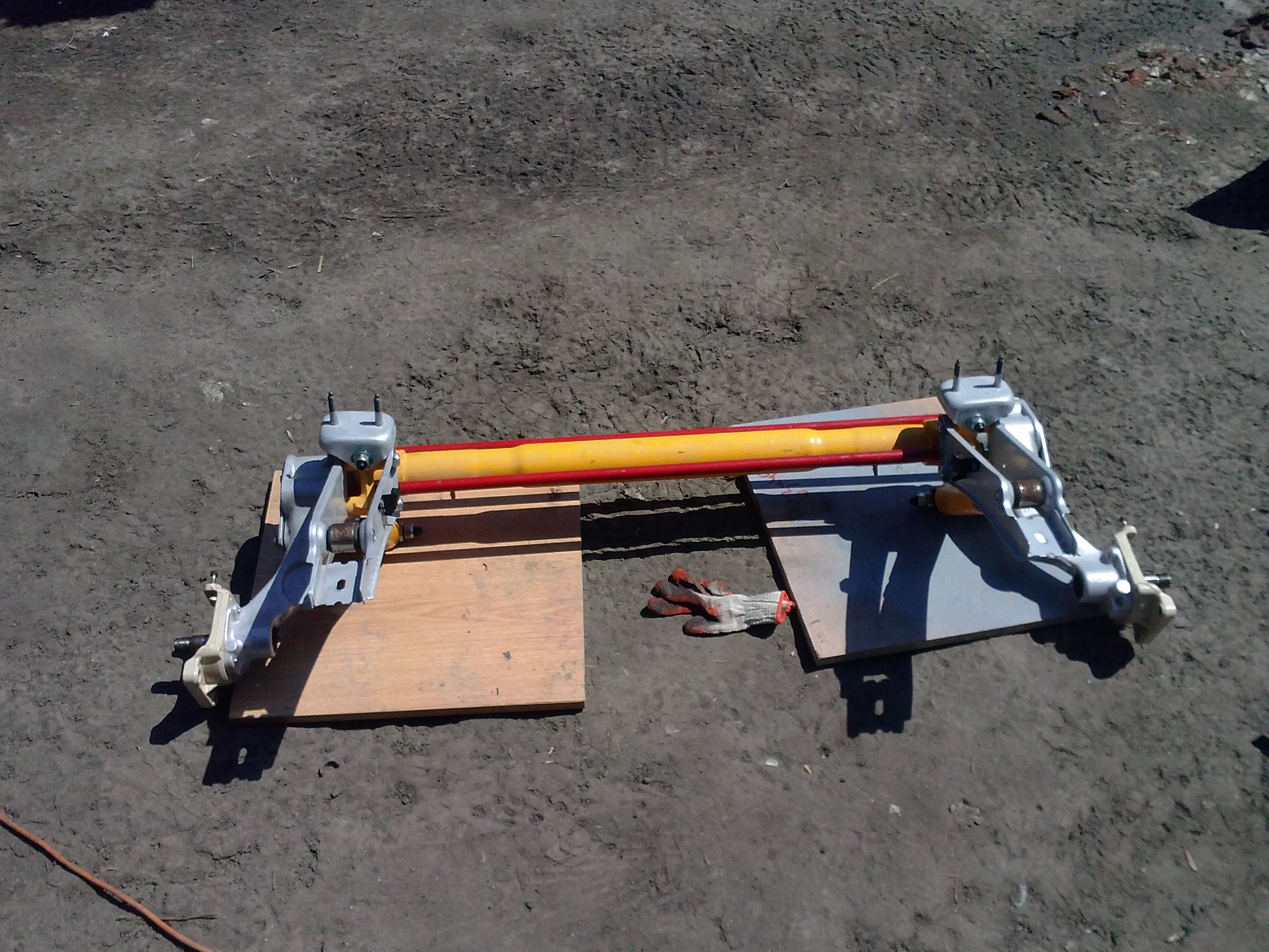

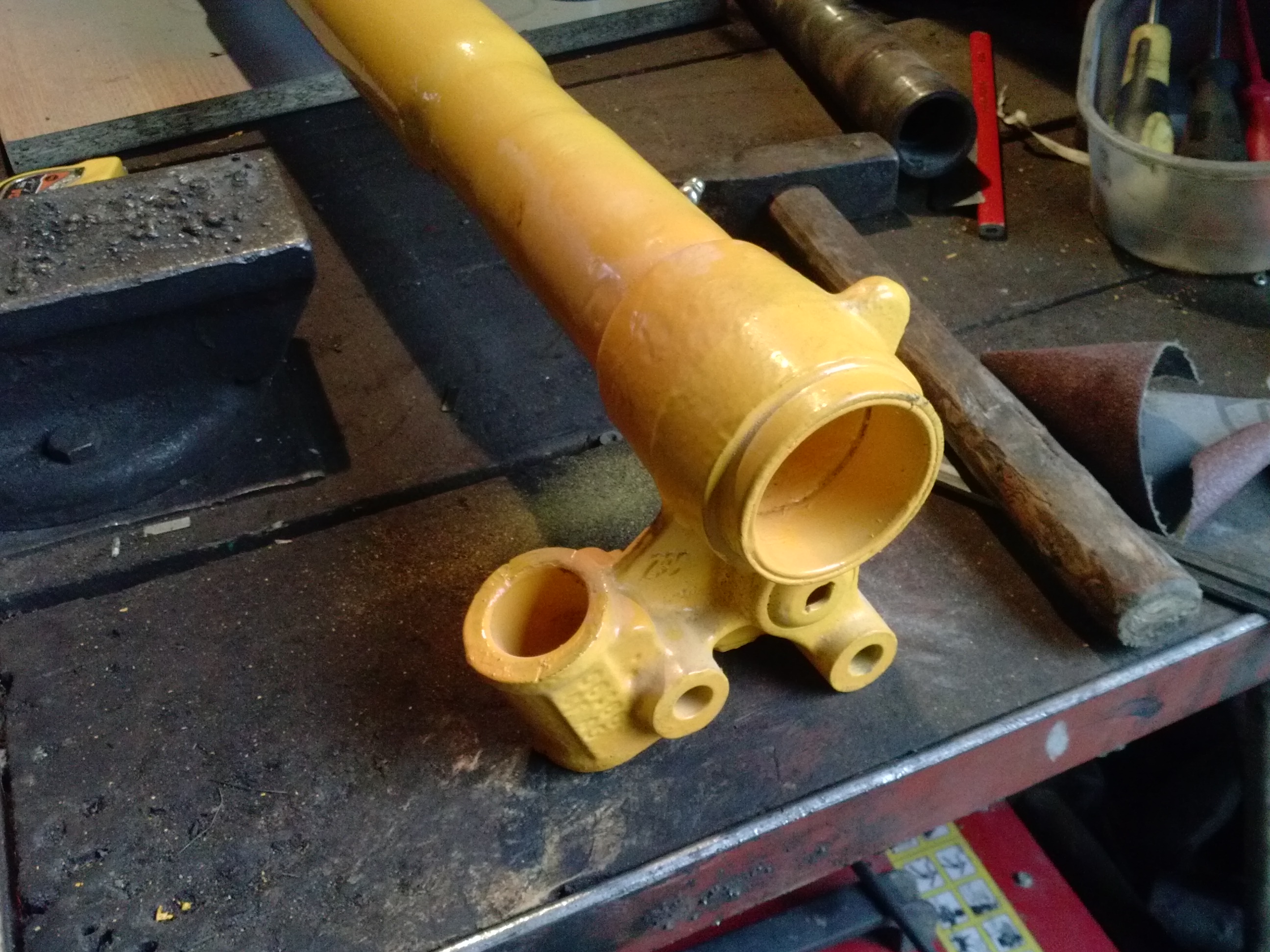

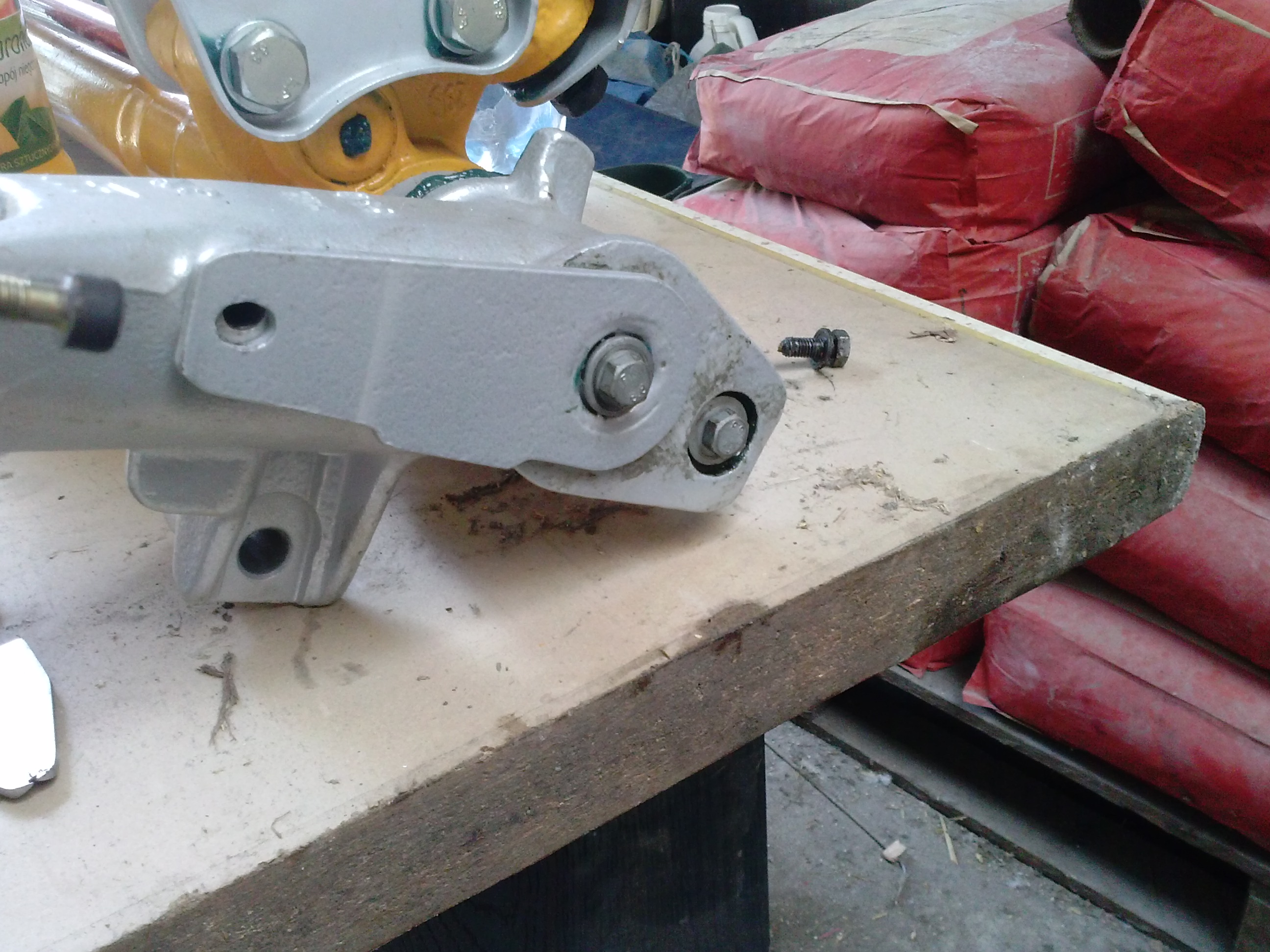

Minął przeszło rok od zrobienia puzzli z belki no to się zmobilizowałem i zawiozłem do piaskowania&malowania.
W grudniu z racji ogólnej walki z hałasem jak i walnięcia w studzienkę na wstecznym wleciał katalizator, wyleciał środkowy tłumik bo się klarius tesh rozleciał i hałas zamieszkał w końcowym tłumiku. Jest głośno, jest fajnie

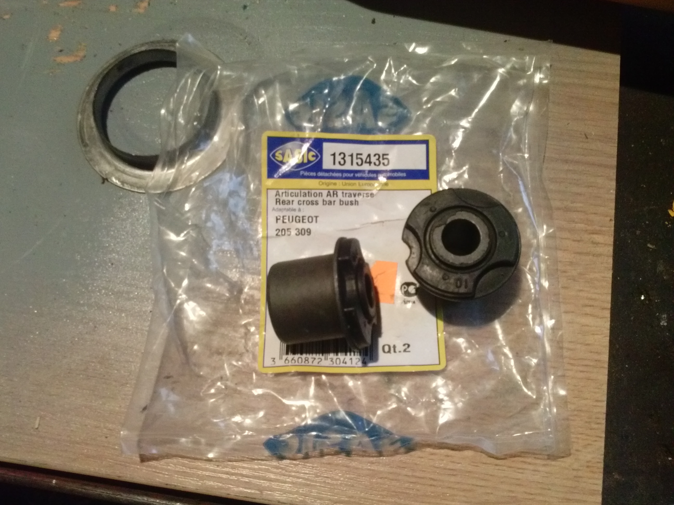

Re: Peugeot 205 GTI Griffe 908

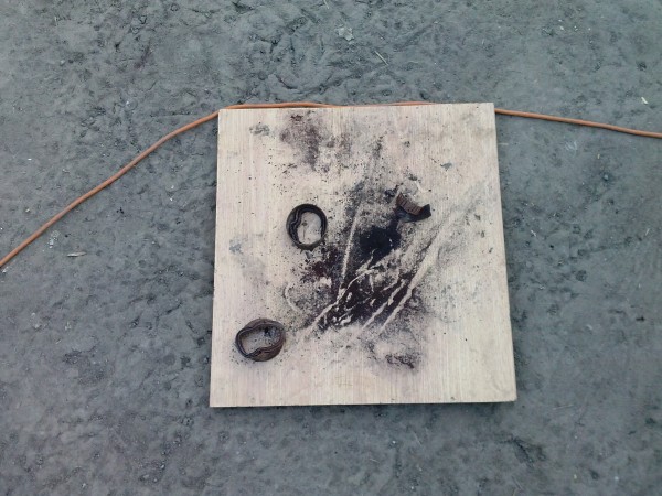

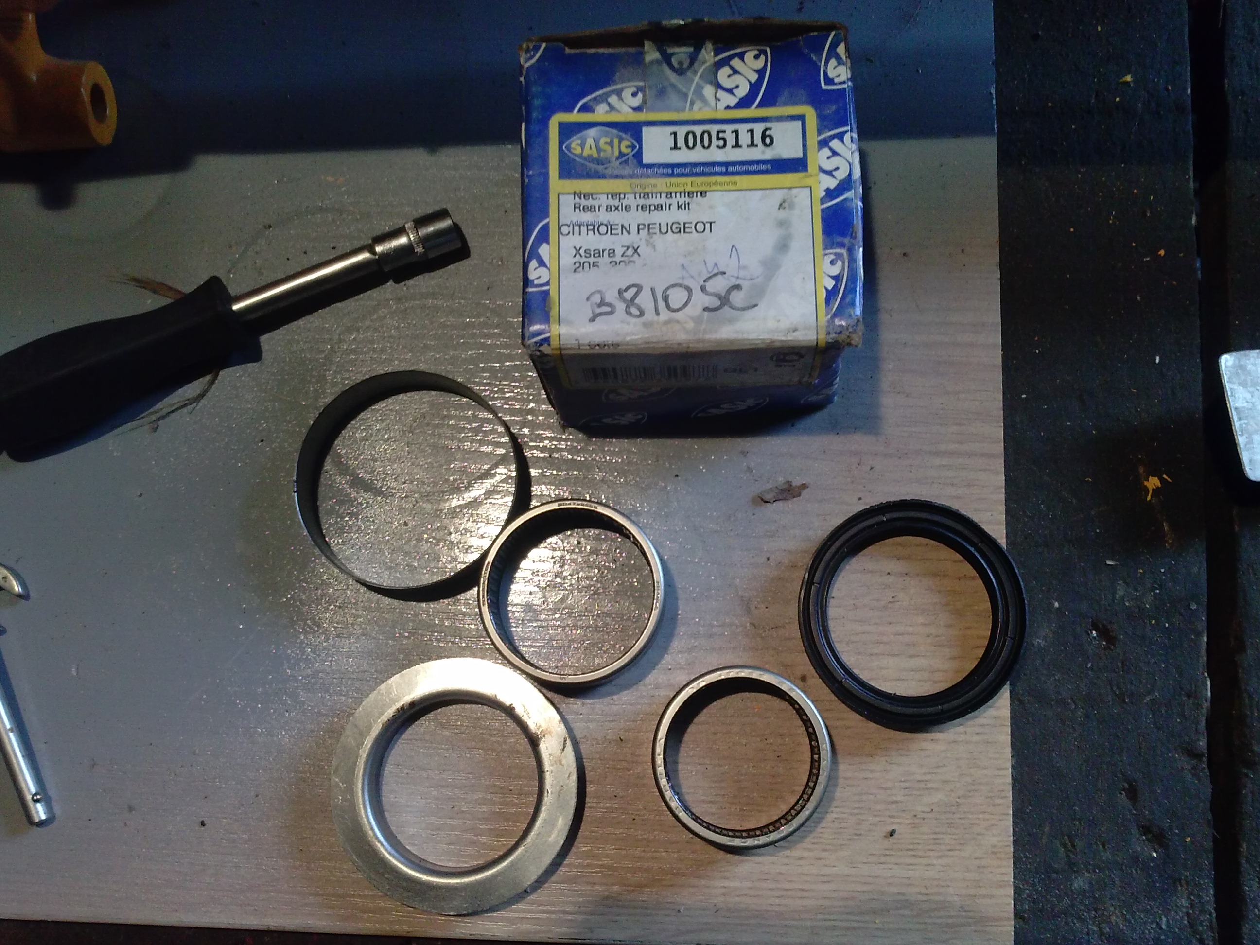

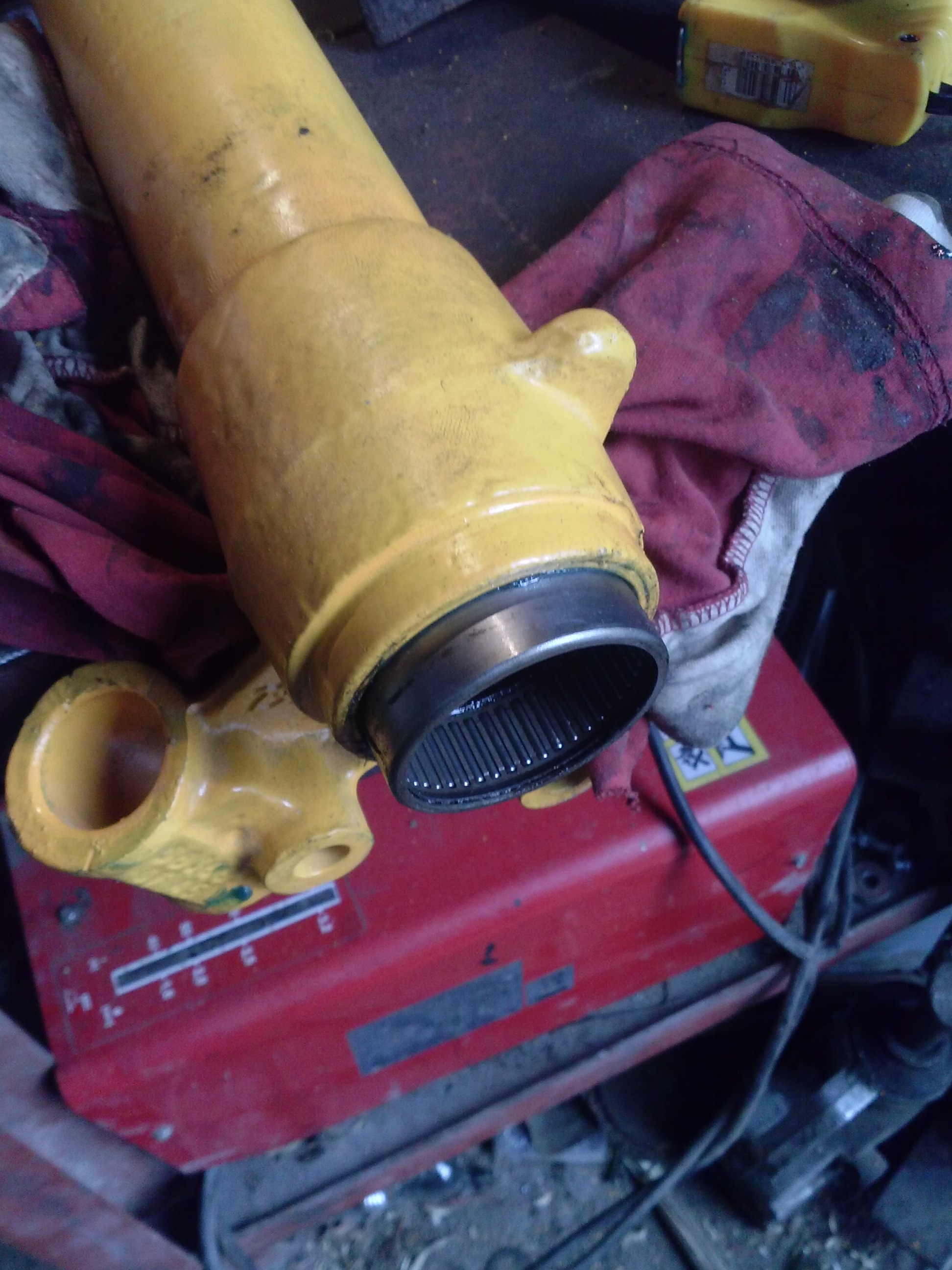

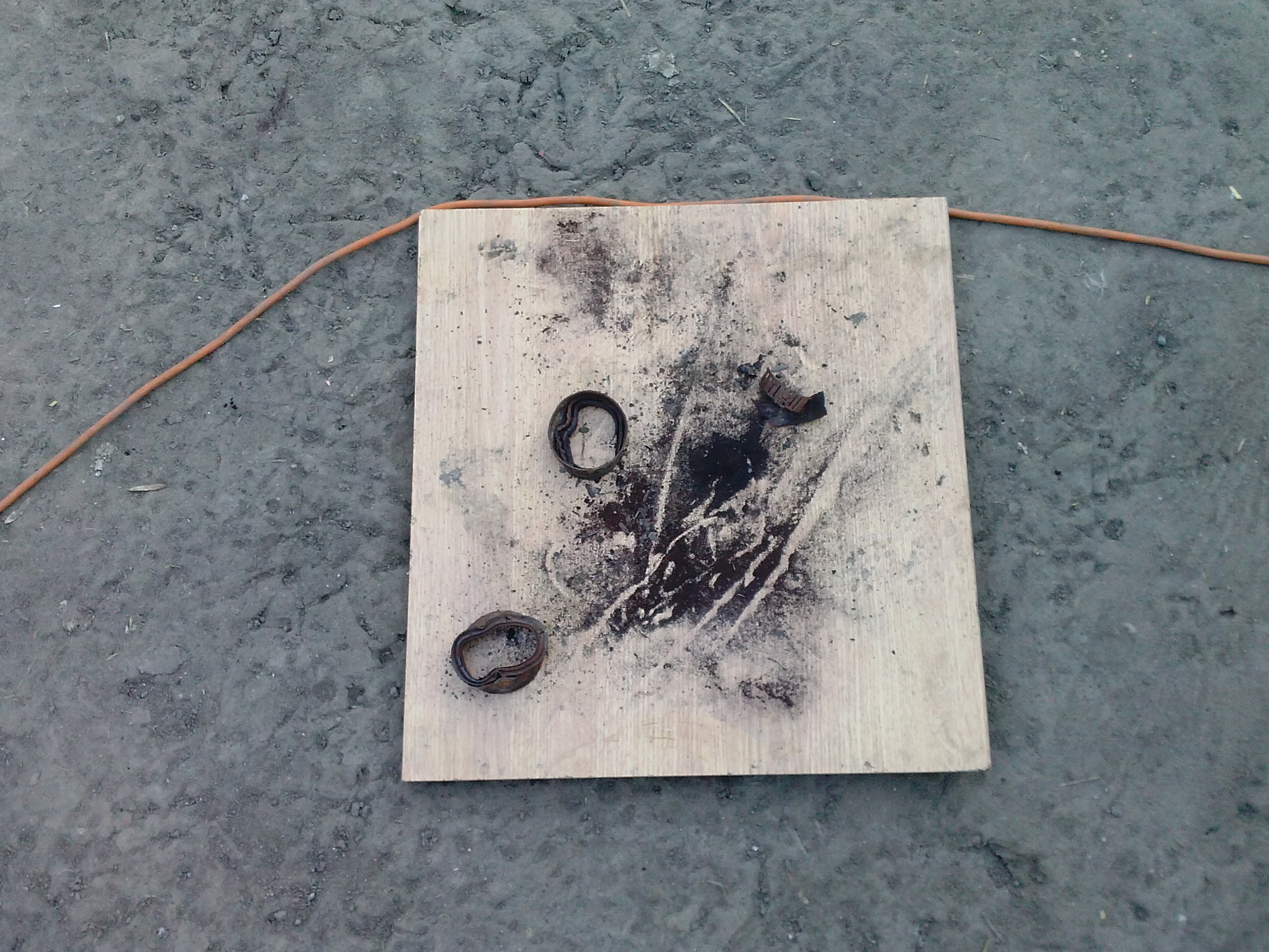

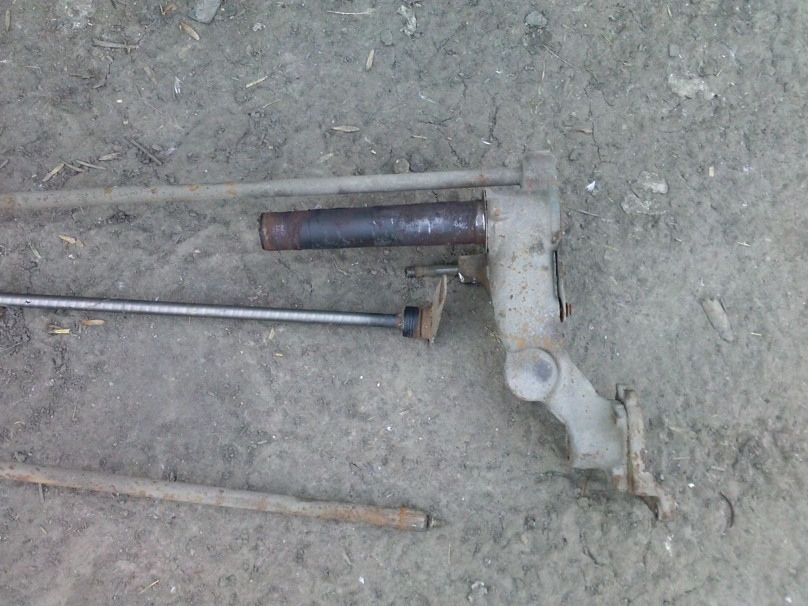

Kto był na zlocie ten słyszał moją belkę
wbrew pozorom rdza całkiem nieźle "pracuje"

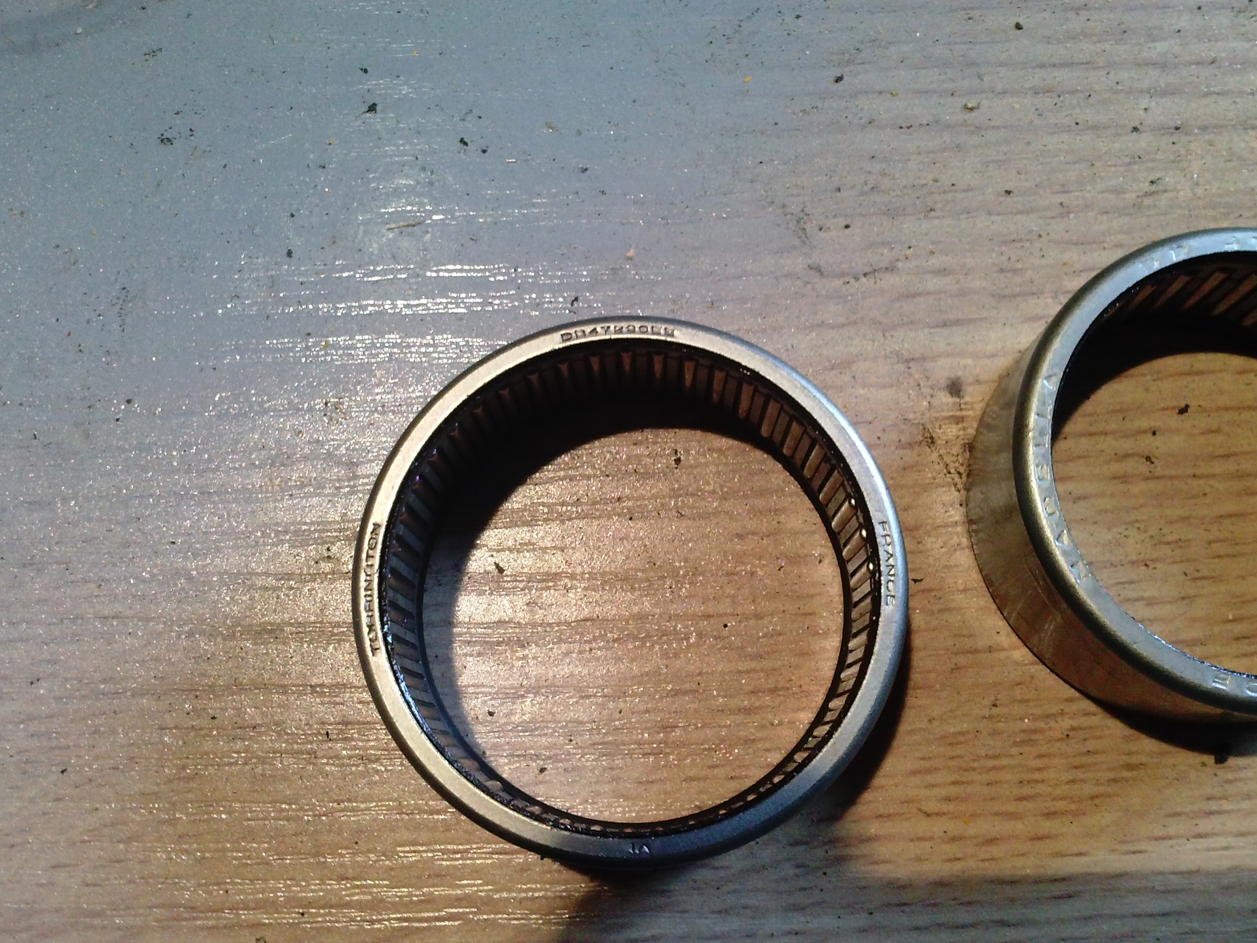

a tu łożyska

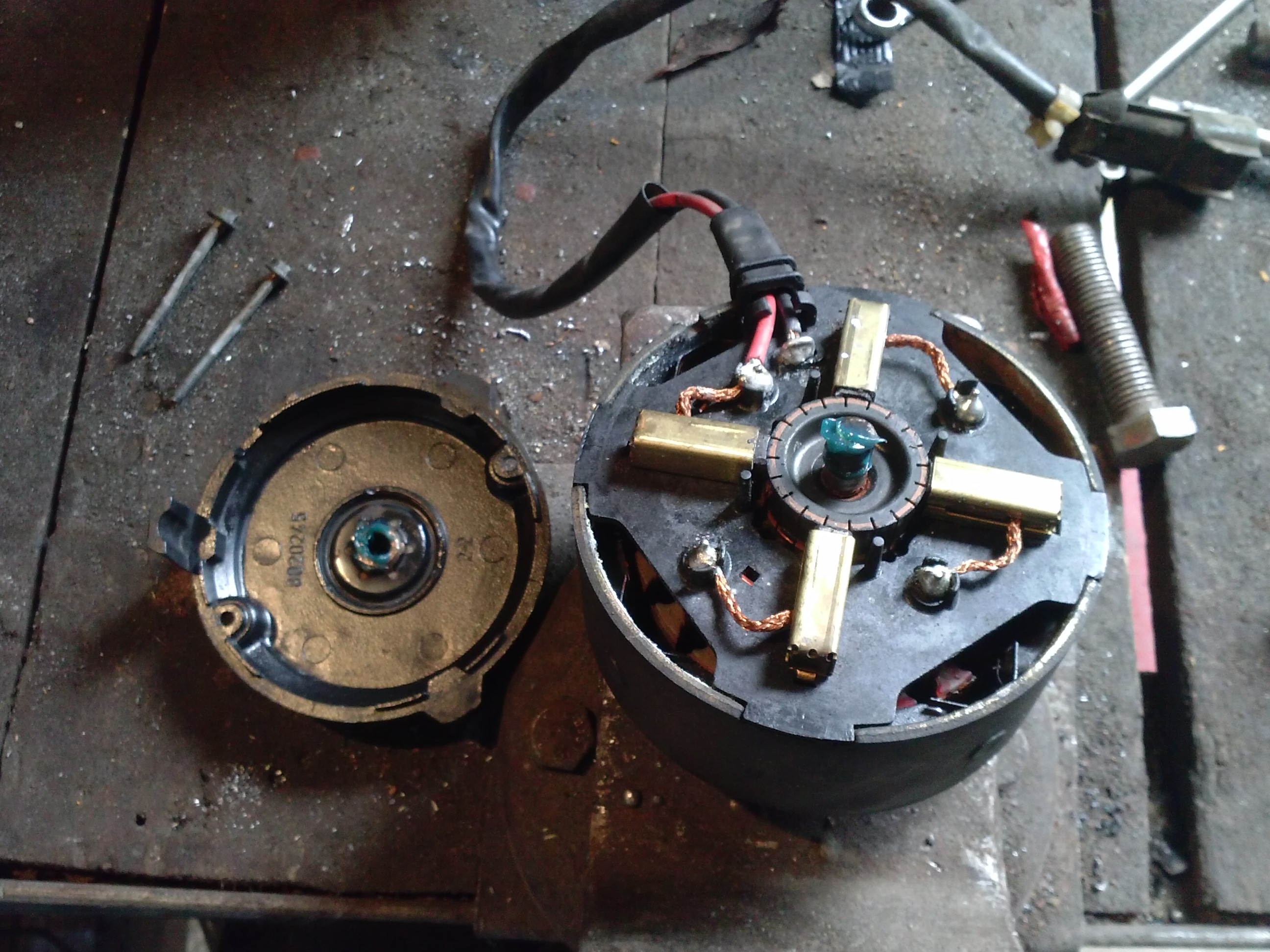

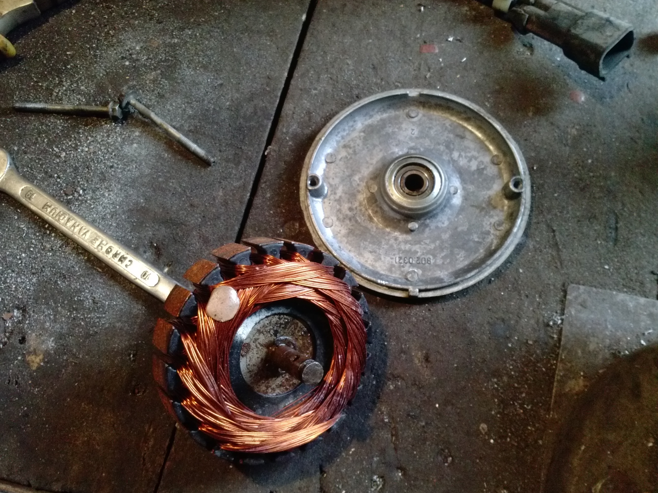

A to temat sprzed zlotu, mocowania magnesów skorodowały i zblokowało jeden z wentylatorów
