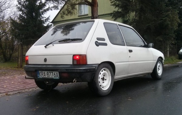

No jakoś leci, gdybym nie musiał przekładać silnika, pewnie więcej by było ogarnięte, ale... :mrgreen: Dzisiaj troche po upalałem, nie wszystko git, nie wszystko poregulowane, cosik tam sie przytłucze.. 8)7 Ale jest radośc straszna ! :D

łapka w górę _O_
GTI_Efekt Masy Obrazek
Re: Biały Peugeot 205 1.4 Accent
No cóż, feniks z popiołów :D
Posty: 6946
Cieszę się, że maszyna już jeździ _O_
Kiedy można wpadać na oględziny? Przy okazji bym obczaił powstawanie projektu GTI, który jak mniemam buduje się nieopodal...
Wielki szacun, po tym wypadku z tyłem wielu z forumowiczów zapewne oddało by bude na złom i tylko graty przełozyło by do drugiej budy a Ty postanowiłeś na tej samej budzie wszystko odbudować. Szacun dla Ciebie za cierpliwość do tego autka

Jednak projekt obudził podziw nawet wśród niedowiarków. I to się nazywa zamiłowanie :)

RafGentry pisze:Cieszę się, że maszyna już jeździ _O_
No, w zasadzie codziennie jestem w domu popoludniami także kwestia do ustalenia.
Dzięki za dobre slowo :D Sam nie wierze, normalnie , ze wóz się podoba. No proszę ;)
Posty: 6946
Znasz mnie Pyzio, więc wiesz, że zaraz bym kręcił nosem, że tu dwa różne plasticzki, tu nie ma blendy, znaczków no i kapselki by się przydały do felg :lol:
Ale w sumie to patrząc na to, jak ta buda wyglądała wcześniej, jestem pełen podziwu że miałeś zapał składać to do kupy. Jednocześnie wiem, że sam bym nigdy tak nie zrobił i poszukał zdrowej karoserii, ale to już Ci pisaliśmy wcześniej...
Co dalej planujesz przy aucie? Jak ma docelowo wyglądać z zewnątrz i w środku?
