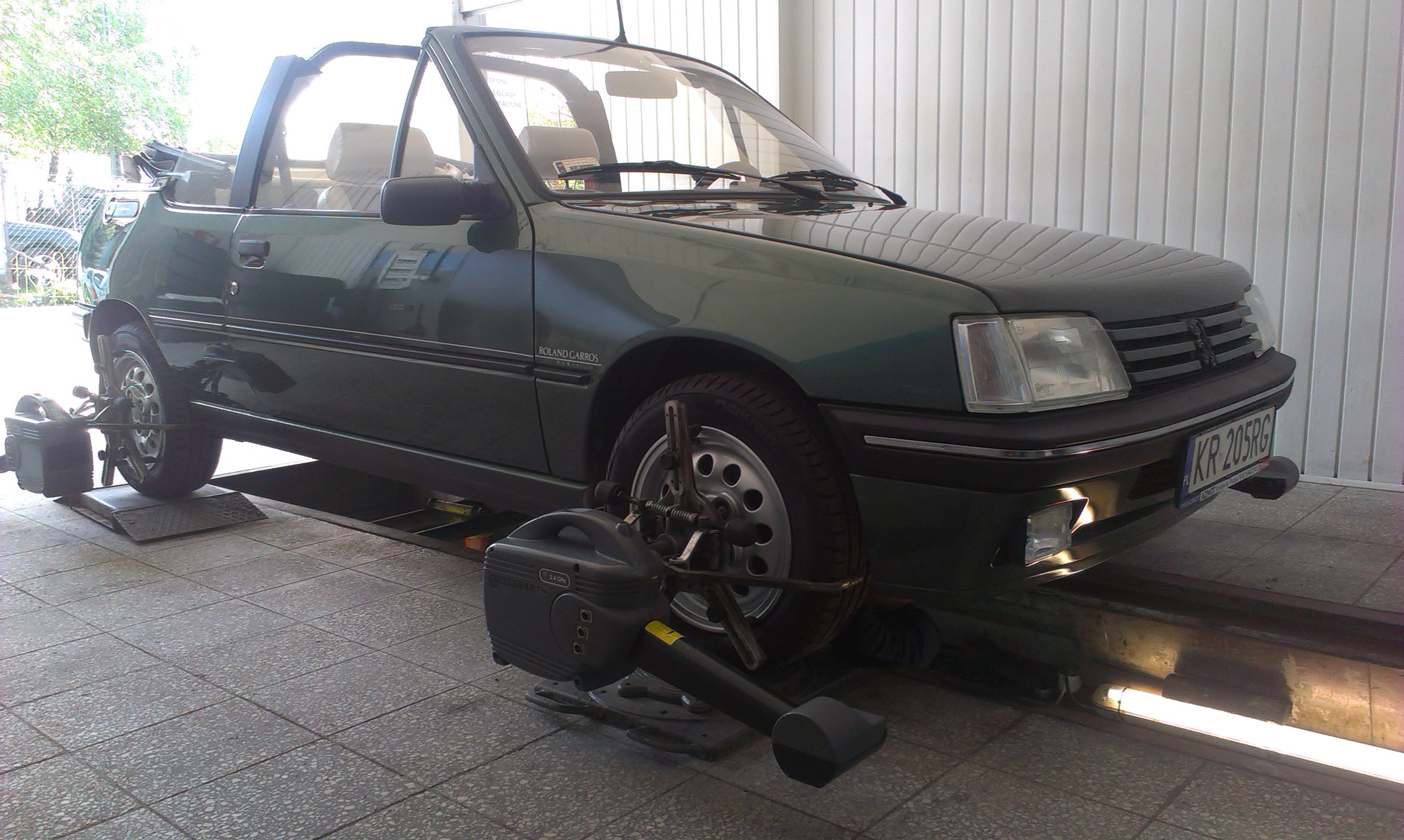

Coś mi jeszcze do końca nie pasowało z zawieszeniem po prawej stronie. Jako że miałem w planach robić zbieżność pojechałem na szarpaki. Niestety prawa zwrotnica ma wyrobione gniazdo. Mam zapasowe zwrotnice od cti. Wydaje mi sie że poza piastą zwrotnice nie różnią się od tych z 1,4? Piastę sobie przełoże bo i tak musze wprasować nowe łożysko. Ma ktoś jakieś przemyślenia?

Posty: 4915
Re: RG cabrio - drugie życie by Józek
Jesli polosie w CTI byly na maly wieloklin, to podejda do 1.4

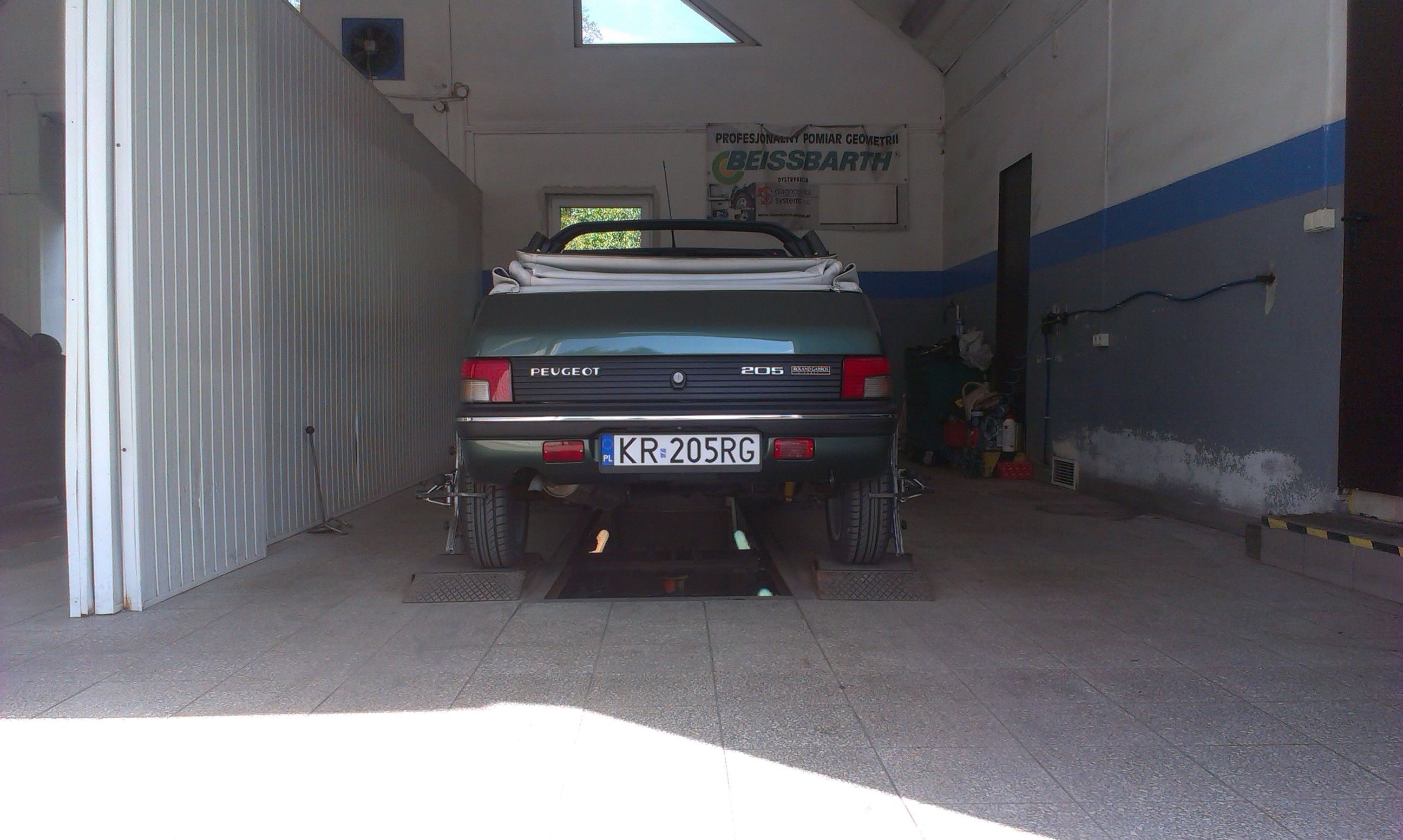

Zgodnie z moimi podejrzeniami zwrotnice z Cti i 1,6 GTI różnią się jedynie piastą od zwykłych zwrotnic. Garros dostał więc mix: zwrotnica z CTI, nowe łóżysko FAG i stara piasta. W końcu mam 100% sprawne zawieszenie:) Zrobiona została zbieżność. Stary peugeot wywołał w stacji kontroli pojazdów bardzo dobre wrażenie. Do tego stopnia ze diagnosta przyprowadził strapionego właściciela nowego Leona co do którego było szereg zastrzeżeń, żeby pokazać mu jak powinien wygladać samochód przyjeżdżający na przeglad...
