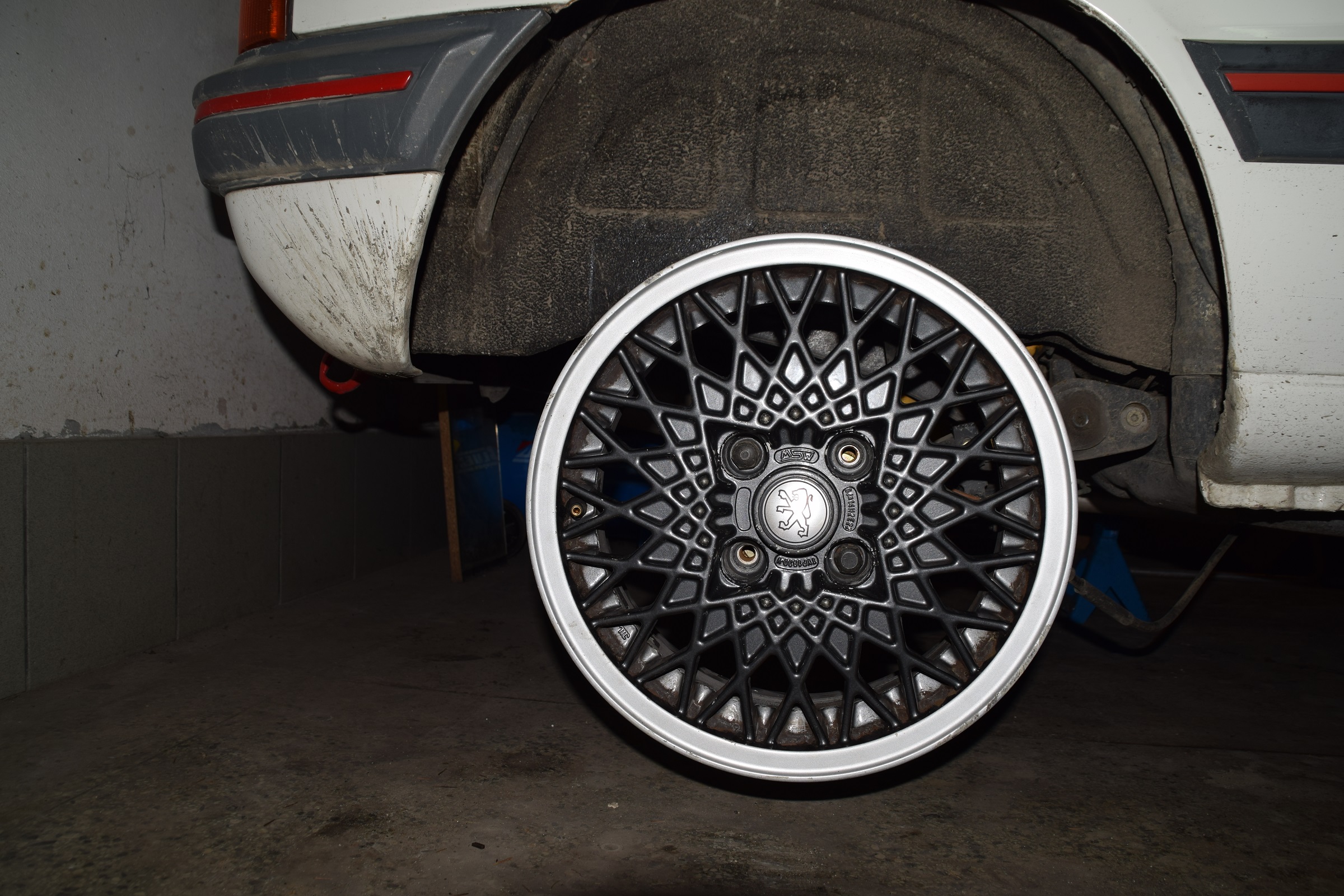

Czaderskie są! 14'tki to dobry rozmiar do XS'a

Re: 205 XS Leżak, Tortue Géniale
Tylko brakuje jednego dekielka, więc jakby ktoś gdzieś widział to proszę o info.

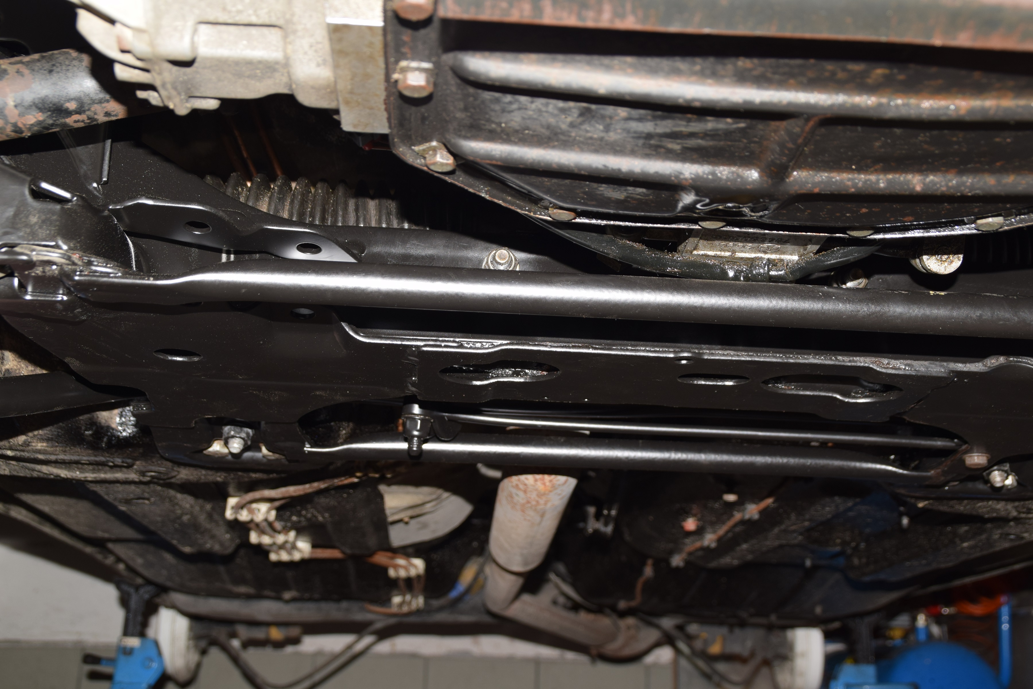

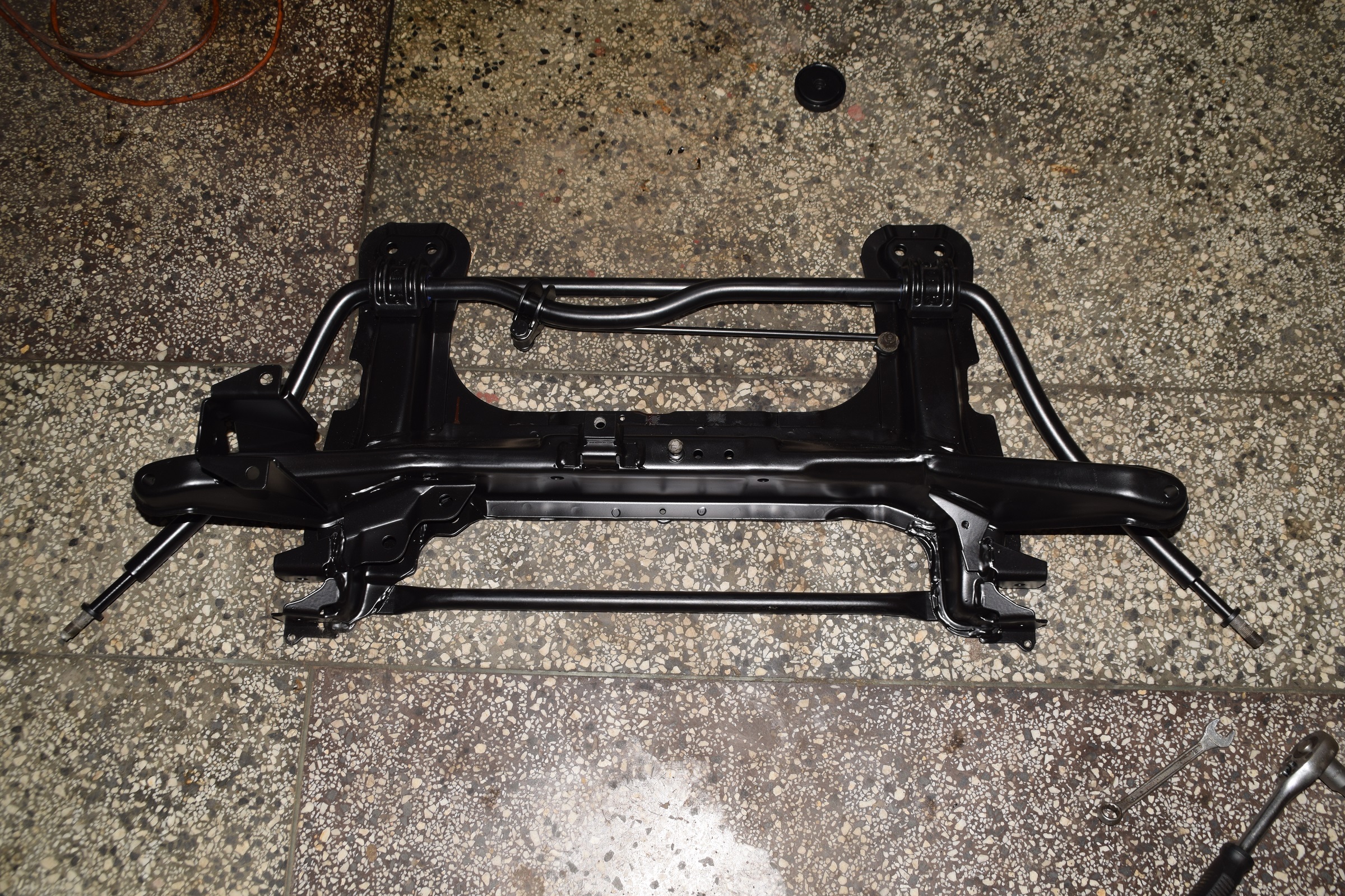

Dziś w chwili wolnego złożyłem sanki do kupy i przymierzyłem nową felgę.
I tu pytanie związane z sankami: lepiej zamontować je osobno czy razem z amortyzatorami i całą resztą?
Felgi na wypasie, udany zakup!
Wymieniając zawias na gti muszisz od razu wsadzić amory z uchwytami łączników bo bez staba pug bedzie bujał jak łódka
Sanki zostają oryginalne, tylko je odświeżyłem.
Pytanie o montaż w kontekście uporczywości. Czy więcej roboty i wkurwu będę miał przy pakowaniu całości czy osobno.
ja bym mocował w całości, ile ja się naprzeklinałem podczas wymiany wahacza w garażu to moje....
ale są zdolniejsi na tym świecie.
Wymiana amorka na złożonym wozie to nie taka tragedia - śruba na zwrotnicy, ze 3 śruby mocowania u góry i już.
U siebie zakładałem najpierw sanki z wahaczami, a potem dopinałem kompletne amortyzatory razem z piastą. W dwie osoby poszło bardzo sprawnie
Znam to, dlatego teraz wolę zapytać czy jest jakiś łatwiejszy sposób.woocash pisze:ja bym mocował w całości, ile ja się naprzeklinałem podczas wymiany wahacza w garażu to moje....
Dla potomnych: Sanki najlepiej zakładać z założonymi wahaczami.

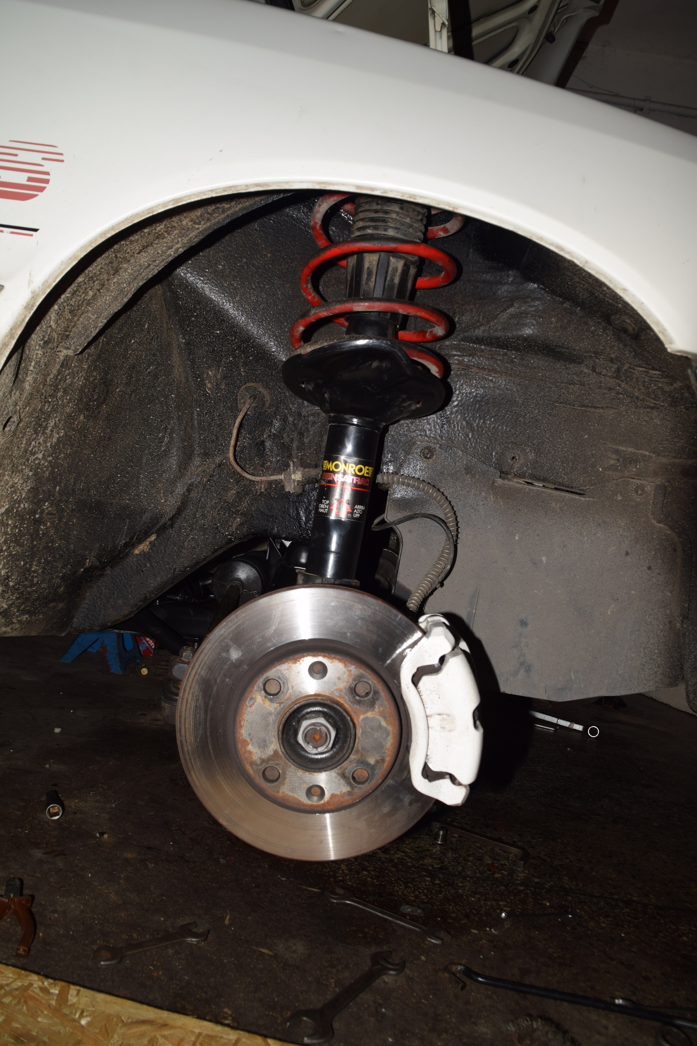

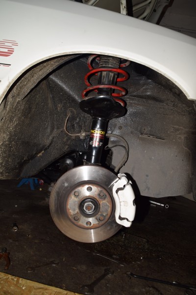

Przedni zawias prawie skręcony do końca. Nowe amorki już na miejscu. Wleciał dziś także długo nieobecny odbój tylnej belki. (w końcu
Zacnie to wszystko wygląda. Postarałeś się
