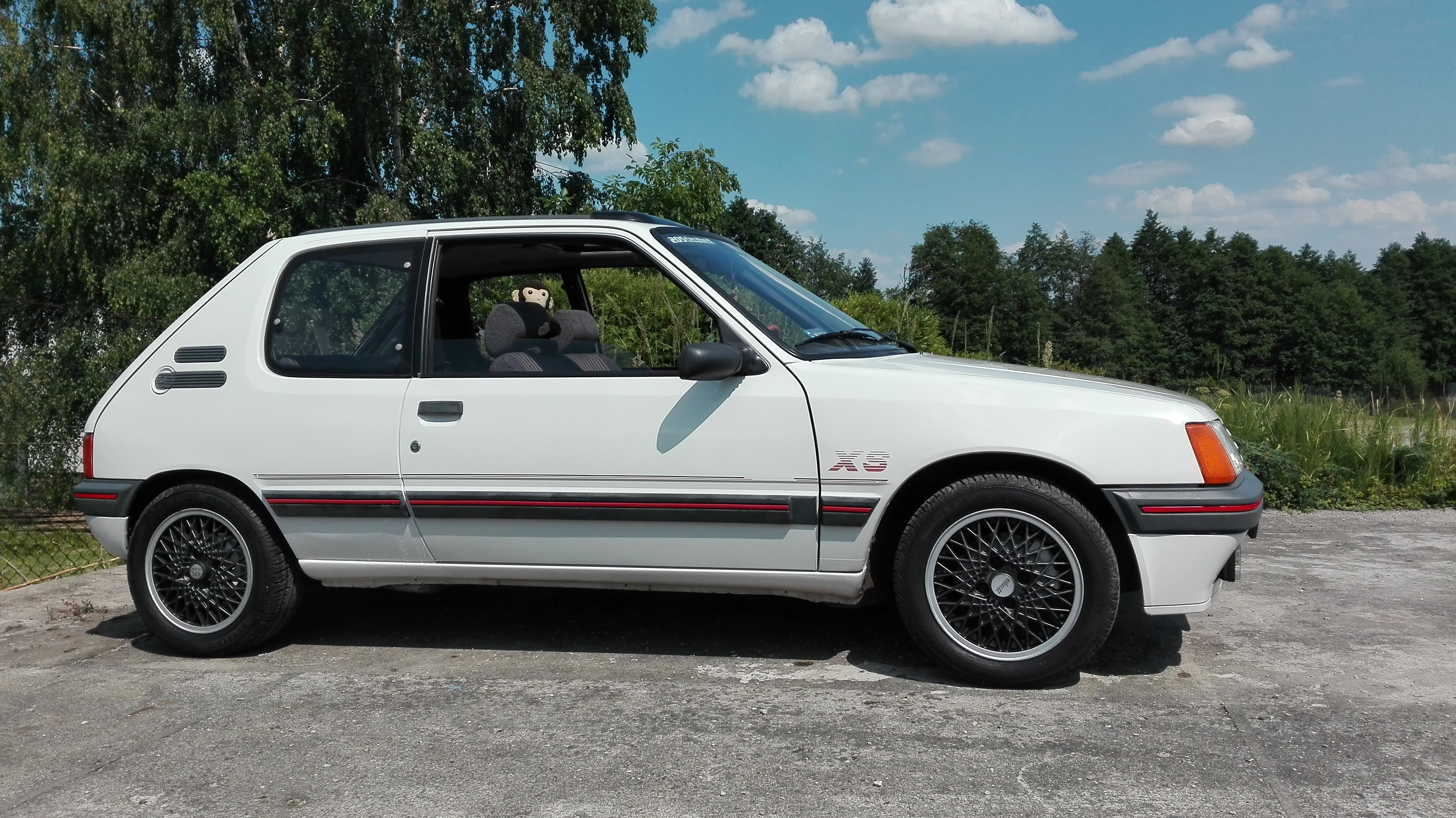

Super wyglada na tych kolach! Jakie opony w koncu kupiles?
- simon3
- Posty: 1082
Re: 205 XS Leżak, Tortue Géniale
Zdecydowanie lepiej niż na SL'ach

Odnośnie zbieżności: jak najbardziej jadę na ustawienie profesjonalnym sprzętem. Chcę porównać na ile udało mi się ustawić prawidłowo koła tą metodą.
Opony Semperit 185/55.
I owszem na tych felgach nie wygląda jak traktor

Wygląda świetnie na tej feldze. Zmiana na duży plus!
Pokaż jeszcze rzeźbę bieżnika. To koło ma 6 cali, czy 5.5 szerokości?

Kiera chodzi teraz lżej niż w Clio II ze wspomaganiem, którym jeżdżę na co dzień. No i prowadzi się o wiele stabilniej ale to raczej zasługa nowych amorków i zmiany gum na stabilizatorze.
Koła mają 6 cali. Opony nowe ale z 2008 roku. Budżet przemówił na ich korzyść.
Ten wzór bieznika
Ten wzór bieznika

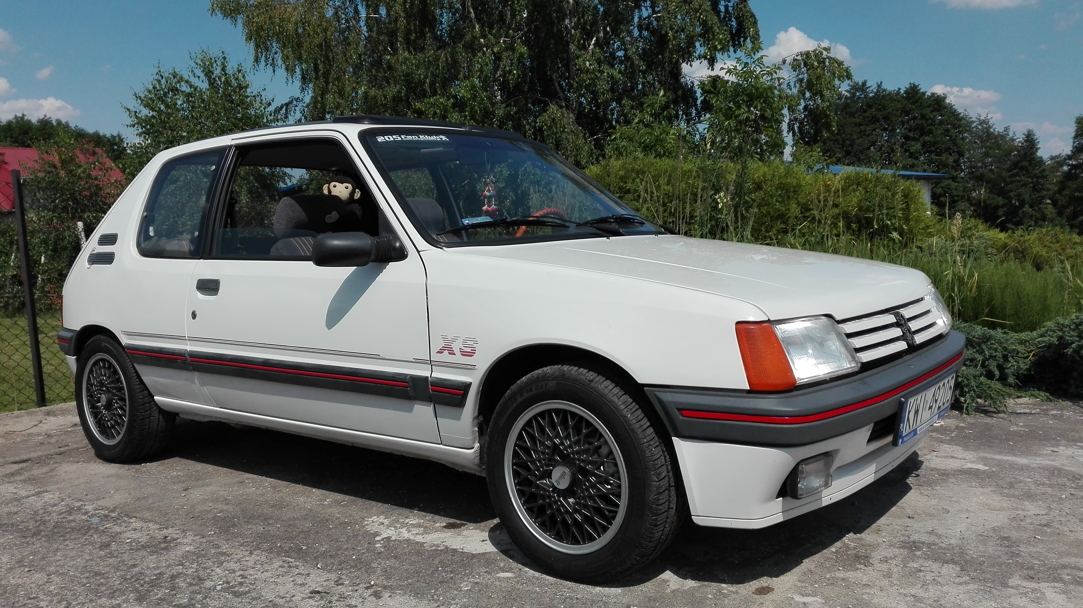

Zbieżność poprawiona przegląd zrobiony. Panowie w warsztacie mocno się dziwili, że samochód 30 letni może być w takim stanie.
Diagnosta piał z zachwytu. Poza tym spoko gość.
Po zrobieniu zbieżności metodą na lesery i miarki jednak było trochę do poprawy. A może po prostu za mało się przyłożyłem.
Oficjalnie można jeździć, oczywiście poza kilkoma rzeczami, które muszę jeszcze ogarnąć a które nie przeszkadzają w jeździe (poza nie działającym licznikiem).
Korzystając z faktu, że niewiele mam do roboty w pracy, zabrałem się za mycie Żółwia. Mam nadzieje, że nie ściągnę tym deszczu.
