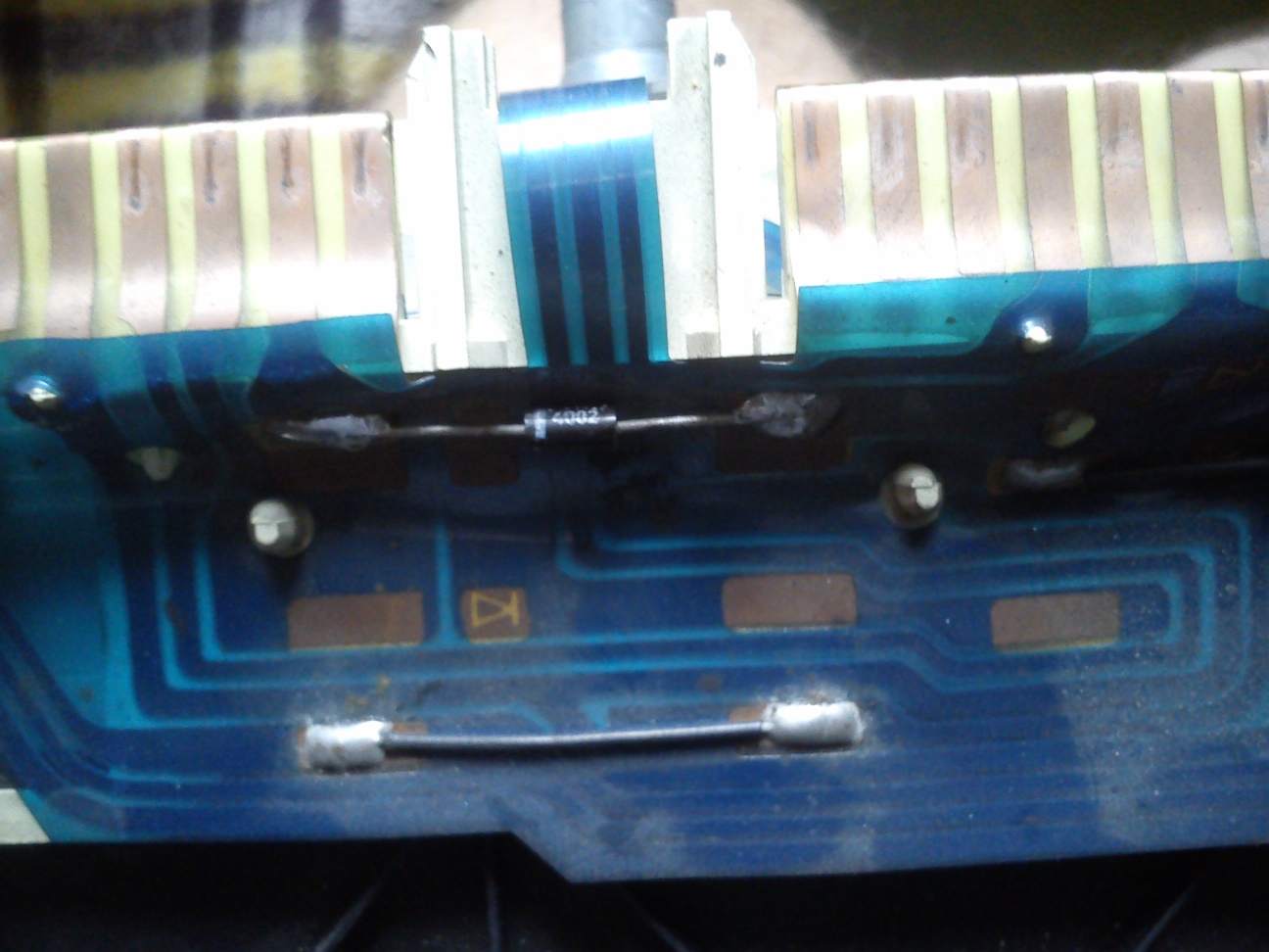

13) naprawione działanie kontrolki stop i kontrolki temperatury płynu chłodniczego (przyczyna usterki: przepalona dioda prostownicza w liczniku) i inne drobiazgi, o których nawet nie warto pisać.

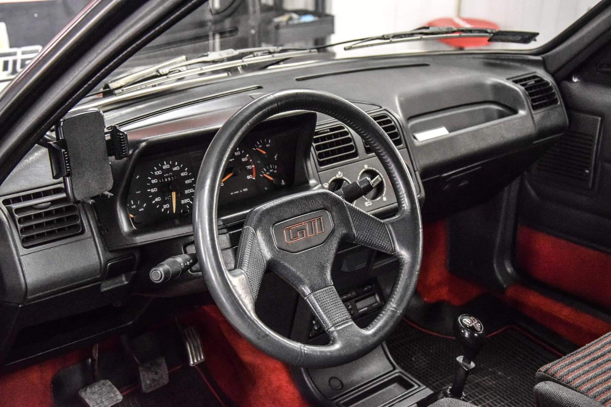

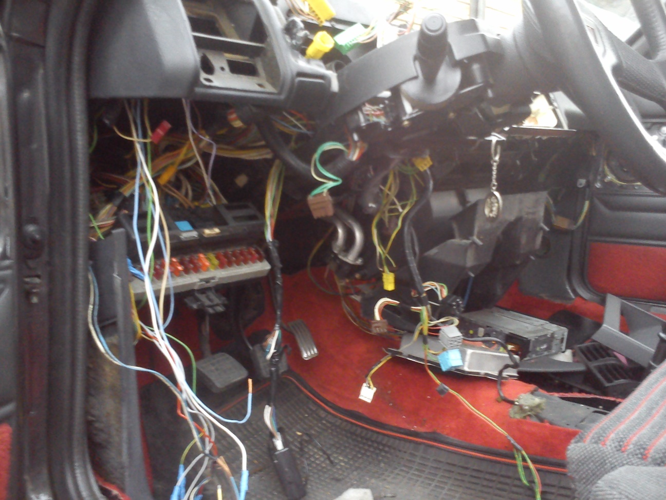

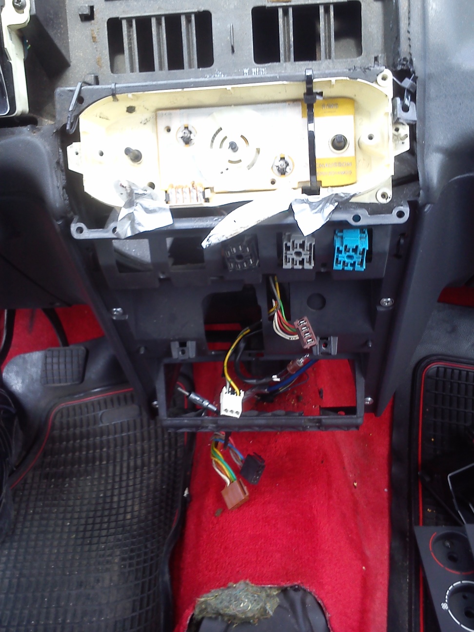

W ostatnim tygodniu zabrałem się wreszcie za wymianę deski rozdzielczej. Stan poprzedniej był opłakany. Bebechy na wierzchu: Przy okazji założyłem wiązki drzwiowe do centralnego zamka i siłowników szyb.

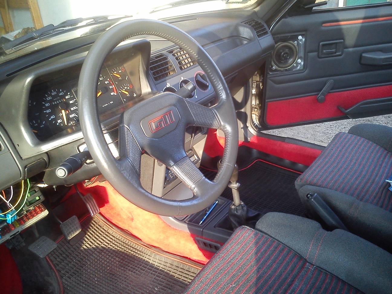

Tu już kokpit nabiera właściwego wyglądu Wczoraj zakończyłem montaż centralnego i elektrycznych szyb. Wszystko zrobione na oryginalnych wiązkach i podzespołach, bezinwazyjnie. Gdyby była potrzeba przywrócenia Exporta do wersji fabrycznej to nic nie stoi na przeszkodzie. Ale póki co udogodnienia zostają.

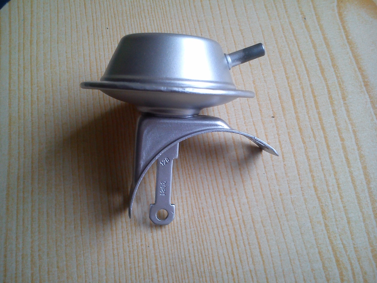

Zapomniałem dodać, że auto odzyskało brakującą moc po prawidłowym ustawieniu kąta wyprzedzenia zapłonu i po regeneracji podciśnieniowego przyspieszacza zapłonu.

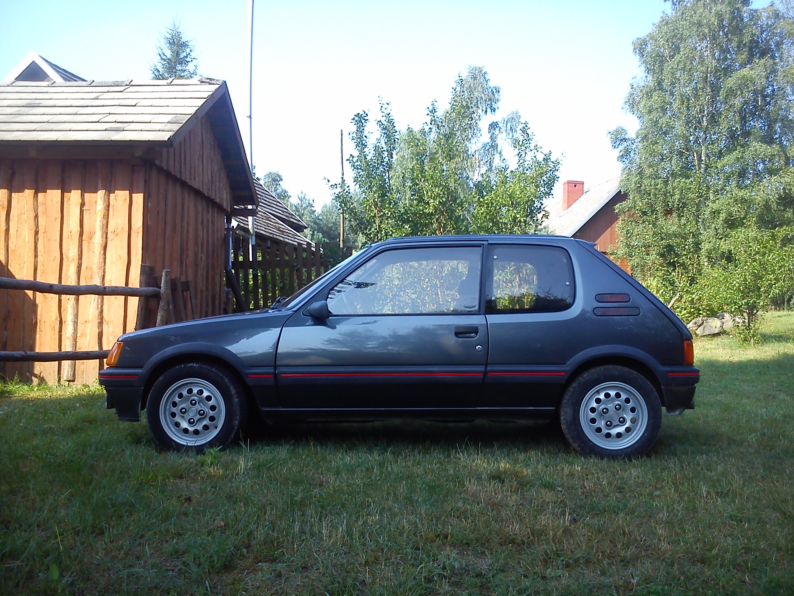

Na koniec kilka aktualnych zdjęć.

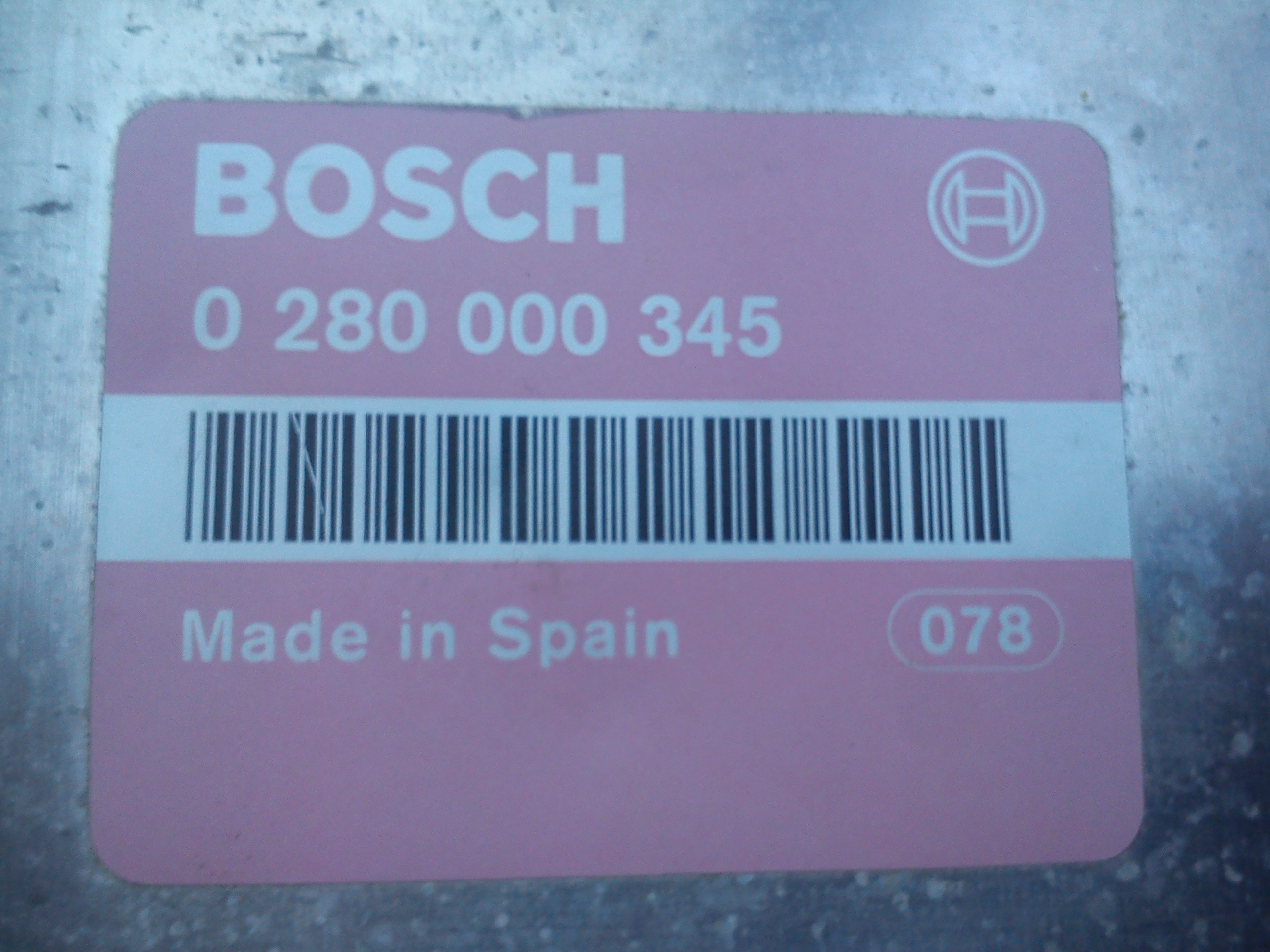

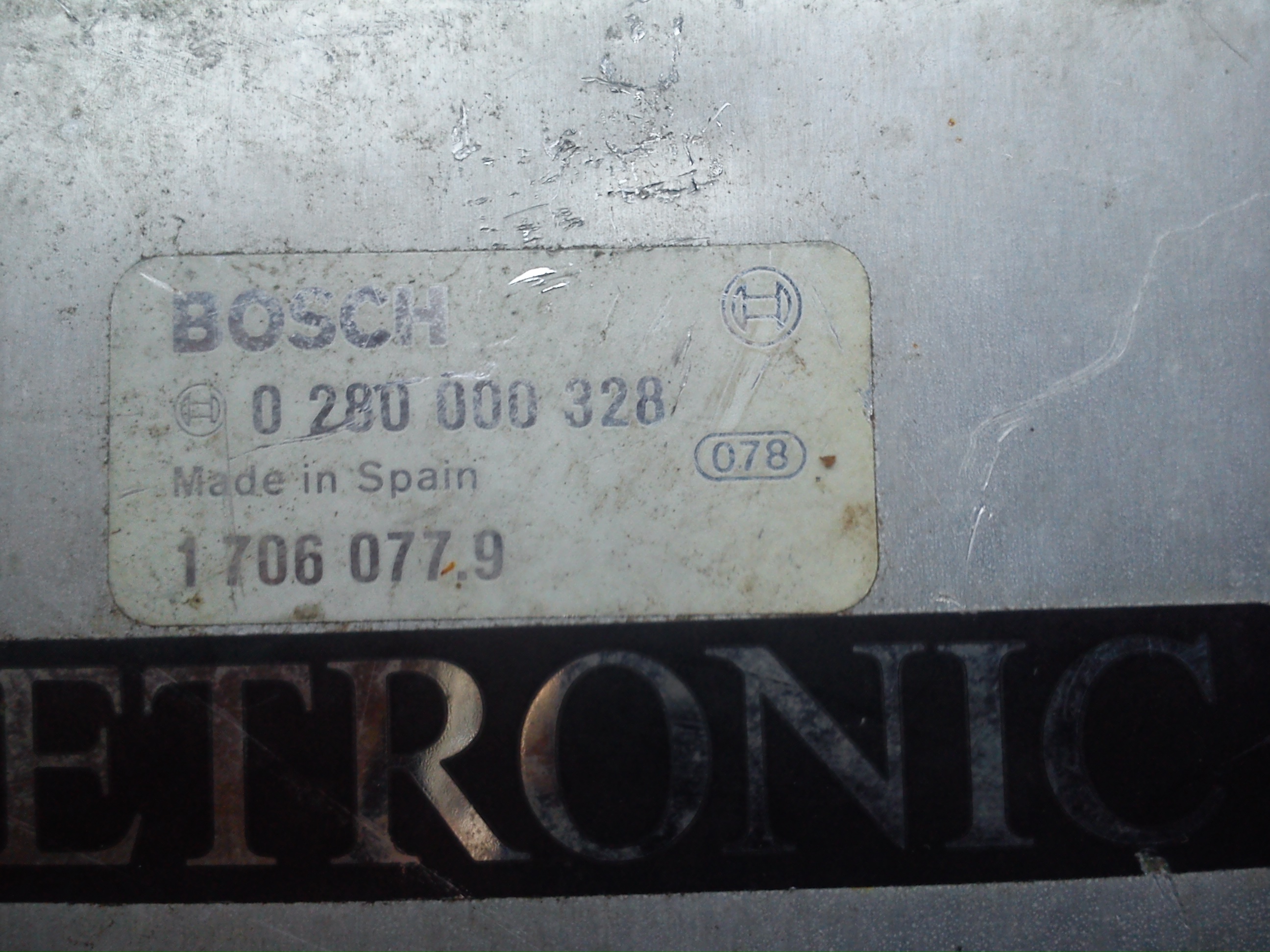

Zagadka gaśnięcia auta na ciepłym silniku rozwiązana.
Przyczyną był niewłaściwy "komputer". Po założeniu sterownika dedykowanego do XU9J1 (pozdrawiam 2mouse
) Export trzyma obroty książkowe (900) nawet przy obciążeniu.
Ze względu na wymianę sterownika konieczne było ponowne ustawienie kąta wyprzedzenia zapłonu.
Przy okazji zniknął problem rozruchu zimnego silnika. Obecnie GTI pali na dotyk, bez wspomagania się pedałem gazu. I na koniec, z wizytą u Brata

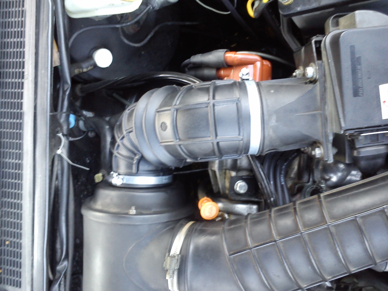

Podziękowania dla Tommy'egoLee
za pomoc w zdobyciu gumowego przewodu dolotu.
Fabrycznie nowy nabytek już na właściwym miejscu.

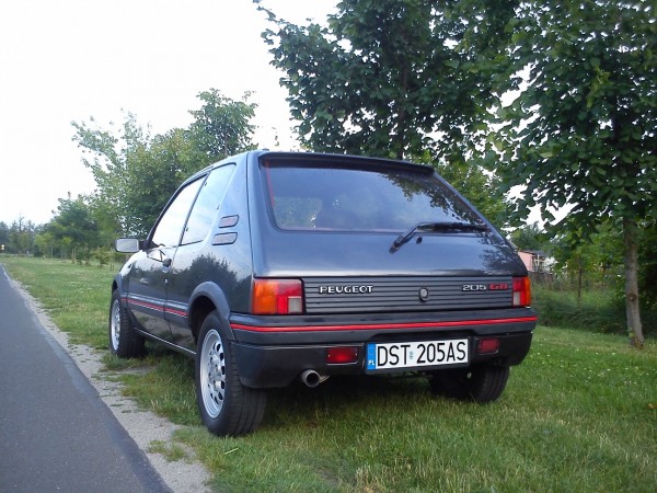

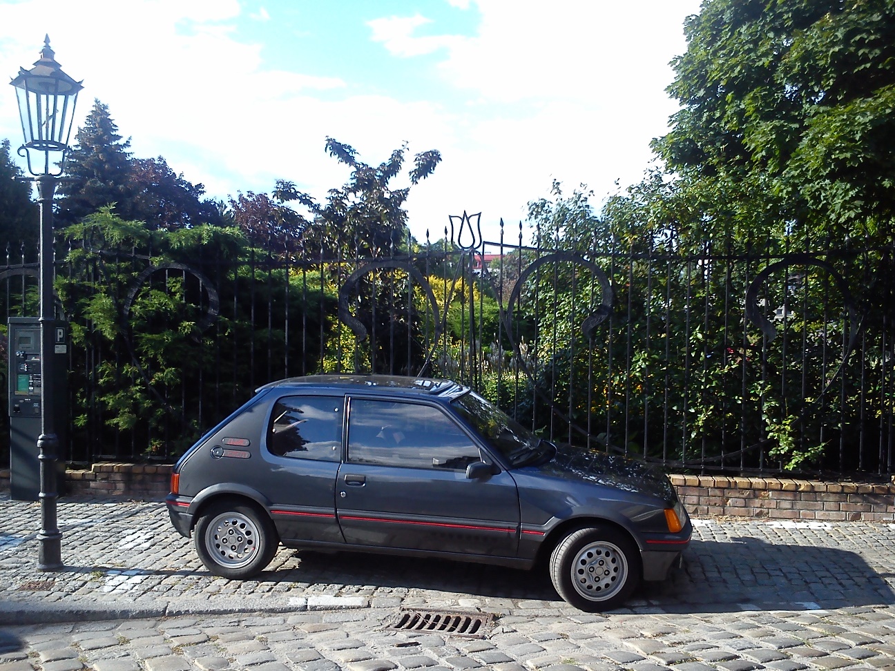

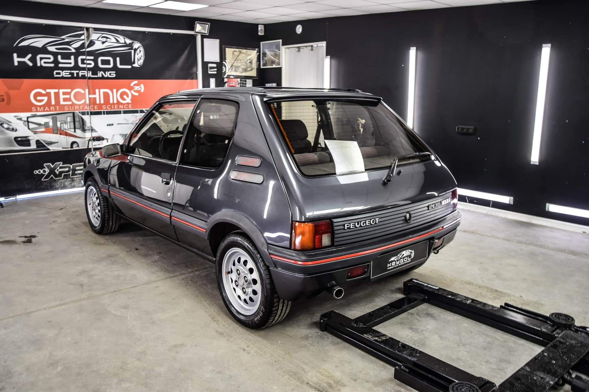

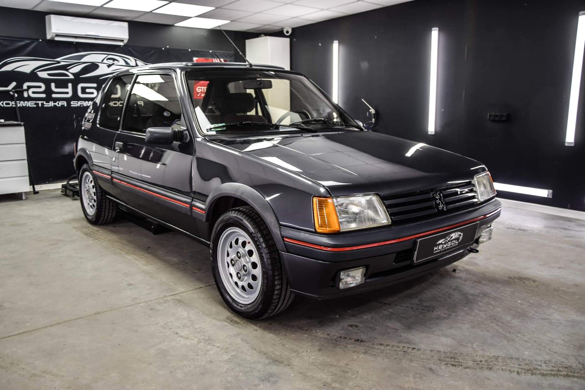

Pora na jakis wpis, bo znów kilka lat minęło. Zafundowałem 205-tce zabiegi poprawiające wygląd zewnętrzny i zabezpieczające lakier. Auto odmłodniało
co najmniej o 10 lat.

Świetnie! Wygląda bardzo ładnie. Faktycznie GTI prezentuje się młodziej.
@helterskelter, jak często nim jeździsz?

W okresie wiosenno-letnio-jesiennym auto wozi mnie do pracy 3,4 razy w tygodniu. Trasa ok.100 km dziennie.
