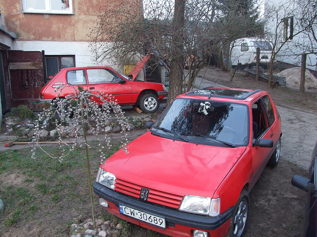

Pierwsze przymiarki i tak:
Przód bardzo ładnie równiutko z błotnikiem a na tył muszę dystans 10mm i będzie grało.
15 do forevera beginning.
Opony będą chyba 195/50/15
ObrazekObrazekObrazekObrazek

Dzisiejsze dokładne pomiary wskazują na to ze na tył trzeba będzie dać dystanse 15mm na przód 10mm
Et felgi 29
Posty: 4915
Re: 1,4 forever
A planujesz jakis wyzszy zawias ?
Z tego co pamietam to na tym zdjecia nadkola juz byly po lekkim profilowaniu.
kylo_k2
Posty: 363
Rejestracja: 18 sie sob, 2012 5:13 pm
Posiadany PUG: 205 forever 3D 1.4 1995r. Citroen C4 VTS, Nissan Terrano WD21
Lokalizacja: Warszawa - Konstancin
Re: 1,4 forever
Post autor: kylo_k2 »
Felgi maja 6" szerokości tak wiec są to wymiary takie jak w speedline z GTi które maja et ok 18. Jak dodam dystanse to biedzie Ok. Opony jednak będą 185/55/15 tak wiec będzie wszystko grało

moralez pisze:A planujesz jakis wyzszy zawias ?
Jakie tam były opony i jakie dystanse?
Posty: 4915
Re: 1,4 forever
To byl 2009 rok wiec moze byc nie precyzyjnie
przod 195/50
tyl 185/?
zero dystansow
kylo_k2
Posty: 363
Re: 1,4 forever
moralez pisze:To byl 2009 rok wiec moze byc nie precyzyjnie
przod 195/50
tyl 185/?
zero dystansow
To musiało trzeć z tylu albo było na styk.
Według moich pomiarów przy et 29 z tylu trzeba dać minimum 5mm dystans a lepiej jakby był 10mm, felgi maja dokładnie takie parametry jak 15 z GTi tylko w GTi et jest 18.
No nic będę testował. A zawias to raczej z przodu delikatnie w dół, ale to tez jeszcze zobaczę.
