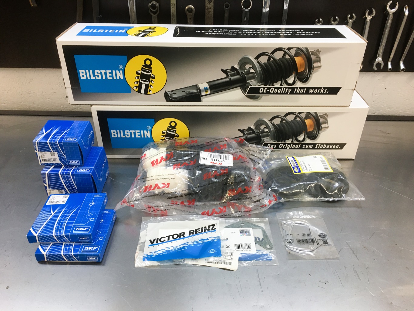

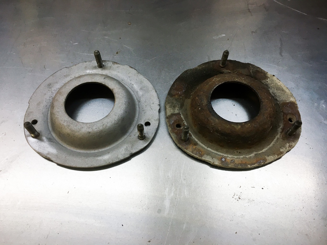

Przy zawieszeniu poza amortyzatorami przednimi wymienione zostały:
- osłony i odboje amortyzatorów;
- łożyska poduszek amortyzatorów;
- gumy poduszek amortyzatorów;

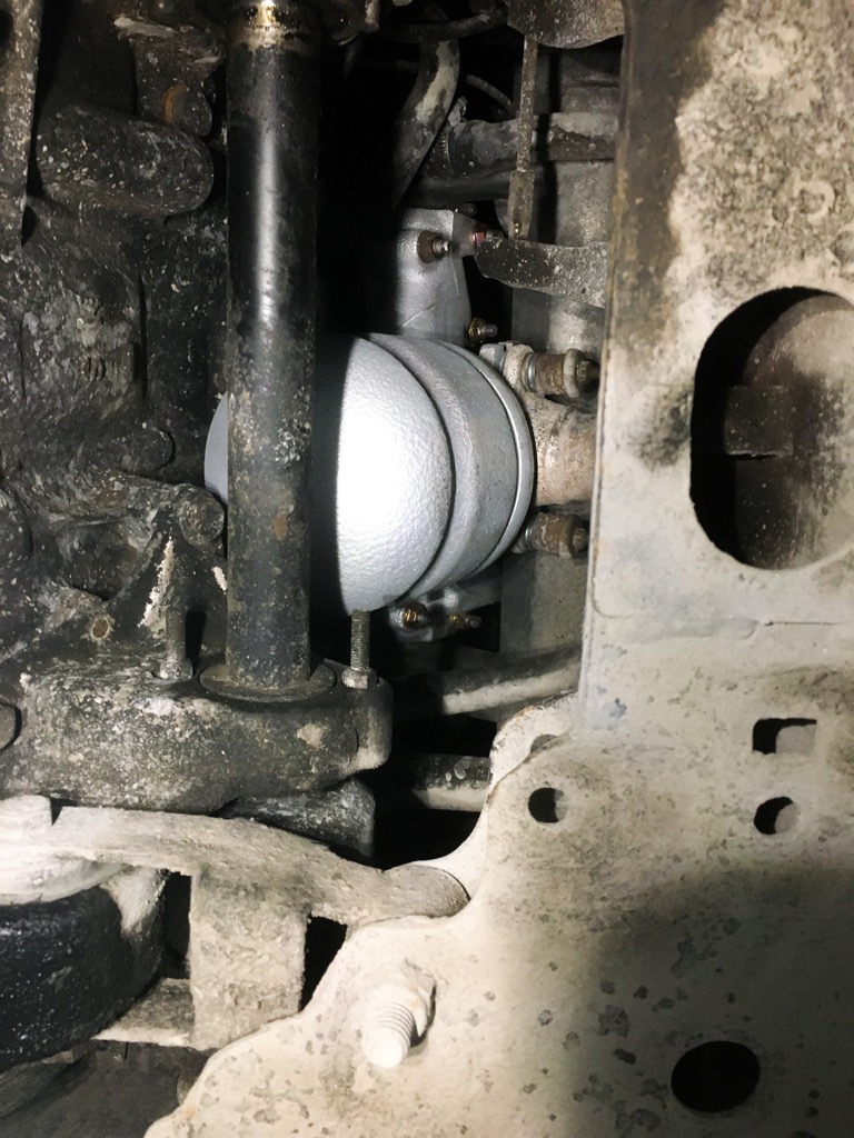

- piaskowanie i malowanie górnych gniazd sprężyn i mocowań poduszek;
- łożysko koła prawy przód.

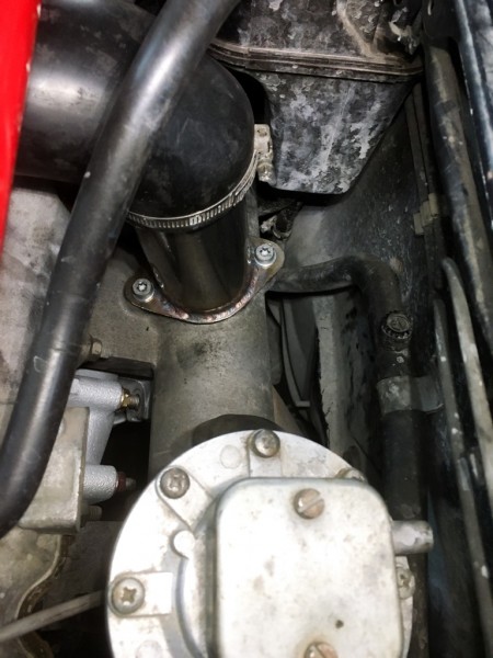

- usunięcie EGR-a i przepustnicy dolotu;
- wymiana uszczelek pod kolektorem ssącym;
- wymiana uszczelek i odnowienie kolektora wydechowego;

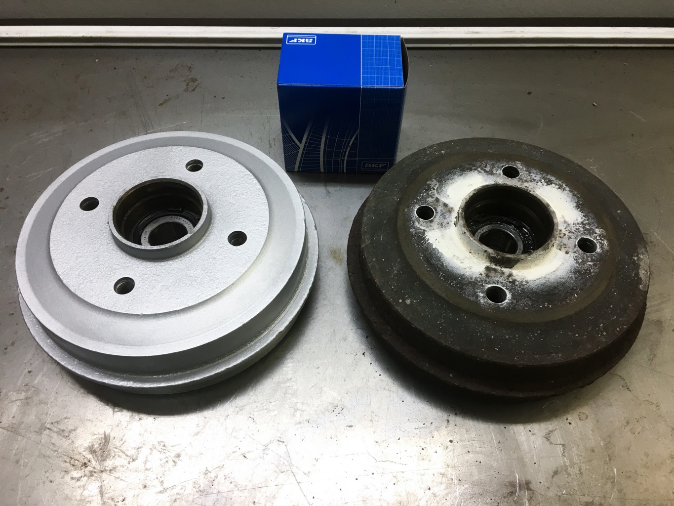

- wymiana łożyska koła prawy tył;
- odnowienie bębnów hamulcowych;
- czyszczenie i regulacja szczęk hamulcowych;

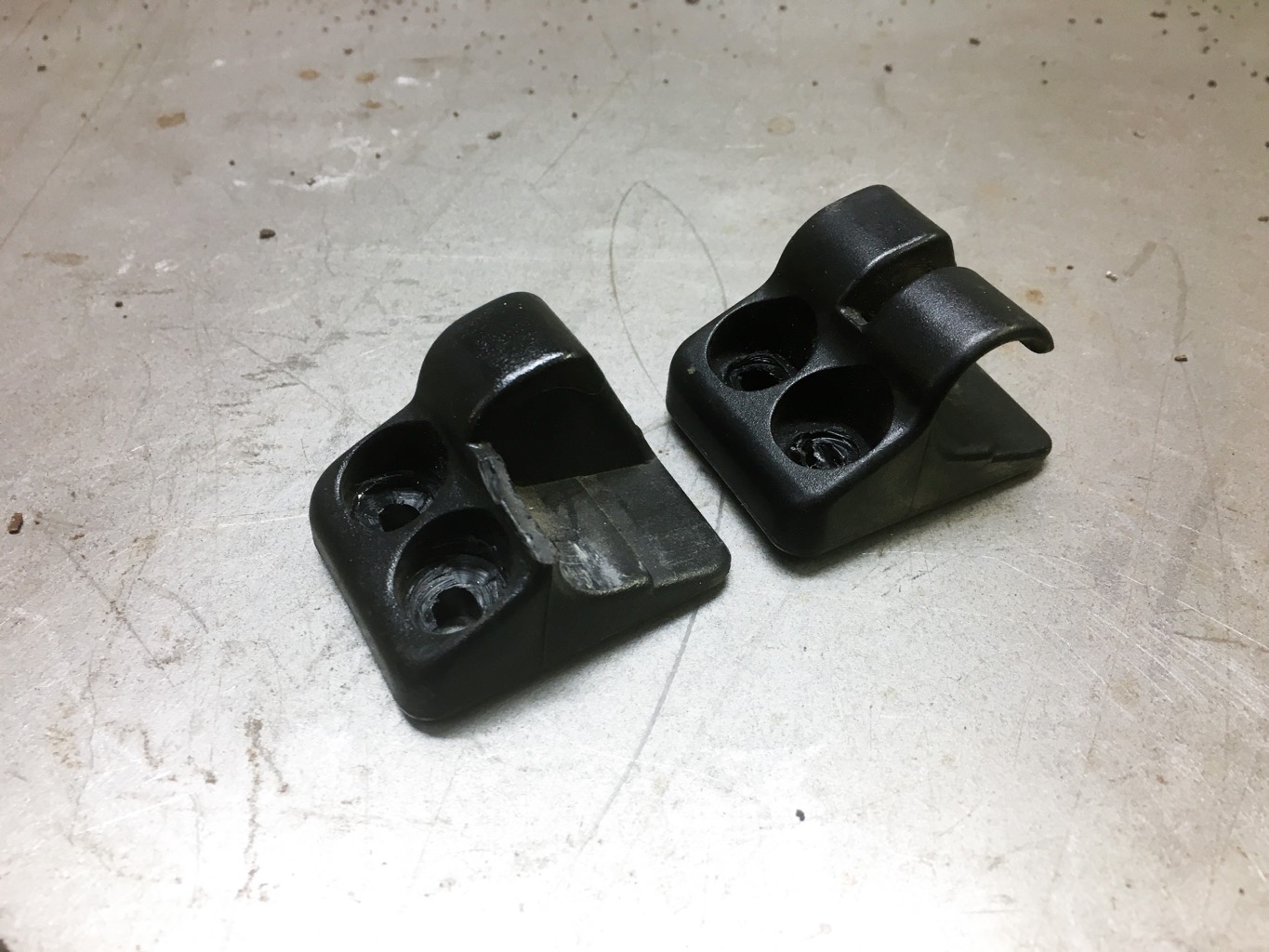

- wymiana spinek osłony klapy bagażnika (tylko spinki z ASO BMW!).

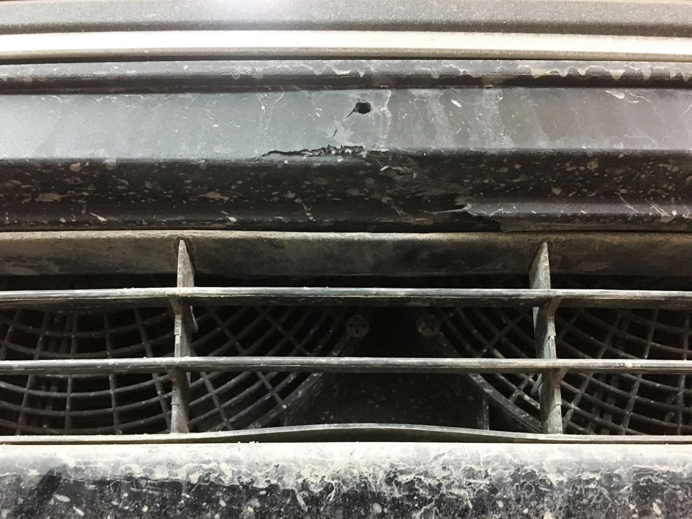

Jakiś czas temu szwagier wycofał mi hakiem w auto i ucierpiał zderzak. Niby nic strasznego, ale boli fakt, że był oryginalny i na wiosnę go odnawialiśmy...
