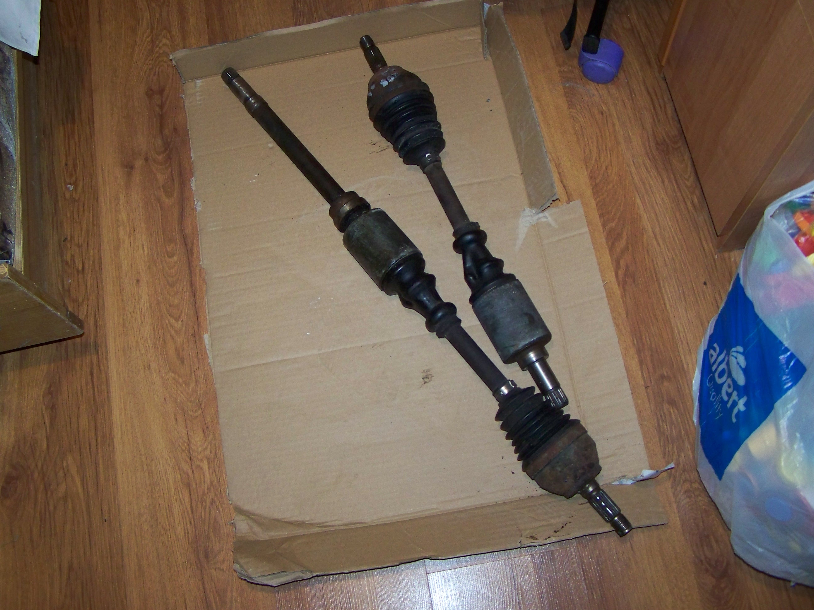

kupiłem już dwie półosie i jak znajdę czas na 205 to je zakładam
