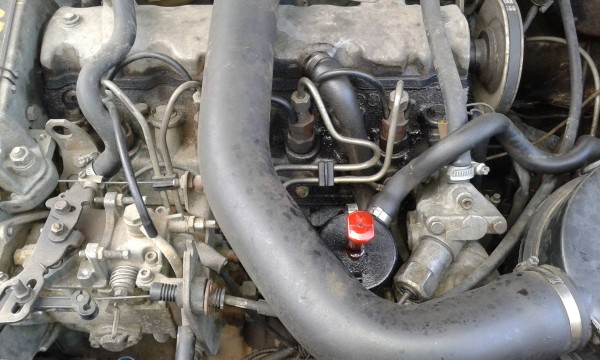

Niebawem wybieram się w kolejną dalszą trasę. Znów uderzam na Bałkany, więc trochę kilometrów natrzaskam. Zanim jednak tam dotrę, dla świętego spokoju przeczyszczę odmę i wymienię uszczelkę pod deklem zaworowym, bo choć nie rejestruję na bagnecie ubytków oleju, to silnik trochę się poci. A mnie się to wcale nie podoba... :N
Jakieś sugestie, porady? Co sprawdzić, na co zwrócić uwagę? To kolejna operacja, którą w dieslu będę wykonywał po raz pierwszy.

uszczelka pokrywy zaworów to pikuś żeby ją wymienić, odkrecasz śruby na wierzchu i zdejmujesz
Re: 205 Lodołamacz
Nie jest to aż tak banalne
Bo ?
Zdjęcie faktycznie nie przysparza problemów.
Jednak podczas zakładania należy pamiętać o kilku rzeczach
- odtłuścić powierzchnię głowicy gdzie dochodzi uszczelka
- odtłuścić pokrywę zaworów, szczególnie tam, gdzie styka się z uszczelką
- dokręcić pokrywę momentem dosłownie kilku Nm - nie daj Boże więcej - może ulec uszkodzeniu dekiel ( strzeli po prostu, pęknie użebrowanie od spodu, albo co najgorsze uszkodzi się gwint w półpanewce mocującej wałek . )
przy okazji skontroluj luzy zaworowe..choć w 99% nie potrzebna jest regulacja.
Co do czyszczenia odmy...jest to dosć kłopotliwe, ale nie niemożliwe.
Najlepiej zdemontować węże, kominek i na noc wrzucić do preparatu myjącego silniki, a potem,,,,duuużo duuużo gorącej wody podczas płukania.
To tak na szybko ;-)

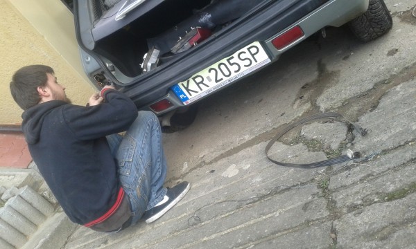

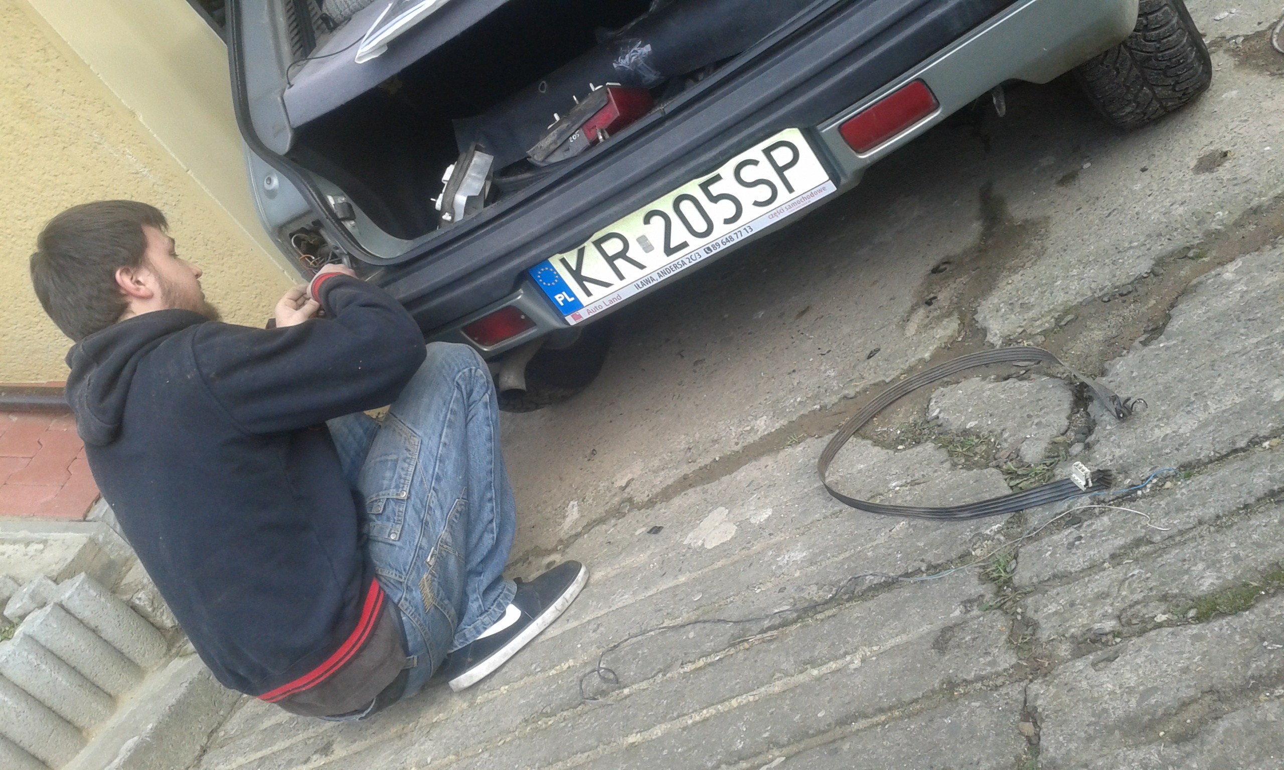

Dzis dieselkiem zajal sie krakowski PTS garage :)

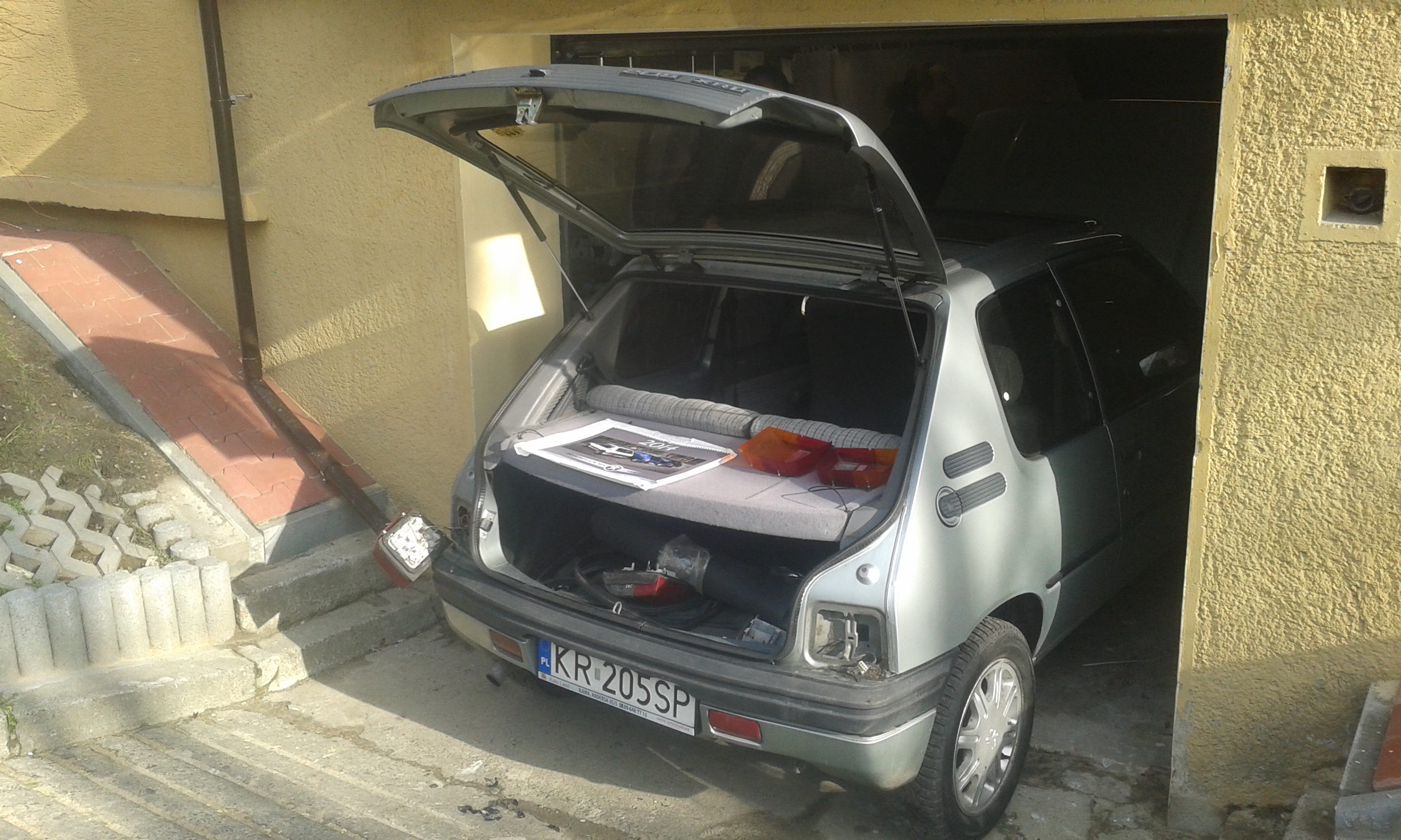

Manwe zajal sie sztorcowaniem pod maska a Bzyq wzial na klate rozsuplanie wezla gordyjskiego, czyli doprowadzenie do ladu instalacji lamp tylnych.
Łatwego zadania nie dostał, bo ktoś podmieniając Phase 1 na Phase 2 narobił totalnego bałaganu w kabelkologii...

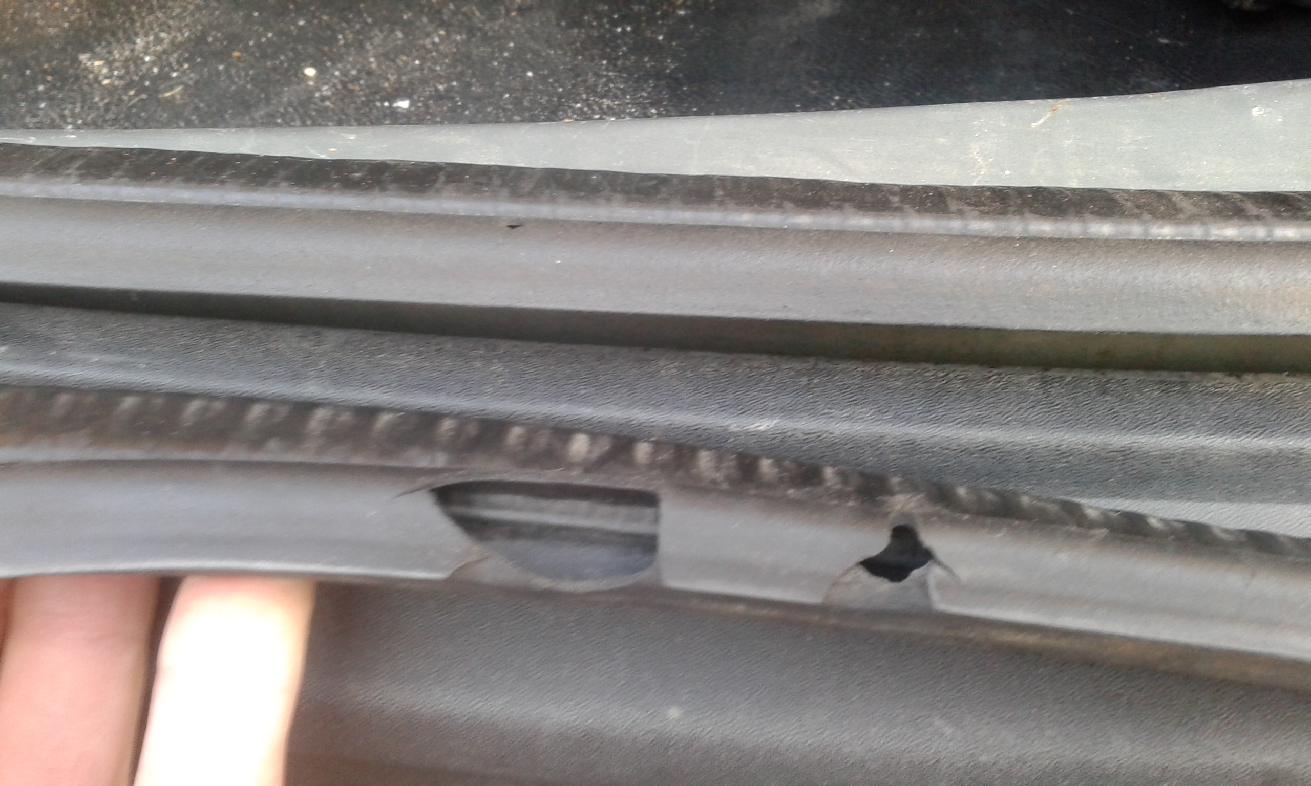

Oprocz tego zamontowane zostaly uszczelki lewej tylnej szyby i bagaznika. Prezenty od Jaremy _O_
No i jeszcze parę drobiazgów, ale o tym później.
Re: 205 Lodołamacz
Rafał, nie mogłeś kablami sie sam zająć?
Re: 205 Lodołamacz
Martinoo pisze:Rafał, nie mogłeś kablami sie sam zająć?
Marny ze mnie sztorcownik, a elektryk jeszcze gorszy :)
Bzyq ogarnia temat znacznie lepiej :Y

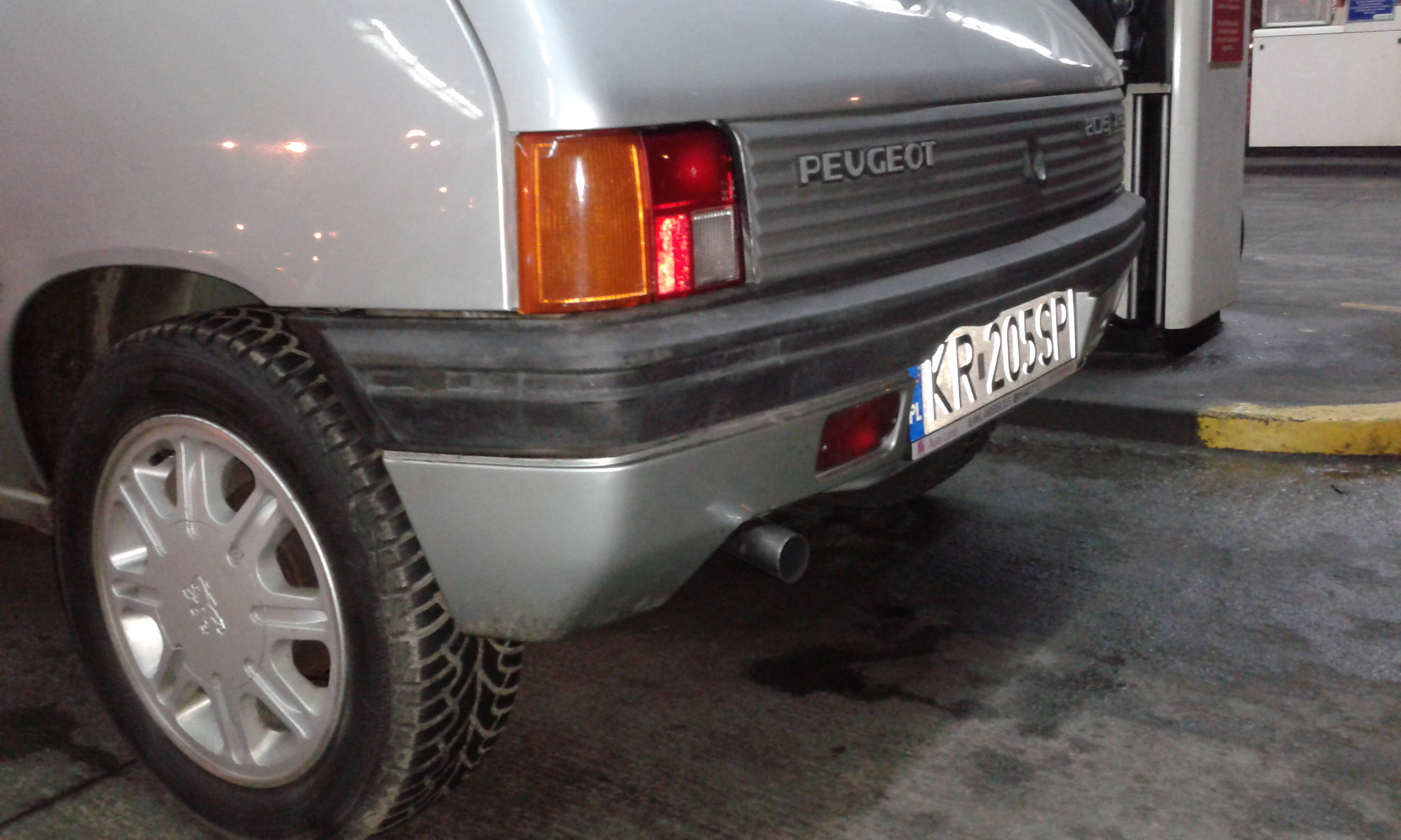

Oj tam bez przesady parę kabelków 8)7 ale węzeł gordyjski to dobre określenie :lol: wg mojej skromnej opinii z tymi lampami mu znacznie lepiej :Y

Zdecydowanie lepiej wyglądał z nowymi lampami :)

Bo sl299 są ładne :P lampy ph1 też, ładniejsze od axo i valeo :)
Przez ułamek sekundy prezentuje się ładnie, ale przydałaby się jakaś fotka :W
XR in PROGRESS :D
Re: 205 Lodołamacz
Na początku bardziej podobały mi się lampy Phase 2. Potem nastąpił etap, że po prostu nie przeszkadzały, a w końcu dojrzałem do zmiany i nastąpił powrót do korzeni :)
Poza tym dziś z Manwe testowaliśmy je po zmroku i muszę przyznać, że kapitalnie świecą. A to nie są nowe sprzęty. Jedna jest z 1986 a druga z 1987 (AXO i SEIMA). Przepolerowałem jedynie klosze, a odbłyśniki zostawiłem takie, jakie były. One po prostu się nie zużyły.
