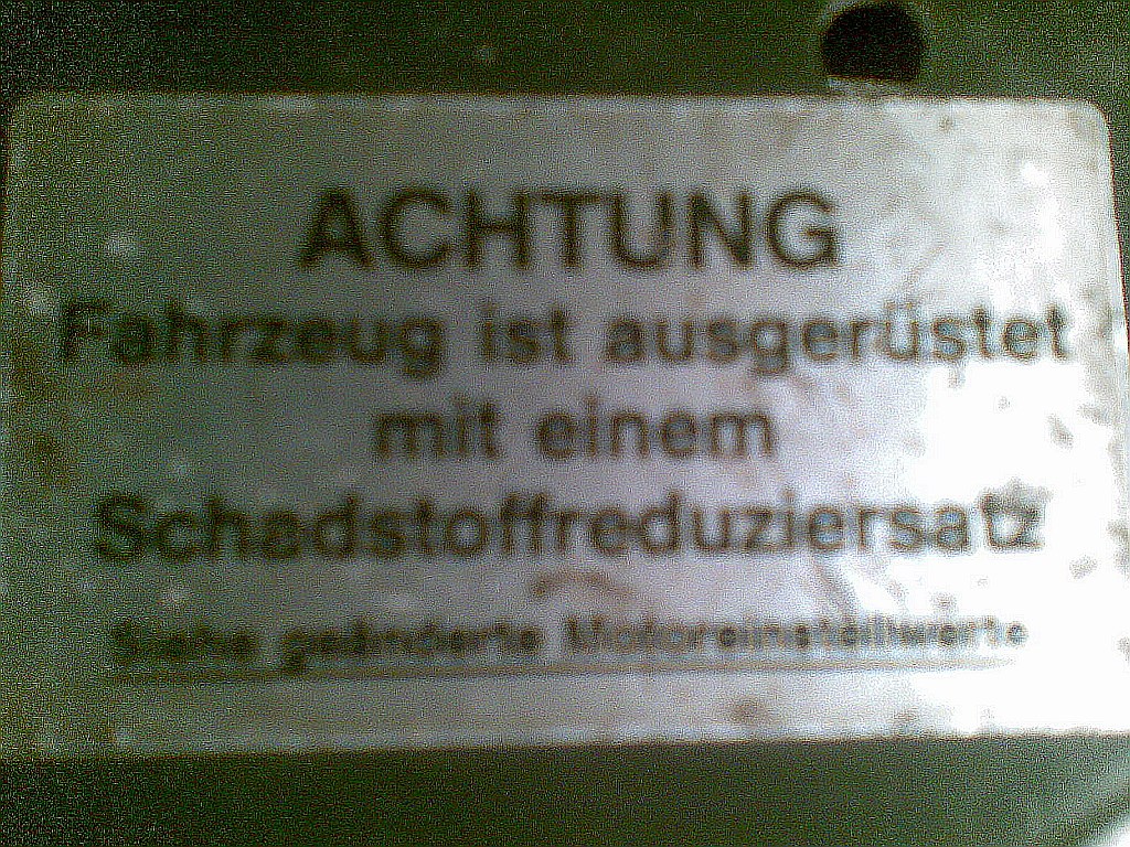

Probowalem tez rozwiklac zagadke czarnego pudelka ktore mam za przednia lewa lampa. Przewody z niego ida do czujnika polozenia przepustnicy, na mase, reszte musze kiedys sprawdzic.
Przypuszczam ze naklejka ktora dzis zauwazylem na przednim pasie sugeruje przeznaczenie tego ustrojstwa Wujek google tlumaczy to tak:
Obok jest druga, ale nie mam jej dobrego zdjecia.
Sa tam podane rozne parametry do sprawdzania zawartosci CO. Taki mi sie zdaje przynajmniej.
Dodam ze auto fabrycznie bylo wyposazone w recyrkulacje spalin.
Kod: Zaznacz cały
Pojazd jest wyposażony w
zmniejszenie liczby emisji
