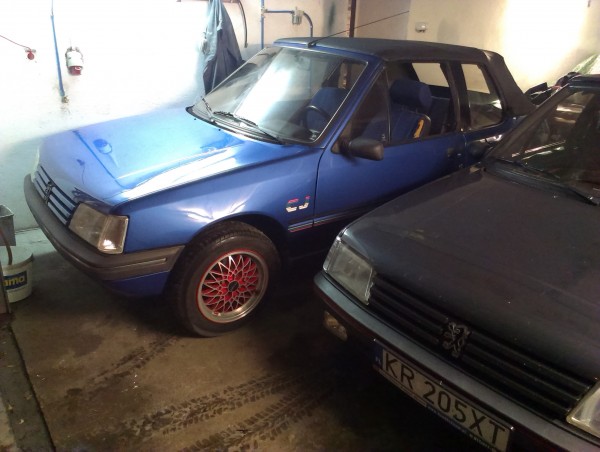

Zawsze zastanawiałem się czy ktoś zmieniał kolektor ssący w CTI bo ma podstawkę na prostokątną cewkę. Dziś stwierdziłem że znane wszystkim Cti z allegro też ma taki kolektor i podobnie pomazany farbą.
http://www.galerieallegro.pl/zdjecia/Galeria/2941016/24

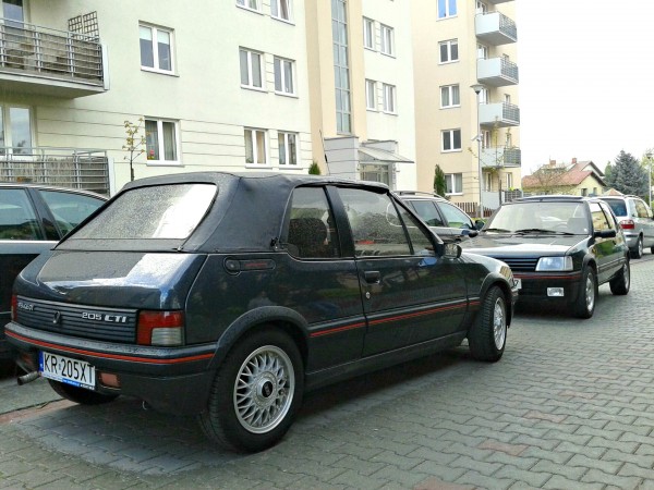

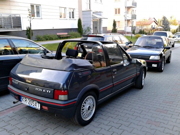

Wczoraj miałem okazję jeździć CTI w nowej konfiguracji. Po lekkim obniżeniu tyłu, do przodu trafiły sprężyny Gutmanna. Muszę przyznać, że jeździ się fantastycznie, a niskie i miękkie jednocześnie zawieszenie bardzo pozytywnie mnie zaskoczyło.
Auto prowadzi się pewnie w zakrętach, a na dziurach nie ma się wrażenia, że deska rozdzielcza chce się katapultować przez szybę jak to ma miejsce w przypadku 205-tek z zawiechą GTI, 15-calowymi kołami i amorami gazowymi.
Poniżej parę fotek:
Poniżej parę fotek:

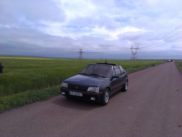

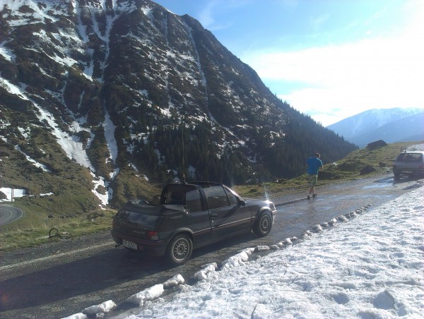

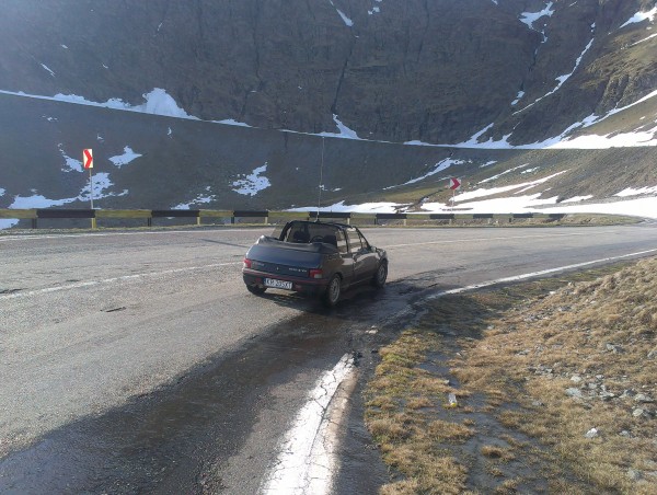

Mały update. Od czasu gdy odkupiłem od Maji Cti przejechałem nim więcej niż auto pokonało przez poprzednie 4 lata. Bezawaryjnie! Obecnie na liczniku jest 128 tyś. km.
Cti swietnie sprawdziło sie na rumuńskim tripie dając mnóstwo frajdy z jazdy. Tripowicze potwierdzą, cisnąłem cały czas bez dachu, czy padało czy wiało;) Z 4 tys km może 100km pokonałem inaczej niż topless.

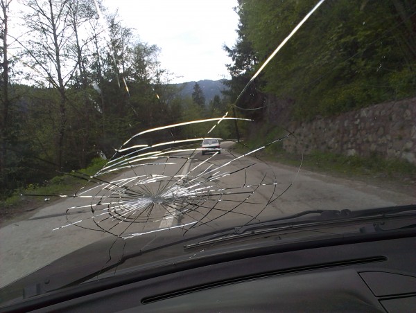

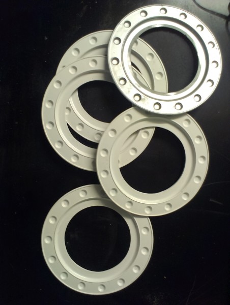

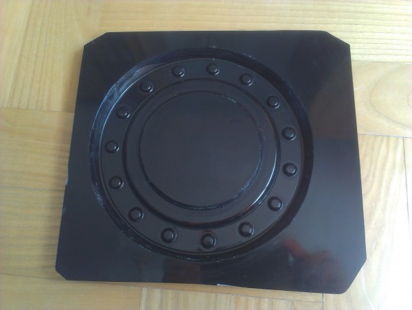

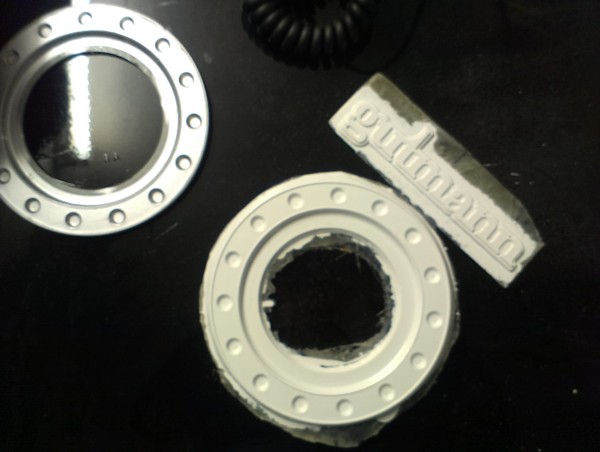

Były oczywiście pewne straty, rozbita czołowa szyba od kamienia który wystrzelił spod koła ciężarówki no i zgubiony na wybojach dekielek. Niedostępność tegoż zmusiła mnie do wykonania kompletu dekielków metodą chałupniczą.
Po powrocie z Rumunii coraz częściej myślałem o zakupie cj i jeżdżeniu nim wszędzie:) Oczywiście na lpg. Mniejszy żal kupić kolejnego peugeota niz gazować cti;)
A oto efekt moich rozmyślań...

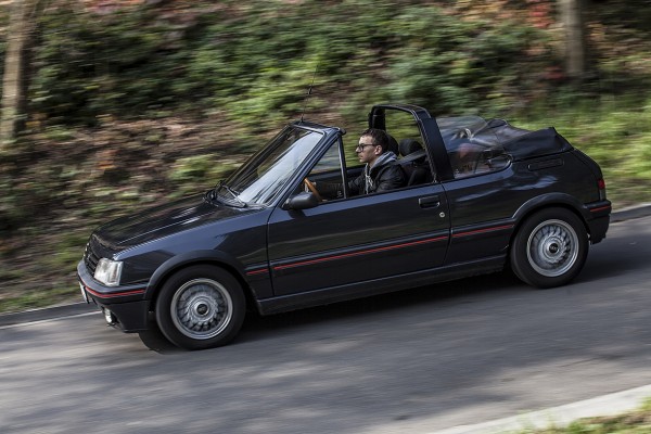

Dzięki uprzejmości Michała z imaginarium-studio.com. Zajawka z sesji do felietonu w Automobiliście. Dzięki za świetne zdjęcia.

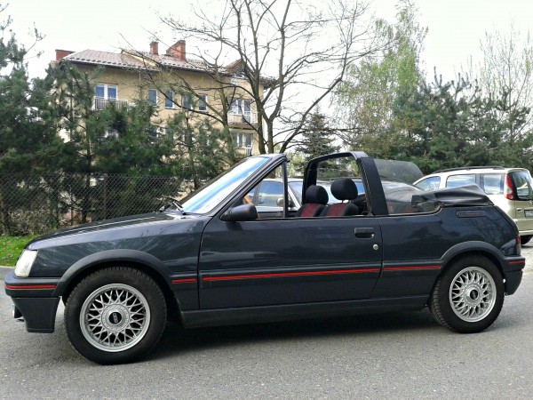

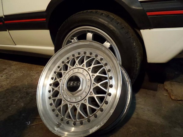

Miałem nie kupować juz felg ale trafiłem Bbs Rm 011:)
- woocash
- Posty: 4588
- Numer Gadu-gadu: 9752783
Re: CTI Mai
no nieuleczalne to jest no..
gratuluję zakupu
