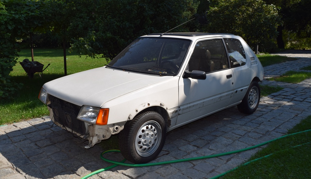

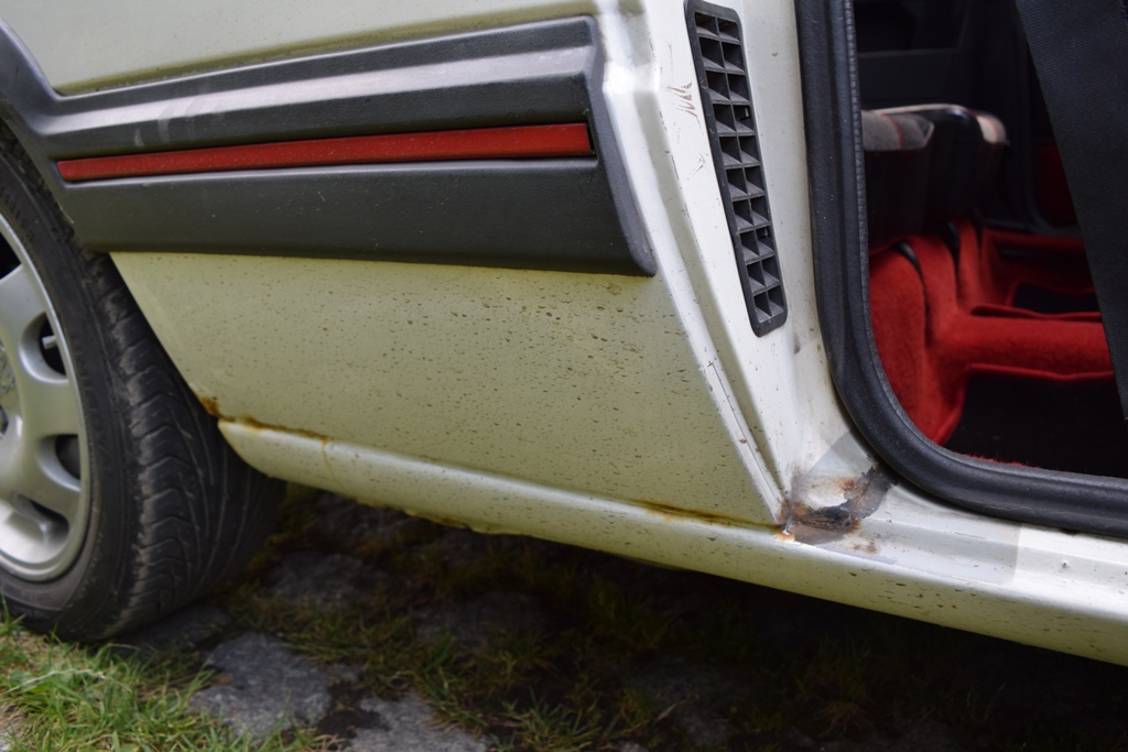

W najbliższym czasie może przestanie straszyć rdzą przy progach, łatanymi dokładkami czy narożnikiem i innymi mankamentami.

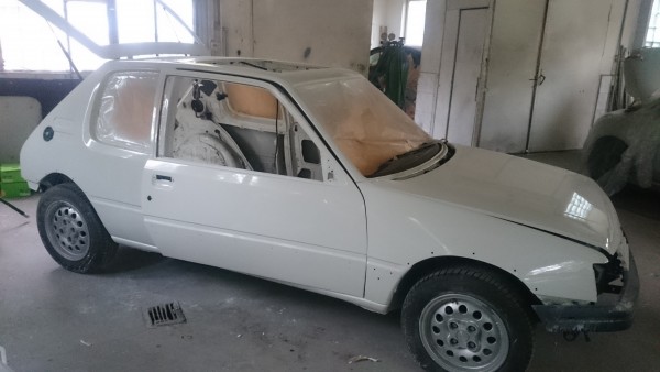

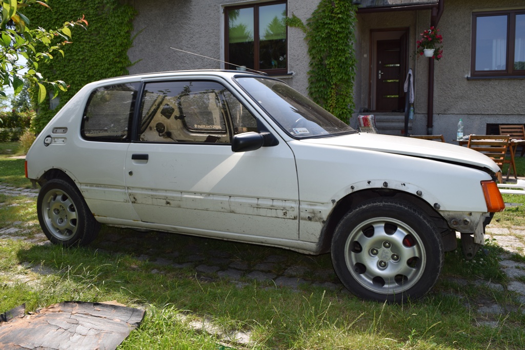

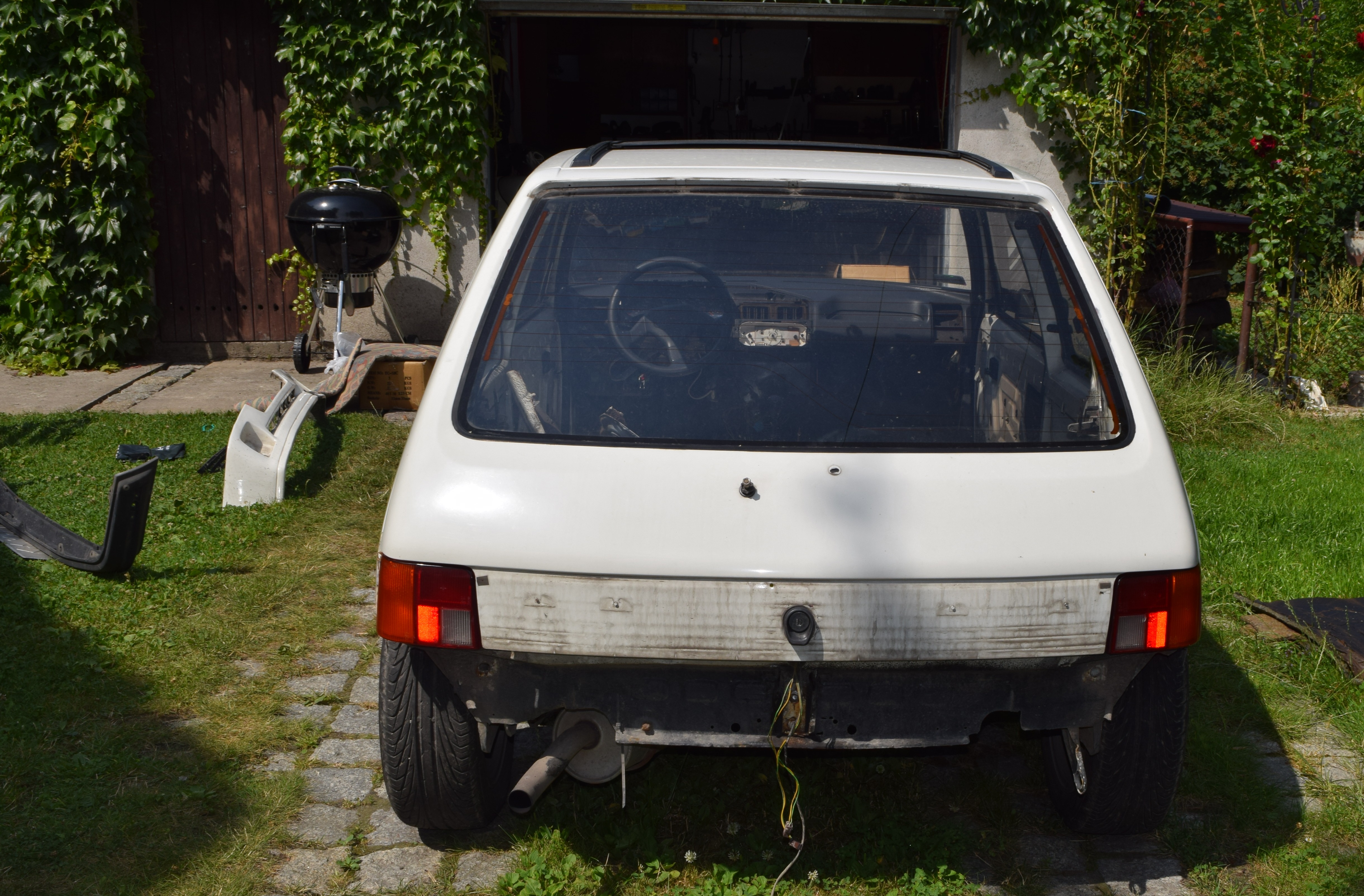

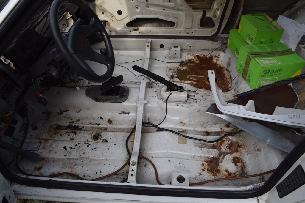

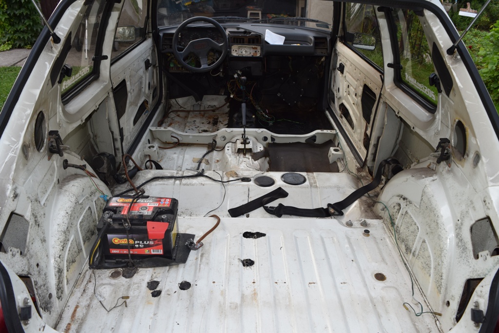

Został już mniej więcej rozebrany do malowania. Możliwe, że w przyszłym tygodniu już ruszą prace. Okazało się, że jest trochę gorzej niż się spodziewałem brak zaślepki po stronie pasażera odbił się w bardzo wyraźny sposób.
Czym polecacie później wygłuszyć wnętrze? Bo jak widać na zdjęciu u mnie wygłuszenie znajdowało się jedynie po stronie pasażera.

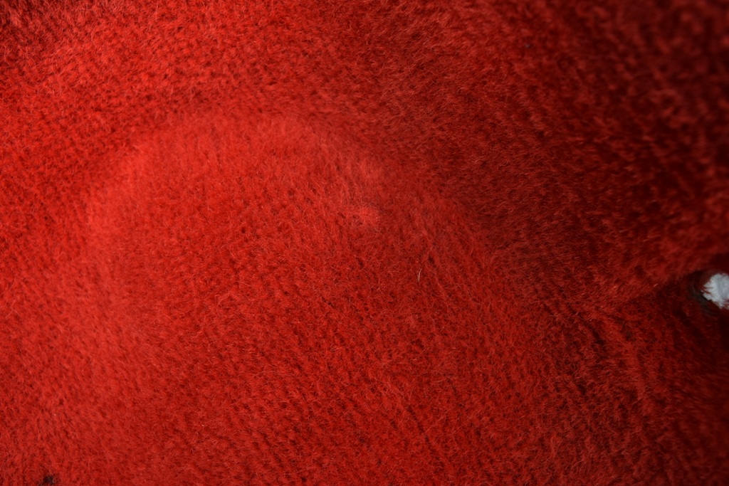

Powoli do przodu
Różnica po odczyszczenie dwudziestokilkuletniego brudu

Dużo pracy wkładasz w auto, ale to przyniesie efekt po złożeniu
Naprawdę warto. Temat wygłuszeń był gdzieś poruszany na forum, jednak nie mogę znaleźć gdzie.

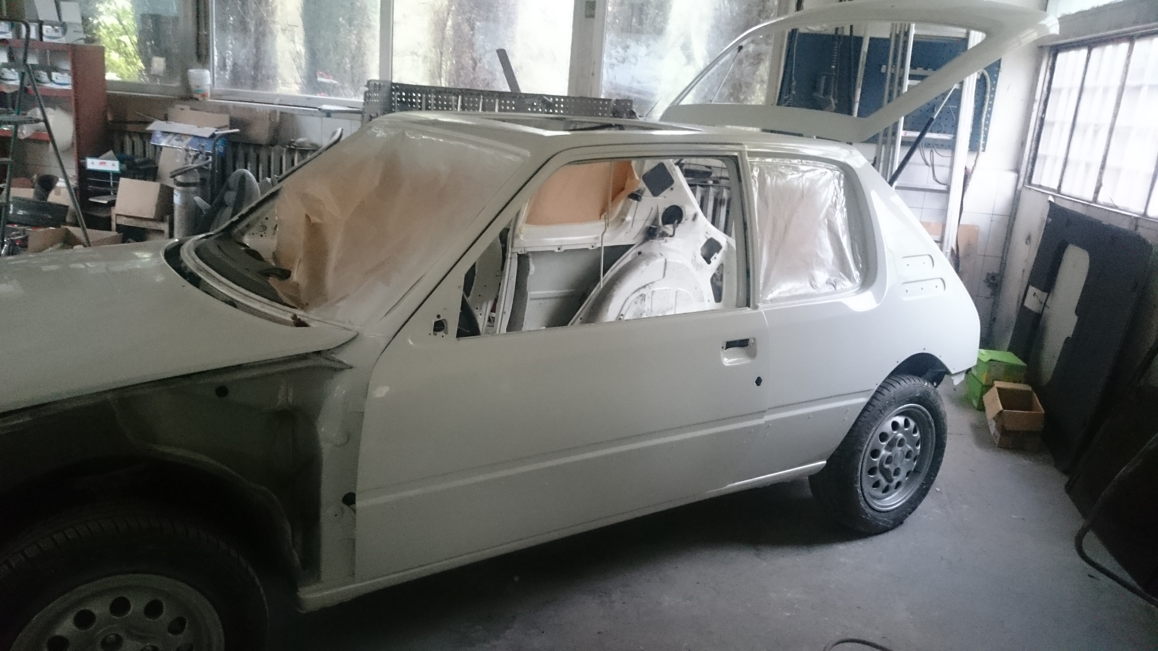

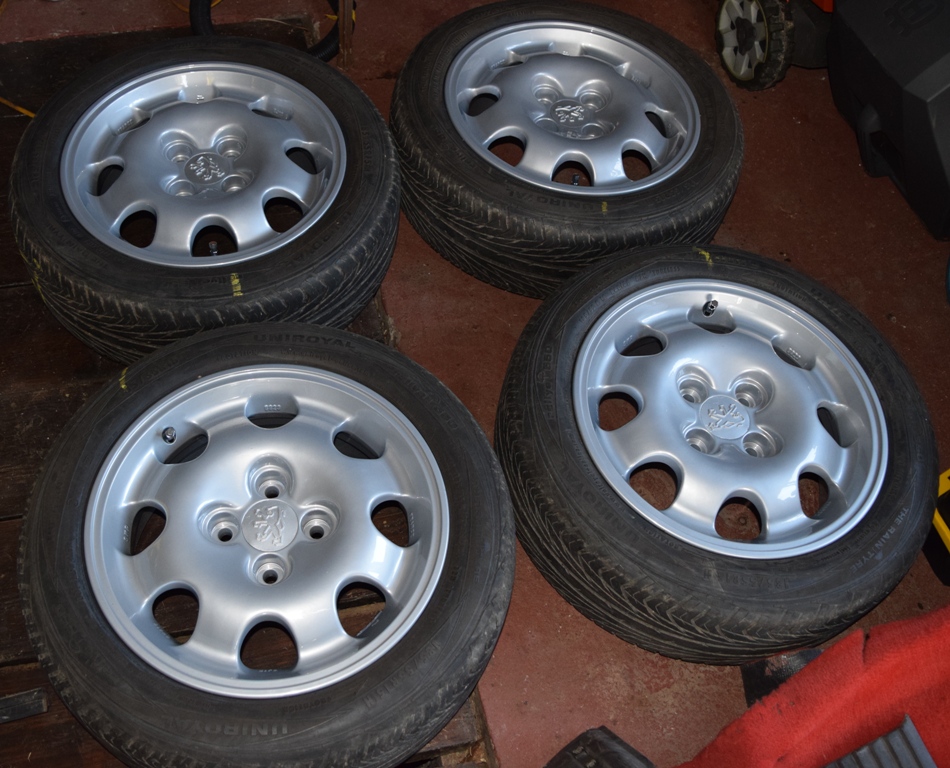

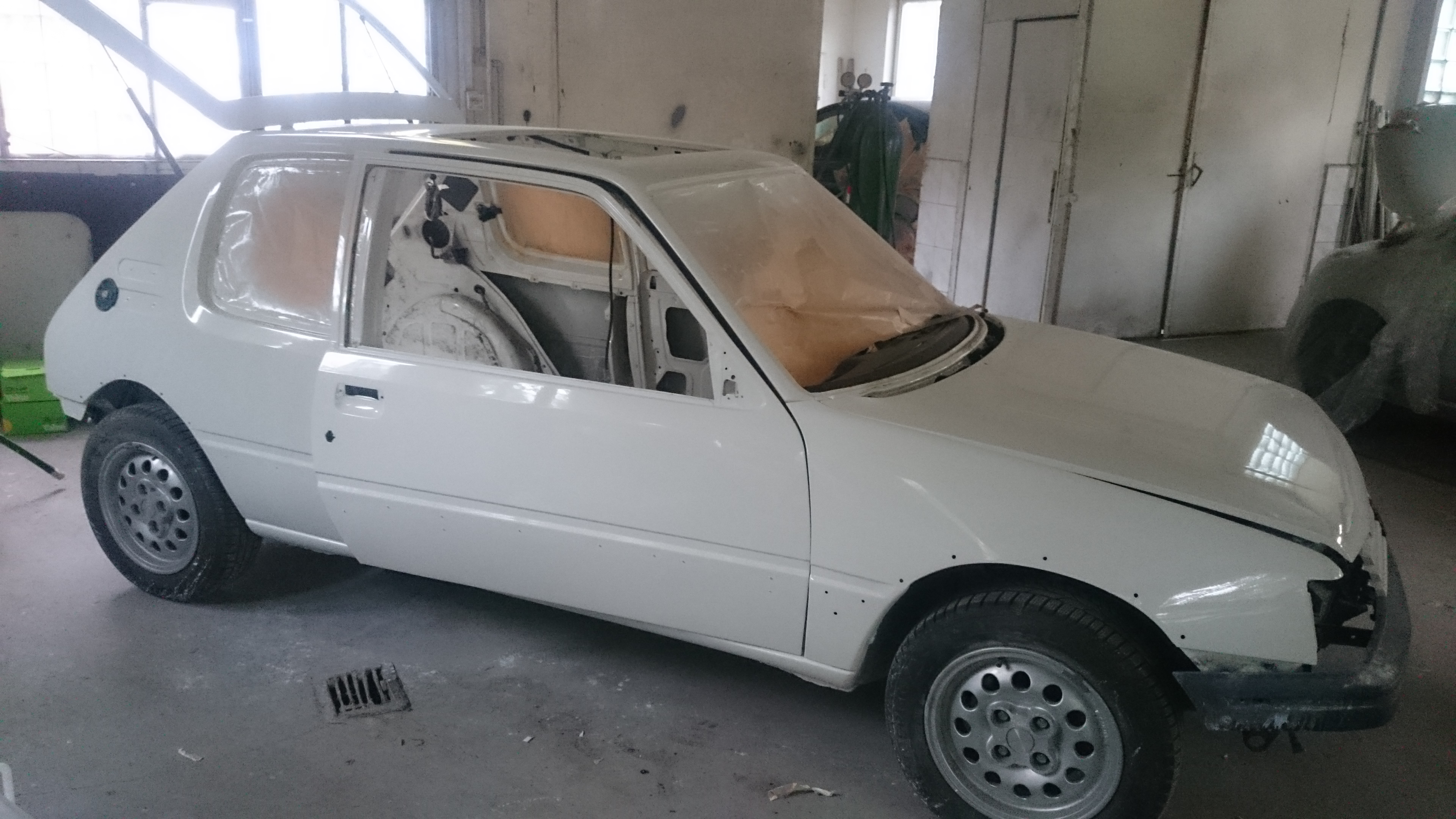

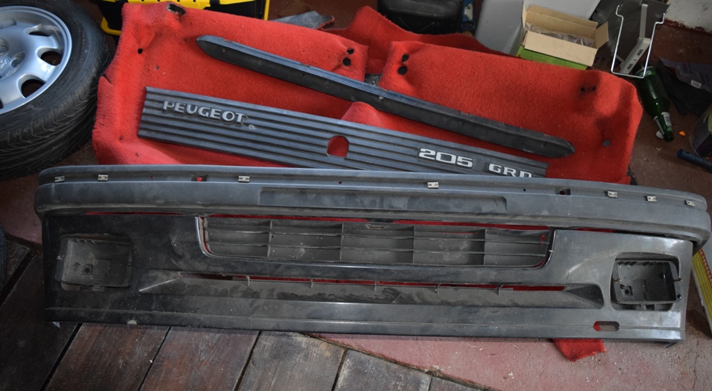

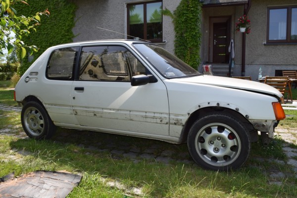

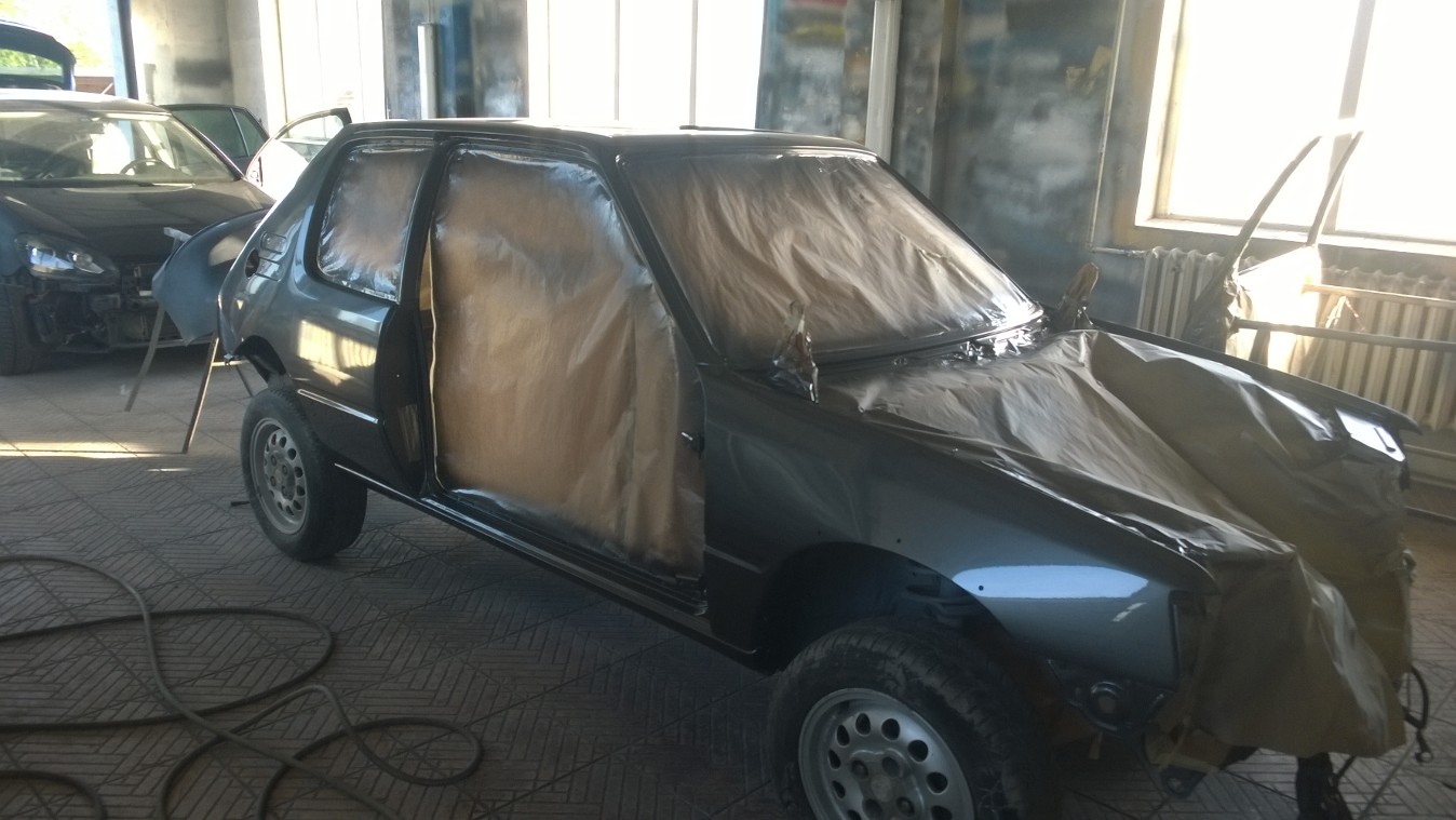

GTI dziś pojechało do lakiernika, czas upłynął głównie na zbieraniu części, większość na szczęście już udało się dostać.
odnowione felgi
odnowione felgi

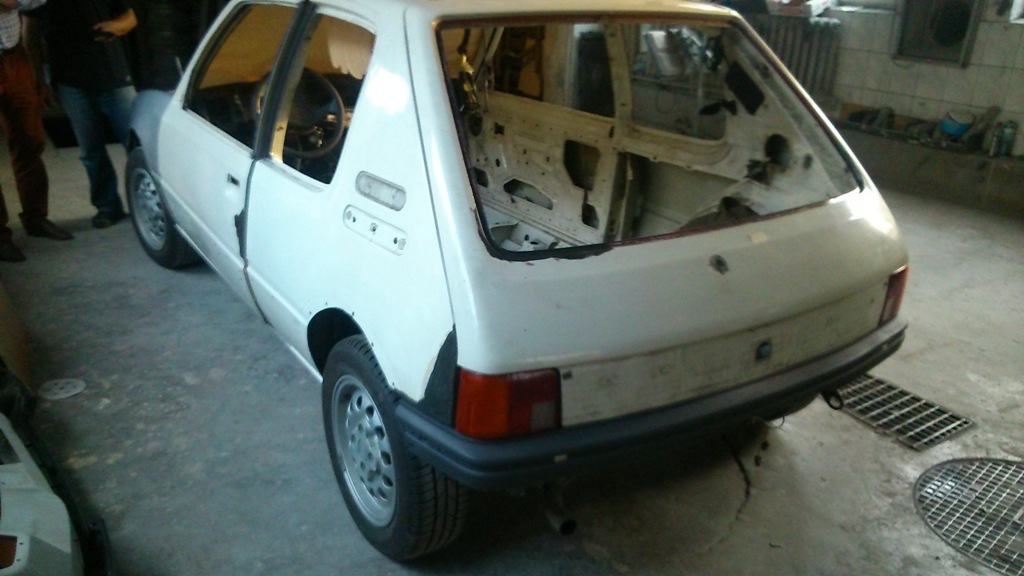

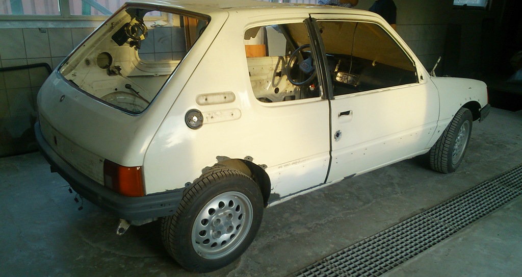

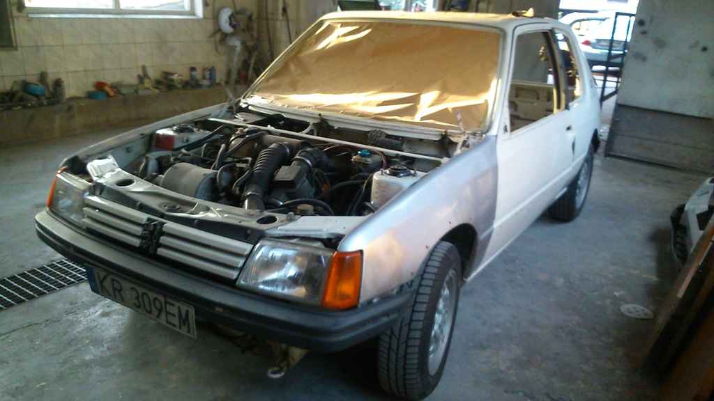

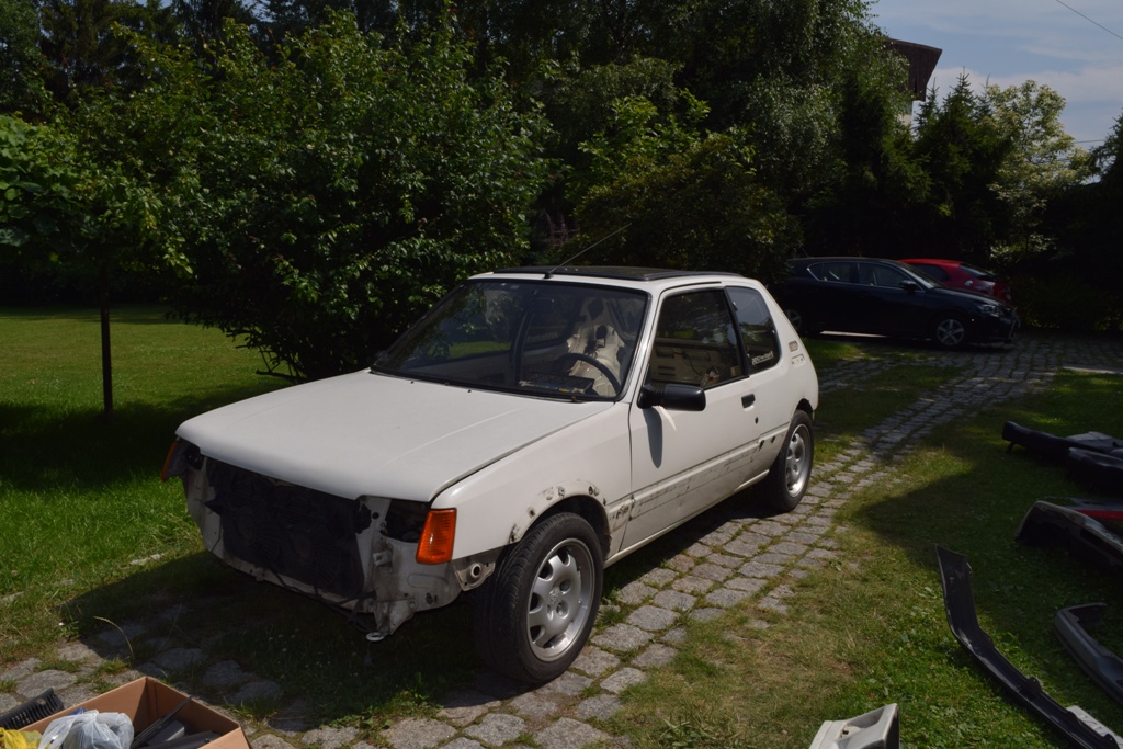

Powoli już widać postęp, większość poprawek blacharskich już ogarnięta
niestety przy wyciąganiu pękła przednia szyba. Zdjęcia niestety z telefonu co widać

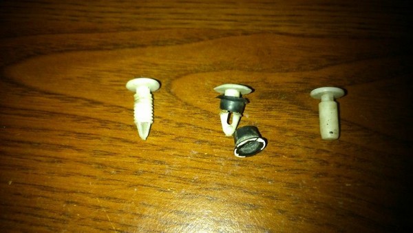

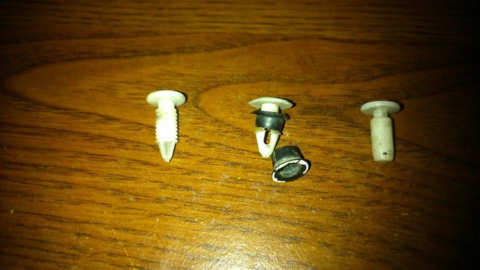

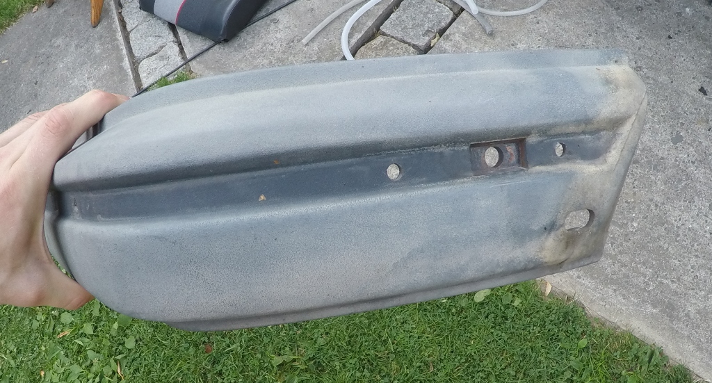

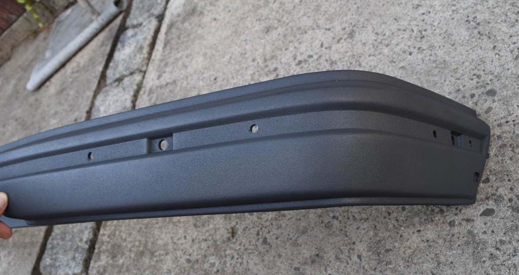

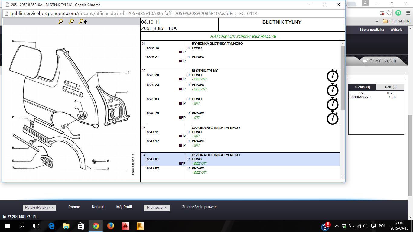

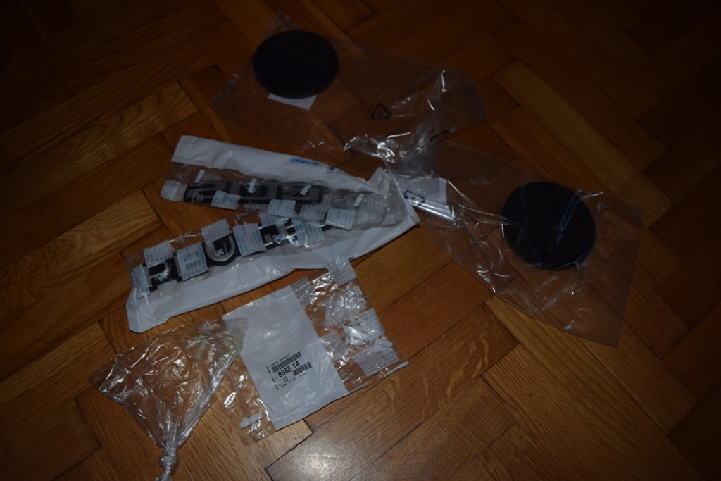

Jest ktoś w stanie rozjaśnić mi kwestie mocowania poszerzeń? Ponieważ z przodu nie miałem w ogóle kołków natomiast z tyłu inne niż pokazuje servicebox, a w ogóle to mam już ich 3 rodzaje
i stąd kilka pytań:
-z przodu powinny być chyba te co z prawej i zabezpieczony z drugiej strony jakąś podkładką (A?)?
-jakie z tyłu? Miałem te co po lewej natomiast servicebox pokazuje te same co z przodu czyli ten z prawej
-czy przelotki plastikowe (9?) zarówno z przodu i z tyłu były?
Chodzi mi o te otwory nad nadkolami

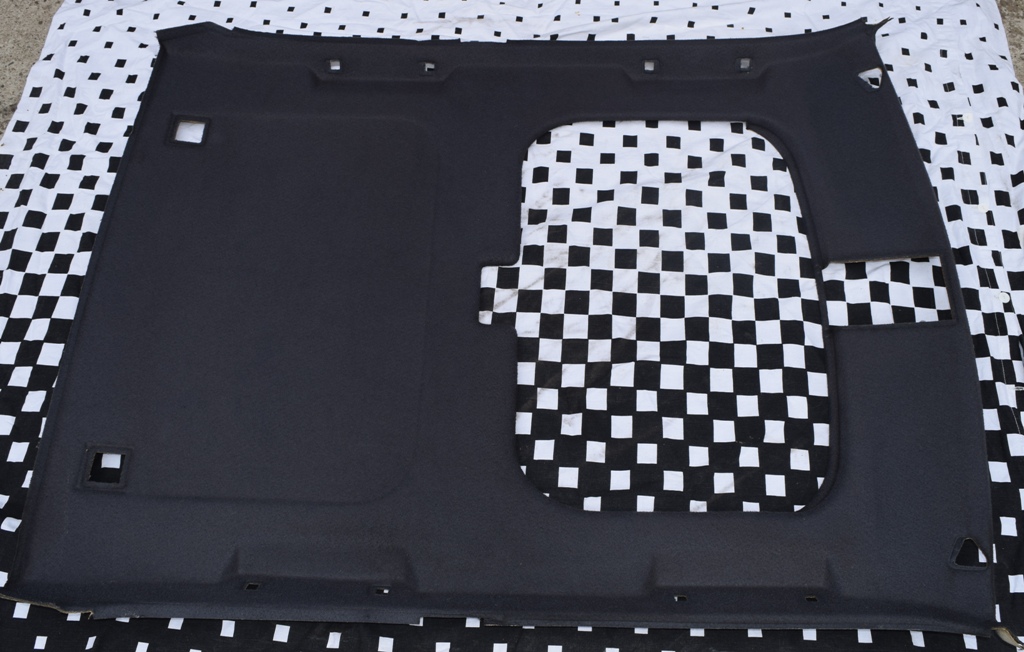

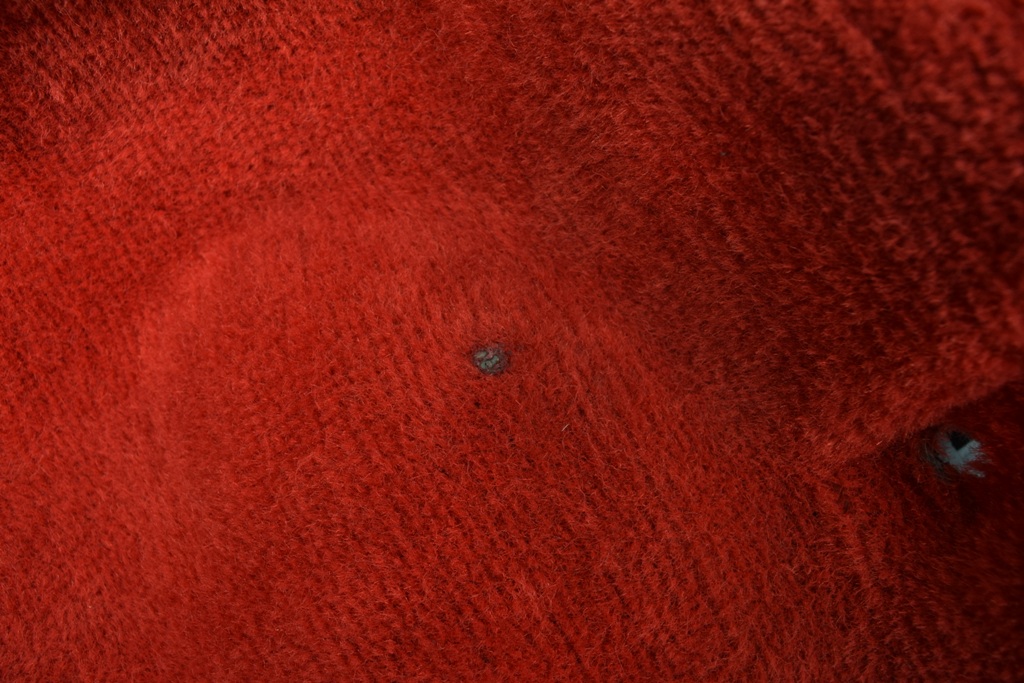

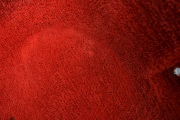

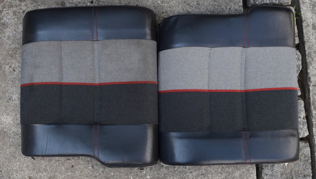

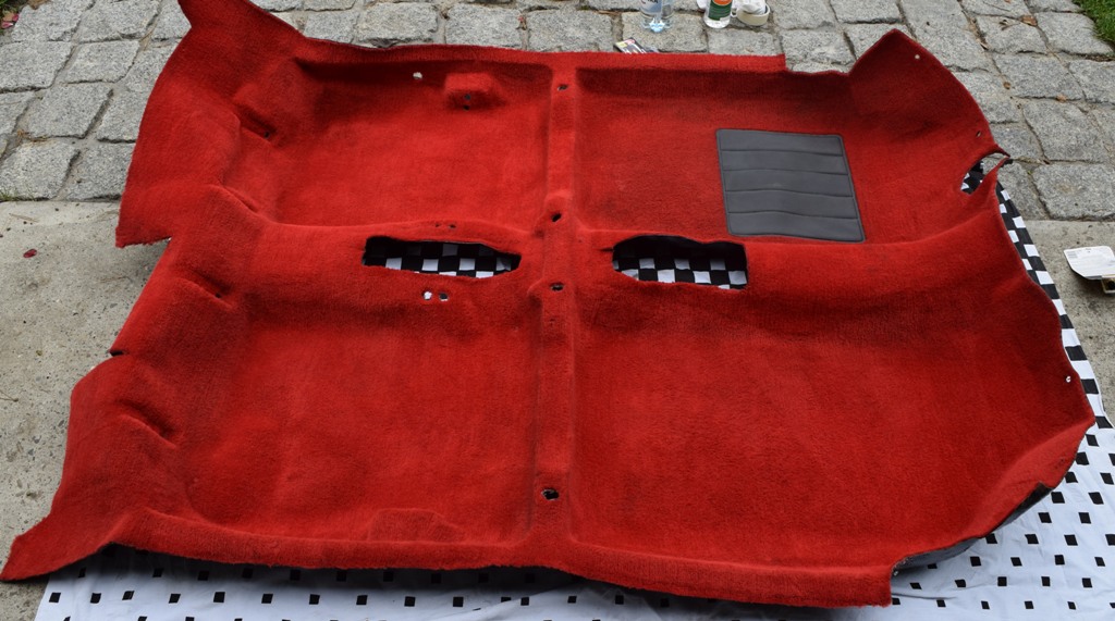

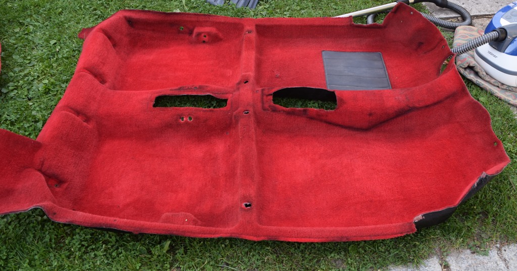

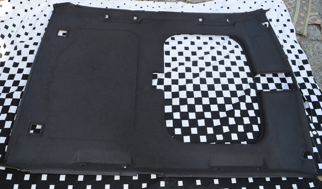

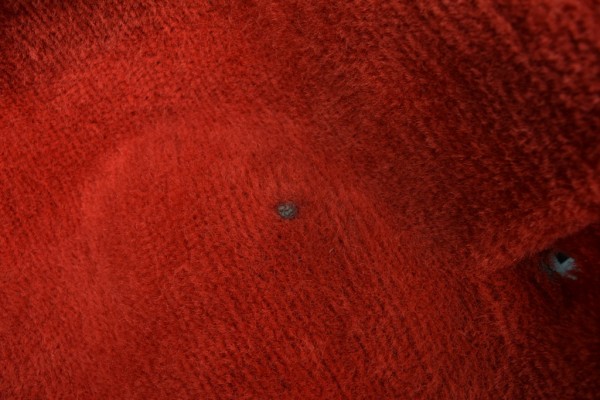

Fotele na poprawkach u tapicera natomiast czyszczenie podsufitki z zacieków i pranie dywanu z naprawą wypalonych dziur dało całkiem zadowalający efekt

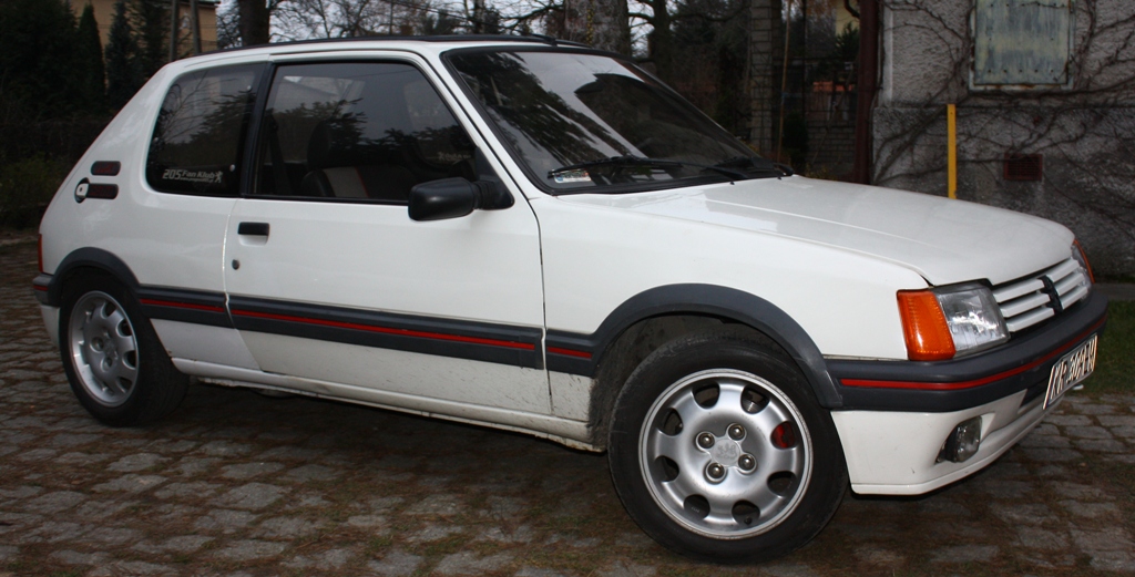

Mój wyglądał tak w czerwcu tego roku. Pozdrawiam
