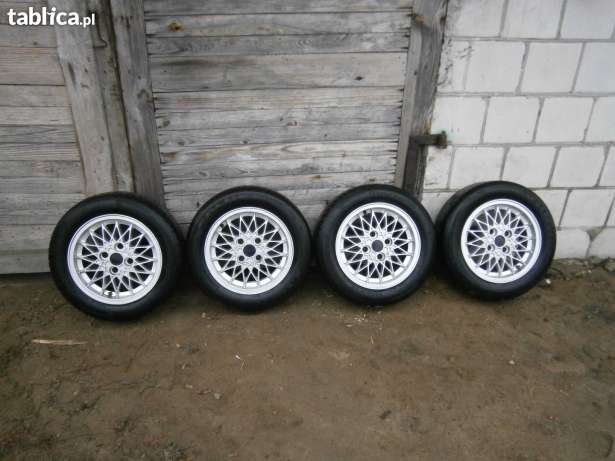

Ponad to zakupiłem felgi 14 tki, tak że zaciski z 206 wejdą pod nie bez problemu: Okazało się, że są to felgi atiwe ET 22 J6 R 14 KBA41419. Niestety zostały odnowione. Piszę niestety ponieważ poprzedni właściciel niezbyt fachowo je przygotował do malowania i użył zbyt grubego materiału ściernego, zostały rysy, a część napisów stałą się mało widoczna. Czytałem że te felgi były ory dodatkami, ale pewności nie mam. Może ktoś to potwierdzić?
