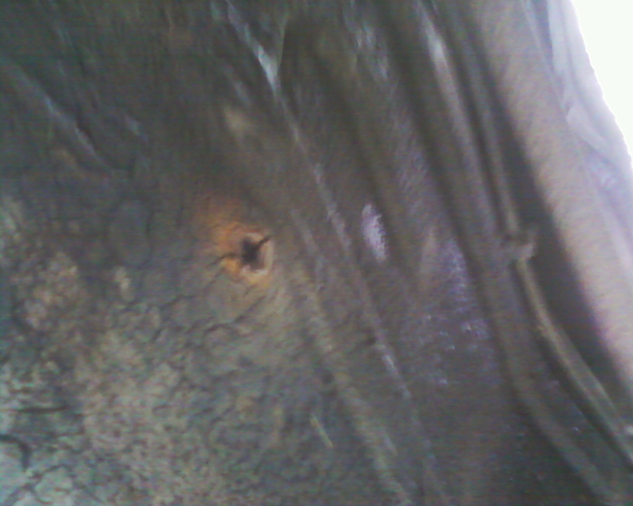

Zwykły blacharz(o)-lakiernik, poradzi sobie z czymś takim? Czy to już jest wyższa szkoła jazdy?Manwe pisze:nie tnij ćwiartki tylko rozwierć po zgrzewach ten element, który jest zjedzony, przyda się do tego opalarka i wiertlu do tego przeznaczone, oczywiście to samo trzeba by zrobić z jakimś dawca

Fachowiec tak. Cytryn i Gumiak nie

Czyli jest nadzieja dla mojego Pugagrzesiek309 pisze:Fachowiec tak. Cytryn i Gumiak nie
A orientuję się ktoś jaki może być koszt takiej usługi?

zacznij sobie od oczyszczenia tego do zdrowej blachy wtedy będziesz wiedział tak naprawdę na czym stoisz

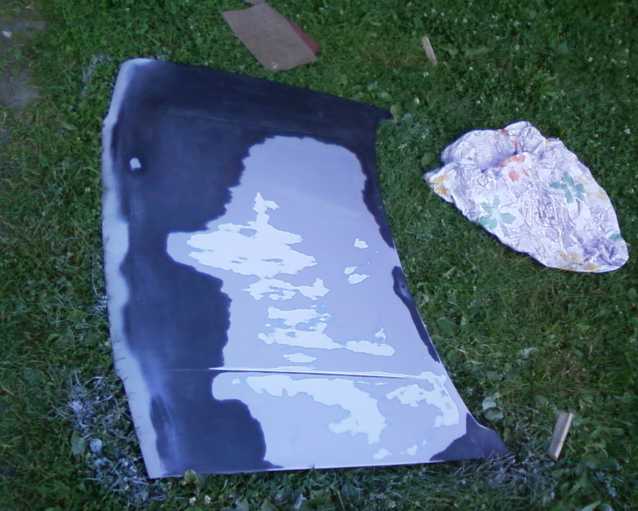

Prace lakiernicze przy Pugu trwają
Natomiast jeżeli chodzi o blachę to, maluję maskę, błotnik i składam Puga do kupy (o ile jest to jeszcze możliwe

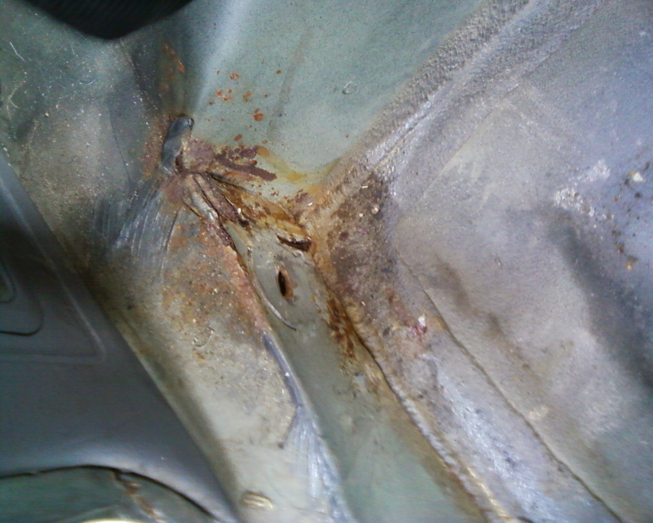

to chociaż oczyść to jak najlepiej i zapaćkaj farba reaktywna tzw. minia

A ta farba reaktywana jest dostępna w sprayu?
Miałem zamiar, oczyścić wszystko, dać podkład i pomalować co się da

jest dostępna w sprayu nawet nie tylko w tym specyficznym czerwonobrązowym kolorze

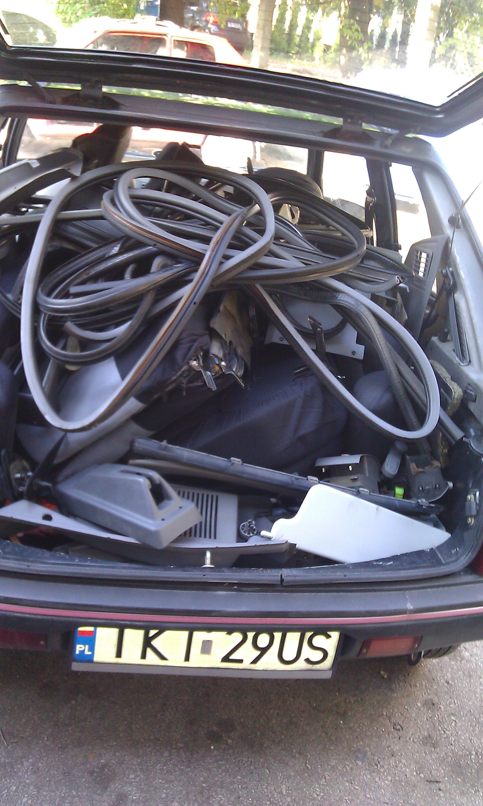

na co ci to? o co chodzi z tym drugim wnetrzem ?

Jarema ma planszymon pisze:na co ci to? o co chodzi z tym drugim wnetrzem ?
Na zapas

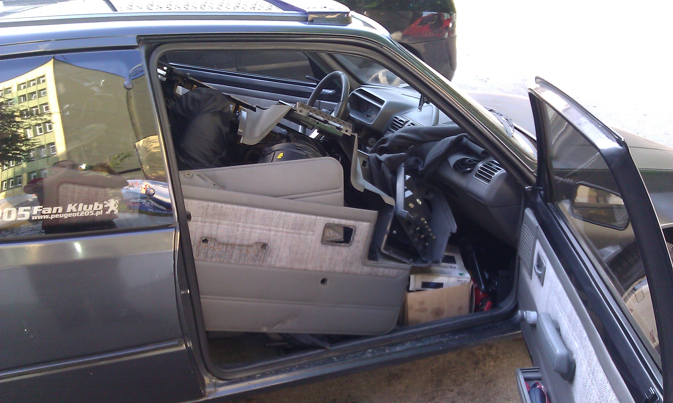

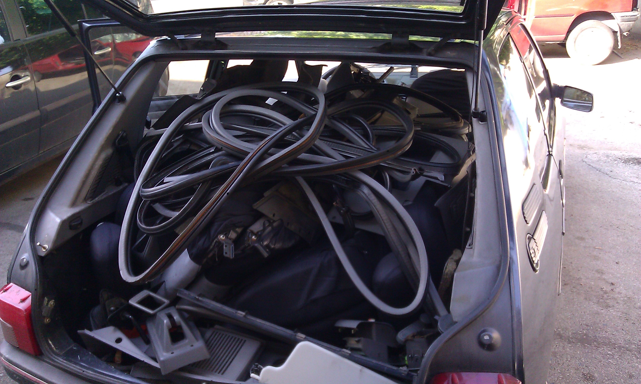

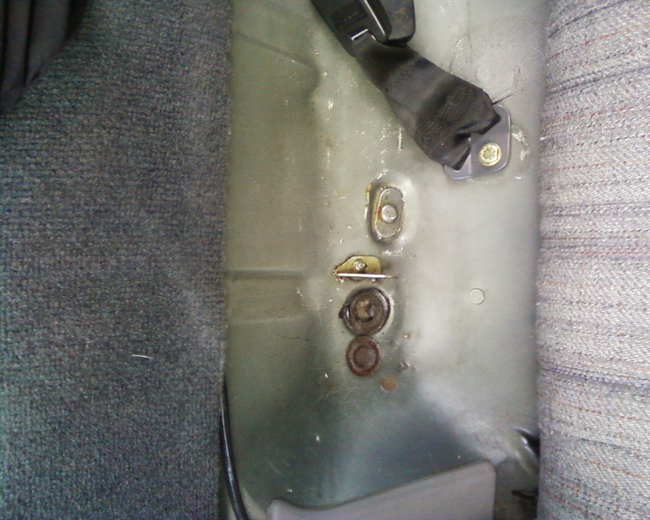

Moja deska jest cała rozwalona, nie działają nawiewy, ogólnie wszystko trzyma się na słowo honoru, dlatego cała deska się przyda na wymianę.
Miankowe boczki i plastiki też są w lepszym stanie, więc również je podmienię
Z połączenia obecnego wnętrza z wnętrzem Miankowego wyjdzie naprawdę ładny XR-ek
Wnętrz już spakowane w pudła czeka na strychu na lepsze czasy

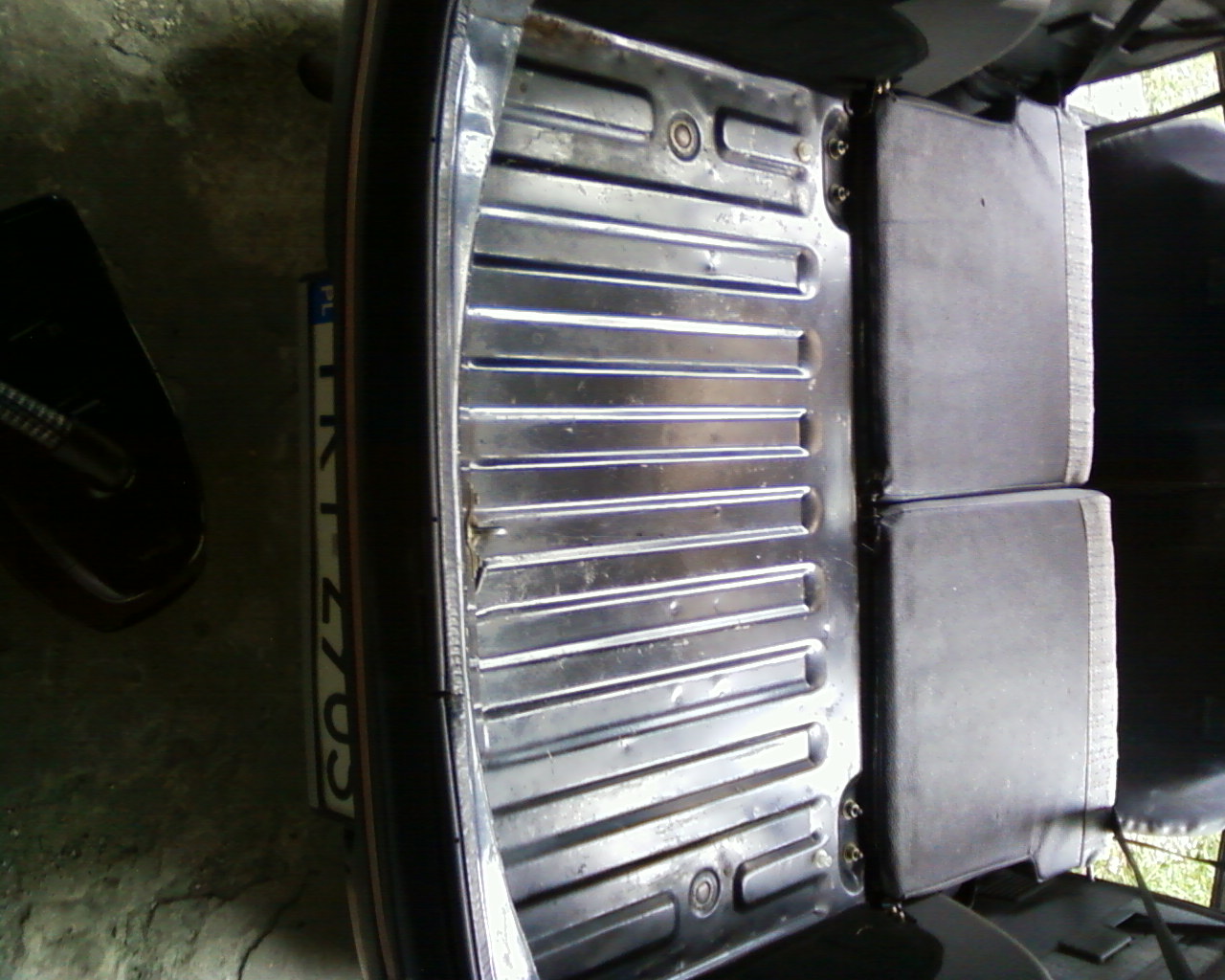

W najbliższych dniach XR-ek pójdzie do spawania- do zrobienia jest:
- przeszczep całej ćwiartki (również od Miankowego
- pospawanie okulara
- podłoga
Podłoga bagażnika w bdb stanie, pod siedzeniami również, tylko pod nogami pasażera od strony kierowcy jest dziura
