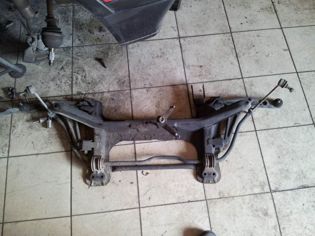

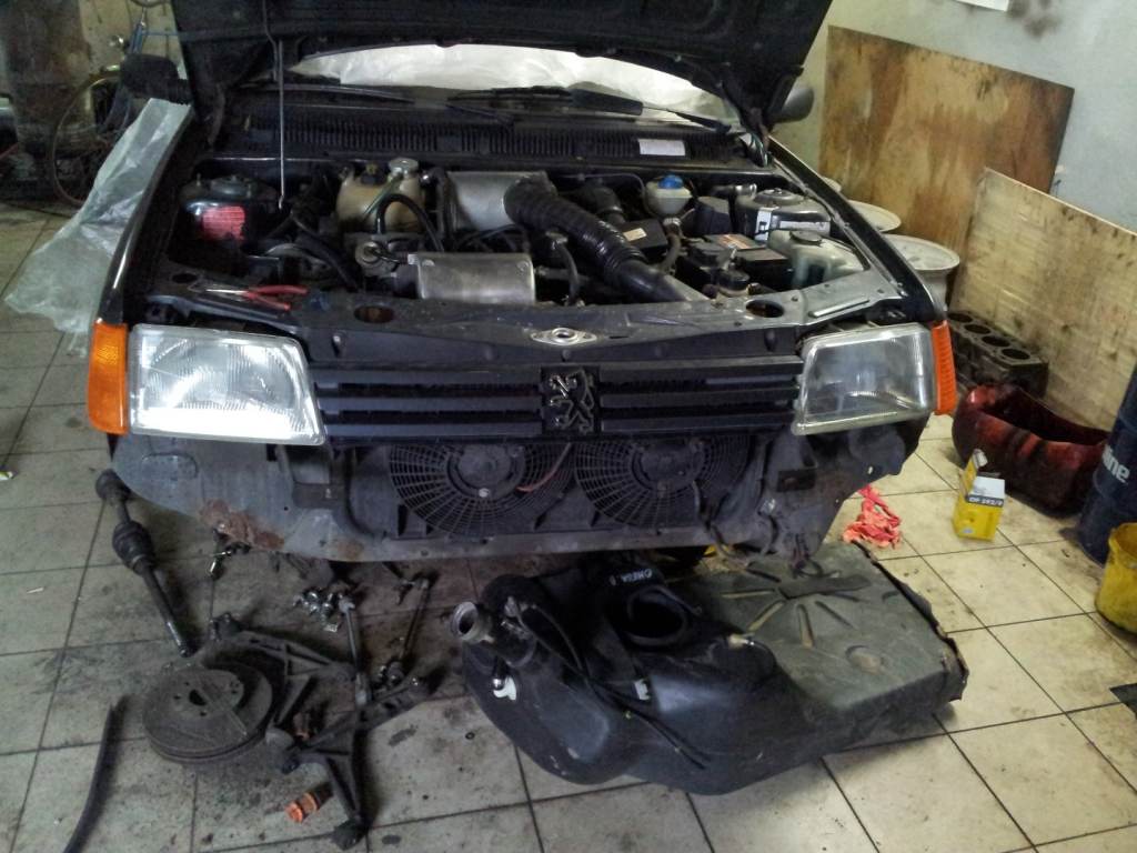

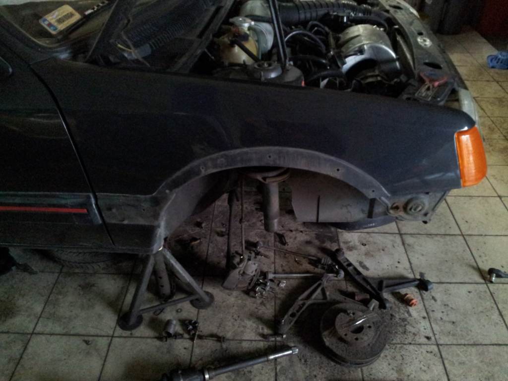

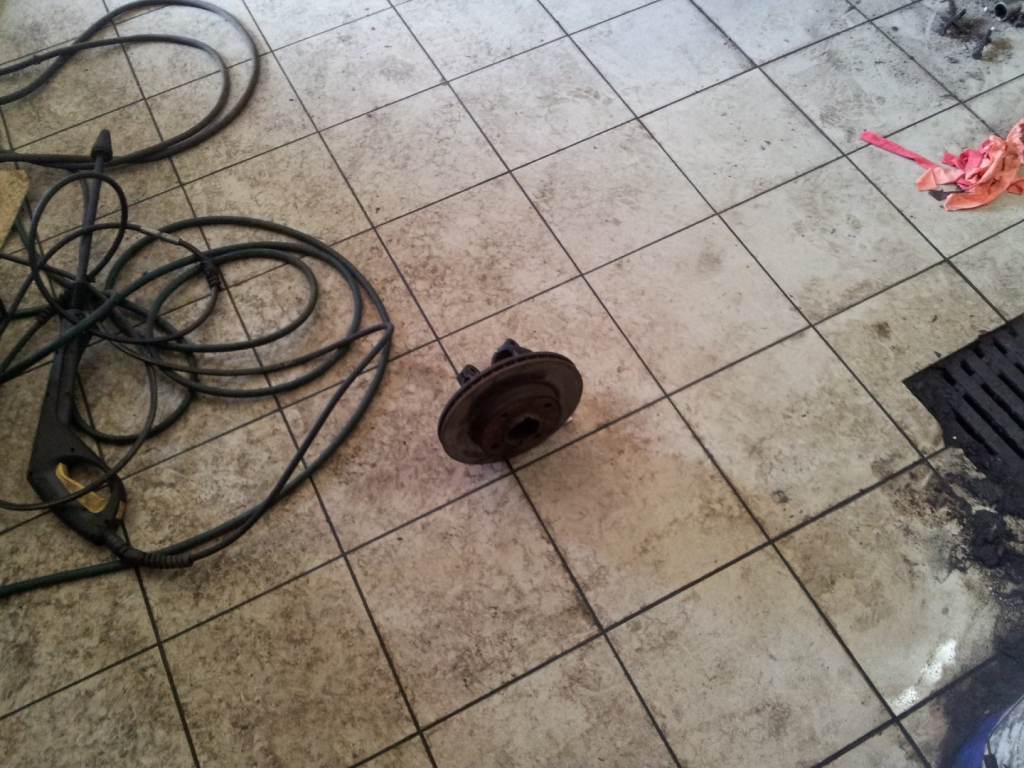

Użytkownik mim zmobilizował mnie do napisania czegoś - co dzieje się z autem. Przeszkadzało mi, że podczas jazdy silnik strasznie miota się po komorze i coś stuka z prawej strony. Poszedłem po całości - do wyrzucenia pójdą wszystkie gumy z przodu (stabilizator, wahacze, silnik, skrzynia biegów) . Sanki, stabilizator, zwrotnice do piaskowania i malowania proszkowego. Do poprawy hamulce + malowanie zacisków na czarno. Nowe łożyska x3 (oba koła i podpora półosi), 2x półoś. Myślę, że po takiej operacji z przodem będę miał spokój na dłuższy czas. Zdjęcia nowych części w poniedziałek.
- Posty: 143
- Rejestracja: 31 maja pt, 2013 6:22 pm
- Posiadany PUG: 205 GTI Phase I
Re: 205 GTI spod Siedlec

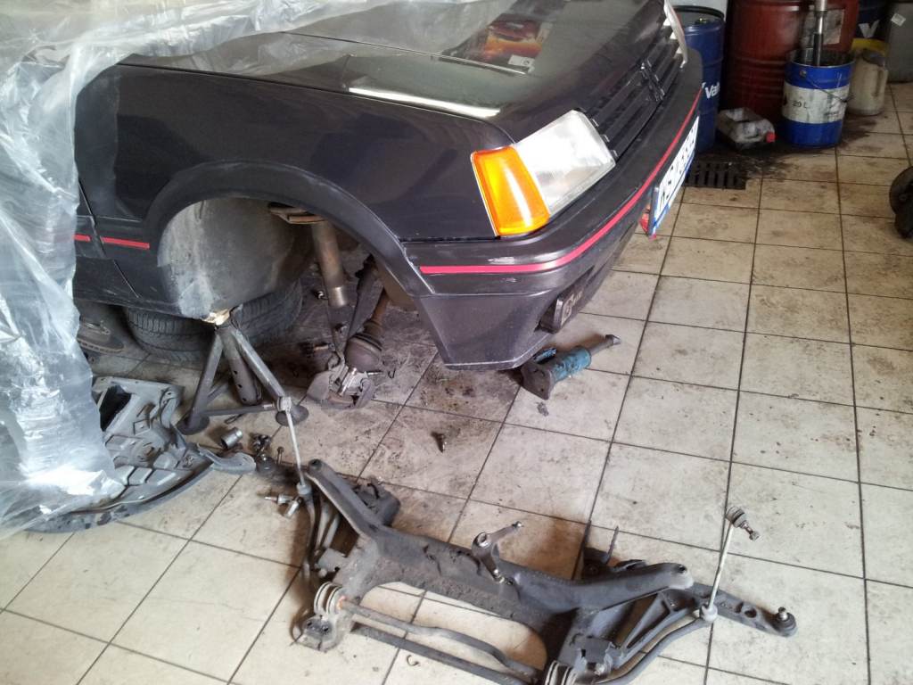

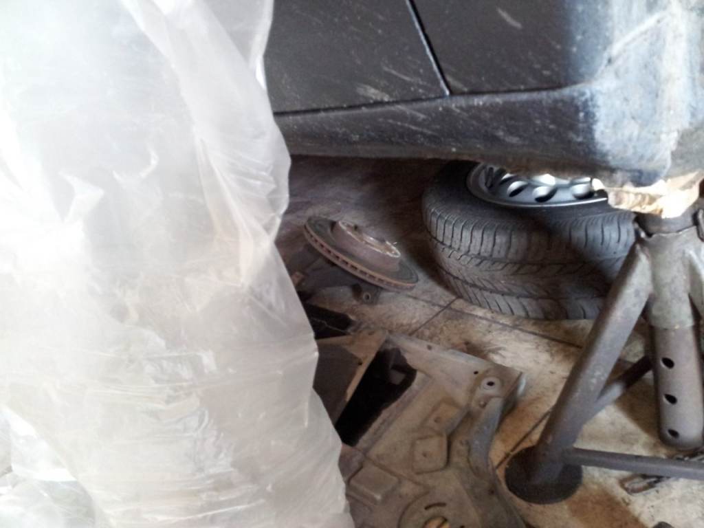

Przepraszam za opóźnienie z zdjęciami, ale poniedziałkowy melanż z kolegą powstrzymał mnie przed wrzuceniem ich na forum (kolega wysłał żonę do rodziców i trochę poszaleliśmy). Za to dzisiaj wrzucam najświeższe zdjęcia z prac na razie rozbiórkowych:

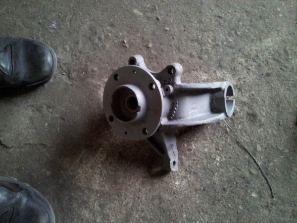

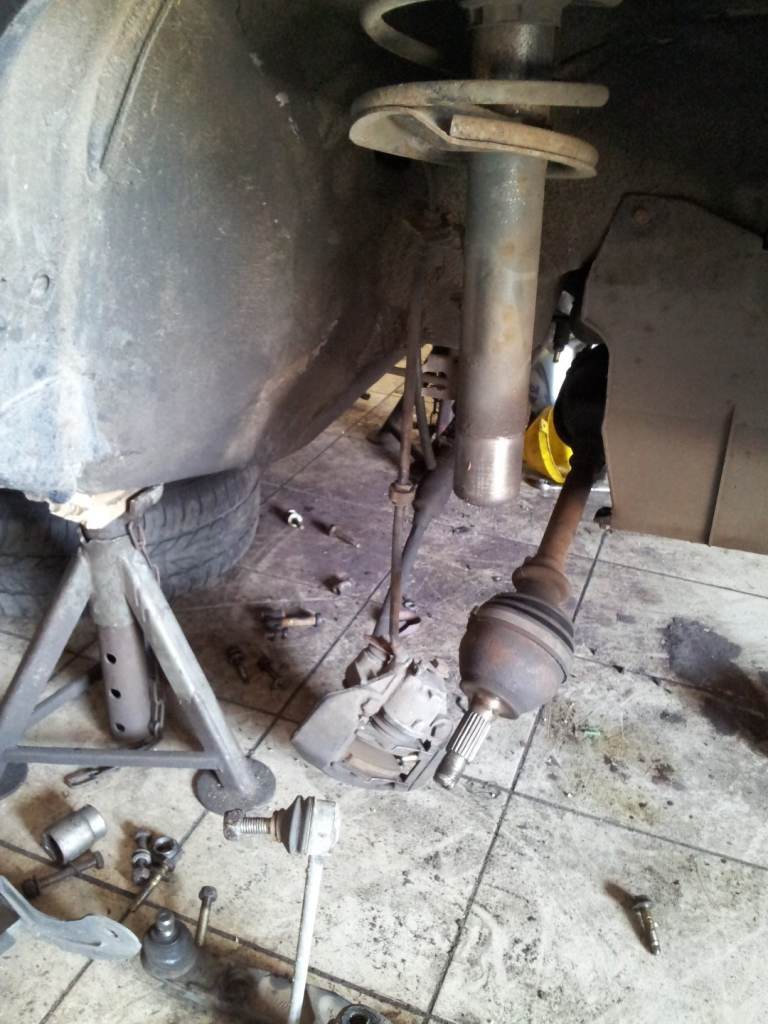

1) Sanki po demontażu - oczekują na piaskowanie i malowanie proszkowe - planuję kolor czarny:
2) Sanki i inne rozebrane części:

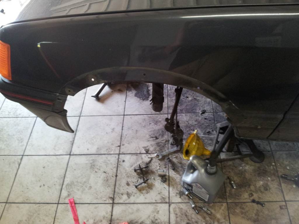

3) Zdjęte poszerzenie - rdzawy wróg:

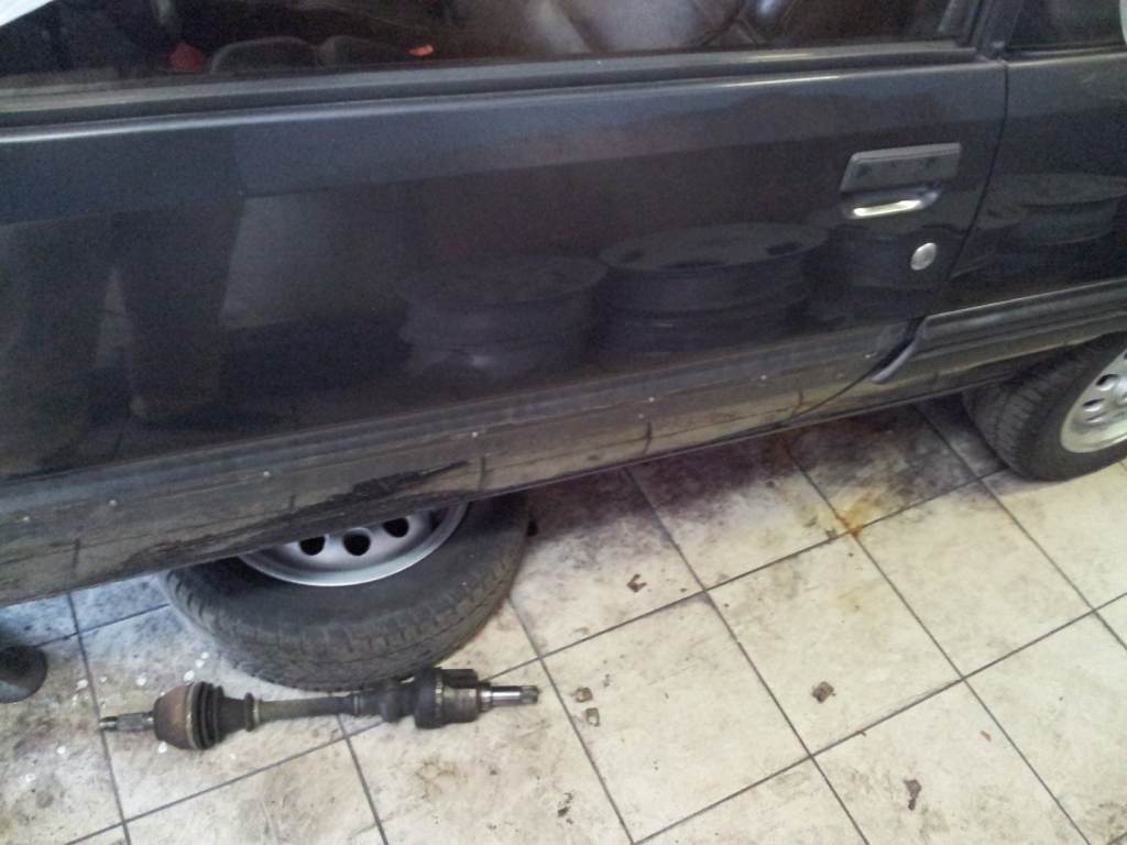

4) Zdjęta listwa z drzwi - szok , niedowierzanie - brak rdzy:

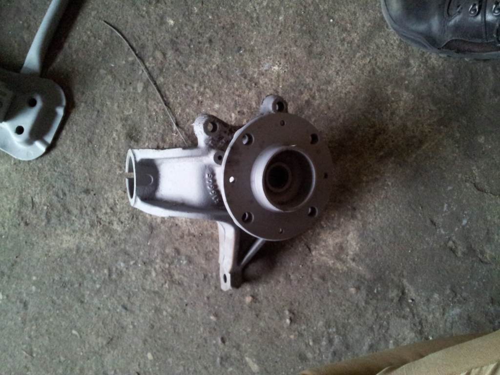

5) Zwrotnice po demontażu:
Druga zwrotnica na zdjęciu z lewej:
6) Zacisk:

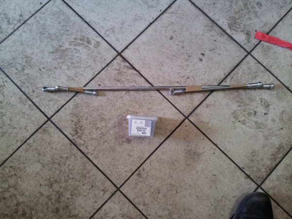

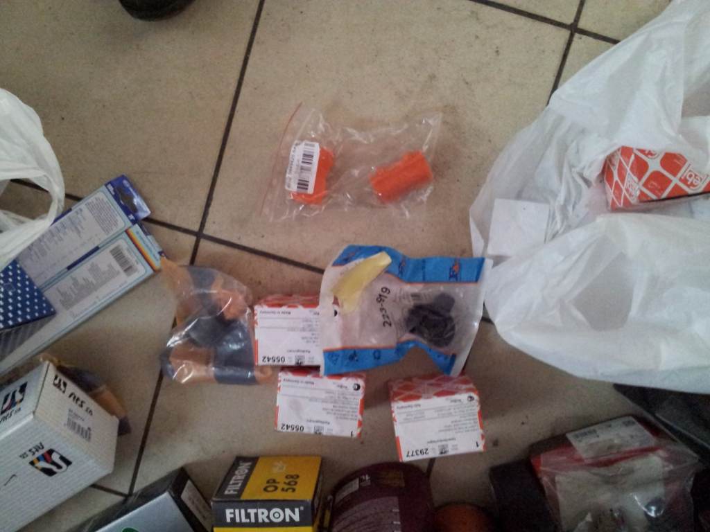

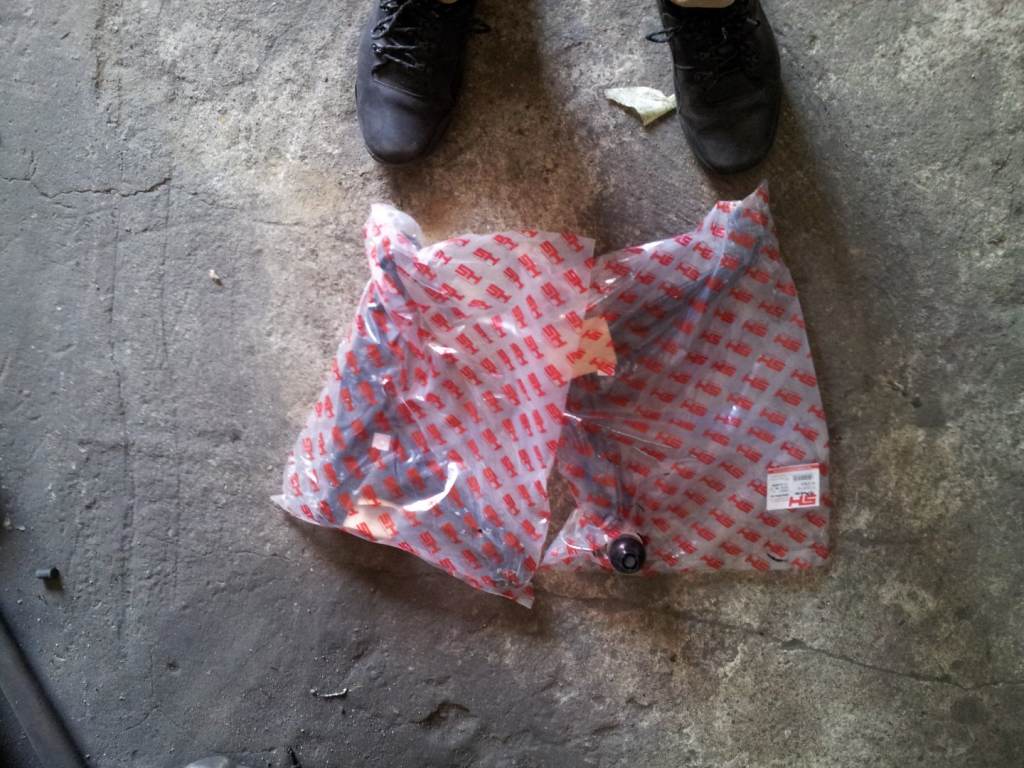

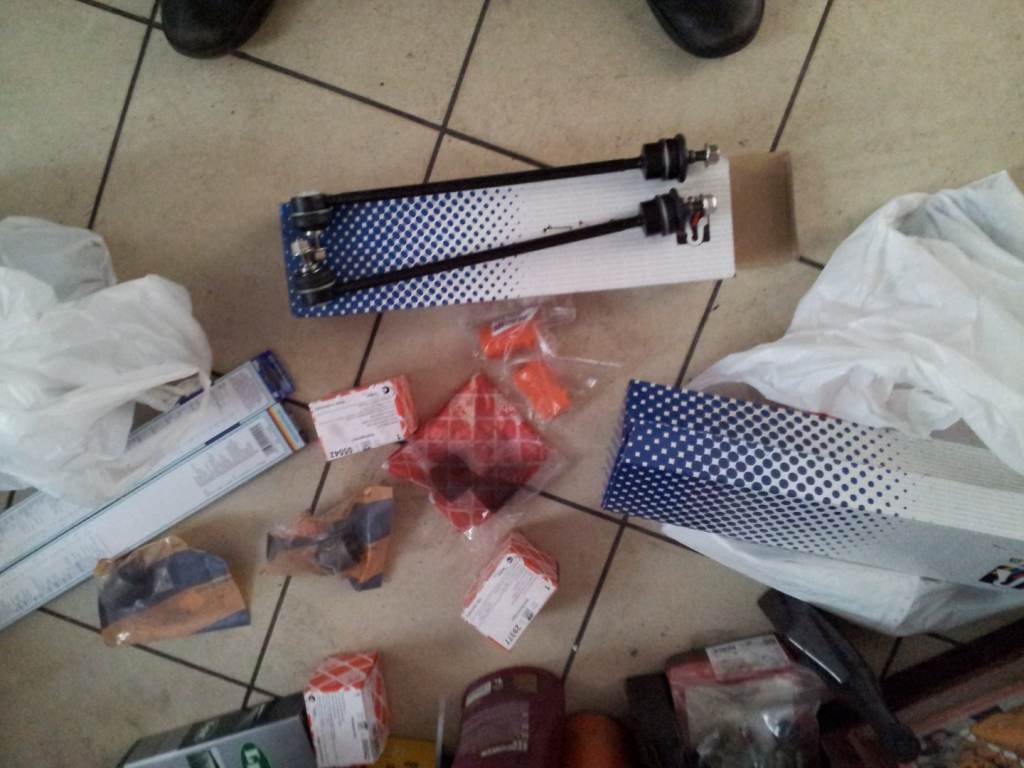

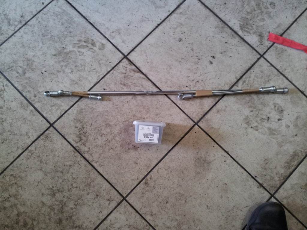

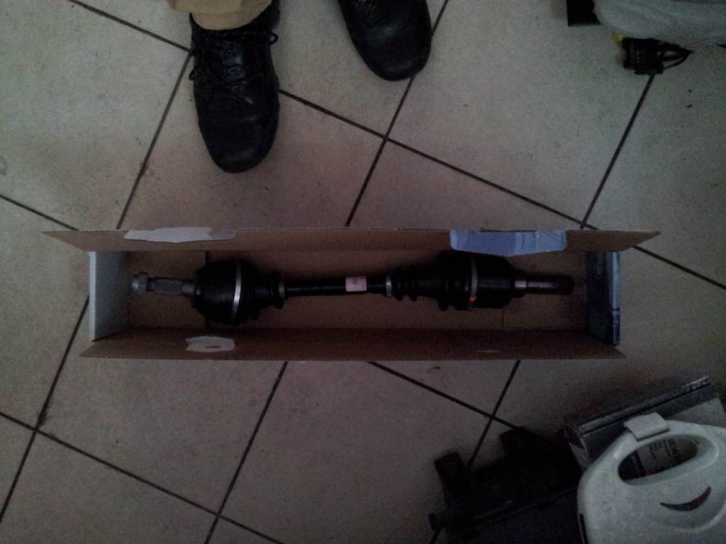

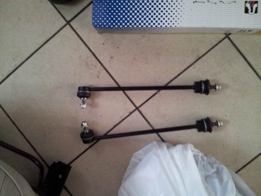

7) Nowe części:
Łącznik stabilizatora zdjęcie grupowe
Półoś na razie krótsza - oczekuję na długą
Gumy i łożyska
Wachacze
Cięgna i spinki do poszerzeń
Do ogólnej koncepcji doszło jeszcze malowanie poszerzeń, wymiana gumek w zaciskach i malowanie całych zacisków, malowanie plastiku na lusterkach a jak patrzę na dzisiejsze zdjęcia to chyba jeszcze dojdzie malowanie klamek bo wyglądają obskórnie.

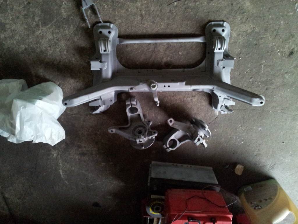

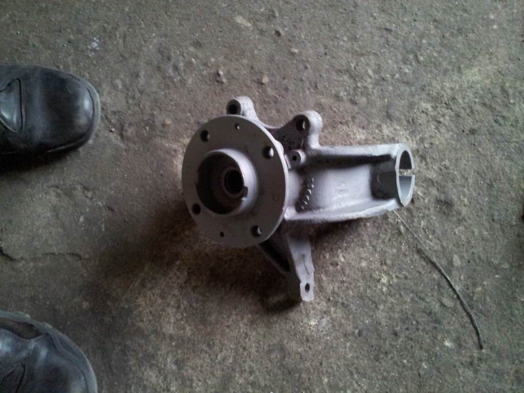

Byłem u mechanika - sanki i zwrotnice już wypiaskowane:

Znalazło się też trochę rudego wroga. Teraz będzie to tylko zabezpieczone doraźnie przed rozrostem - poważniejsze prace w przyszłym roku.
Jutro ma dojść długo oczekiwana długa półoś i pozostałe gumy. Sanki i zwrotnice jadą jutro do malowania proszkowego. Planowany odbiór samochodu - poniedziałek - 01.09.2014.- Manwe
- Posty: 2013
- Numer Gadu-gadu: 7424729
będą malować zwrotnice w całości z łożyskiem
, smar na pewno polubi wygrzewanie w piecu
Zapewne piaskowanie już zaszkodziło łożyskom. Wierzę, że przy takim rozmachu wymiana łożysk to tylko formalność...
- Manwe
- Posty: 2013
no łożyska teraz służą za osłonę powierzchni, które nie powinny być pomalowane/wypiaskowane, ale gniazda na amor, sworzeń i gałkę też powinny mieć swoją gładkość a próg z lakieru kiepsko się będzie łamał, zresztą piastę też powinno się lakierować tylko tam gdzie nie styka się z tarcza hamulcowa i ta powierzchnia też ma wyznaczona gładkość
- Posty: 143
Spokojnie koledzy. Do malowania proszkowego poszły same zwrotnice. Łożyska w zwrotnicach wymieniam na nowe. Piasty będą malowane farbą do zacisków od strony zwrotnicy.
