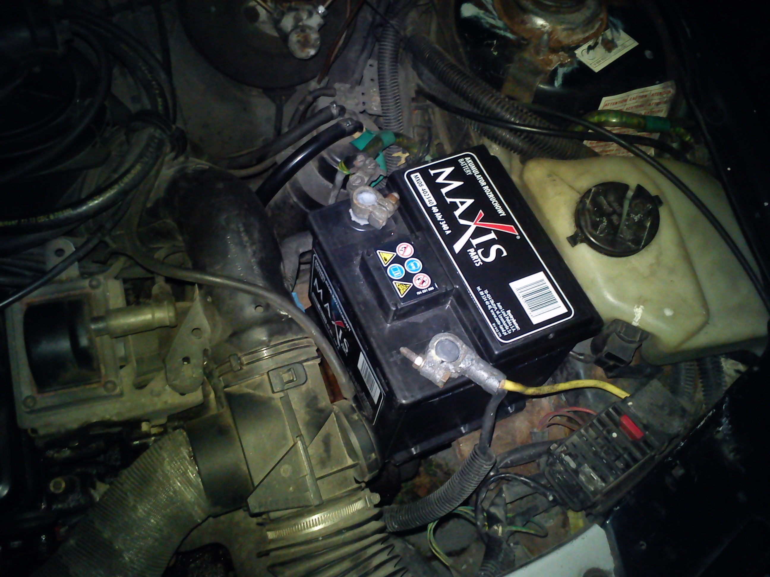

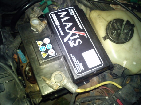

Wczoraj poszedłem za ciosem i kupiłem aku. Chciałem centrę albo energizera, ale wziąłem maxis - jest to wyrób warty, 2 lata gwarancji, facet powiedział, że przez 3 lata mieli 1 reklamację, więc wziąłem. Kosztował 150 pln'ów, jakby ktoś chciał wiedzieć. 40Ah, co ciekawe w katalogu peugeota 205 z 1990 r. wyczytałem, że akumulator do mojego wozu powinien mieć 29 Ah :shock: niezłe.
Przy okazji akumulator wrócił do swojego pierwotnego położenia, czyli klemy w kierunku silnika :) ktoś poprzednio założył aku z "plusem" z lewej strony, co wymagało jego odwrotnego zamontowania.

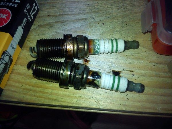

Następnie, idąc oszywiście za ciosem >:) założyłem świece kupione już z tydzień temu, bo dotąd jakoś nie było kiedy. Daję zdjęcie tego co wyciągnąłem.
Potwierdza to, że mój samochód był potwornie zaniedbany przez poprzedniego właściciela/właścicieli, co prawdopodobnie uchroniło go jednak od nadmiernej eksploatacji ;) a tym samym zużycia i daje mi możliwość reanimacji i doprowadzenia do stanu używalności.

dziwne te świece.. jedna wygląda na fest za bogato, a druga jakoś taka szarawa tylko /chyba normalnie wygląda/ ktoś mądry może się wypowie jak to możliwe, skoro tam jest monowtrysk..
a że zalane olejem... cóż - rozumiem że to olejo-syf spod monowtrysku?

woocash pisze:dziwne te świece.. jedna wygląda na fest za bogato, a druga jakoś taka szarawa tylko /chyba normalnie wygląda/ ktoś mądry może się wypowie jak to możliwe, skoro tam jest monowtrysk..
czy w lesie jestem :mrgreen:
U mnie też tak jest i ewidentnie leci olej do garów 1-2 i 4, cytuję chyba Andrzeja od Miankowego :P "śmierdzi jak motorynka"
Re: XS laleczka ;)
Tylko jak sie leje że nie równo do każdego garnka? Leje się otworami na świece czy jak?

woocash pisze:Tylko jak sie leje że nie równo do każdego garnka? Leje się otworami na świece czy jak?
Wysłane z mojego Galaxy Nexus przy użyciu Tapatalka
chyba z uszczelniaczy albo z pod głowicy

Ojeju, nad takimi swieczkami to mozna by spekulowac i myslec.. Jak monowtrysk to wszystkie cylindry musza dostac wahe. Jedna (biala) znaczy ze jest za ubogo, a druga ma no troszke za duzo, ale tym bym sie nie przejmowal. Nie wyglada to na olej, sprawdz sobie konpresje i cos juz bedzoe wiadomo. Albo najprosciej wkrec nowe swiece zrob kilka kilometrow i zobacz jaki maja kolor;D

Te świeczki byly odpowiednio dokręcone?
