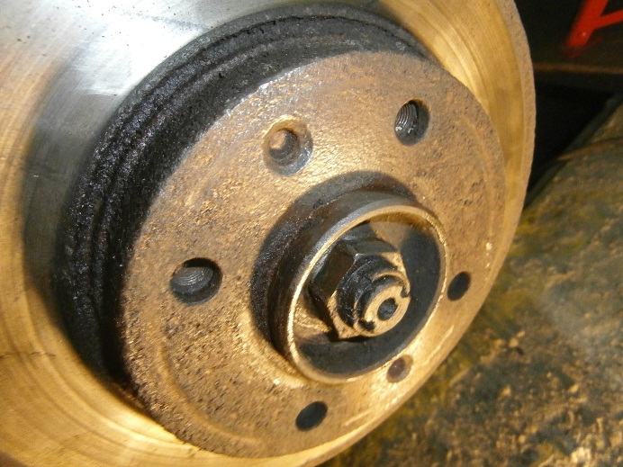

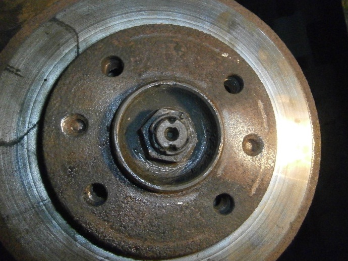

Spodziewałem się że będzie dużo zabawy przy tym pugu ale to co się przy nim dzieje to masakra... wymieniałem przewody elastyczne z przodu i oczywiście zerwał się gwint i został w zacisku, w drugim urwał się odpowietrznik...
Chce zmienić tarcze a tu ZONK, po obu stronach wszystkie śruby mocujące maja zerwane łby i nie wiem jakim cudem tarcze się trzymają... i co teraz zrobić, piasta do wymiany ? Czy jest jakiś domowy sposób na wywalenie resztek śrub z gwintu piasty.
Dla ciekawskich zdjęcia, dla mnie jakieś porady ?

te śruby to tylko trzymają tarczę na czas montażu, normalnie dociskana jest kołem

Odpowietrzniki to standard, zacisk na stol wiertelko, gwintaczek, odpowietrznik nowy i git
Co do tarcz to tych srub mogloby w ogole nie byc tylko wtedy troche ciezej zaklada się kolo, tylko po to sa, jak zalozysz i dokrecisz kolo to jest dociskana, a sruby blokuja jej ruch. Wiec tu spoko
Ale jak urwales gwint na przewodzie to nie mam pojecia.
Jakby z autem byly tylko takie problemy to mechanicy nie mieli by na chleb
Glowa do gory i dzialaj

Czyli żeby zdjąć te stare tarcze sugerujecie rozwiercić otwory ze śrubami i założyć nowe tarcze bez śrub ?

Jezeli tarcze sie trzymaja to rozwierc te śrubki, moze jak sciagniesz tarcze to dasz rady wekrecic te srubki, ale to zupelni w niczym nie przeszkadza możesz smialo zlozyc bez nich

Moją metodą na takie zerwane śruby jest nawiercenie od pozostałej w piaście części śrubki wiertłem mniejszym niż jej średnica. W otwór wbijasz imbusa o właściwej średnicy (mniejszej niż wiertło) i wykręcasz śrubkę. Lepiej jest ją wkręcić do wewnątrz i tak wypadnie z drugiej strony, a jest zdecydowanie lżej, nie trzeba pokonywać oporu zardzewiałego wystającego gwintu śruby. U mnie ta metoda zawsze skutkuje. Powodzenia
