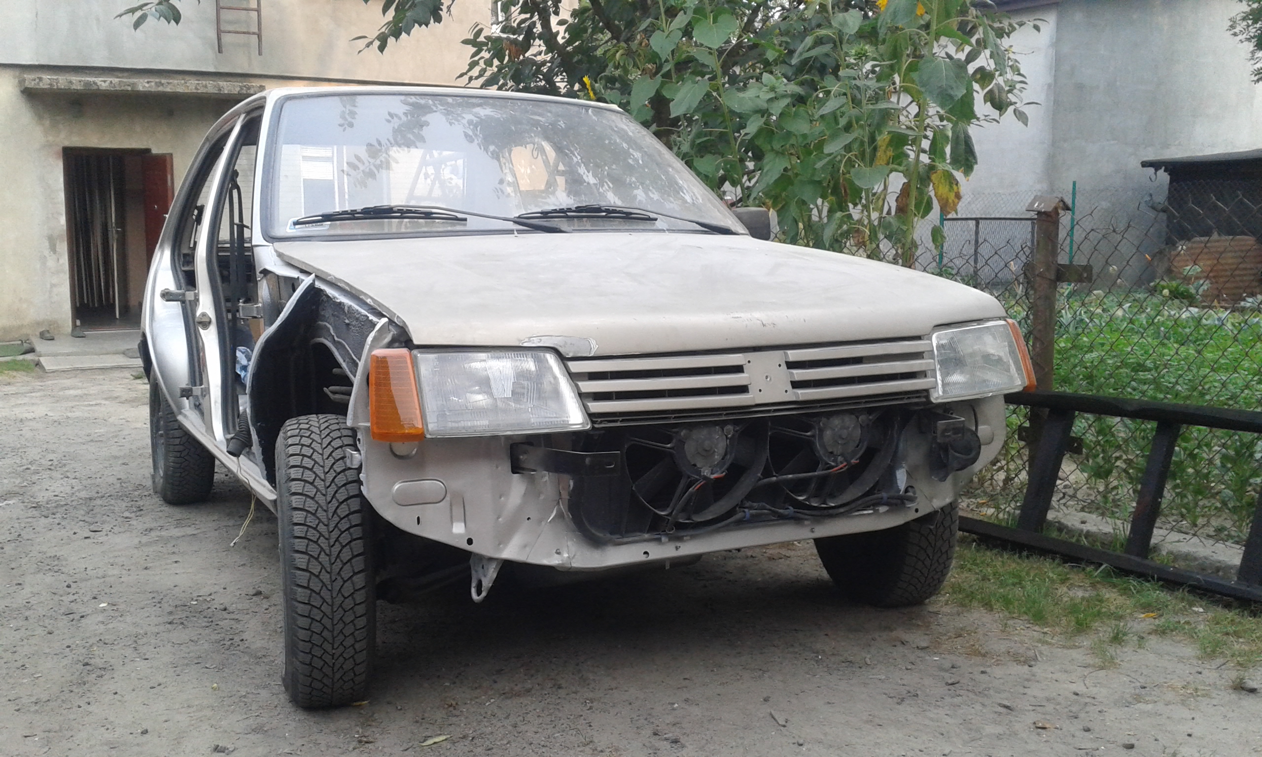

dzisiaj mała dbłubanka - bo w piątek rzeczoznawca
najpierw do sklepu z lakierami - tak tak, beige mayerling ofkorz mamy.
no to kupiłem dwie puszeczki 150 ml ory peugeota z tym lakierem..... okazał się za jasny
muszę zamienić na .... na co?
bardziej złoty to... co?

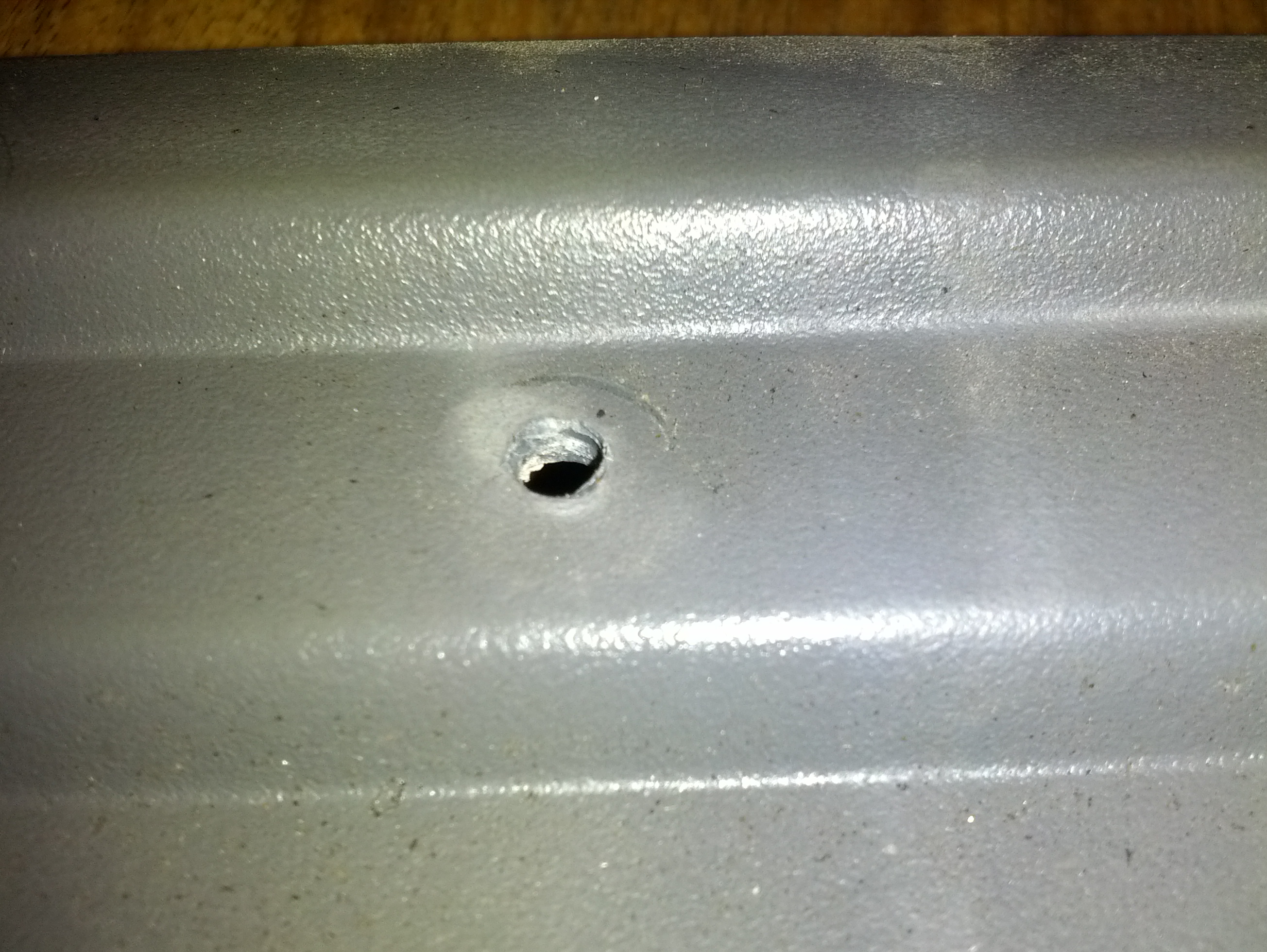

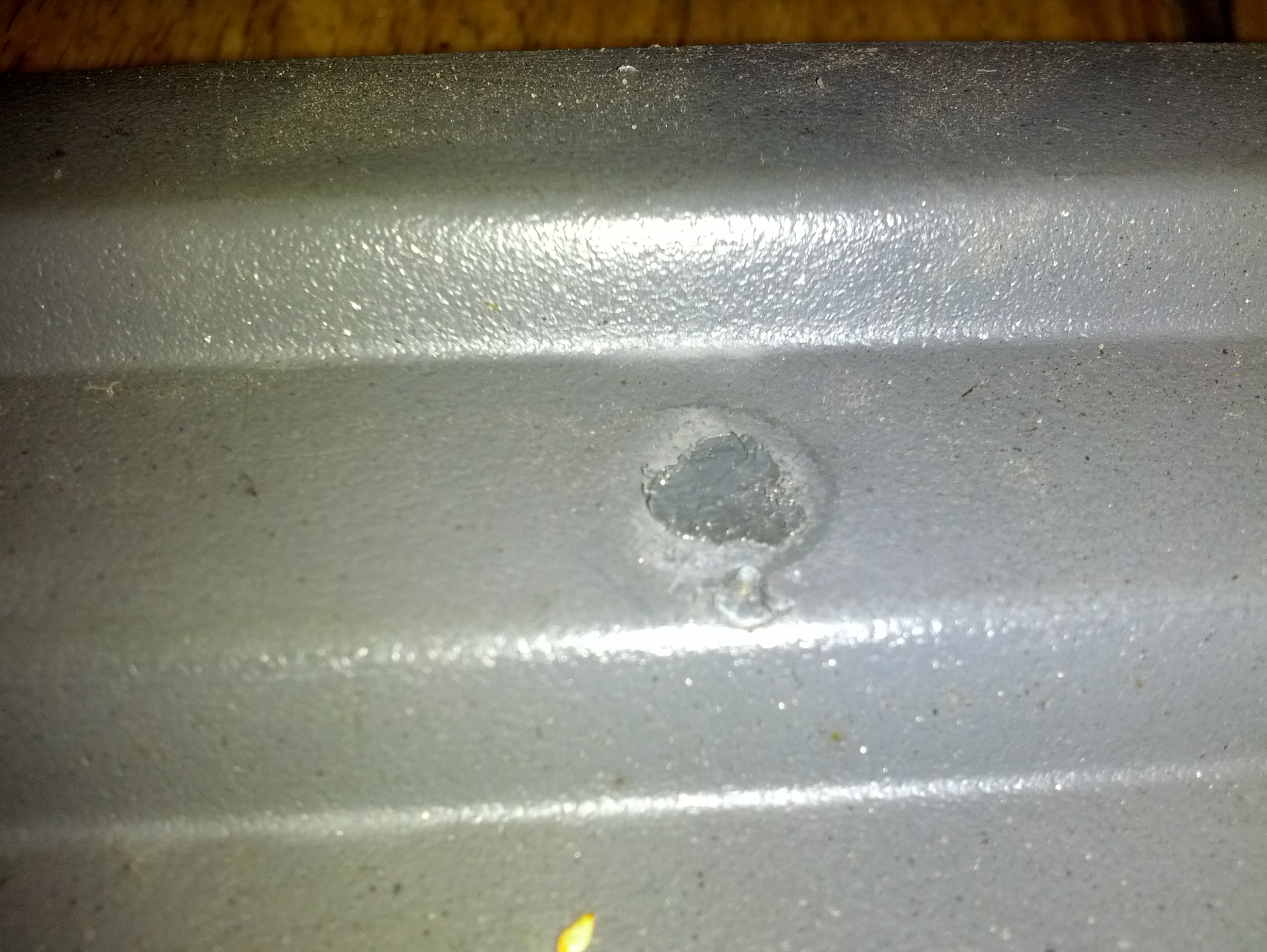

i takie tam... prace znaczy odkręcenie blendy, zaklejenie dziur - znaczy się przeszczep autogeniczny plastiku - wygląda spoko nawet jeszcze niewykończone.

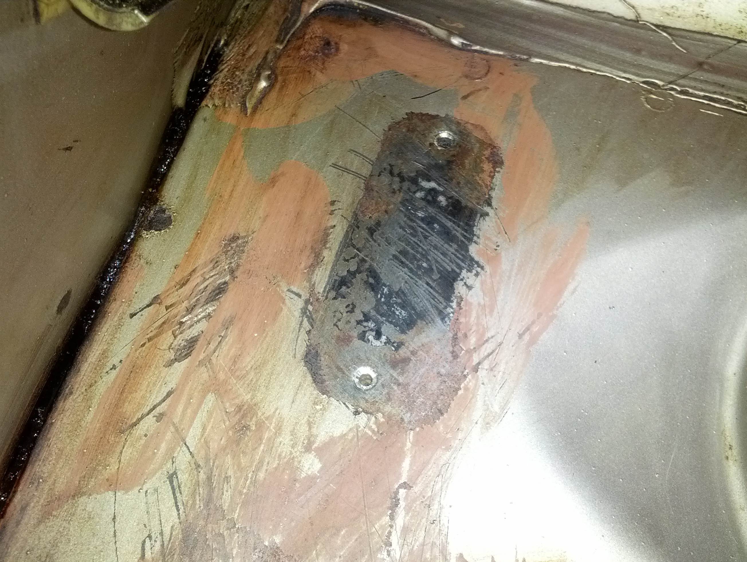

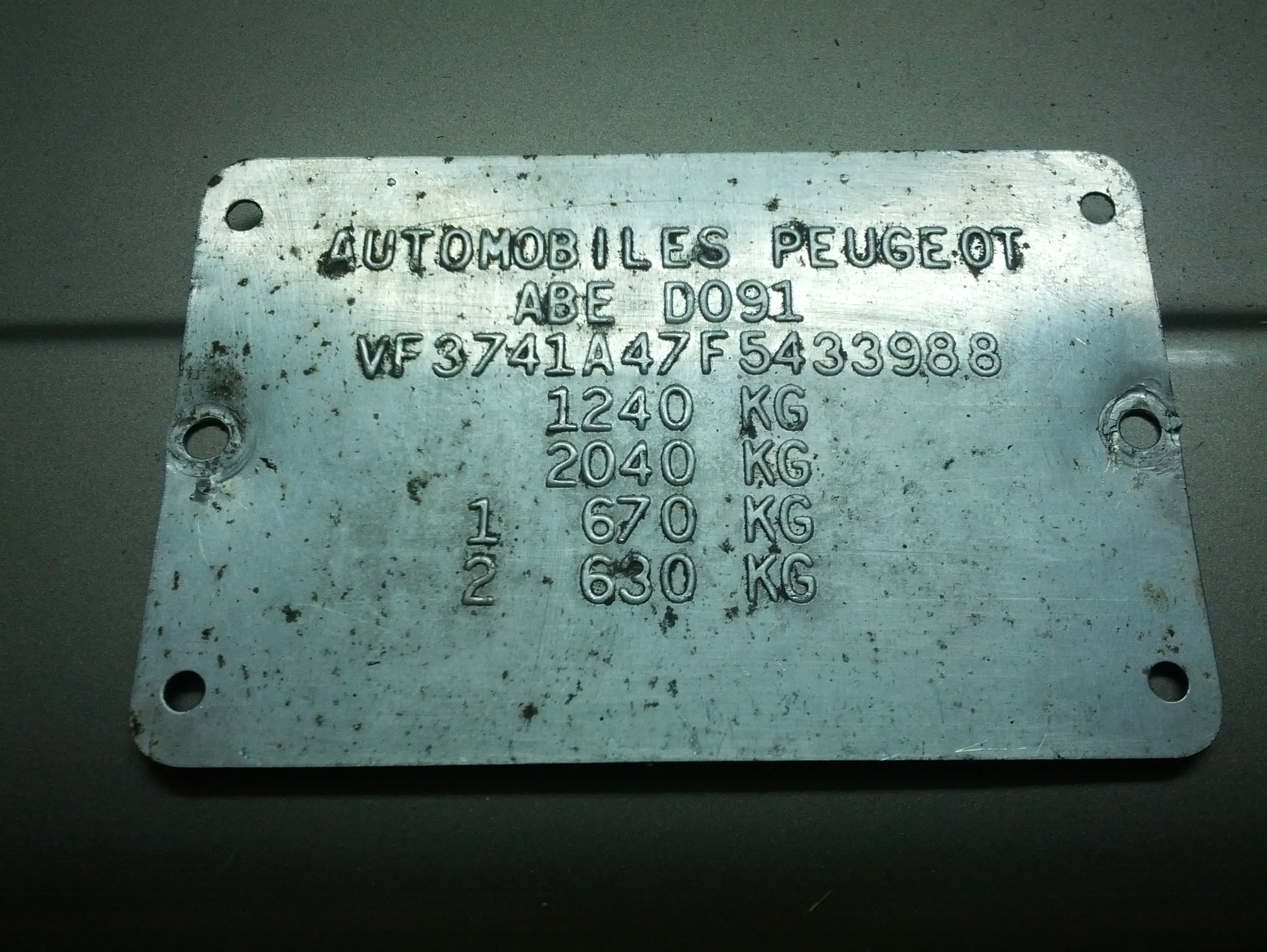

odkręciłem tabliczkę znamionową - bo dziadek i tak nity wywalił i wkręcił swoje alu-wkręty... musze zanitować do piątku.
zmyłem bitex z miejsca pod tabliczką... odnalazłem miejsce po tabliczce z numerem "carroserie peugeot" niestety dziadek ją wywalił... dziad jeden.
zdjąłem pół folii z tylnej szyby, ciut zerwalem farby ze ścieżek po bokach... działa /znaczy się prąd przechodzi/ ale... trzeba będzie lux domalować.

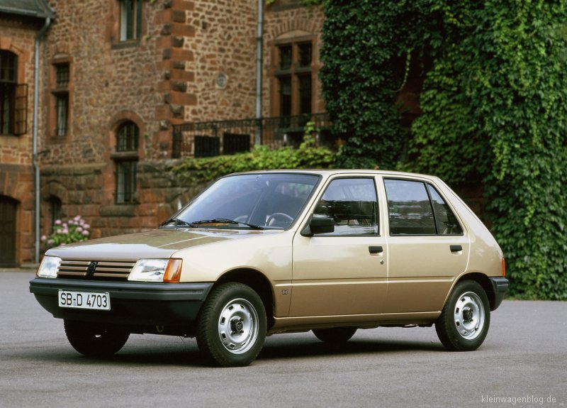

Beige Mayfair to nie jest na pewno. Mój też nie był BM, ale wybór padł na taki no i jest. Ogólnie taki szampański kolor bardzo mi się podoba. Jeżeli chodzi o nasze poprzednie złote kolory:
To jest na bank mój kolor pierwotny i ten, który teraz masz na aucie. To jest jakiś kolor z ph1. Może RafGentry ma wiedzę na ten temat.
A to jest właściwy Beige Mayfair z kodu M0CN, który dobrałem. Różnica widoczna.

oo.. ten pierwszy dokładnie jak mój...

Różnicę pomiędzy starym złotym metalikiem a Beige Mayfair na pierwszy rzut oka widać doskonale. Szczerze mówiąc też wolałbym zostawić ten stary "złoty", ale to już musztarda po obiedzie. Ważne, że ta cała wojna lakiernicza się kończy i w końcu będę mógł poklekotać
