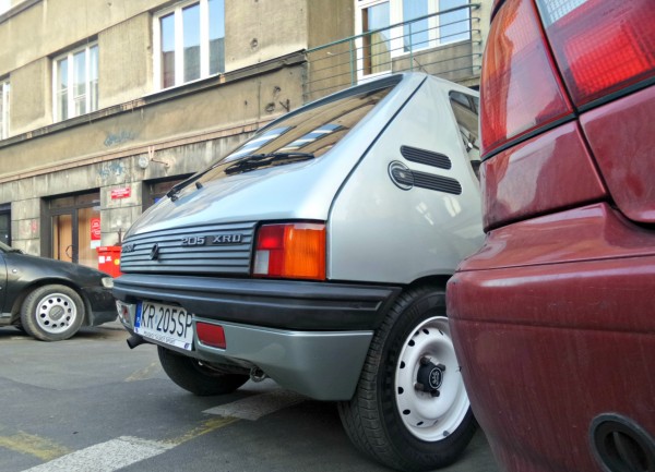

Fajnie ze trafiłeś szary daszek. Mój juz prawie nie istnieje a niepołamanego dostać nie mogę

No udało się z tym daszkiem, bo już miałem dość skrzypienia i wibrowania tych popękanych plastików.

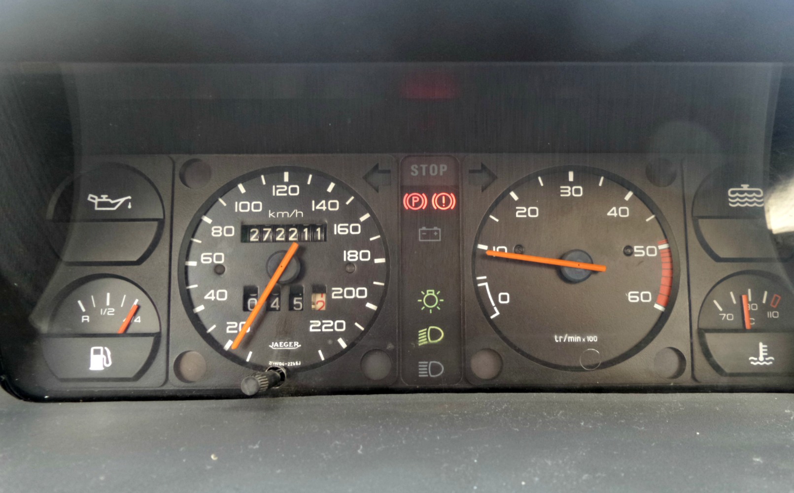

Jutro poprawki przy zegarach Veglia, jak nie będzie poprawy, to na pokład wjeżdża stary, sprawdzony Jaeger po serwisie żarówkowym

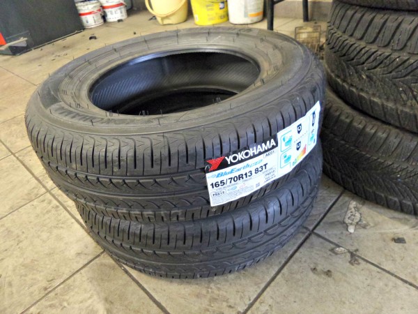

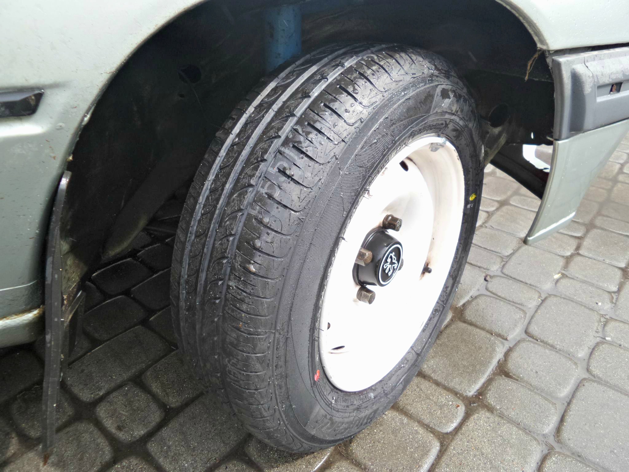

Dziś przed pracą zdążyłem jeszcze zajechać do wulkanizatora na mały pitstop. Moje Yokohamy A.drive na przedniej osi (kupione jeszcze w komplecie od Kubat Teamu) zwiedziły ze mną kawał świata i godnie przeżyły swoje oponowe życie. A że w temacie ogumienia nie jestem sentymentalny, bez żalu wymieniłem je na nowszy model.
Jako że A.drive nie są już produkowane, zdecydowałem się na następcę tego modelu - Yokohama Bluearth. Były w baardzo dobrej cenie i w dodatku z montażem na miejscu w Nowej Hucie, więc nie zastanawiałem. Dzięki temu kolejna pozycja na liście rzeczy do zrobienia przed tripem została odhaczona
Nie wypowiadam się, bo nie mam porównania z innymi XUD7. Po odpaleniu rano mam przeważni 850-900 obrotów, potem niewiele więcej, 950-1000.PrezesBednarz pisze:Czy xud7 ma faktycznie tak wysokie obroty biegu jałowego?
moje xud9 spokojnie i równo pracuje sobie na 800 obrotach (licznikowych).

Też chcę w nie wejść, 160 zł sztuka na motointegrator.plRafGentry pisze: (...) zdecydowałem się na następcę tego modelu - Yokohama Bluearth. Były w baardzo dobrej cenie i w dodatku z montażem na miejscu w Nowej Hucie, więc nie zastanawiałem.
Mają indeksy CC i są bardzo ciche (tak to przynajmniej przedstawia naklejka

Ja płaciłem 145 za sztukę. Bodajże http://www.bestopony.pl/szasz pisze:Też chcę w nie wejść, 160 zł sztuka na motointegrator.plRafGentry pisze: (...) zdecydowałem się na następcę tego modelu - Yokohama Bluearth. Były w baardzo dobrej cenie i w dodatku z montażem na miejscu w Nowej Hucie, więc nie zastanawiałem.

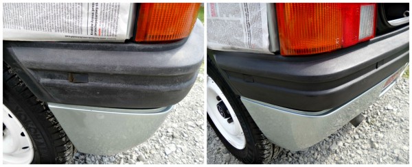

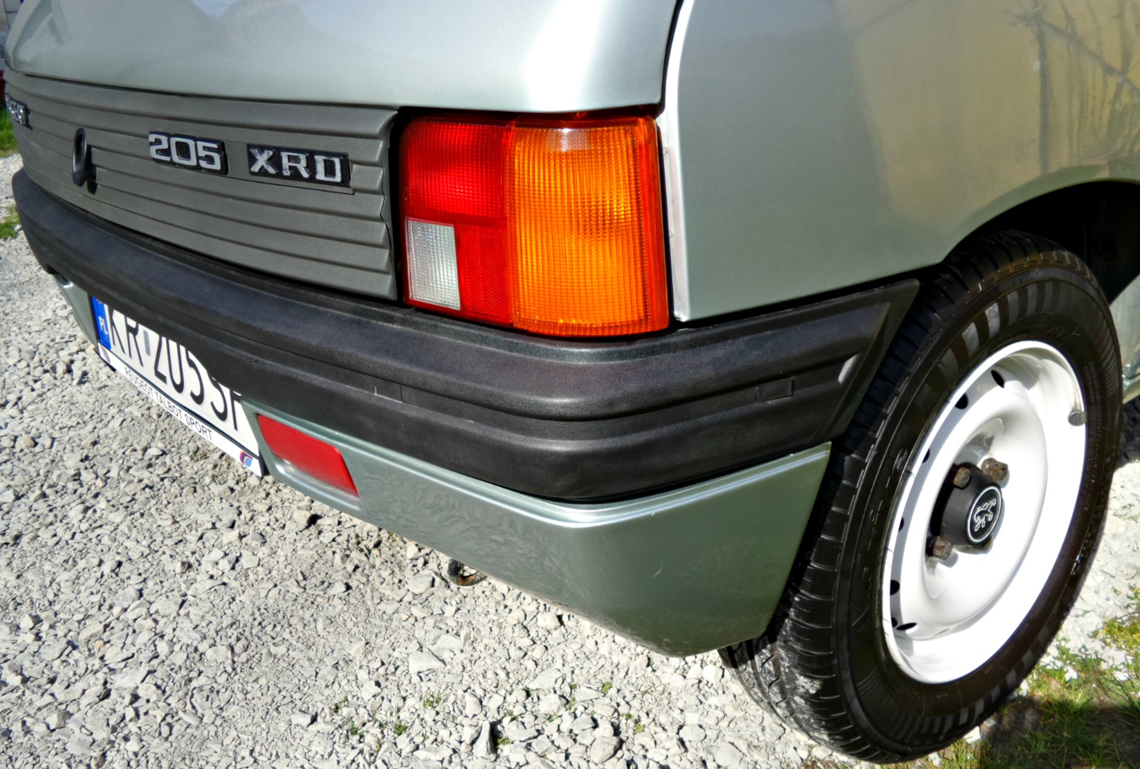

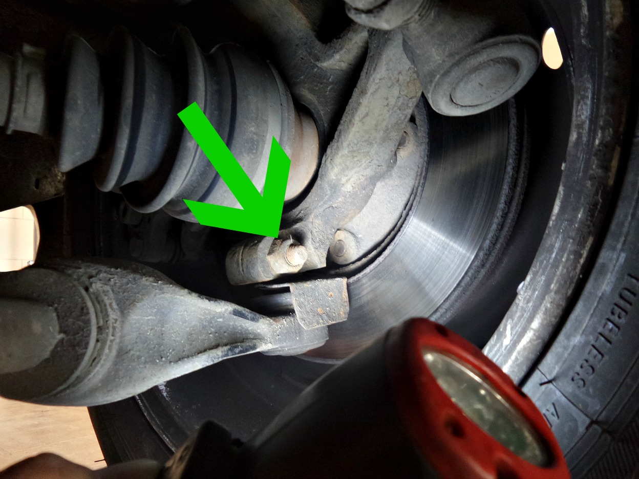

Niestety eksperyment z Veglią nie wypalił i wróciłem do Jaegera. Przed tripem w pełni działający licznik to jednak dość ważna kwestia. Zlokalizowałem przyczynę dezintegracji zawieszenia. Winowajcą była zaznaczona na zdjęciu śruba. Nie mam pojęcia skąd się tam wzięła (pewnie z Castoramy), ale wyrobił się na niej gwint i nieco się poluzowała. W dodatku była to klasa 5.8, więc zdecydowanie za słaba jak na zawieszenie. W jej miejsce pojawiła się odpowiednia. W niedzielę dieselek dostał pierwsze po zimie porządne ręczne mycie i odkurzanie wnętrza. Sięgnąłem też na półkę po przeterminowane o 12 lat czernidło firmy CarPlan. Nic tak dobrze nie barwi wypłowiałego zderzaka jak to cholerstwo...

nie no śruba o klasie wytrzymałości h14 w zawieszeniu to porażka
Z tym czernidłem muszę wypróbować u mnie... może trochę odłożę w czasie malowanie strukturą
) - efekt spoko

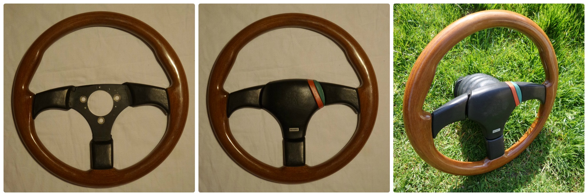

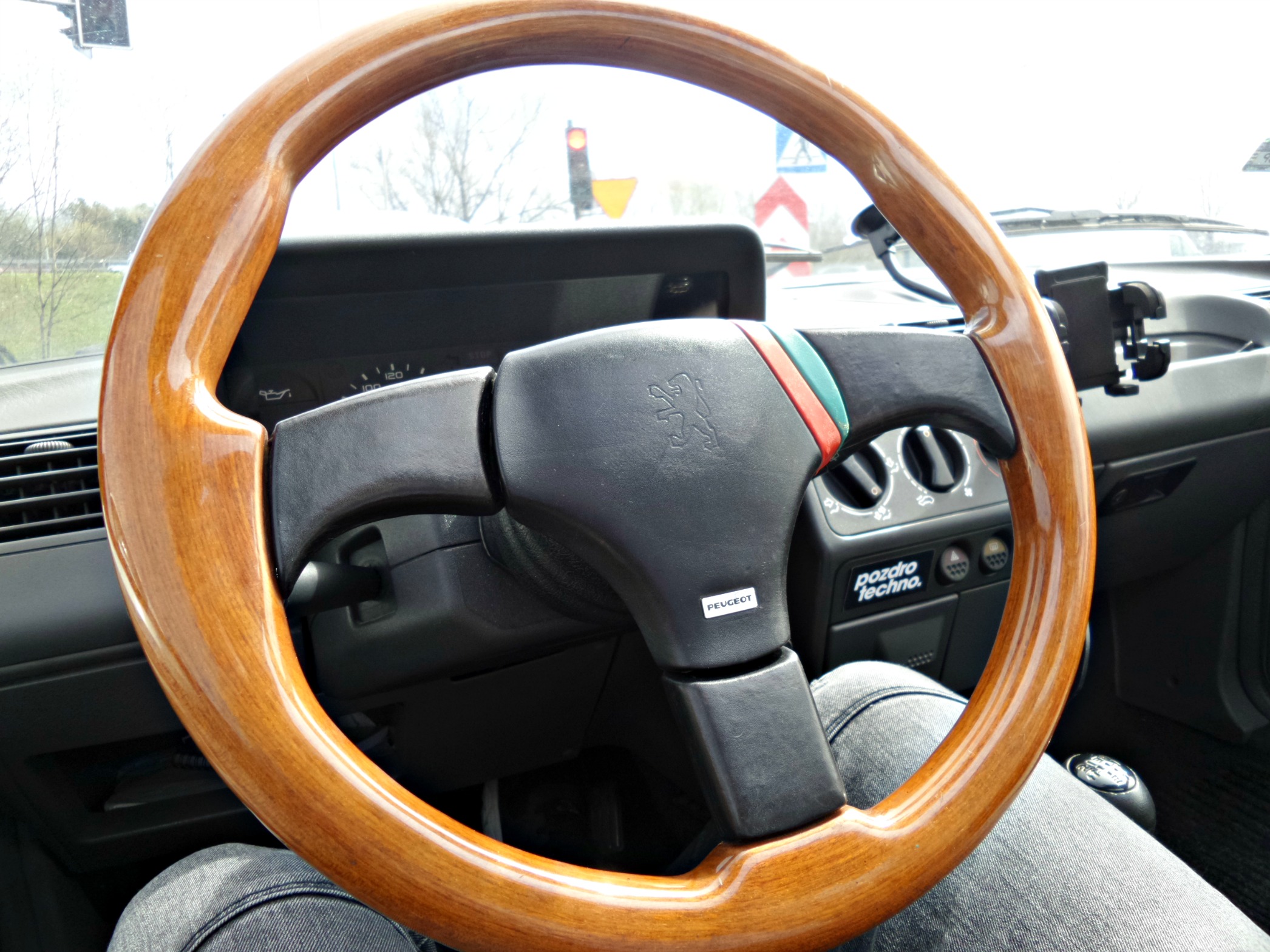

Ostatnio w dieselku non stop coś wykręcam i przykręcam. Dziś wpadł taki oto zestaw:

No no, Atiwe z drewienkiem
Gdyby ktoś zamarzył o podobnej:
http://allegro.pl/kierownica-atiwe-drew ... 74945.html
