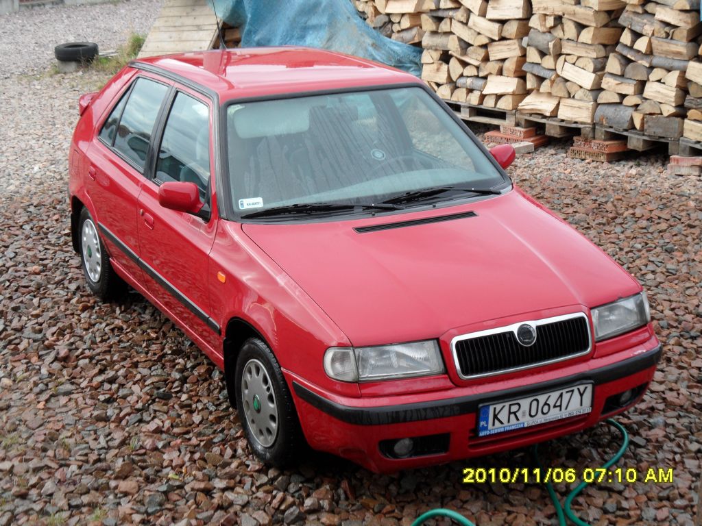

Para pisze:Niedlugo sie Skody pozbedziesz i nie bedzie czym juz holowac :wink: Kiedy ja oddajesz ?
skoda odjechała 11.11.2010 w moje imieniny :)
