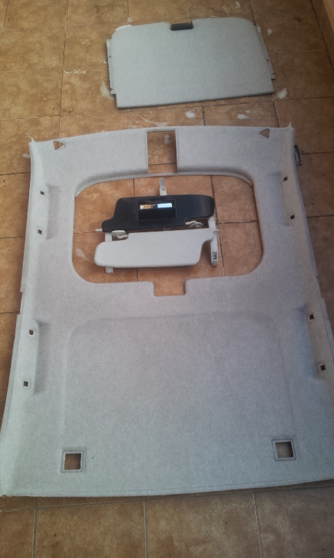

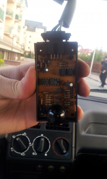

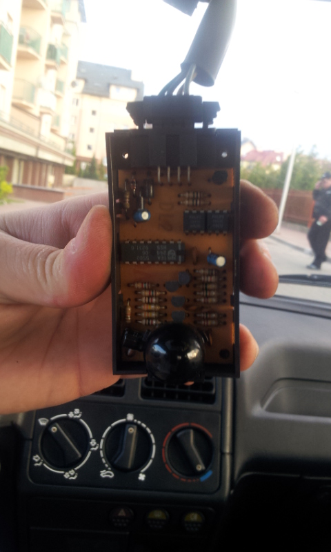

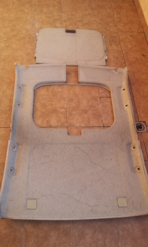

Korzystając z ładnej pogody dziś wyjąłem podsufitkę, należało jej się odświeżenie przy okazji okazało się że mam płytkę do centralnego z pilota i tu moje pytanie czy można do tego jakoś dopasować pilot ?

Marioo, temat był wałkowany wiele razy. Najskuteczniej chyba w tym temacie:
http://forum.peugeot205.pl/viewtopic.php?f=28&t=24813

Co zrobiłeś z podsufitką? Prałeś ją tylko, czy może pomalowałeś jakimś białym spreyem?
Wygląda olśniewająco _O_

Wow, efekt prania bardzo zachęcający :D
Czego użyłeś? Czy jest dużo zachodu, żeby wyjąć ją a nie zniszczyć? No i jak z montażem, bo oryginalnie jest klejona do dachu.
Leniwieję na starość, ale jeśli da się uzyskać taki skok jakościowy, to gotów jestem wybebeszyć swoją, choć wyjściowo wydaje mi się być w lepszym tanie niż Twoja.
Co do centralnego: nie wiem czy warto bawić się w poszukiwanie ory pilota i zgrywanie kompletu, bo to zawsze jest jednak układ oparty na podczerwieni. Czyli zadziała, jak stoisz przy szybie. Fajne, bo fabryczne i oldschoolowe. Ale daleko mniej praktyczne niż uniwersalna centralka z allegro, którą podepniesz do fabrycznych siłowników, a jej pilot zadziała z 30m. Polecam.

No wiec co do demontażu to jakieś 30 minut i wyjęta była, u mnie w tym miejscu gdzie powinna być przyklejona już się nie trzymała, sam demontaż nie jest skomplikowany powoli odkręcałem wszystko co mi się w oczy rzuciło i jakoś poszło, czekałem tylko aż będzie gorąco aby plastiki były trochę miększe bo trzeba zdjąć osłony słupków przednich i odczepić z jednego uchwytu tylne, a co do montażu hmm no to nie wiem bo na obecna chwile to schnie w domu jeszcze :). Tajemnicze środki do czyszczenia macie na zdjęciach oba do kupienia w Kauflandzie wezyr za jakieś 5 pln drugi to odplamiacz do prania :). Dzikson jak będziesz potrzebować pomocy daj znać podjadę do Ciebie.
