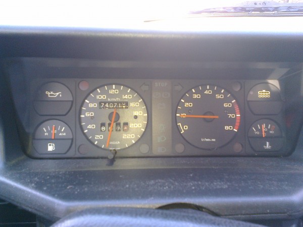

Nadszedł dzisiaj ten dzień, o którym wiedziałem, że kiedyś nadejść MUSI!!! :?
Zapaliła się wzięła kontrolka płynu chłodniczego :shock: wyobraźnia oraz wiedza życiowa podsunęła mu już kilka możliwości, które bynajmniej nie natchnęły mnie optymizmem ;) póki co nabyłem bezzwłocznie płyn chłodniczy i dolałem do zbiornika wyrównawczego, który był pusty (co mnie w sumie dziwiło, bo w październiku wymieniałem płyn i wlałem całą bańkę - 5 litrów i wg moich obliczeń, część powinna była zostać w wyrównawczym). Następnie, po ostudzeniu silnika naturalnie, poluzowałem korek chłodnicy i zrobiłem jakieś 30 km - jak stanąłem na kilka minut, był wyciek spod korka, po czym dokręciłem korek - wyciek zniknął.
Wycieku żadnego obecnie nie ma, sprawdzałem. Kontrolka od tamtej pory się nie pali 8) Mam nadzieję, że tak zostanie. Zasadniczo więc mam nadzieję, że jest to przeziębienie, bądź katar, a nie choroba realnie zagrażająca życiu, tak jak w art. 156 § 1 pkt 2 k.k. :? skutkująca koniecznością:

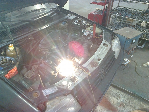

Ehhhh,
skończyło się u mechanika!! :?
Diagnoza: alternator. Ładowanie na poziomie 11 V (?) - zbyt małe. Poza tym wypięty kabel od podciśnienia i to z obu stron. Nadmieniam, iż odwiedziłem pana Andrzeja Bielińskiego z France Car, który NIE JEST JUŻ W GDAŃSKU na WAŁOWEJ, ale w PRUSZCZU GD.!!!!!
Także lalka została na noc, jutro ją odbiorę. Przy okazji wyczyszczą monowtrysk, psikając go z góry jakimś środkiem w spray'u. Majster powiedział, że jest to zasadniczo urządzenie, które im mniej się dotyka, tym lepiej będzie działać :wink:
Powiedział również, iż olej leje się zewsząd :cry: czyli spod pokrywy zaworów i spod głowicy i zasadniczo wymaga to uszczelnienia, ponieważ prędzej czy później zapcha mechanizm rozrządu i olej zacznie przedostawać się do płynu chłodniczego :? zaproponował obróbkę głowicy (razem z uszczelniaczami), dodatkowo wymianę pierścieni, żeby dołem potem nie zaczęło ciec.
Zayeahbiście :mrgreen:
No i skonkludował, że silniki TU to silniki a) lubiące wycieki, b) niezbyt oszczędne :wink: przy czym dodał, że fałszywe powietrze dostające się przez otwór po wypiętym przewodzie na pewno miało wpływ na zwiększone spalanie.
To wszystko podałem z pamięci. Mam nadzieję, że nic nie popierniczyłem, jako mechaniczny lajkonik ;)
Ps. Dziękuję Grzesiek309 :)
Ps. 2 Prawie zapomniałem: Dziękuję Dzikson!@! ;)

szasz pisze:Przy okazji wyczyszczą monowtrysk, psikając go z góry jakimś środkiem w spray'u. Majster powiedział, że jest to zasadniczo urządzenie, które im mniej się dotyka, tym lepiej będzie działać :wink:
Fakt, zespół monowtrysku na bieżąco brudzi się olejem zaciąganym przez odmę, ale sam wtryskiwacz cały czas sika benzyną, trudno o lepszy sposób, by doznawał samooczyszczenia :lol: Wystarczy spojrzeć na klapkę przepustnicy - wszystko poniżej wtryskiwacza jest zmywane mieszanką paliwowo-powietrzną, a powyżej i tak zaraz będzie ufajdane olejem, chyba że puści się odmę luzem...
szasz pisze:[...] zaproponował obróbkę głowicy (razem z uszczelniaczami), dodatkowo wymianę pierścieni, żeby dołem potem nie zaczęło ciec.
Bez przesady... Typowo-mechanikowe nabijanie kosztów 8)7
Przecież pierścienie można wcześniej sprawdzić próbą olejową! Jest sens wymieniać je w ciemno? Ciekawe o ile jego zdaniem podniosłoby to koszty operacji.
Pamiętam remont swojej głowicy - nagle okazało się, że co drugi zawór jest krzywy i zasługuje na wymianę. Taaa... :mrgreen:
szasz pisze:Powiedział również, iż olej leje się zewsząd :cry: czyli spod pokrywy zaworów i spod głowicy i zasadniczo wymaga to uszczelnienia, ponieważ prędzej czy później zapcha mechanizm rozrządu i olej zacznie przedostawać się do płynu chłodniczego :?
Zapcha co? A co ma olej wypływający spod głowicy na zewnątrz do mieszania się z płynem chłodniczym?
Widzę, że wymiana uszczelki pod głowicą to taki standard w warsztacie. To jak u Barei: "Kawa i WZtka są obowiązkowe dla każdego" :roll:
Jest różnica między wymianą uszczelki pod pokrywą zaworów (koszt rzędu 20zł i zrobisz to sam), a wymianą uszczelki pod głowicą wraz z obróbką głowicy.
Może się mylę, może ktoś mnie poprawi, ale wygląda to jak typowe straszenie klienta i naciąganie na koszty.
Nie daj się naciągnąć, nie daj poznać, że jesteś laikiem - za Tobą stoi globalna wiedza forum 8)
