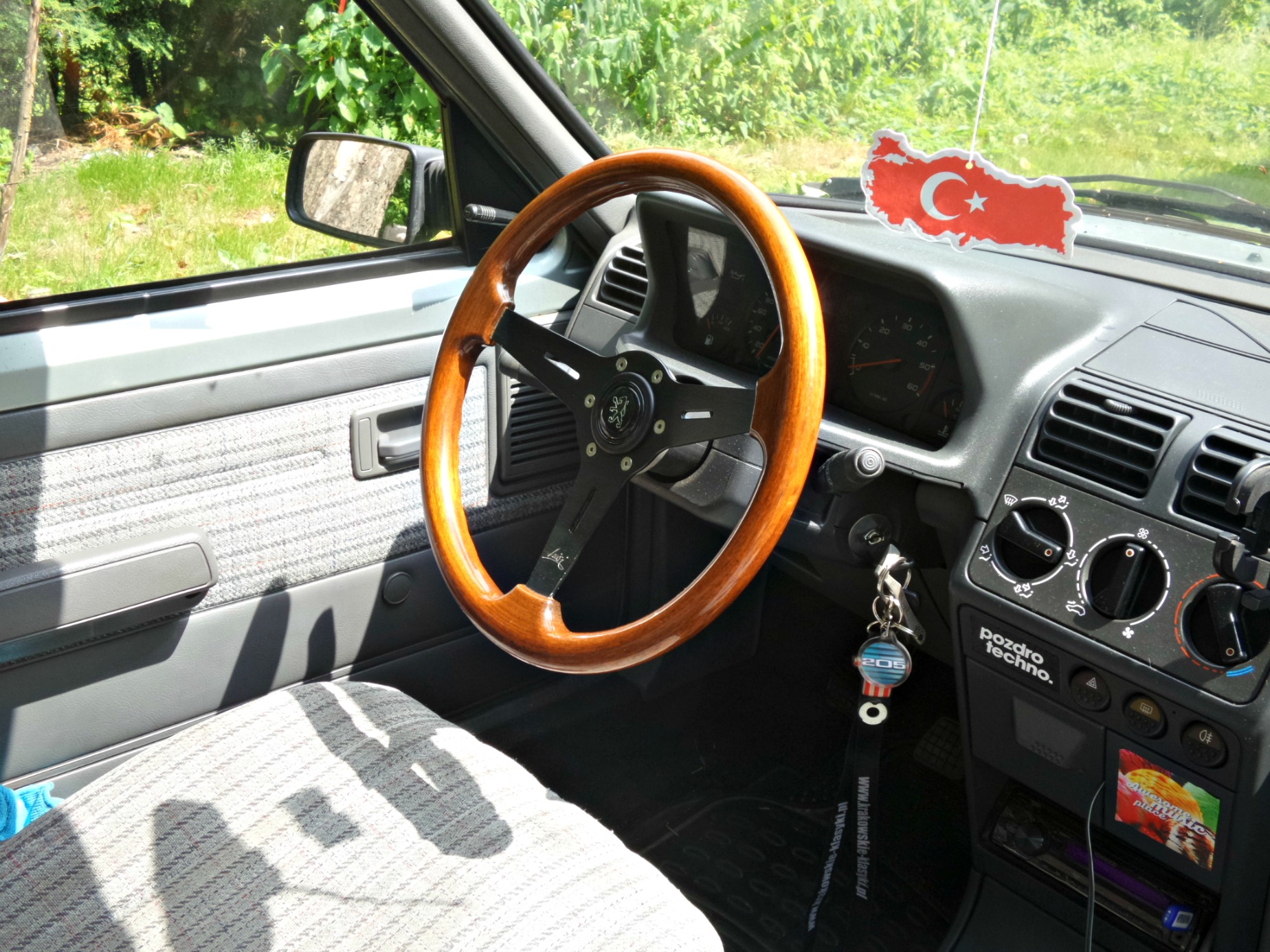

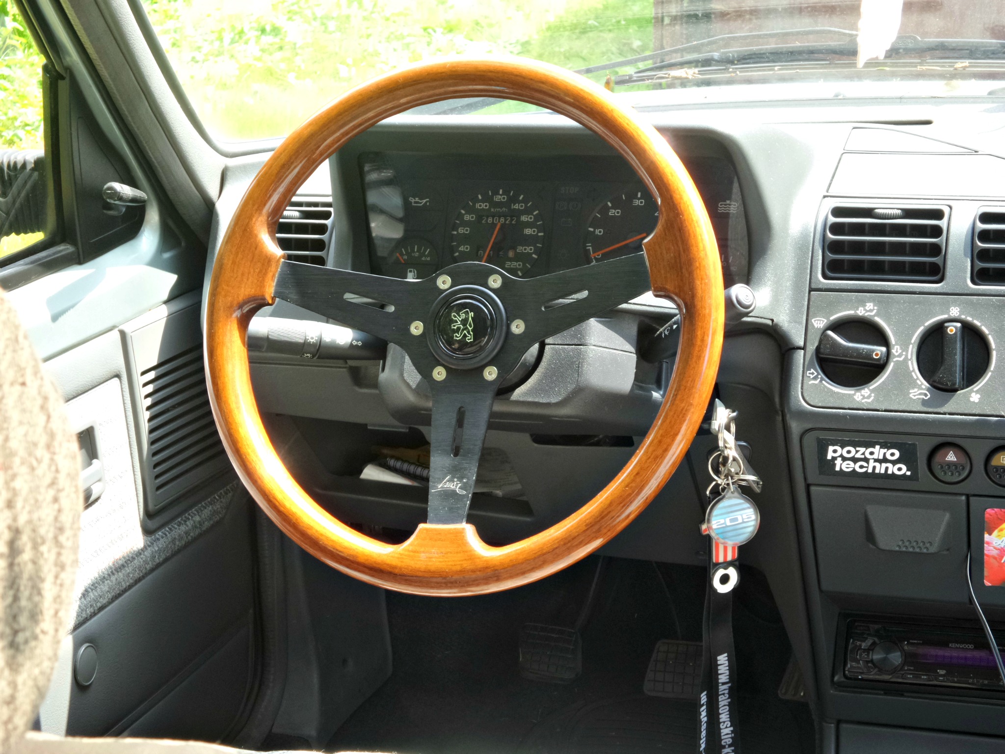

Zrobiłem przymiarki kierownicy, ale nie wszystko jeszcze pasuje, tak jakbym chciał.

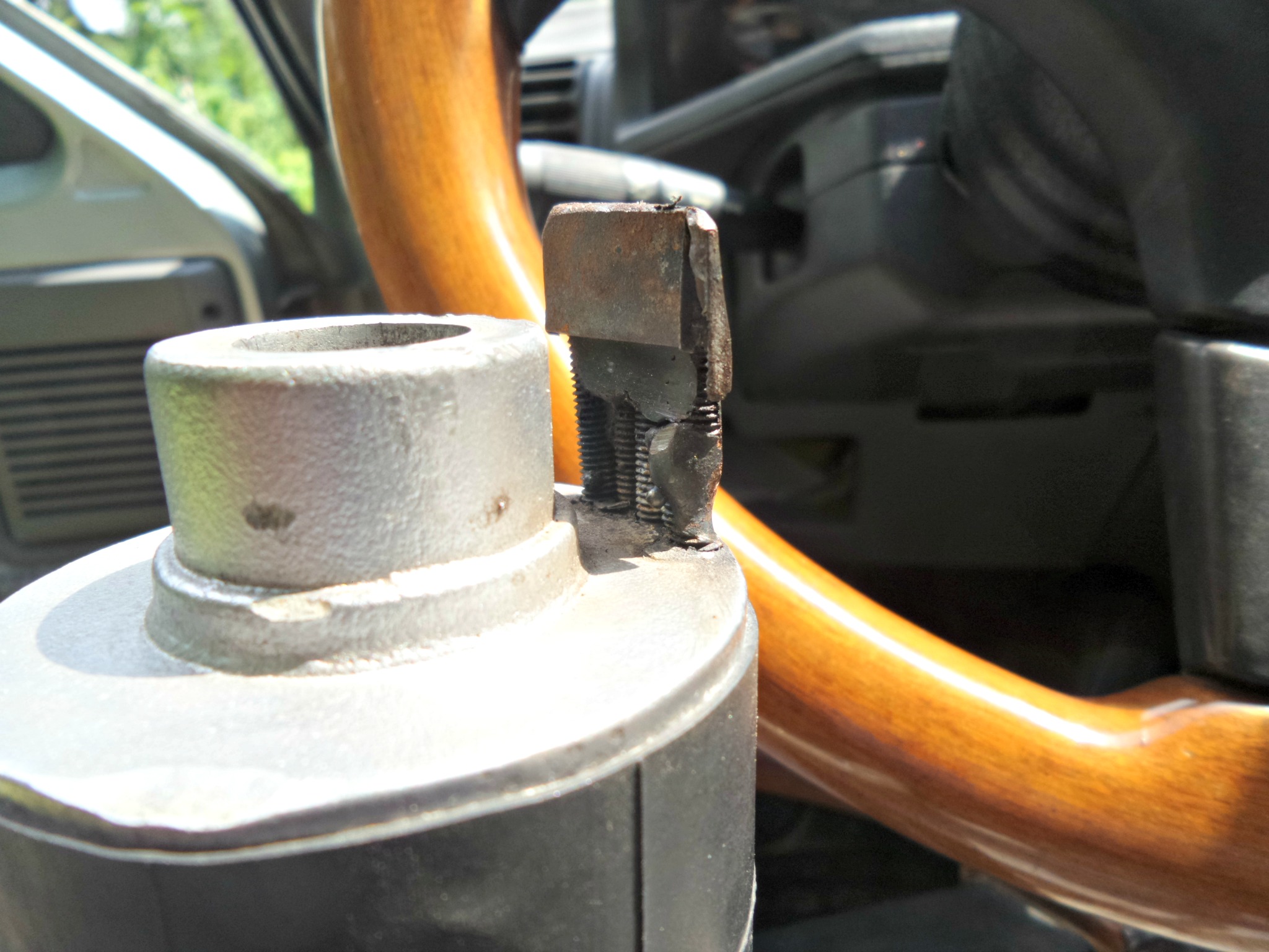

Rzemieślnicza naba jest krótsza, więc kiera siedzi dalej od kierowcy, a bliżej zegarów. Na dodatek ząbek wyłączający kierunkowskazy został wspawany nieco za szeroki i działa tylko jeden kierunek. Drugi jest zablokowany przez tatarski kawał żelastwa. Muszę to skorygować albo po prostu przekręcę kierownicę na inną nabę.
Nie jestem także przekonany co do tych srebrnych śrubek. Zastanawiam się, czy nie założyć tam czarnych, żeby nie rzucały się tak w oczy...

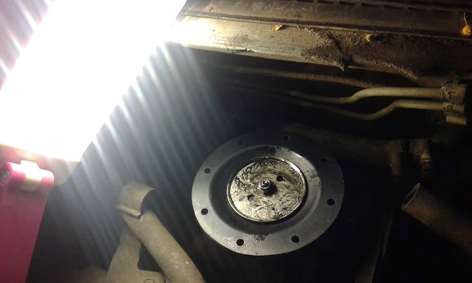

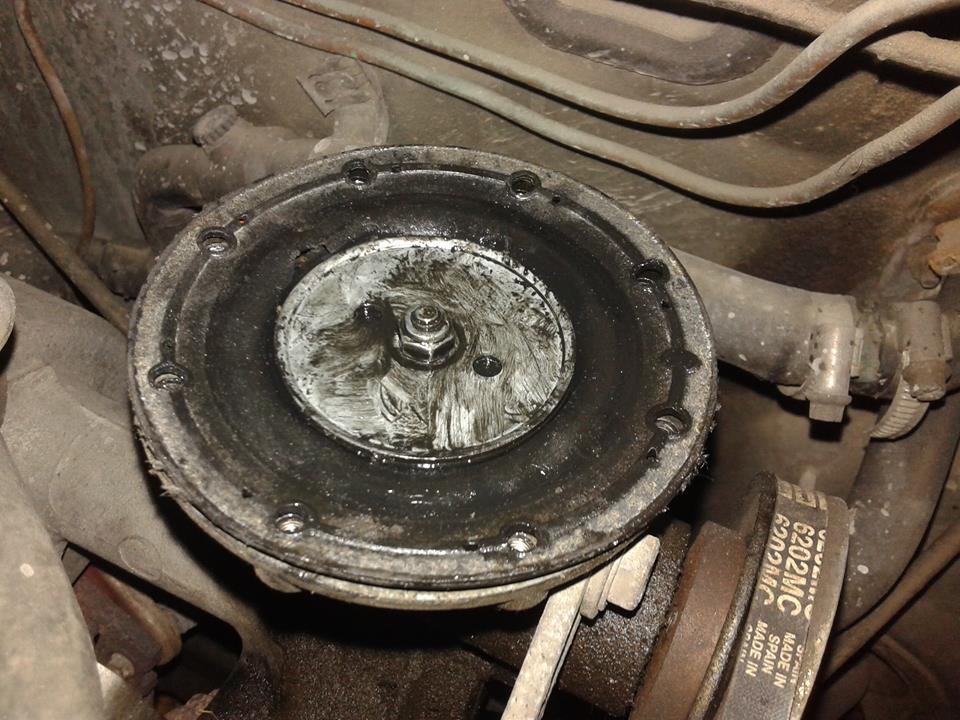

Z drugiej strony zaś - ujawniła się awaria! Hamulec zaczął "puchnąć", a jego skuteczność przypomniała mi czasy starych, nędznych bendiksów. Pierwsza diagnoza - zapowietrzony układ! Niestety nietrafiona. Po odpowietrzeniu problem nadal występował.
Druga diagnoza - telefon do przyjaciela. I tu natrafiłem na trop - pompa podciśnienia. Że też nie wpadłem na to od razu. Po rozkręceniu "wakupompy" okazało się, że gumowa membranka jest dziurawa i to ona powoduje kłopoty.
W motoryzacyjnym na szczęście zestaw naprawczy dostępny był od ręki za 25 złotych i teraz dieselek znów hamuje jak brzytwa

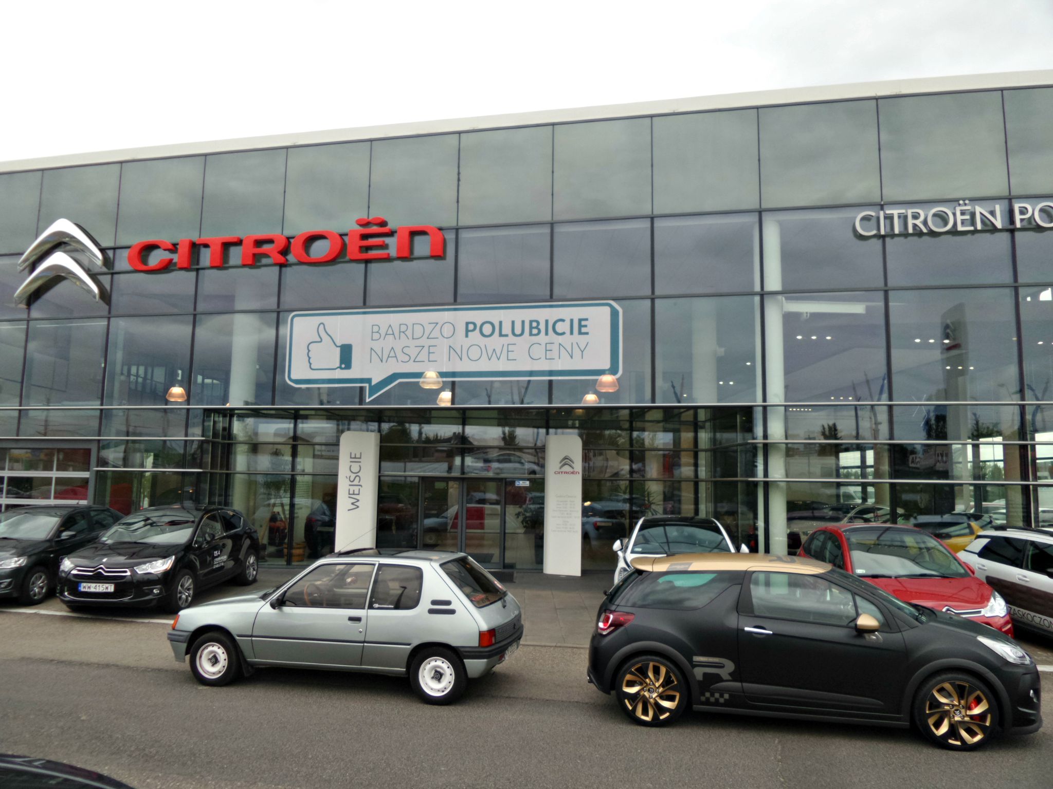

Fajnie wygląda taka 205'tka na parkingu pełnym nowych aut
To na nią zwraca się największą uwagę i przykuwa wzrok

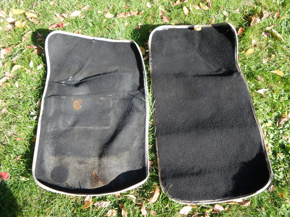

Oprócz tego za wiele się przy aucie nie dzieje, bo mam na głowie sprawy remontowe. W jednej z nielicznych wolnych chwil odnowiłem eksperymentalnie jeden z przednich dywaników z Garrosa, które wykopałem gdzieś z garażowej szafki.
Wyglądał słabo - prawie tak źle, jak ten po lewej. Ale renowacja a'la Ed China dała całkiem niezły efekt
