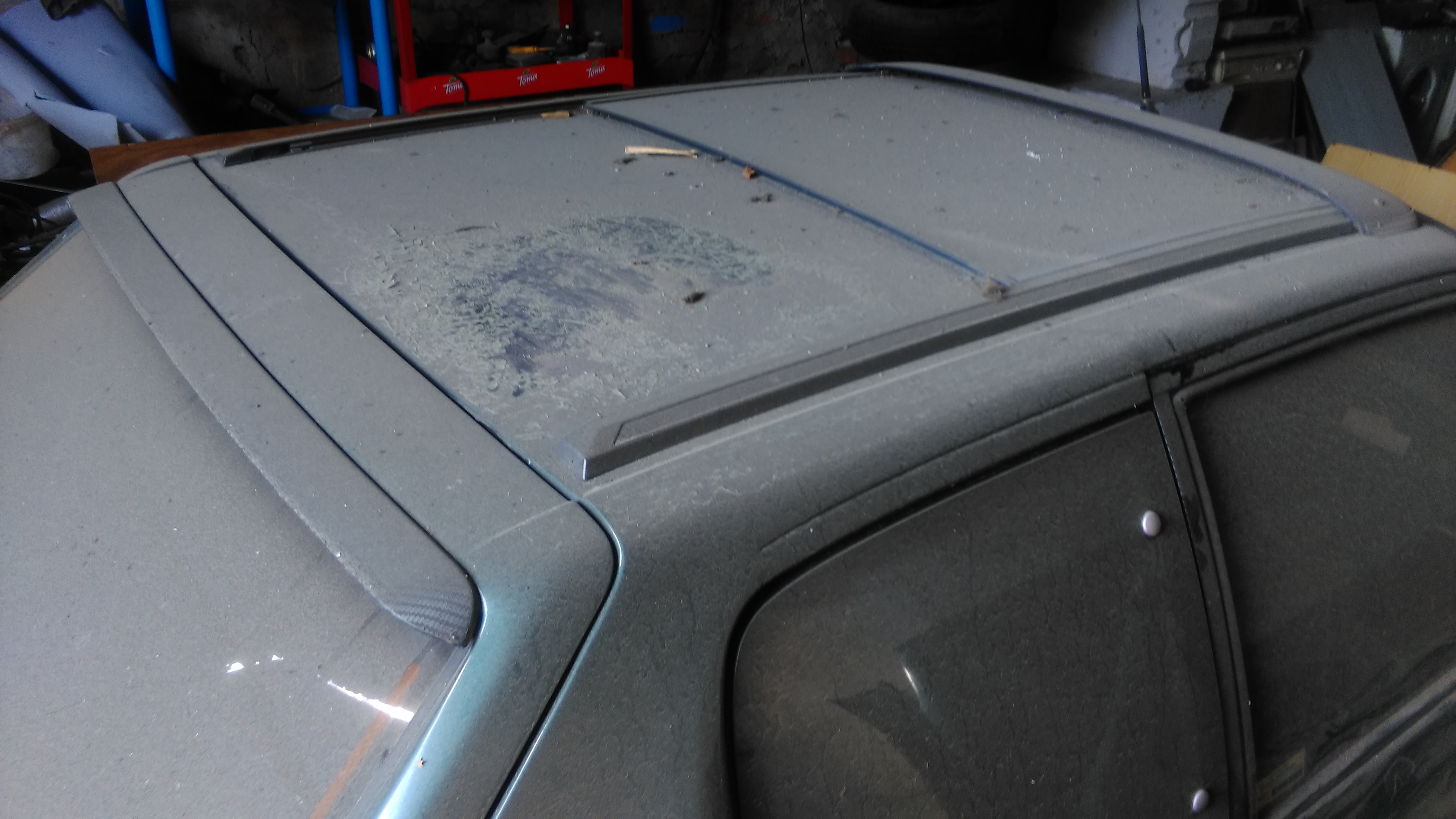

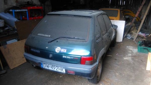

Niestety Forever rzucił palenie i od 5 miesięcy stoi obsrany przez ptaki pod blokiem. Parokrotnie próby reanimacji nie przyniosły rezultatu.Zmierzona kompresja wykazała, że ciśnienie na każdym z cylindrów jest książkowe czyli od 28,5 do 30 atmosfer. Pierwsze podejrzenie padło na pompę wtryskową, po jej podmienie na pompę Boscha razem z wtryskami urwało zęby na pasku rozrządu przy wale korbowym. Przyczyną była jak się okazało zablokowana pompa wtryskowa
po zakupie drugiej pompy i jej wymianie wraz z paskiem rozrządu okazało się że obracający wał z tlokami zrobił większy ambaras niż się spodziewałem. Pękł wałek rozrządu zaraz za pierwszym cylindrem, a jego polpanewka rozpadła się na 4 części
przy kolejnej próbie, wymieniłem wałek, półpanewkę i ustawiłem luzy zaworowe. Podczas kręcenia rozrusznikiem prawdopodobnie urwał się trzonek zaworu co spowodowało utratę kompresji
Nie mam już siły do tego auta

Re: Mój zielony śmierdziel na ropę ;)
Trochę żal, ale już jest plan na przeszczep organów
Jeśli pójdzie zgodnie z planem to na jesień będzie śmigał i straszył ludzi na chodnikach strzałami z wydechu
