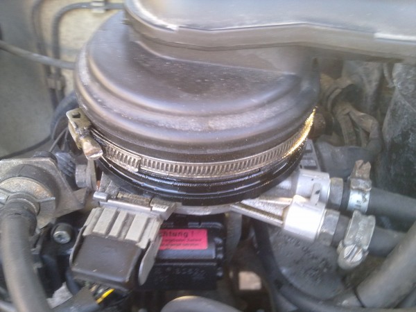

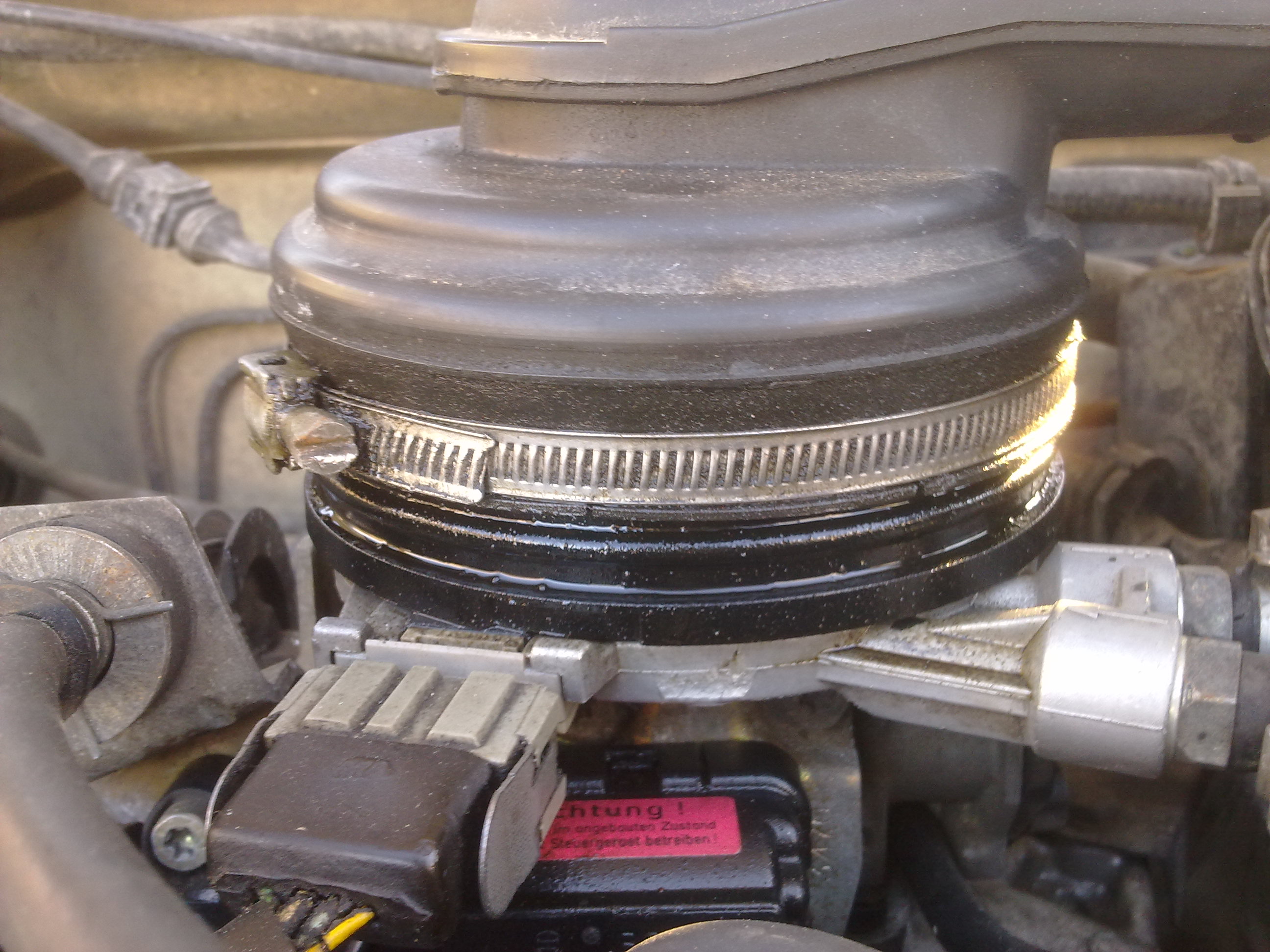

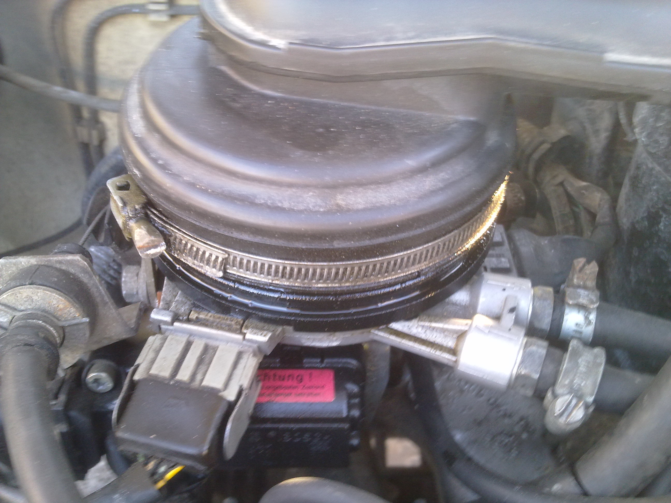

Nowy problem i jak zwykle proszę o rady.. Mianowicie pojawił się wyciek przy pokrywie monowtrysku.. Otóż wydaje mi się, że pokrywa jest dokręcona bo nie chce mi więcej wskoczyć a na siłę nie chcę niczego robić. Pytanie do was.. Da się to bardziej wcisnąć czy tak może być? Skąd ten wyciek skoro jest dokręcone (przynajmniej moim zdaniem)
PS. Myślę, że to właśnie powoduje spalanie rzędu 13-15l/100km
Oto zdjęcie wycieku, benzyna wycieka aż pod silniczek krokowy ;/
Ja mam u siebie ten sam problem, że poci mi się z pod tej pokrywy, choć mam ją dociśniętą i dokręconą. A w sklepach nie mogę dostać uszczelki. Chyba pozostanie mi ją dorobić..

scaliburgreg pisze:Ja mam u siebie ten sam problem, że poci mi się z pod tej pokrywy, choć mam ją dociśniętą i dokręconą. A w sklepach nie mogę dostać uszczelki. Chyba pozostanie mi ją dorobić..
Do dostania w grene, pasuje od któregoś ursusa, sprawdzę tylko od którego. Jest trochę grubsza niż ory
