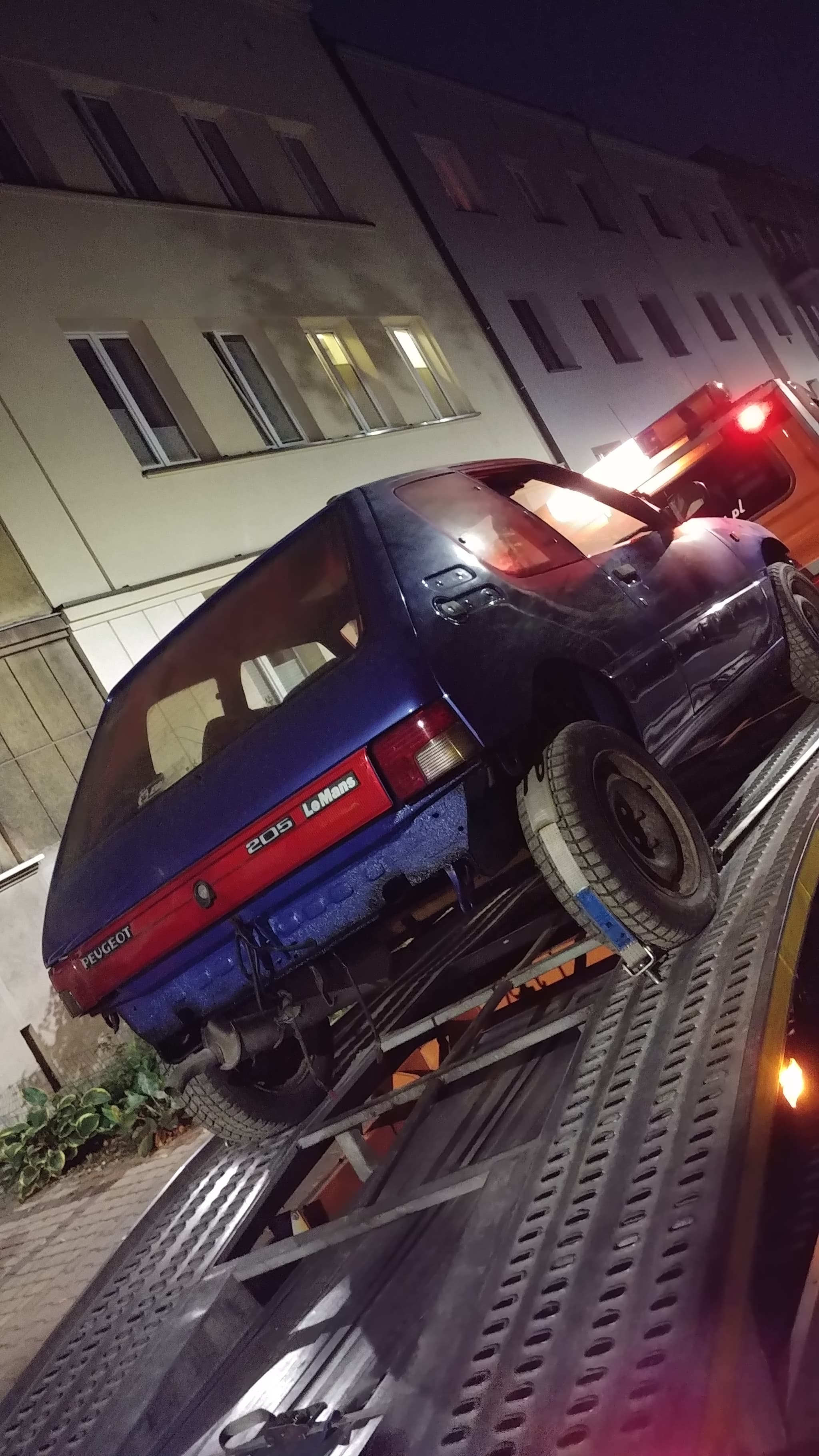

Wbrew złowrogim wróżbom Filipa, LeMans nie rozpadł się przez rok oczekiwania w garażu na swoją kolej.fila1223 pisze:żeby tylko było co pieścić
W ubiegły piątek po założeniu przednich kół ochoczo wtoczył się na lawetę i zmienił miejsce tymczasowego postoju... Teraz miejmy nadzieję sprawy potoczą się o wiele szybciej. Z wiadomości bieżących z frontu: wyremontowany motor odpala, trzyma ciśnienie, pracuje równo.
Wcześniej nie bardzo chciał współpracować przez dwa niesprawne wtryski i zbyt małą ilość wachy w zbiorniku.
Kolejne etapy: wymiana chłodnicy, czujnika wentylatorów, szukanie tłumika końcowego i składania C.D.

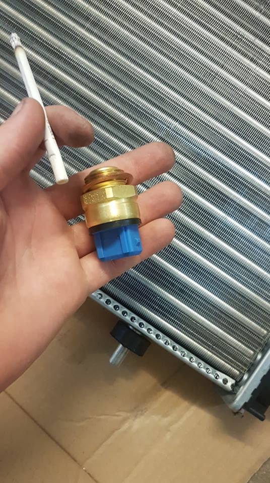

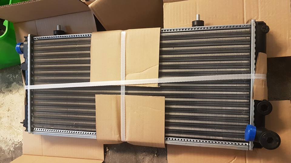

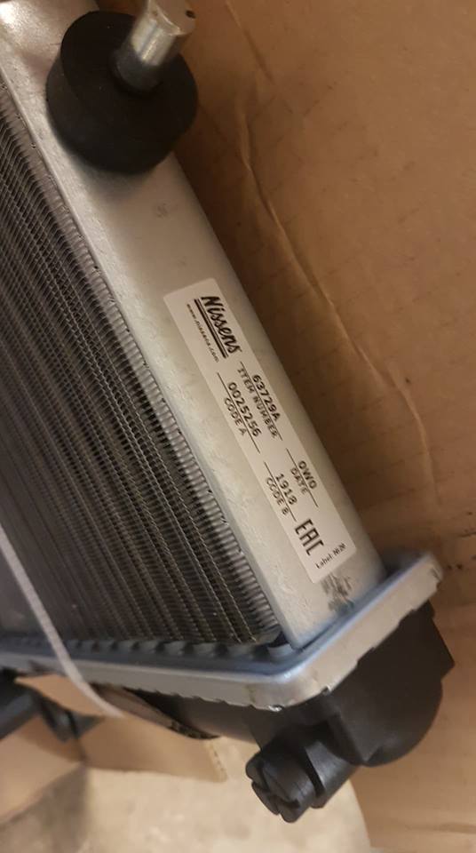

Wymiana chłodnicy to w tym wypadku etap, bo trzeba było znaleźć nową "nie-chińczyka", co jednak obecnie jest sporym wyzwaniem.
Józkowi udało się dorwać Nissensa, czyli taką samą, jak była...

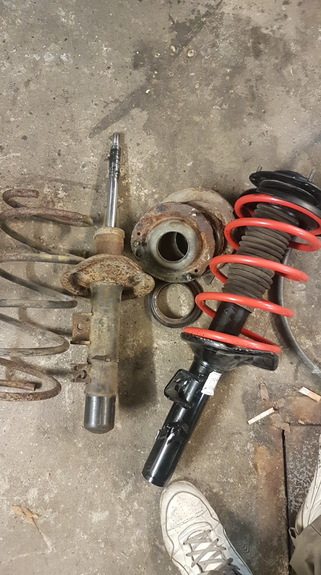

Weekend to czas na odnalezienie wszystkich gratów. Trochę musiałem się naszukać po garażu, żeby wszystkie rozsiane części zebrać do kupy. Ale niektóre szczątki wyemigrowały jeszcze dalej. Nadkolo-chlapacze są np. nadal u blacharza, grill u lakiernika, a poszerzenia zawędrowały aż do posiadłości nieopodal Filipczaka (są u rodziców Jaśka).

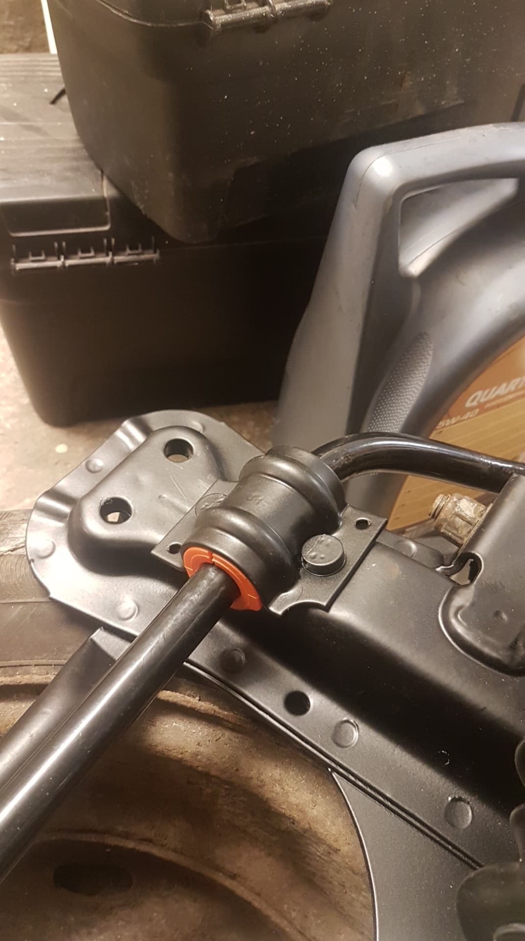

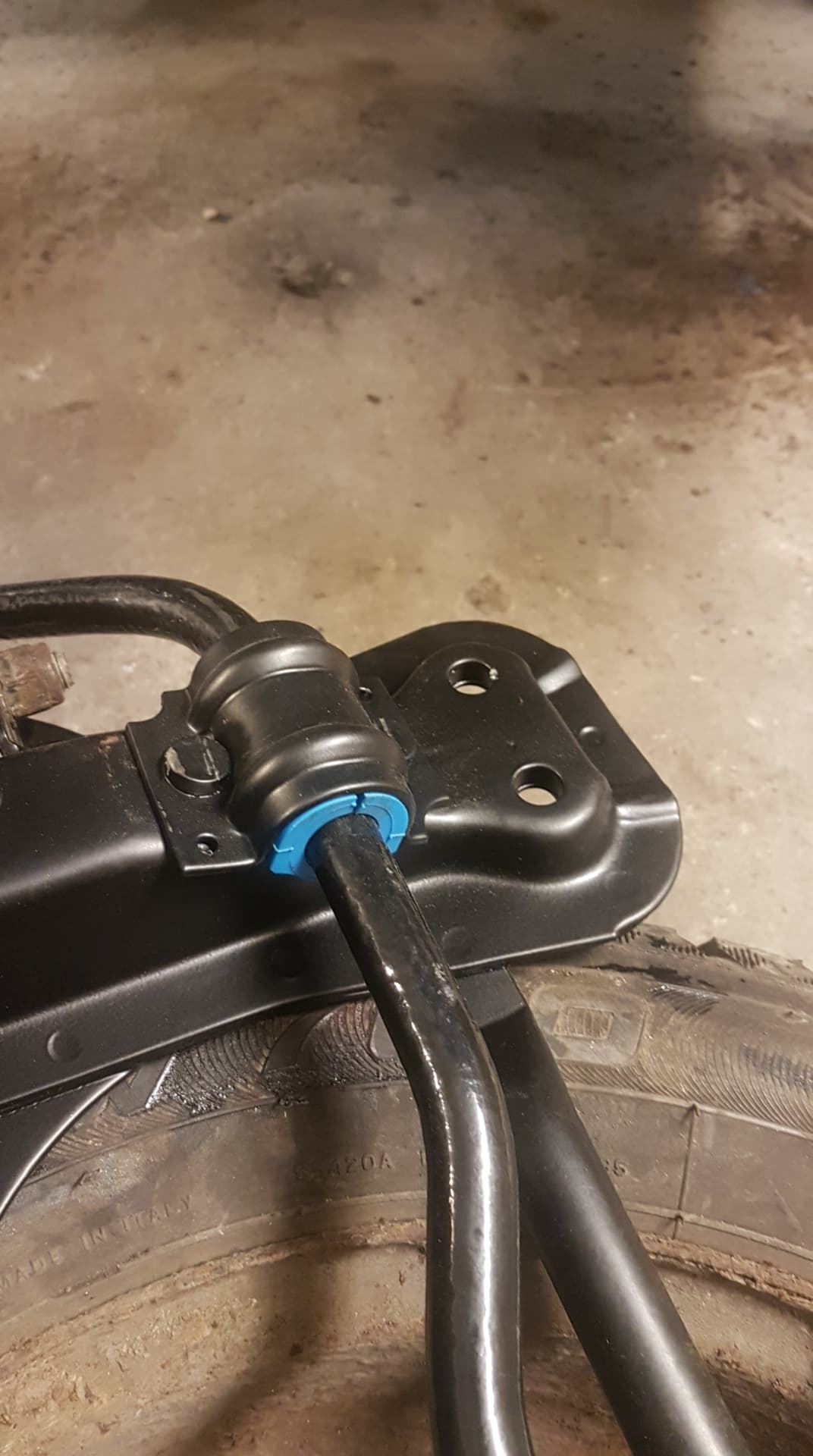

Remanent ma jednak także i dobre strony. Wykopałem pudełko z nowymi halogenami Denji, znalazłem też złoża sprzed lat, dzięki czemu wreszcie przydadzą się nigdy nieużywane nowe sprężyny Jamex (na początek będzie trochę niżej niż seria) i amortyzatory Monroe Sensatrac (z tyłu siedzą już ory amorki z 306 GTI).

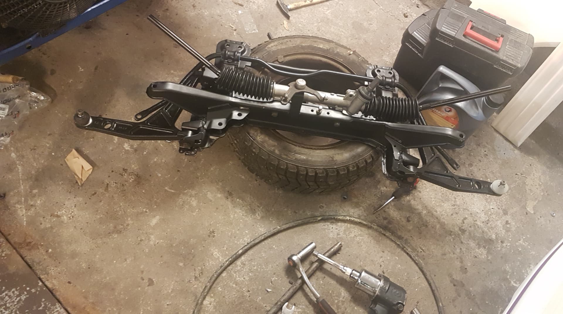

Wahacze i łączniki stabilizatora kupiłem już rok temu. Sanki i górne mocowania McPhersonów będą polakierowane proszkowo, a maglownica wlatuje nowa. Jednak po takich rewolucjach nie chcę zostawiać w LeMansie starych części. Zużytych, skorodowanych, a nawet brudnych, zaburzających wizualnie klimat całości

Re: GTI Le Mans "Harriet"

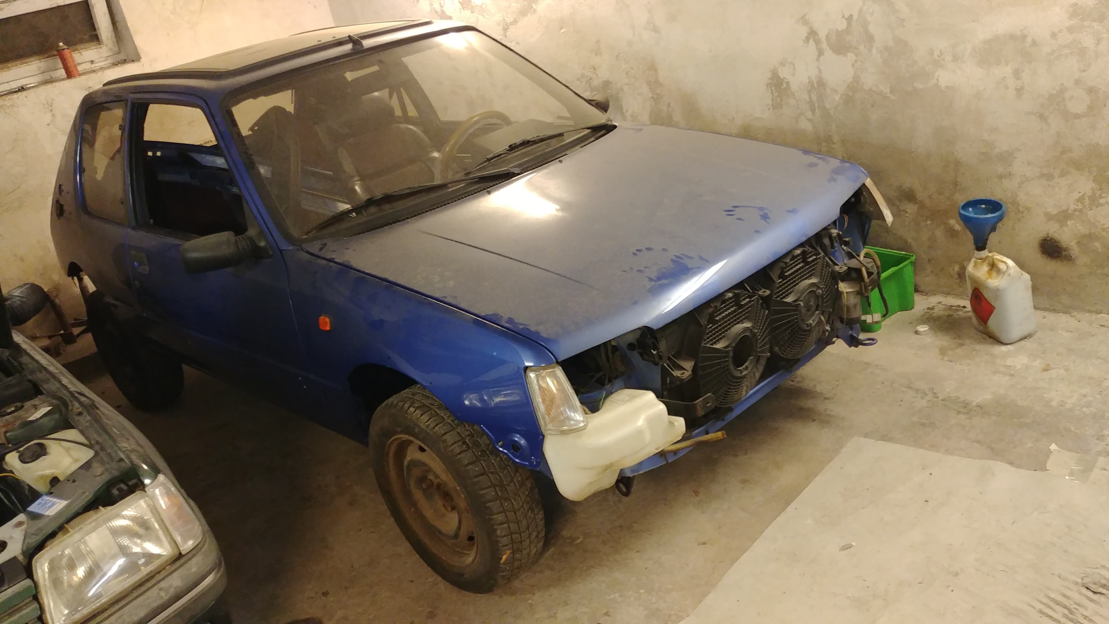

Kontynuując monolog, uzupełniam wątek o bieżące zdjęcia z prac, zanim gdzieś mi zaginą...
- szasz
- Posty: 739
No, ładnie wszystko odnowione, wypiaskowane, można zakładać. Mnie też by się serce kroiło jakbym musiał wstawiać stare, zużyte części.

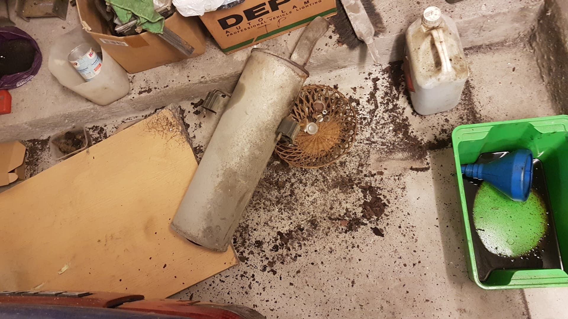

Żeby nie było tak kolorowo, to patrzcie czym strzelał z d**y LeMans

jak skończysz to będzie strzelał ogniem jak t16
- Posty: 6945
Na szczęście pożar ugaszony...fila1223 pisze:jak skończysz to będzie strzelał ogniem jak t16

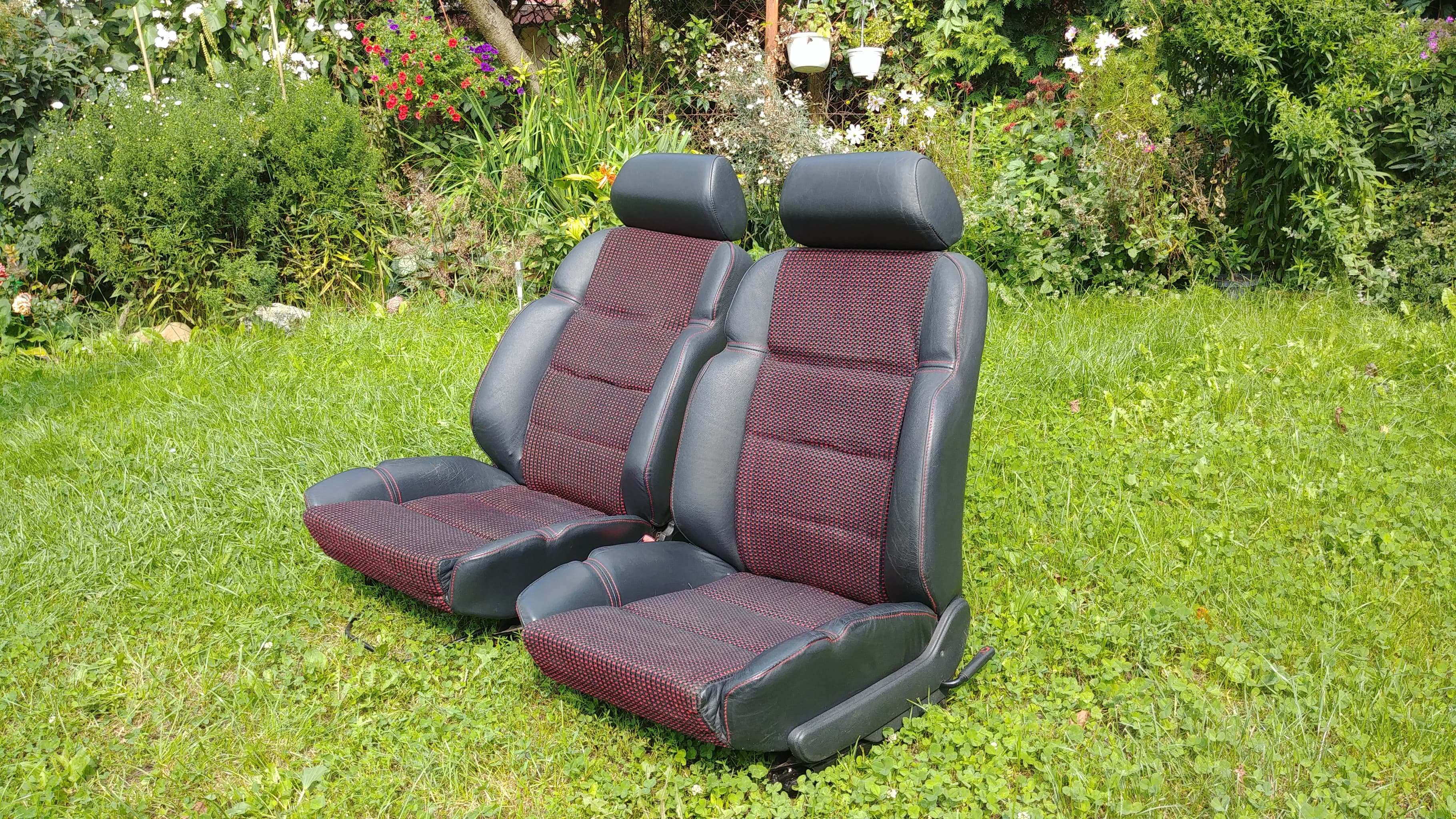

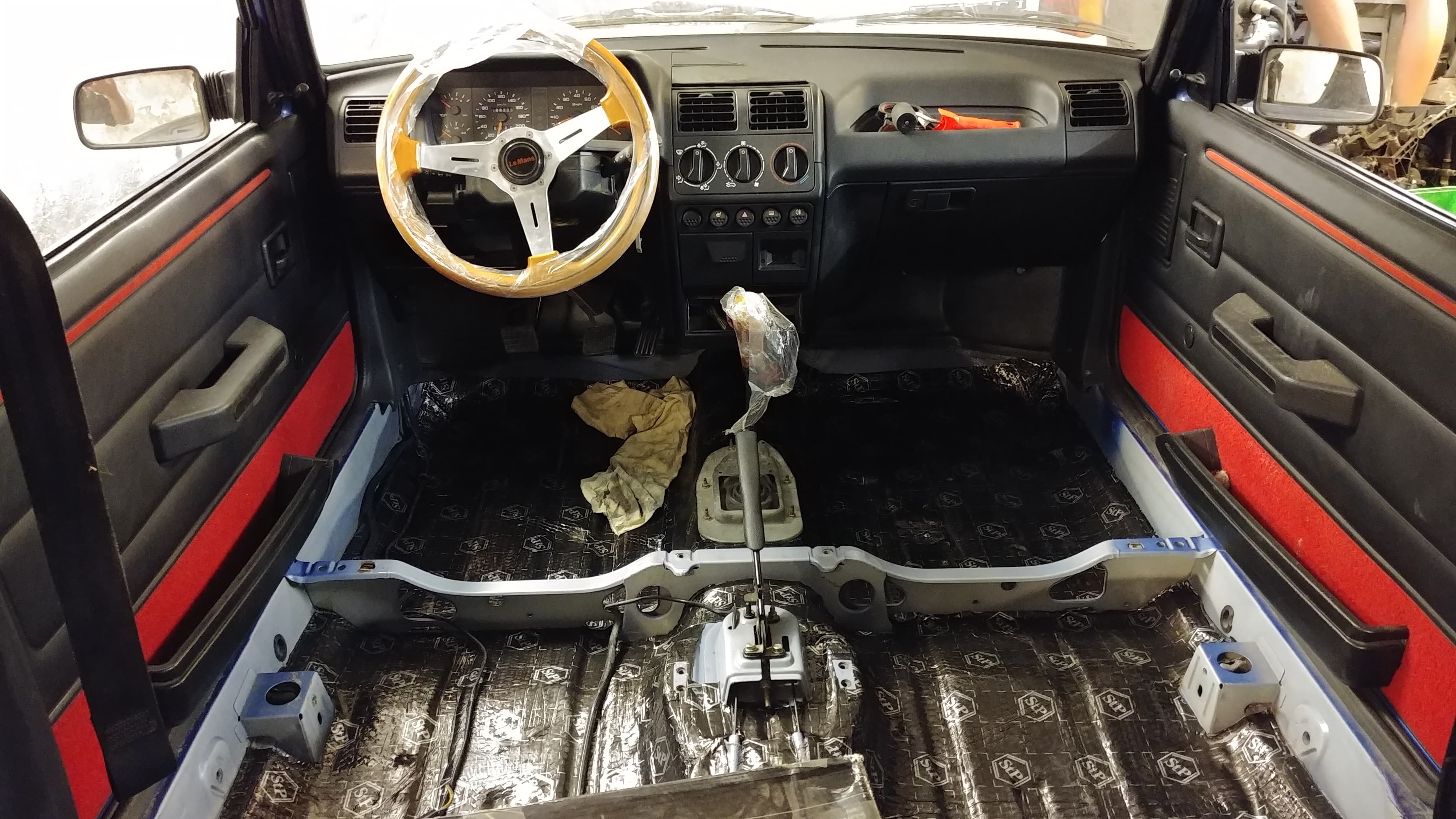

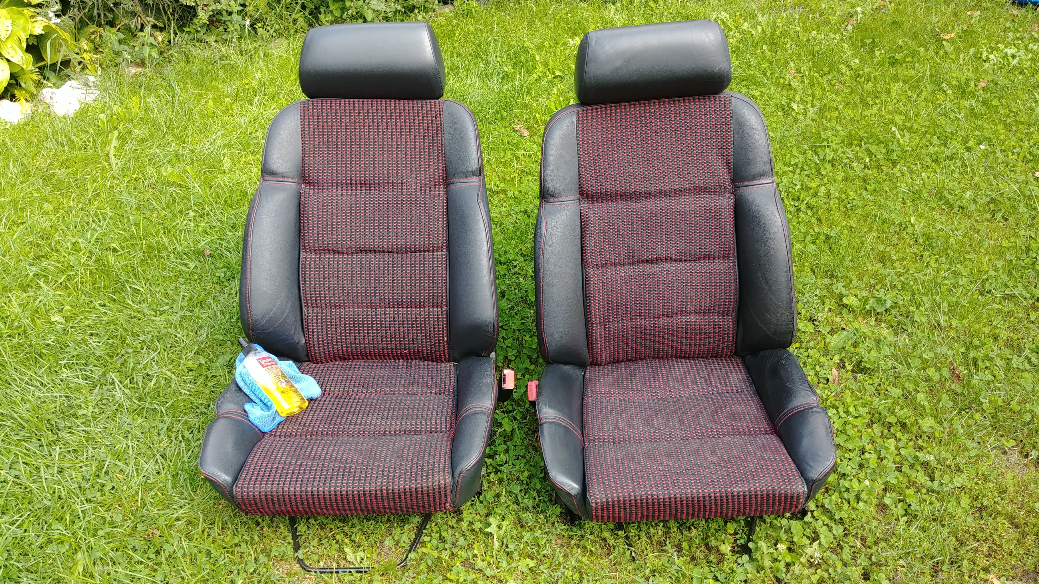

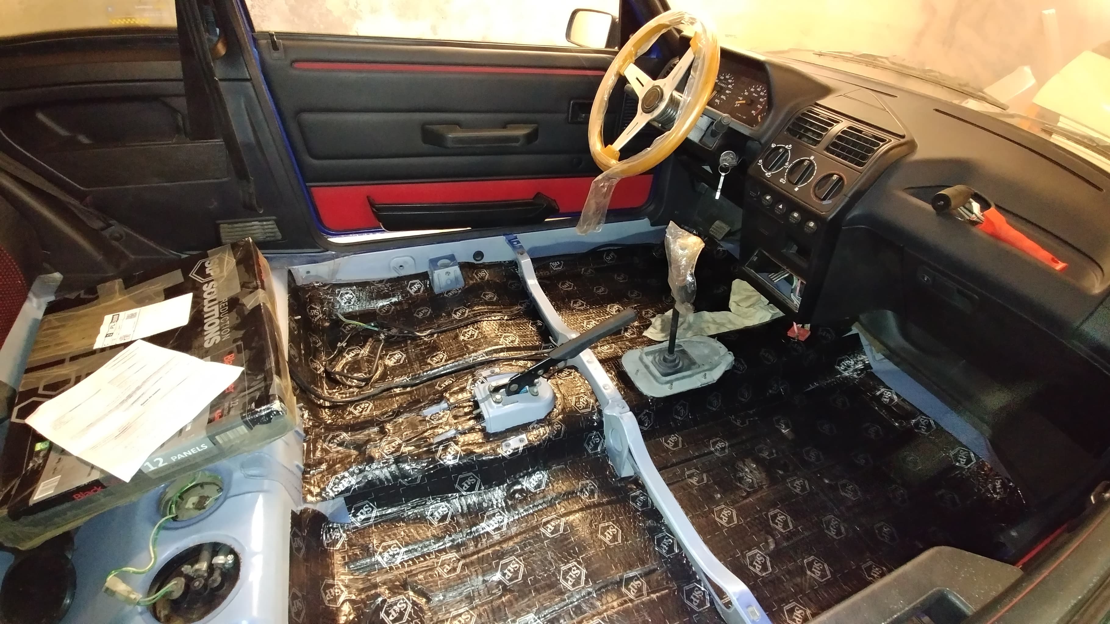

Oprócz tego trwa wygłuszanie kabiny. Trzeba składać powoli wnętrze do kupy... Po dwóch latach wygrzebałem w końcu fotele Z rzeczy mniej spektakularnych: kapie płyn z nagrzewnicy, nie działa klakson, lewa kieszeń drzwi jest połamana, brakuje paru śrubek i spinek, bohaterowie są już lekko zmęczeni, ale progres w projekcie jest większy, niż kiedykolwiek.

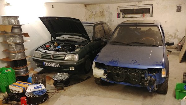

Póki co majster odpoczywa, relaksując się w trakcie zaciągania petem..
