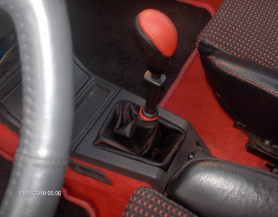

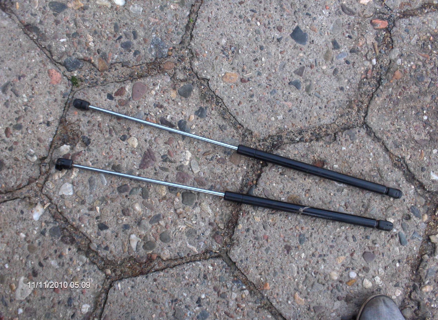

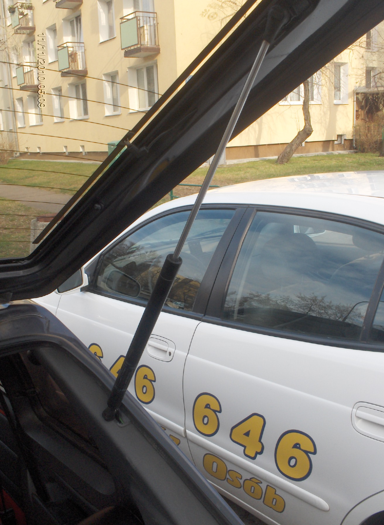

Wracając do GTI dziś zamontowałem mieszek uszyty. Prawdziwa skóra spytajcie kto robił Gałka została zmieniona na wygodniejsza ale nadal wiejską Trudno znaleźć ory od BE1. W tle widać stare-nowe dywaniki Wywaliłem stare, padnięte teleskopy klapy. Nowe dzięki którym moja głowa jest bezpieczna.

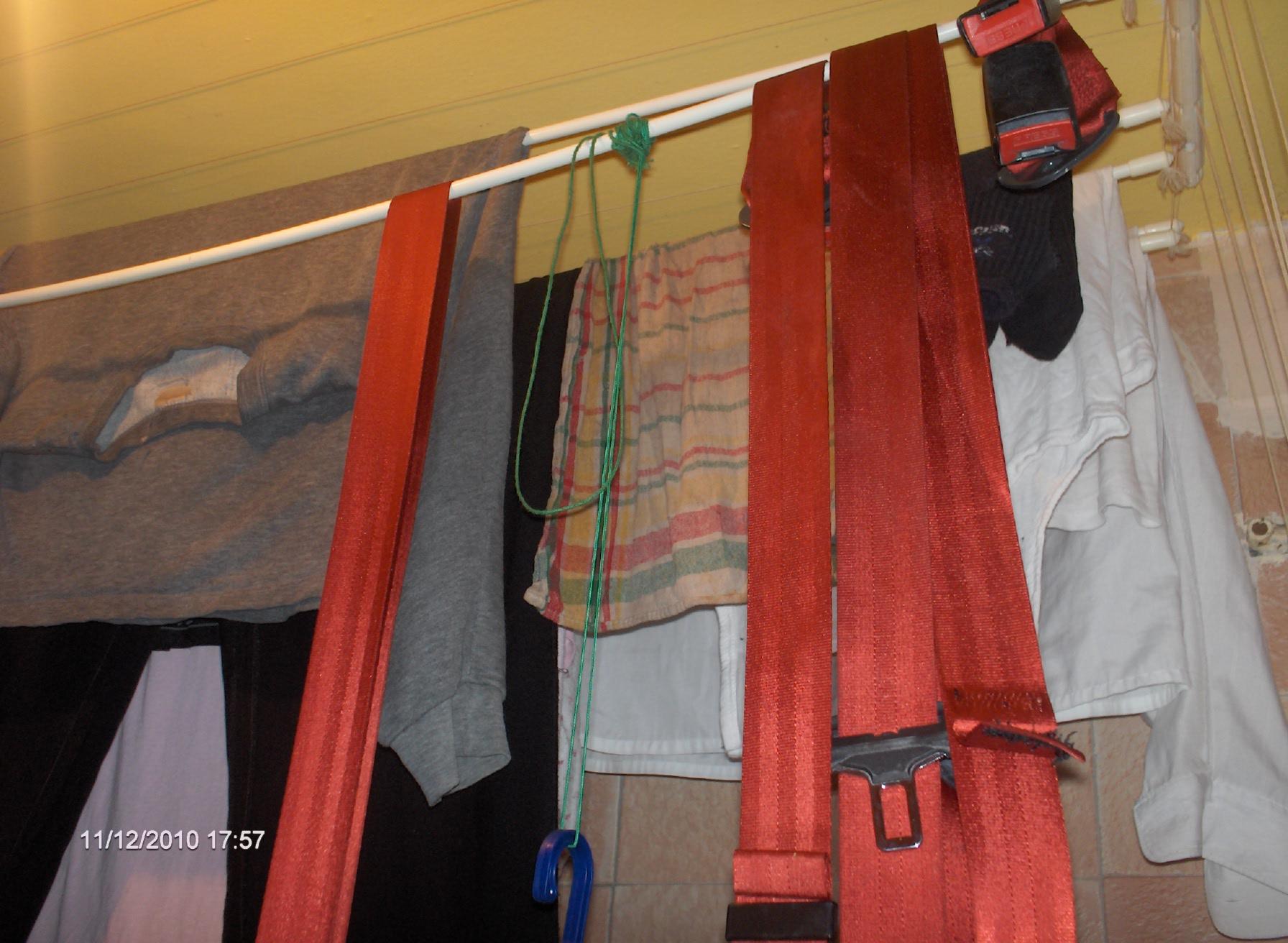

Wracając do GTI. Pasy tył z RG moczyłem w wodzie z proszkiem a póżniej chemicznie prane(Podziękowania należa się Tacie . Tak wygladają w trakcie schnięcia w tle haha pranie
