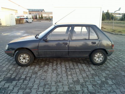

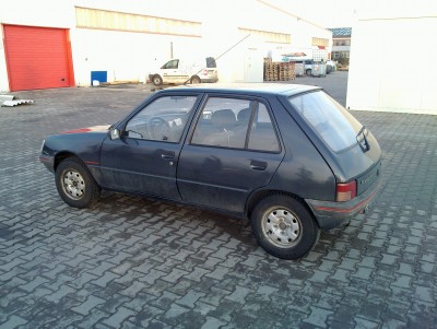

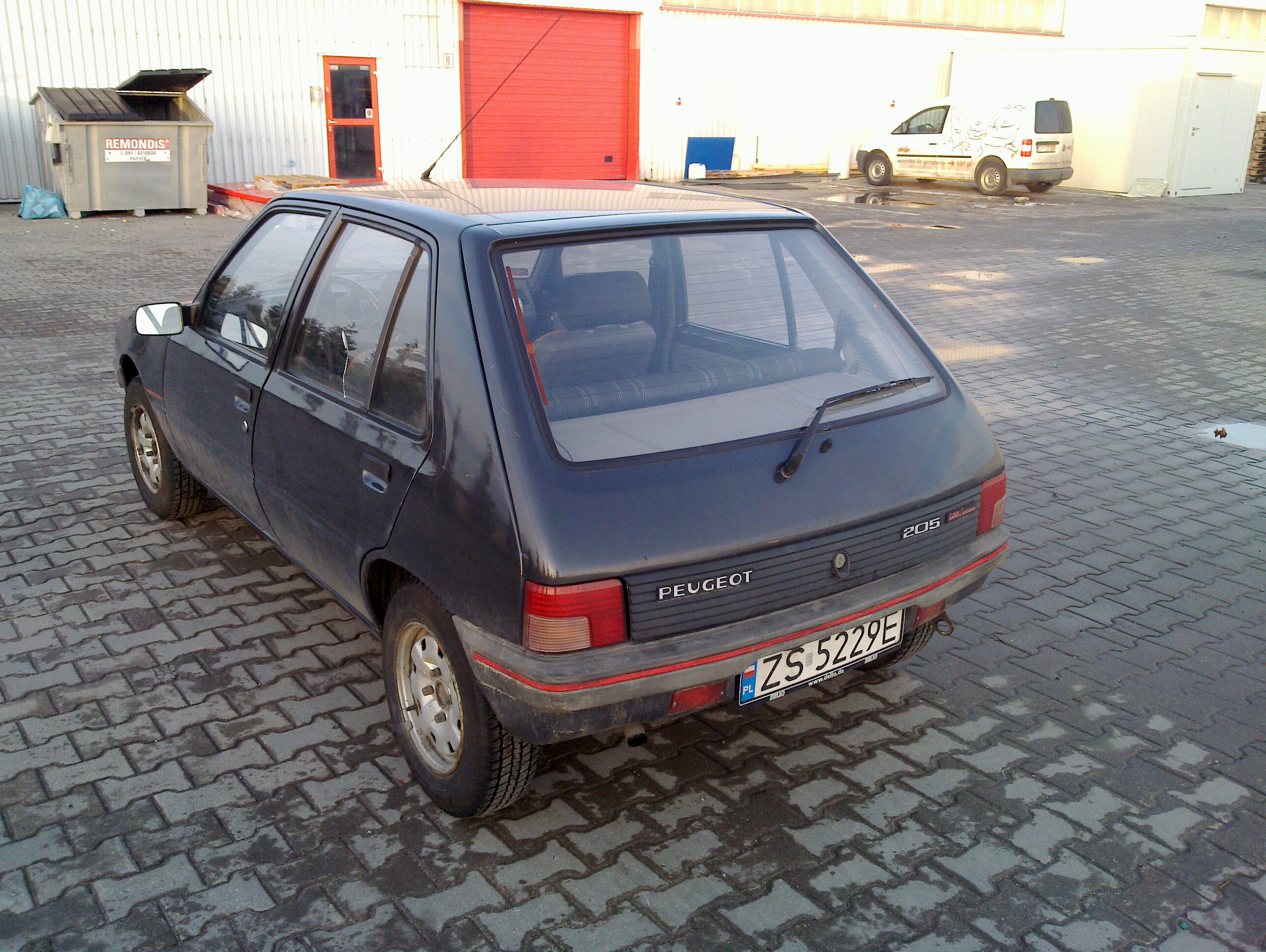

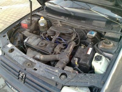

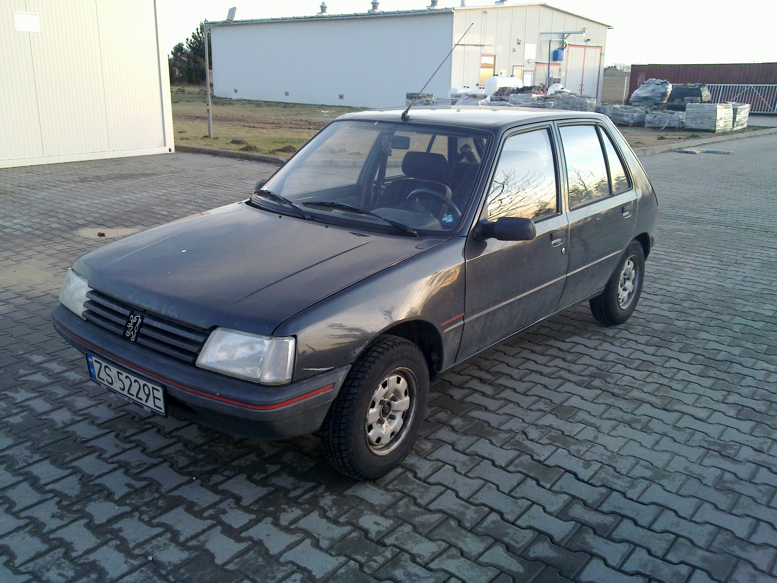

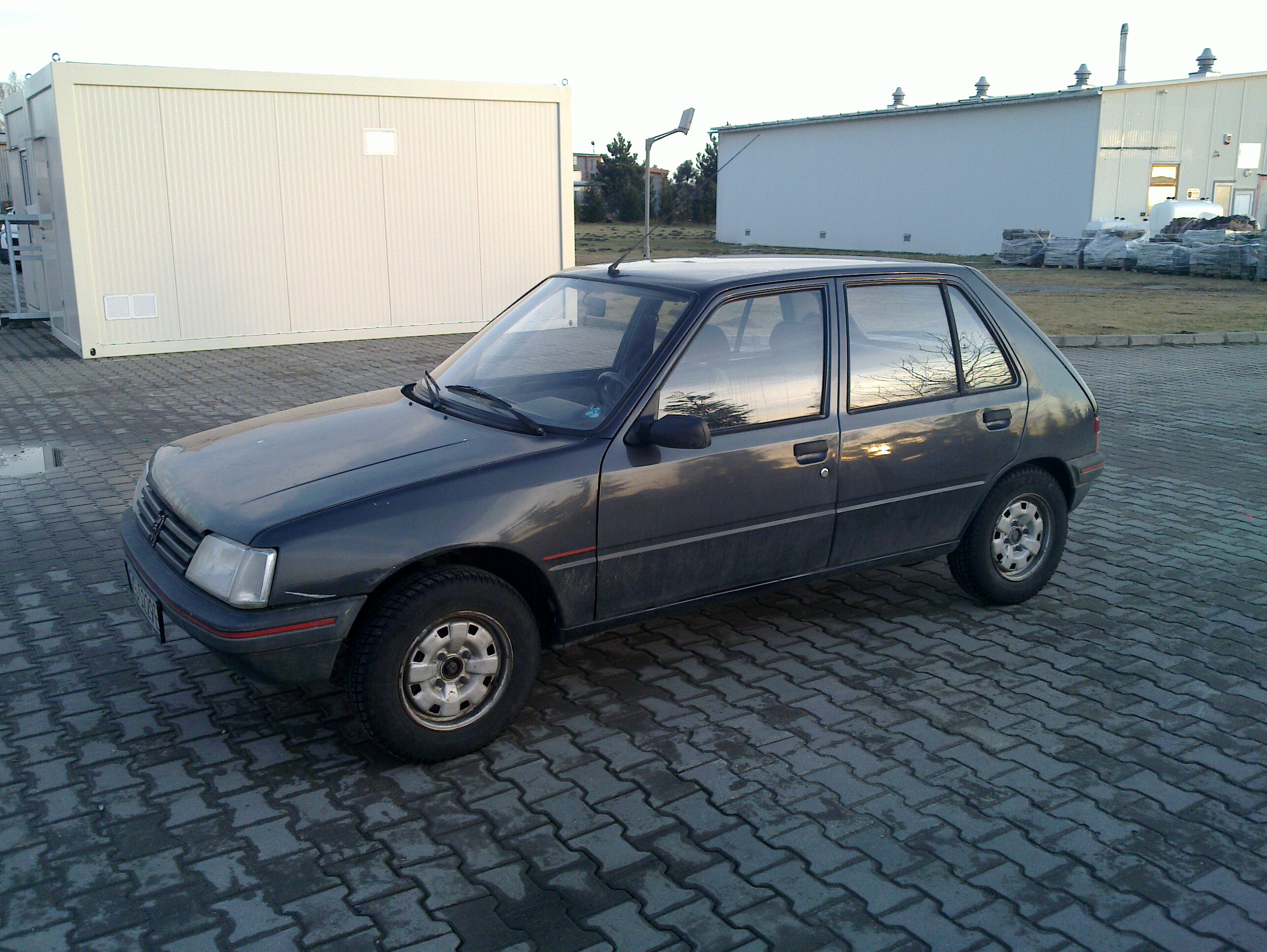

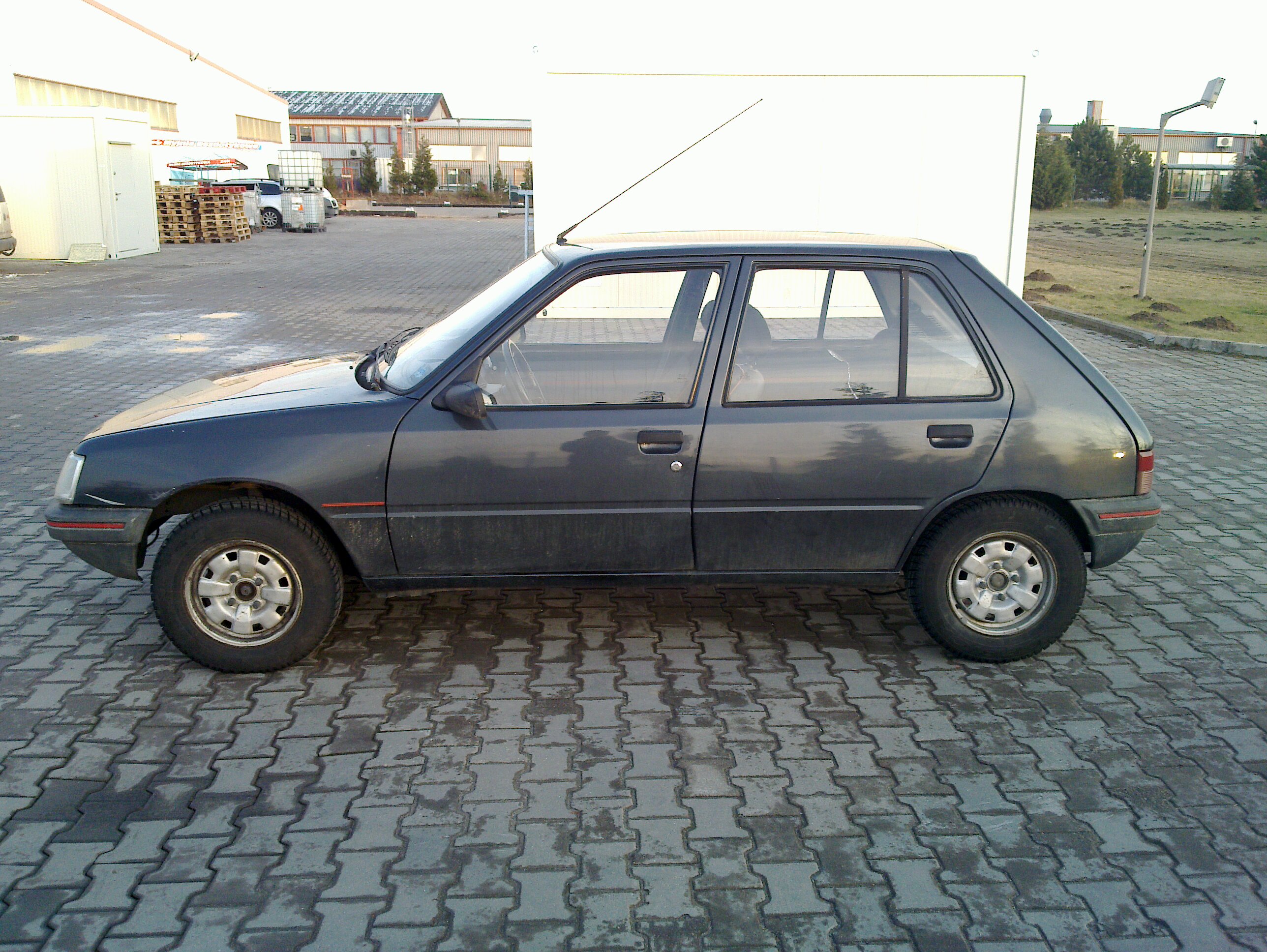

Look 1991, TU1M na Boschu, kolor grafit chyba metalik :P, oryginalnie sprowadzony z niemcowa. Autko które mama oddała mi abym sprzedał, około października 2011. Spodobało mi się, ale jak na razie niewiele w nim zrobiłem. Trochę zaniedbane ;-)
Nie mam jeszcze pomysłu na tego 205. Być może kupię drugiego PUGa z trochę mocniejszym silnikiem a ten zatrzymam jako zastępczy/zamienny na okazje remontów pierwszego. Lub coś.

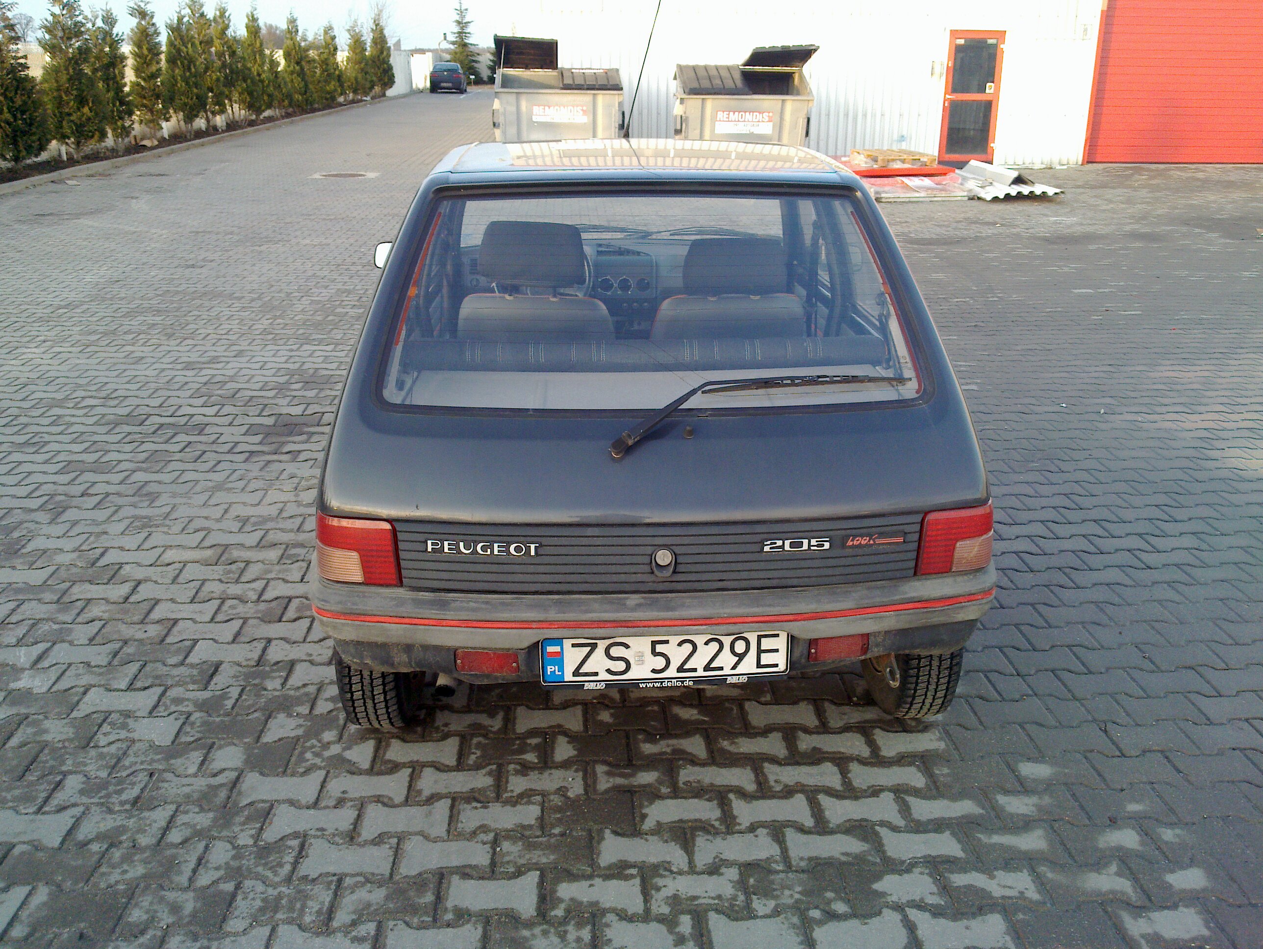

Wbrew obiegowej opinii, nie wszystkie PUGi mają inny kolor pasa przedniego! Chyba, że mój pasujący kolor jest nieoryginalny ;-)

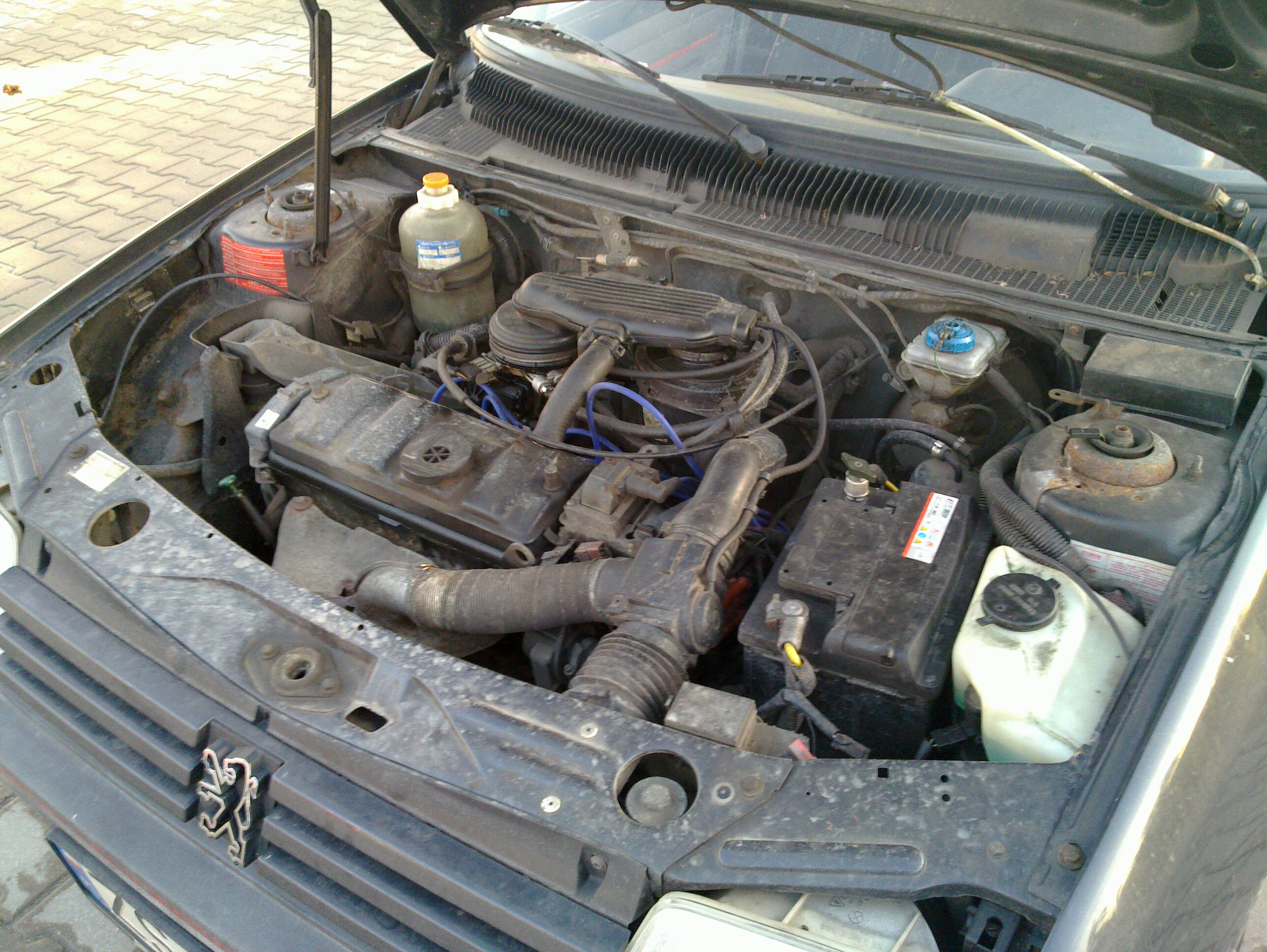

Wymienione przez poprzednią właścicielkę:
- lewe drzwi -- PUG miał stłuczkę na rondzie. Podobno słupek między drzwiami był prostowany
Wymienione/zrobione przeze mnie:
- prawa półoś, hałasowała
- gumy w prawym zawieszeniu
- świece (NGK) i kable (Janmor)
- silniczek krokowy i komputer
- `regulacja' zderzaka przepustnicy -- śrubkę przekręciłem, więc trzeba było kombinować :<
- sonda lambda (Bosch)
- filtr powietrza (Mann)
- kopułka i palec (EPS)

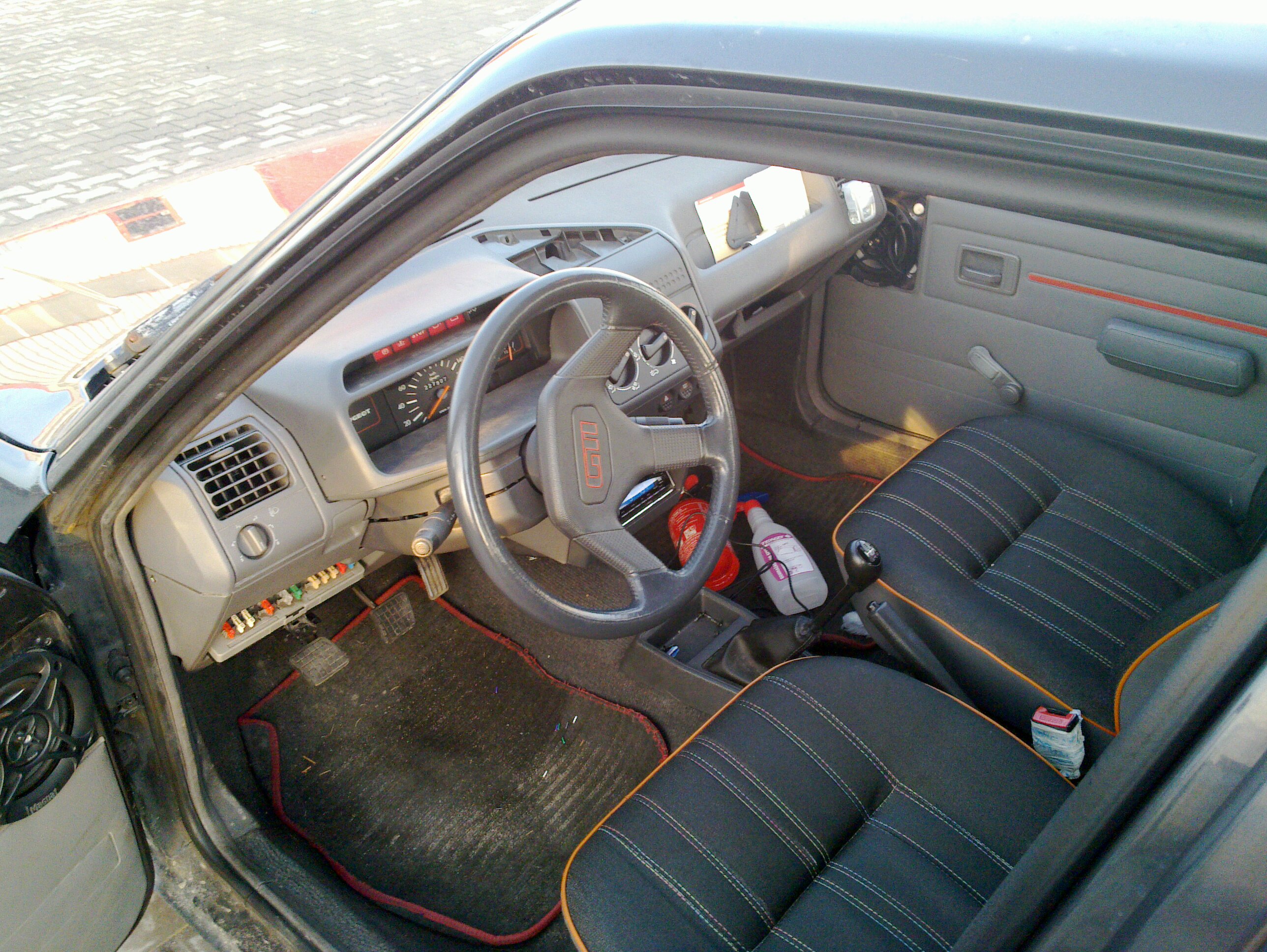

- lewy przełącznik wielofunkcyjny -- był od P405 przez co nie działały przeciwmgielne
- przerywacz wycieraczek i prawy przełącznik wielofunkcyjny na 10 pinów
- regeneracja przyśpieszacza podciśnieniowego (a.k.a. `UFO')
- lewe lusterko z regulacją mechaniczną
- spryskiwacze przednie
- sporo żaróweczek w desce i licznikach
- uszczelnienie anteny silikonem -- ciekła strasznie, niestety ustawiłem ją krzywo :<
- głośniki 130mm Magnata w drzwi
- radio Sony kupione od babelo -- oryginalna kostka peugeota była ucięta, wymagało trochę kombinacji
- żarówki przednie
- tylne szczęki hamulcowe i przewody
- szara kierownica GTI od sekatora, zasponsorowana przez mojego kuzyna (SQ9IWF)
Najbliższe plany:
- tłoczki tylnych hamulców od Wojtka
- rozrusznik
- zegarek cyfrowy od karpika
- gniazdo zapalniczki
- na wiosnę: felgi Intra od Martinoo
- głośniki na tył -- nie uznaję dźwięku tylko z przodu.
Co mu nadal dolega:
- zużyty silnik. brzydko chodzi, słabo ciągnie, dużo pali
- gubi płyn chłodniczy
- coś stuka w lewym zawieszeniu, pewnie gumy
- przednie amorki, podobno są w złym stanie

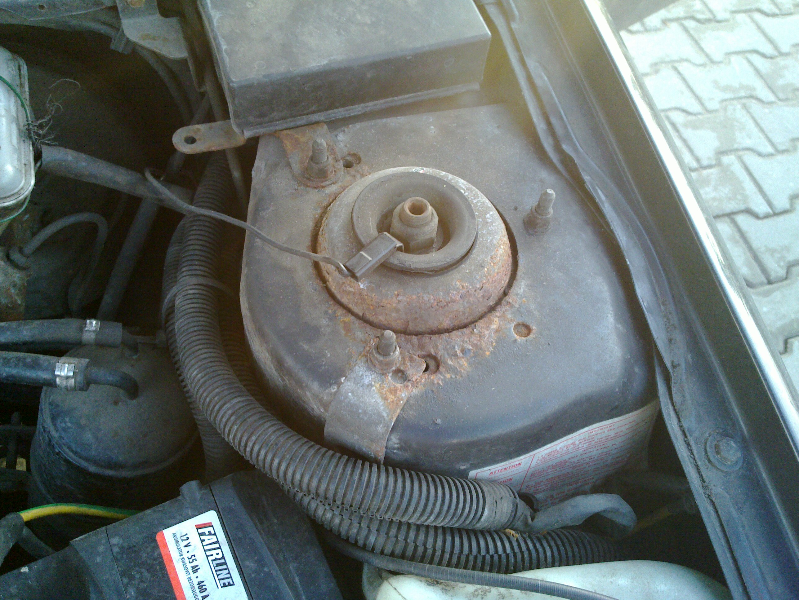

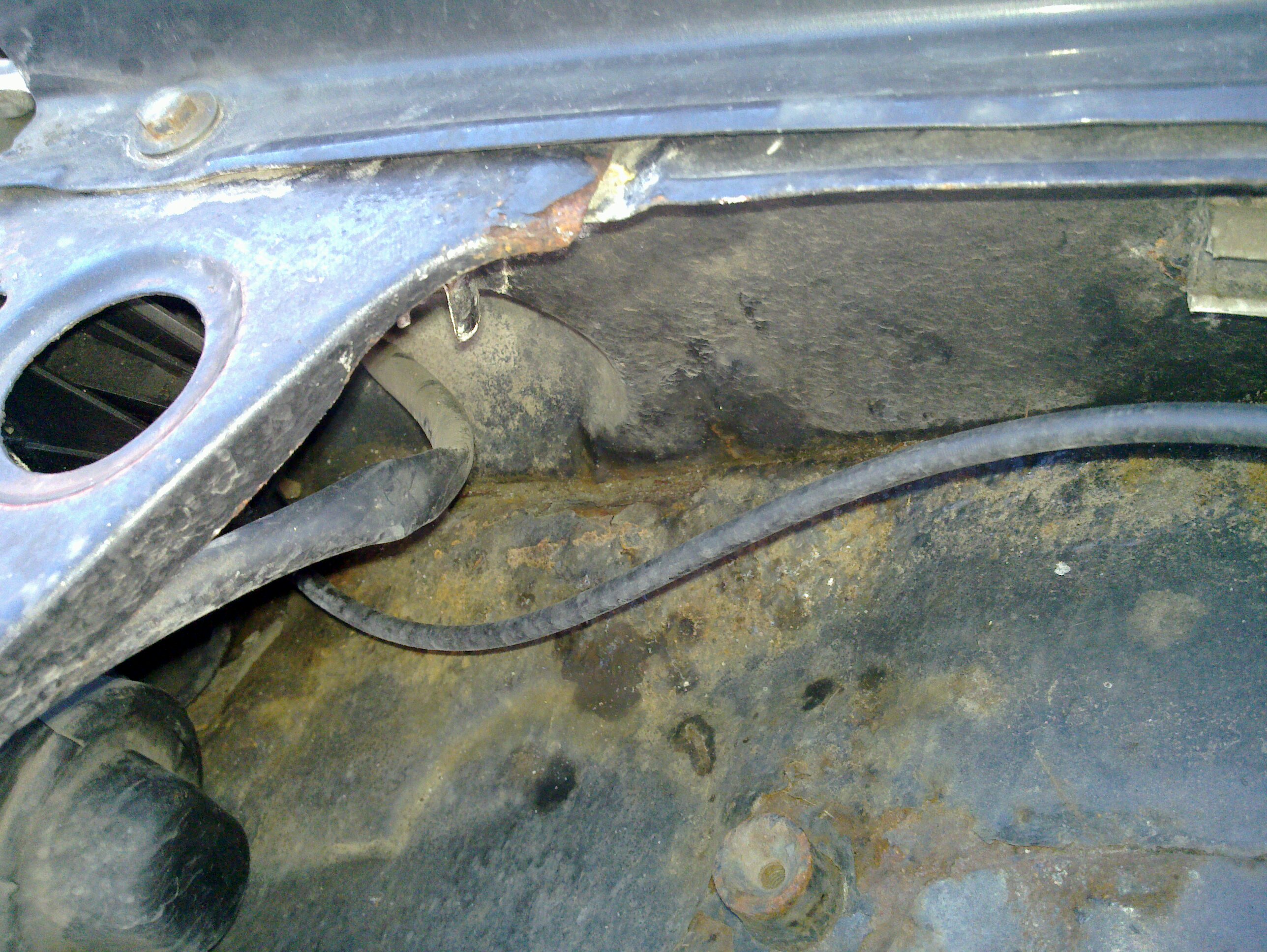

- sporo rdzy za reflektorami i trochę na kielichach, jak widać na zdjęciach
- aż boję się pomyśleć co z tylną belką @_@
- listewki odłażą ze zderzaków
Zaniedbany ;-) Look na codzień

a może jak by umyć to okazało by się, że wzmocnienie pasa przedniego jest po prostu czarne czyli rożni się kolorem od reszty

A rdzawy nalot mam w tych samych miejscach : P
