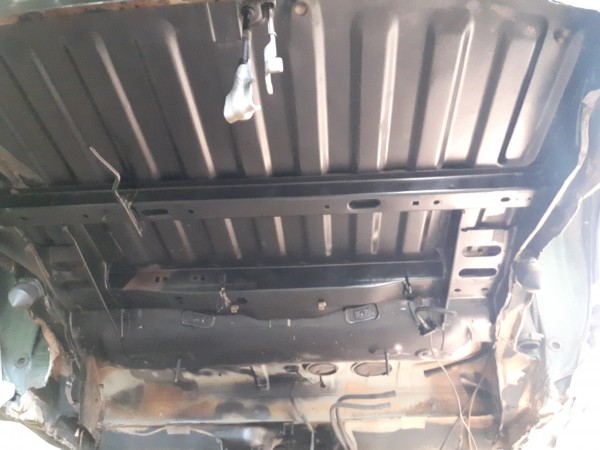

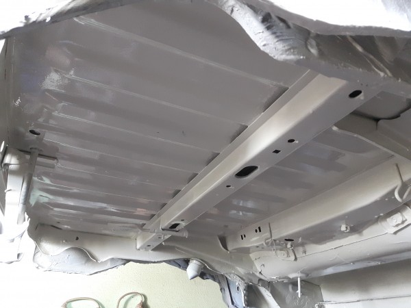

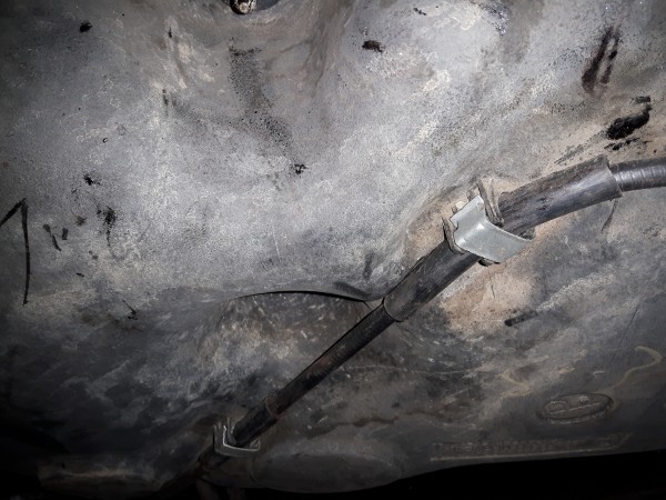

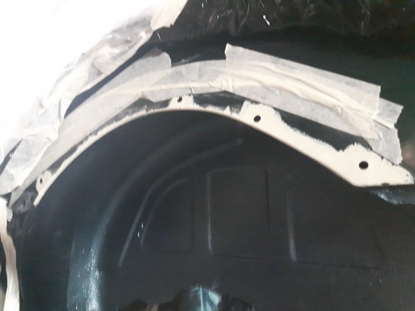

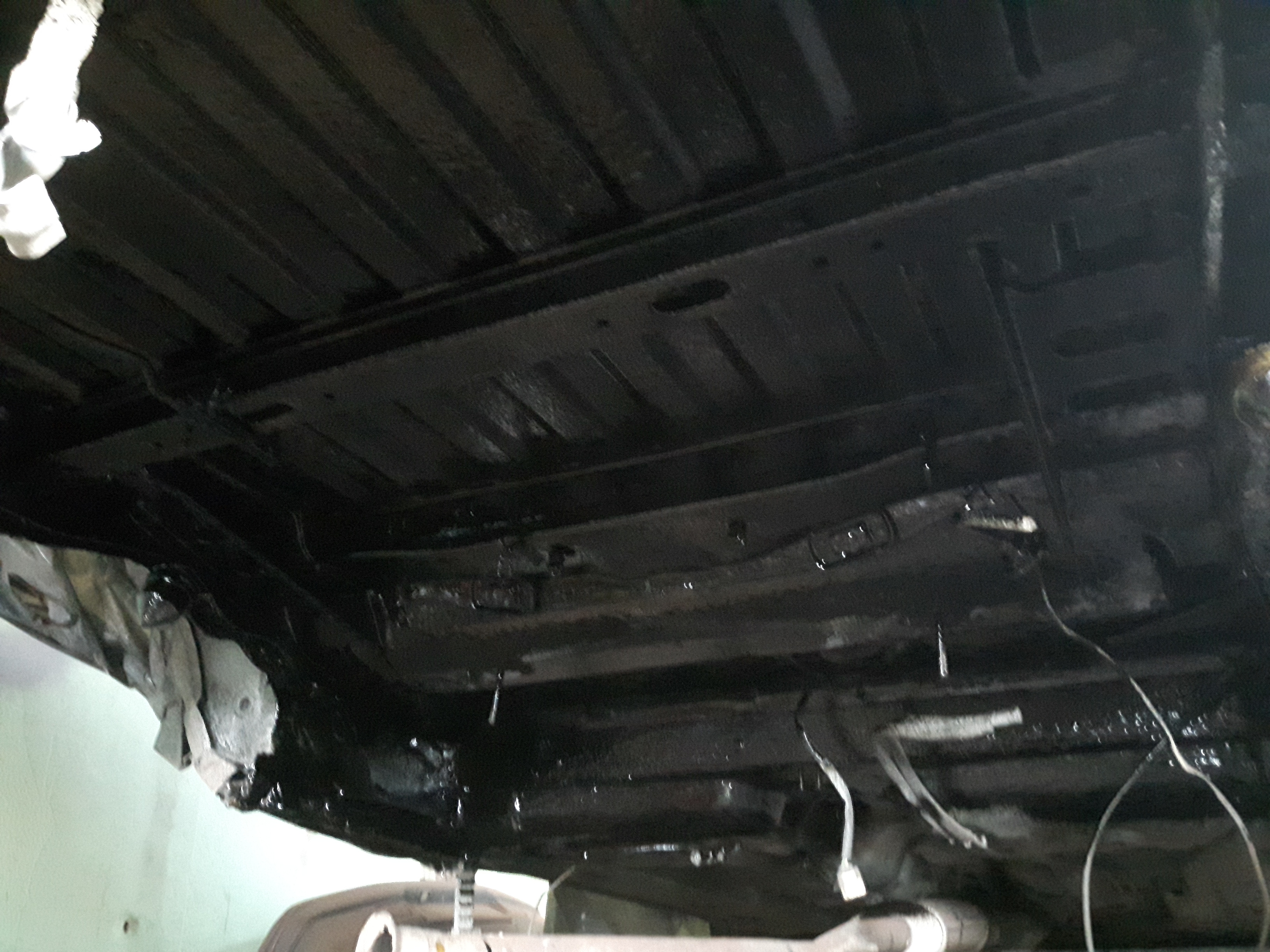

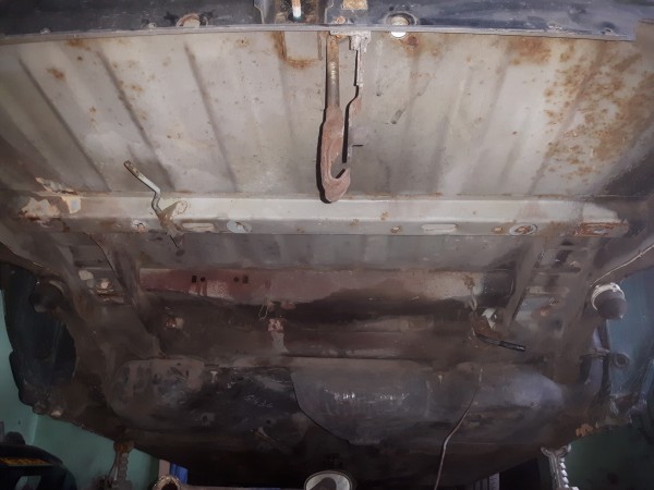

No dobra, nie będzie jaj :twisted: CTI trafiło do mnie na piaskowanie podwozia zabezpieczenie antykorozyjne i kilka porawek przy okazji. Ory belka została zregenerowana. Jest stan wskazywał, że przebieg 170 tys km jest oryginalny. Jeden czop zużyty, łożyska zaczynały się już zacierać. Wpadł komplet nowych SNRa i dużo smaru Shella 8) Przy okazji nowe przewody i płyn hamulcowy.
Podwozie wypiaskowane, zabezpieczone fertanem. Zdjęć tuż po piasku nie ma, bo bateria padła, a musiałem fertanem prysnąć :( Na to Epoxyd Novol classic car i 2 warstwy noxudola 900. Profile pozalewane noxudolem 750.
Kilka zdjęć w niekoniecznie chronologicznej kolejności :lol:

Po Twoich Grzesiu zabiegach podłoga wygląda jak z fabryki! 8)

Dodam jeszcze że Grzesiu założył nowe przewody paliwowe.
Robota wykonana na 6- kę.
