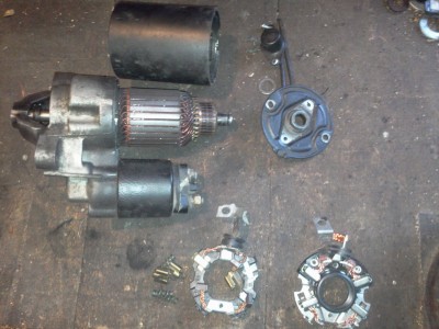

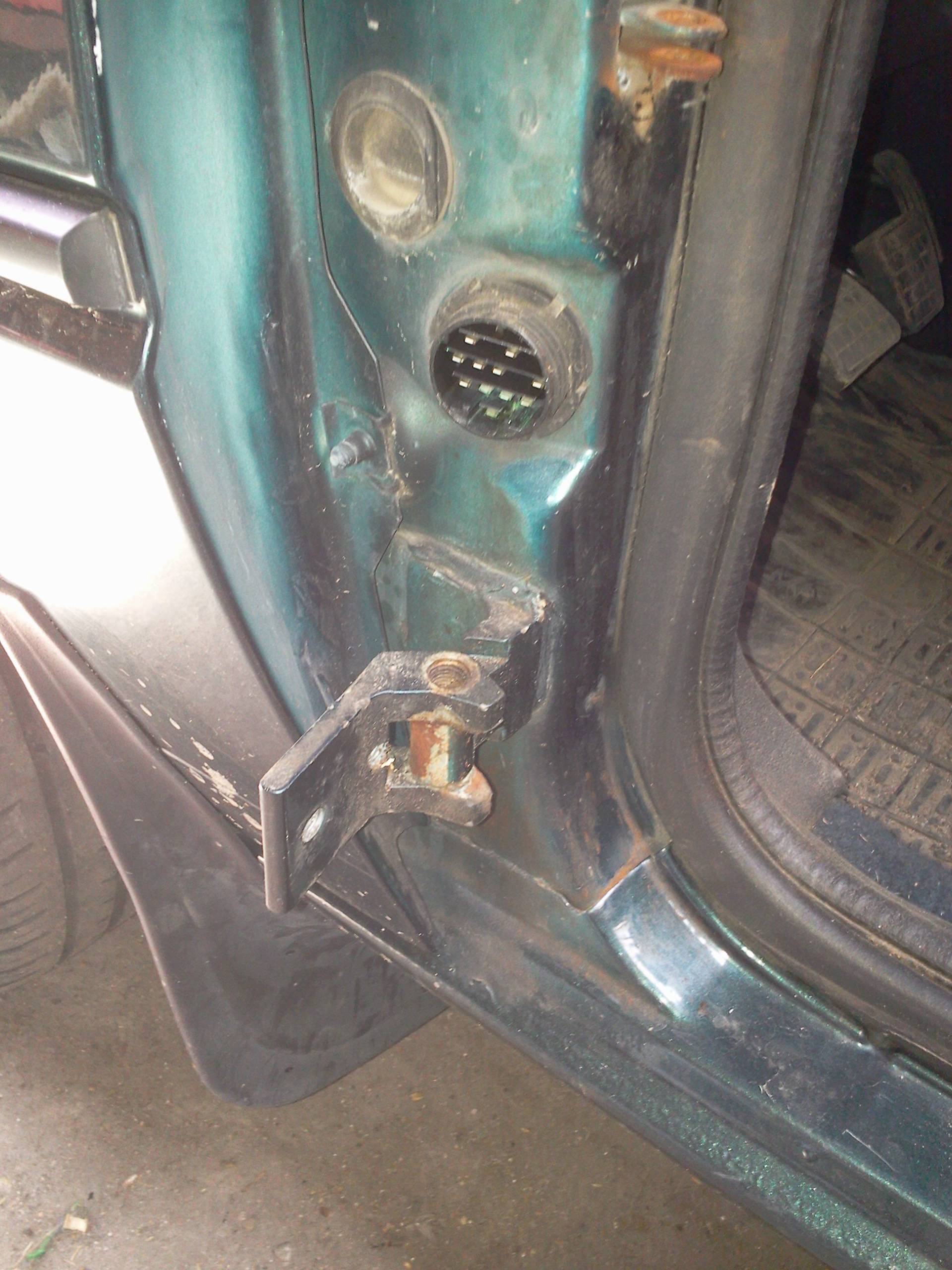

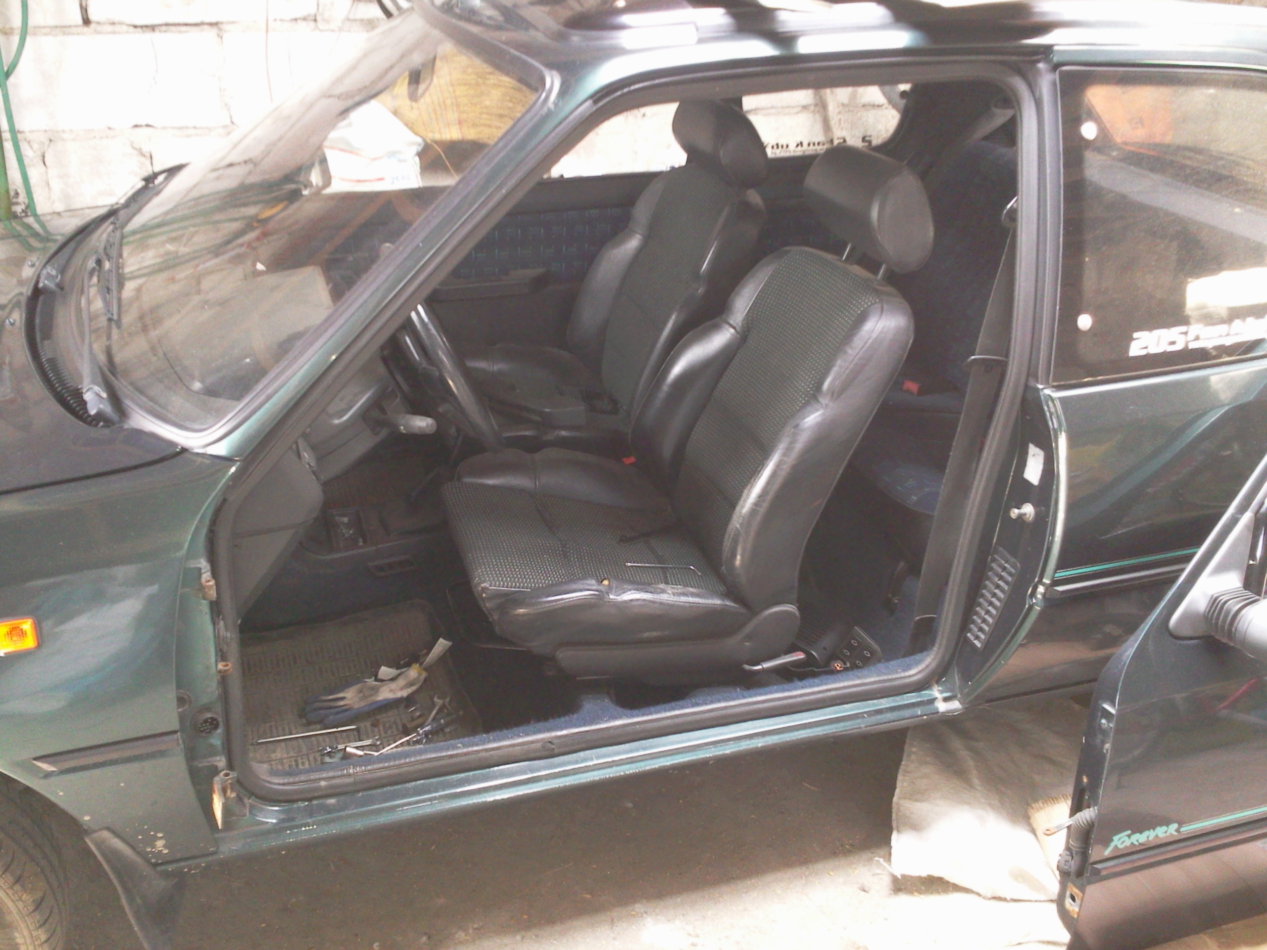

Wymieniłem w końcu ukręcony sworzeń w zawiasie drzwi kierowcy. Jak te 2 lata szybko minęły 8)7

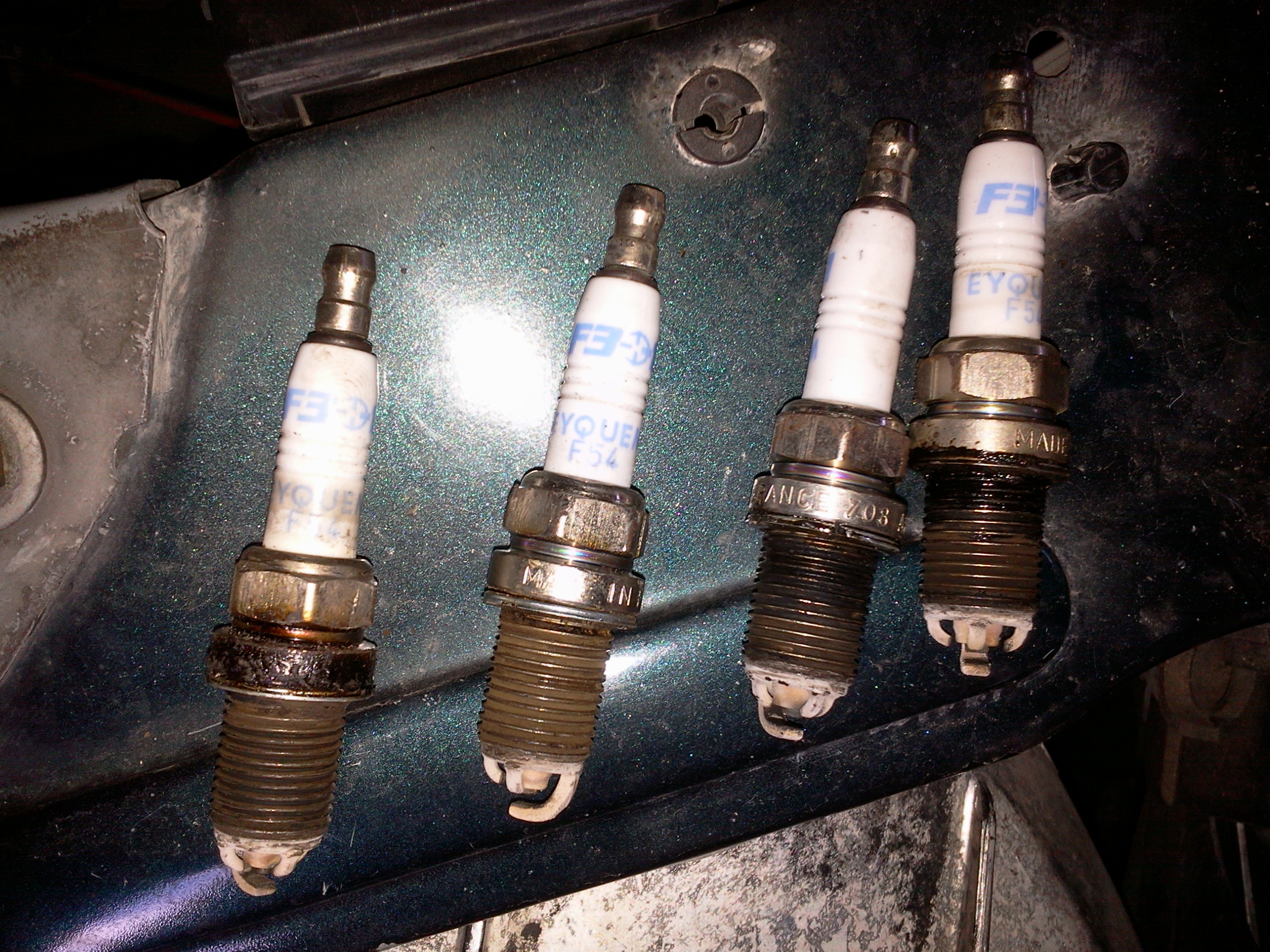

Zajrzałem do świec i dobrze, bo jedna była lekko odkręcona. Przeszło 80tyś km na nich już zrobiłem. Wyczyściłem je, ustawiłem od nowa przerwę i śmigam dalej.
A i jeszcze wmontowałem spowrotem lampę AXO z Forevera bo przedtem miała uszkodzony klosz a że wymieniałem lampy w Gti to sobie złożyłem dobrą z dwóch. I teraz mam obie AXO.
prawie 81kkm na eqejemach

Post autor: grzesiek309 » 02 cze sob, 2012 8:41 pm
Bez drzwi w sam raz na lato :mrgreen: A tak poważnie całkiem ładny ten Twój pug :Y

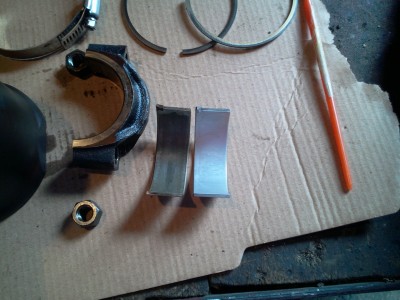

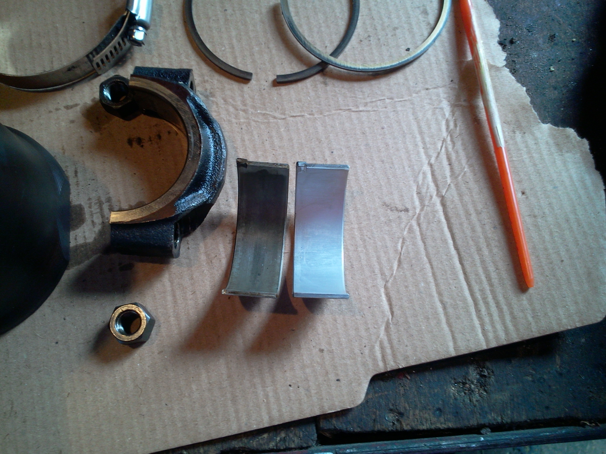

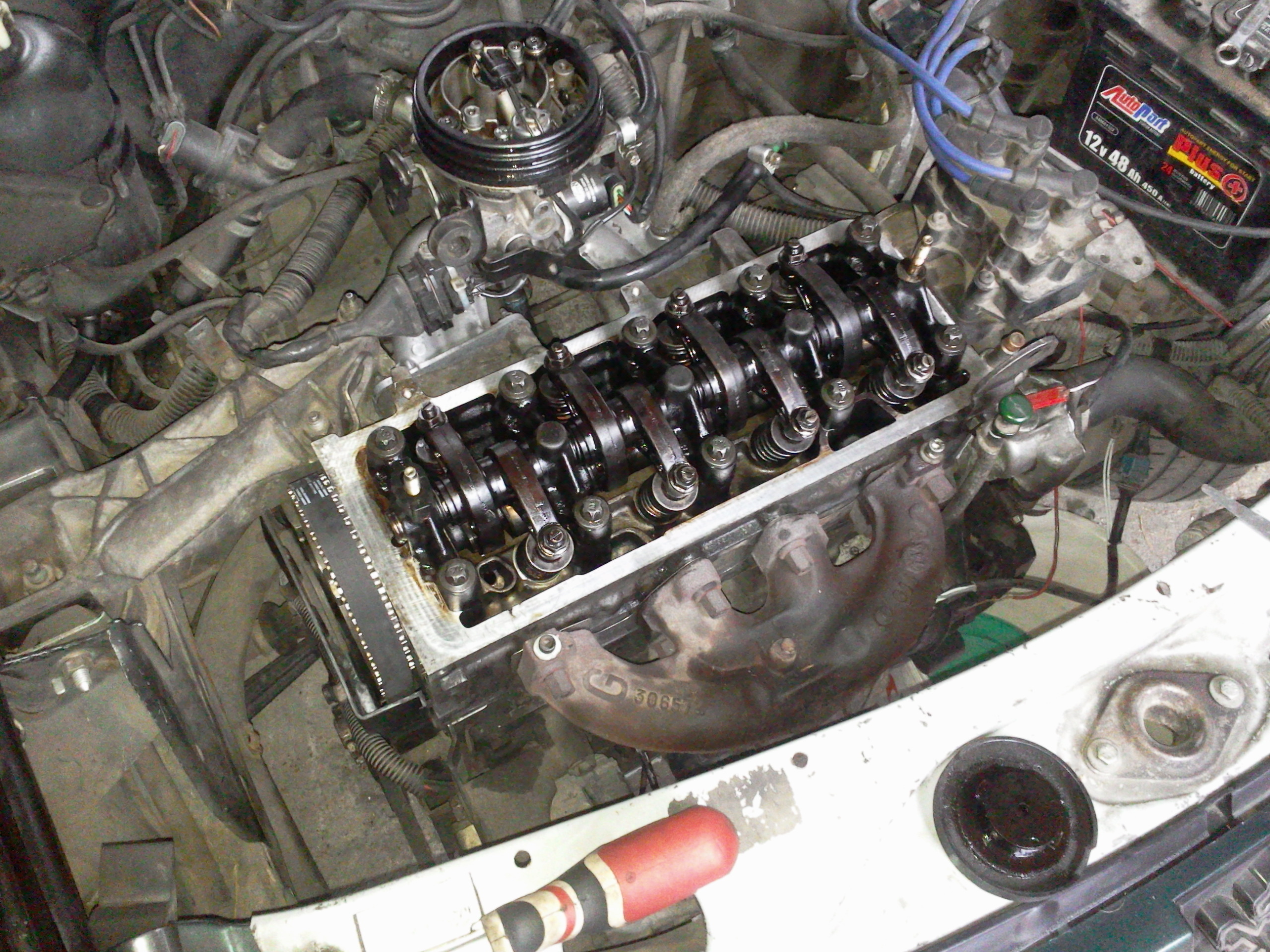

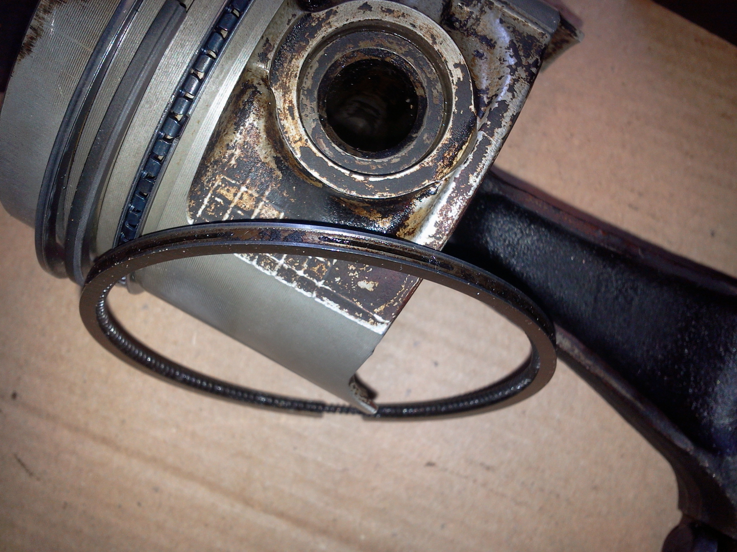

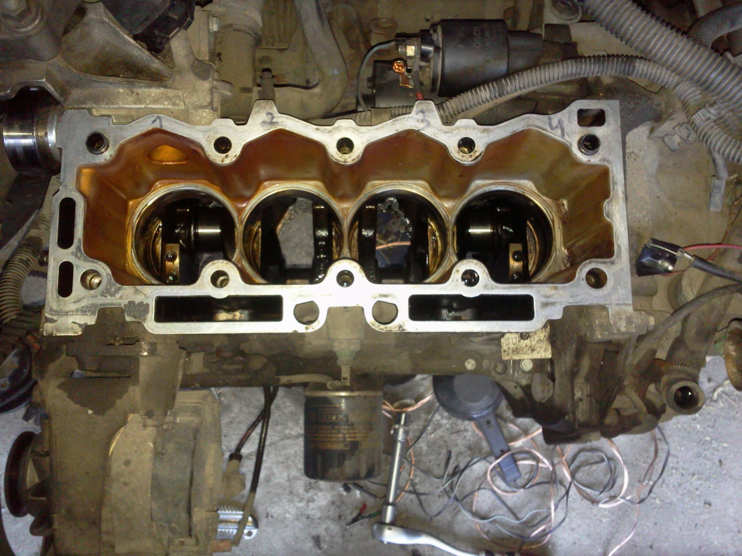

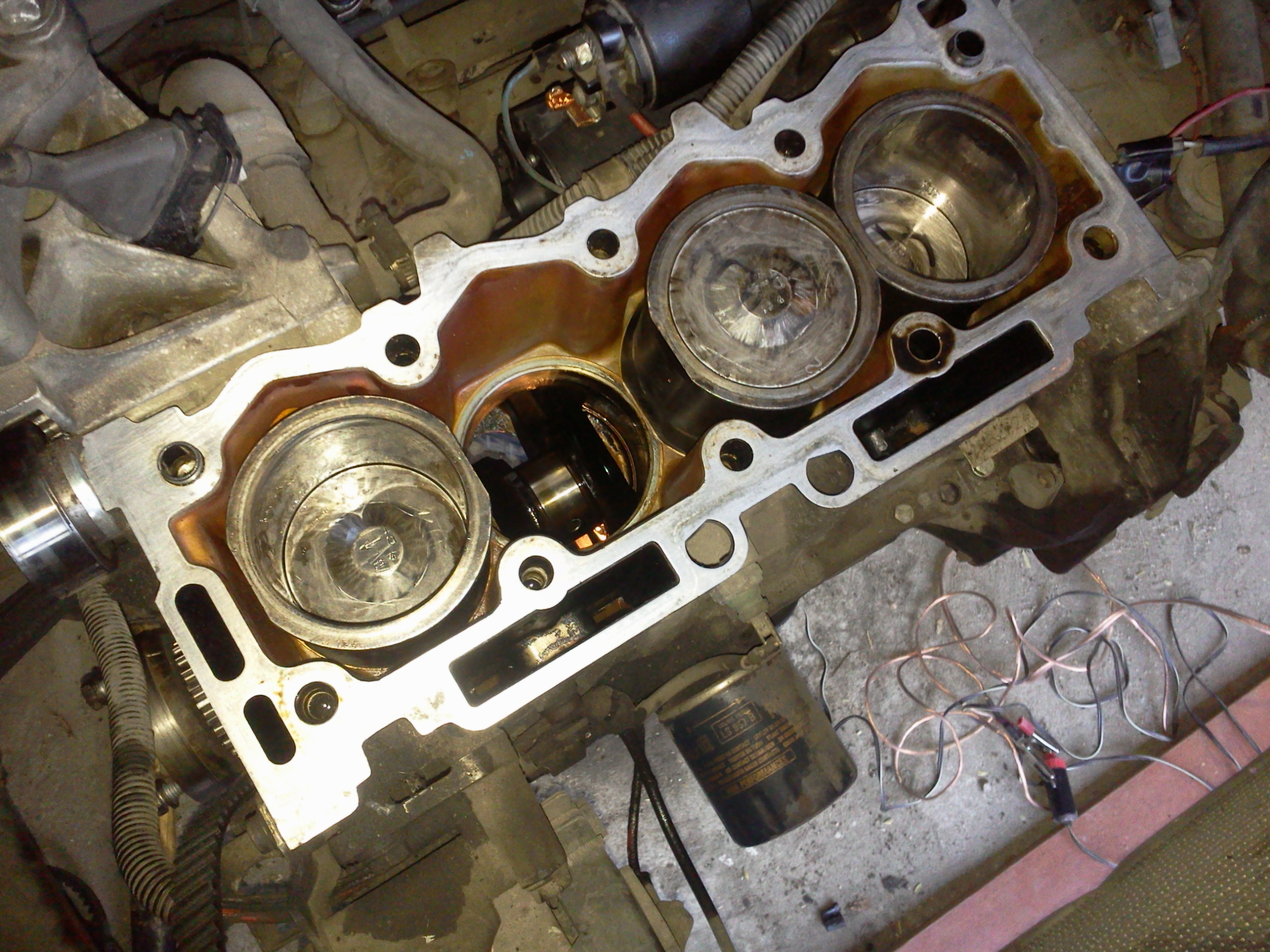

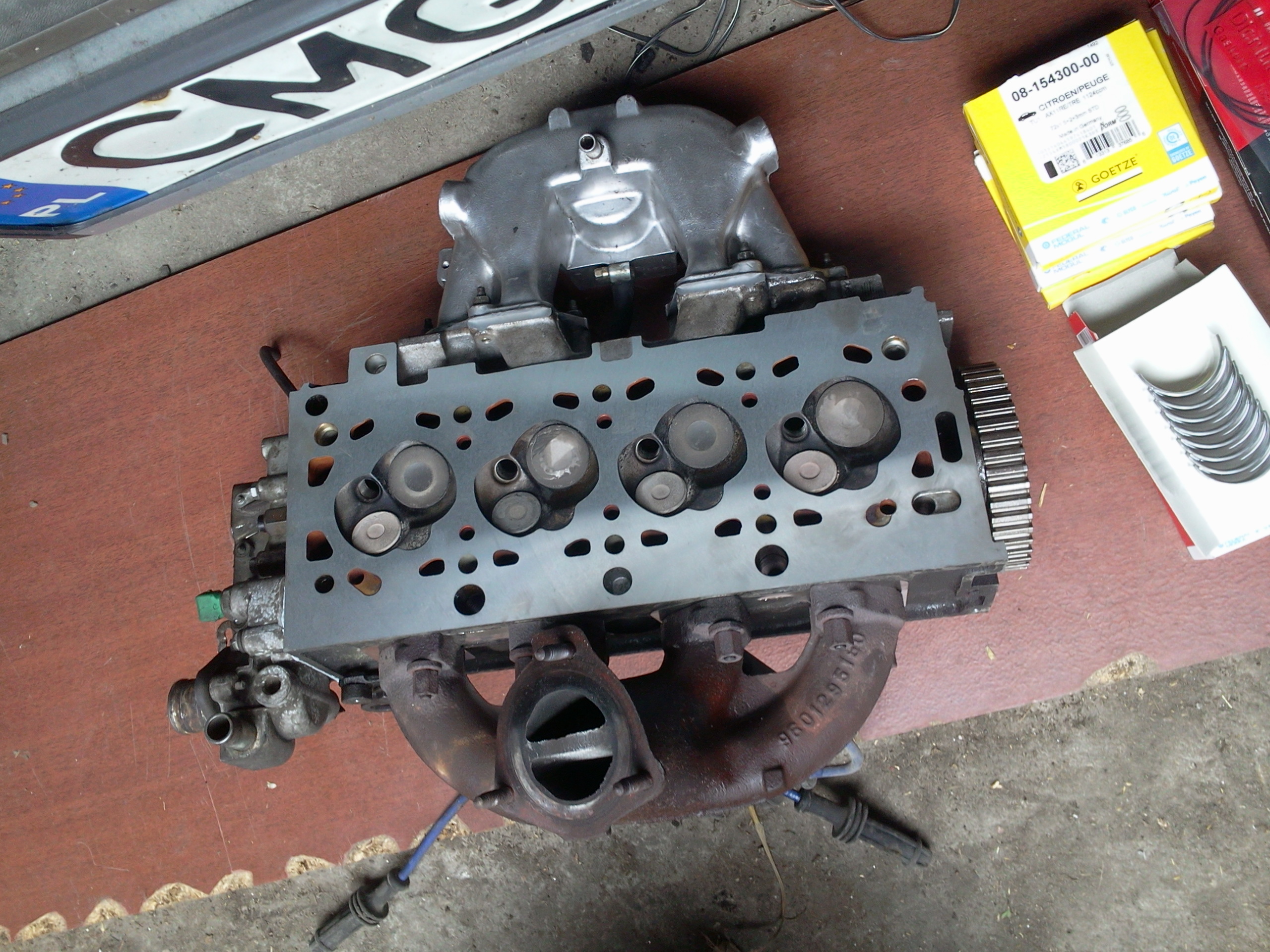

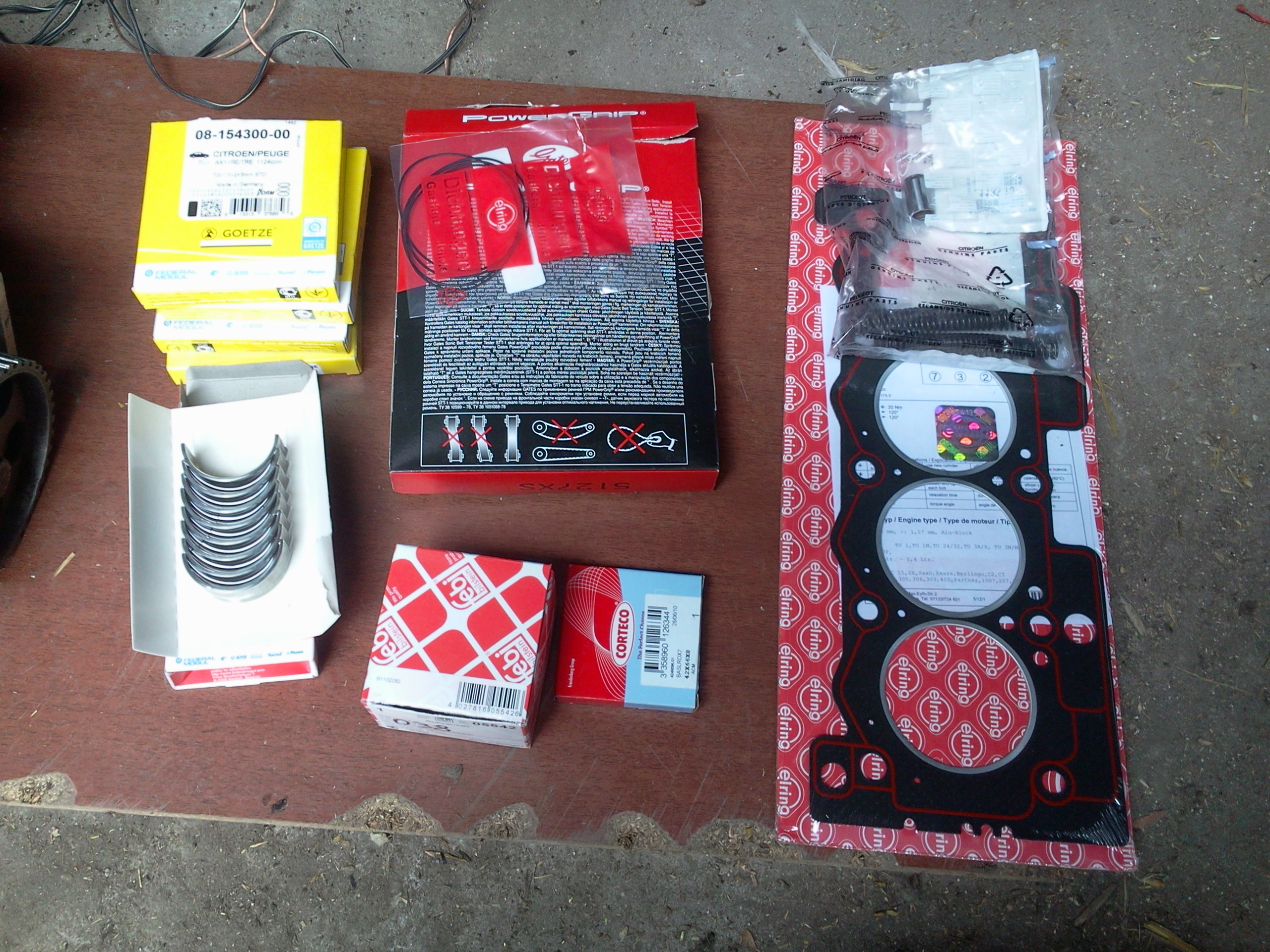

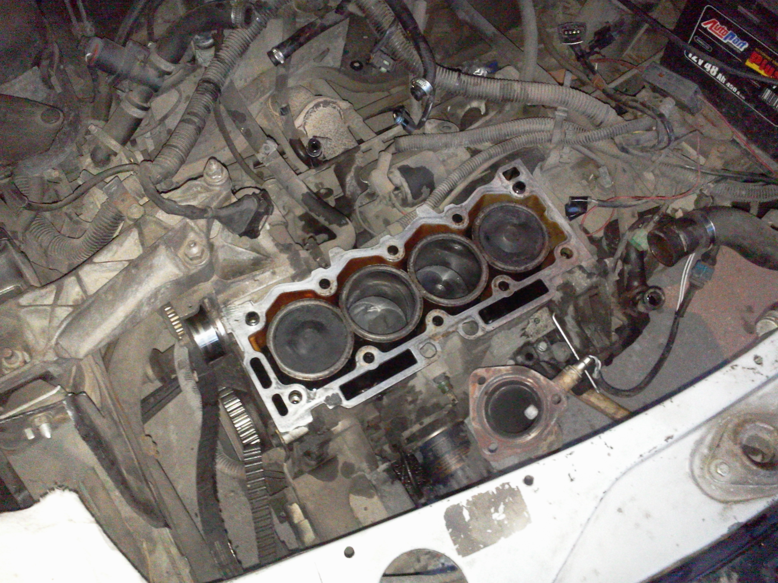

Głowica zdjęta, zawory szczelne, uszczelniacze na zaworach wydechowych do d..y. Korci mnie głębiej grzebać w silniku, może to zwalczę 8)7
nie zwalczyłem 8)7 i pogrzebałem głębiej
a miały być tylkoi uszczelniacze zaworowe wymienione
kupno części do Gti jakoś łatwiej przychodzi

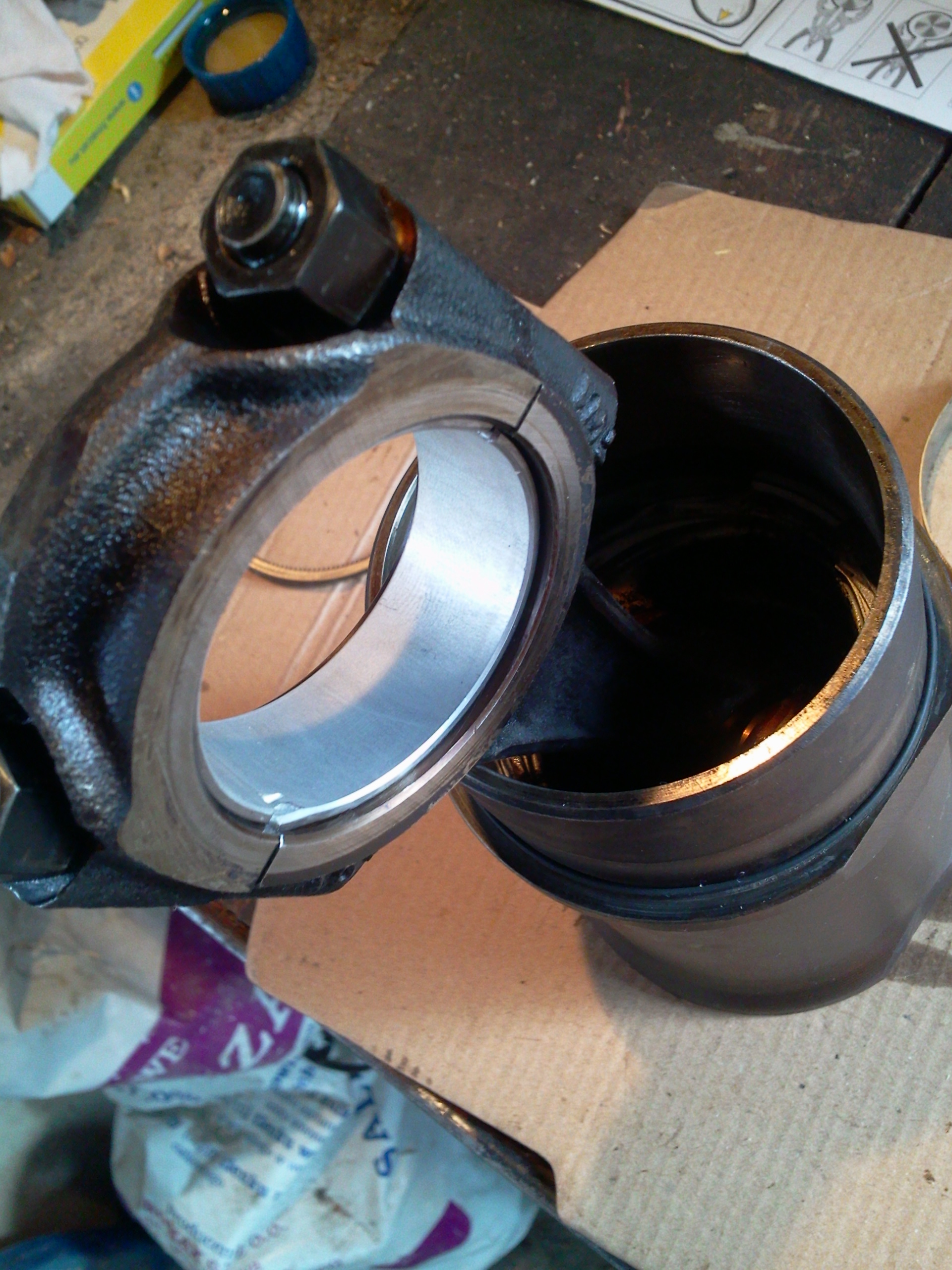

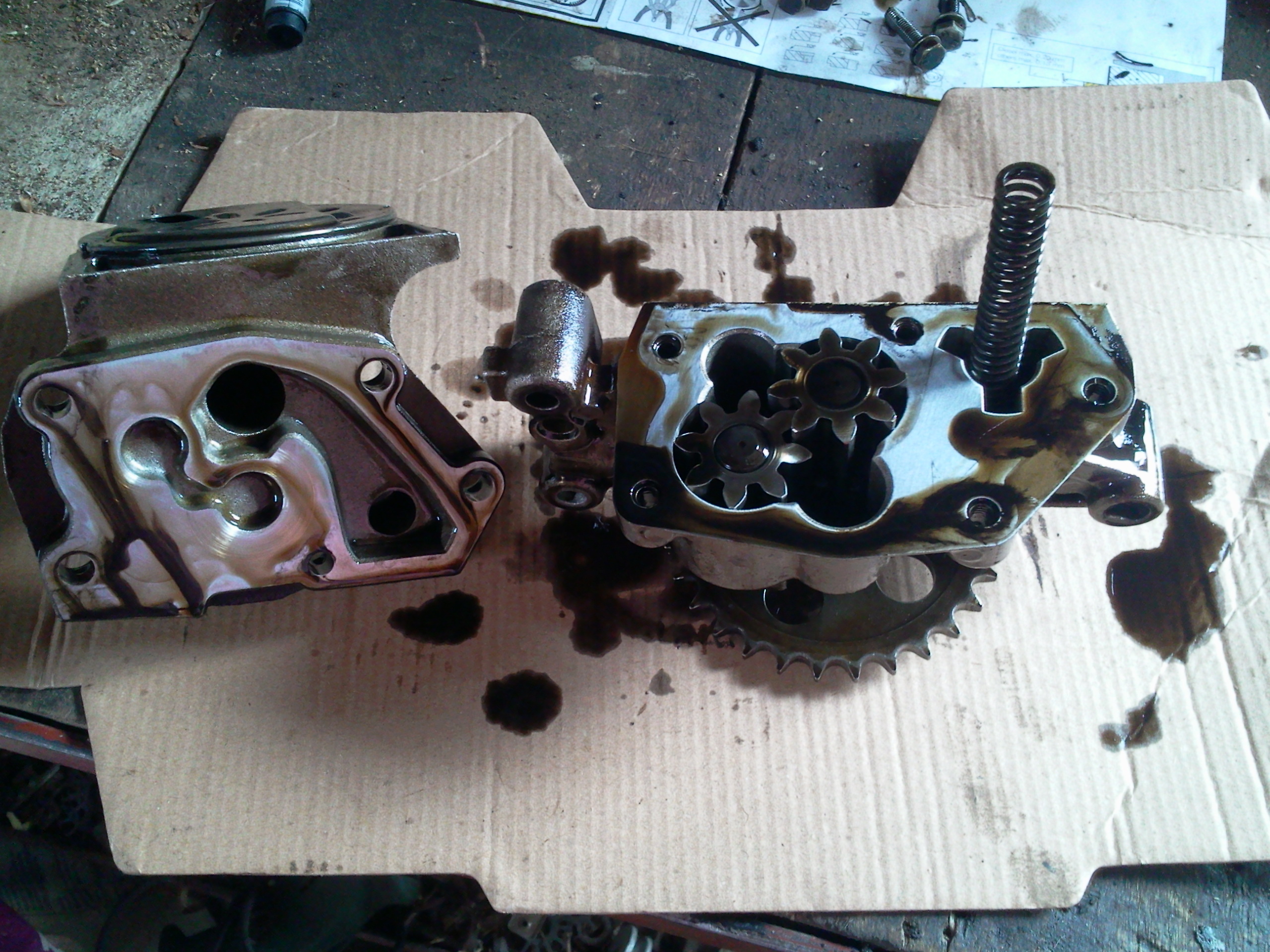

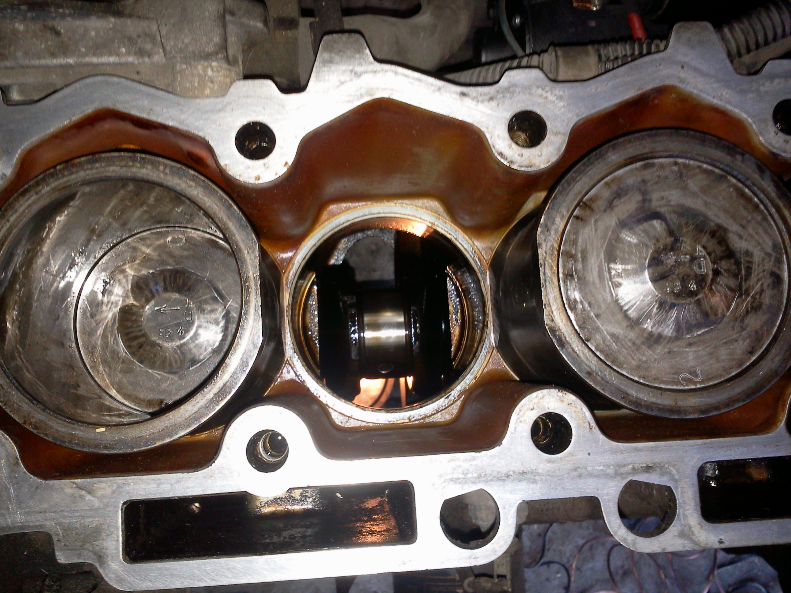

krawędzie zgarniające olej starte prawie do zera, na łaczeniu brak ok 2mm pierścienia( mierzone w niepracującej części tulei)

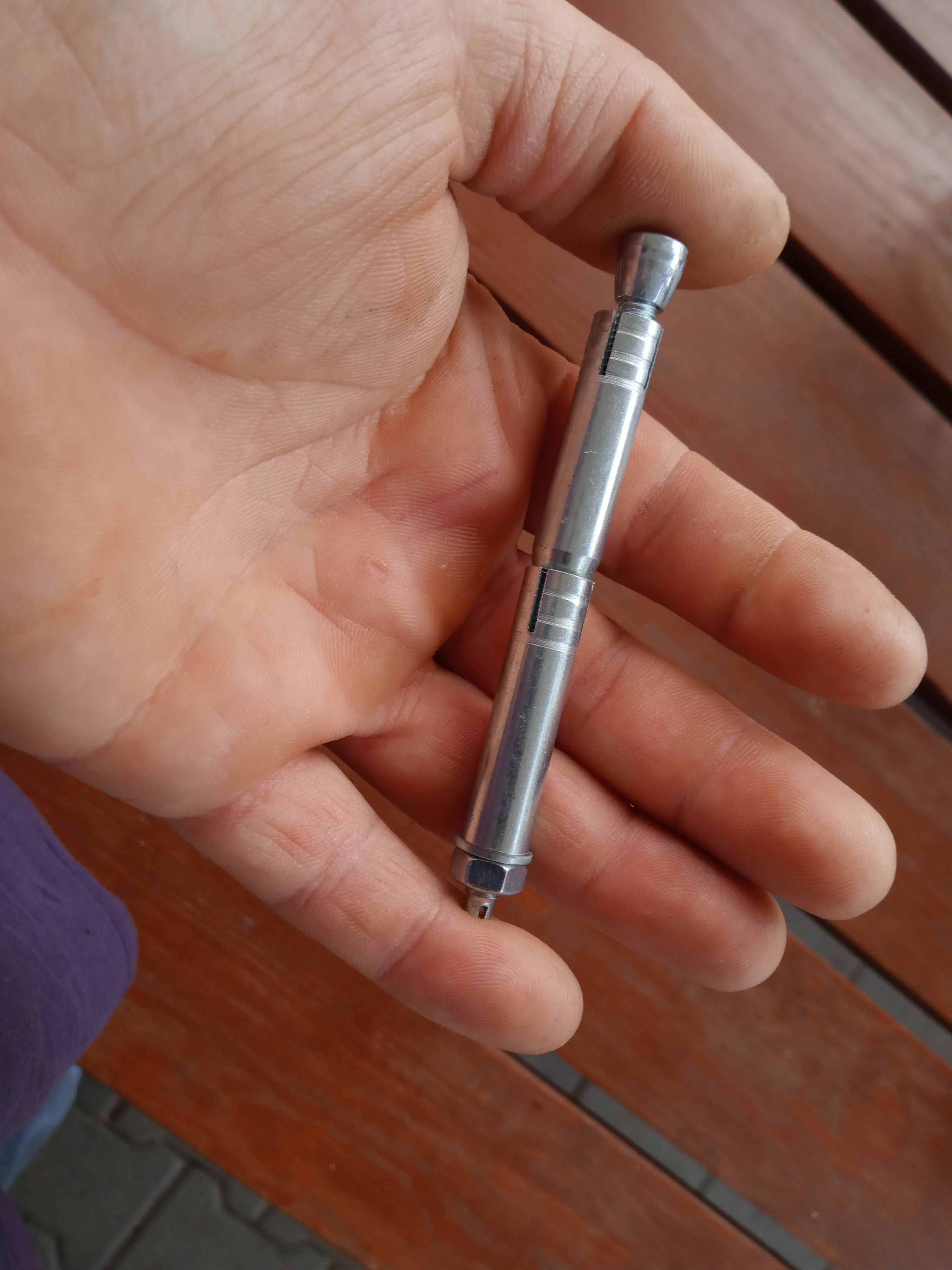

pompa po inspekcji, nowy tłoczek i sprężynka
nierozbierany od nówki
GTI_Efekt Masy Obrazek
krzyska
Posty: 2090
Posiadany PUG: Forever, Griffe, Honda CB125Twin 1978, Alfa Romeo 147JTDm, Peugeot 207UjemnieDynamiczny
Re: Forever czyli początek pugomaniactwa
Post autor: krzyska » 26 sie ndz, 2012 9:19 pm

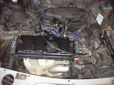

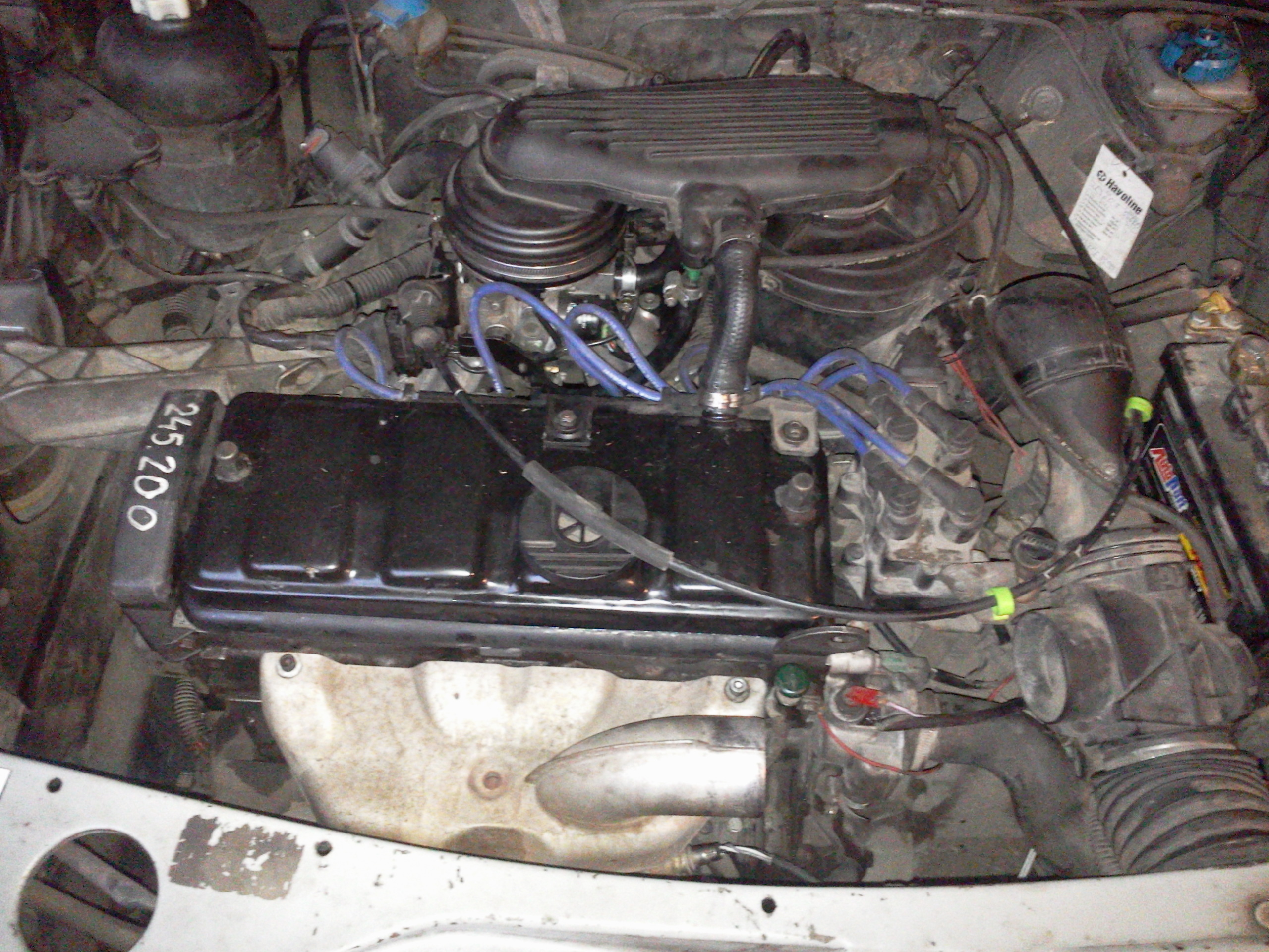

Forever, a kontretnie serducho, poskładane/y. Miska olejowa wyczyszczona w środku i na zewnątrz. Dodatkowo pomalowana na grafitowo. Pokrywa zaworów i blaszana osłona wewnątrz też wyczyszczone w nagarów. Olej i filtr new. Osłony rozrządu też wyczyszczone. Wydech też był wyjęty z auta w celu wykręcenia urwanych śrub. Swoją drogą tłumik końcowy też wymienię. Korpus termostatu wymieniony z powodu nieszczelności przy odpowietrzniku.
Motor z początku nie bardzo chciał zaskoczyć ale po chwili zaczął w miare równo pracować. Rozgrzany pracuje równiutko tylko chyba zawory będę musiał jeszcze raz przeregulować bo wartości z Etzholda wydają sie być ciut za duże. Ewentualnie go przypałować i dopiero wtedy ocenić pracę zaworów. Ale to dopiero po ułożeniu silnika.
Wleciał jeszcze nowy prawy wachacz i końcówka drążka.Co ciekawe drążki kierownicze jeszcze nie były wymieniane i luzów nie mają :)
Jeszcze wymiana łożyska w prawym kole, które juz leżakuje w szafie z częściami (w lewym jeszcze nie było wymieniane), i we wrześniu może wleci regenerowana belka.
Dawno już nie bawiłem się tak dobrze przy mechanice :D
Przebieg na dzisiaj to 290291km

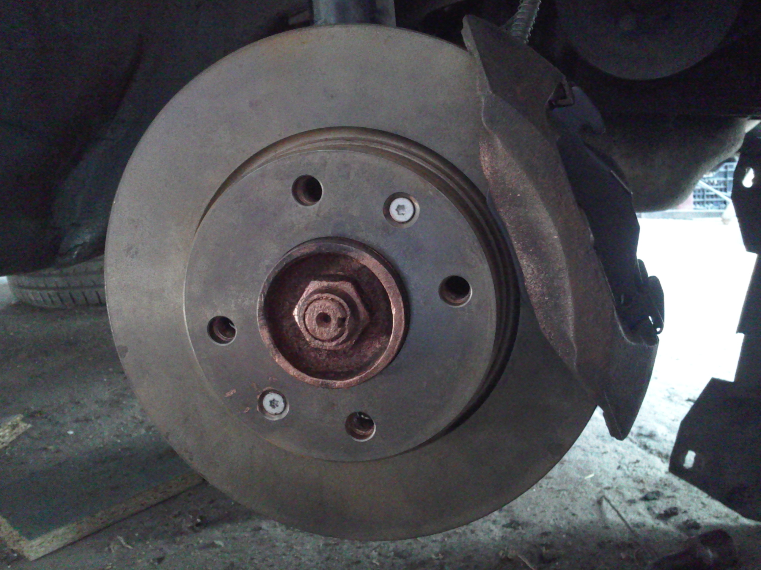

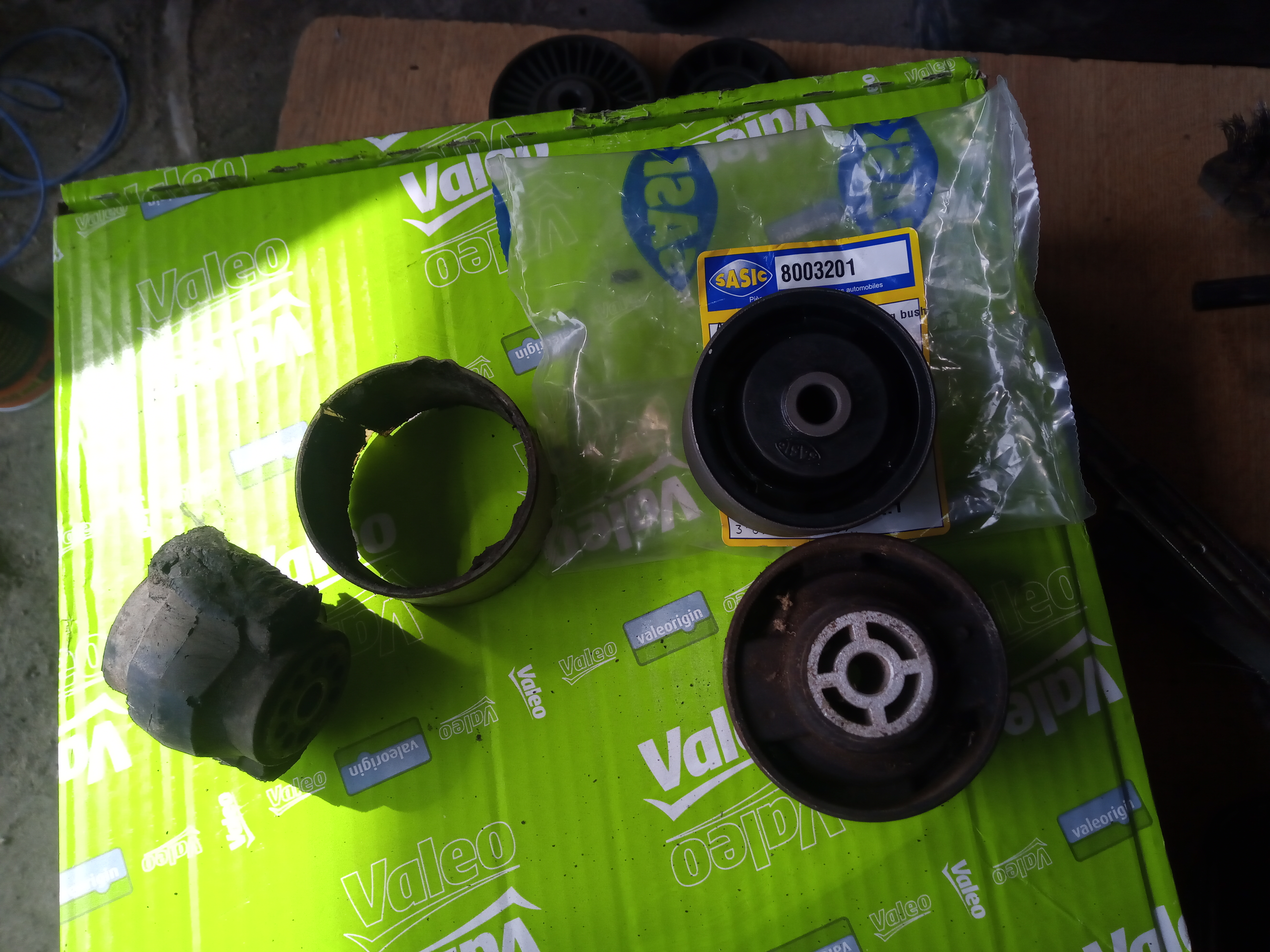

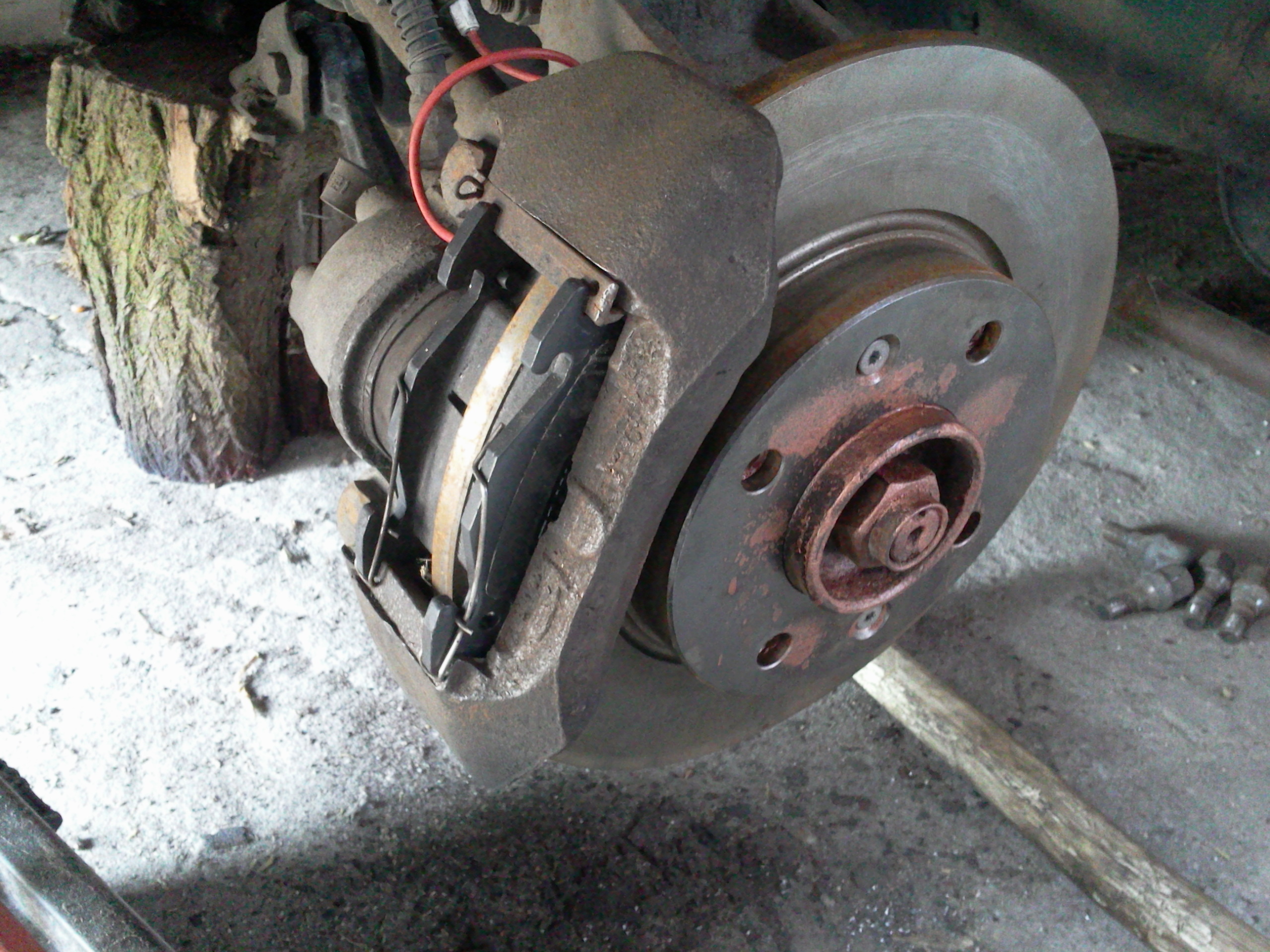

Dzisiaj wymieniłem szczęki hamulcowe, cylinderki, przewody hamulcowe na wachaczach. Belka też wymieniona. Zostało jeszcze do wymiany łozysko w przednim kole

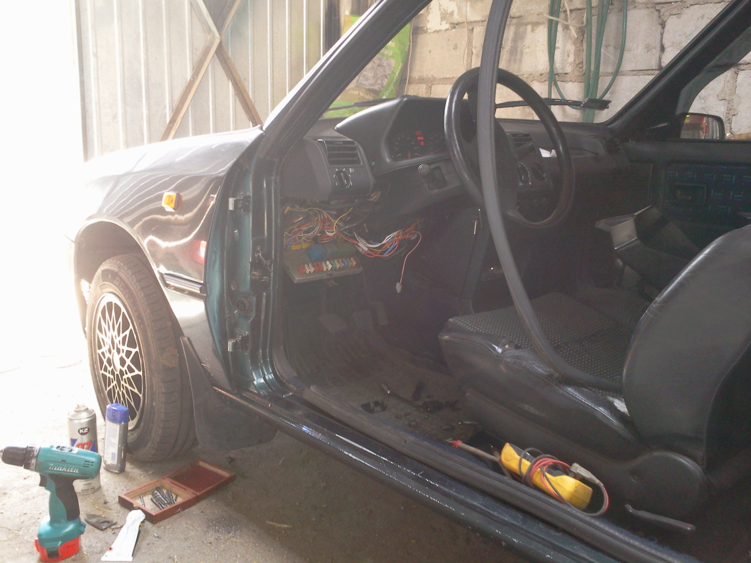

Była sobota to sobie pogrzebałem w Foreverze. Wymieniłem tranzystor w opornicy na new z a..o i nawiew znów ma sprawną regulację.
Jak zaczął działać nawiew to padł akumulator. 5 lat miał, nówka całe 135zł kosztowała hehe. Jeszcze centralny działa jak chce ale przywołam skubańca do porządku. Graty już leżą w garażu. I bębny też trzeba będzie przetoczyć bo leciutkie drgania pojawiają się przy hamowaniu.
