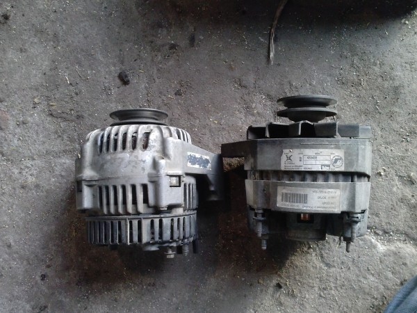

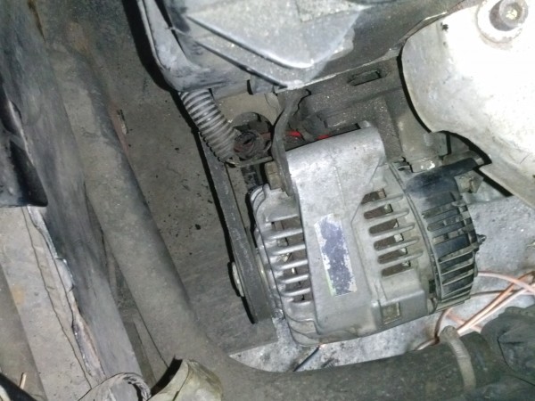

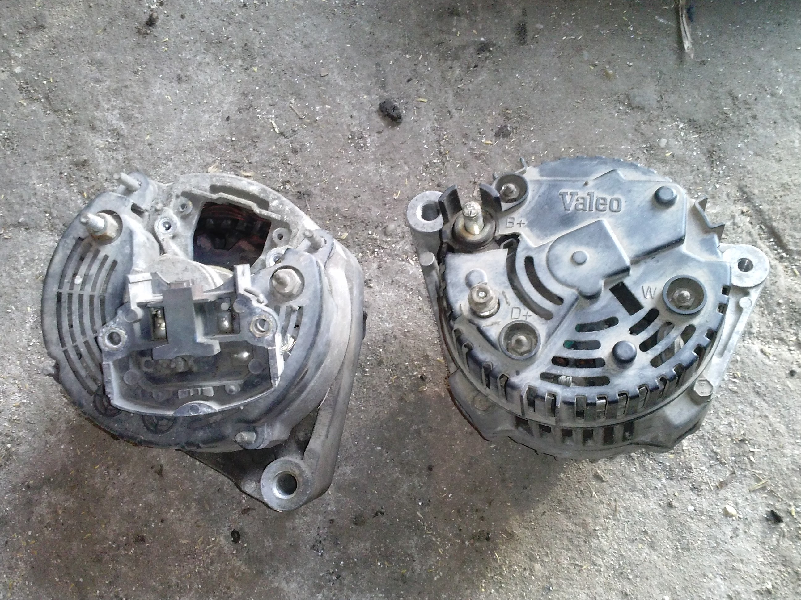

Jako że ostatni tydzień to czas używania i nadużywania :twisted: Foreverka zabrałem się za wymianę altka. Stary w chwili zakupu auta w 2007r wyglądał na prawie nowy i u mnie wytrzymał nietykany prawie 140kkm. Ładować ładował ale starte szczotki (skoki napięcia) były przyczyną migotania świateł jak również nierównej pracy silnika. Jednak troszke "prądu" potrzeba... więc ory altek został zastąpiony Valeo CL7 z saxo a który wymontowałem z ZXa bo akurat był pod ręką 8)7 W zasadzie niepotrzebnie bo wystarczyło tylko szczoty zmienić...
...i chyba łożysko w podporze półosi też trzeba będzie wymienić i łożyska w mcpersonach tysz i te mocowania kolumny i na pewno coś jeszcze znajdzie.

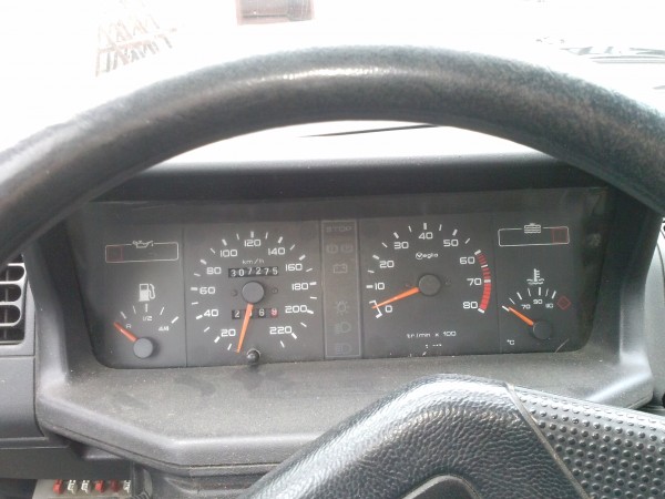

Co za czasy! Kupilem olej w biedronce. Moze "rzucą" jakies letnie oponki bo stritresponce sie zjadły. Tak poza tym to stuknęło prawie 307000km. A oleju nie bierze..

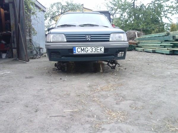

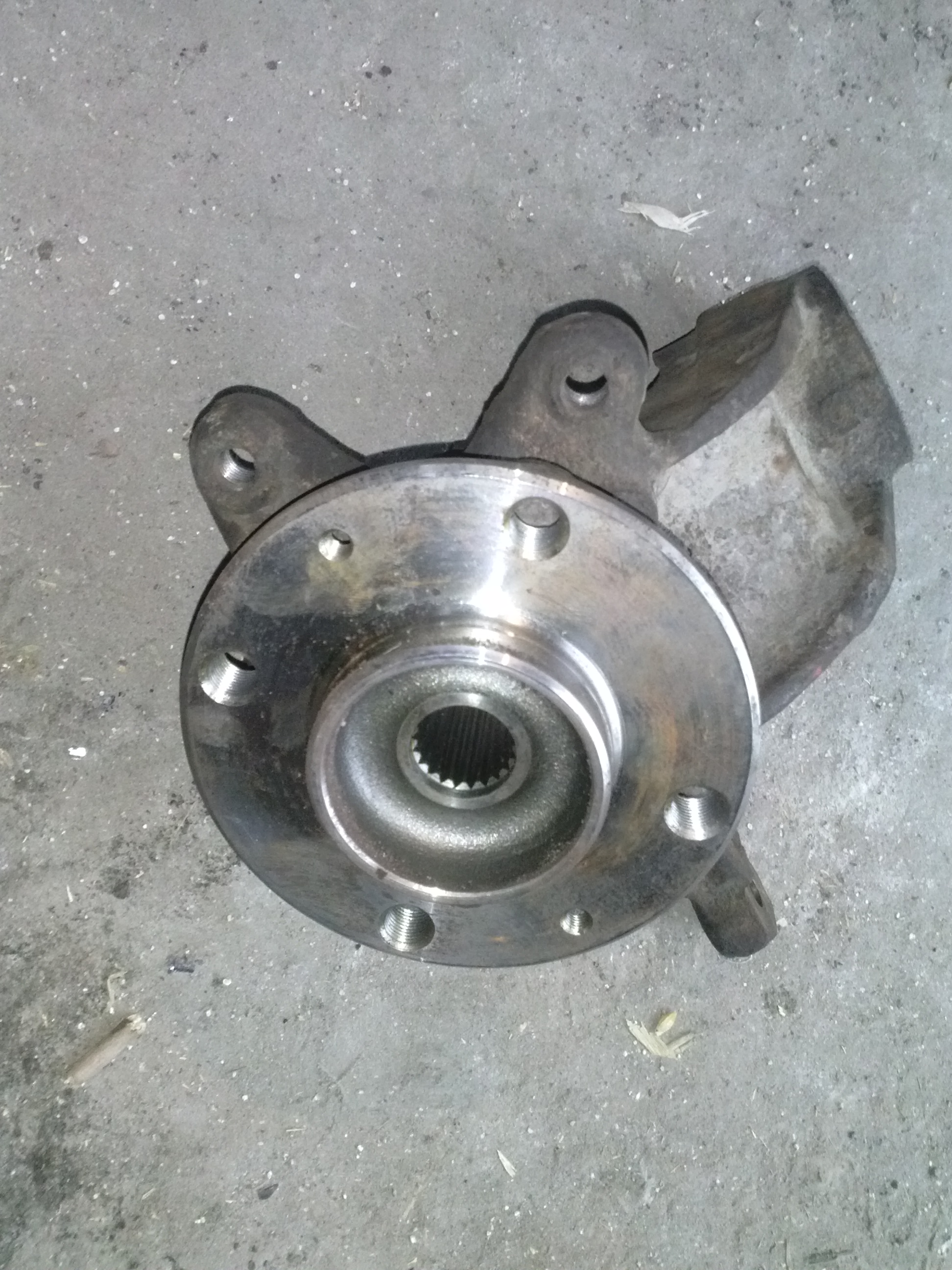

Po mobilizacji wymieniłem nareszcie łozyska w przednich kołach. Miało być tylko jedno ale że w szafie znalazło się drugie z wcześniejszych zakupów (nie pamiętam tego zakupu :) )to poszły oba. Lewe to chyba fabryka zakładała..
Doszła jeszcze nowa ory piasta.
Dodatkowo wymienione dwa kołki w zaciskach, jakieś gumki, przesmarowane czymś takim
i liźnięte tarcze hamulcowe. Swoją drogą jeszcze nie wymieniałem w tym aucie drążków kierowniczych i po oględzinach jeszcze jakiś czas nie będzie z nimi problemów.
Chciałem jeszcze ogarnąć luzy w układzie zmiany biegów, początkowo sądziłem że głównym winowajcą jest dźwignia przy skrzyni biegów, jednakże luzy są już w całym układzie.
Przyzwyczaiłem się to tego więc na razie olewam.

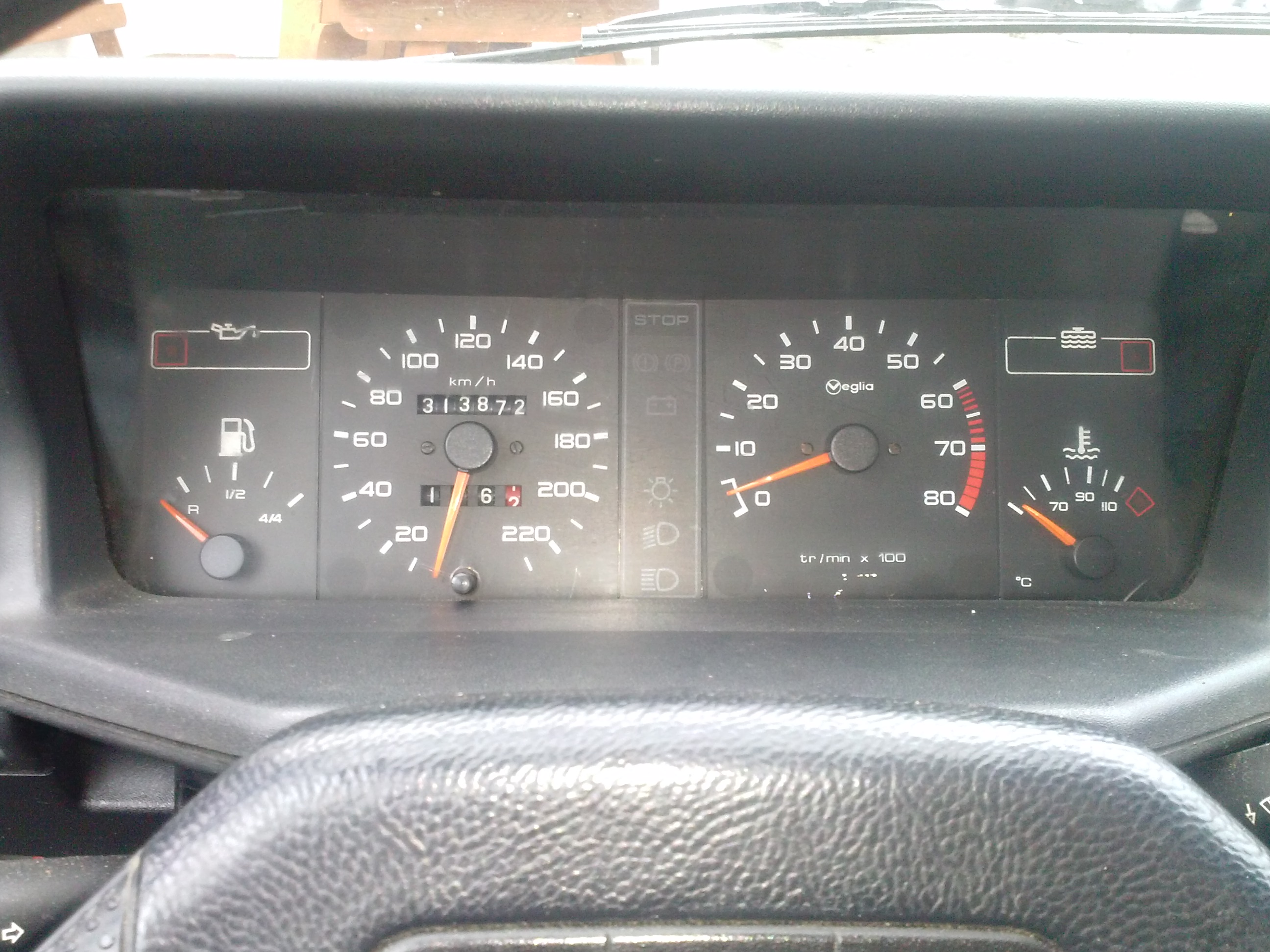

310700km moich z tego 143k

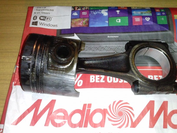

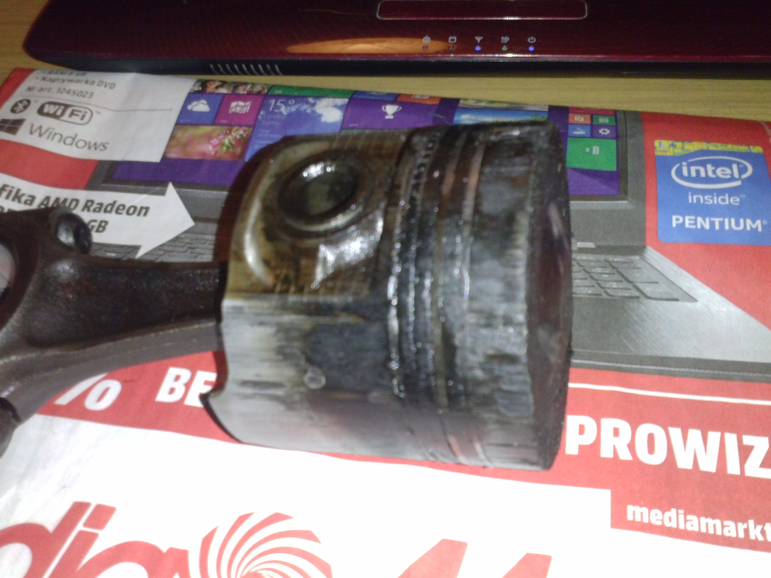

Pochwaliłem się przebiegiem i popsuł się silnik.
Na autostradzie przed Wrocławiem silnik stracił moc. Tłok na drugim cylindrze przypomina spalonego ziemniaka - kompresja 1 bar. Reszta elementów przeżyła. Po wstawieniu nowego używanego tłoka, tulei i nowych pierścieni silnik ożył.
Przy okazji obejrzałem elementy wstawione w czasie poprzedniej ingerencji w silnik. Panewki korbowodowe nie noszą śladów używania. Pierścienie również nie różnią się wiele od nowych. Zawory mimo przebiegu i braku napraw nadal w dobrej kondycji.
I po prawdzie, gdyby piepszło coś jeszcze w silniku to chyba lepszą opcją byłby swap na 1.4, o ile znalazłby się jakiś w sensownym stanie

W Oleśnicy wbiłem się na ekspresówkę, potem ogień autostradą [ te 150 automatem to pikuś;) ] i jakieś 3km przed zjazdem na Wrocław silnik stracił moc. Zwolnił do 90km ale jechał jak na 3garach. We Wrocławiu zjazd w zatoczkę, sprawdziłem kable WN, olej, płyn ale to było OK. No to pojechałem dalej na Oldtimerbazar, postawiłem dziada na parkingu, tylko trochę się bałem wyłączyć silnik ale się opanowałem i poszedłem sobie na bazar.Po 3godzinkach powrót do auta, kontrola co tam jeszcze w oleju oprócz oleju i jazda 250km do domu. Powrót, rzecz jasna, autostradą ale juz troche wolniej.
