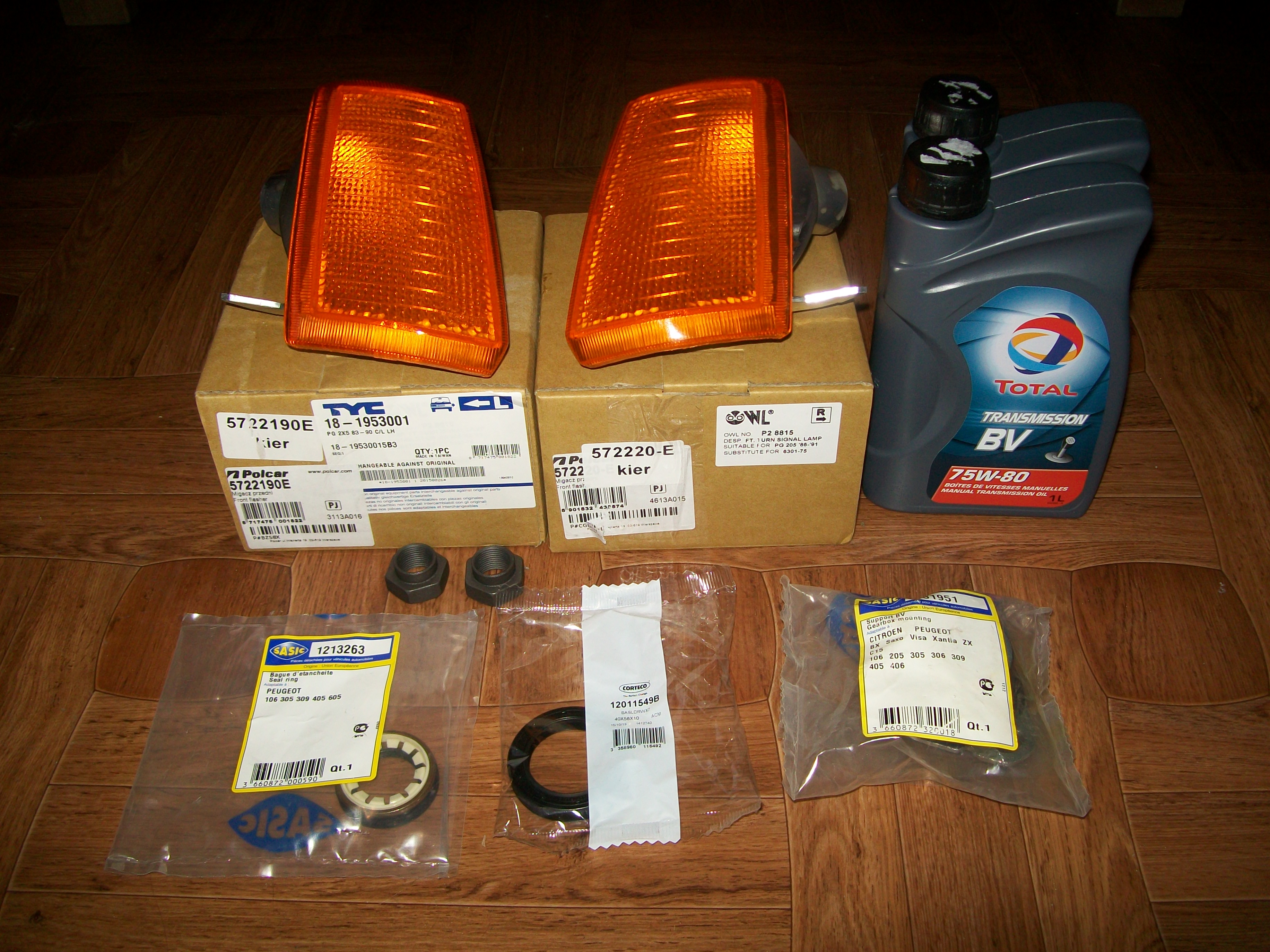

Doszły po świetach ostatnie części potrzebne do przywrócenia na drogi dziada.
Mrygacze TYC,<br />Simerringi pół osi,<br />Poduszka silnika,<br />Olej do skrzyni Total.<br />Nakrętki,
Mrygacze TYC,
Simerringi pół osi,
Poduszka silnika,
Nakrętki,

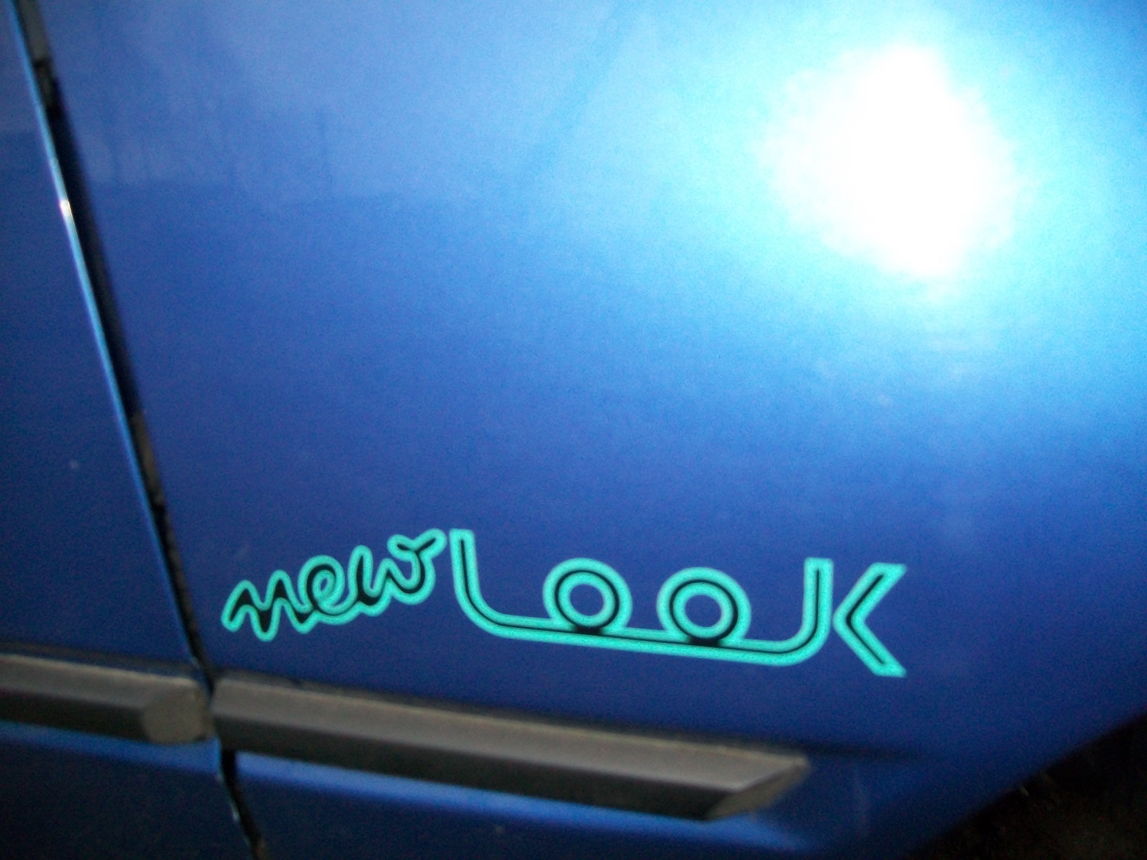

New Look
New Look

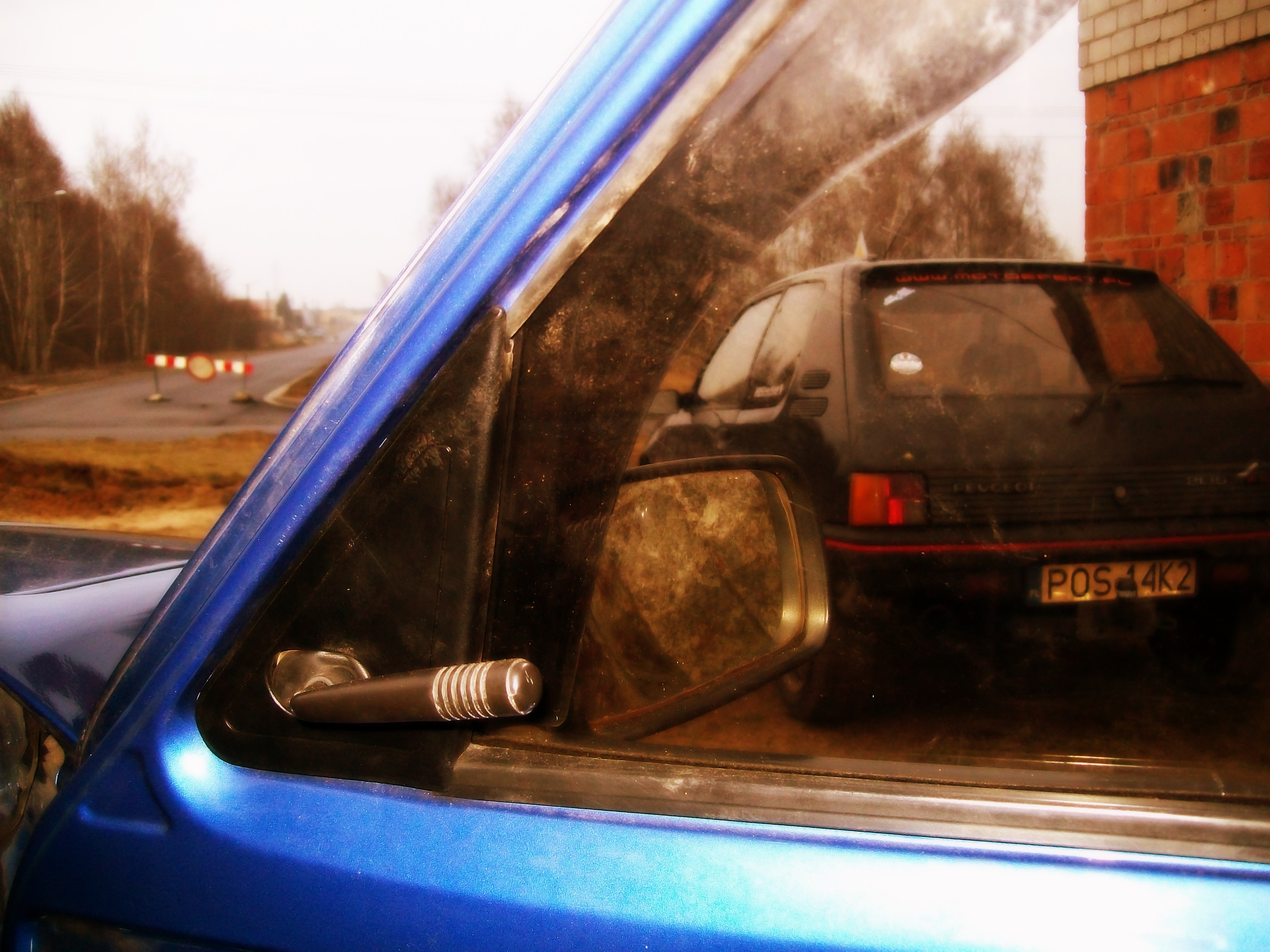

Lusterka z wajchą.

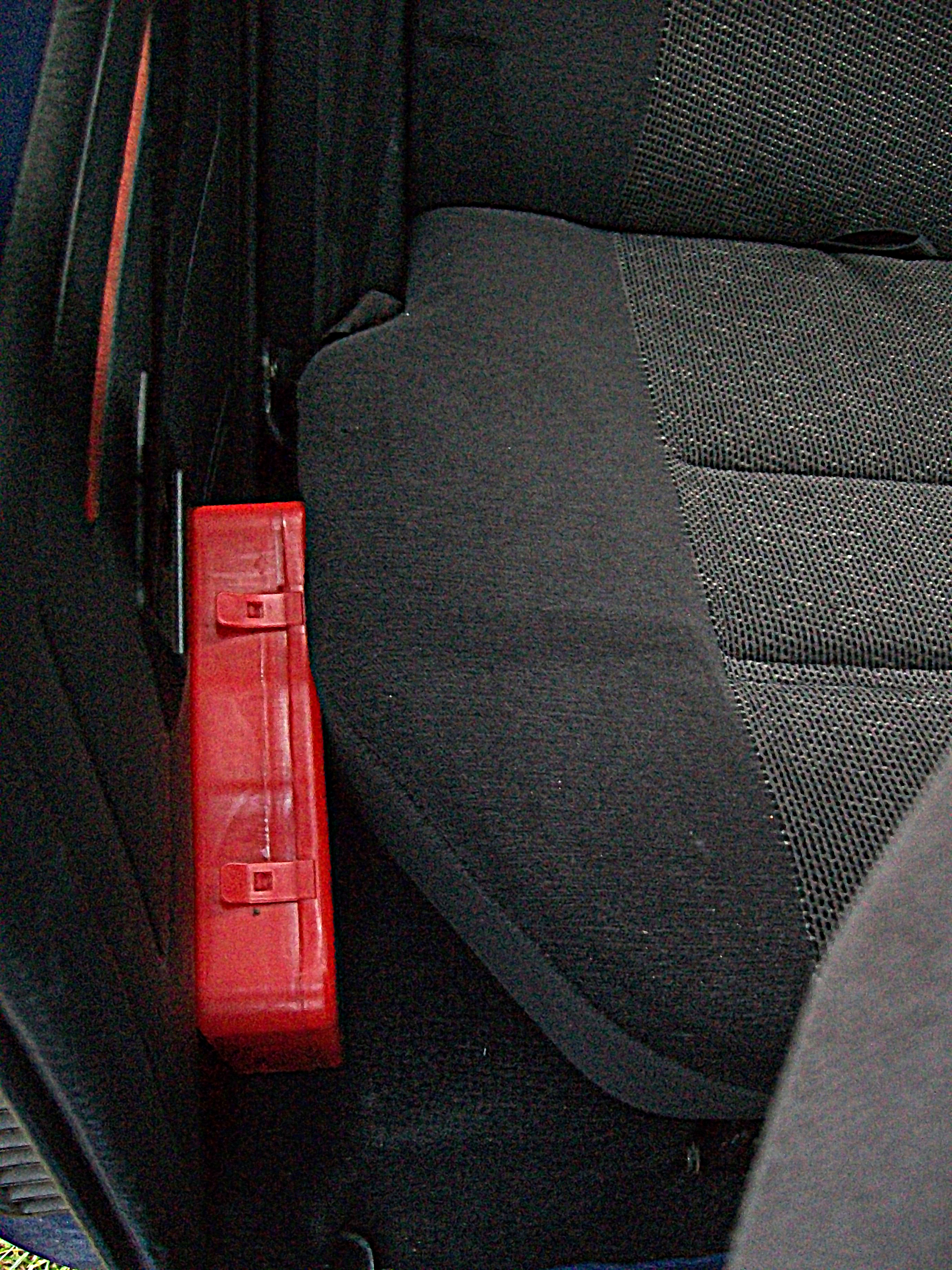

Mój sposób na apteczkę.

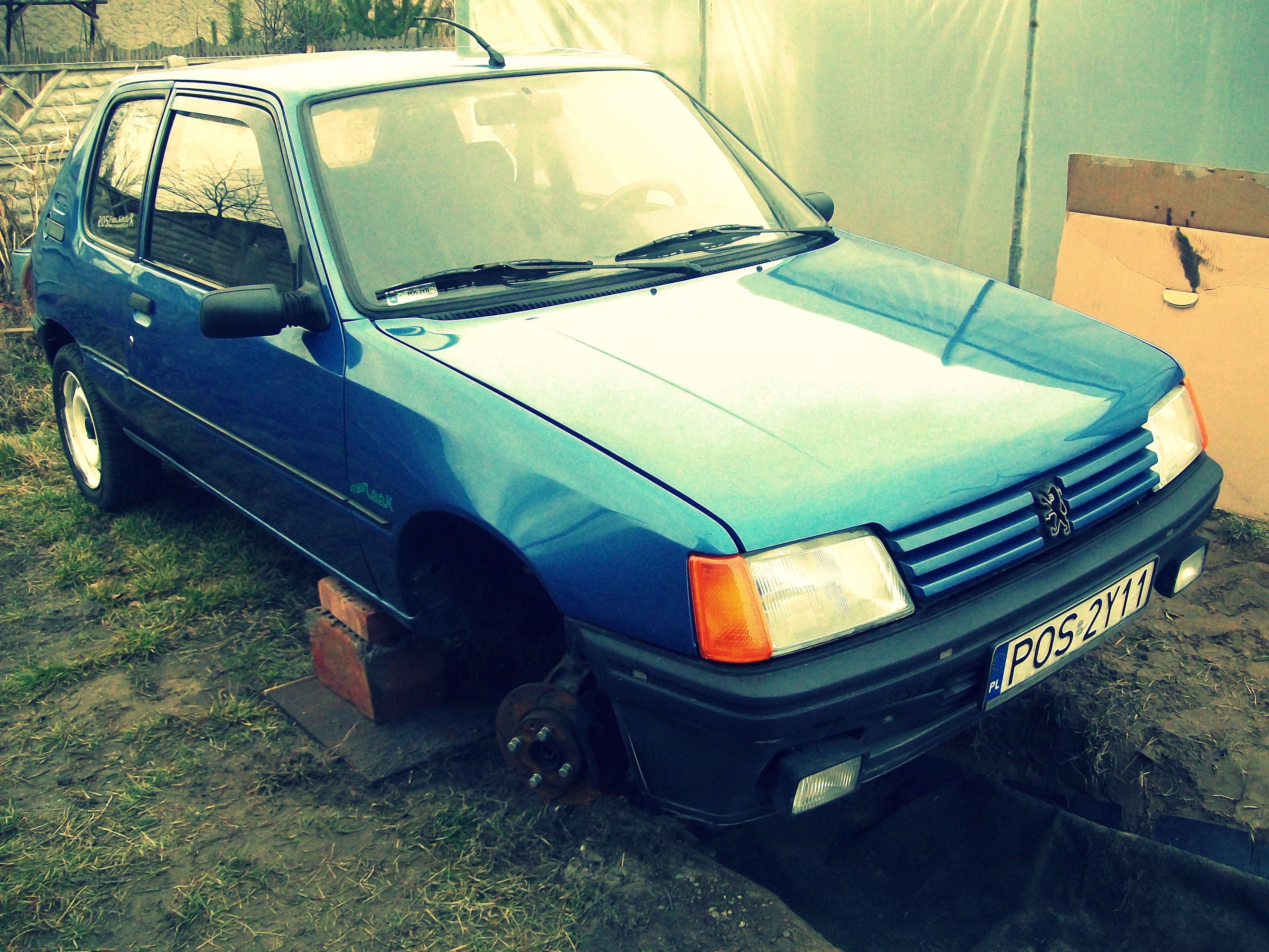

Sanie złożone czekaja na wjazd.

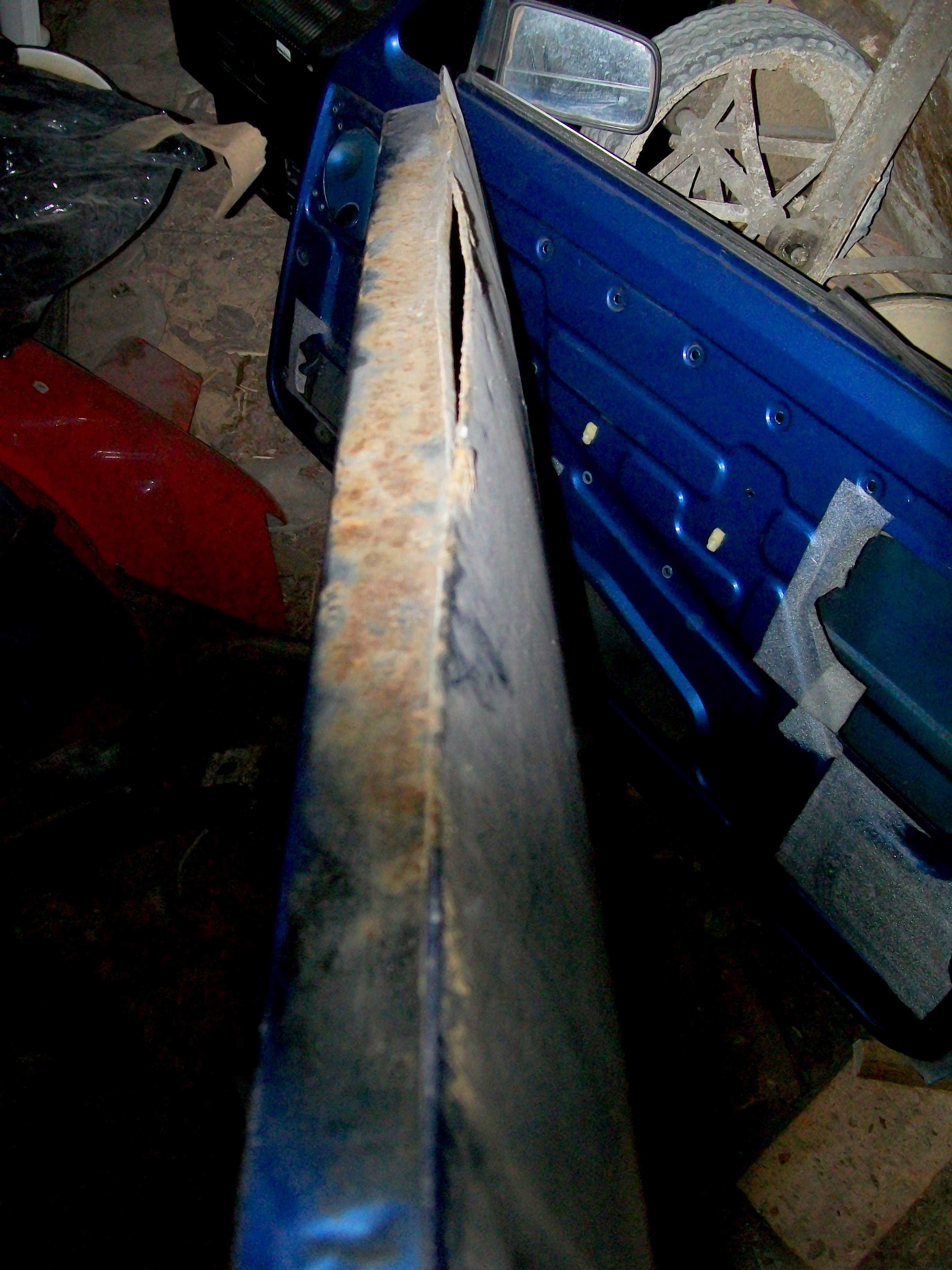

Drzwi jak nówki :Y
Dla porównania stare zjedzone przez korniki

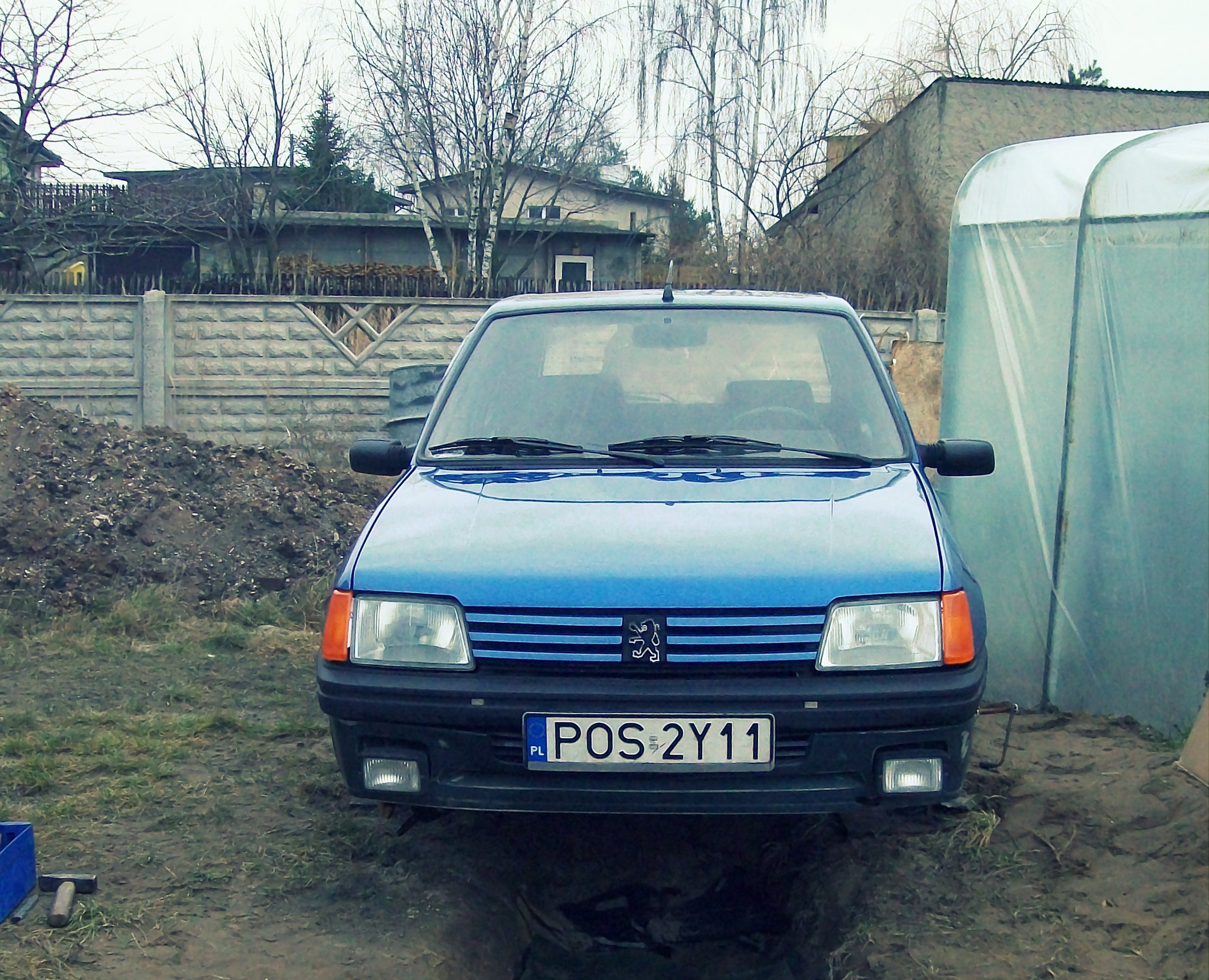

Kanał do napraw 1 liga _O_ . Ale ciekawe jak wygląda po deszczu _O_ :mrgreen:

A kanał jest mobilny :idea: Gdybym miał garaż to bym nie robił auta w ogródku. 8)7

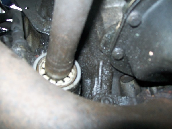

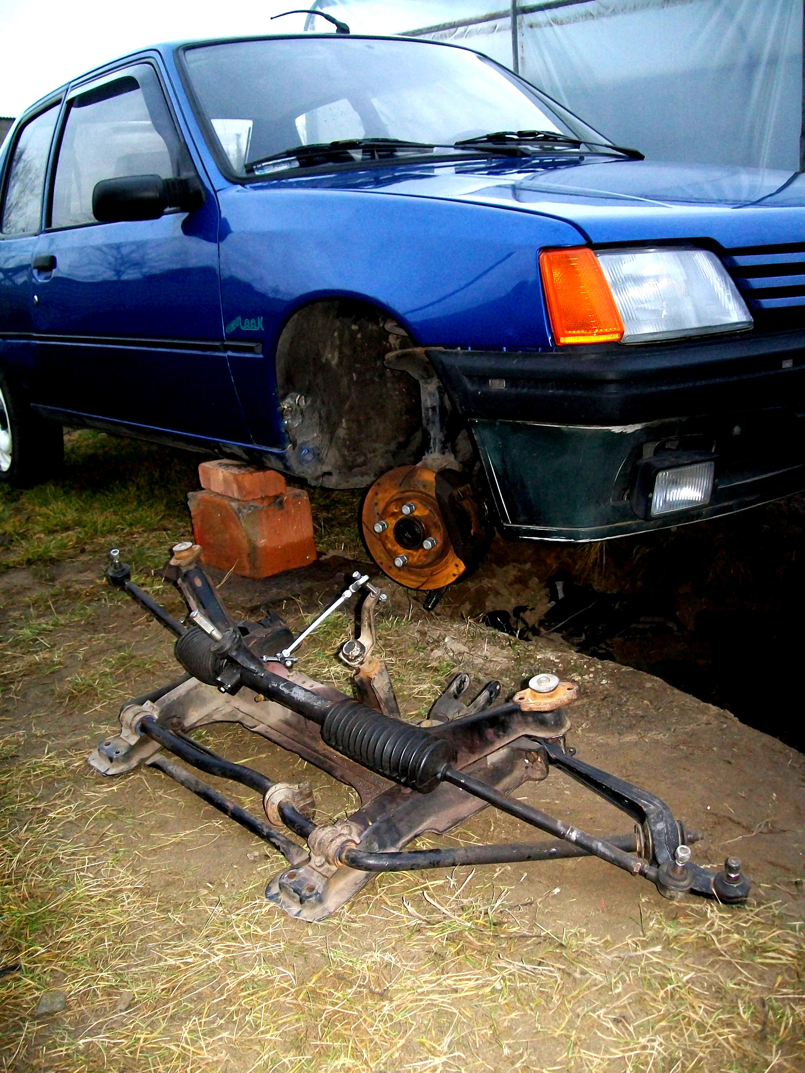

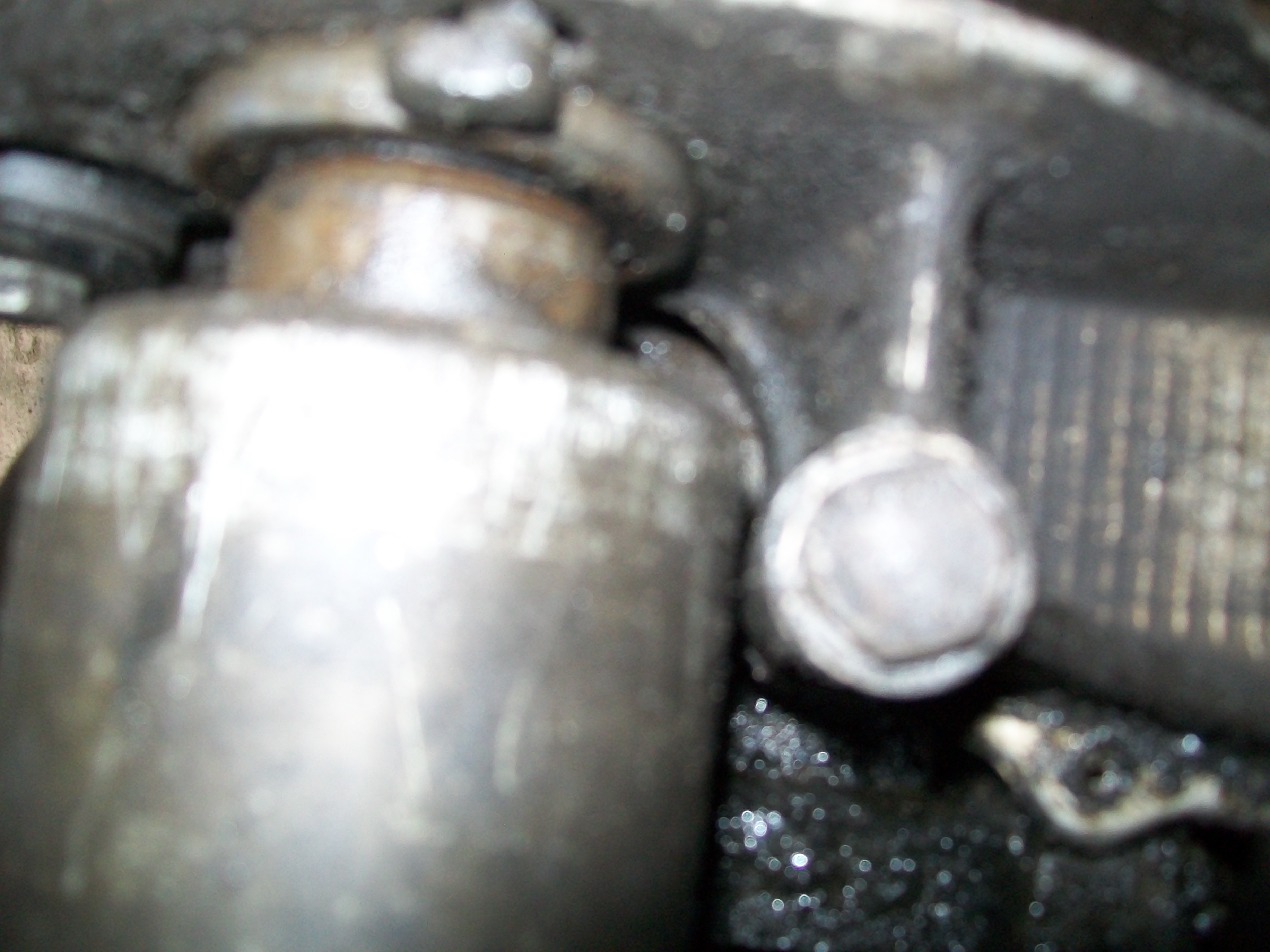

Panowie, napotkałem mały problem przy montażu długiej pół osi, otóż pół oś nie wchodzi do końca, w ogóle nie chce wejść w wieloklin w dyfrze skrzyni. oto foty:
widać że nie wchodzi do końca,
a tutaj od strony łożyska podpory, brakuje jakieś 1cm zeby złapać tymi łebkami łożysko i skręcic do podpory...
Wcześniej jak wyjmowałem ze skrzynie też cięzko wychodziło, mocno sie zaparłem i wyciągnąłem wkońcu, a teraz rybka nie chce wejść, wbić też nie idzie, nie ma nawet w co udeżyć, przezierz to powinno lekko wchodzić, końcówki półosi posmarowałem olejem itd. Lewa półoś weszła leciutko.
Czy półośki z 1.4 a 1.1 są takie same, obie z TU skrzynia MA5:/ bo półośke chciałem przełożyć na zdrową od 1.4 i zonk.
Moje auto rocznik 93, a dawca rocznik 91.
Obrazek 1991 GTI [M0TW]
Obrazek 1993 WINNER [M0MY]
Obrazek 1992 XS [P3XY] RIP
pawel
Posty: 1120
Posiadany PUG: 1.9 GTI
Re: 205 Winner 1.1 Miami Blue
Post autor: pawel »
Nie będzie wchodzić lekko ze względu na łożysko podporowe które musi wejść dość ciasno i tu upatruje Twój problem. Nie haczy skrzynia tylko łożysko podporowe. Zdemontuj jeszcze raz wyczyść gniazdo i łożysko.
P205
HideoOSW
Posty: 269
Rejestracja: 14 lis sob, 2009 3:23 pm
Posiadany PUG: 205 Winner PTS / 205 GTI
Lokalizacja: Częstochowa
Post autor: HideoOSW »
Łożysko nie chaczy, jest smar wchodzi ciasno ale spokojnie rekami wkładałem, miałem podporę poza autem, przymierzałem półoś również bez podpory, próbowałem ją wcisnąć i to samo, nie wchodzi, tyle samo brakuje, miałem również podporę założona na łożysku i próbowałem przykręcić do bloku silnika, to to samo brakowało centymetra żeby śruby spasowały, ewidetnie nie wchodzi mi półoś, kiedy kręciłem ręką lewym kołem z zapiętym biegiem to skrobało delilatnie brzeg tej prawej pół osi i próbowałem tak jakoś wycentrować żeby wielowypusty złapały i zazębiły i nihooya, nie chce wejść w skrzynie. Czy to może zbyt płytko osadzony nowy uszczelniacz odbija, jak głęboko powinien być wciśnięty uszczelniacz?

Wieloklin na półosi jest ok?

Wieloklin jest ok choc prawdopodobnie mam ten problem http://forum.peugeot205.pl/viewtopic.ph ... 6&p=151593
w poniedzialek powalcze.

Czyli nie jest ok :P
Spróbuj lekko podpiłować rowki na samym początku.
