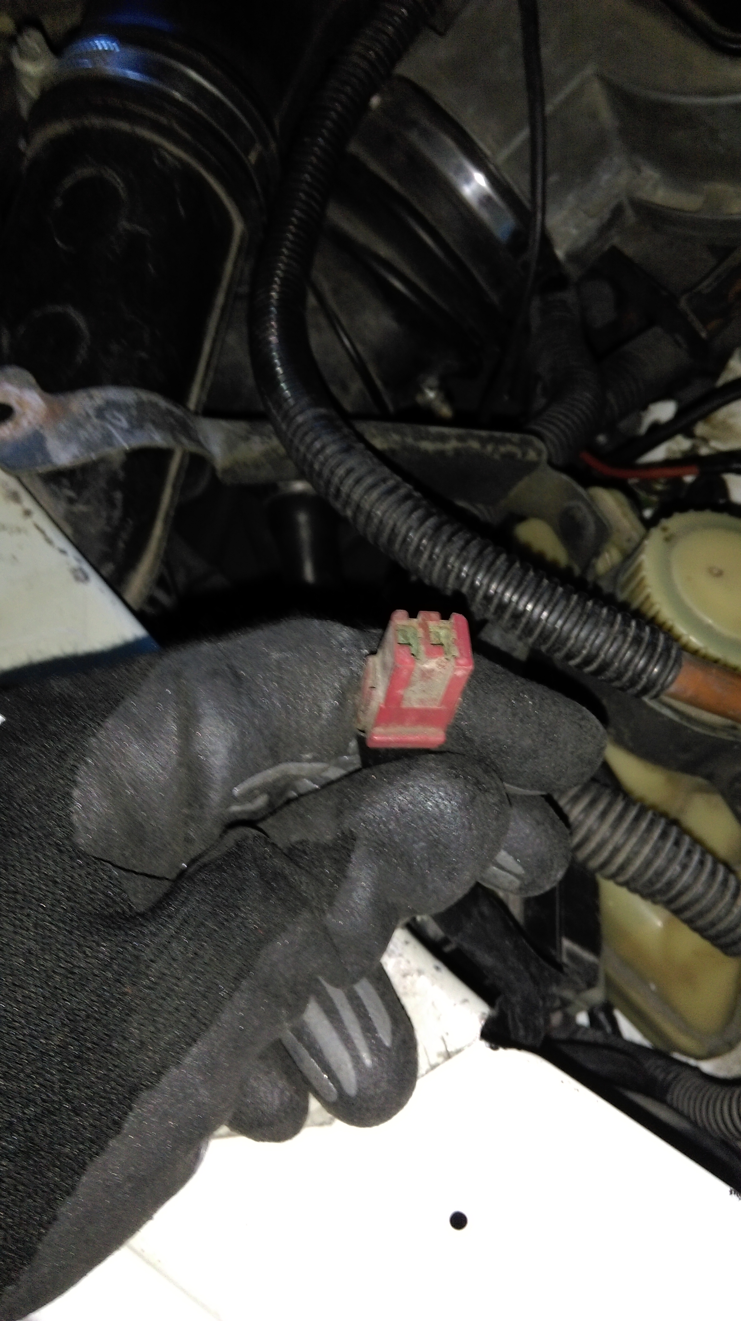

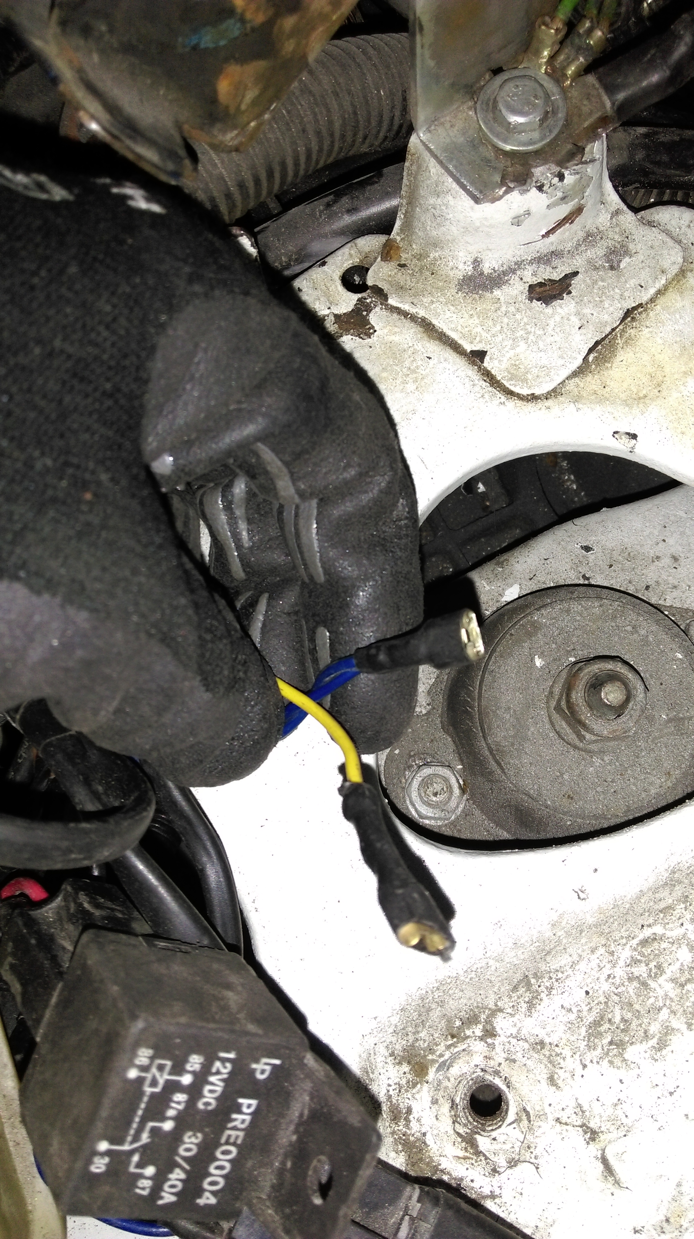

Jest ktoś w stanie podpowiedzieć od czego są te wtyczki albo gdzie powinny być? Są w okolicach akumulatora, a nie widzę nigdzie wolnej żeby wpiąć
pawel
Posty: 1120
Posiadany PUG: 1.9 GTI
Re: 205 1,9 GTI 1989
Post autor: pawel » 09 lis pn, 2015 3:01 pm
ta czerwona to wolna a te sztukowane kabelki źółto-niebieskie to raczej samoróba

Te masy to na pewno mają być w tym miejscu?...
jacek
Posty: 60
Rejestracja: 22 cze pt, 2012 11:23 pm
Posiadany PUG: 205 1,9 GTI
Lokalizacja: Kraków/Wieliczka
Post autor: jacek » 09 lis pn, 2015 11:50 pm
Dzięki :)
Nie wiem, od początku były w tym miejscu i ich nie ruszałem
2mouse
Posty: 2043
Post autor: 2mouse » 10 lis wt, 2015 8:40 am
jacek pisze:Dzięki :)
Ta gruba w czarnej izolacji powinna iść do błotnika, do ory kwadratowej nakrętki, a te dwie w izolacjo żółto-zielonej do skrzyni. Na skrzyni z góry masz dwa otwory M8. W jednym powinna być szpilka. Nakładasz na tą szpilkę. I to jest dosyć istotna masa, bo inaczej nie masz zmasowanego silnika, a co za tym idzie zapłonu. :W

Post autor: jacek » 10 lis wt, 2015 7:25 pm
dzięki, poprawię w takim razie :)

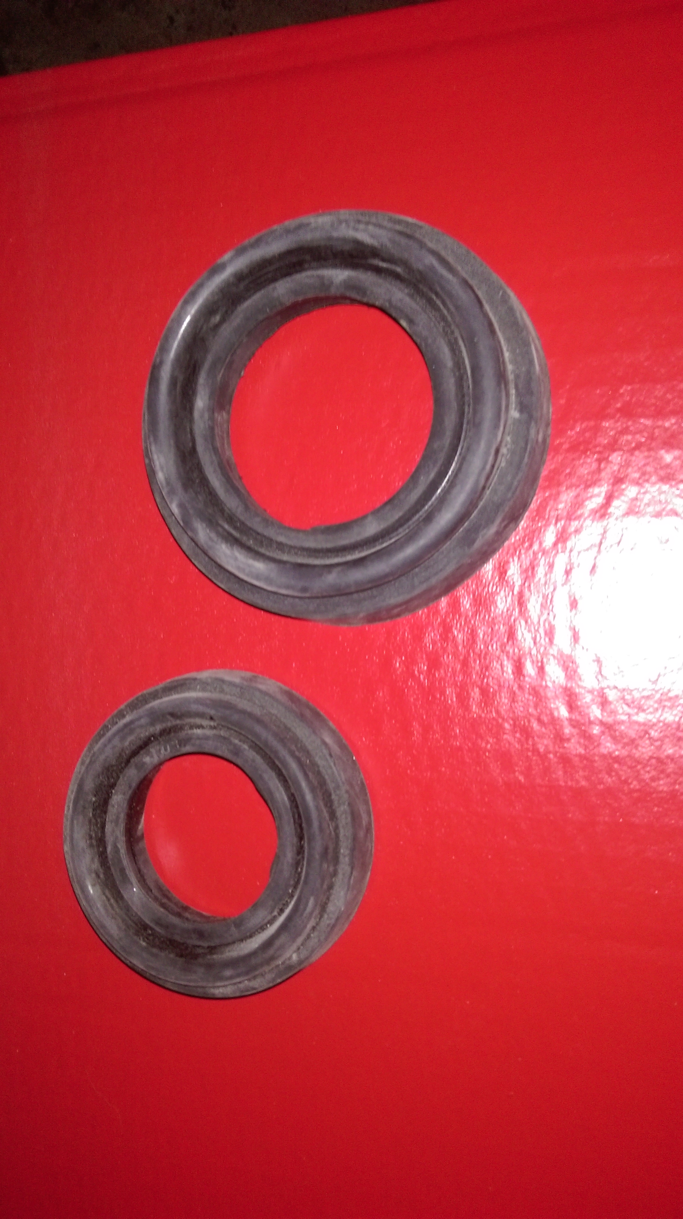

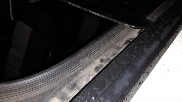

Gdzie w pierwszej kolejności szukać przyczyny, że nie pompuje się uszczelka szyberdachu i cały czas jest twarda? Źle mi złożyli, a wolałbym już sam to poprawić żeby nie tracić czasu i żeby było ok. Nie rozbierałem go i nie mam pojęcia jak było.
To jakaś moja część czy dostałem jakiś "gratis"?
Posty: 4587
Post autor: woocash » 20 lis pt, 2015 11:42 pm
ad 1 - sprawdz jak podpięli wężyki do zaworu klapki szybra
ad2 - uszczelki pyłowe tłoka zacisku hamulcowego?

Ja mialem taki problem z uszczelka jakis czas temu, okazalo sie ze trojnik podcisnienia przy kolektorze dolotowym sie ulamal i podcisnienie nie szlo do szyberdachu, a mimo to caly czas uszczelka byla twarda.
Nie wiem jak to jest rozwiazane przy XU, ale sprawdz ogolne polaczenie podcisnienia w komorze silnika. Po drodze do szyberdachu jest tez chyba kilka takich jednokierunkowych zaworkow, moze ktorys jest zalozony w zla strone? Popatrz tez na zbiornik podcisnienia ktory jest po podszybiem

Miałeś rację Woocash co sprawdzić :) W ogóle nie podpięli tam wężyków. Idący od zbiornika był wpięty w uszczelkę drugiego w ogóle nie było. Na szczęście z pomocą Filipczaka udało się ogarnąć :)

a te osłony pyłowe to na tłoczkach masz? ;)
